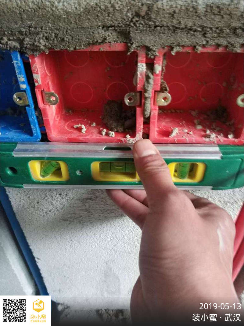

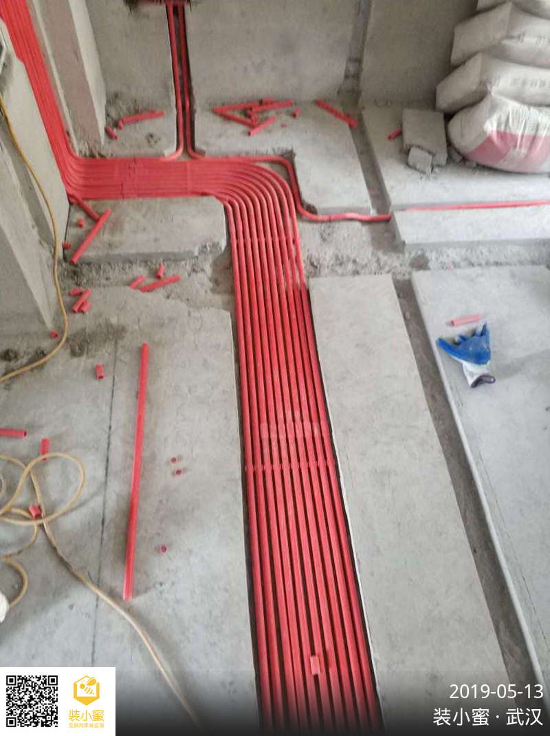

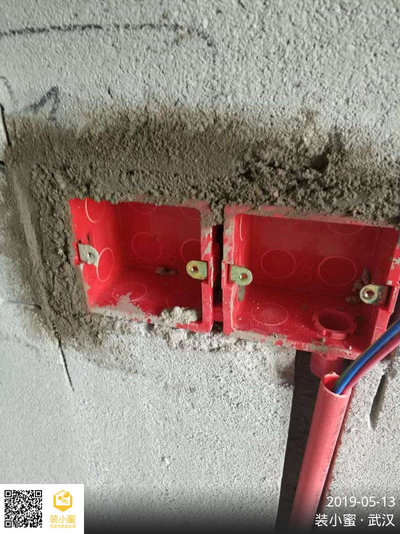

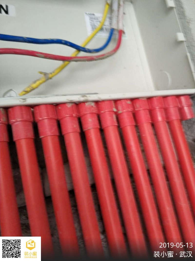

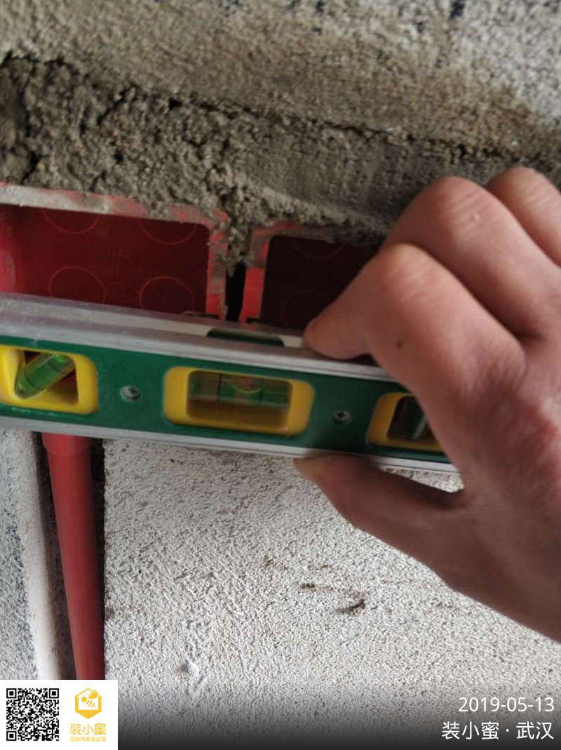

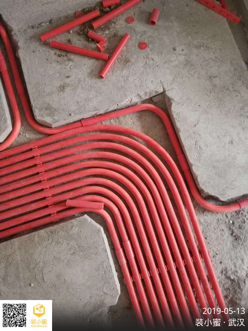

现场电线套管施工基本完成,师傅做穿线准备工作。

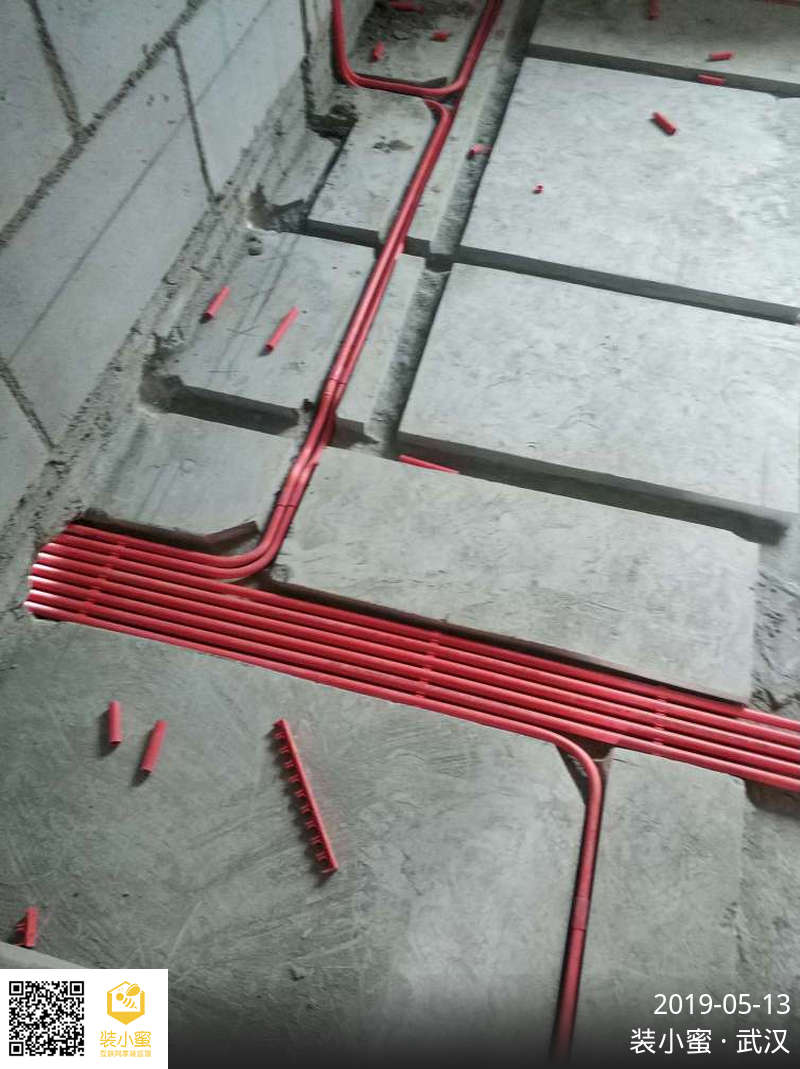

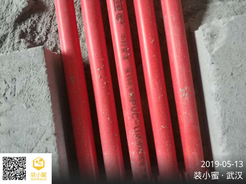

通过现场巡查发现,主卧室强弱电线管间距过小,同师傅沟通告知建议调整间距或用锡纸包裹做抗干扰处理。

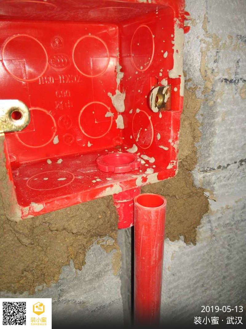

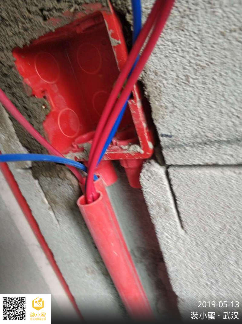

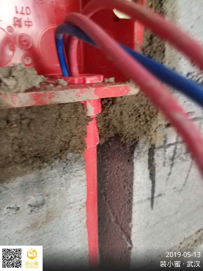

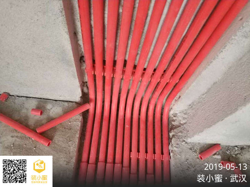

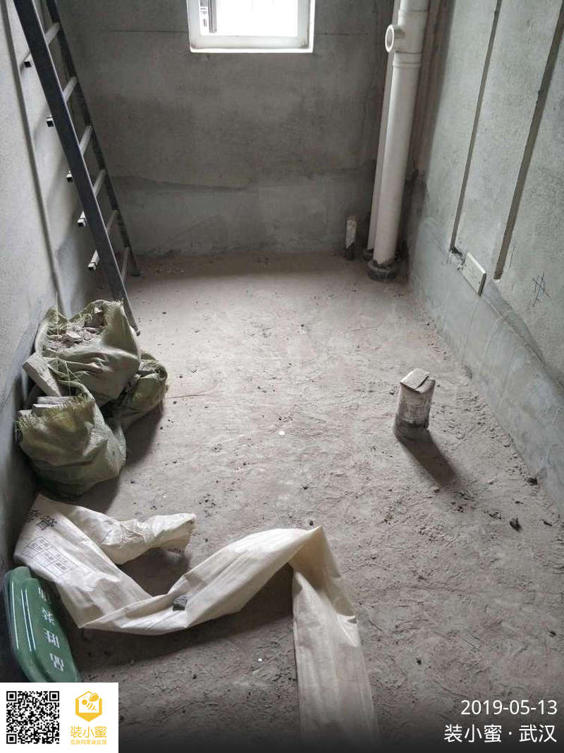

同师傅沟通告知,强弱电交叉处用金属过桥弯做抗干扰处理,线管超过两根需要用排卡固定牢固,排卡间距不得超过80公分。吊顶灯具需要用分线盒分线施工,电线出套管口需要用软管保护连接。卫生间等电位需要与混水阀连接施工。

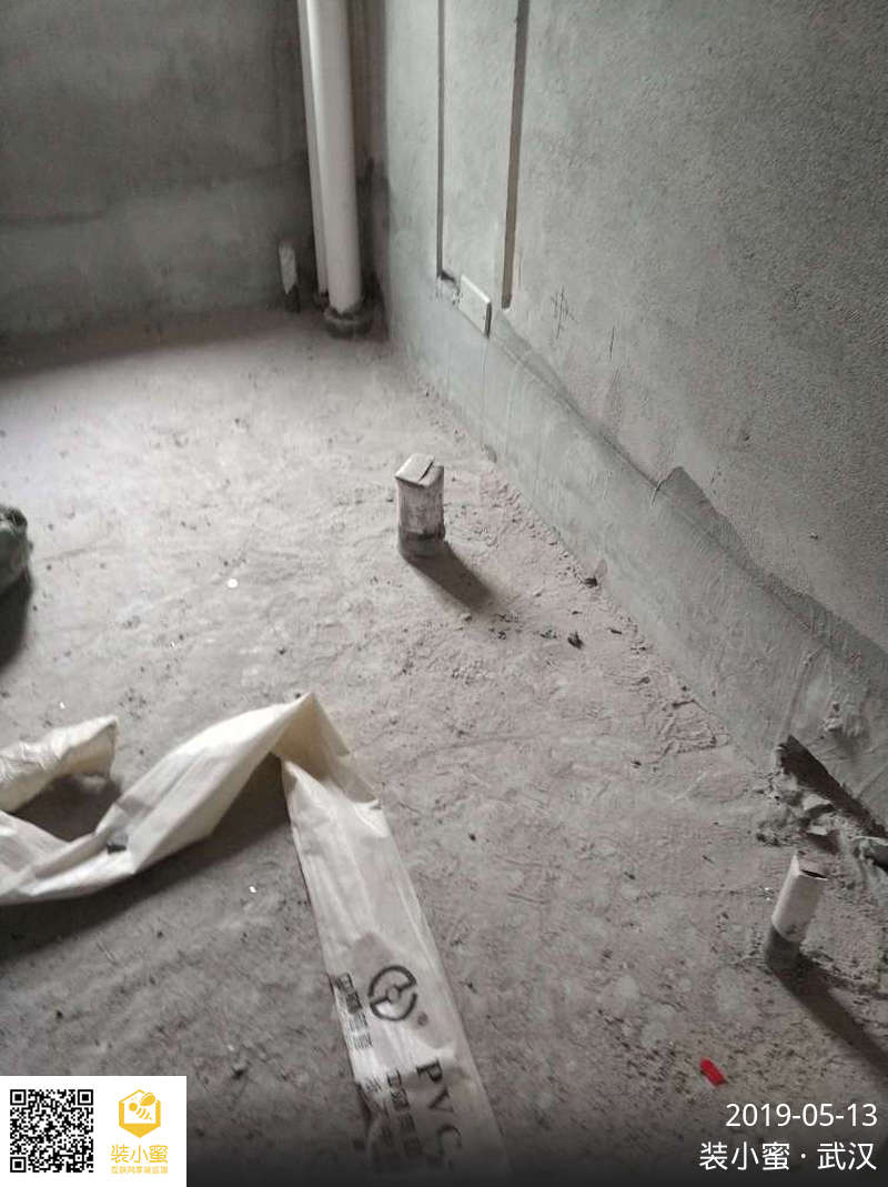

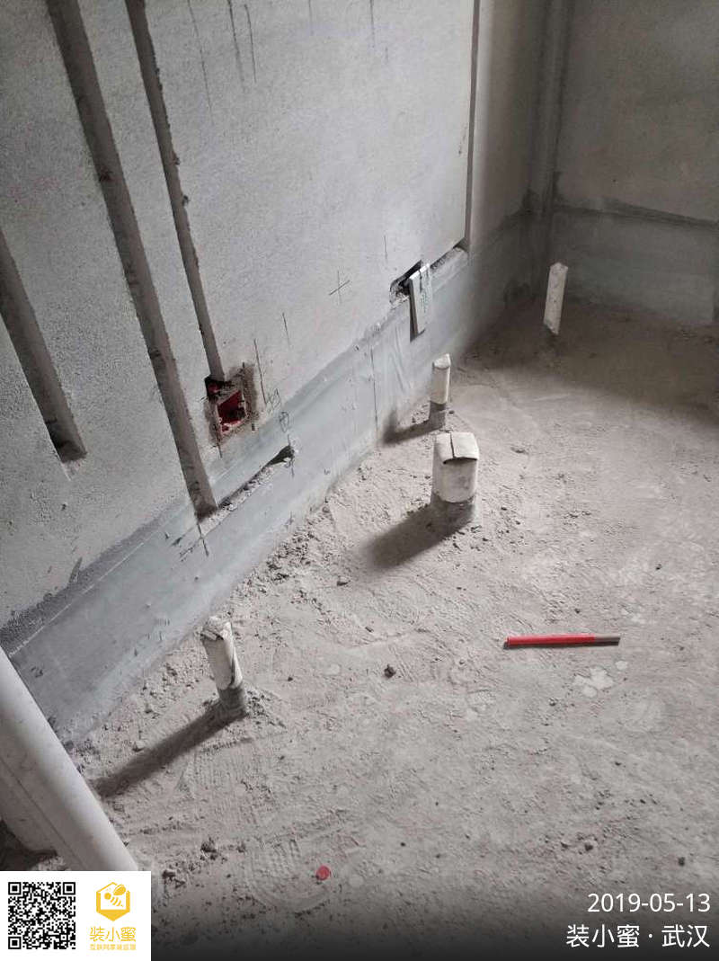

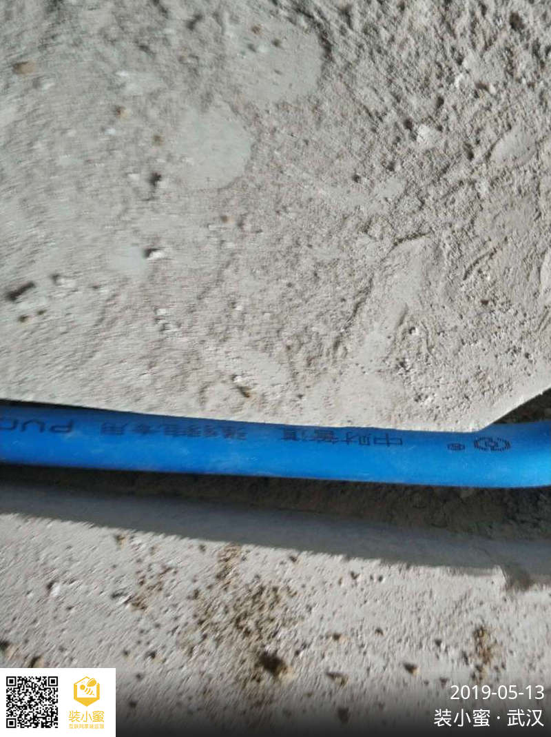

线管(软管)线盒阻燃性能符合要求

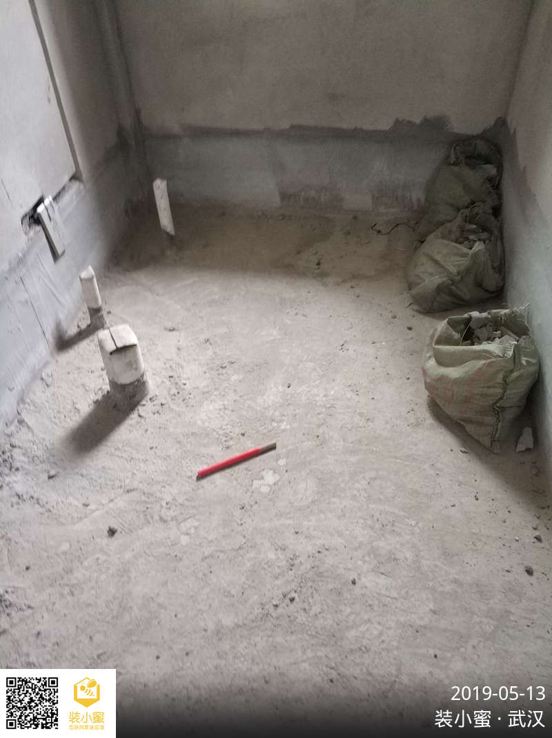

原基层的防水涂料已施工

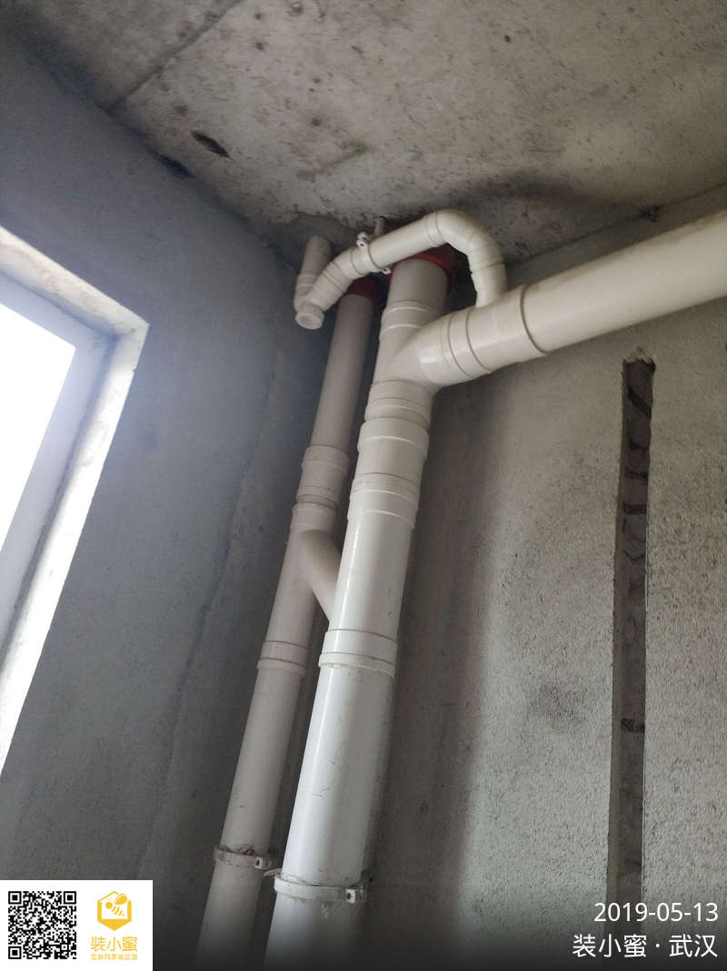

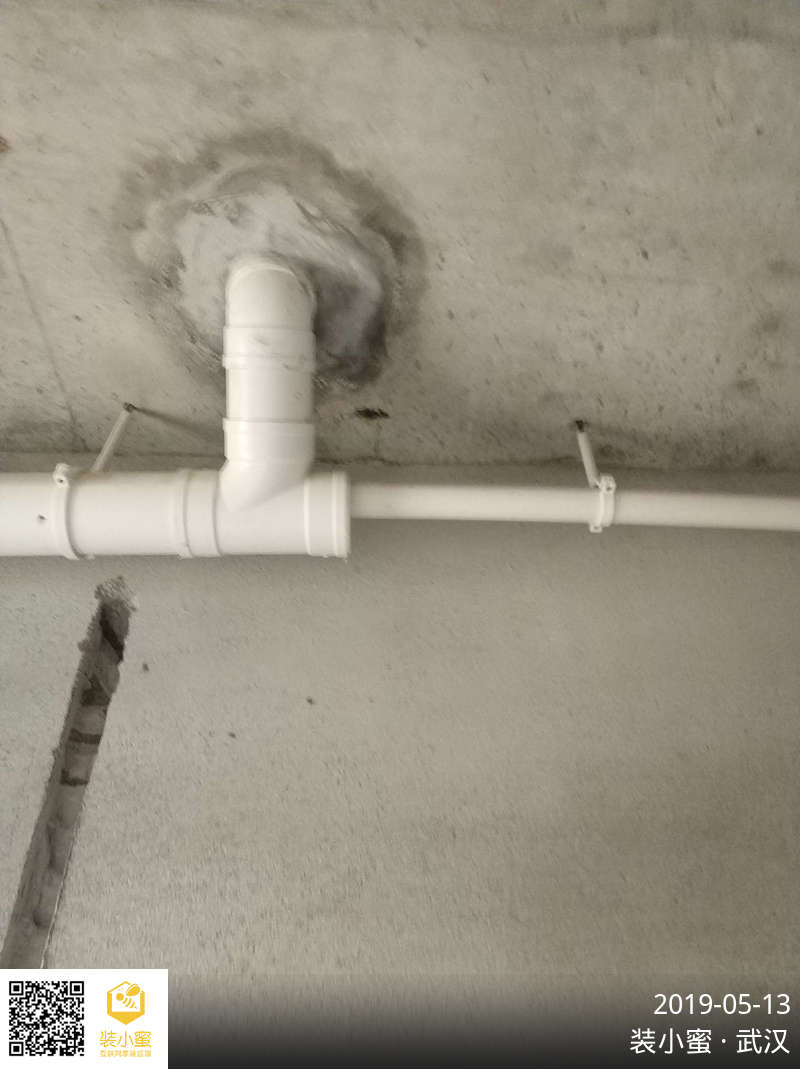

排水管道连接与位置符合要求
排污管与排水管已经分开布设
地漏设置与位置符合设计要求
