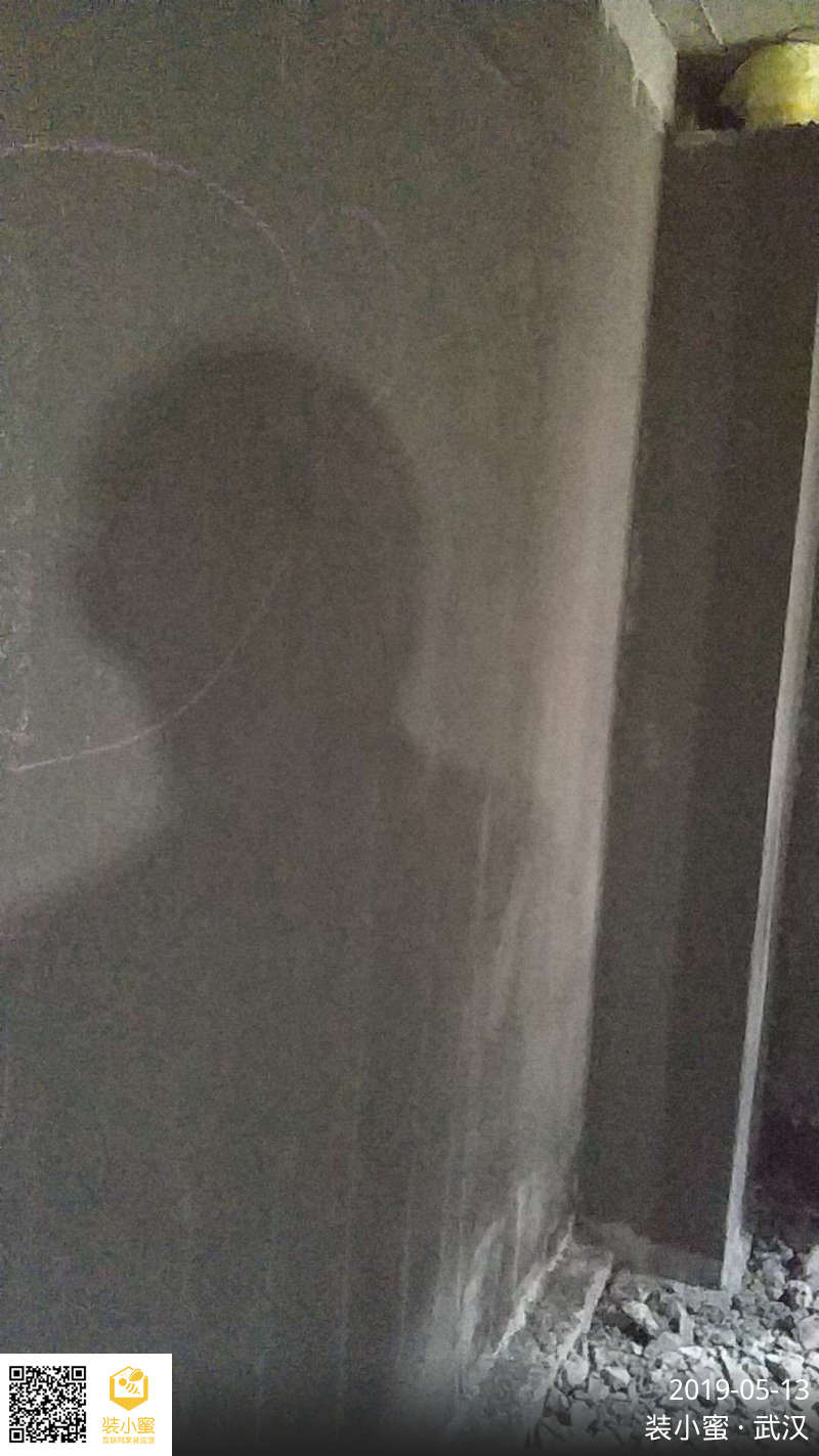

3.墙面空鼓已处理,地面已清理干净。

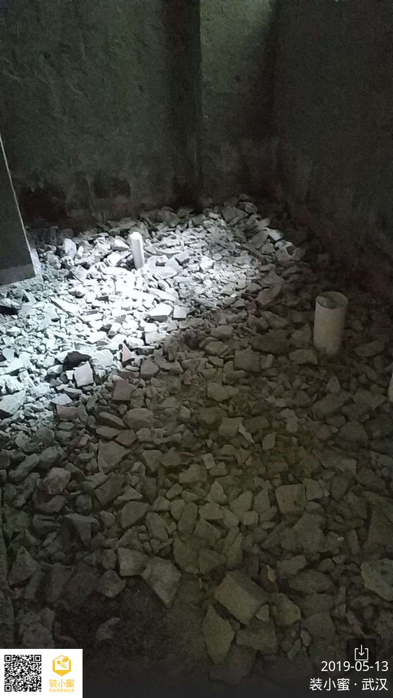

4.基坑排水管砖砌围槽,黄砂保护,建碴填充。

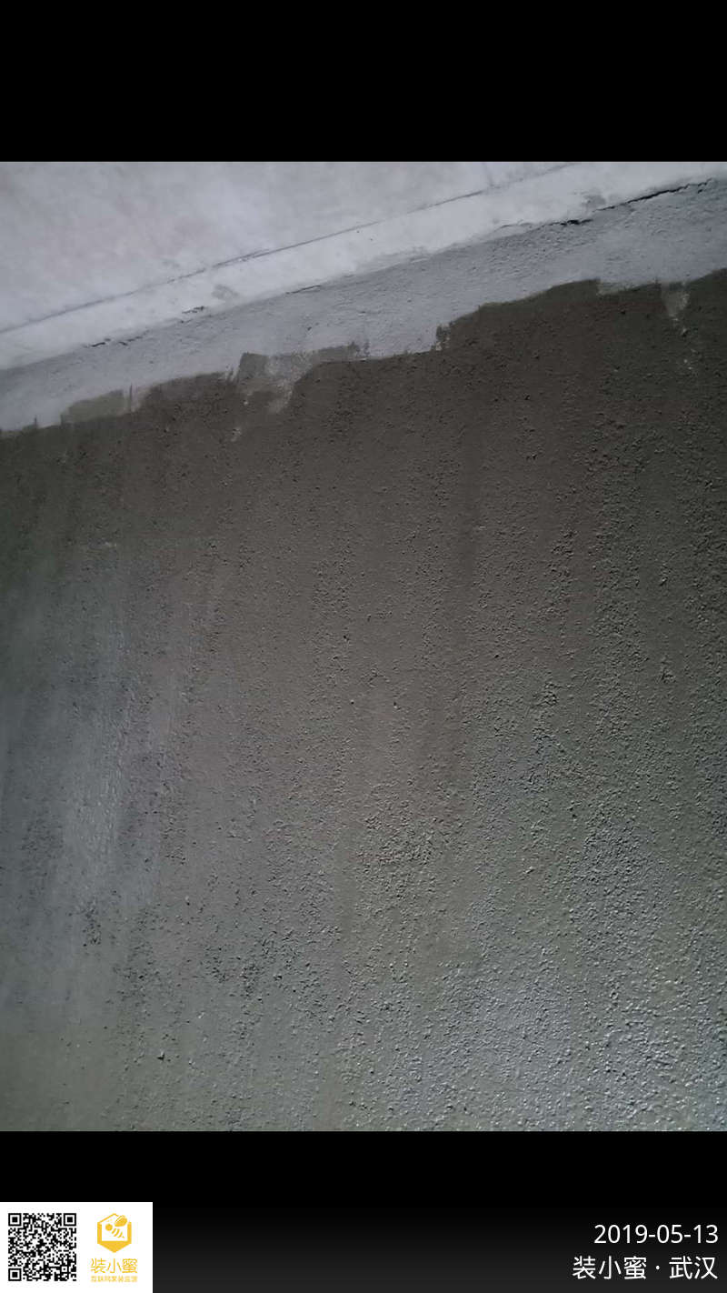

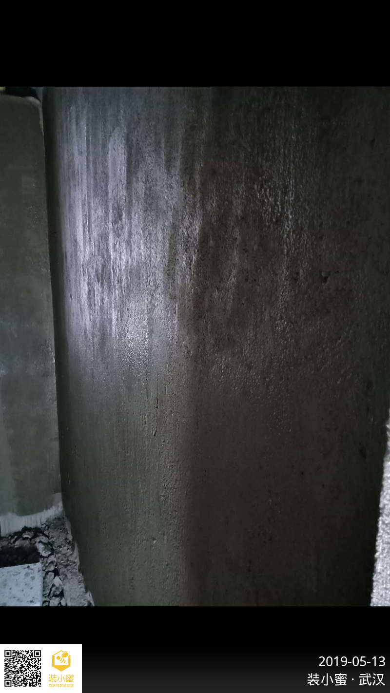

5.墙面防水有透底现象,现场已重新补刷。

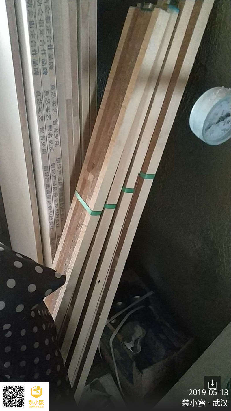

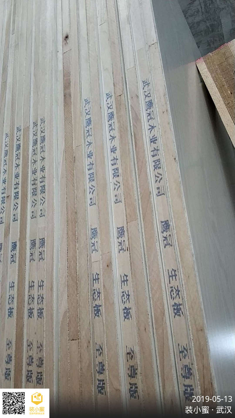

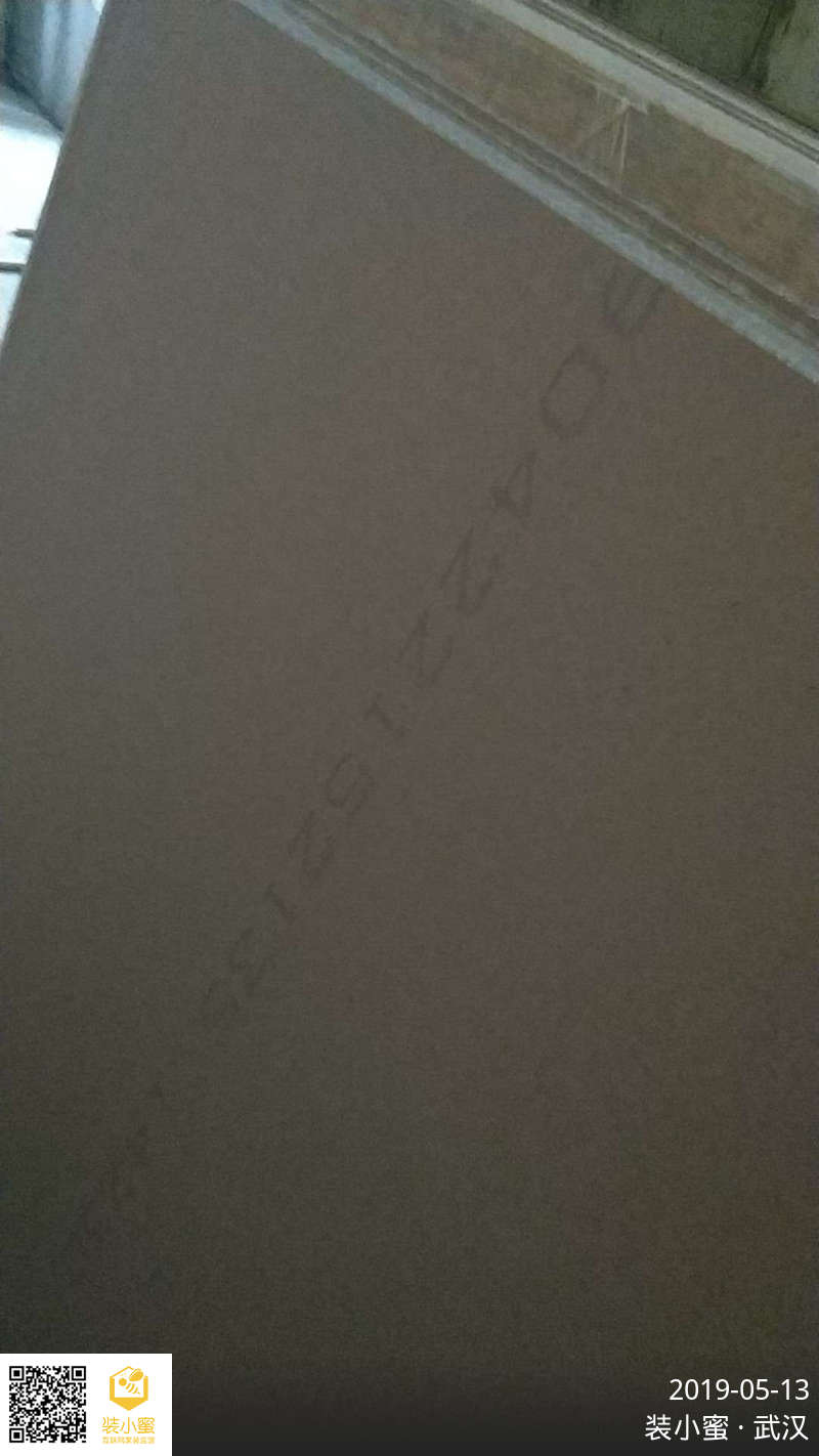

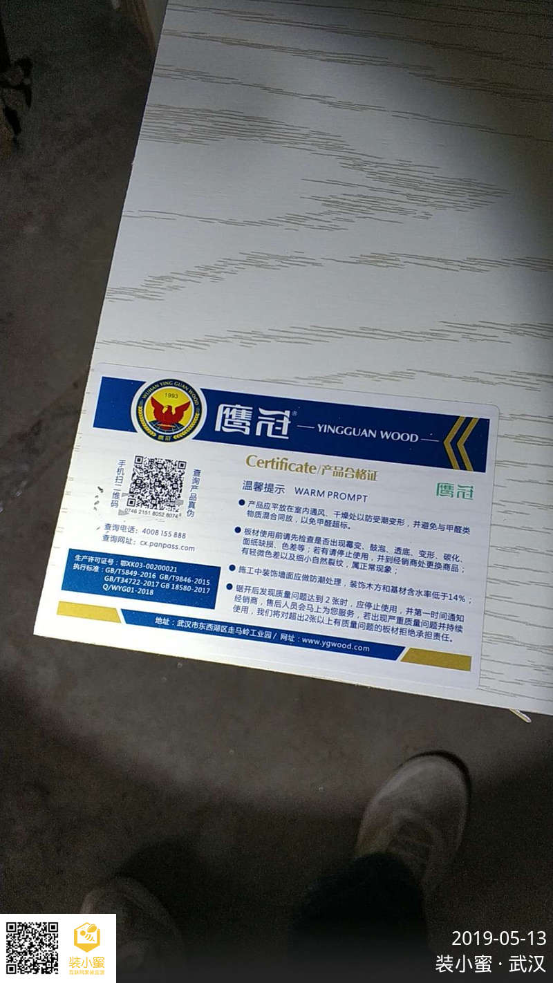

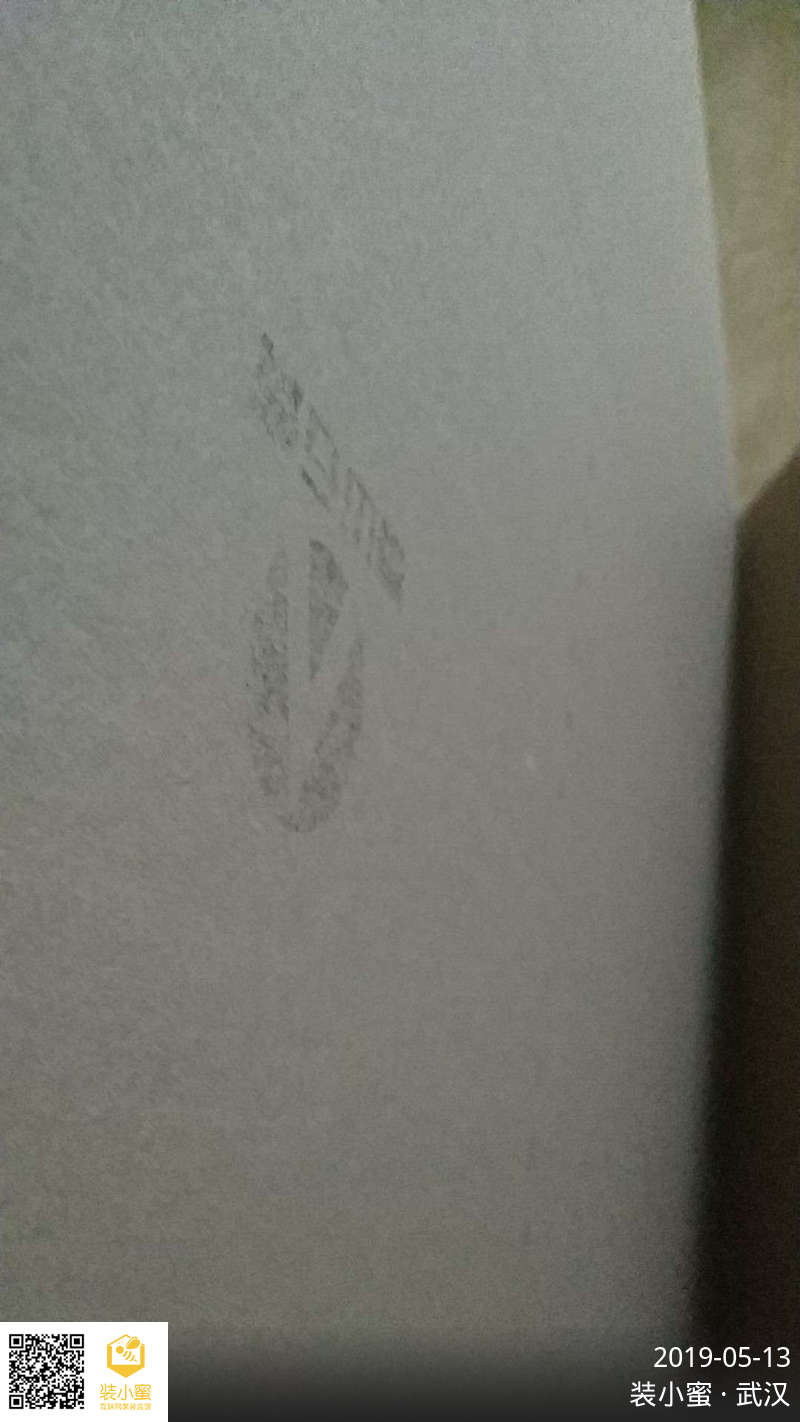

6.瓷砖和木工材到场,符合报价要求。

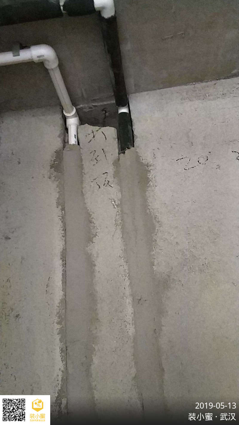

1.室内穿墙孔需用砂浆堵塞。
2.木方建议涂刷防火涂料。

3.基坑找平时注意泄水方向和坡度。

室内穿墙孔洞已经封堵
木龙骨(木基层)防火涂料已涂刷

墙面干区防水层施工区域符合要求

墙面基层表面基本平整

石膏板
木龙骨
大芯板
