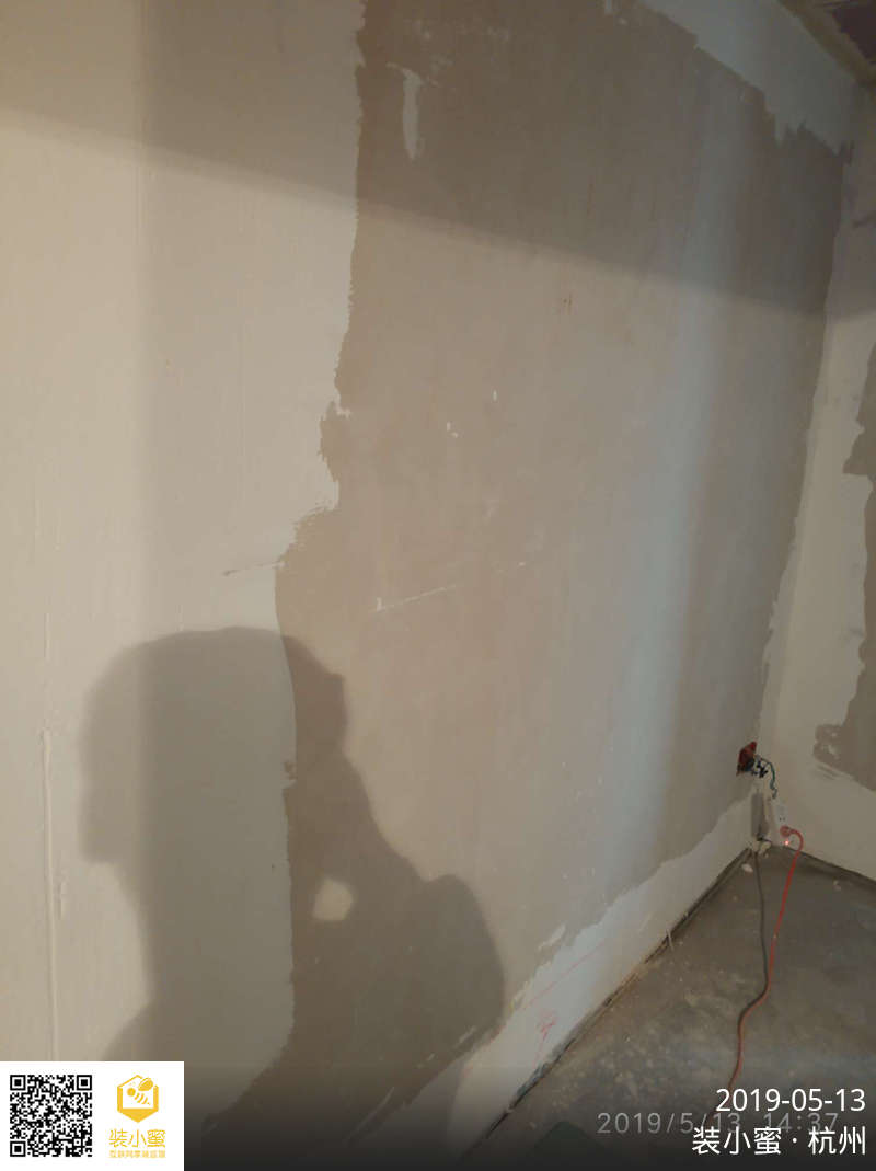

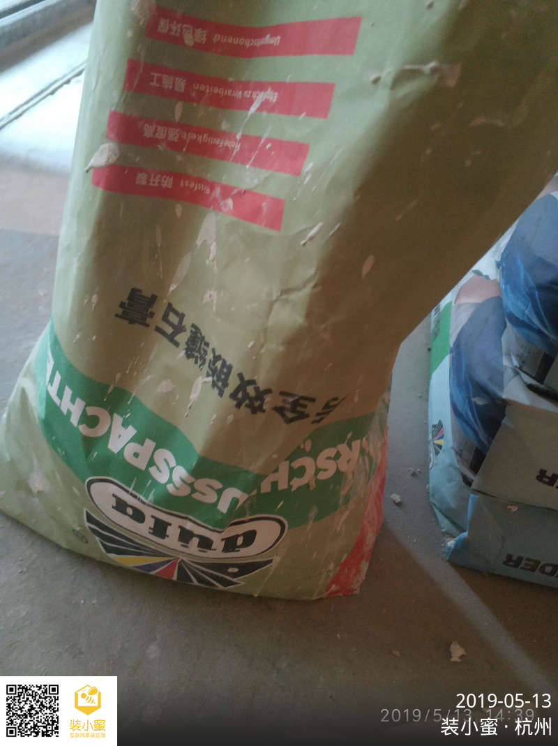

现场油漆材料已送到现场,全屋网格布已全部做好,顶部防锈漆和护角已做好,腻子第一遍批嵌施工已完成。今日工作为检查腻子批嵌平整度。
发现问题如下:
1.上次检查出瓷砖空鼓和地面开裂问题还没做整改,需要您督促施工方尽快安排整改。
2.原房门套区域、踢脚线区域和墙面区域有几处不平整地方需要重新修补找平,现场已标记。

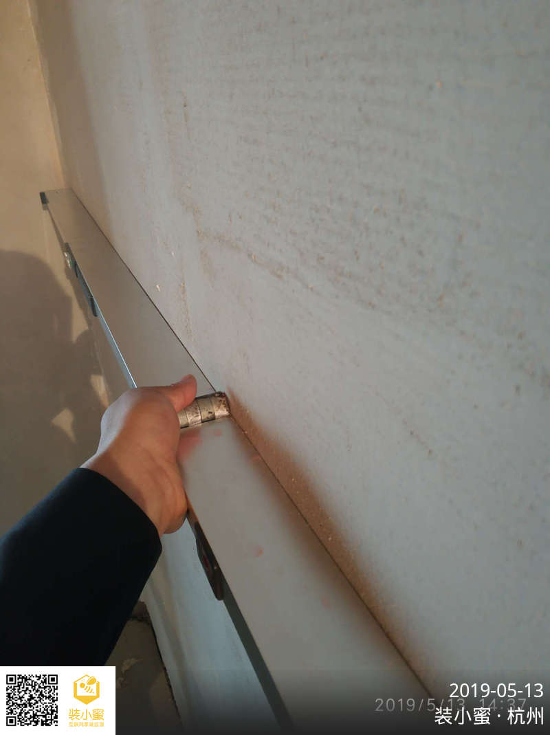

石膏(墙尼)找平平整检查,可进行下一道施工
腻子表面牢固,无明显的疏松

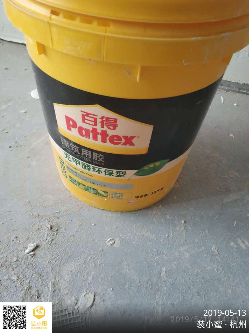

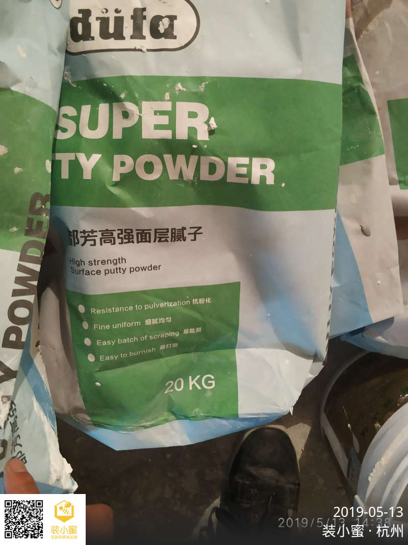

普通腻子

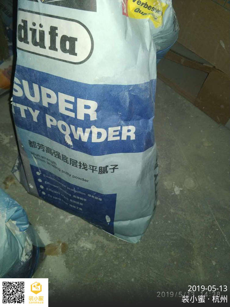

底层石膏
嵌缝石膏

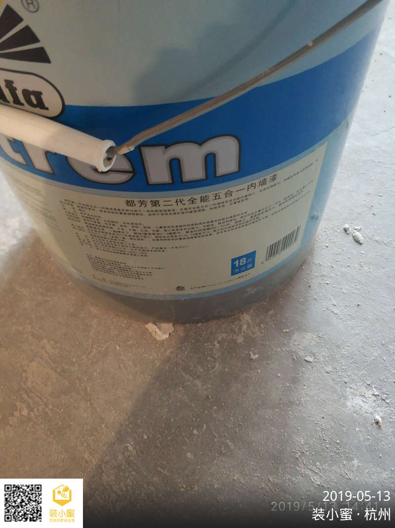

面漆
胶水
