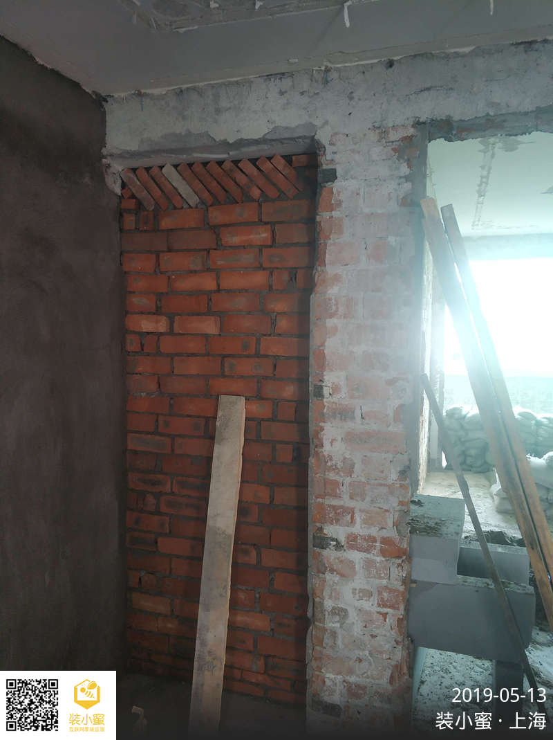

进度正常。拆除已完成,瓦工砌粉进行中。
1.原顶面疏松腻子层未铲除,建议铲除。
2.原水管周围有渗水痕迹,经察看是以前渗水痕。
3.厨卫中间单墙已拆除,部分梁底钢筋裸露,建议防绣处理再封堵。
1.原墙与新墙连接处需铲除粉层,新墙与混凝土墙结合需设置拉结筋,湿区新砌墙需预制15公分以上混凝土止水带。
2.新设门洞建议使用混凝土过梁,严禁用木梁。
3.窗户下侧与窗框间建议预留2-3公分间隙,用于水泥砂浆填充防止渗水。
4.嵌入式烤箱、烘干功能洗衣机、厅柜机、厨房小厨宝建议四平方供电线,如有其它大功率电器请及时告知。
5.梁上开孔建议避开梁底七公分区域,开孔直径不超梁高三分之一。

新砌墙体位置及尺寸正确
砌块表面平整,灰缝饱满

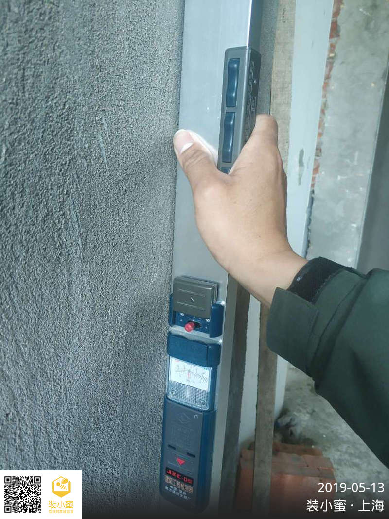

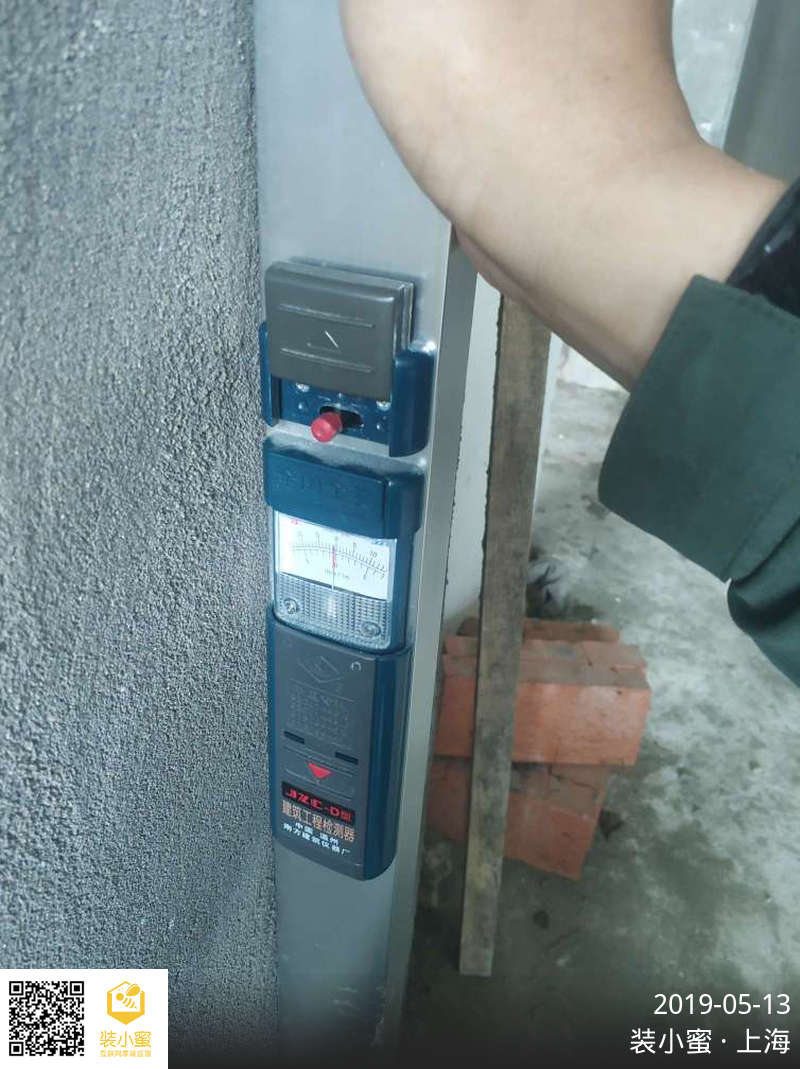

抹灰层表面平整垂直,阴阳角方正
抹灰层表面牢固无明显开裂现象
轻质砖墙体底部已施工砼(红砖)基础
门洞口墙体(两侧)垂直平整符合要求
