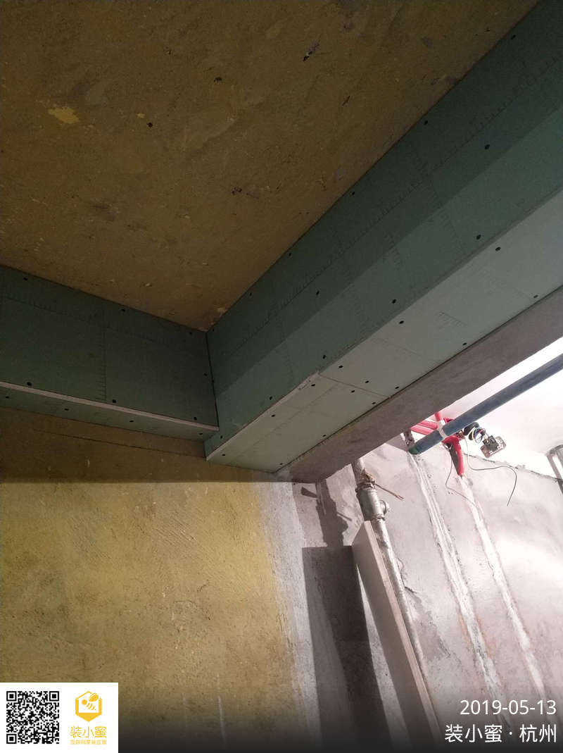

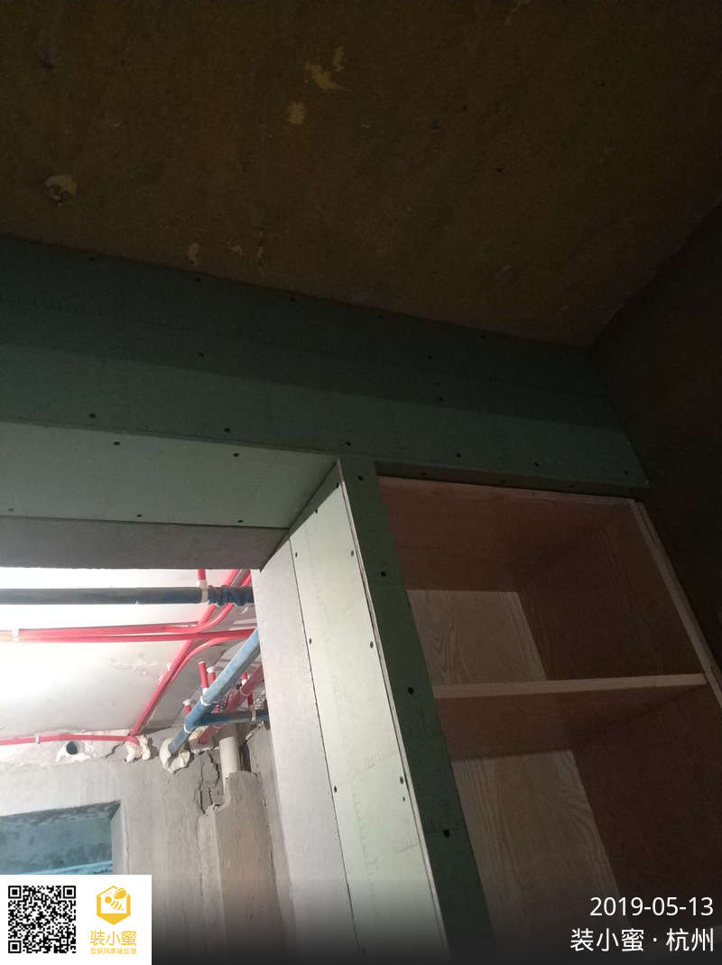

墙面基层表面基本平整
木吊杆规格与使用符合要求
龙骨施工固定符合要求
龙骨规格与用材符合要求
龙骨架固定牢固,间距符合要求
龙骨架底部防潮基础符合要求
开槽部位修补施工符合要求
