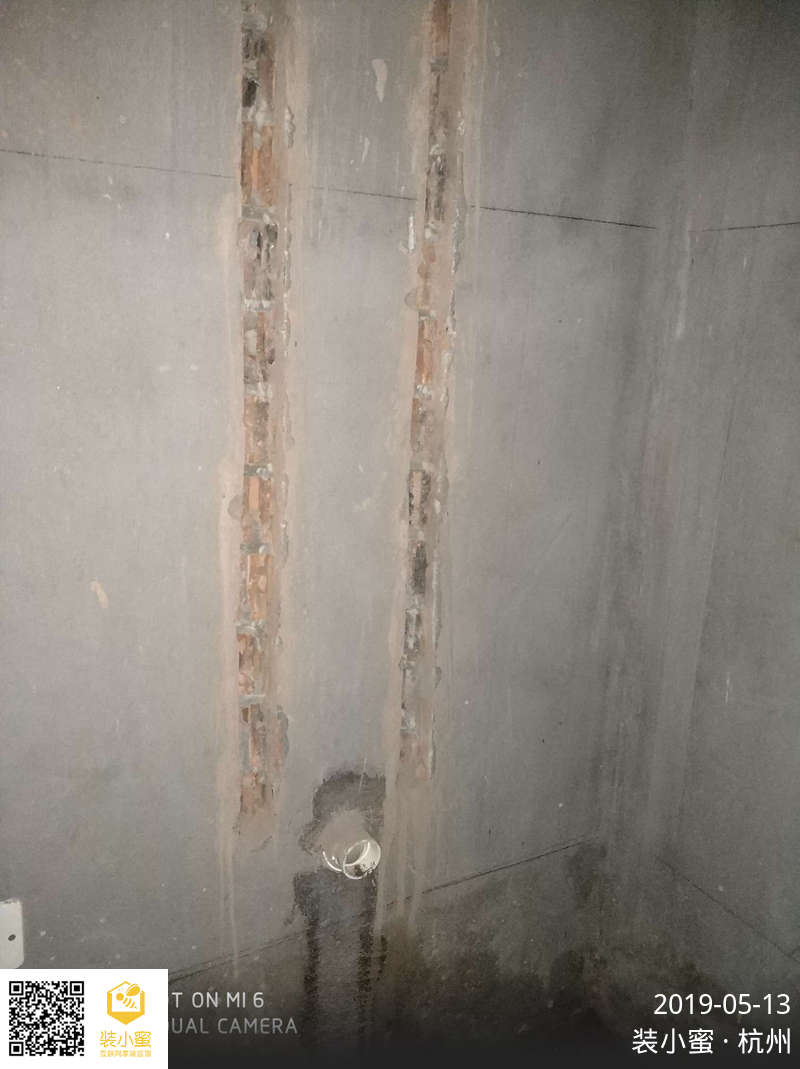

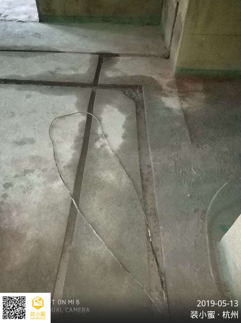

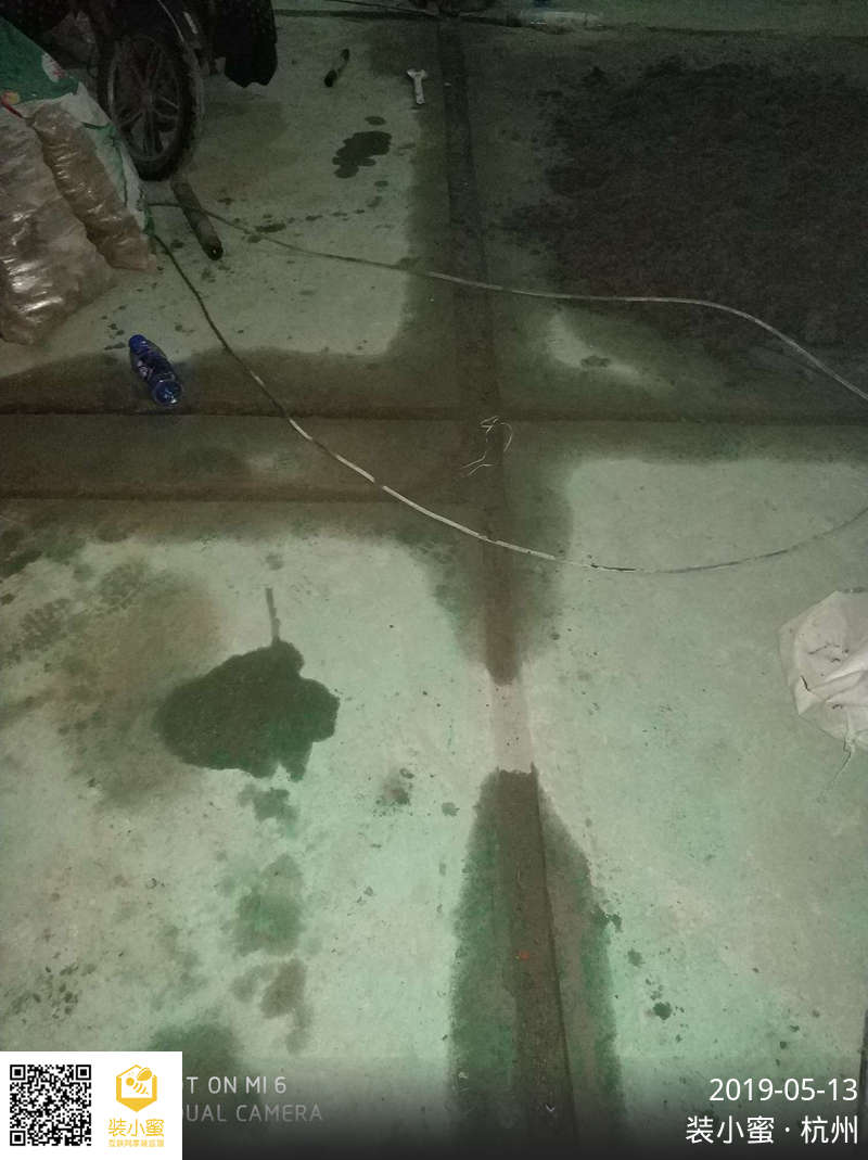

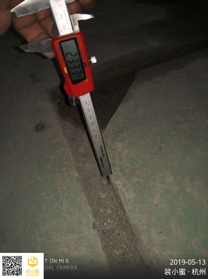

墙地槽已开凿完成。

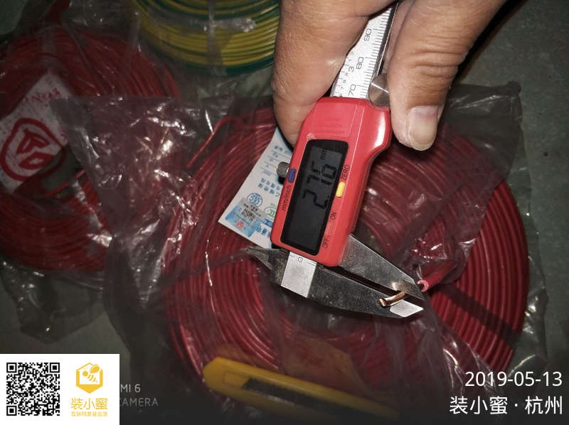

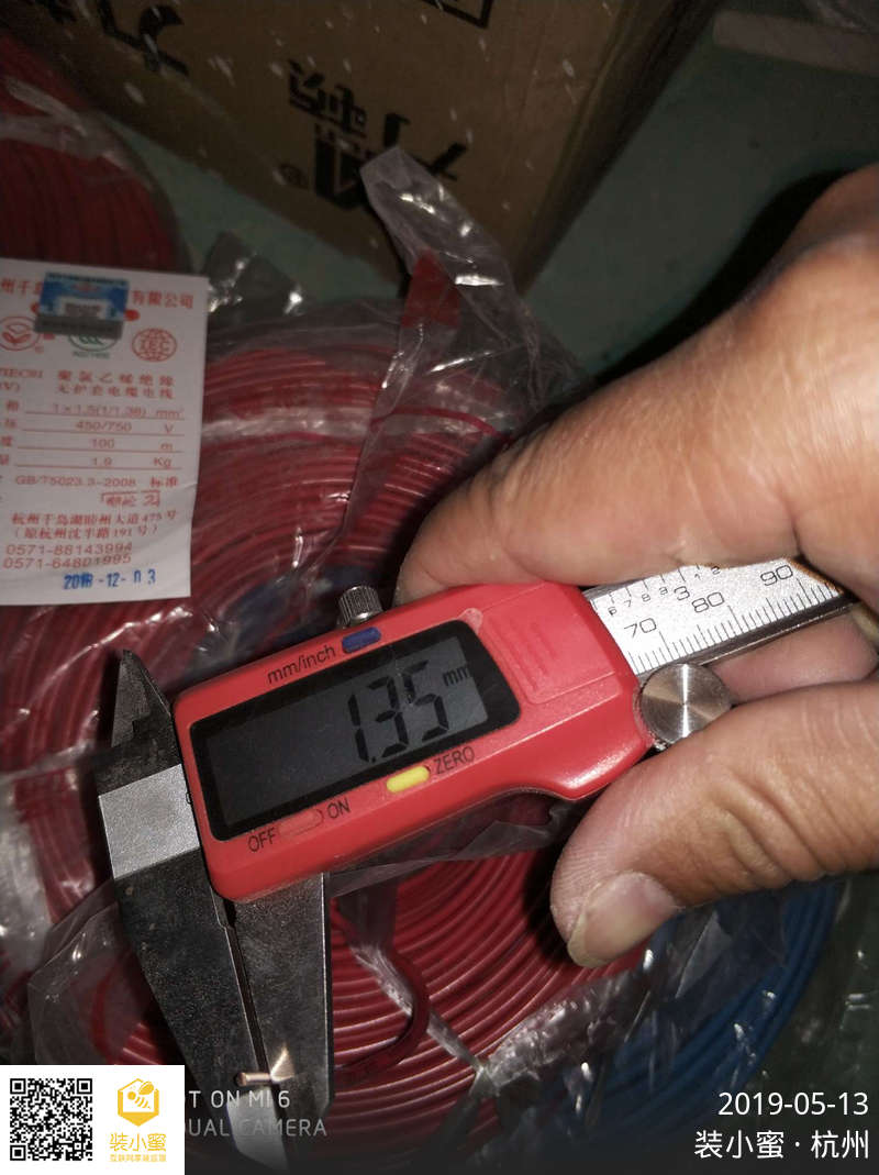

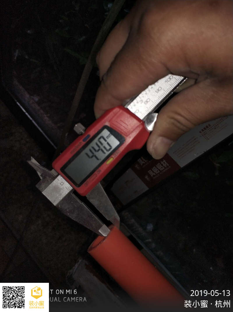

部分已进场水电材料检查合格。

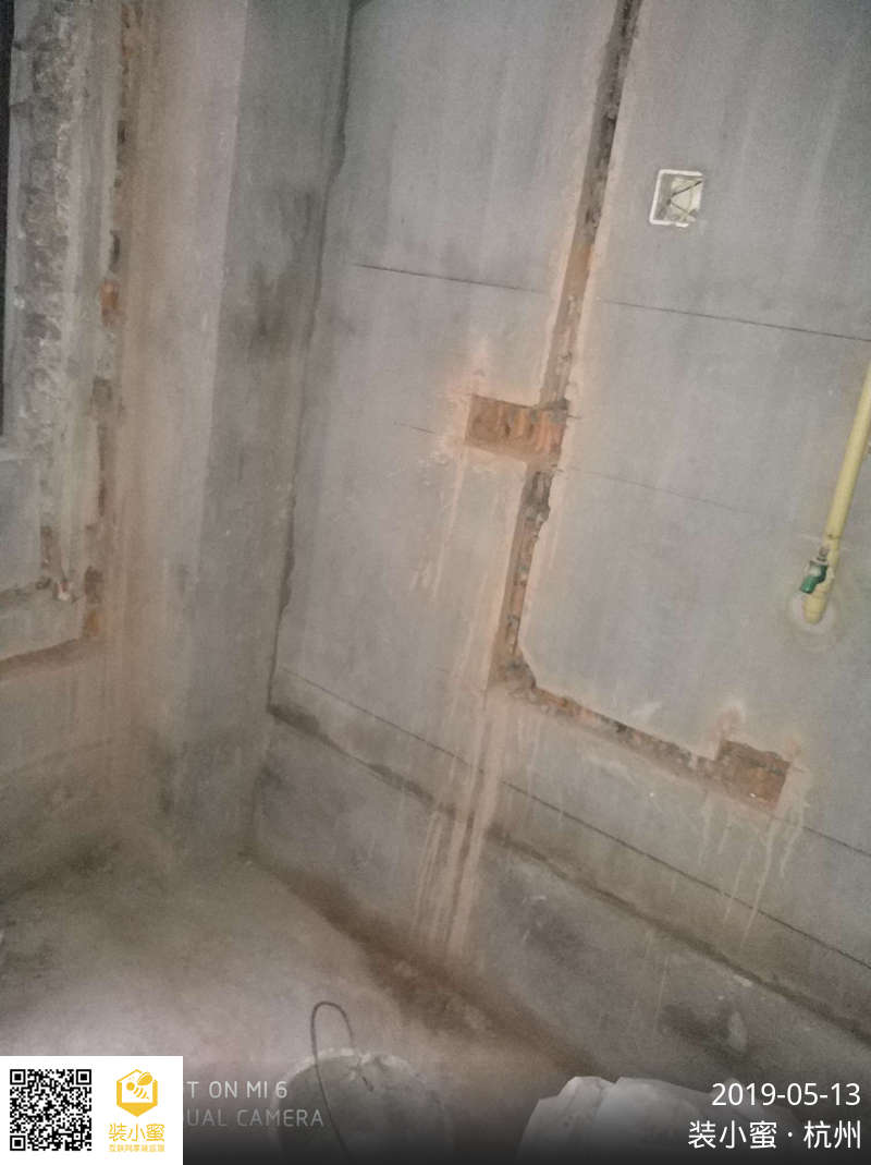

卧室内有一处地槽目测宽度不足,需确认开关与插座线管是否同排一根地槽,如同排,需加宽地槽。
已告知开孔人员,注意不可破坏梁内主筋,加大管孔间距。

开槽平直,符合要求
开槽宽度与深度符合要求
开设墙面横槽,符合技术交底要求

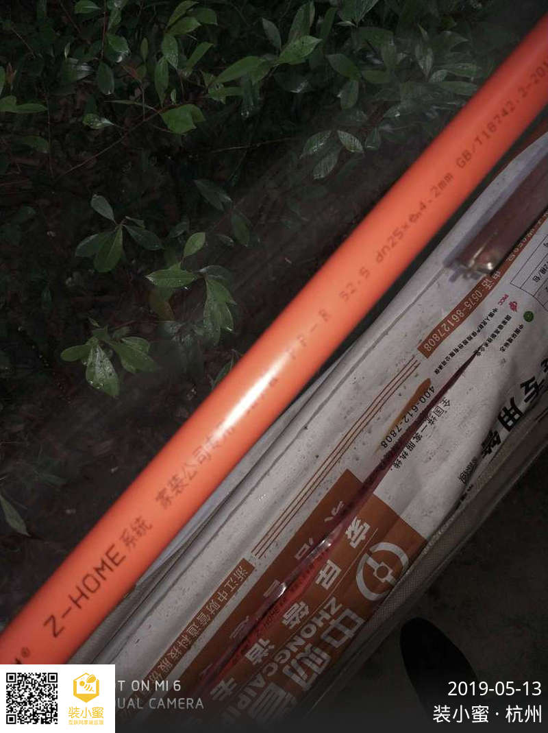

PPR水管

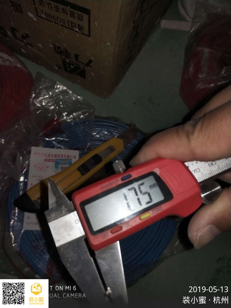

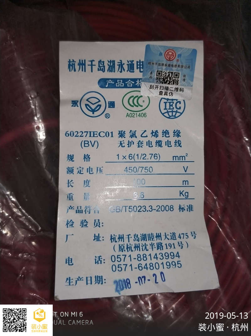

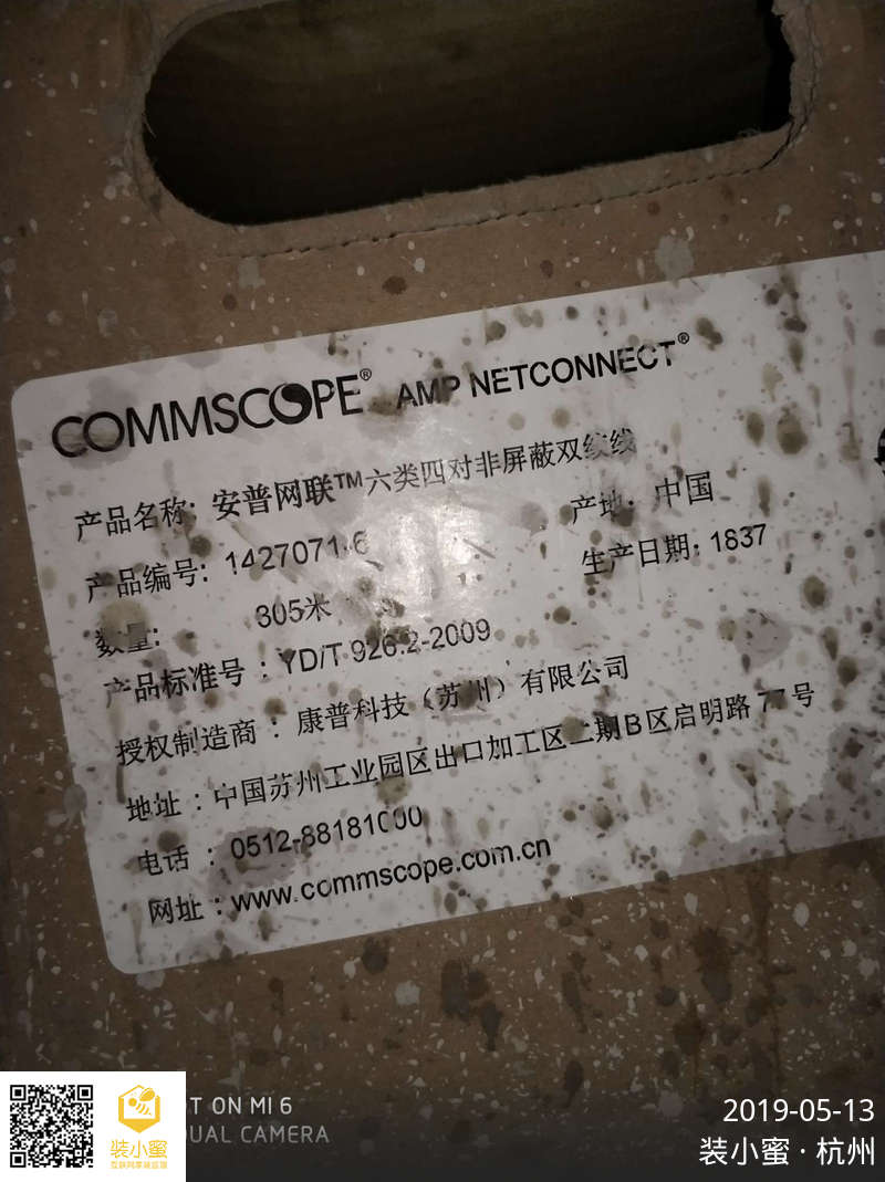

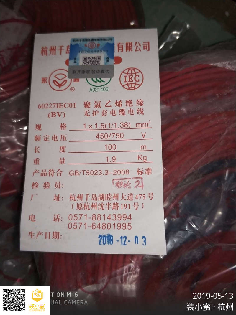

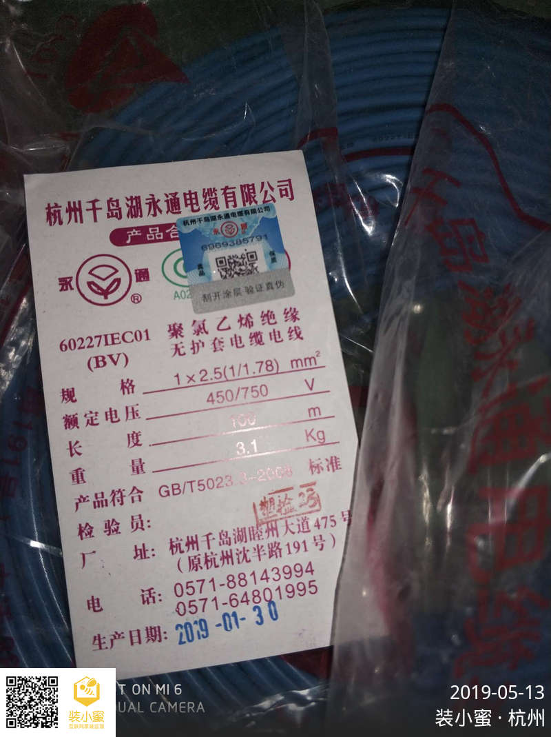

电线
电线
电线

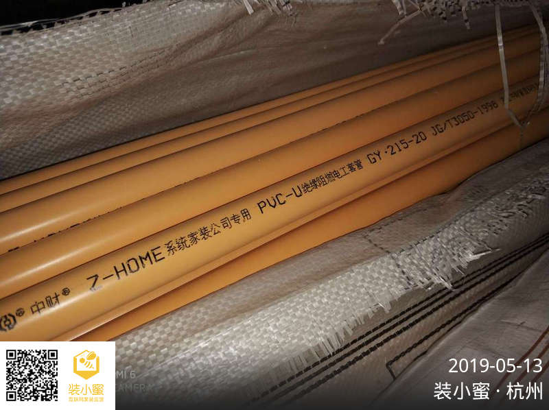

电线管

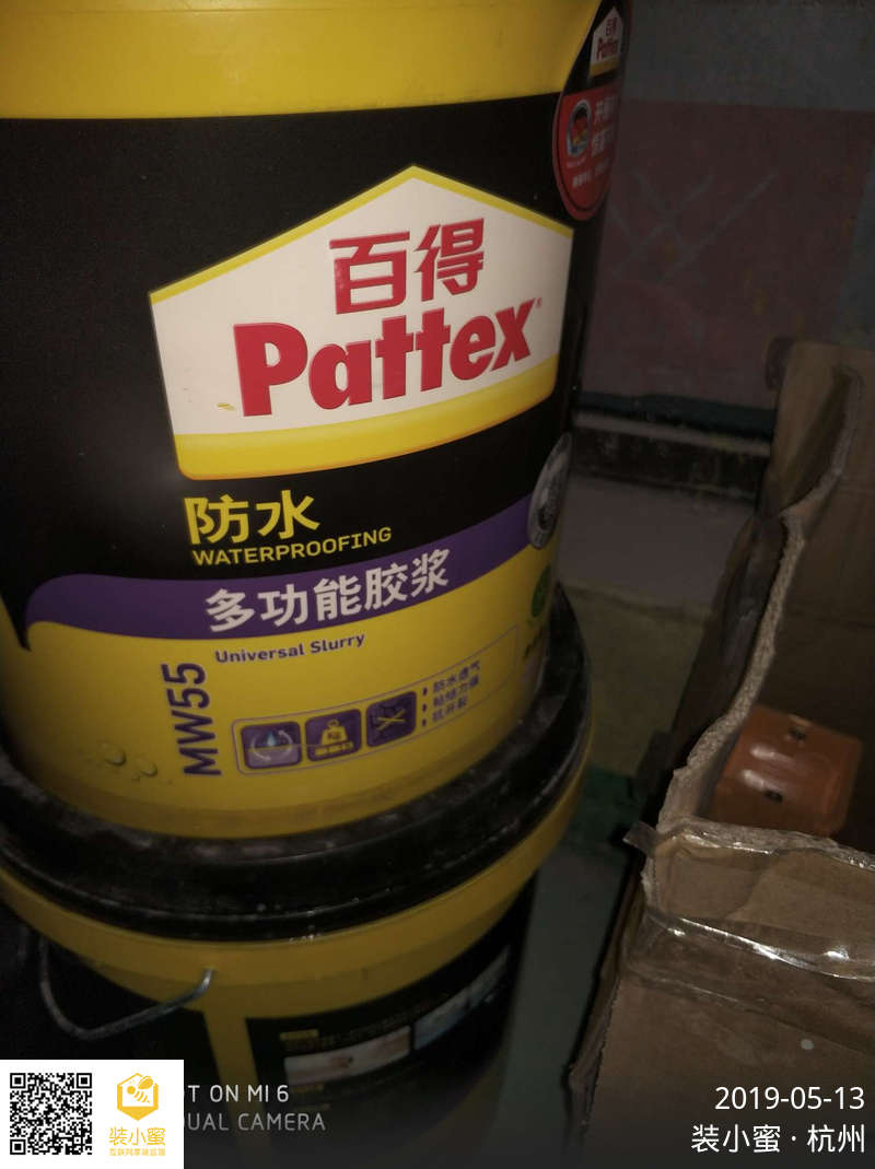

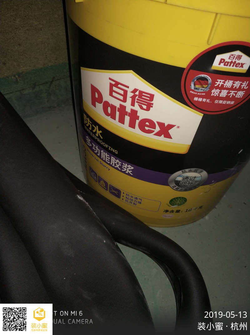

防水涂料
电线
