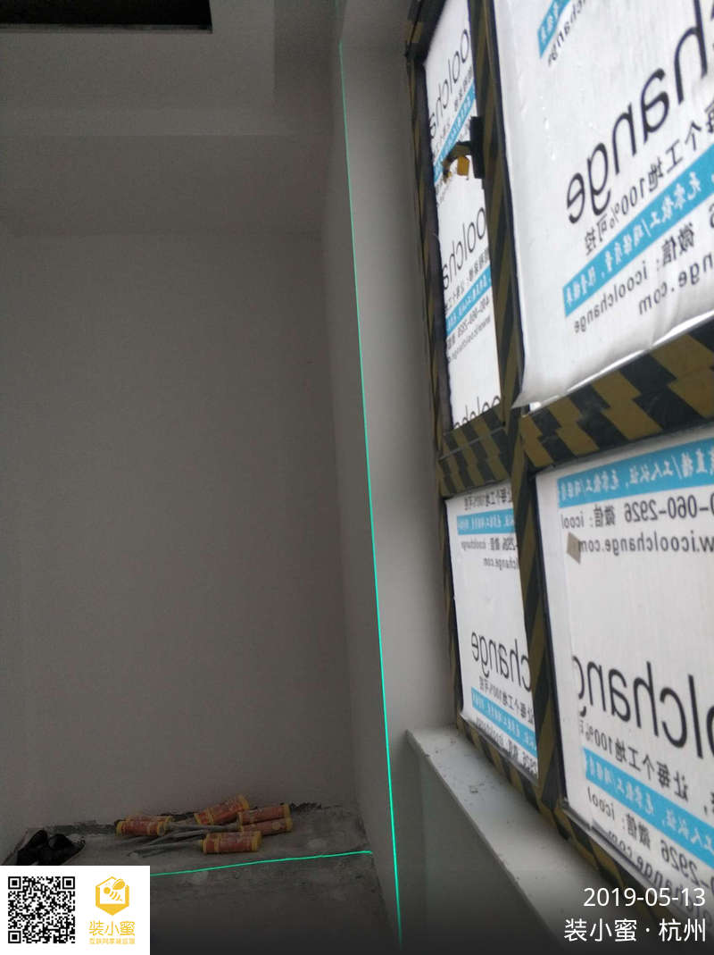

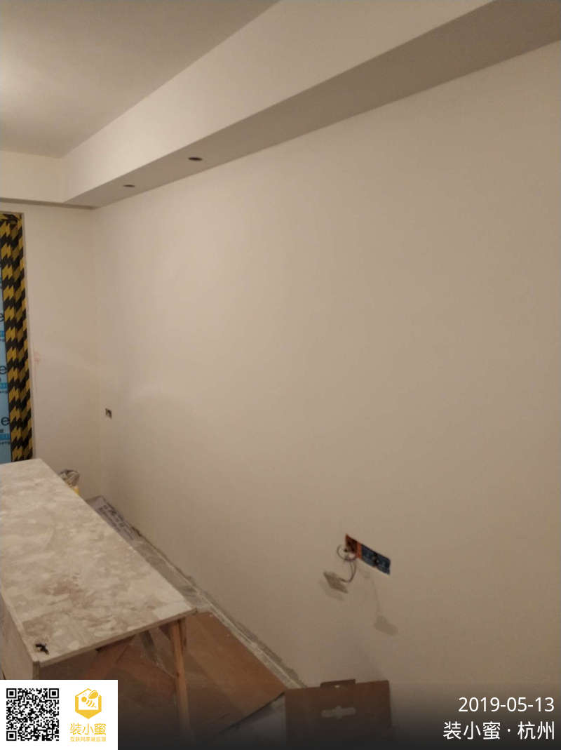

油漆腻子打磨完成

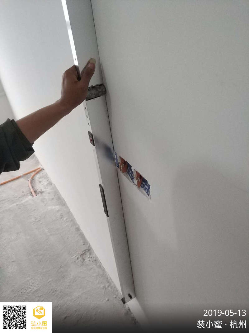

1,走道柜两侧墙面不平直需整改;
2,客厅电视插座下方踢脚线及阳台门套边墙面不平整需整改;
3,书房踢脚线一处不平整需整改;
4,主卧踢脚线2处不平整需整改;
5,次卧窗台石下口缝隙未填实。

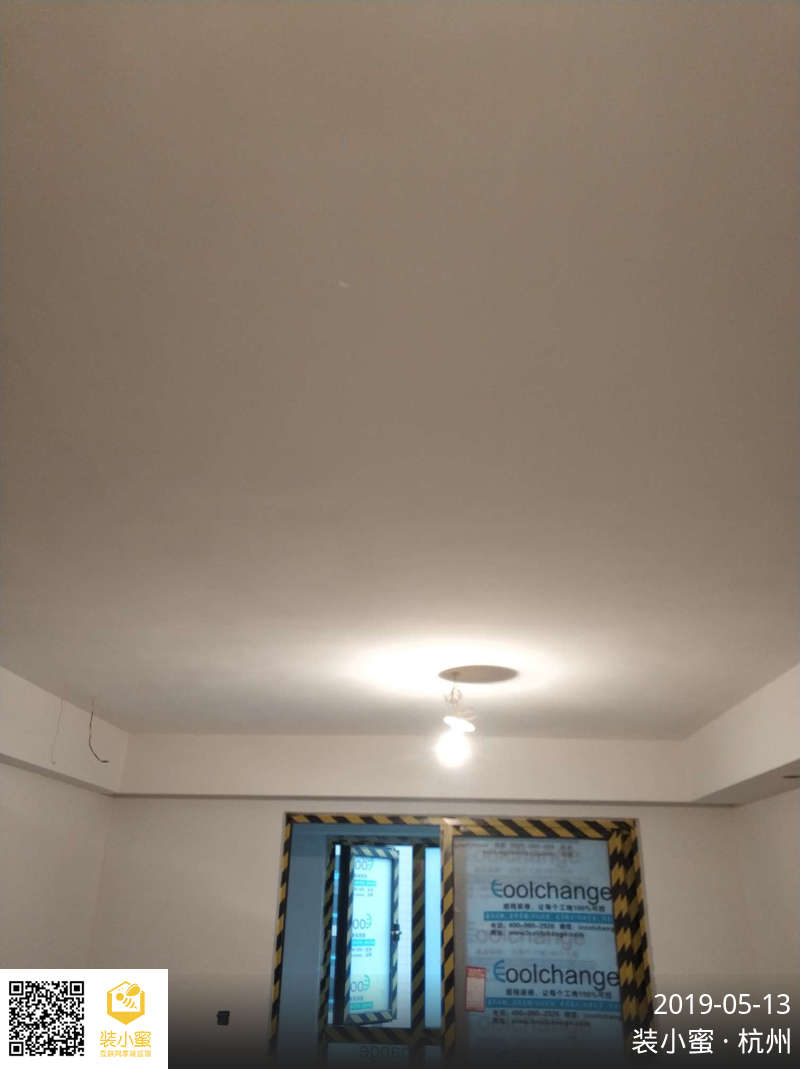

石膏(墙尼)找平检查,可以下一道施工
墙顶面批嵌腻子质量符合要求
墙顶面基层湿度可以进行涂刷施工
开关插座区域平整度符合要求
内嵌橱柜周边区域方正平直符合要求
