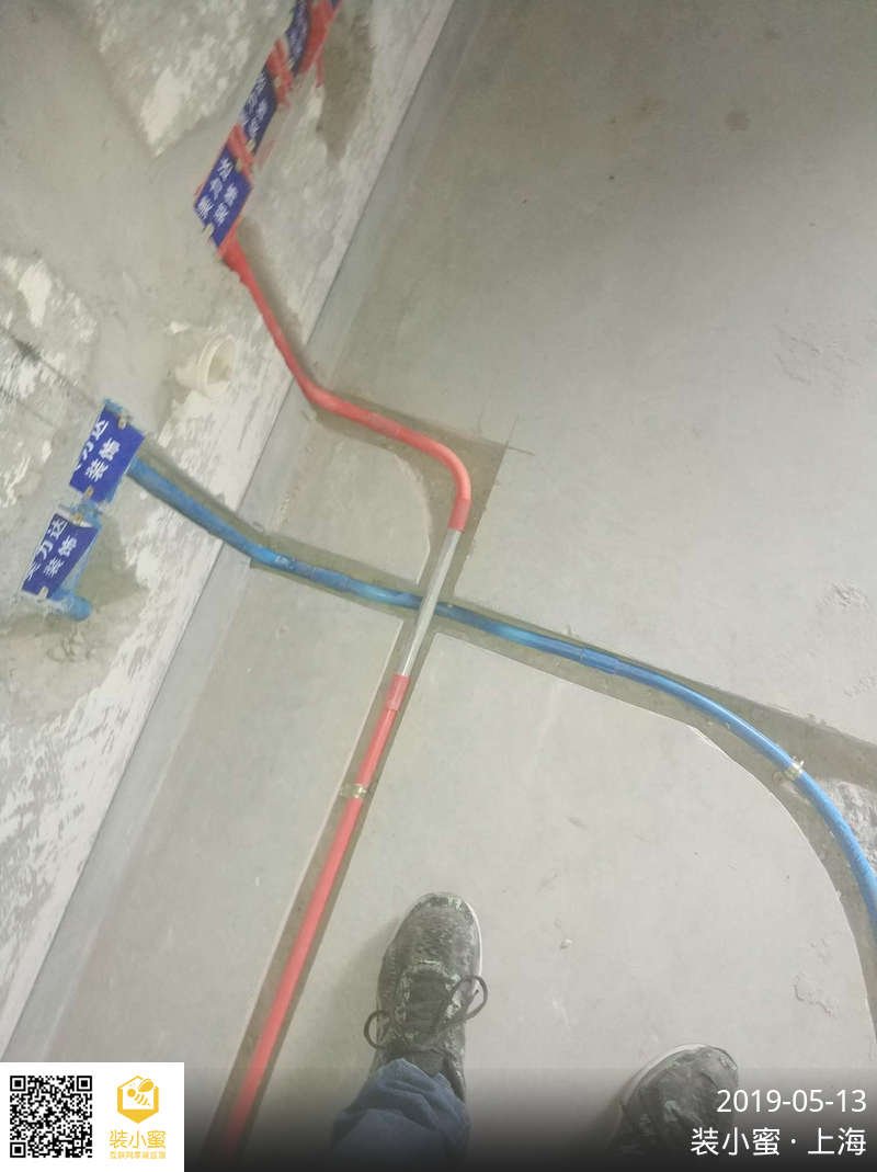

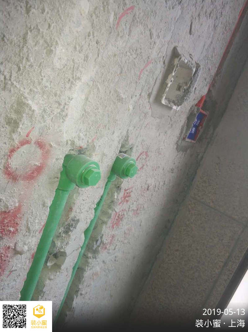

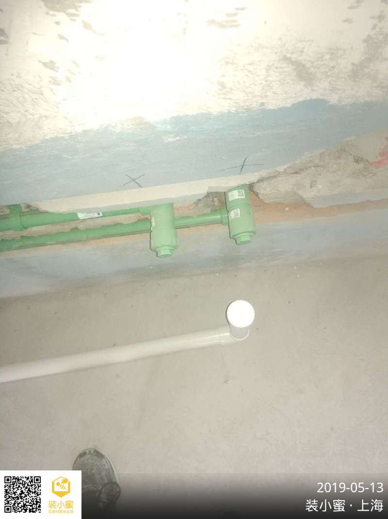

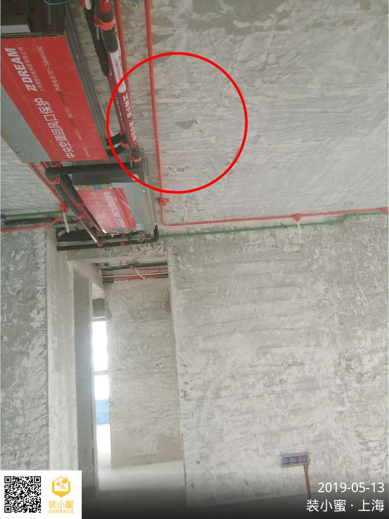

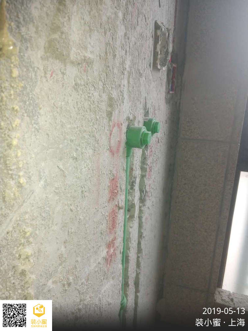

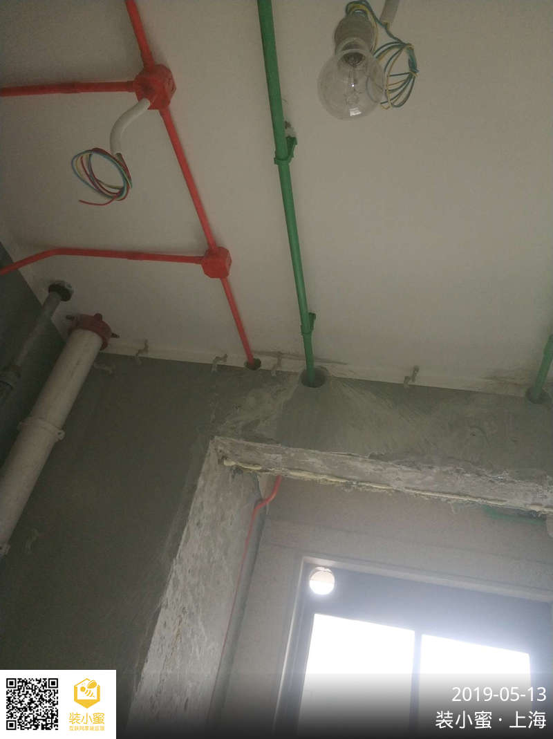

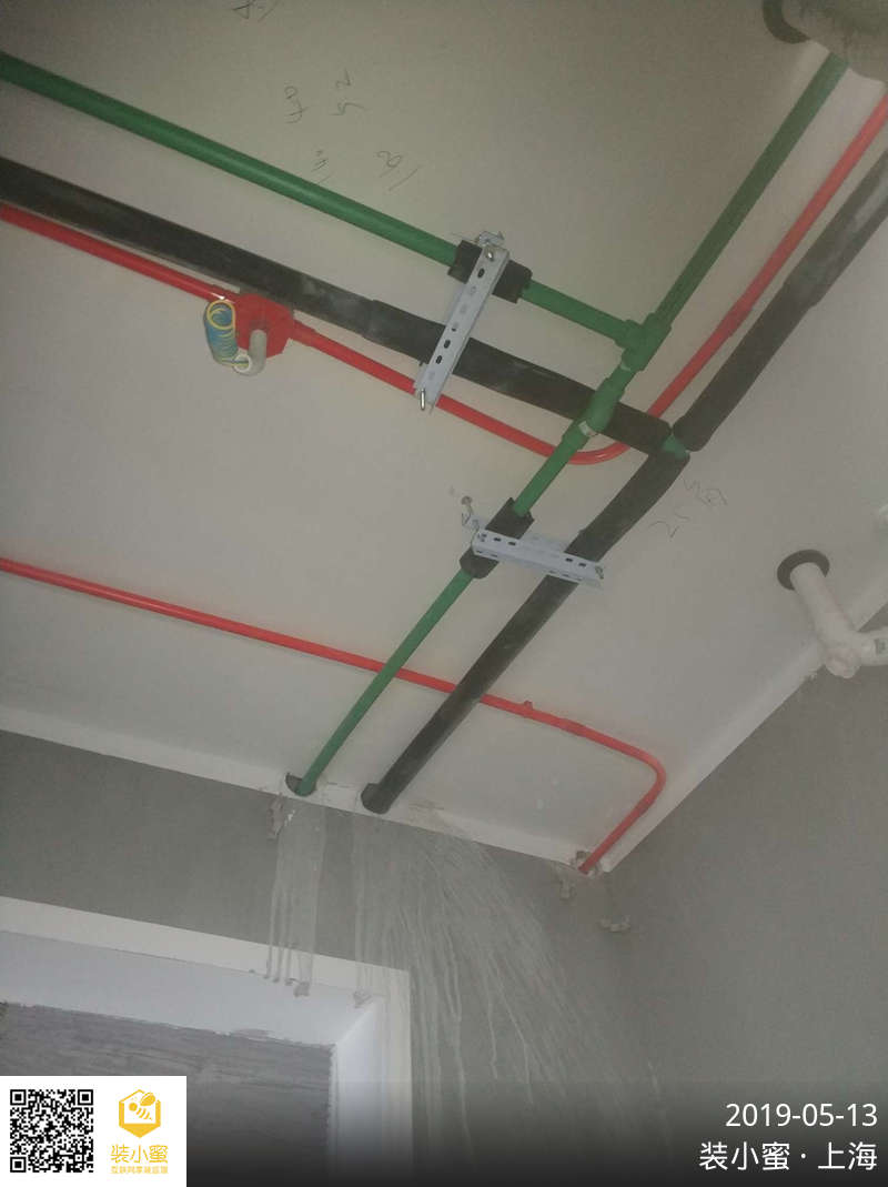

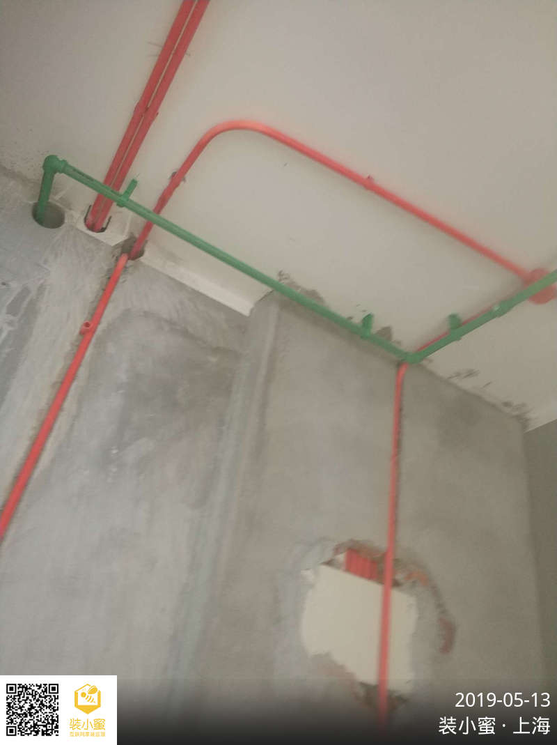

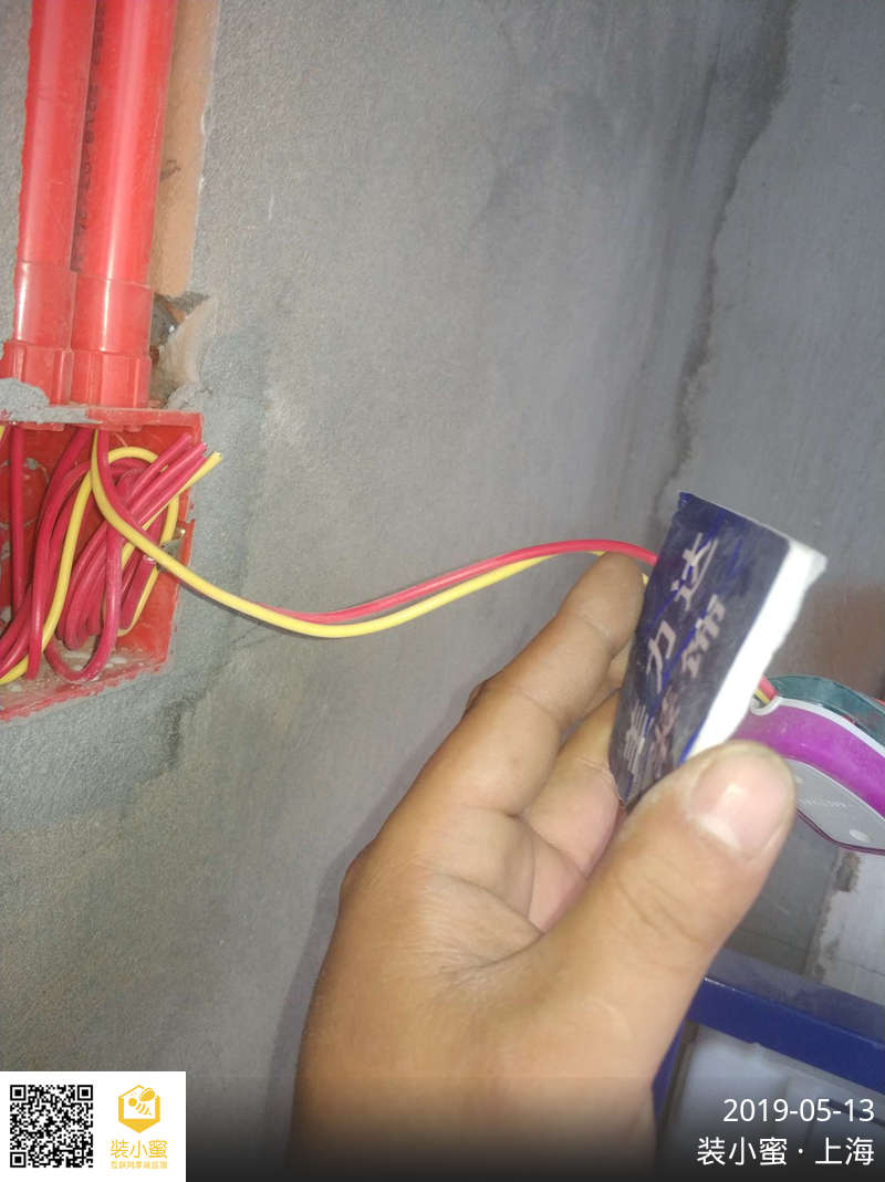

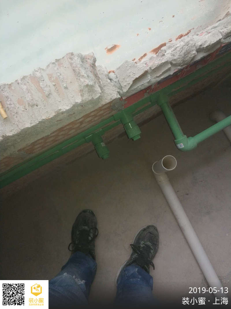

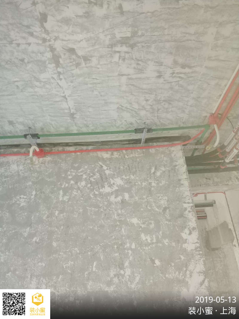

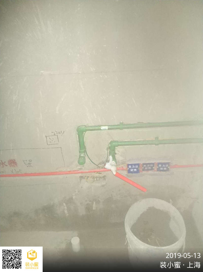

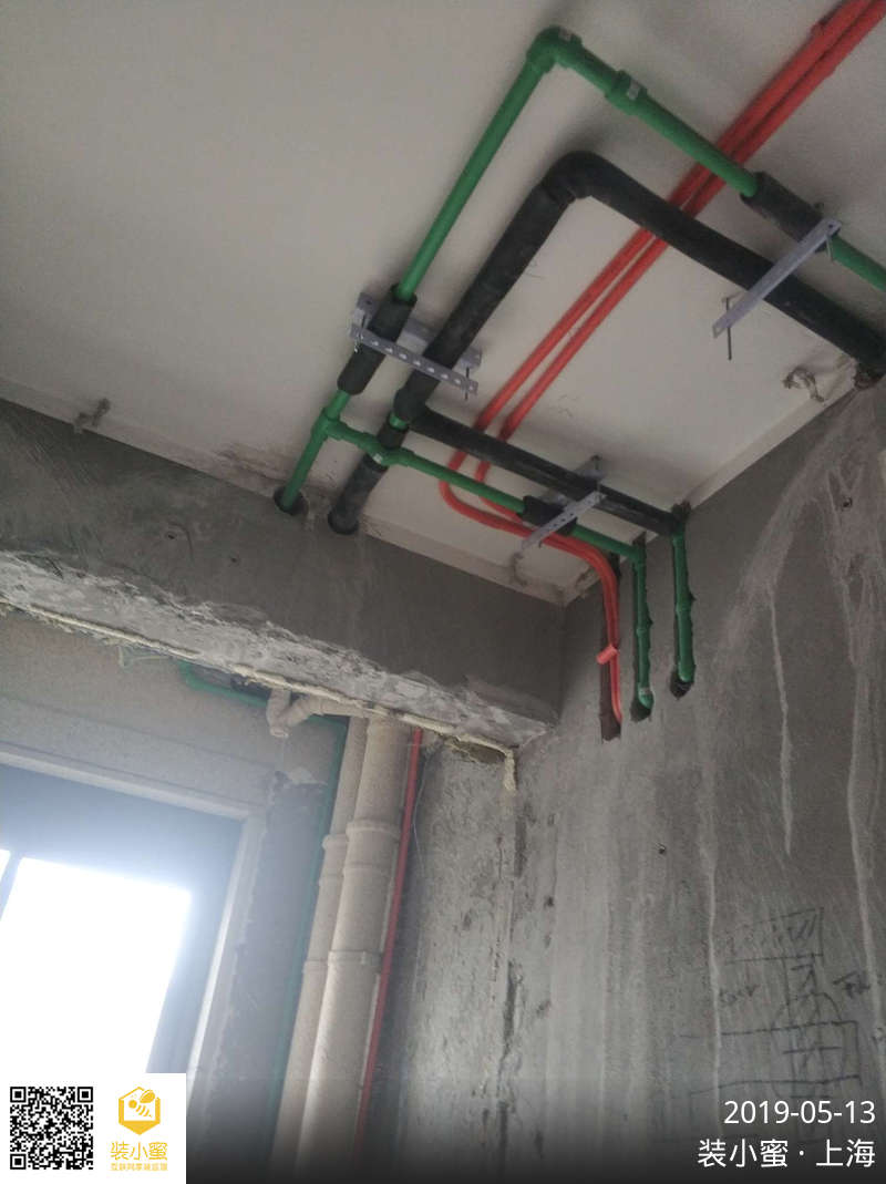

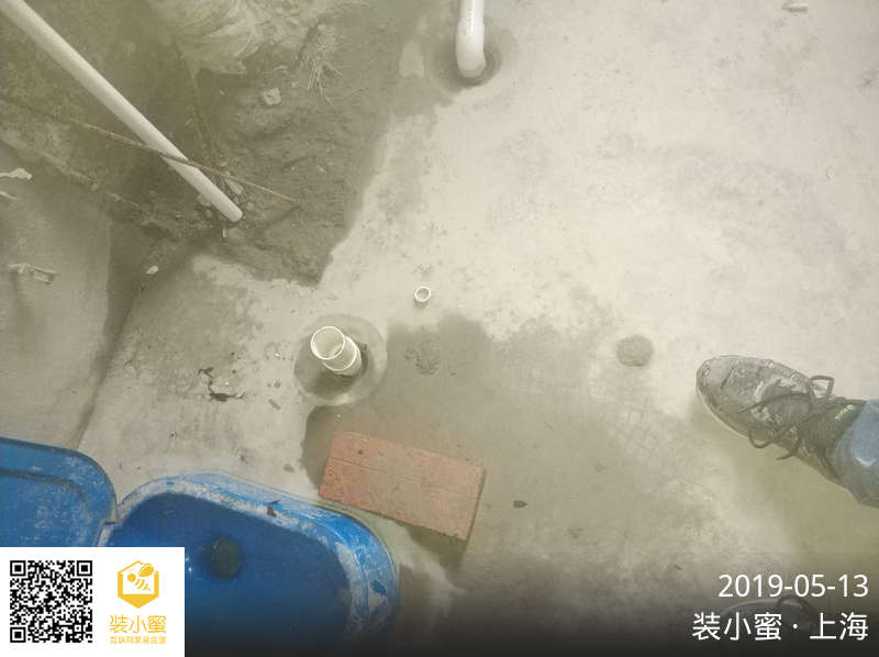

1线管与水管距离过近需进行调整
2部分线管需加强固定

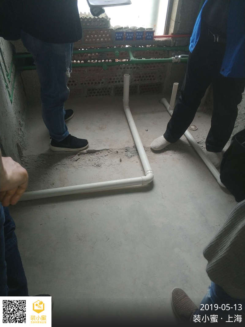

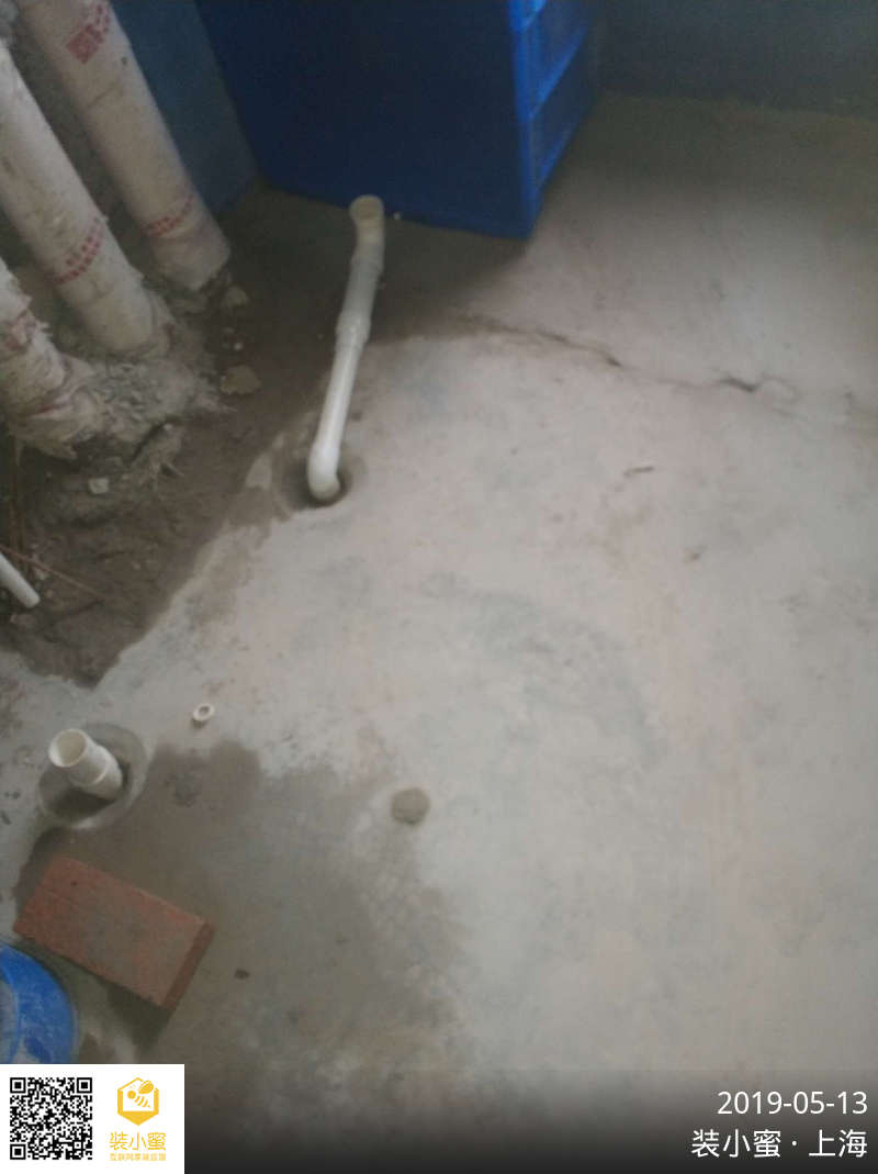

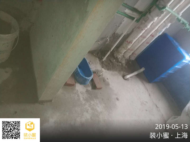

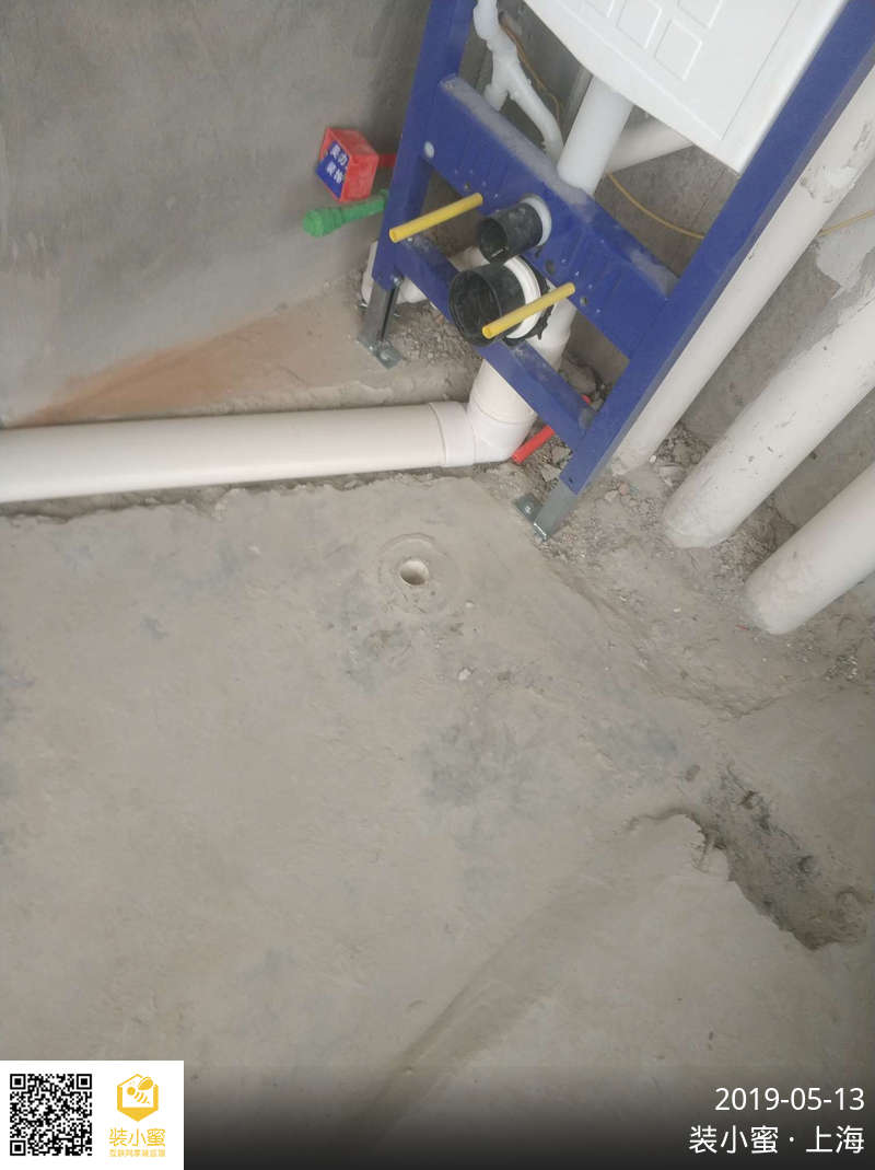

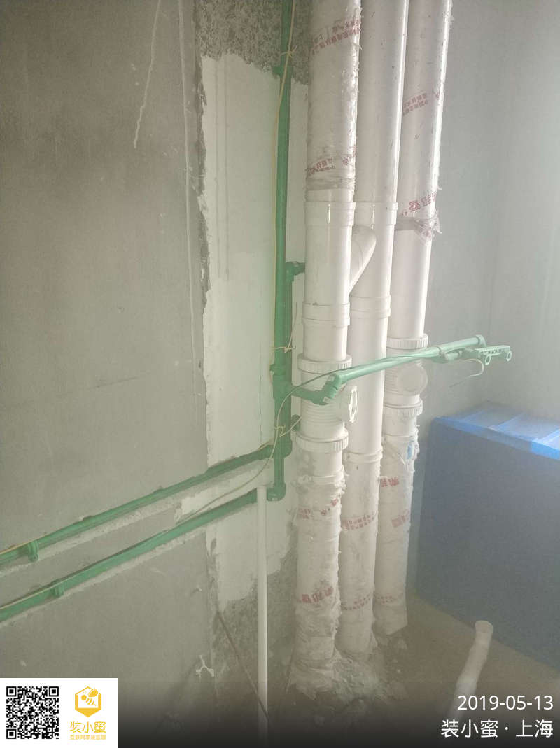

3下水管道多管道移位未使用斜三通需进行调整

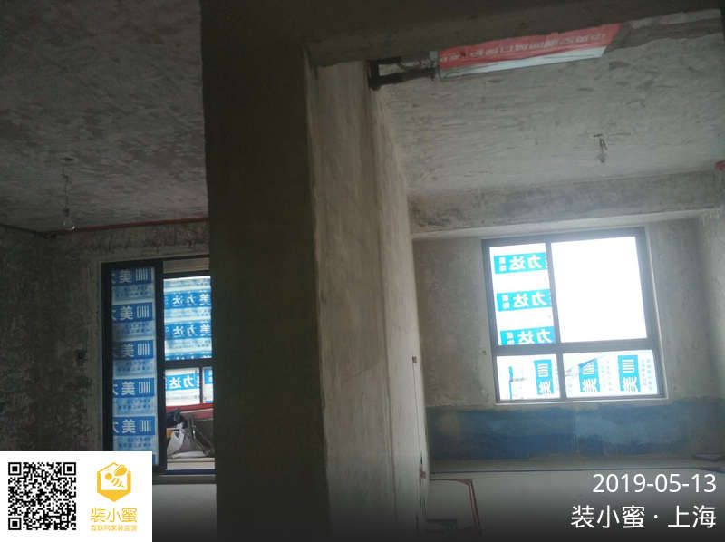

4客厅桶灯区域未满足上电下水需进行调整

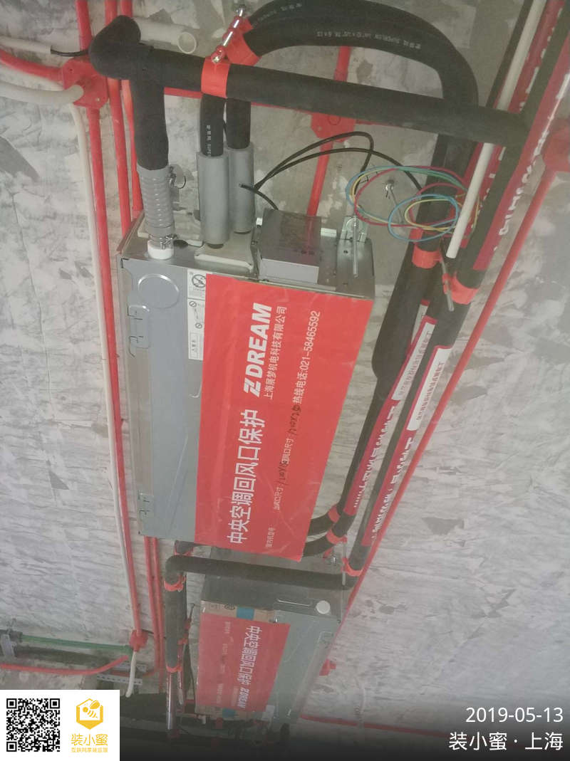

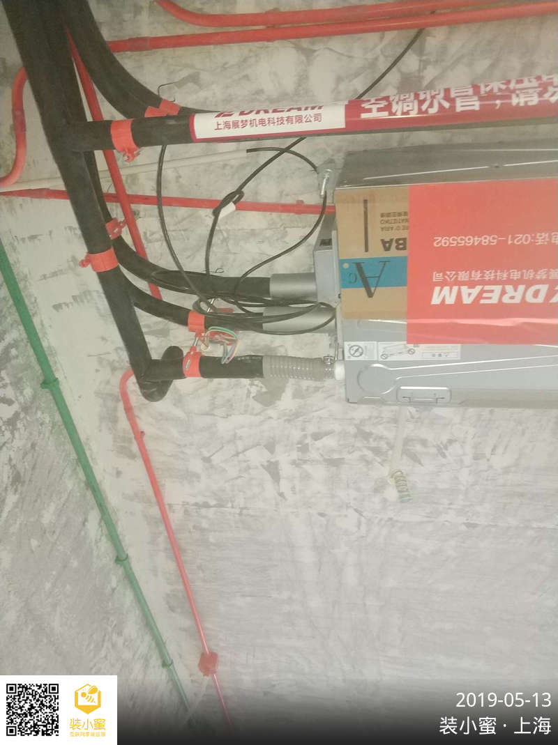

5空调电源线预留软管过短需进行调整
6线管与线管链接使用软管链接需进行调整

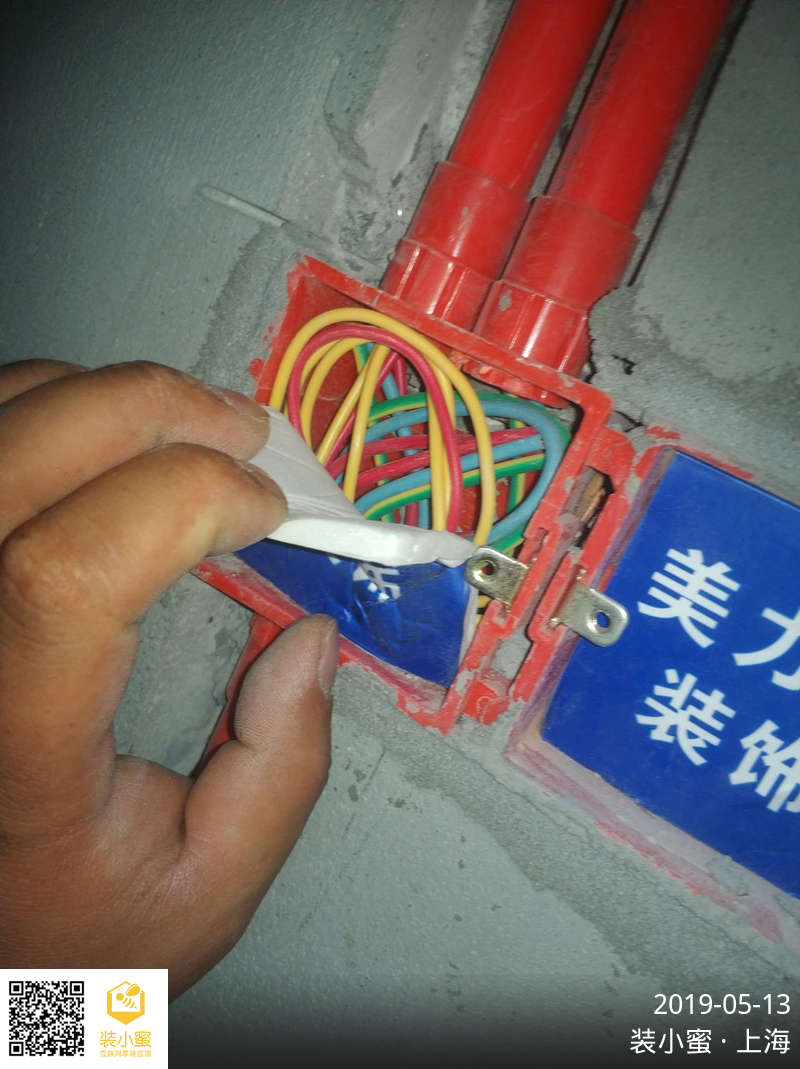

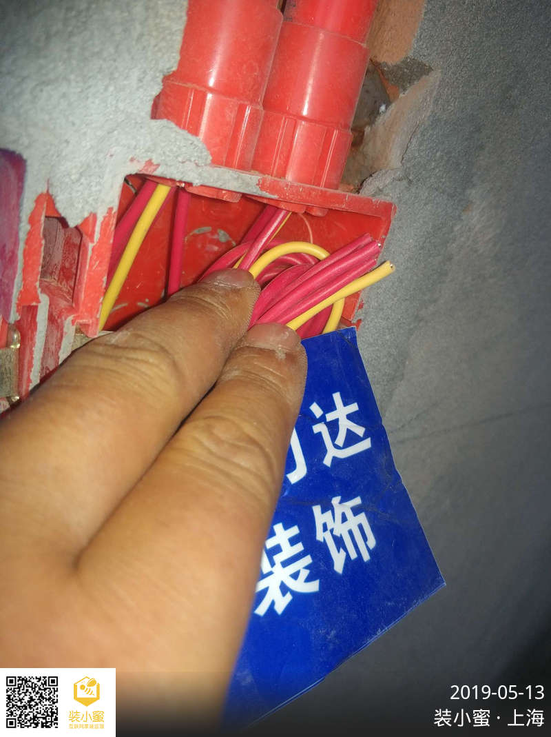

7强弱电线盒内过线,需进行调整
8部分线管弯头弧度过小注意调整

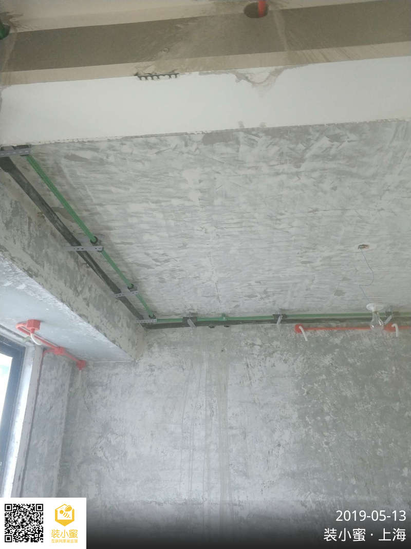

4顶面穿线管水管洞需注意封堵

多管并管,已采用Y型三通连接
符合标准:26项
厨房排水管安装符合要求

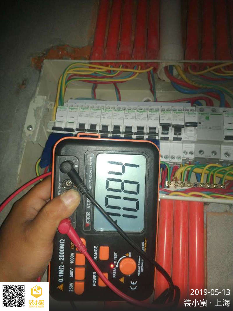

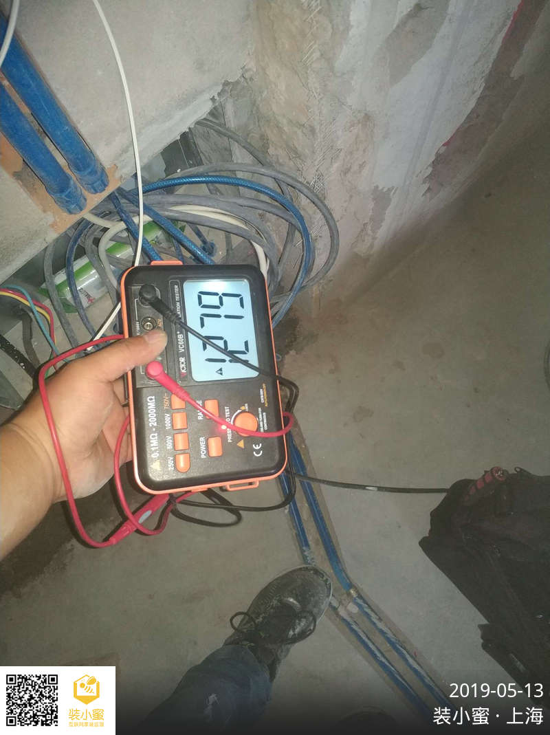

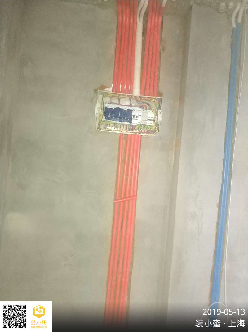

经绝缘检测:导线绝缘性能合格

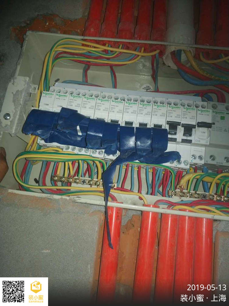

断路器接入导线的数量符合要求
导线与断路器匹配符合要求
断路器漏保设置合理

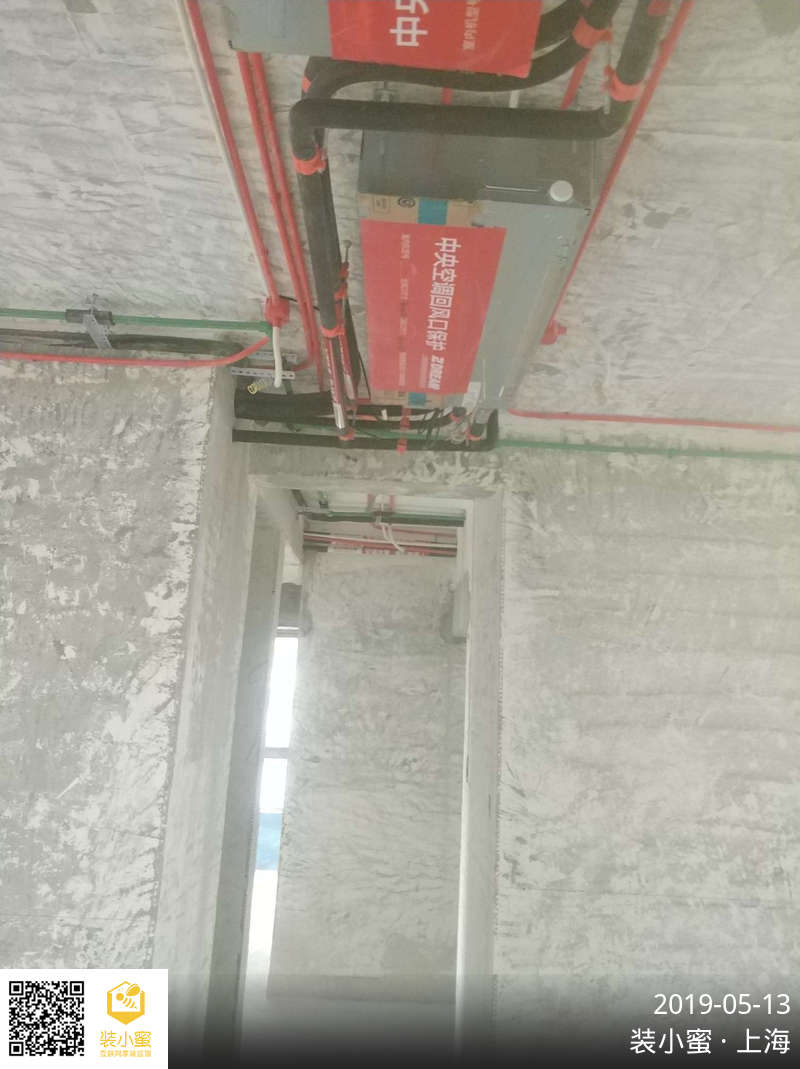

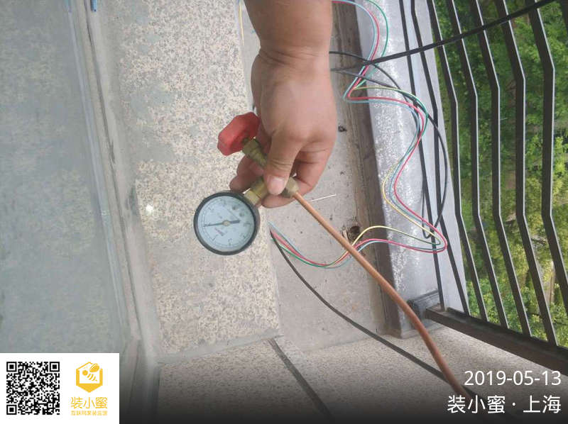

内外机安装位置已经确定
内机固定牢固,固定方式符合要求
冷媒管道安装符合要求
排水管道安装符合要求
