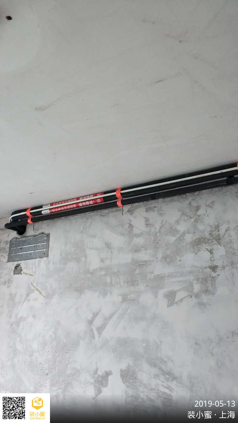

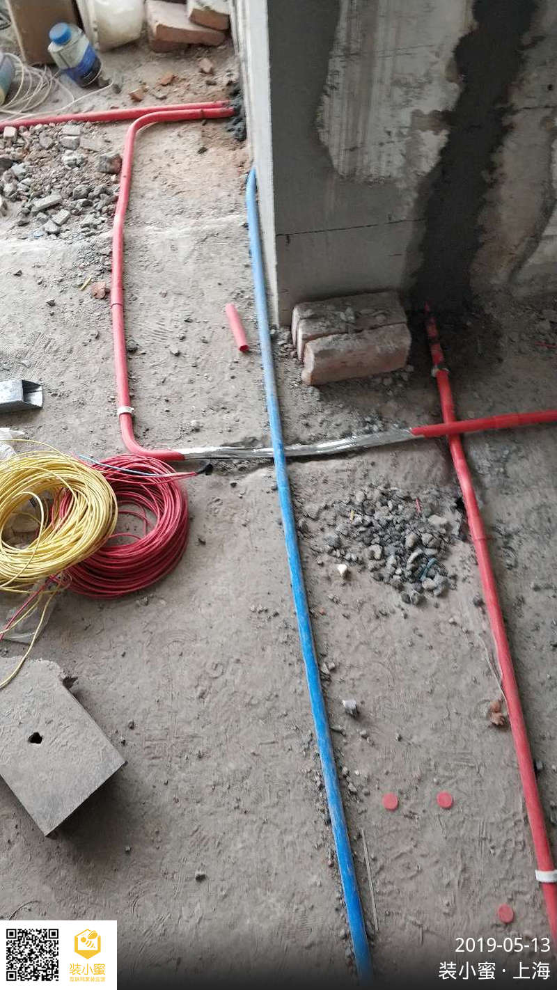

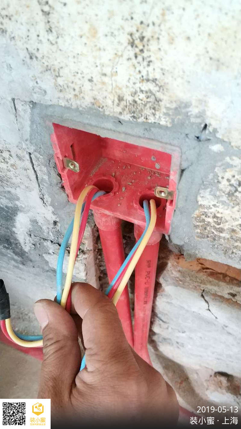

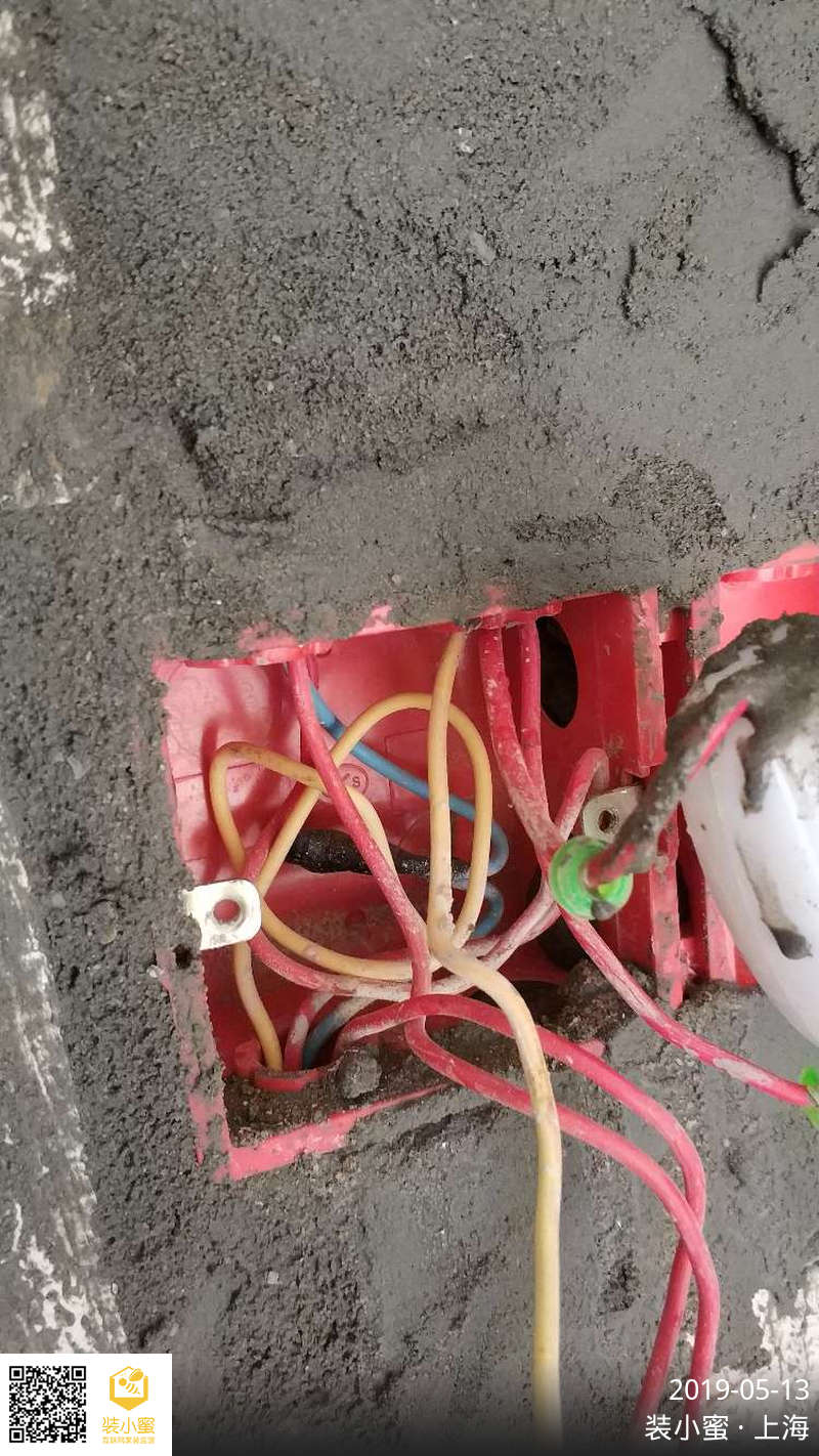

1、墙面裸露导线未套软管

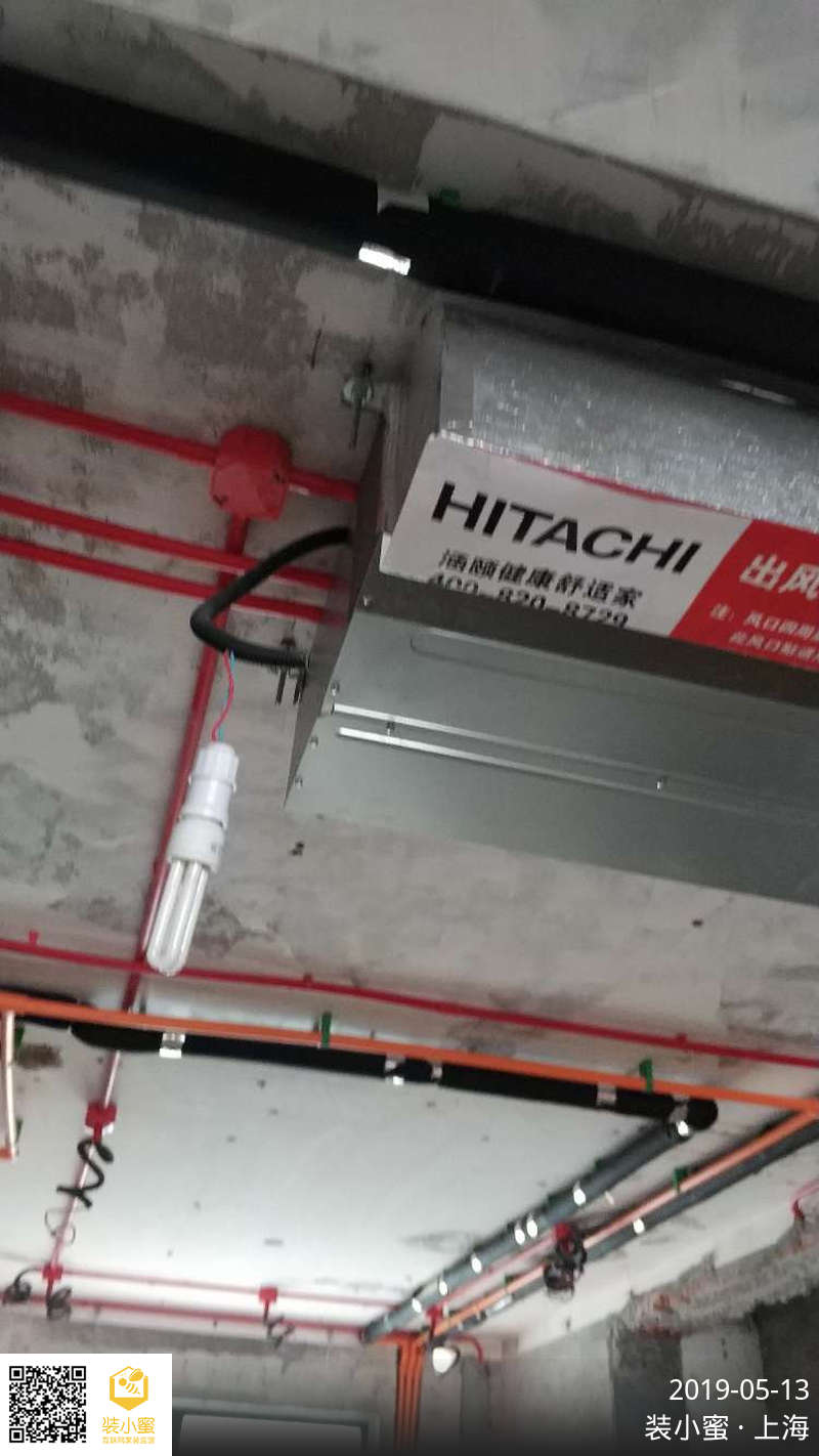

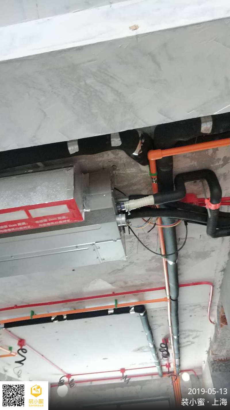

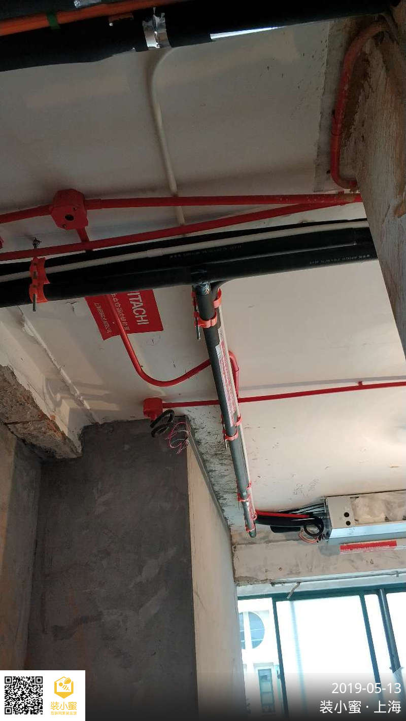

2、部分空调内机固定不到位

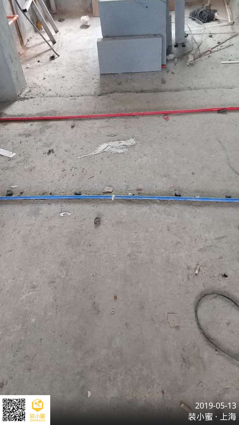

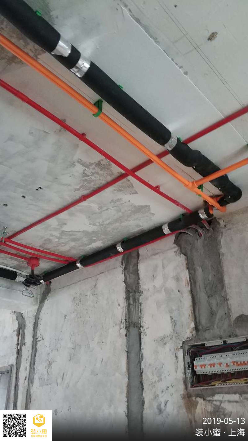

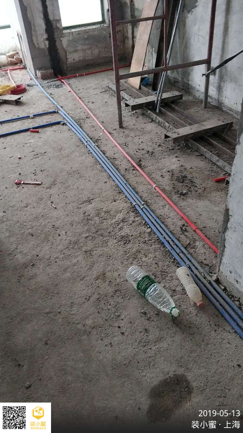

3、槽内管线未固定

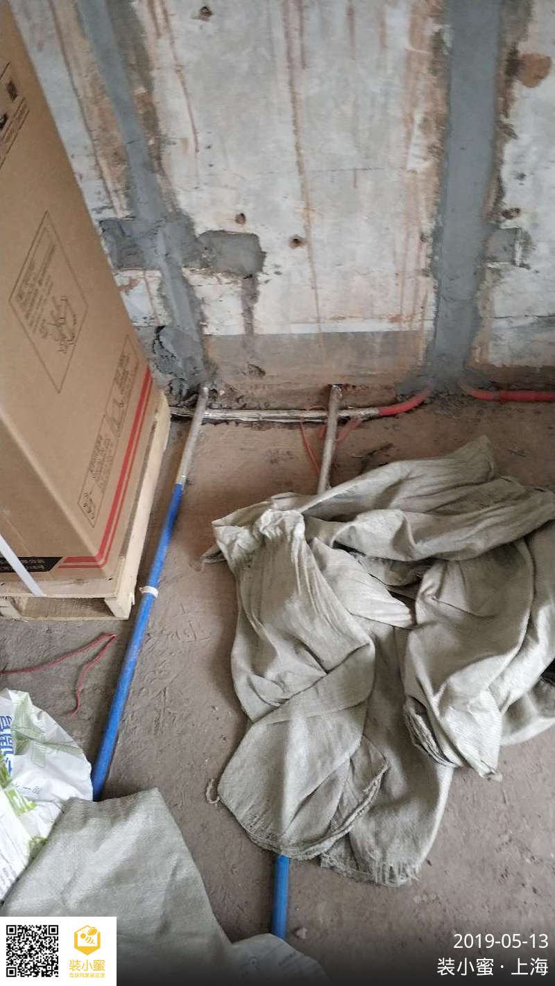

根据目前现场的情况,施工现场卫生需整理干净。

符合标准:27项

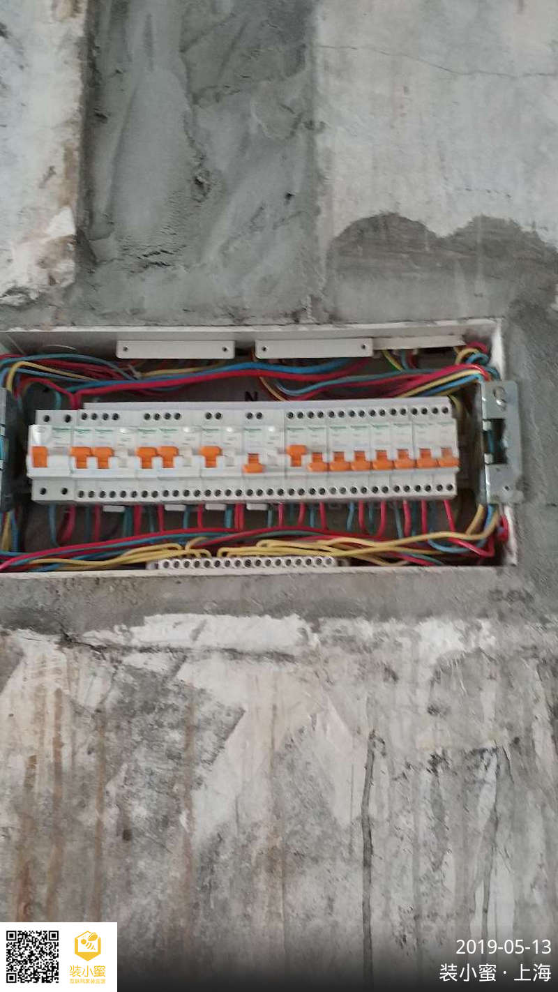

断路器接入导线的数量符合要求
导线与断路器匹配符合要求
断路器漏保设置合理

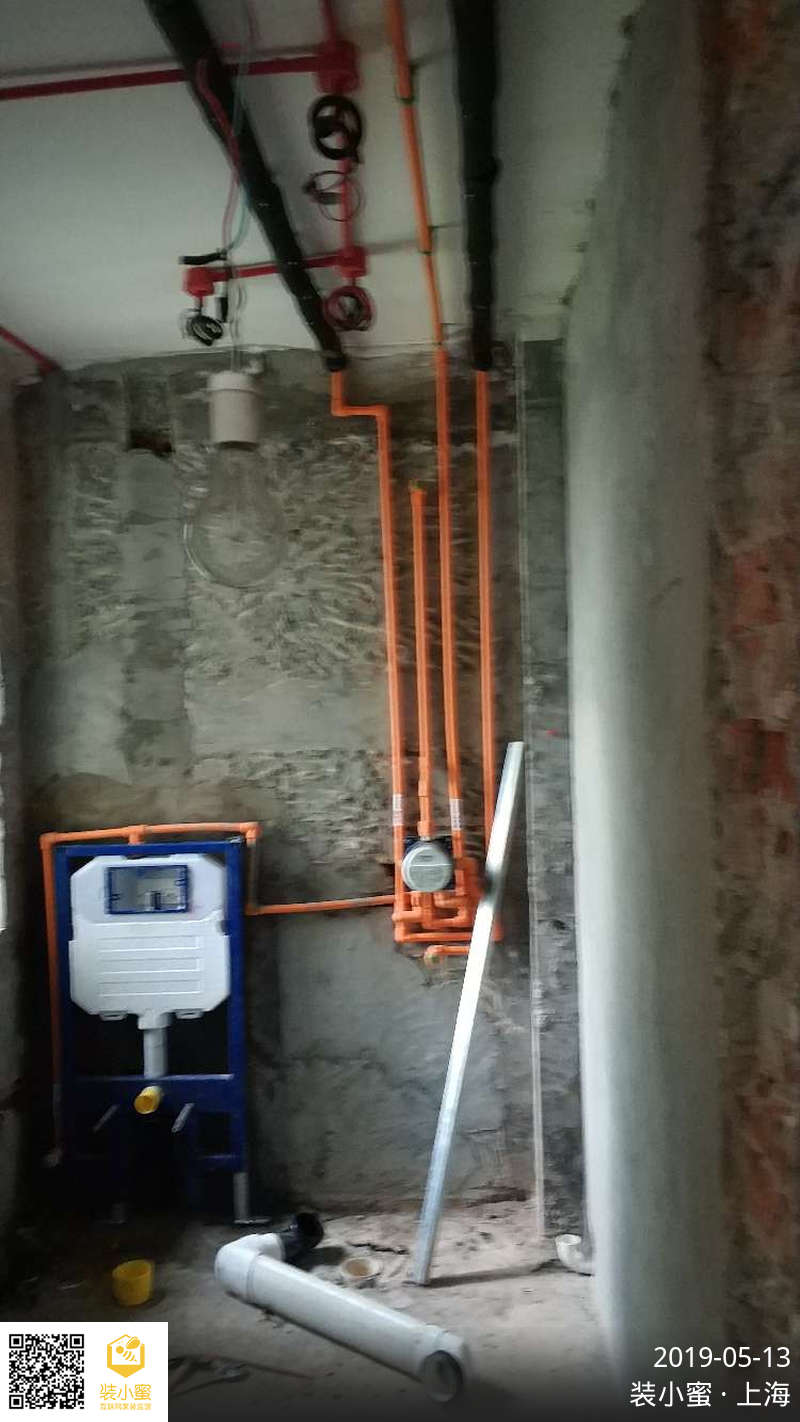

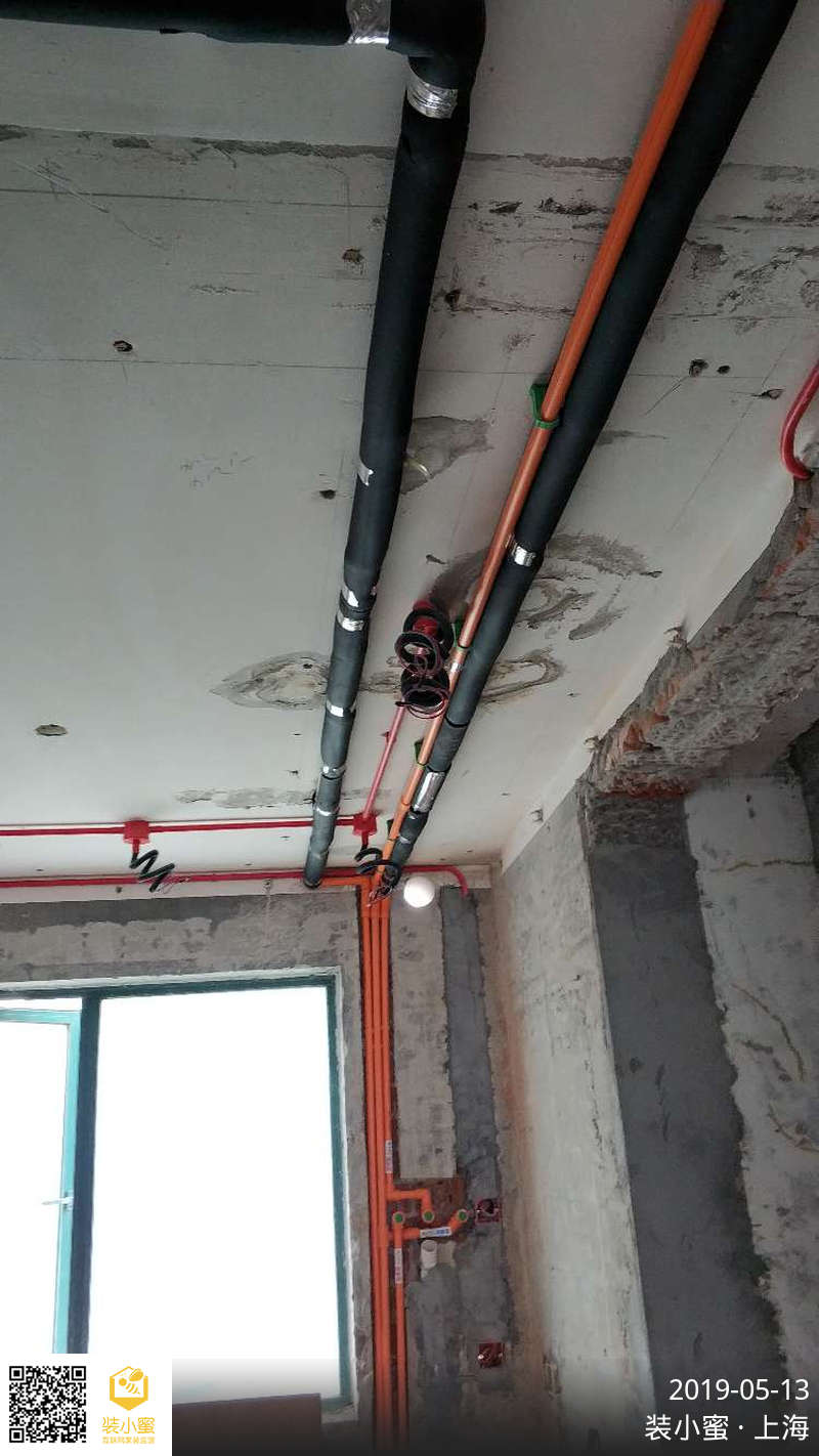

循环热水管安装符合要求
循环热水管保温处理符合要求

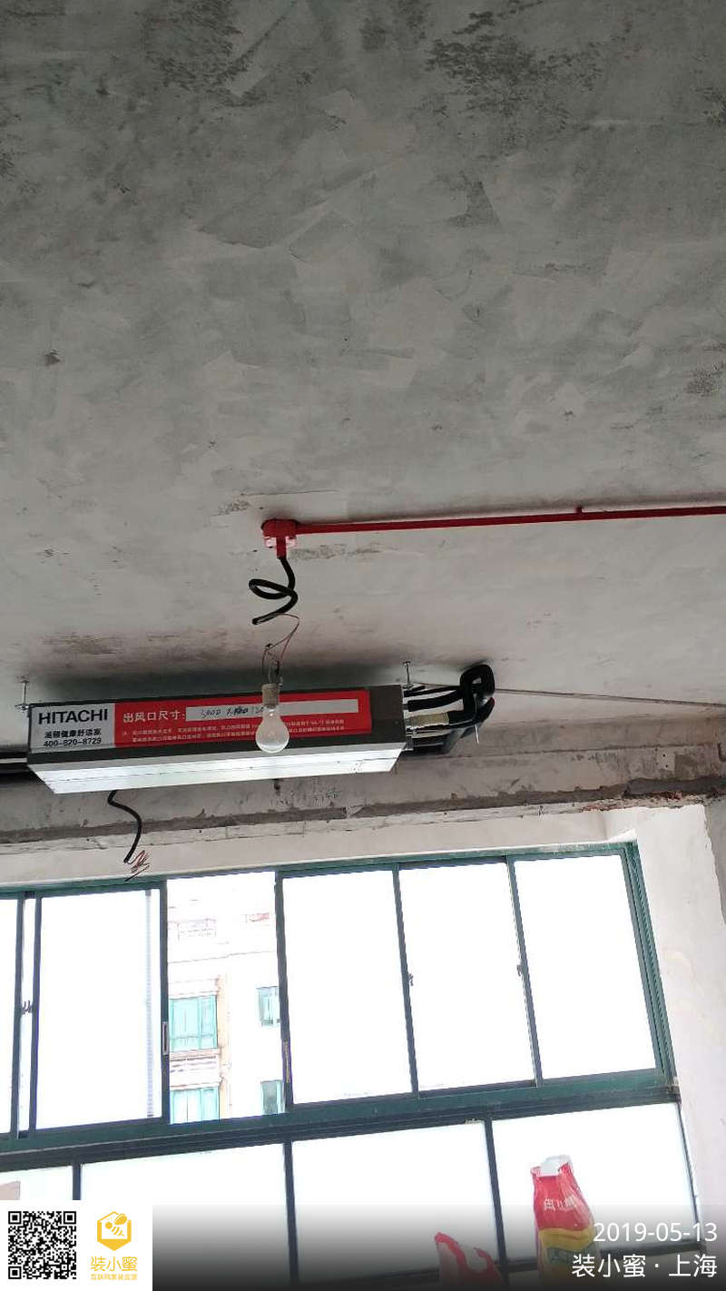

内外机安装位置已经确定
内机固定牢固,固定方式符合要求
冷媒管道安装符合要求
排水管道安装符合要求
