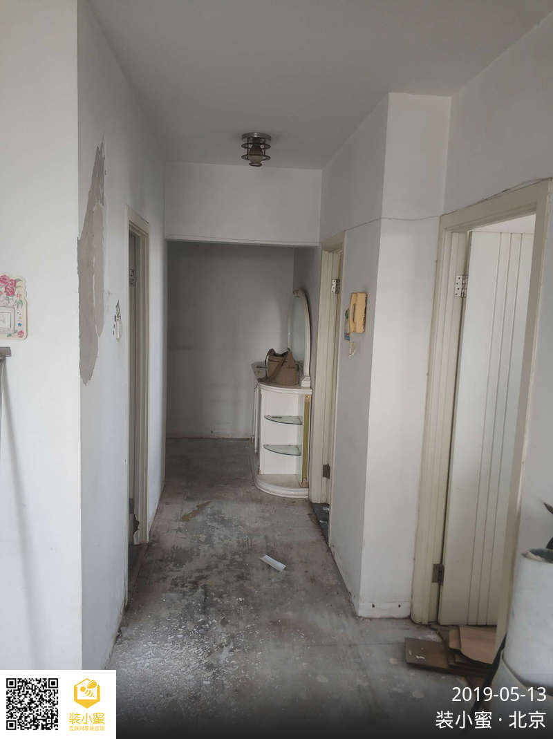

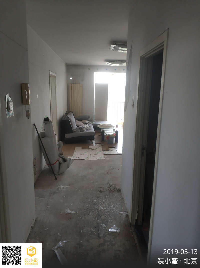

准备拆除中

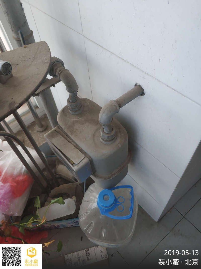

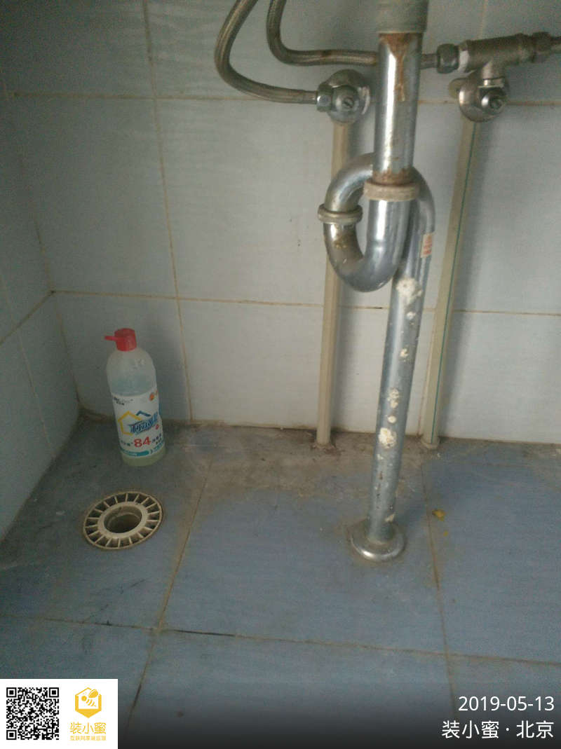

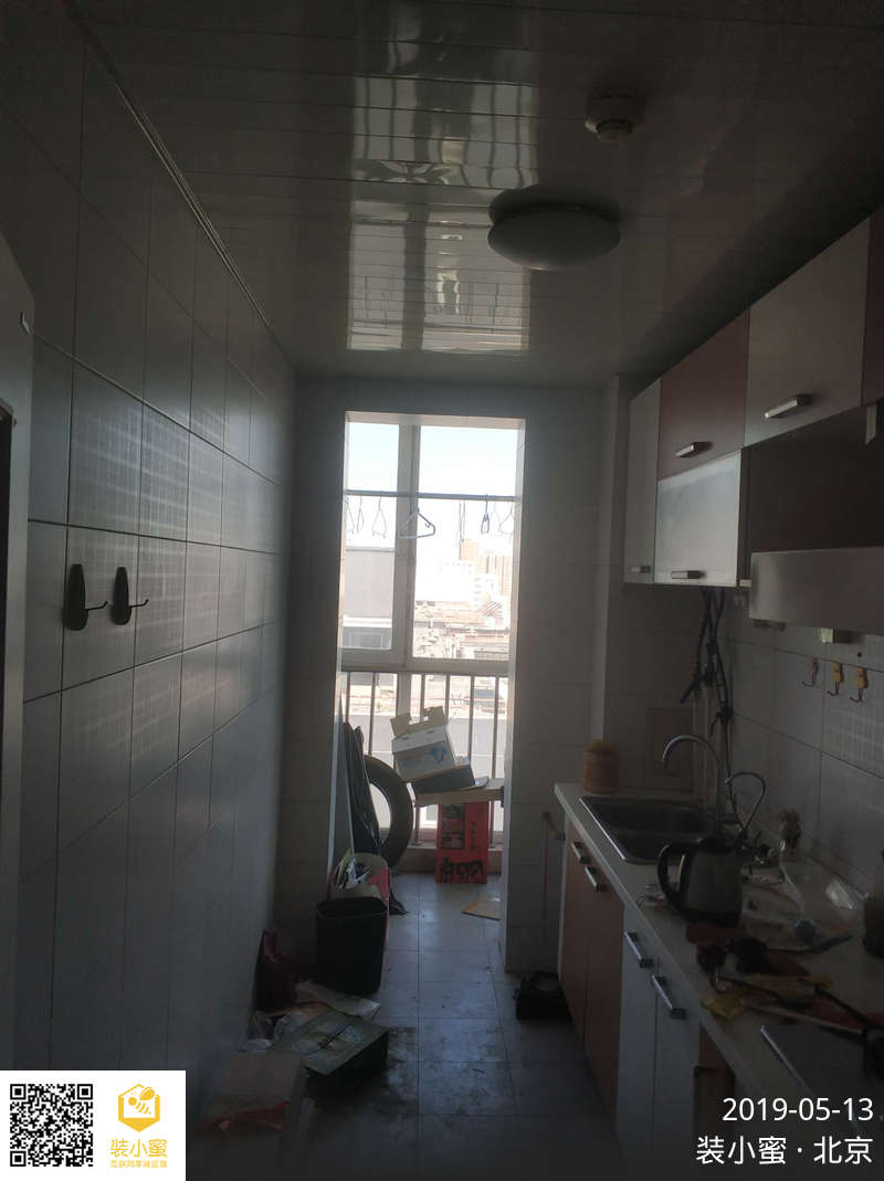

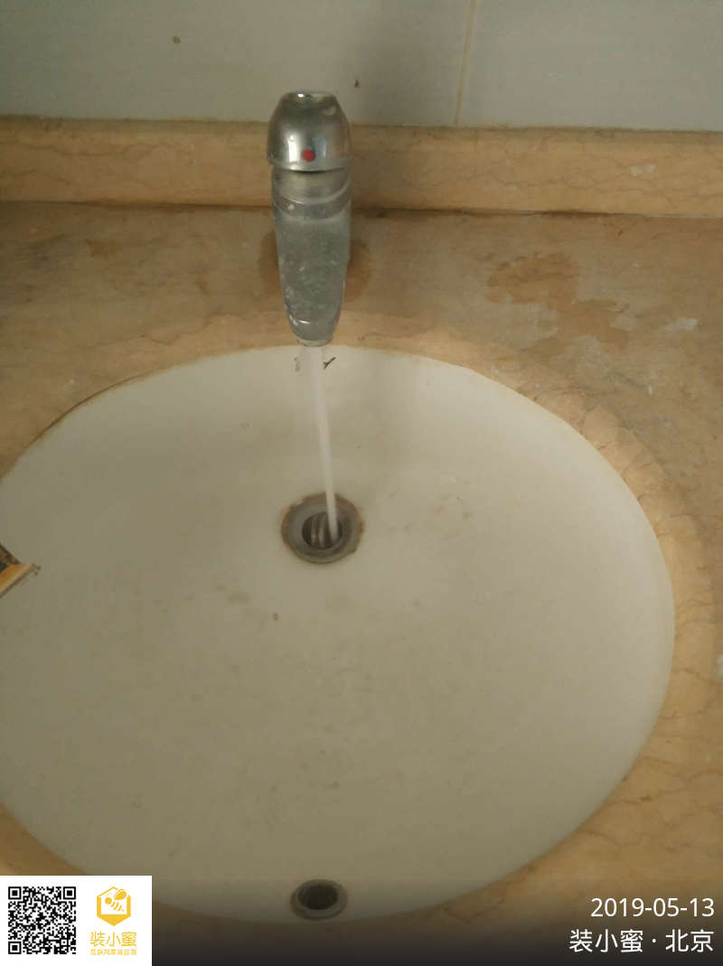

1.检查电箱,燃气,水表和地漏使用正常,已告知拆除工人注意保护好。

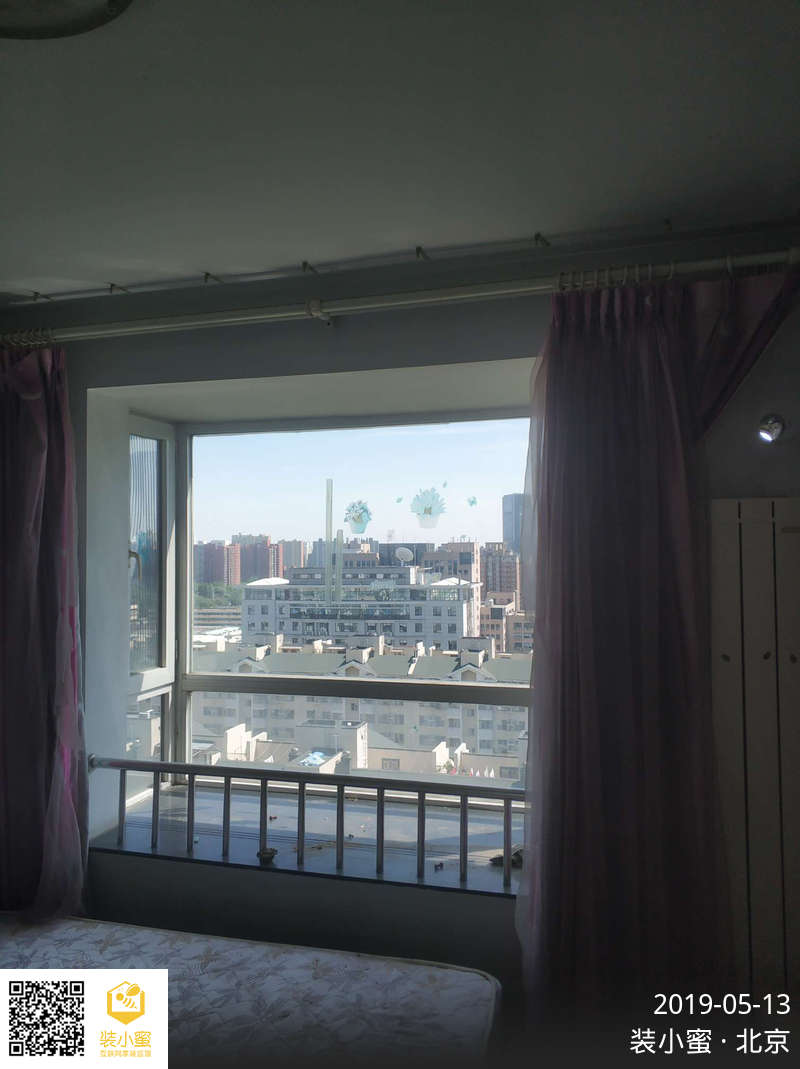

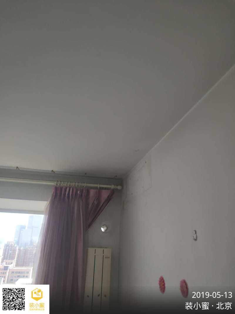

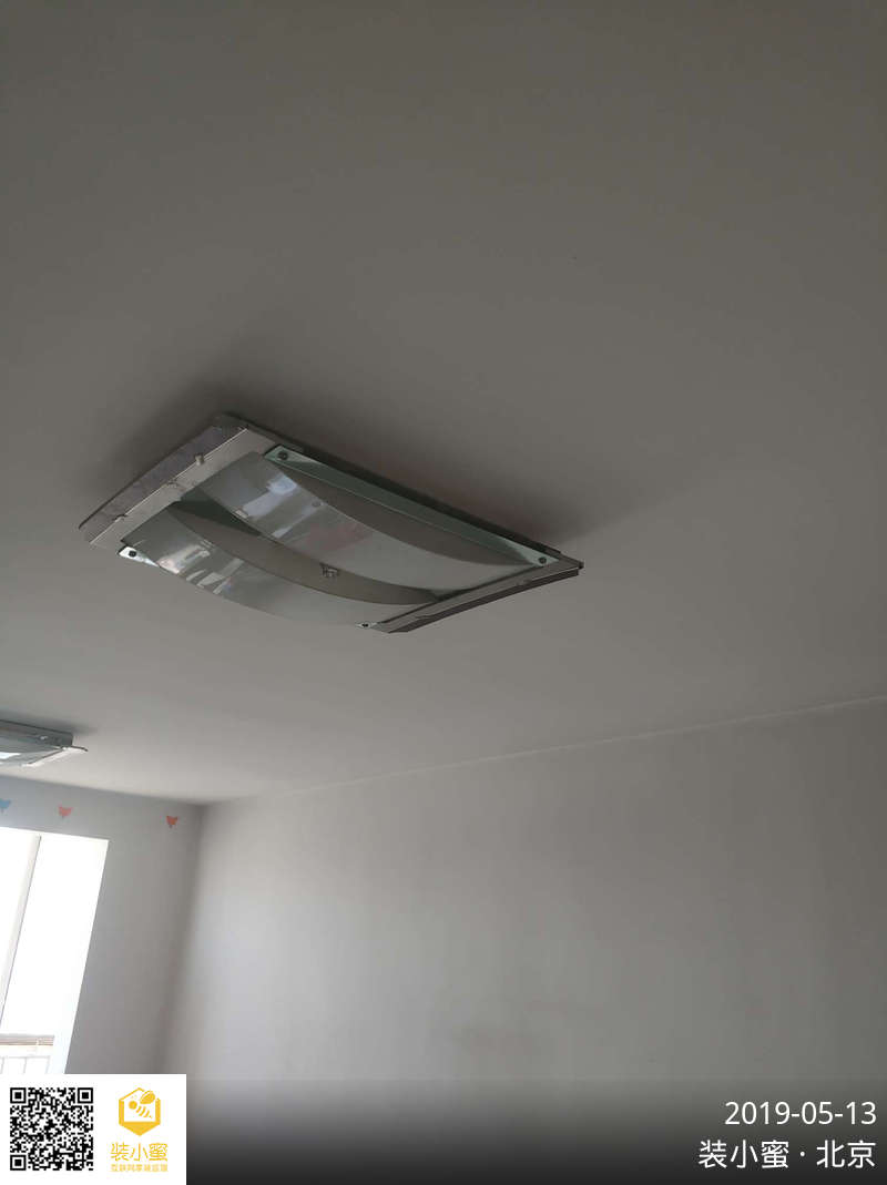

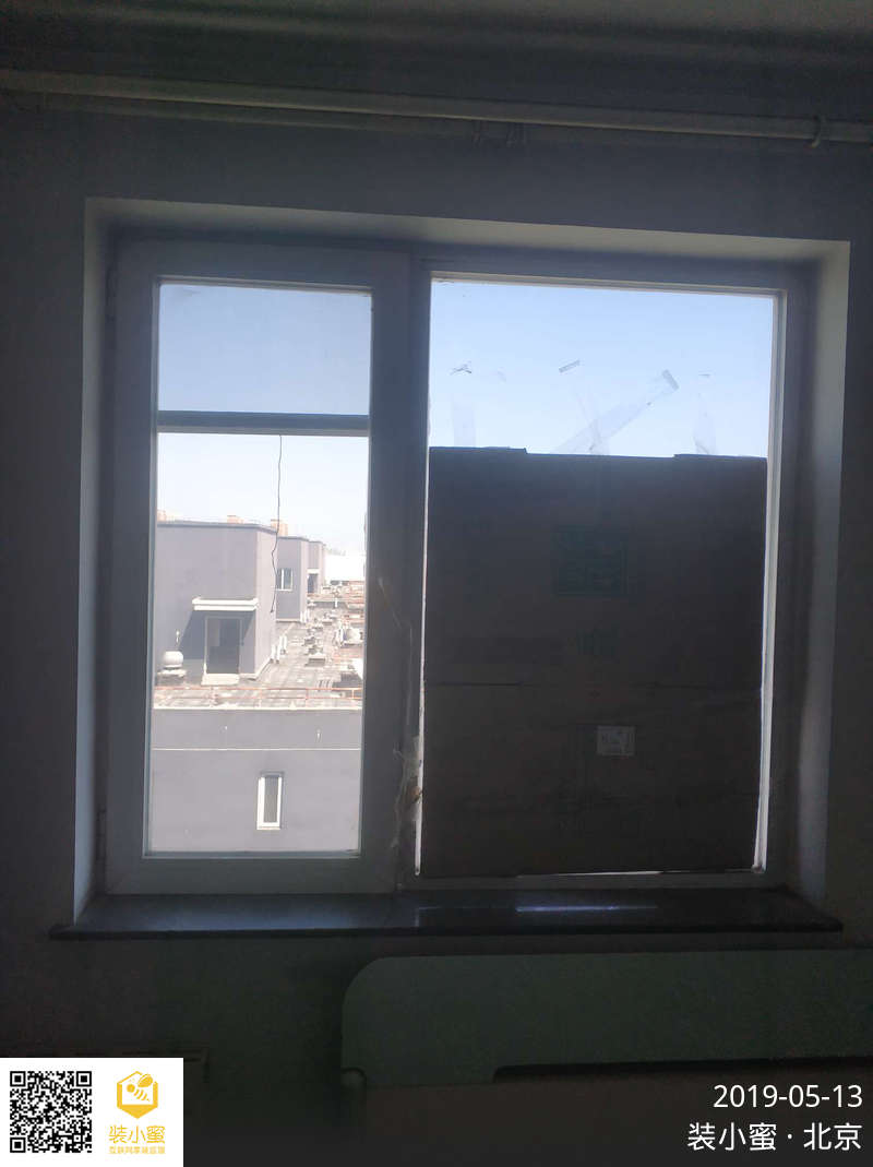

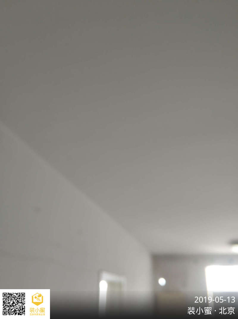

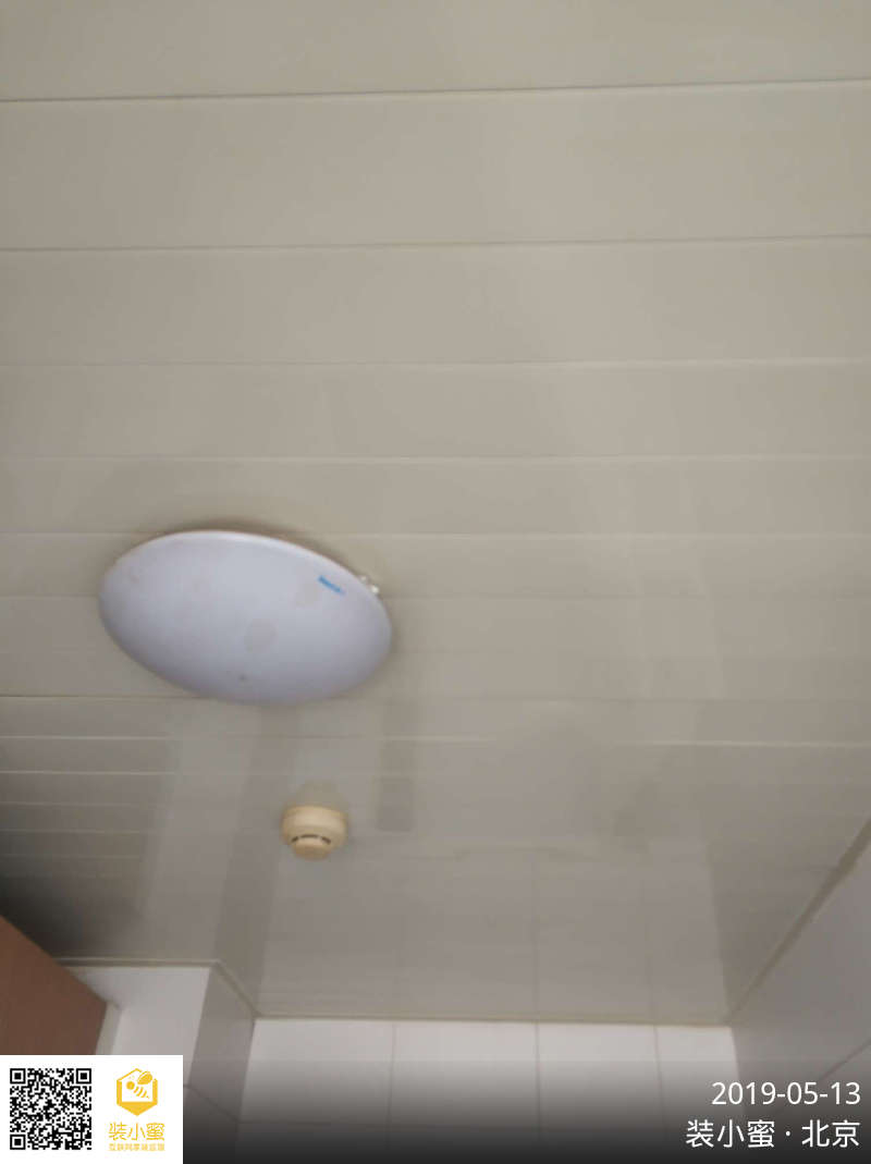

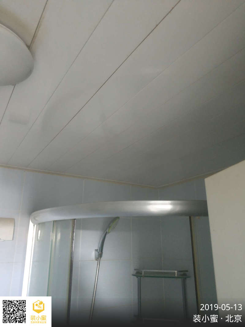

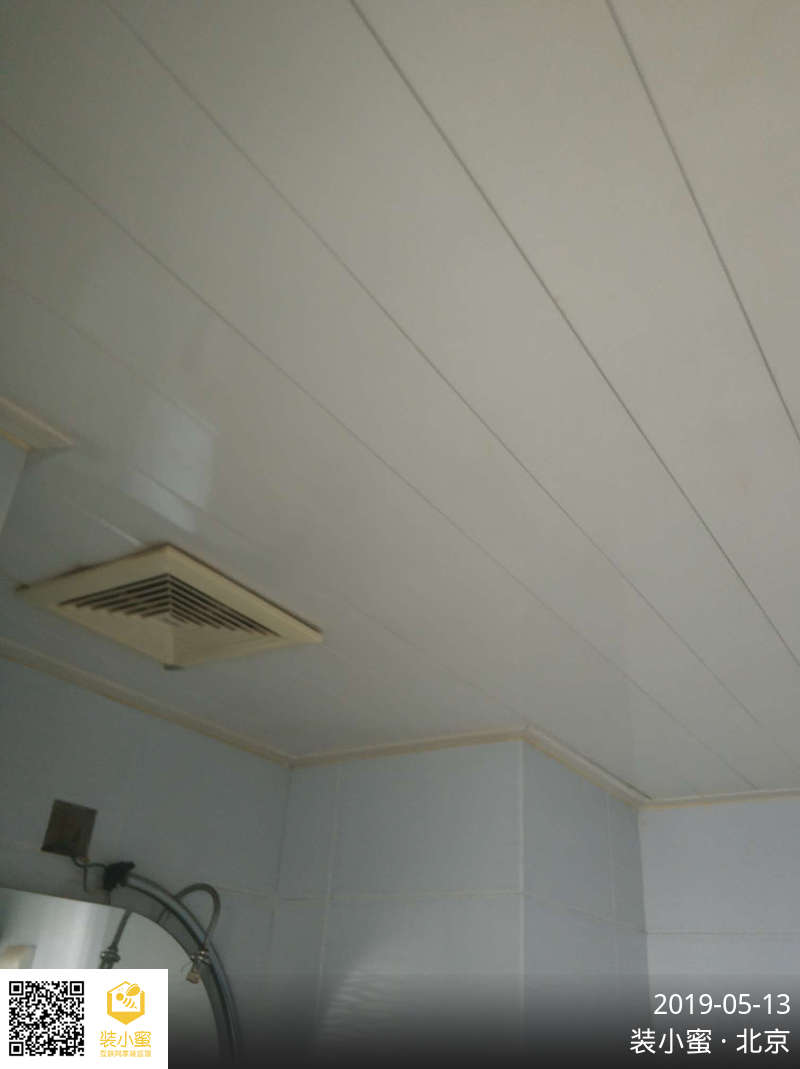

2.检查墙顶面无渗水和小面积的开裂现象,平整度符合要求。

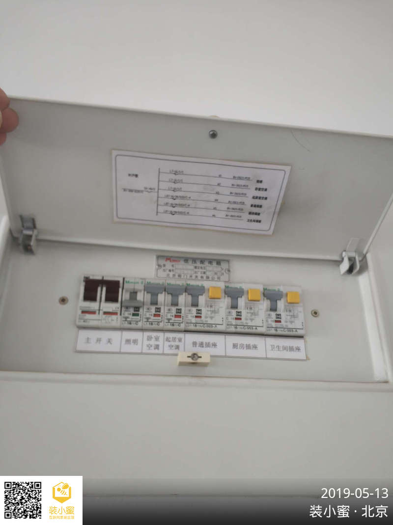

3.检查室内空气开关与室外空气开关(40A)安数一致,建议室外更换比室内大一点的开关(63A),以免后期跳闸还要去室外操作,请客户与物业沟通。
后续拆除中注意保护好地漏,文明施工。

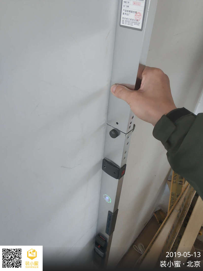

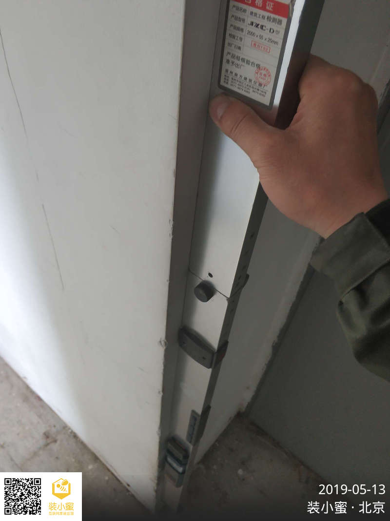

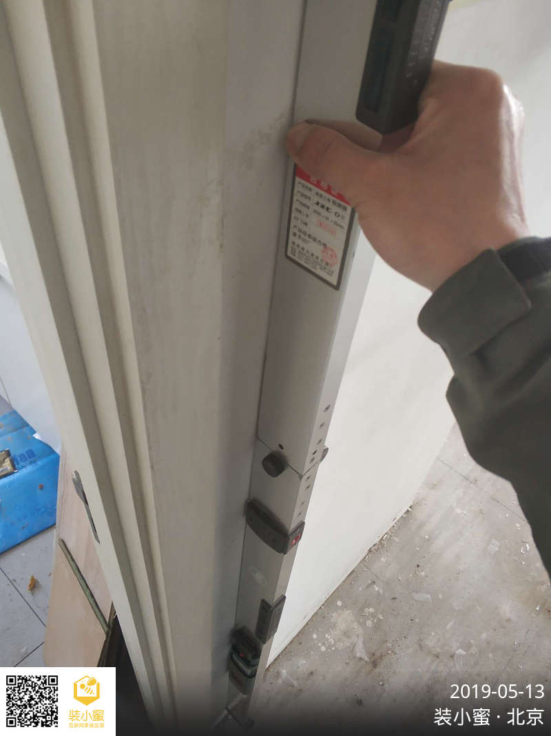

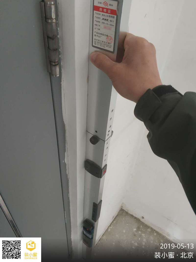

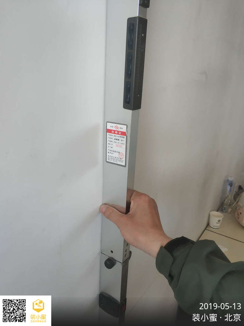

门洞口墙体(两侧)垂直平整符合要求
