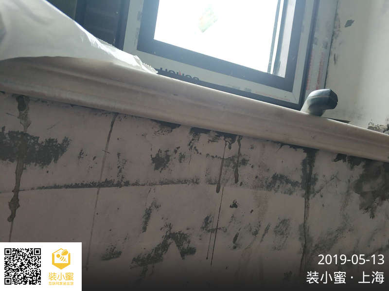

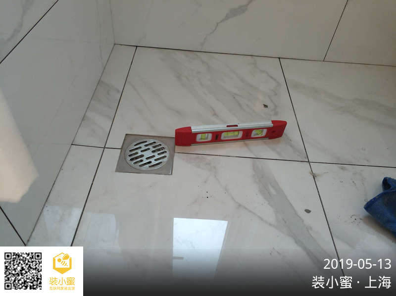

1.阳台贴砖基层保温层未铲除现空鼓,客户知晓认可。

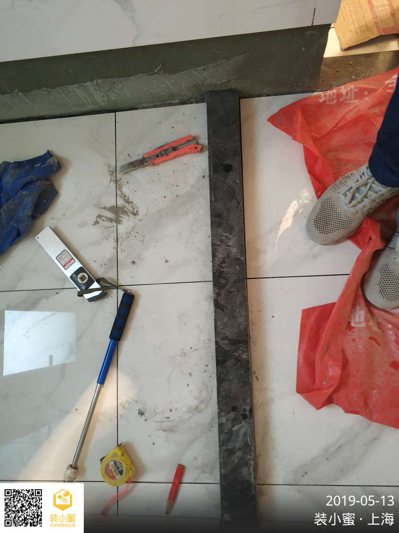

2.墙砖部分有空鼓超标,需要调整。

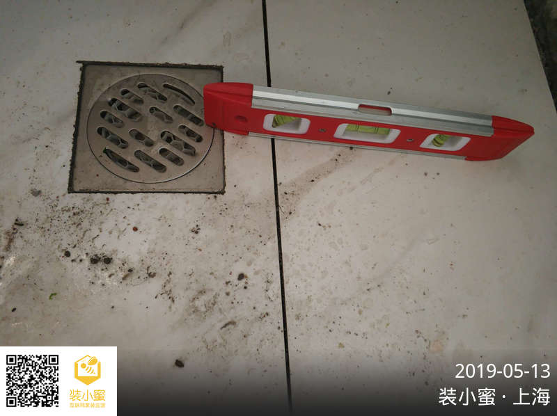

3.地砖部分有空鼓(轻微)现象,建议更换及灌浆处理。
4.卫生间墙排马桶后方墙角不方正,需用户确认处理。
5.瓷砖表面水电管走向未标识标贴,建议及时处理。

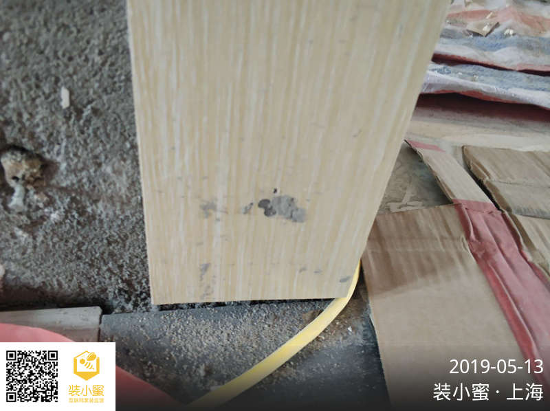

1.石膏线条可以粘贴。
2.原吊顶木针及钉(膨胀管)需取出。
3.原墙腻子铲除后需涂刷墙锢再找平修正。
4.石膏板固定螺丝需先作防锈处理。
5.阴阳角需阴阳角条修正处理。
6.墙顶面开裂、开槽处、石膏板拼接缝区域需找平贴绷带挂网处理。
7.门套边、踢脚线、墙顶面不平区域需墙尼(石膏)找平后再批腻子。

瓷砖表面水电管线的走向已标识
室内穿墙孔洞已经封堵
室内穿墙孔洞已经封堵
符合标准:14项

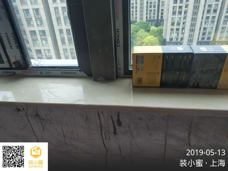

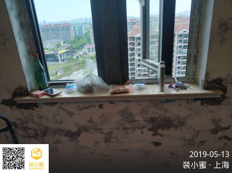

石材表面完整,无明显破损、缺陷
石材表面平整,拼接处理符合要求
石材磨边光滑,加工符合设计要求
窗台石细部加工符合要求

湿区地面砖坡度符合要求
卫生间干区地面砖坡度符合要求
淋浴房挡水条与安装符合要求
