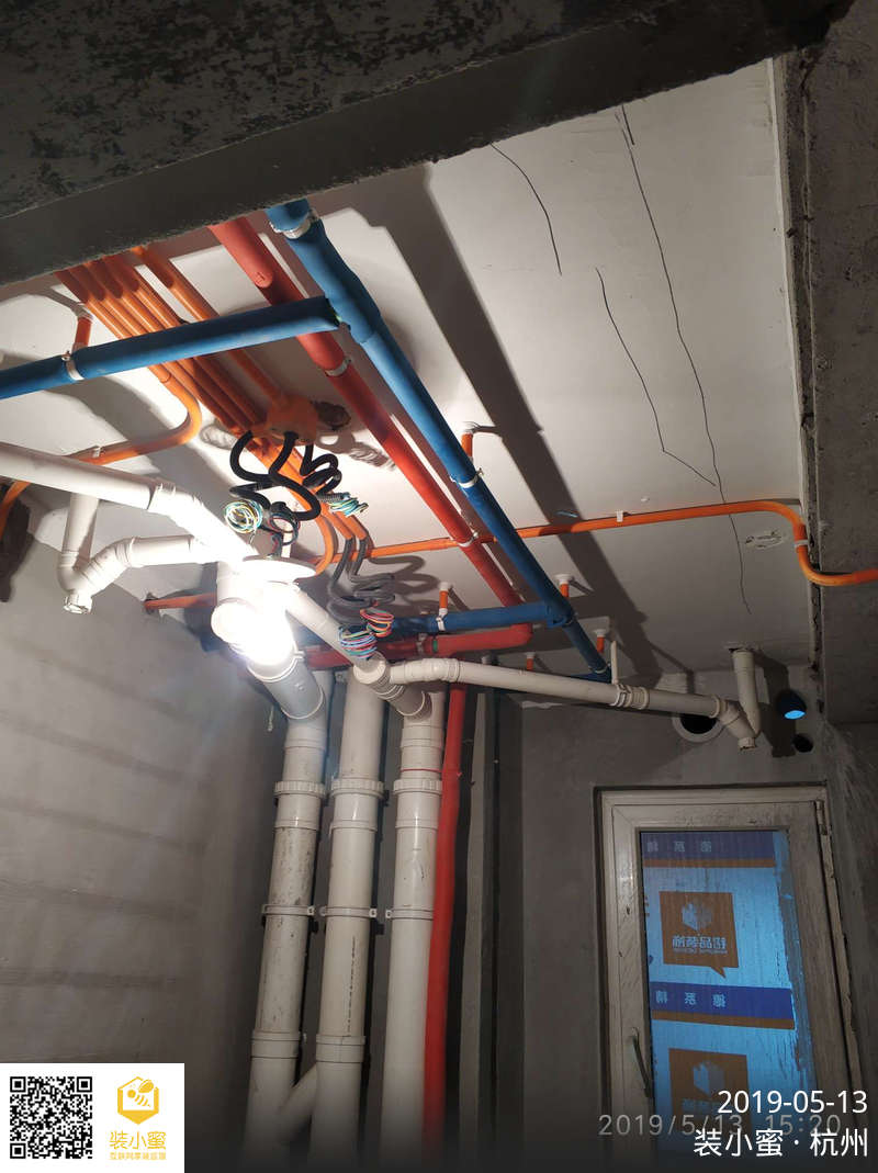

现场强弱电改造已基本完成,目前水电工在做水路改造施工,剩余下水改造还没做,预计明天水电工程全部结束。

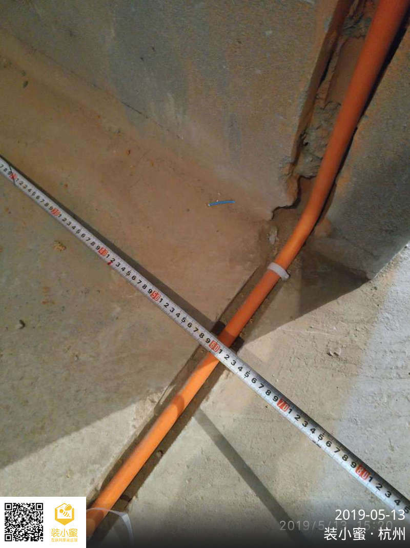

1.上次检查出来的开槽把墙体打穿问题还没进行修复,需要安排尽快进行修补。

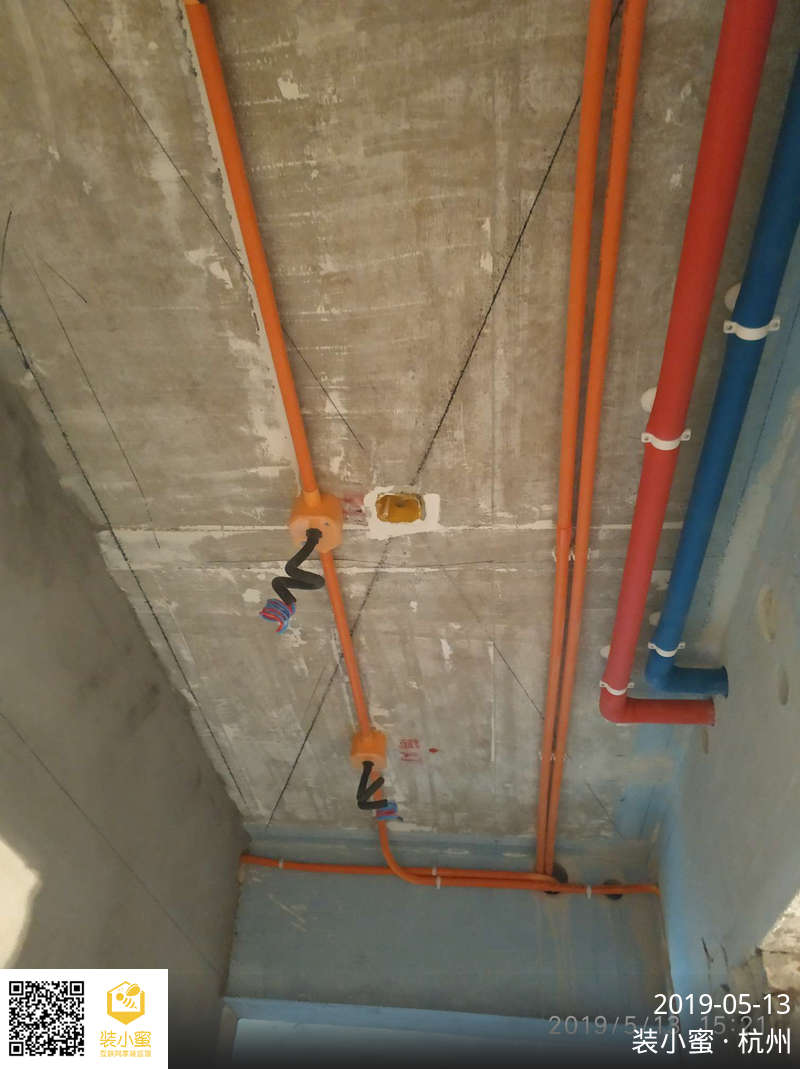

2.过道顶部冷热水管并行间距偏小,建议调整。

1.下水改造完成后应进行通水测试,检查有无堵塞。
2.卫生间顶部下水横管建议包隔音棉做隔音处理。

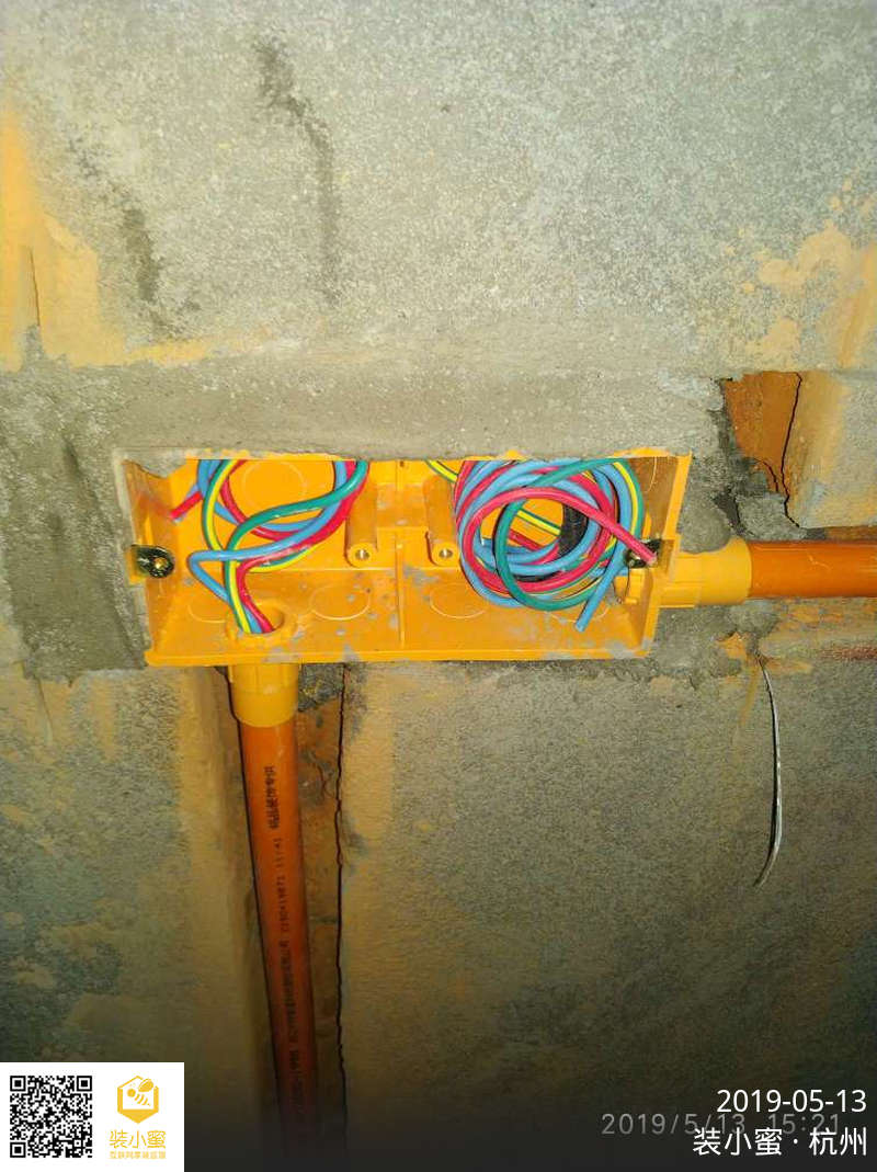

灯头盒固定牢固,安装符合要求
