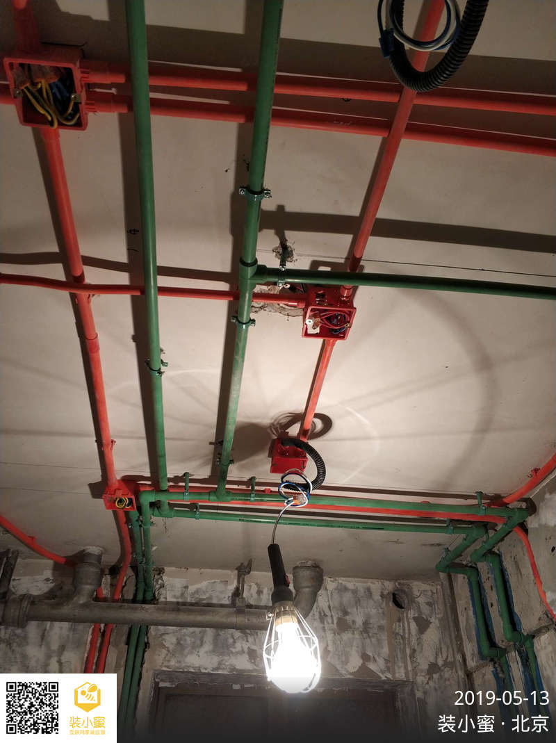

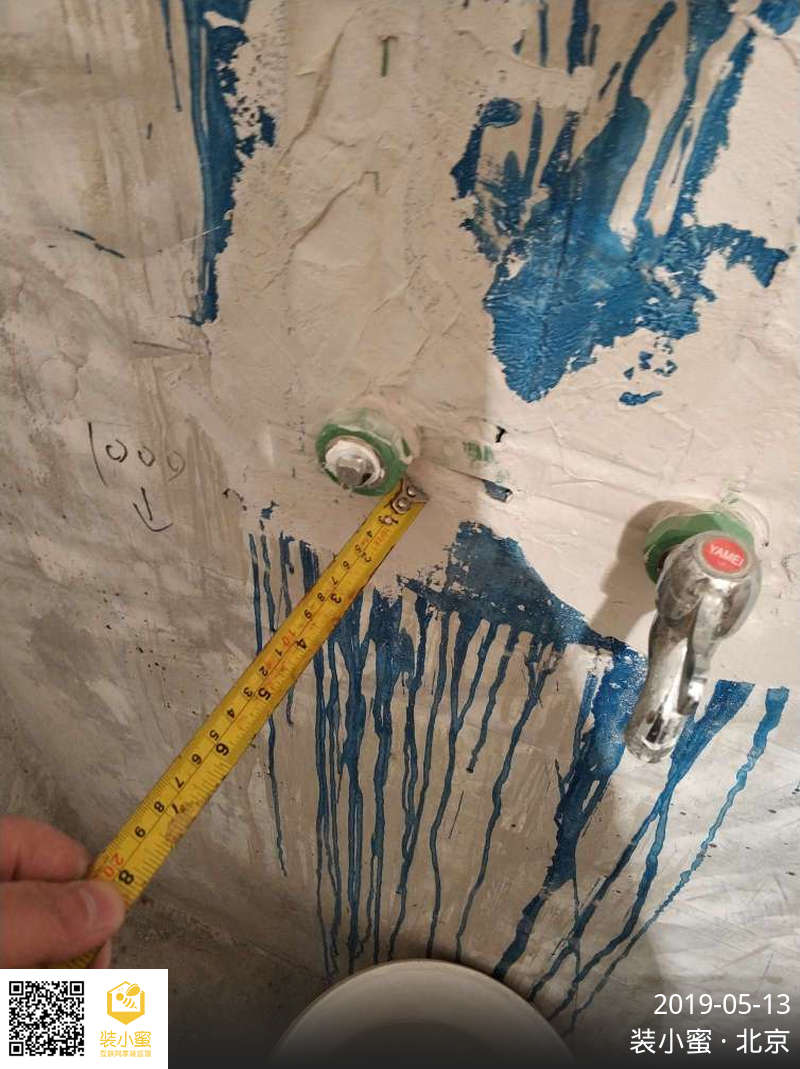

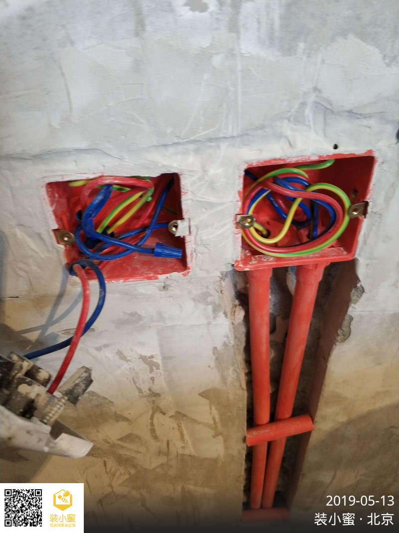

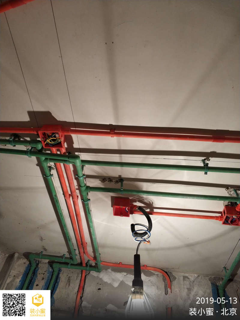

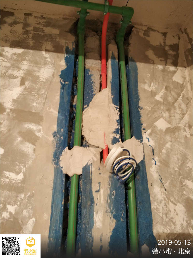

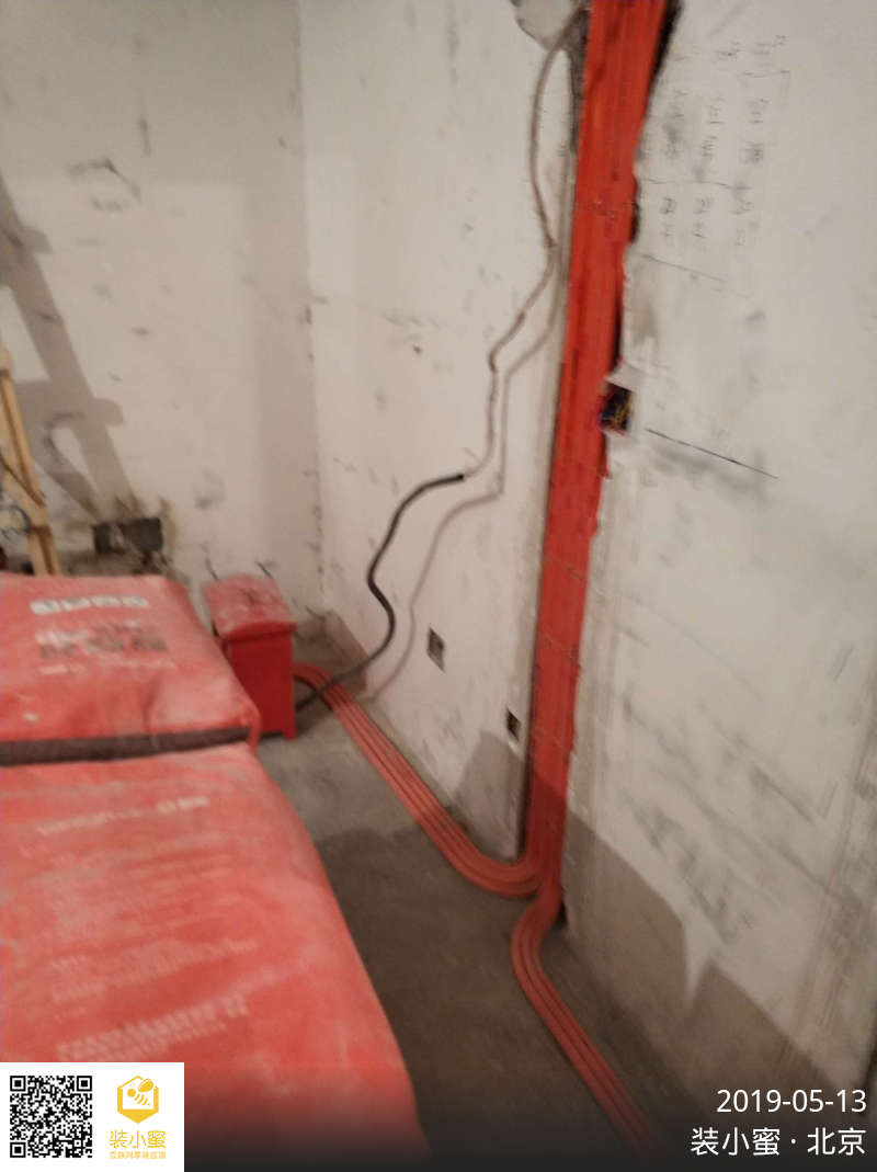

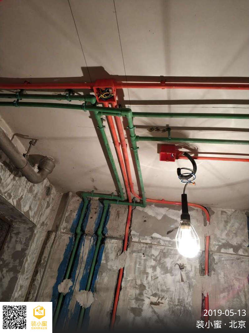

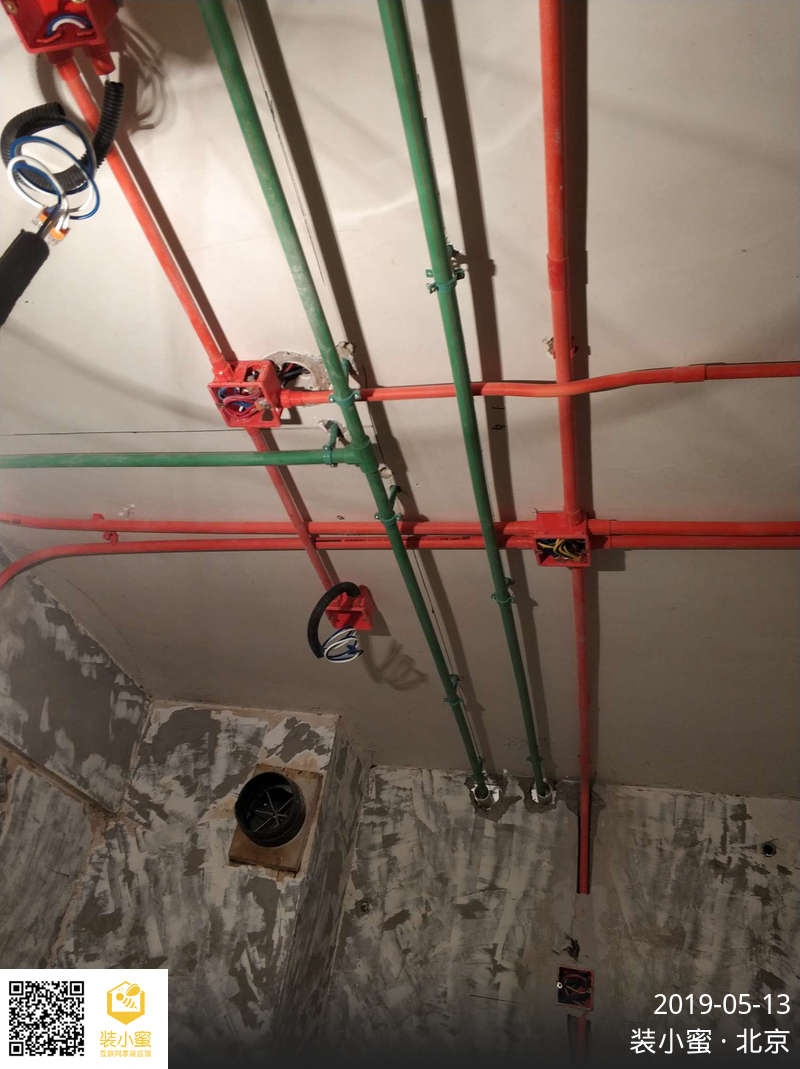

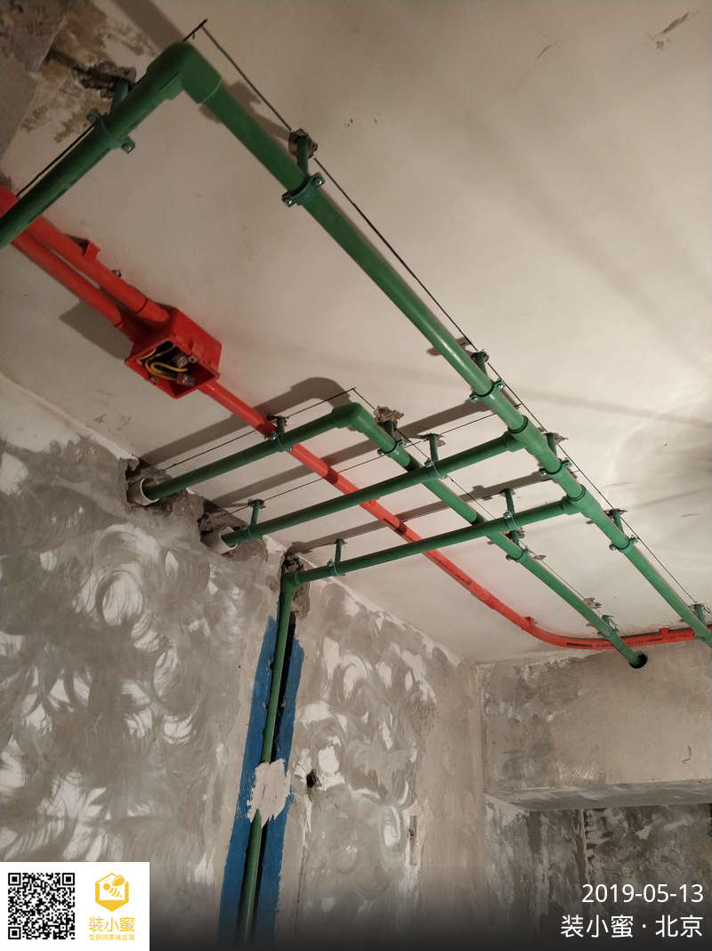

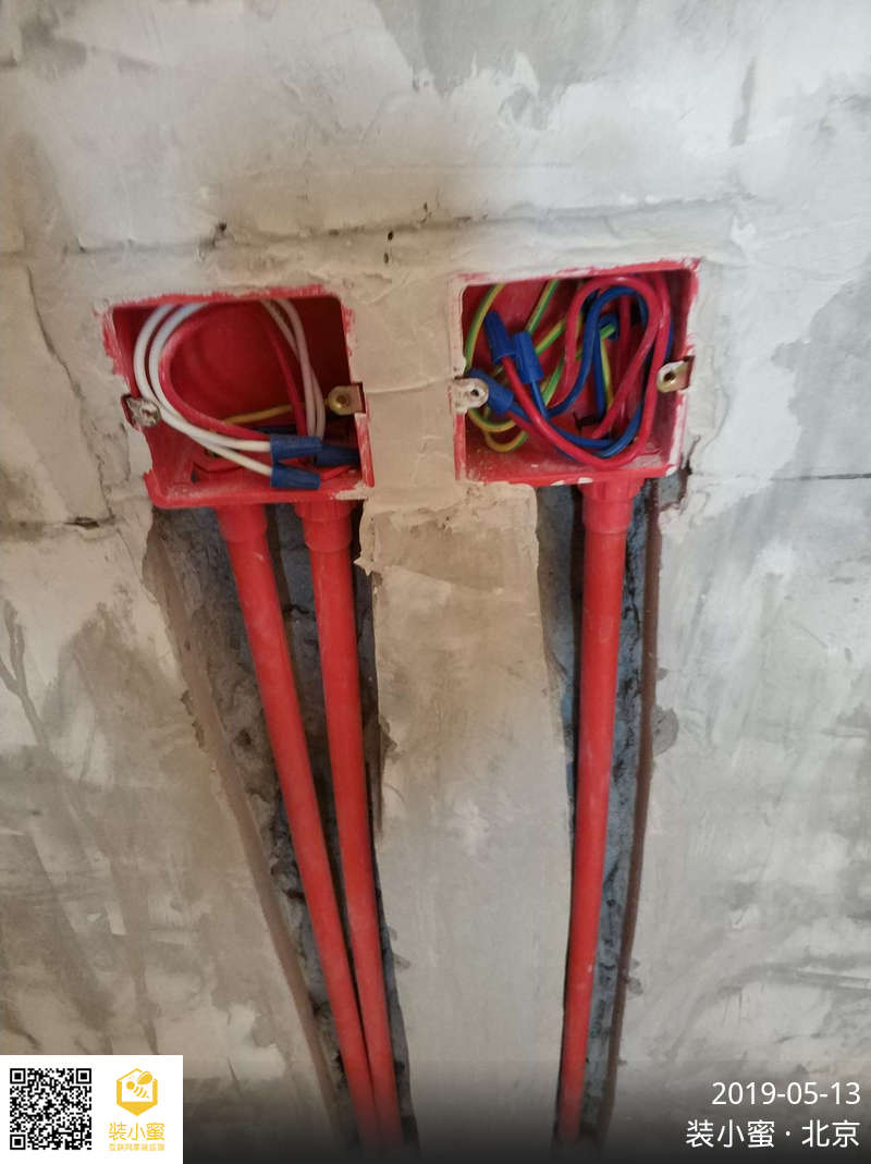

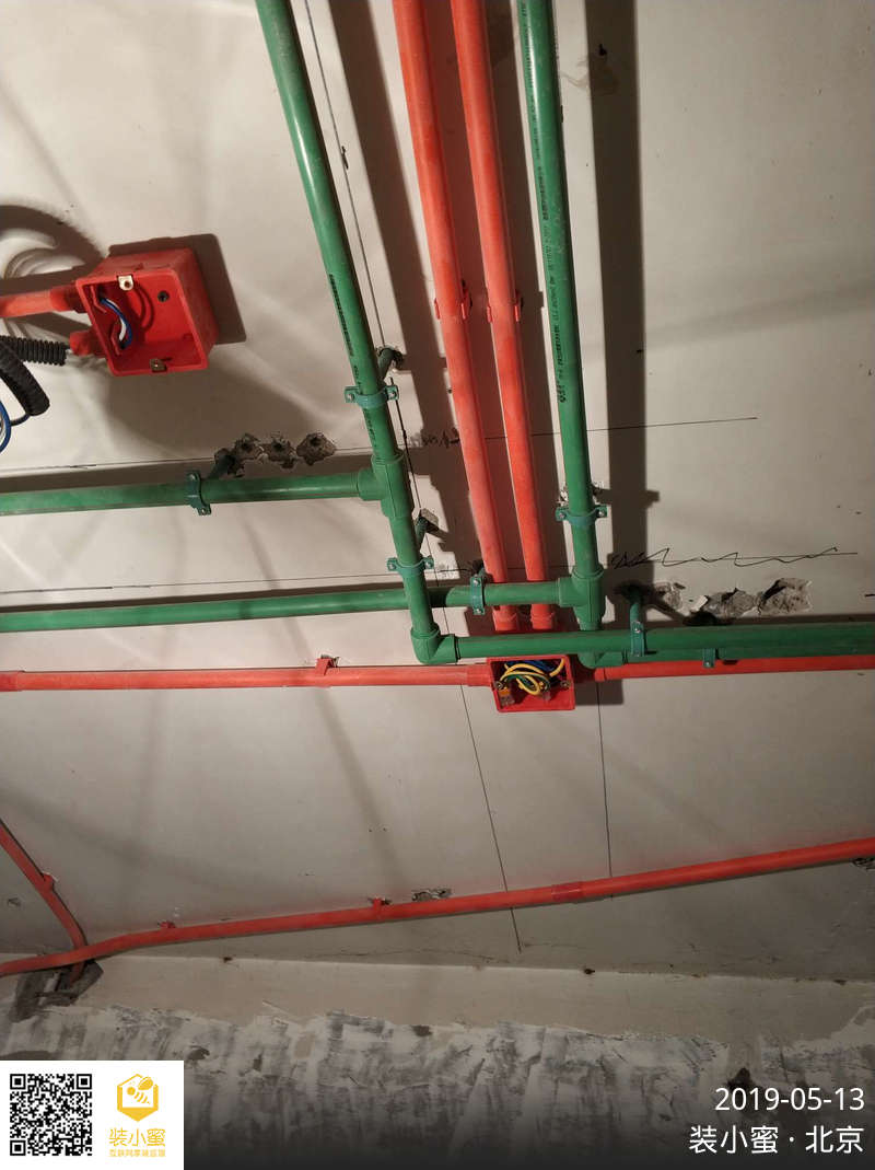

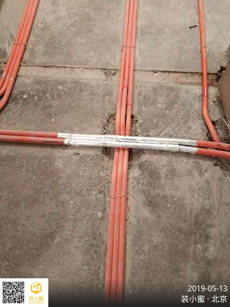

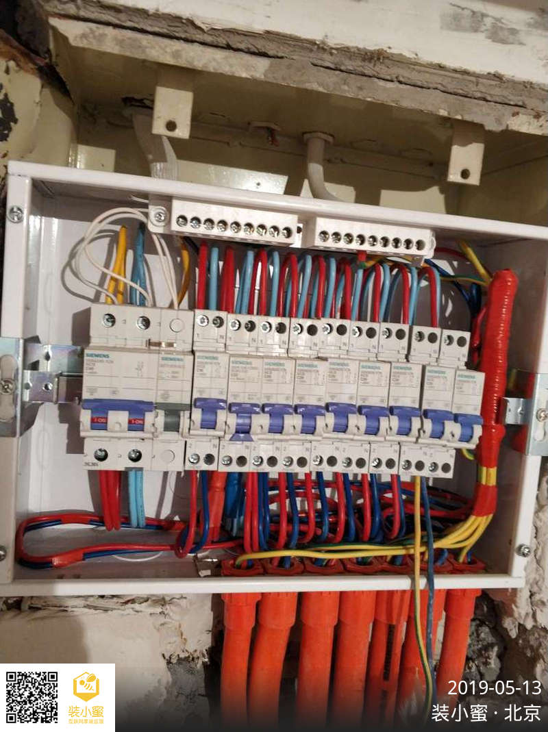

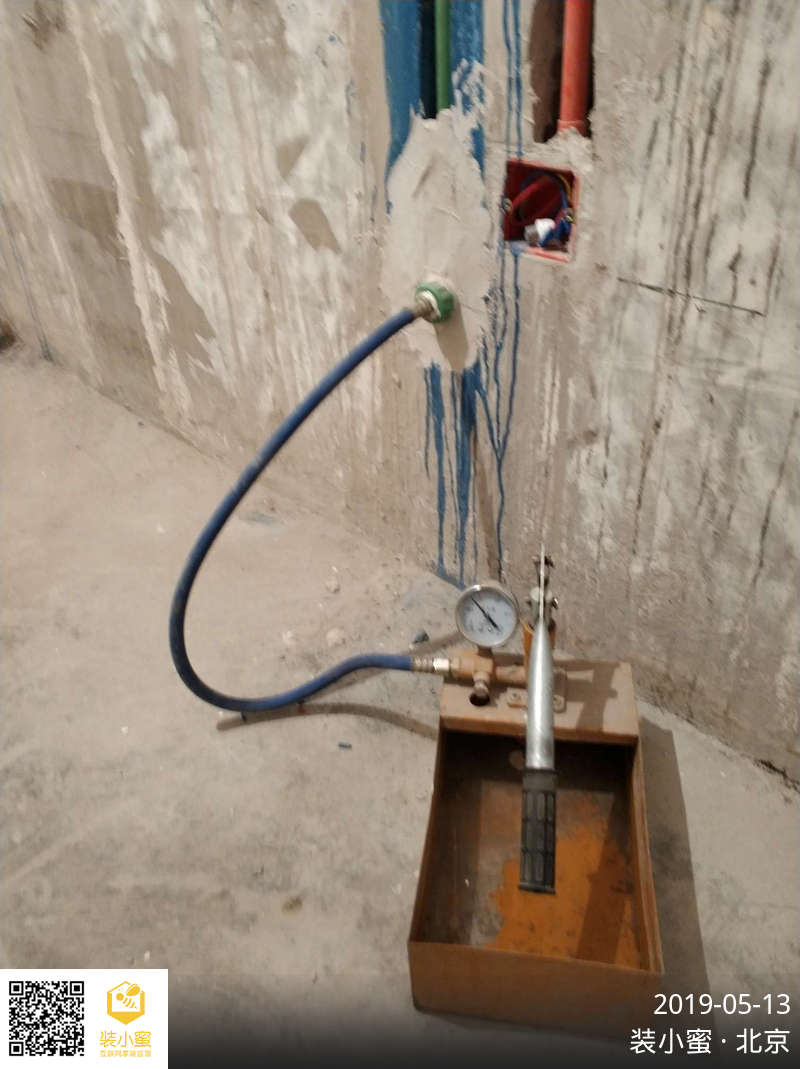

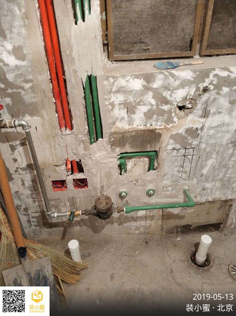

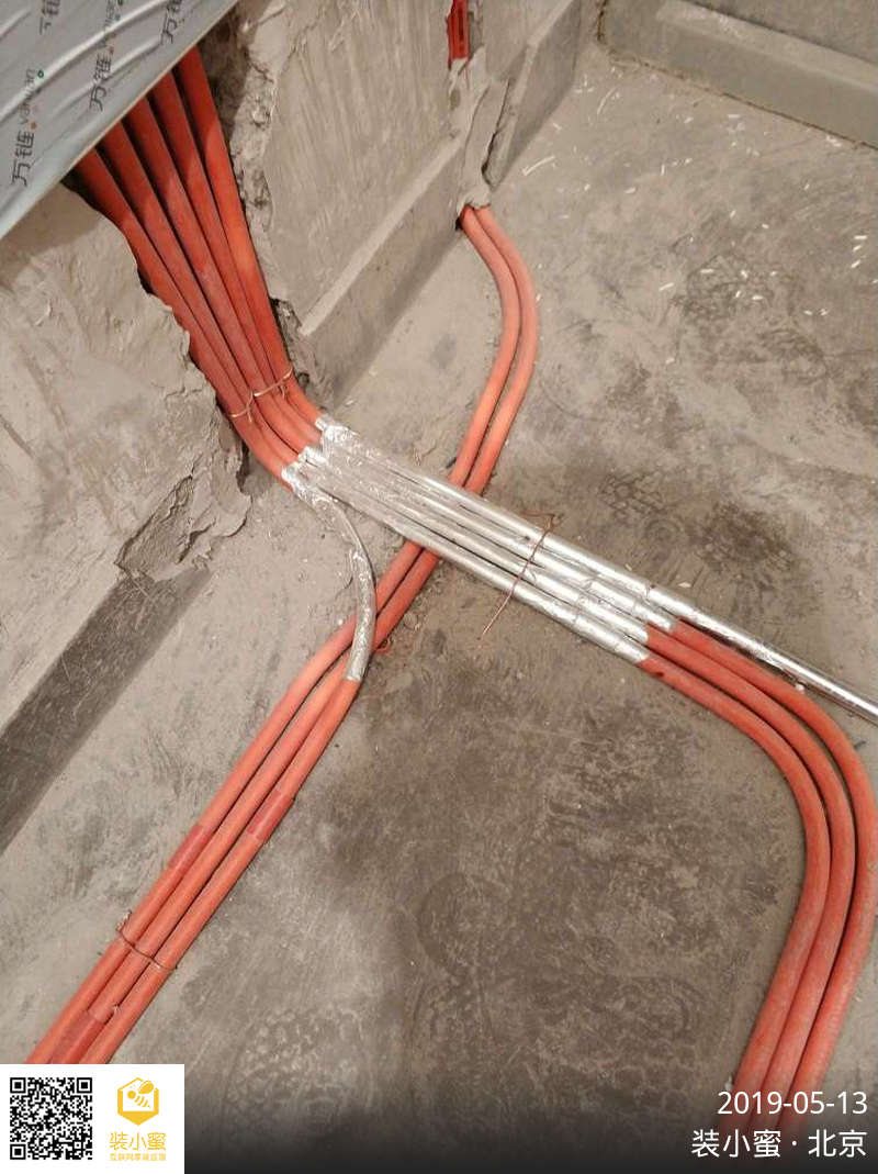

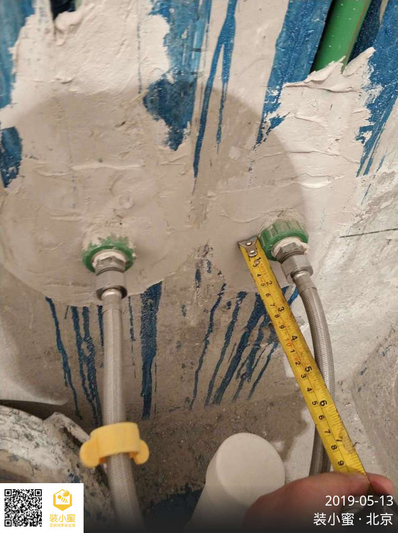

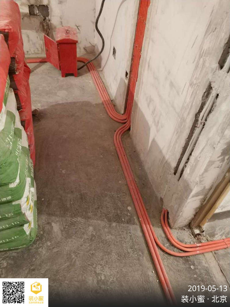

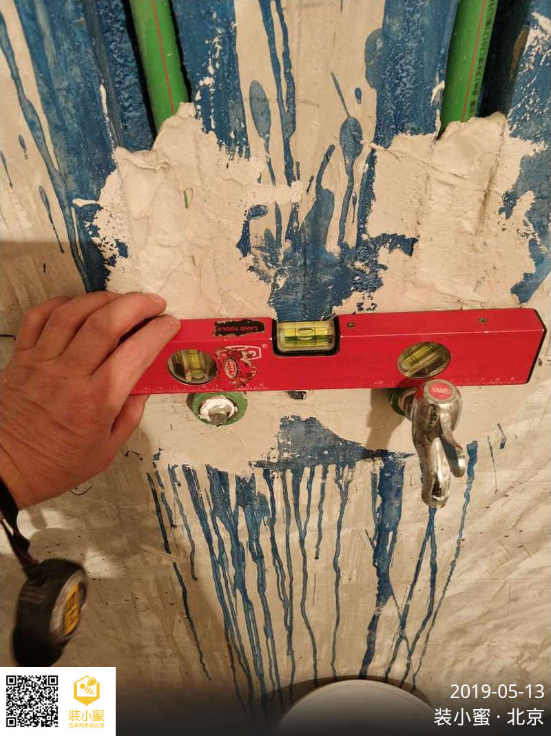

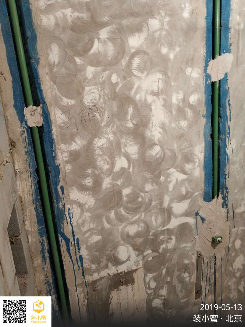

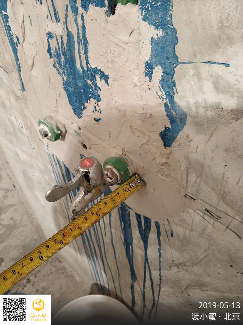

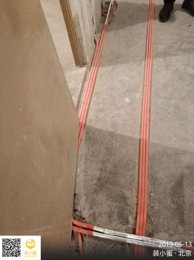

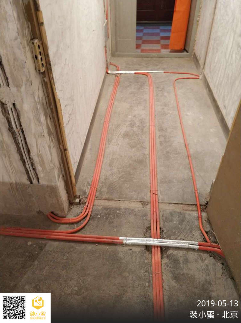

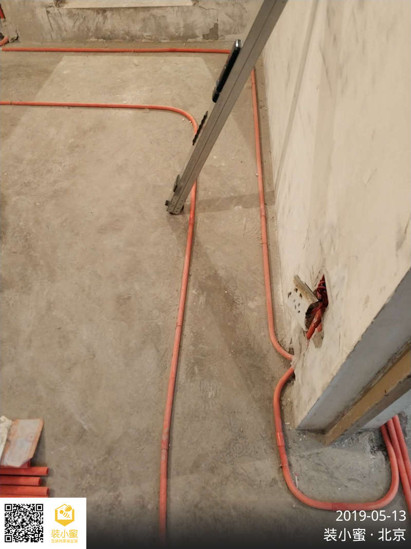

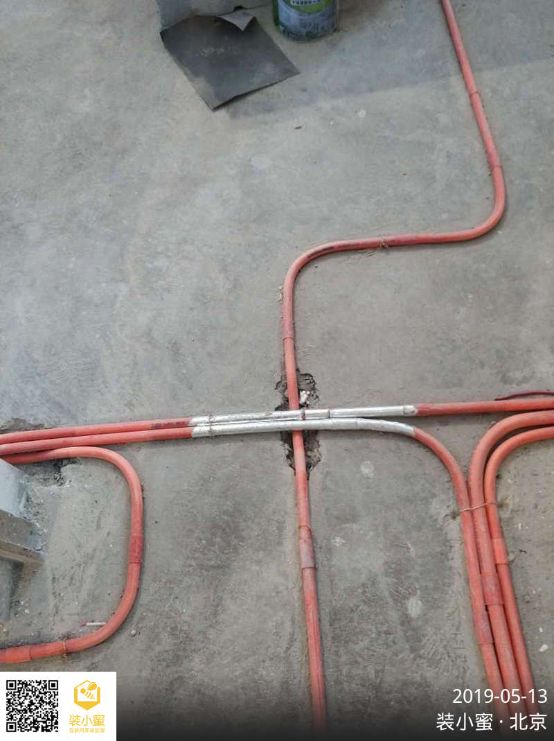

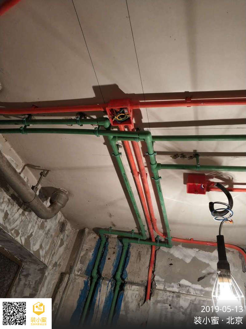

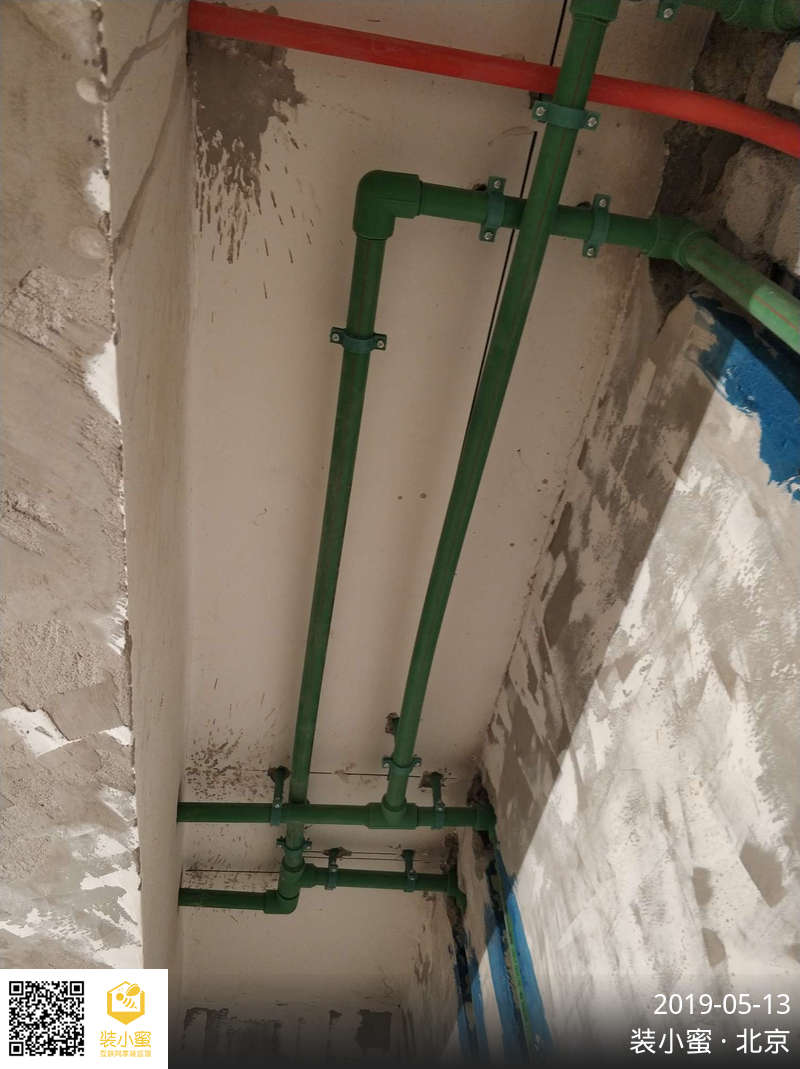

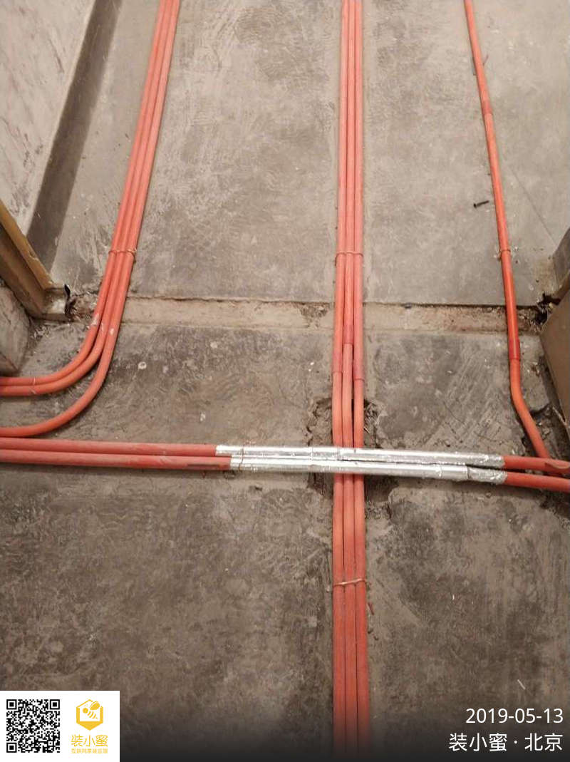

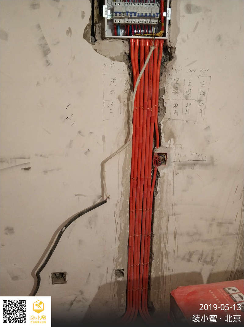

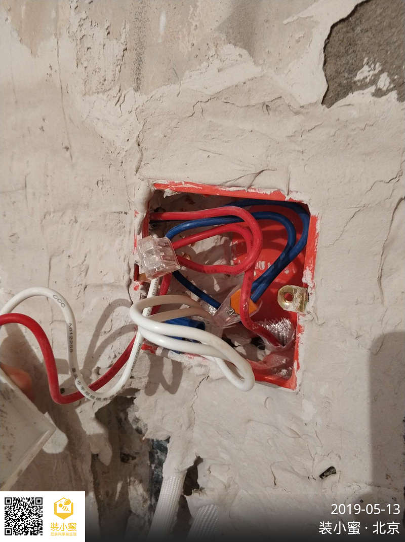

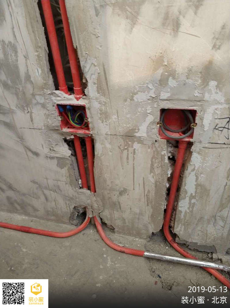

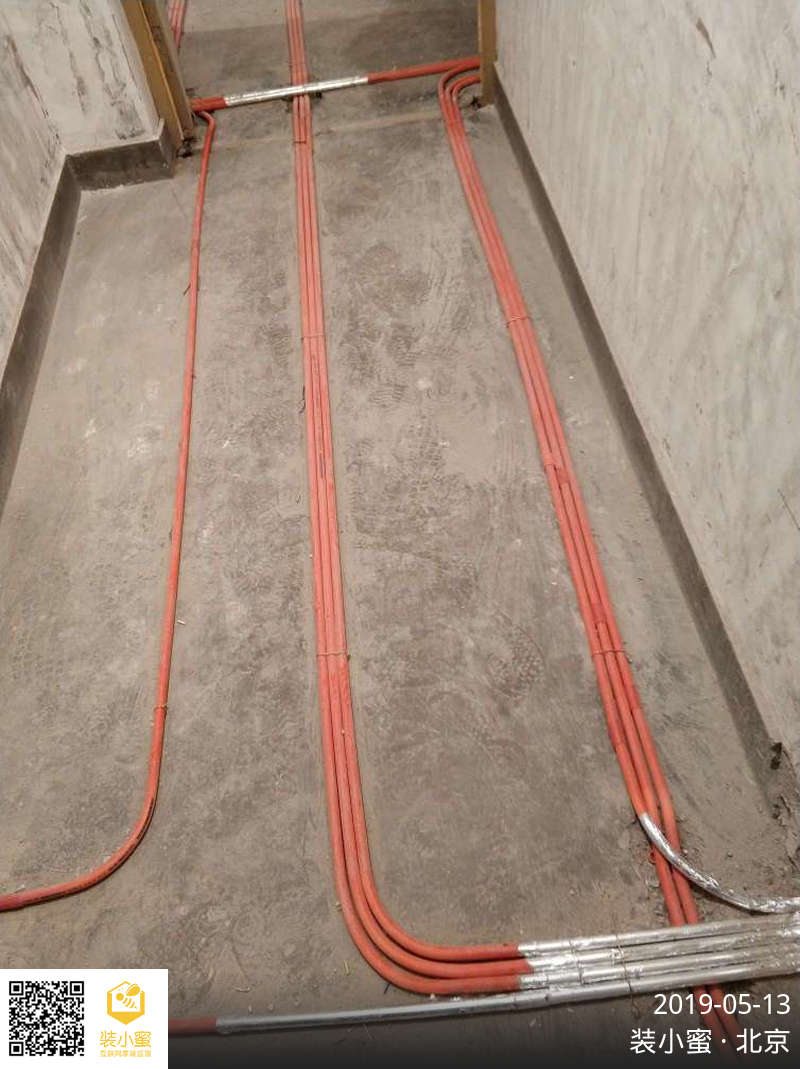

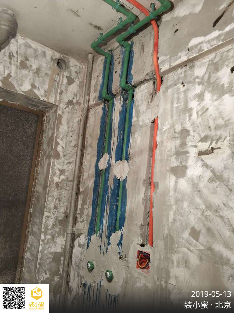

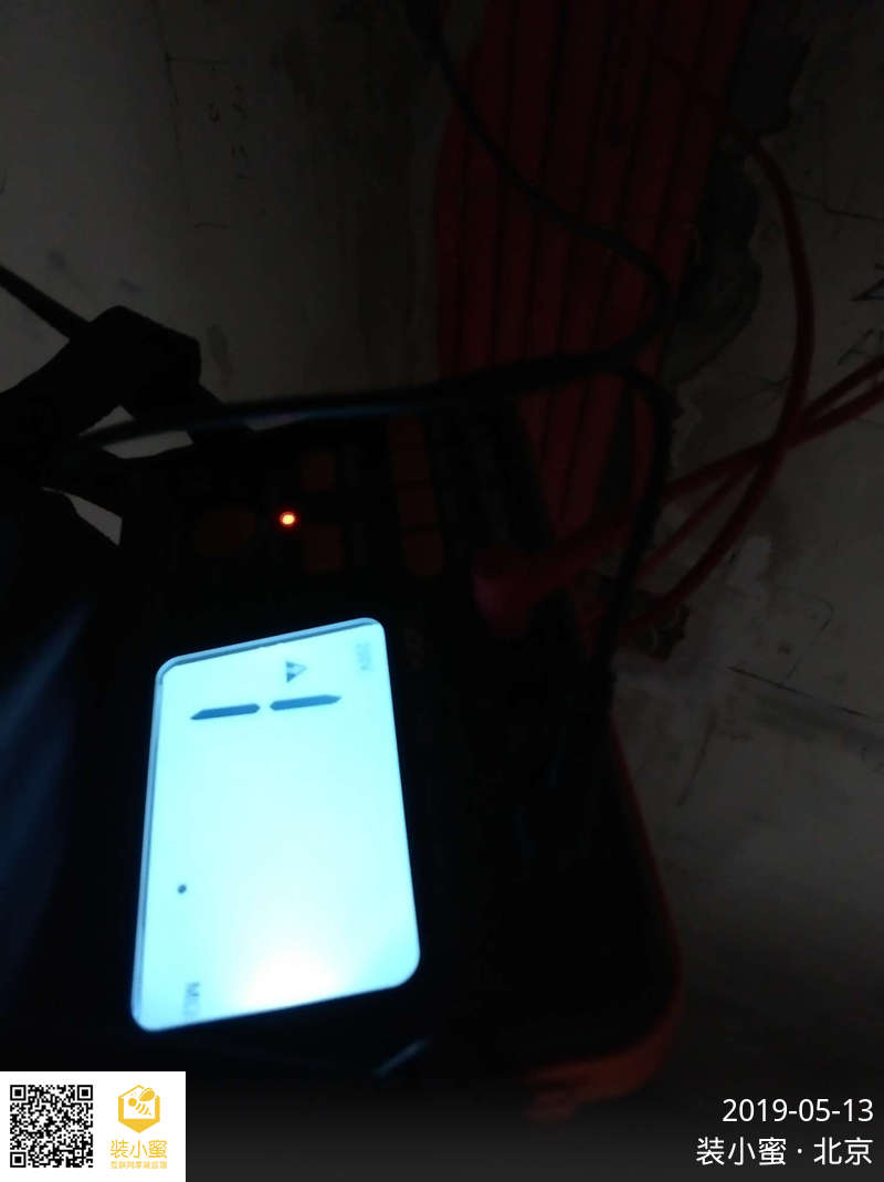

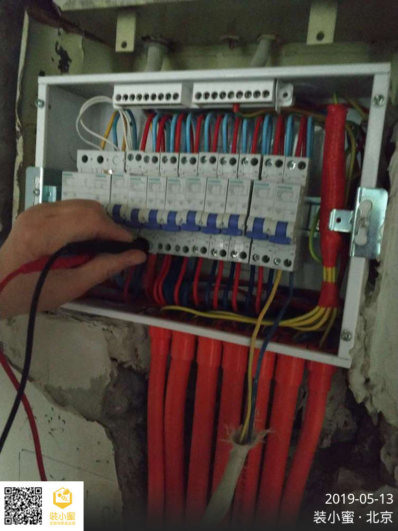

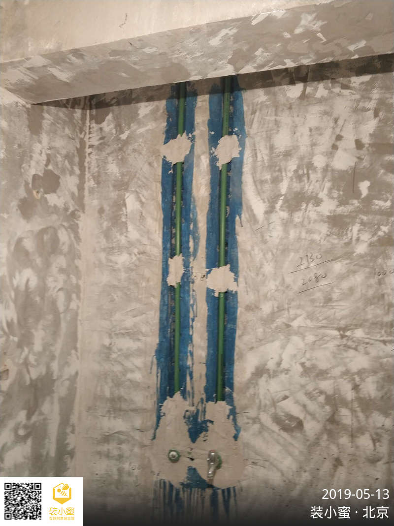

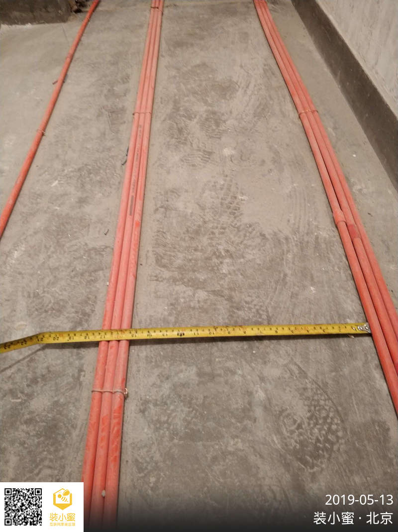

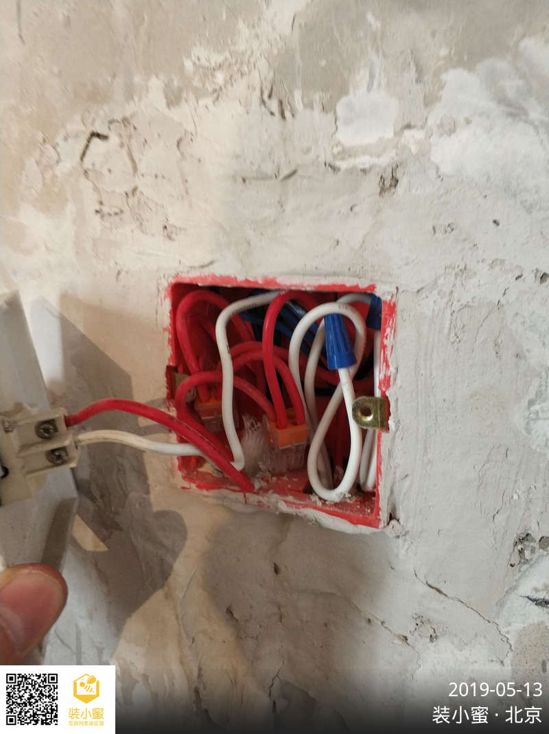

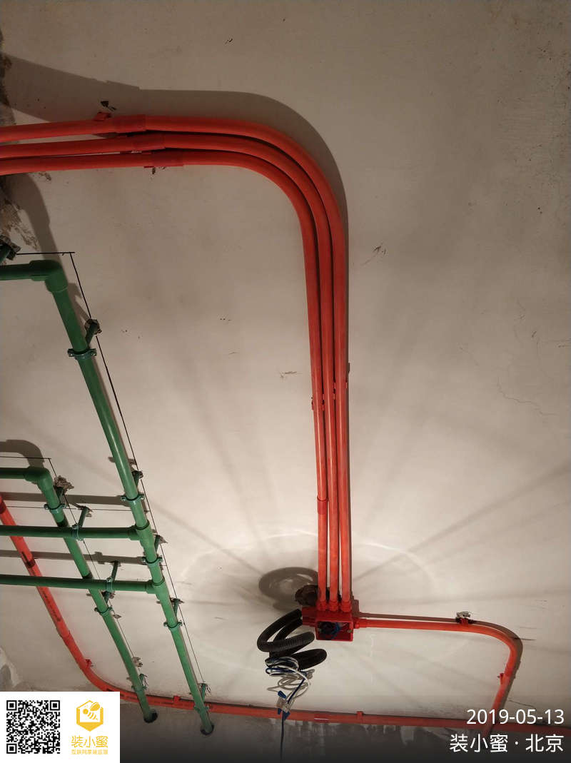

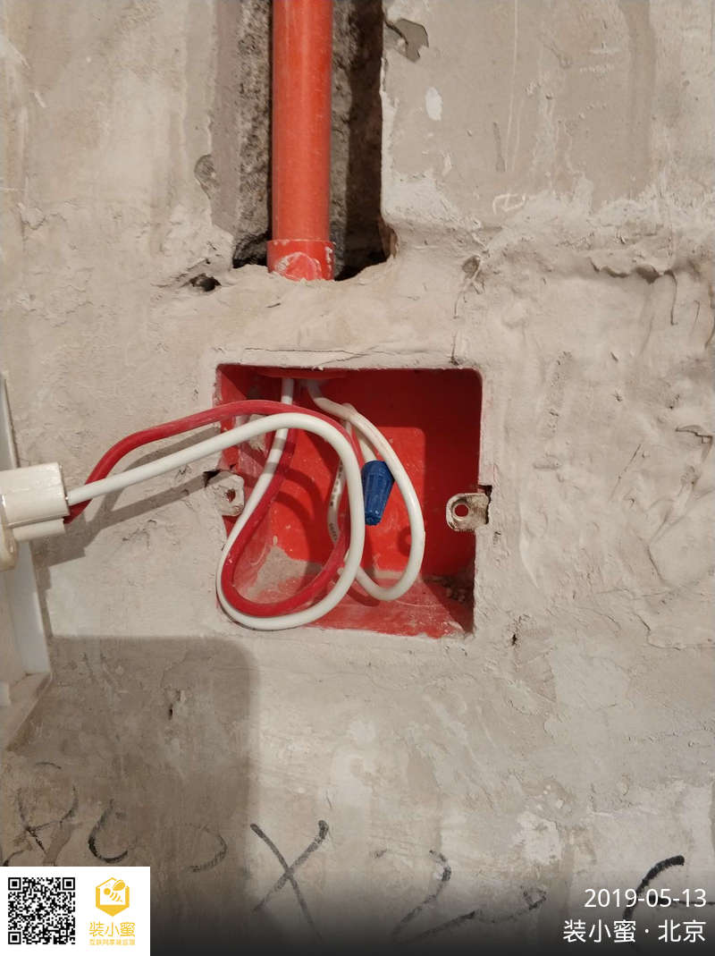

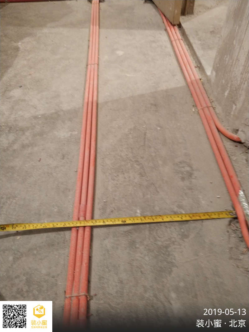

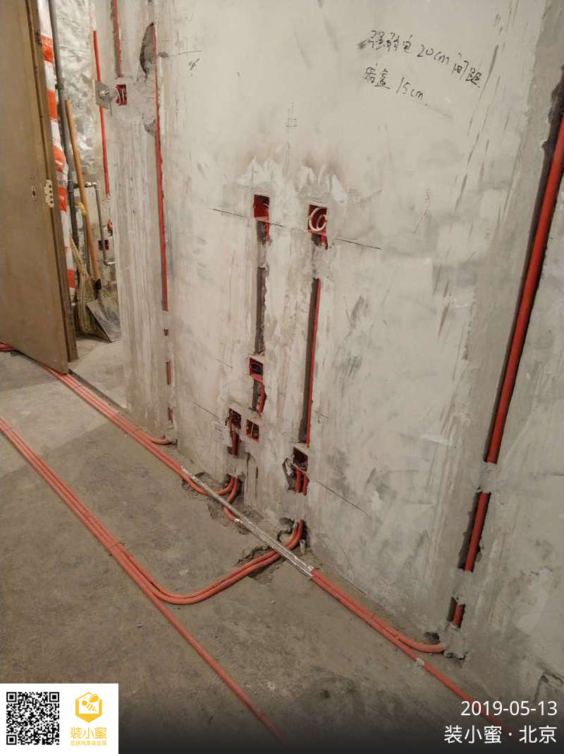

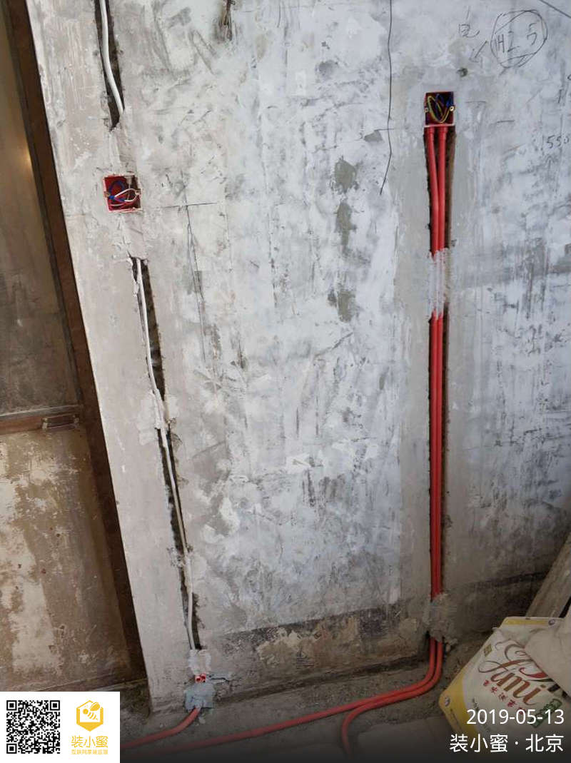

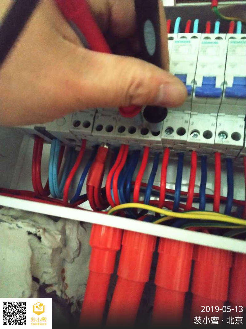

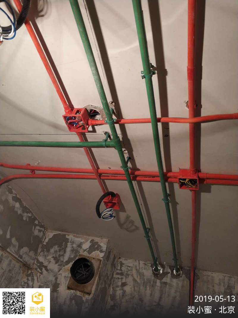

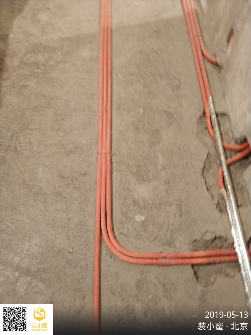

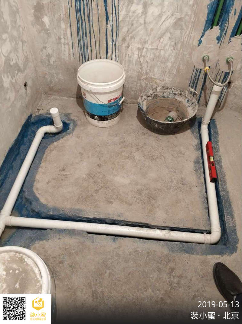

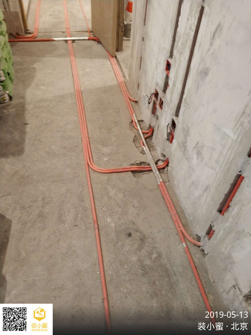

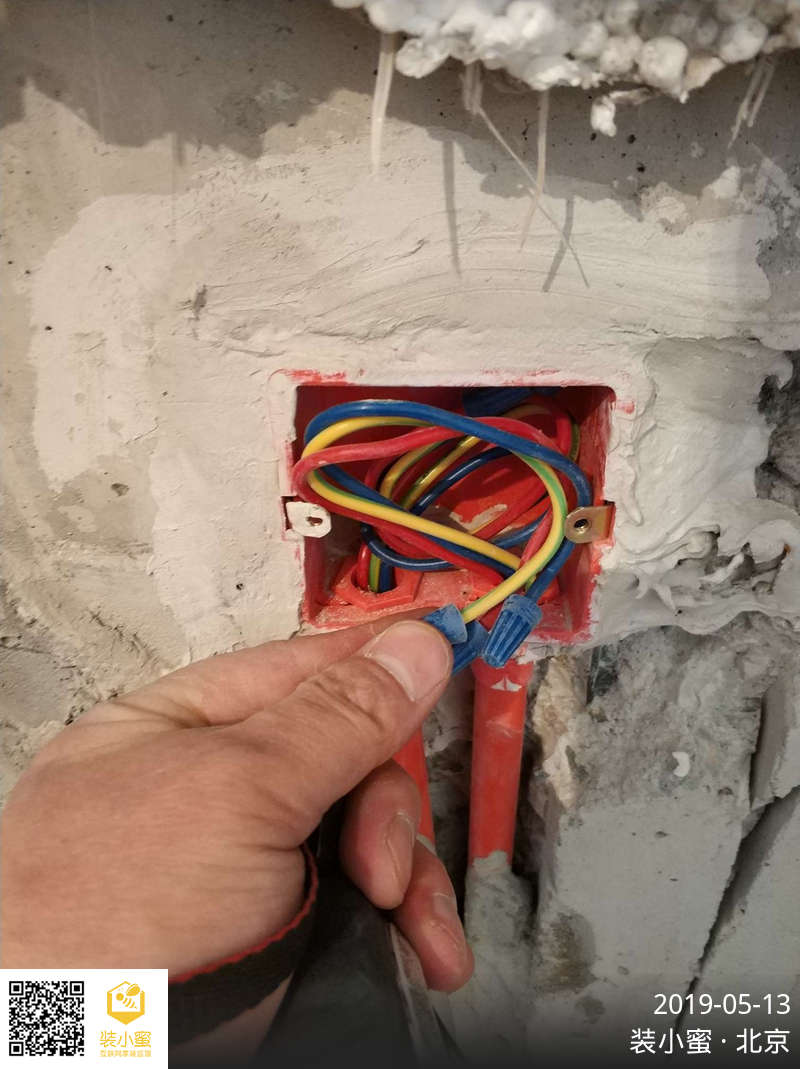

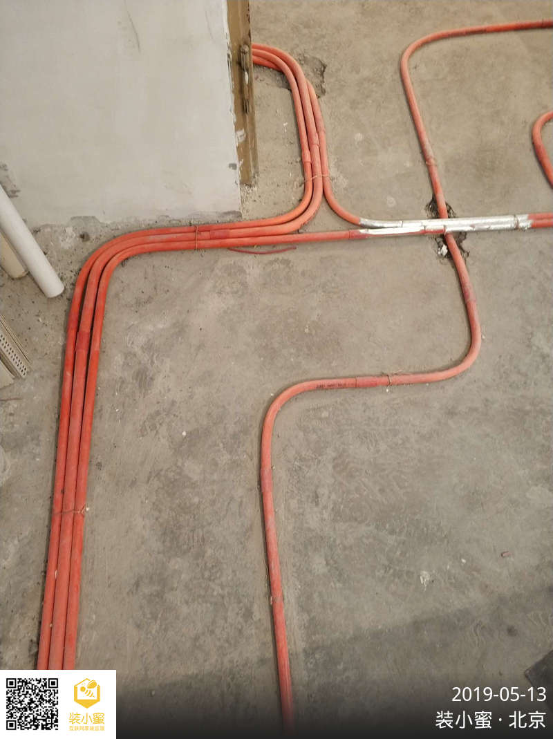

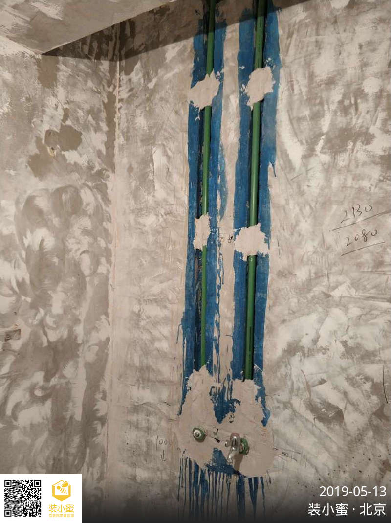

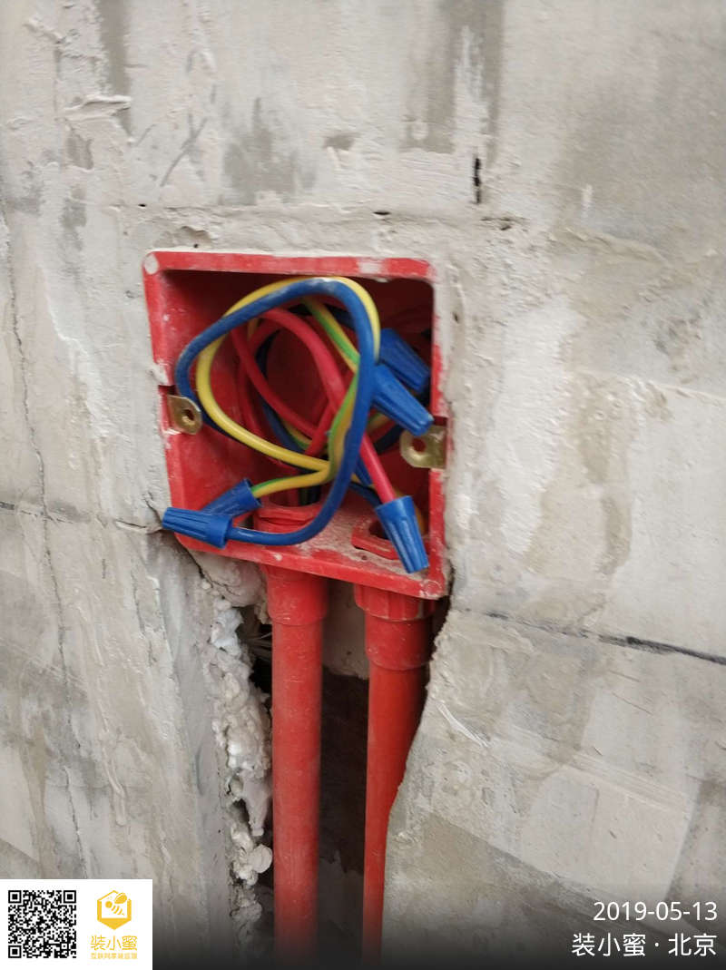

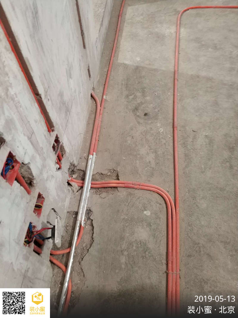

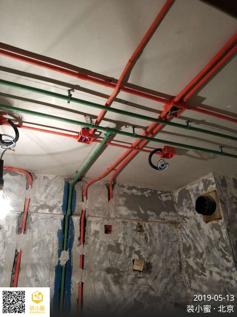

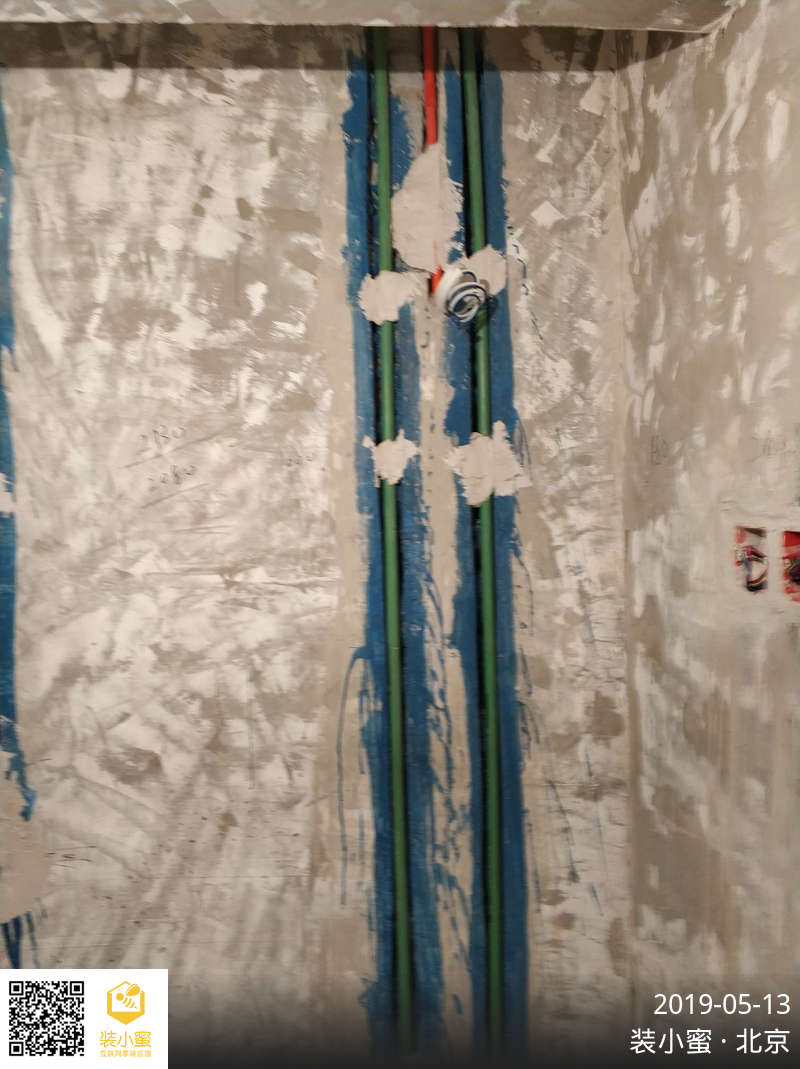

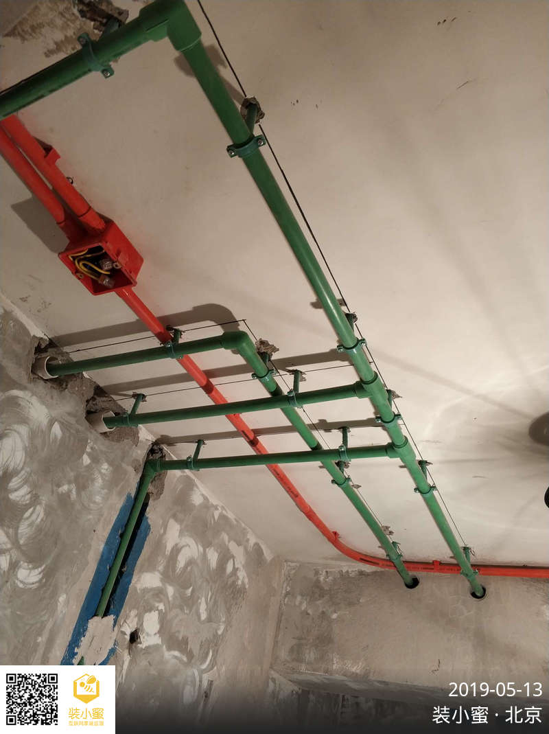

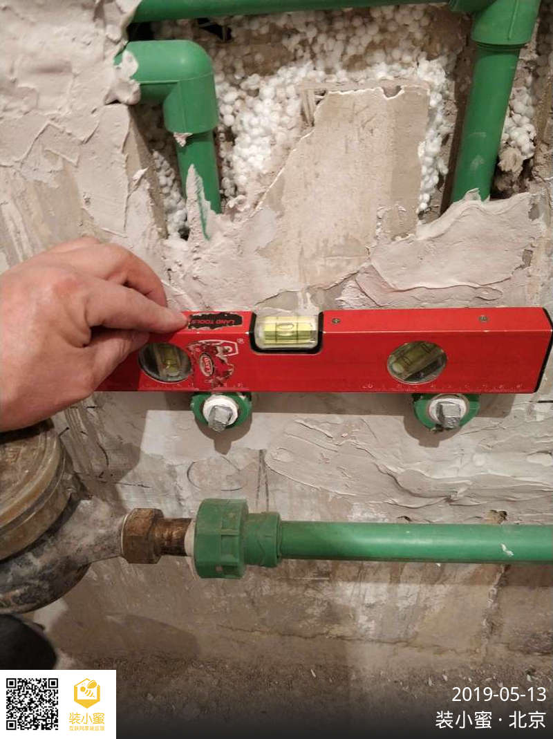

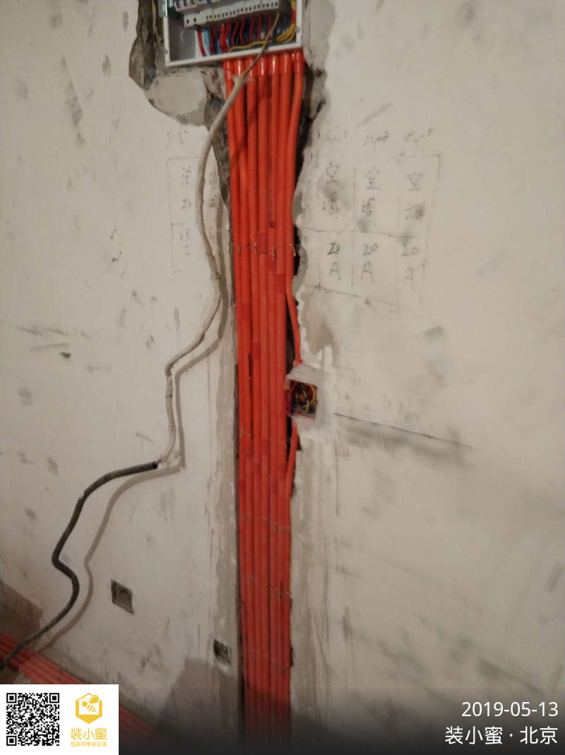

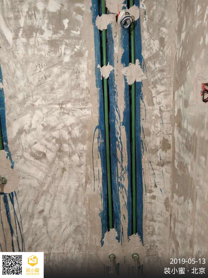

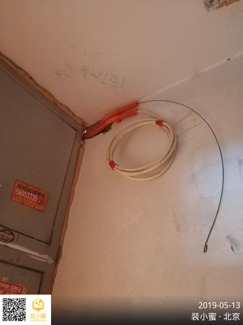

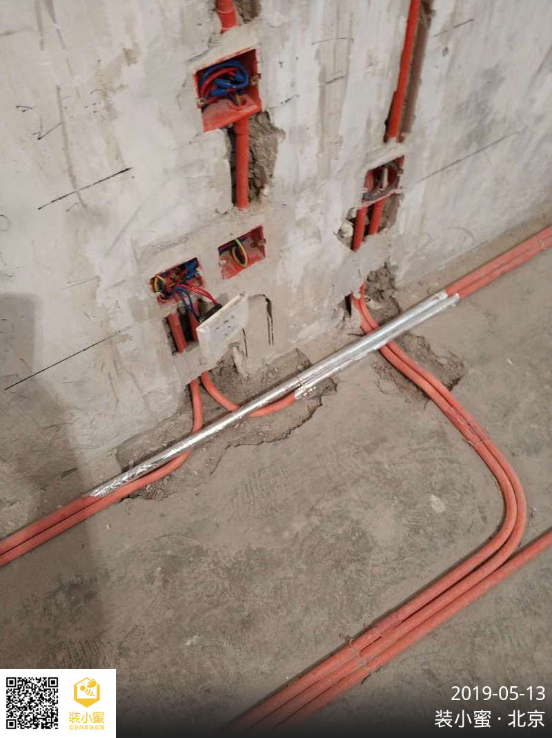

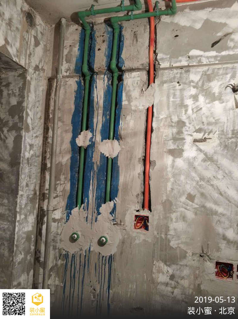

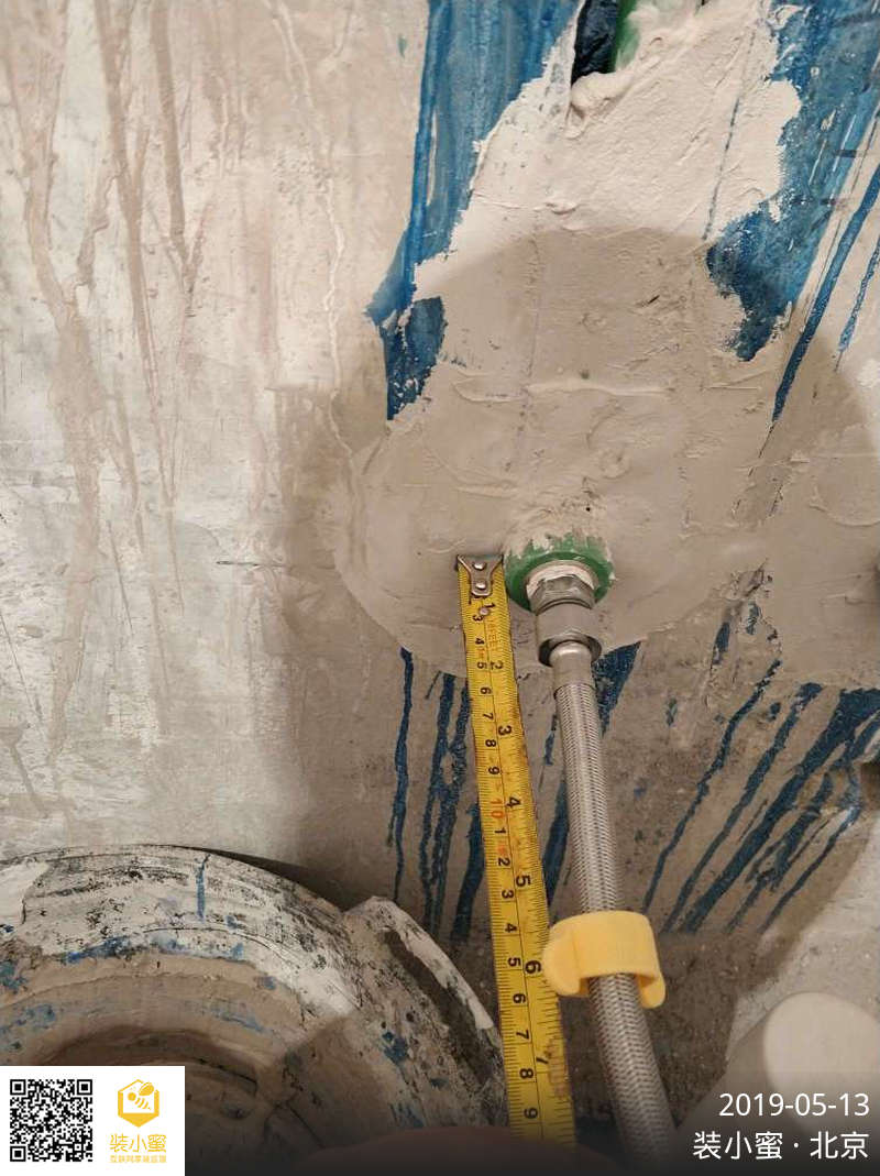

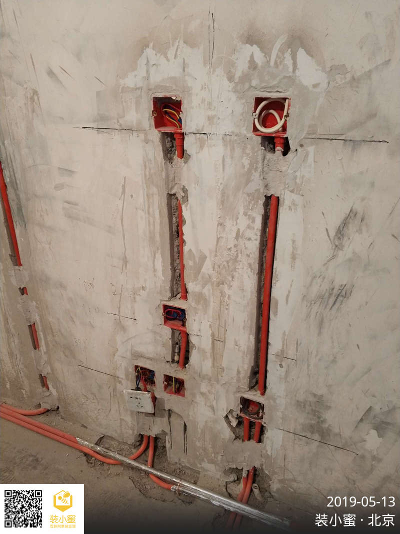

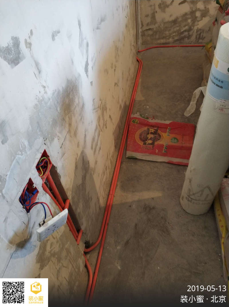

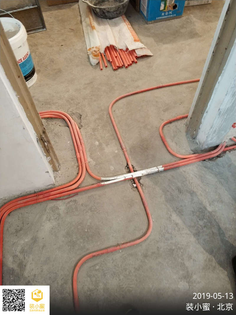

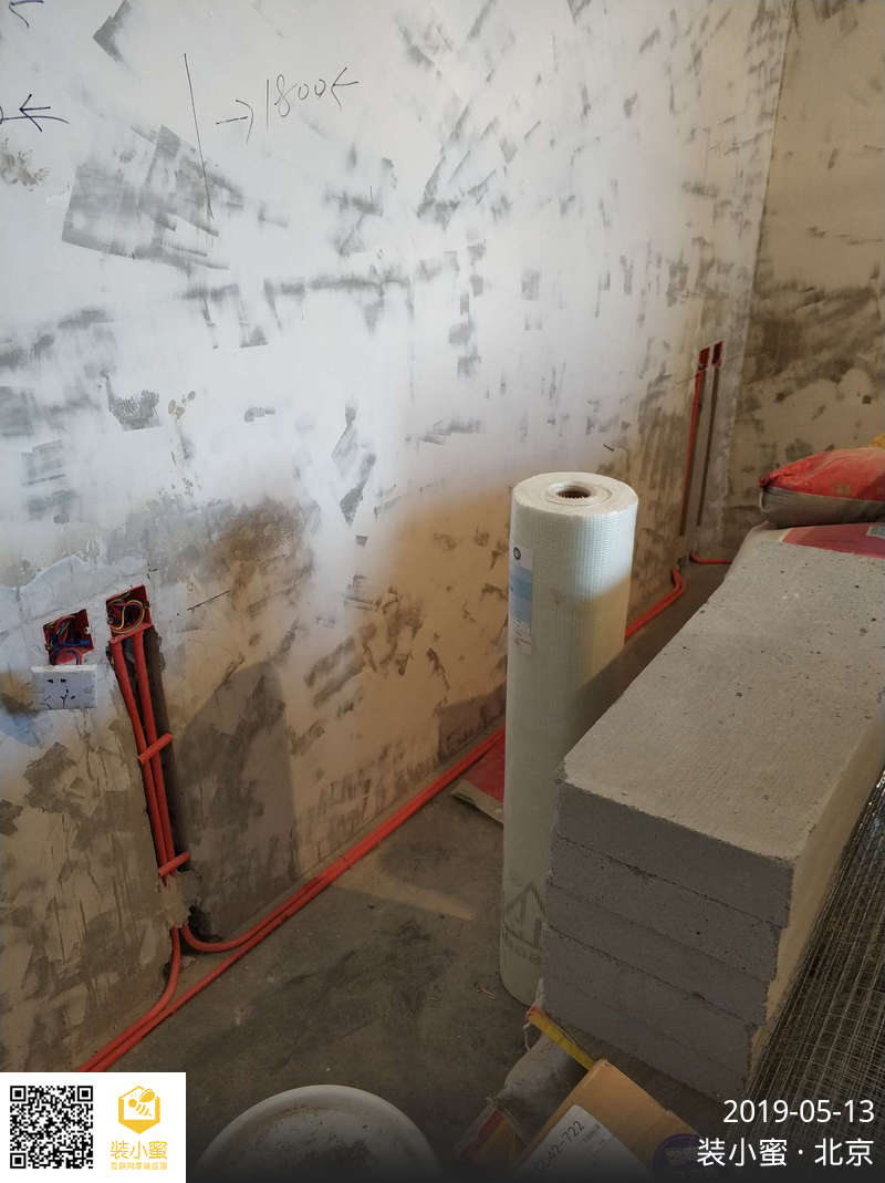

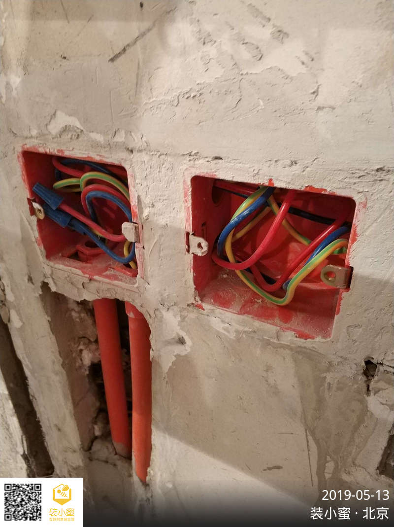

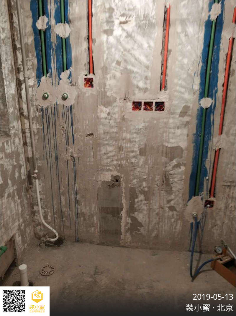

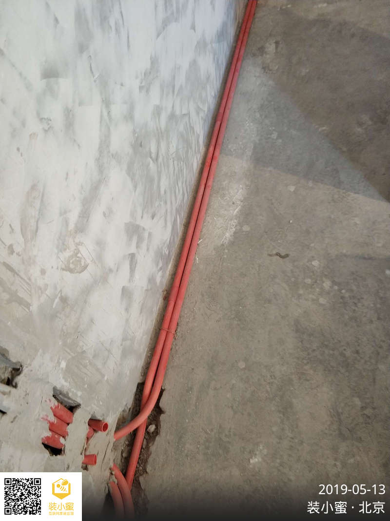

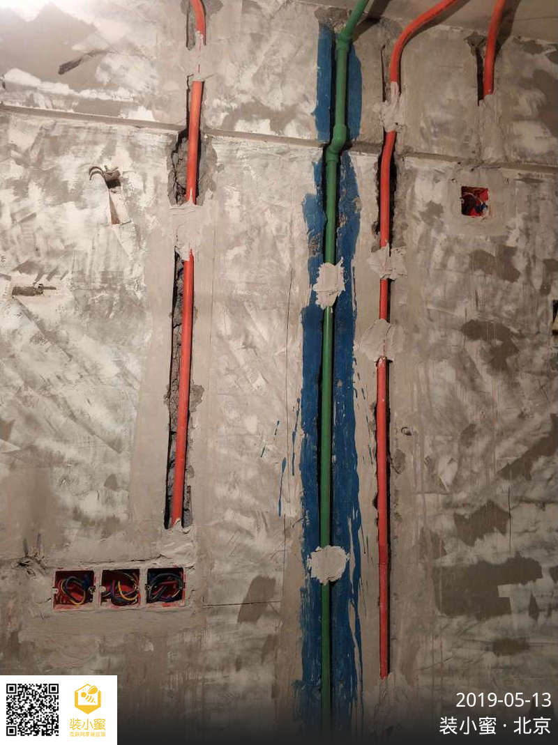

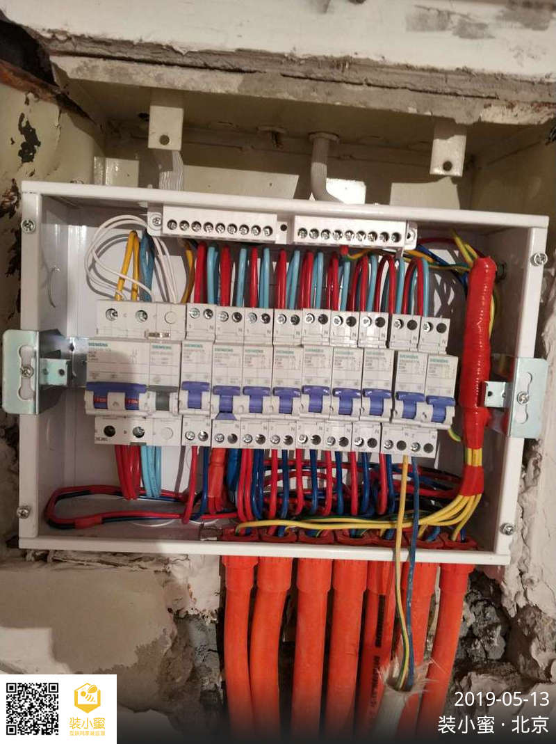

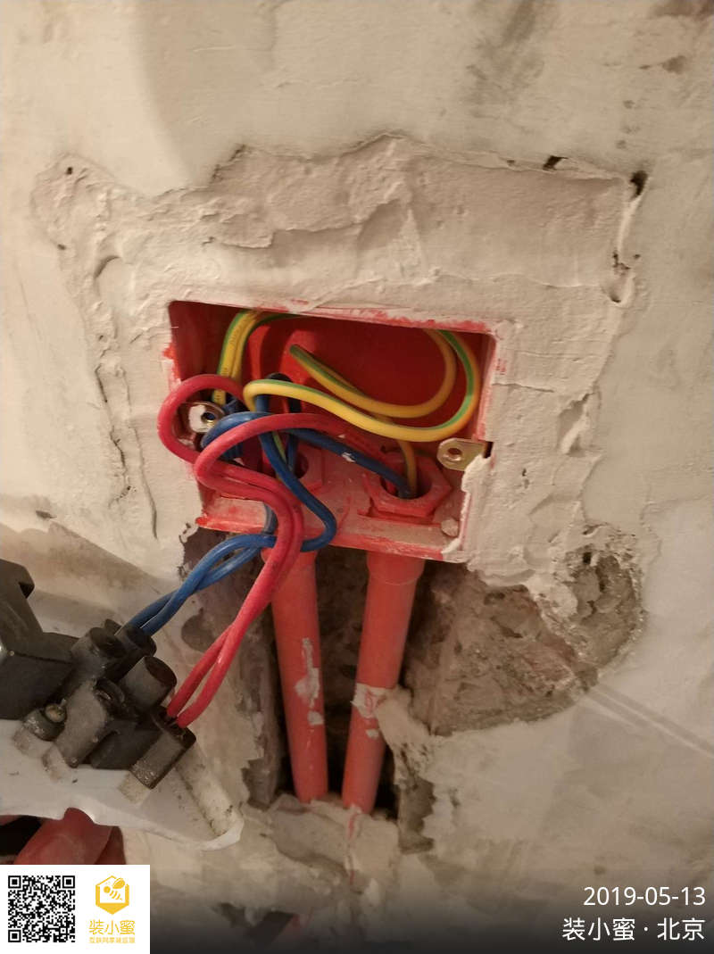

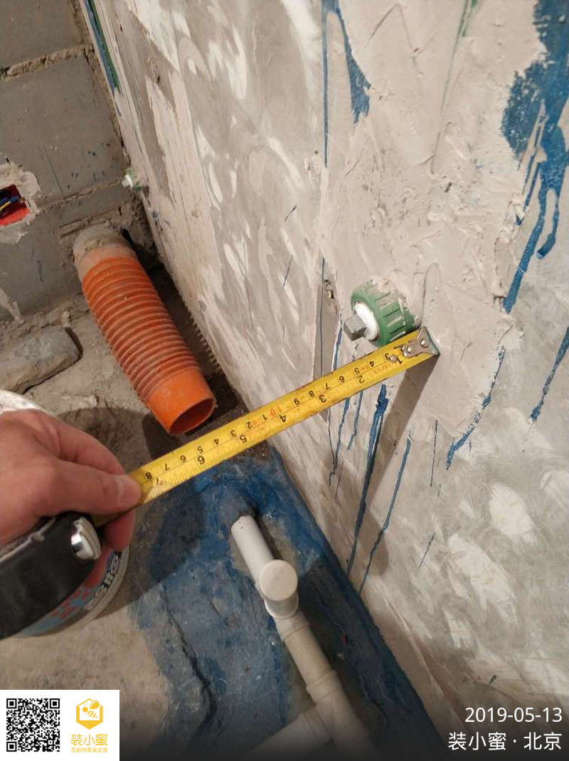

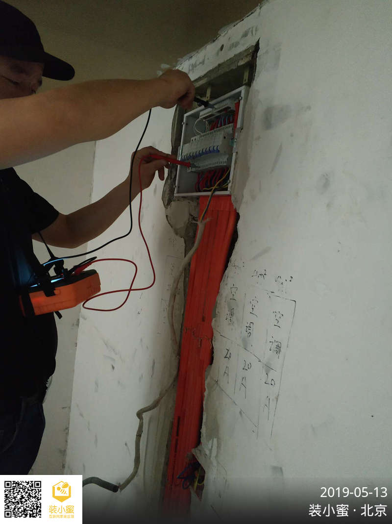

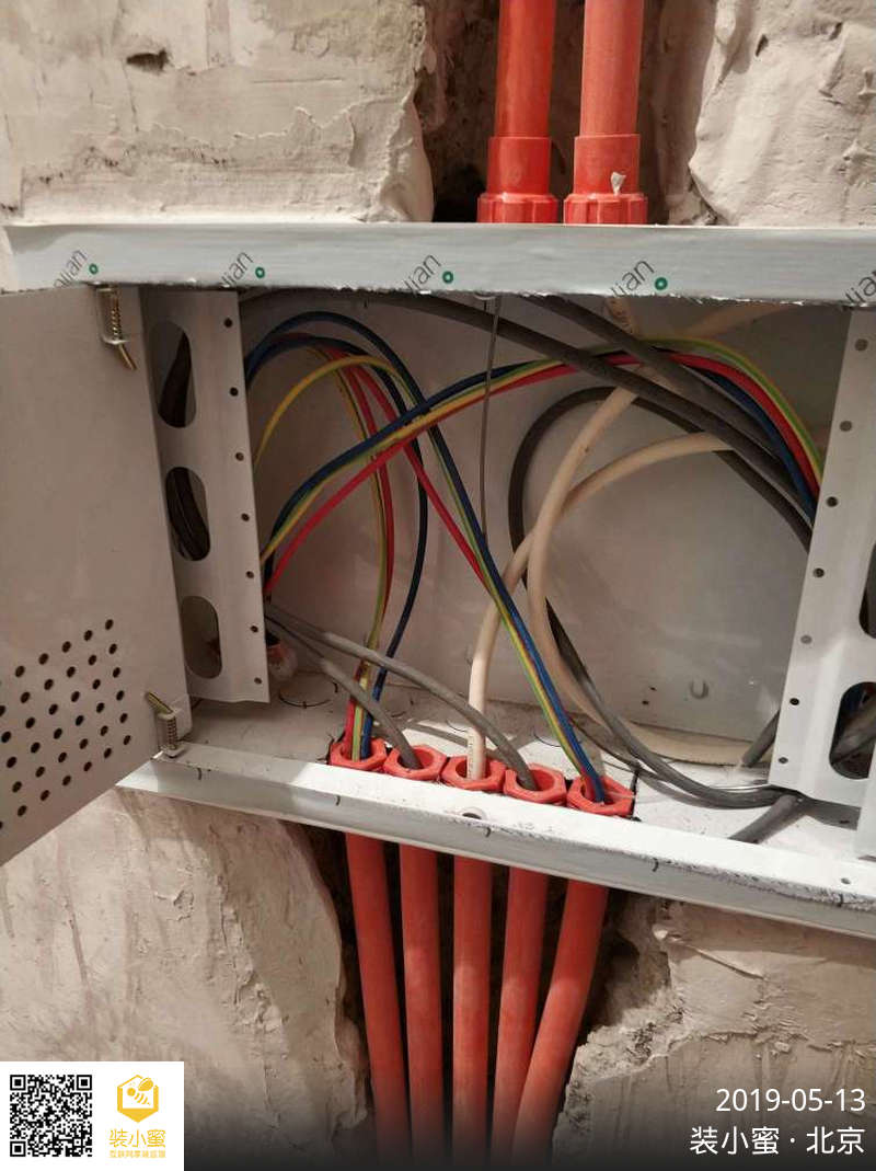

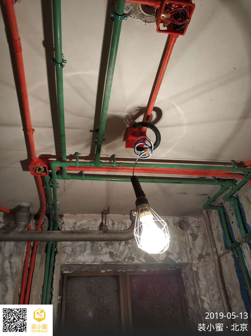

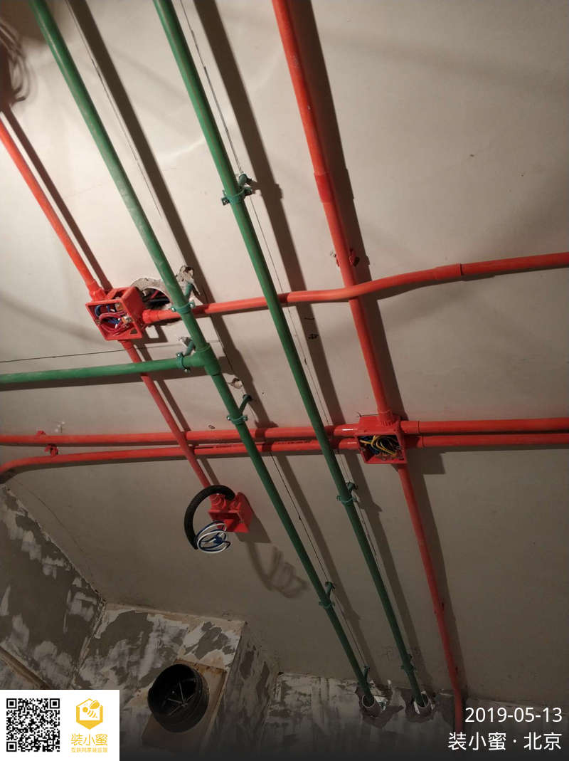

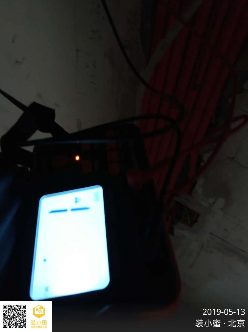

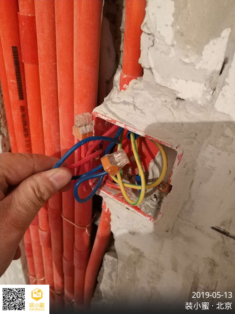

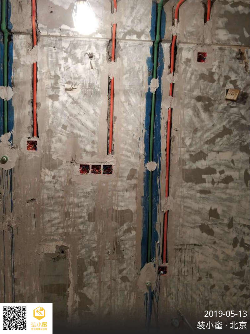

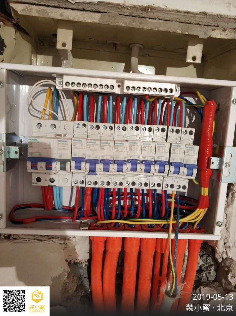

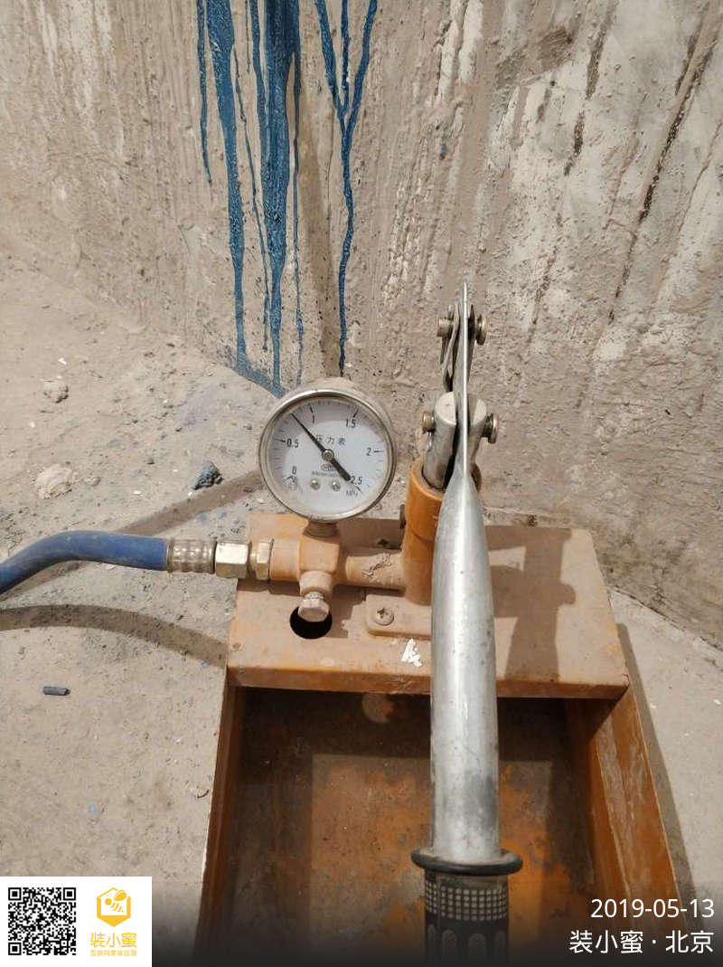

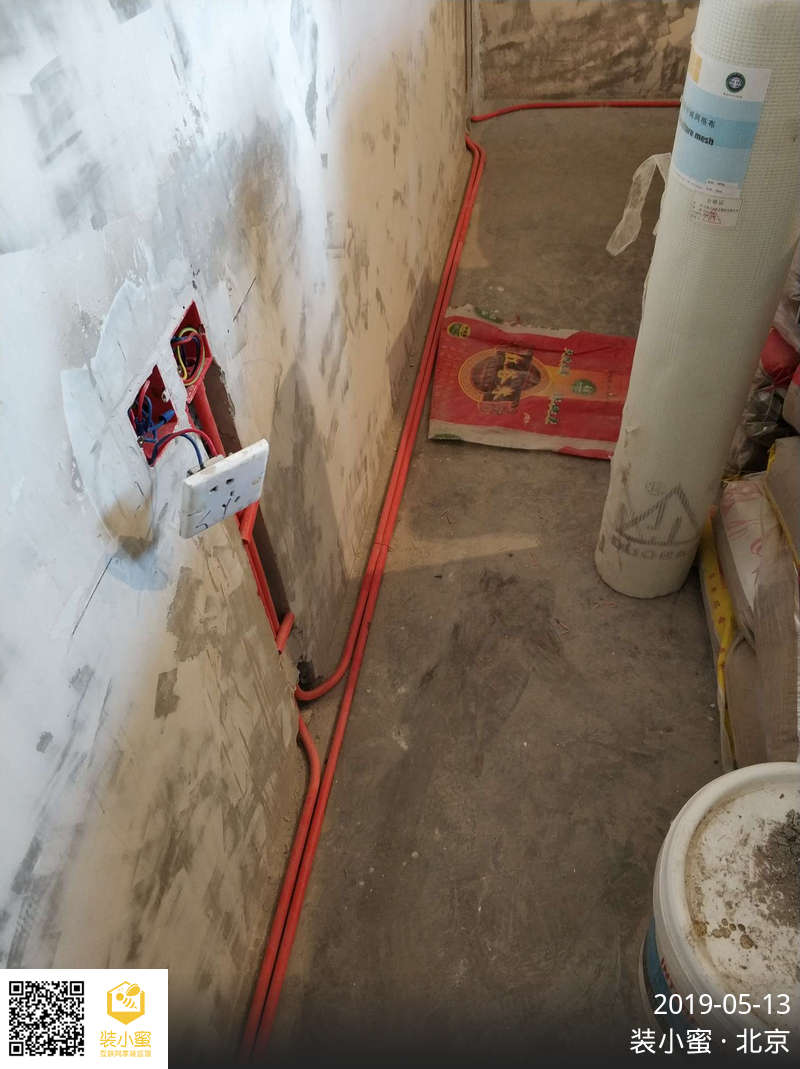

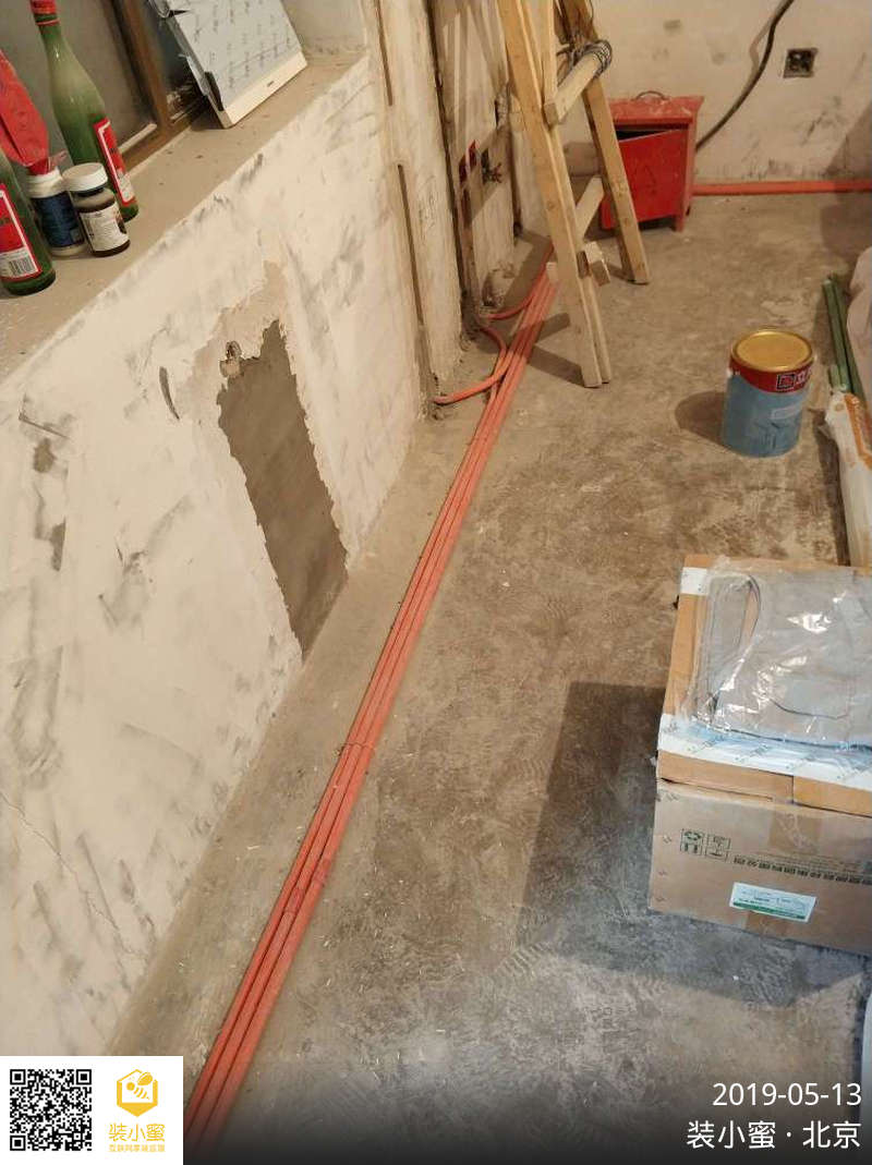

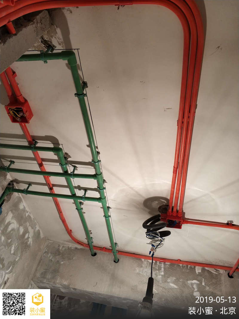

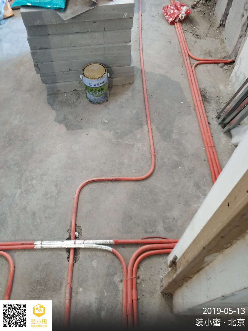

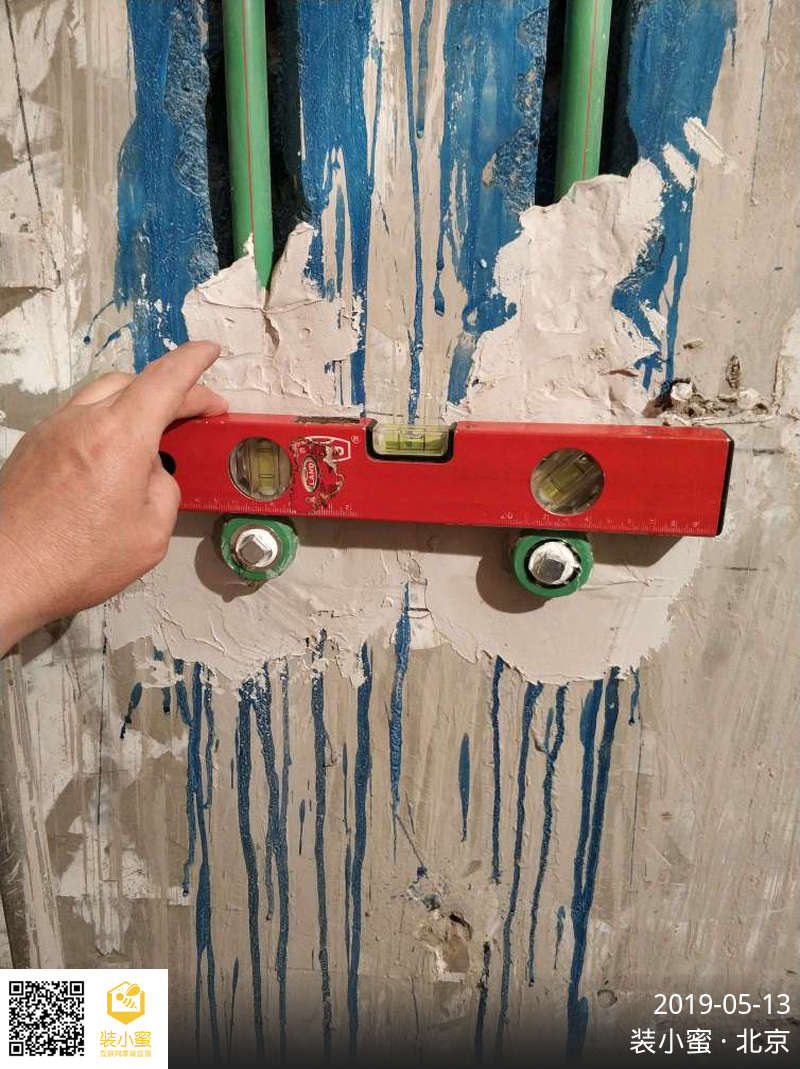

目前施工进度正常,水电隐蔽施工已完成,插座及开关线路布线合理,线色分明,红色线为火线,蓝色为零钱,双色线为地线,白色线为控制线符合要求;线管穿线合理,导线绝缘检测符合要求,与断路器匹配符合要求,厨卫符合电上水下的要求,电管完整无外漏导线,管卡固定间距符合要求;强弱电管交叉处已用锡纸做屏蔽处理,给水管道固定牢固与各接口无渗漏现象,水管打压0.8MPa半小时未掉压,混水阀间距150mm且水平,符合要求。

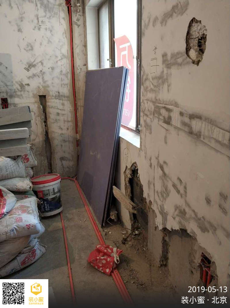

①厨房菜盆处冷热水管间距偏小,需调整。

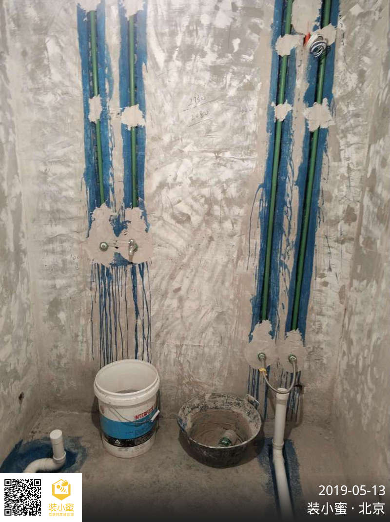

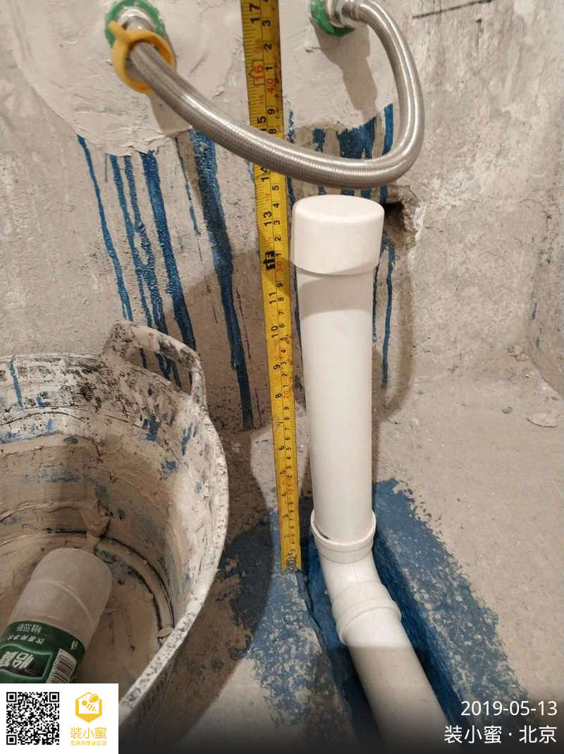

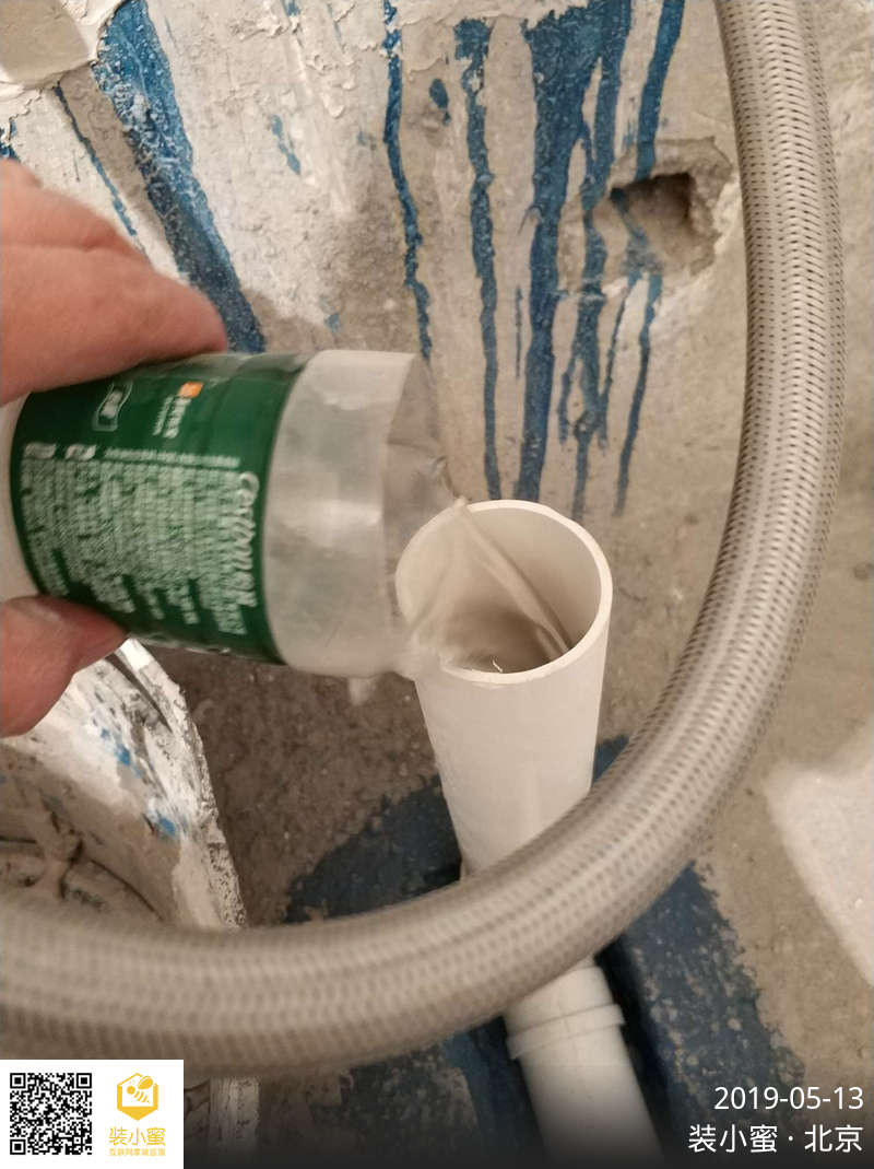

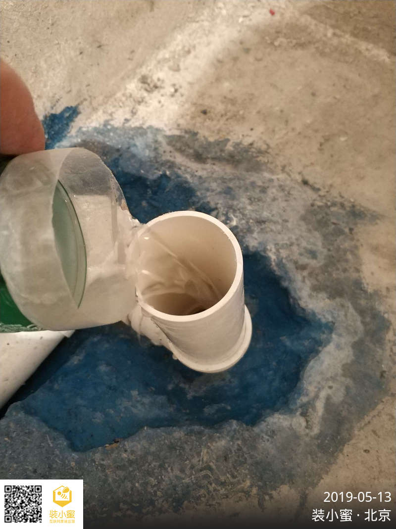

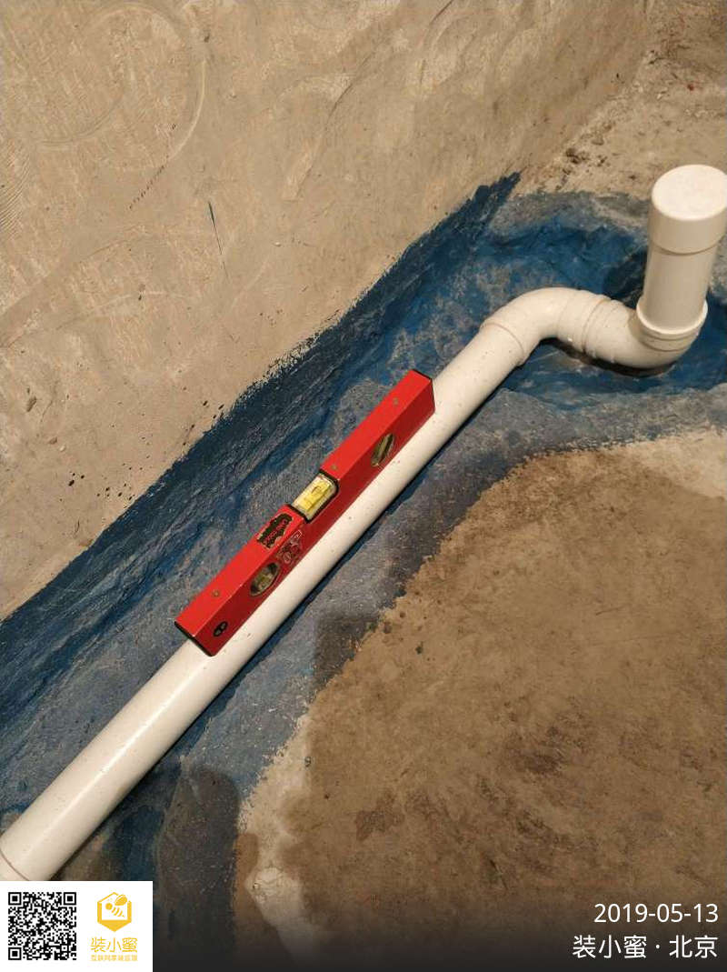

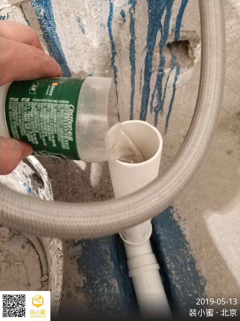

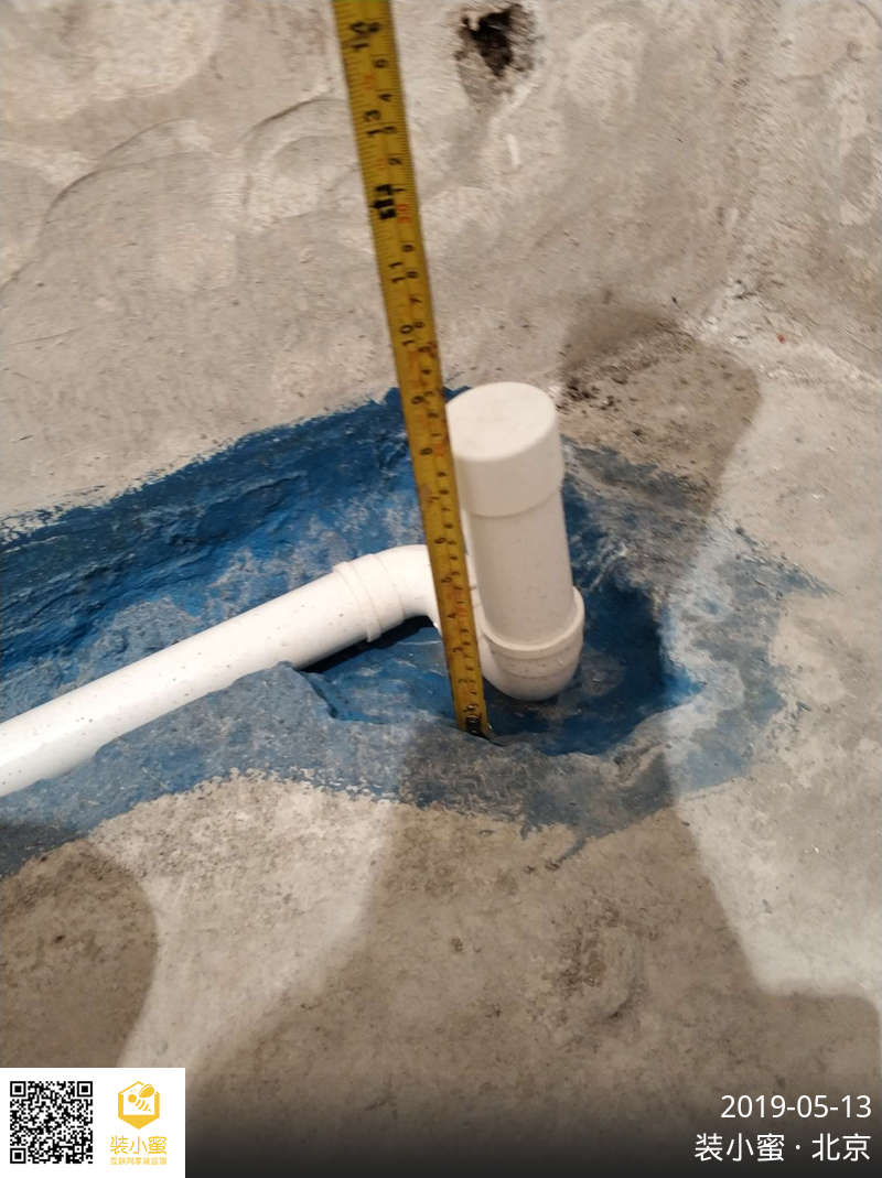

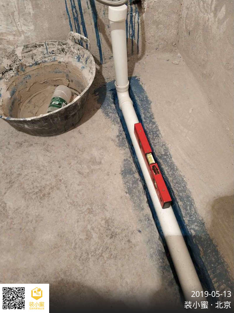

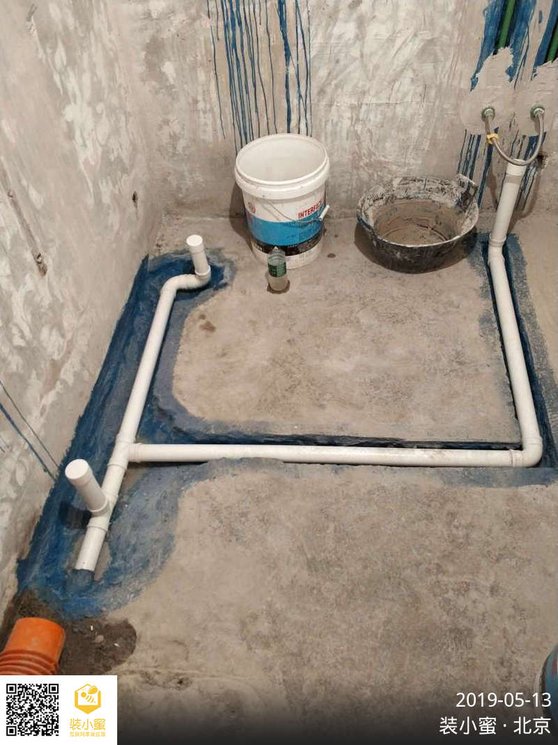

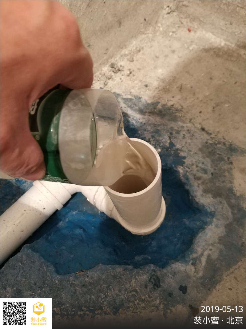

②卫生间新改下水管新老管接口未做防渗漏处理,需加强。

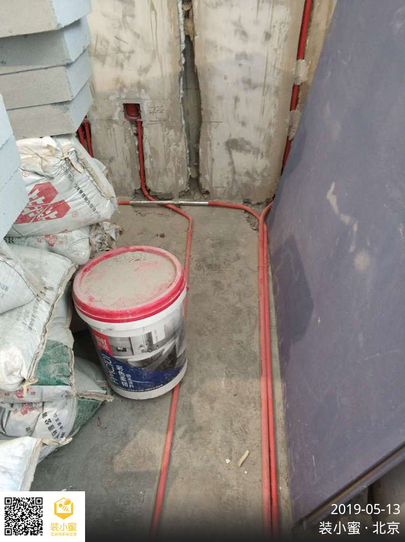

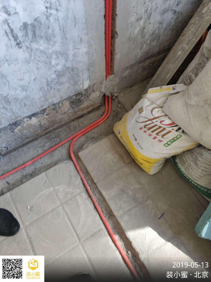

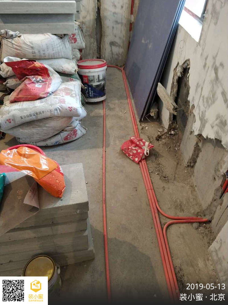

为防止施工中碰坏地面线管,建议地面线管用水泥砂浆做护坡,来保护线管。

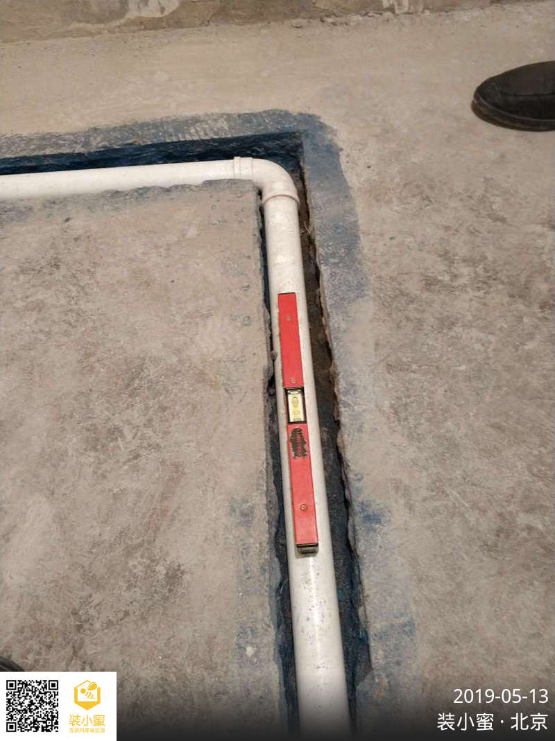

湿区(阳台)地面开槽处已刷防水
湿区(阳台)地面开槽处已刷防水

下水管道经通水试验,排水畅通
宽带入户线线管,已安装预留
断路器接入导线的数量符合要求
导线与断路器匹配符合要求
断路器漏保设置合理
经绝缘检测:导线绝缘性能合格
