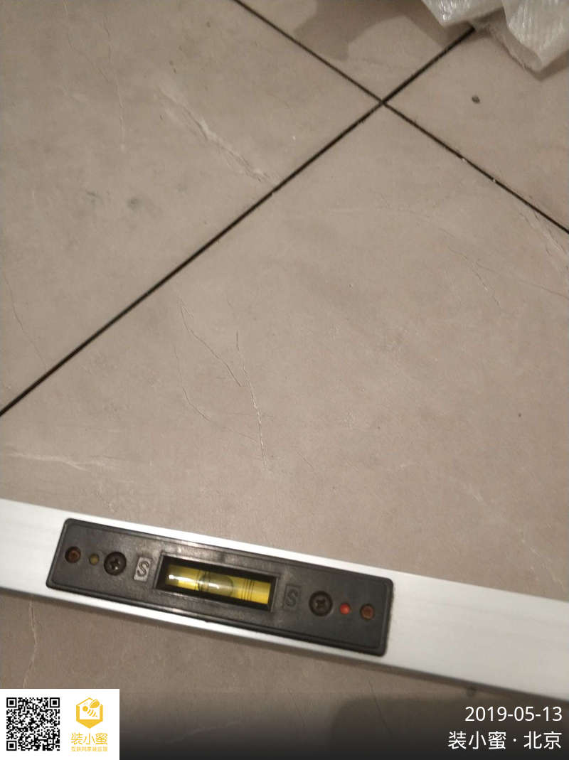

①地面找平多处平整度误差大于3mm,建议用石膏做局部修复,最终以地板铺装厂家检测为准。

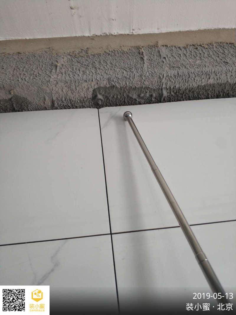

②墙砖检查厨房和卫生间上方有三处边角空鼓,建议让工人用砂浆填满填实,防止边角打眼或撞击导致边角破裂。

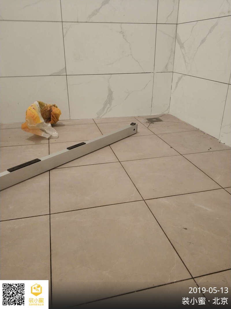

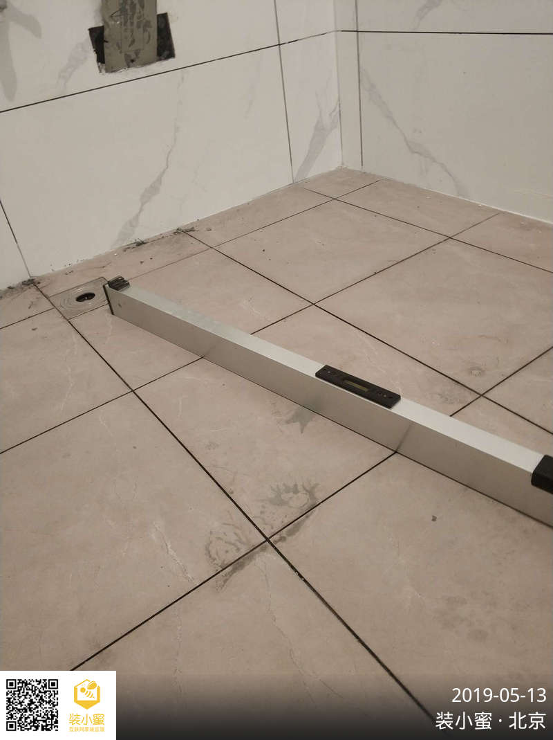

③地砖检查,卫生间地面边角空鼓(6处),可以灌浆处理。

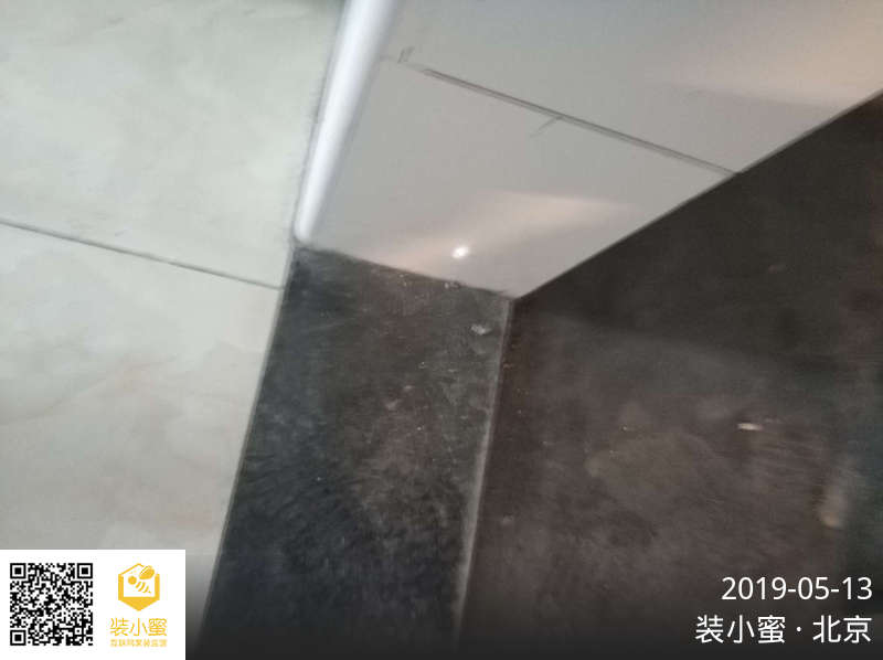

精找平层(地板)表面质量符合要求
瓷砖表面水电管线的走向已标识
湿区地面砖坡度符合要求
卫生间干区地面砖坡度符合要求

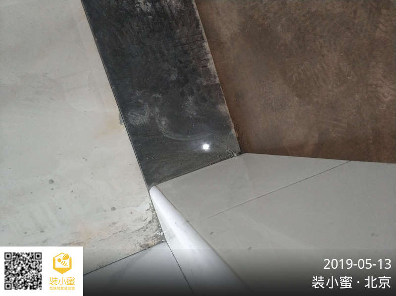

门槛石与安装符合要求
精找平层施工无明显缺陷
