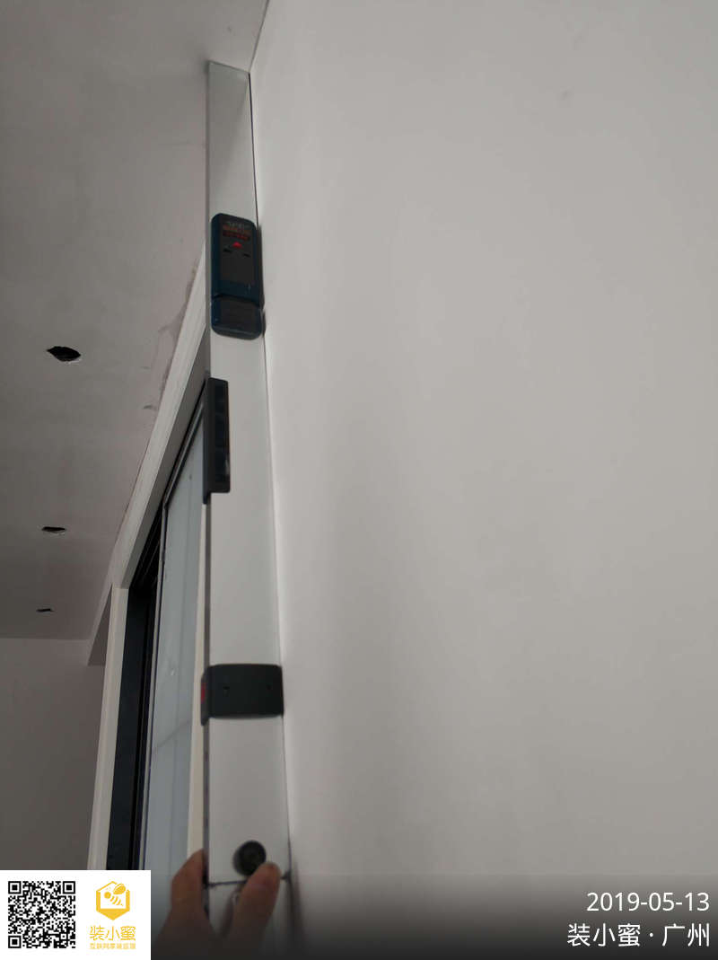

现场腻子批嵌已完成,并已涂刷界面剂,施工进度较慢。

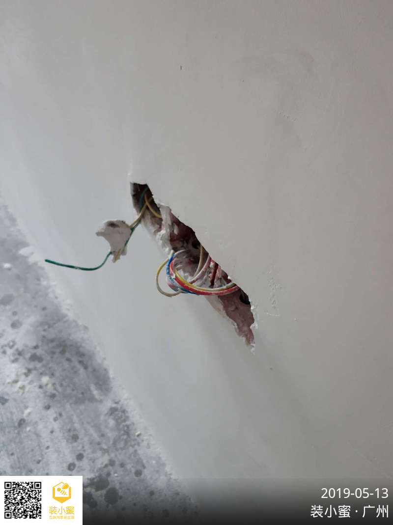

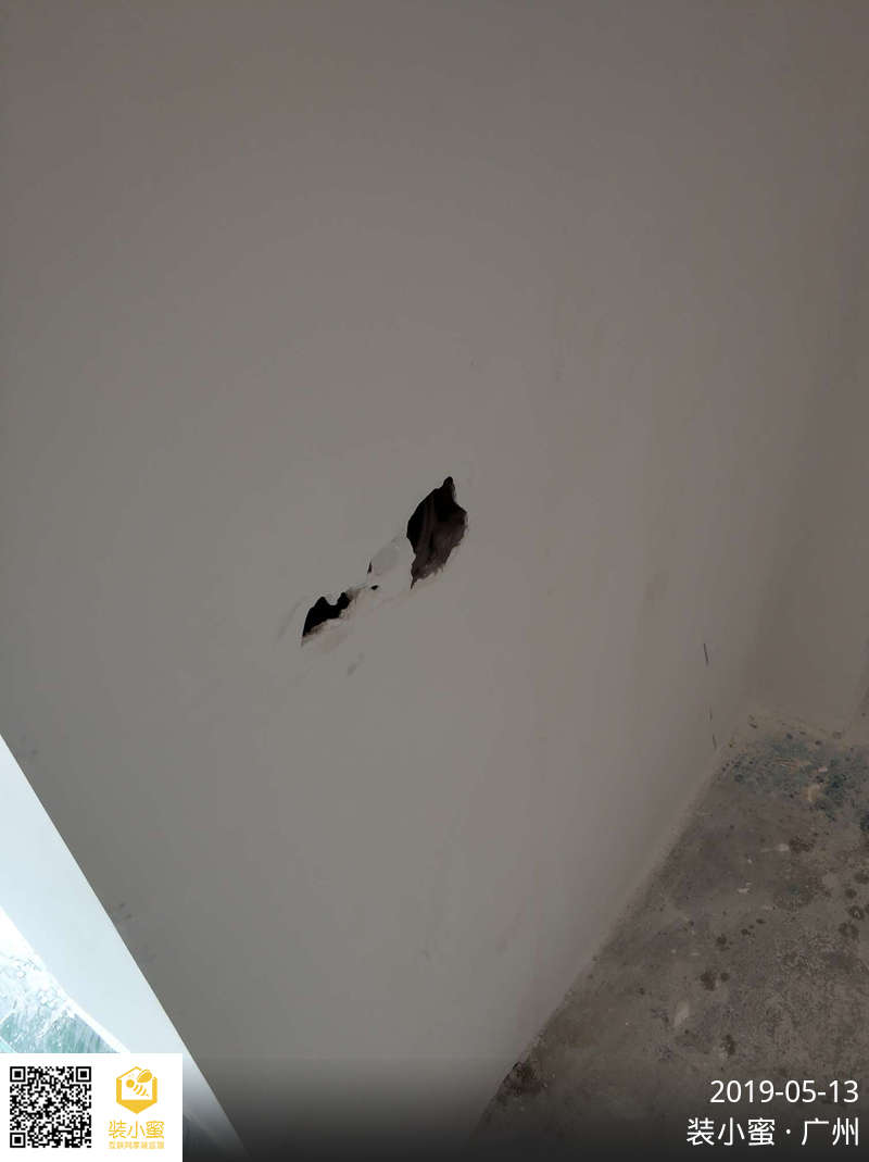

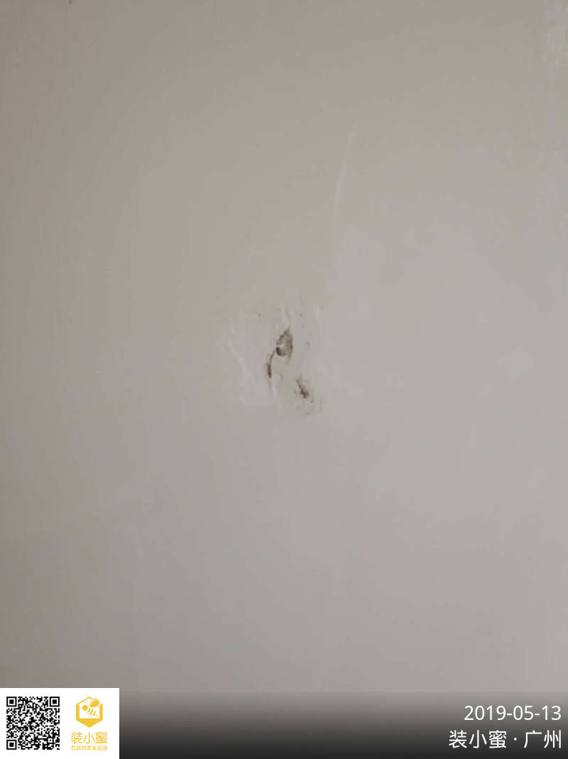

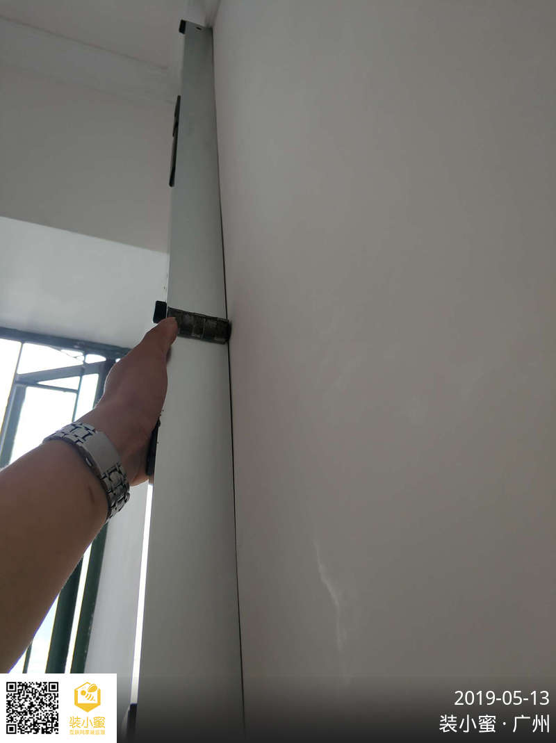

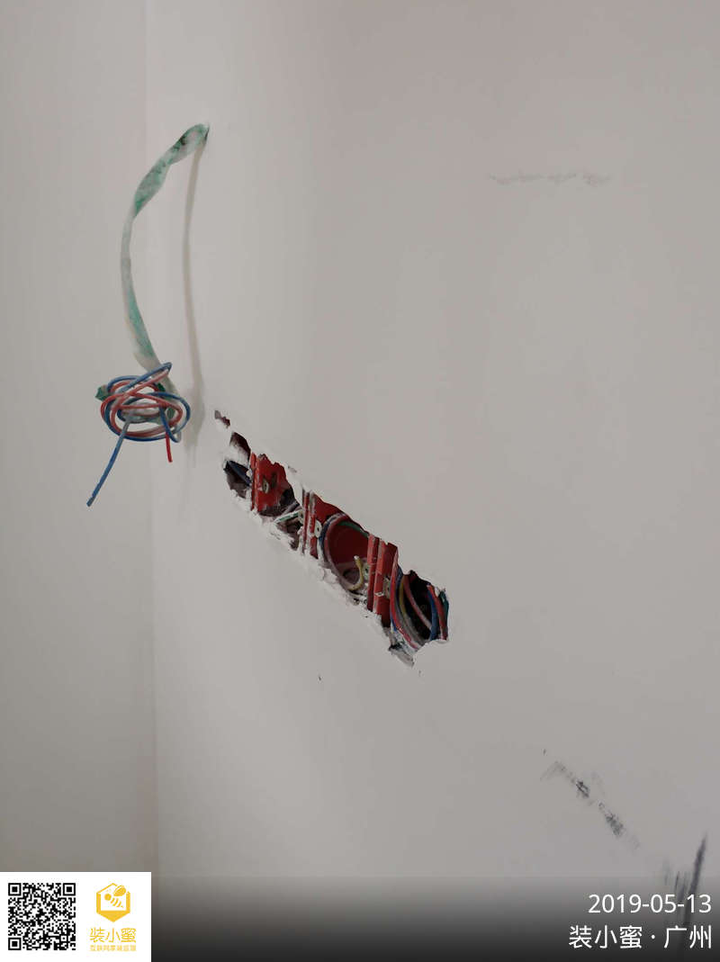

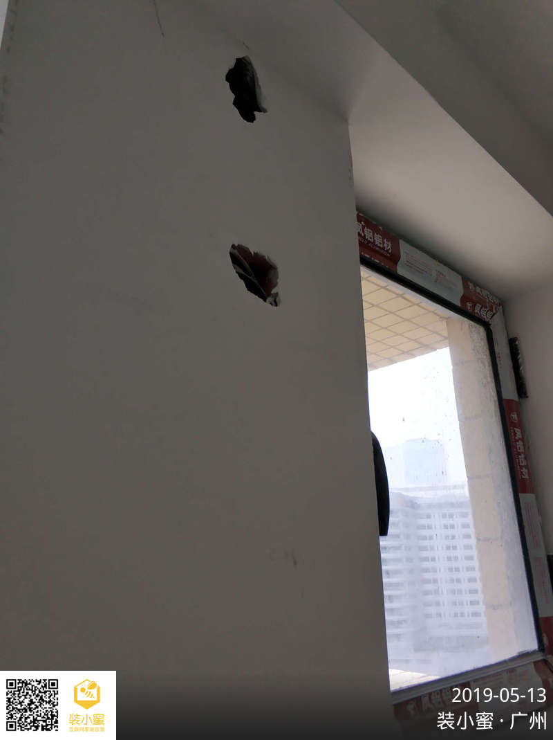

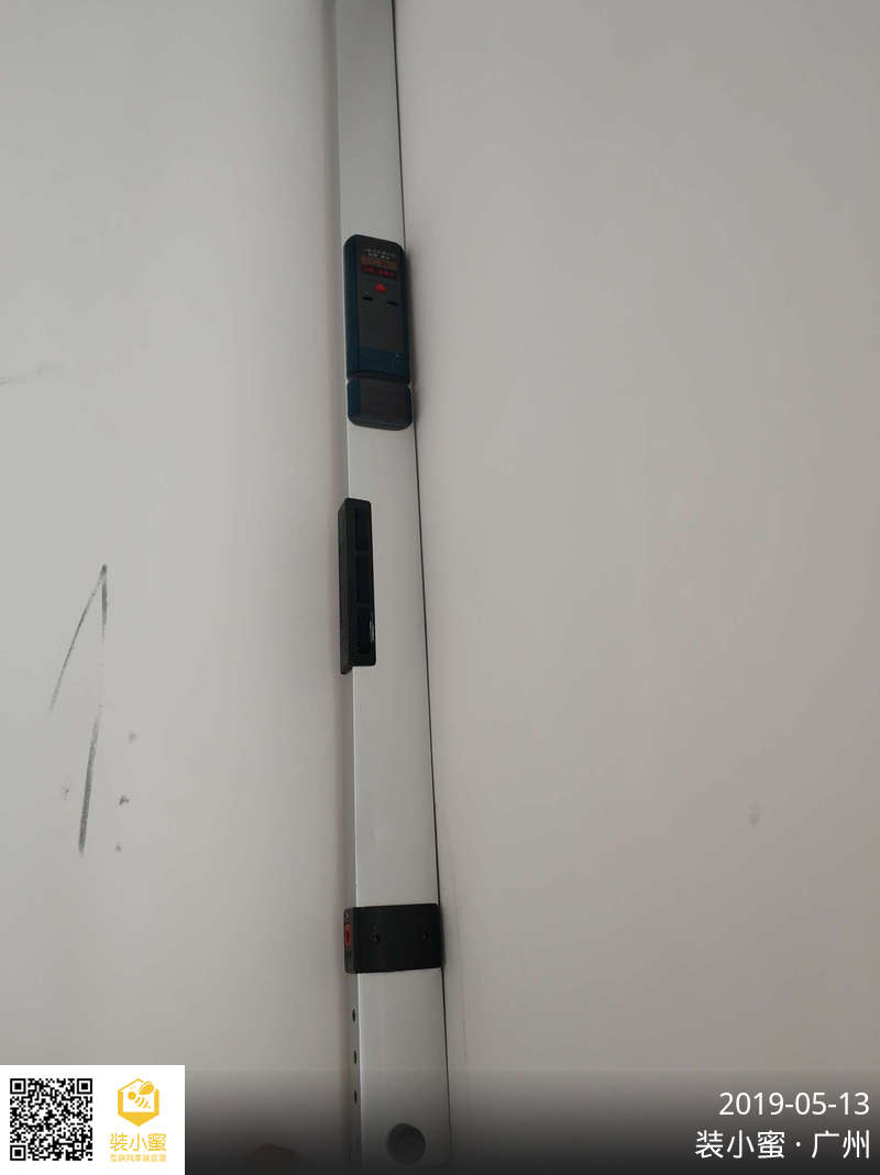

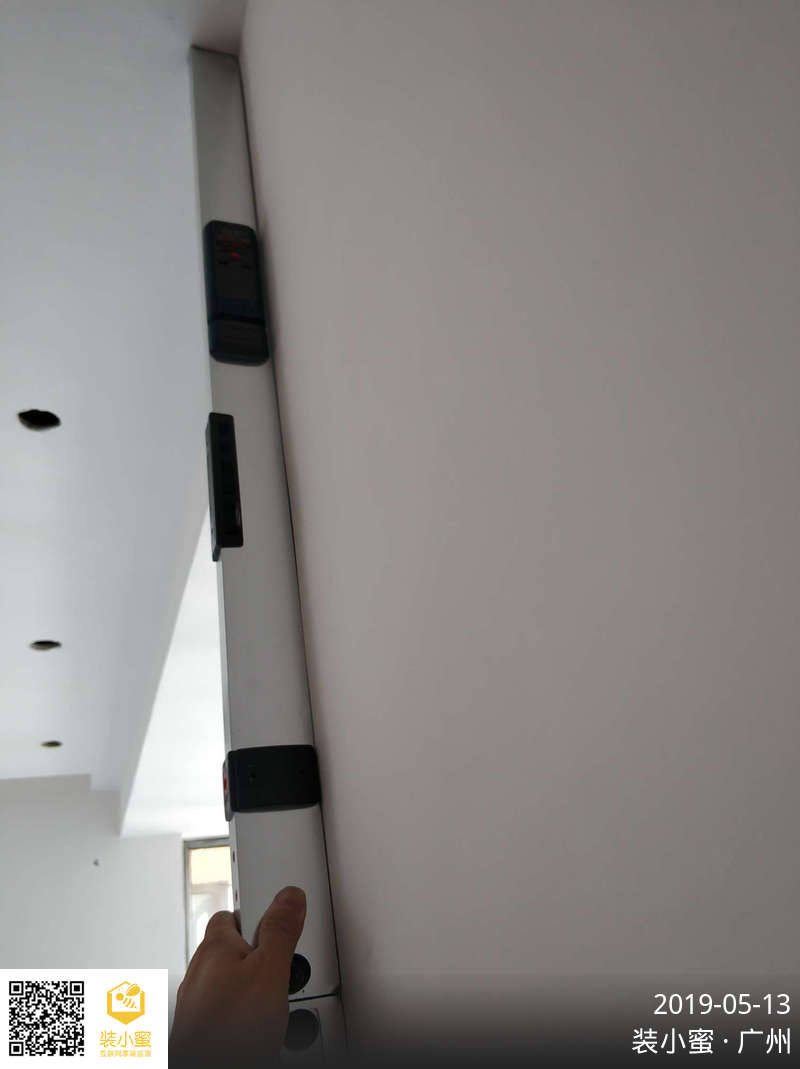

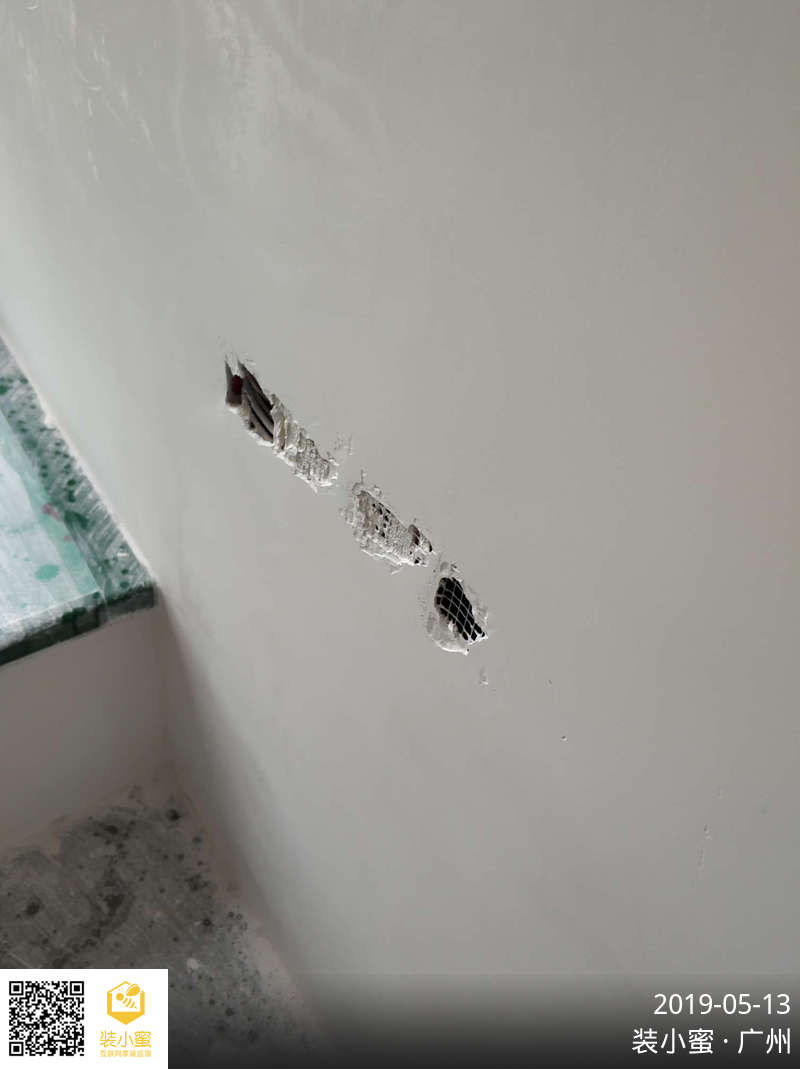

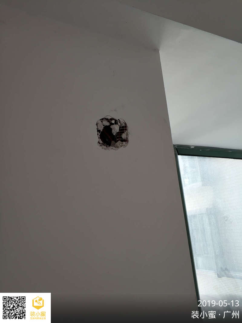

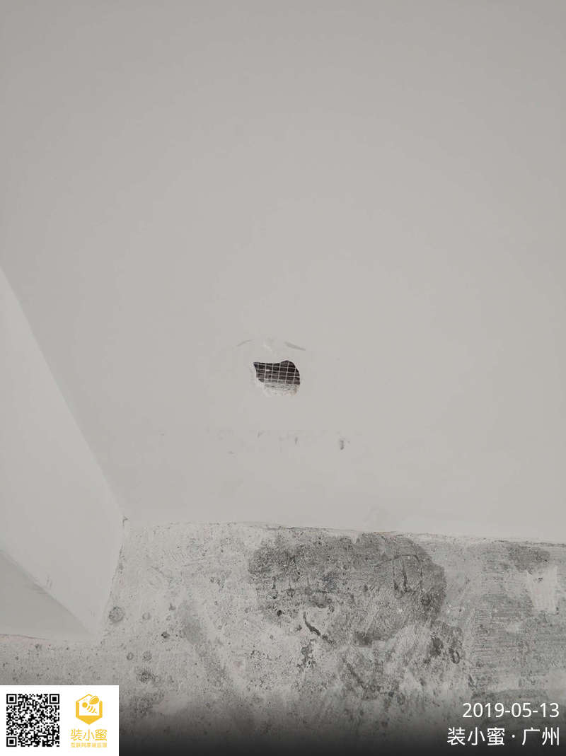

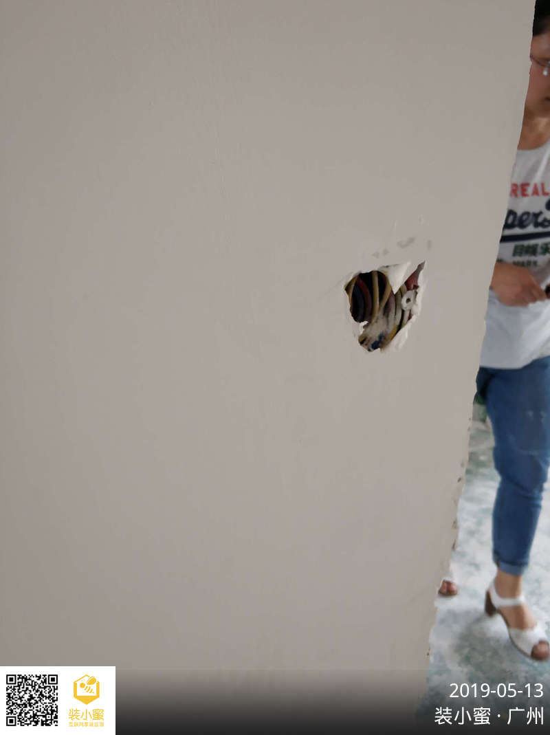

1、客厅、房间墙顶面腻子局部有沙孔和坑洼不平处,建议后期施工时一并处理。

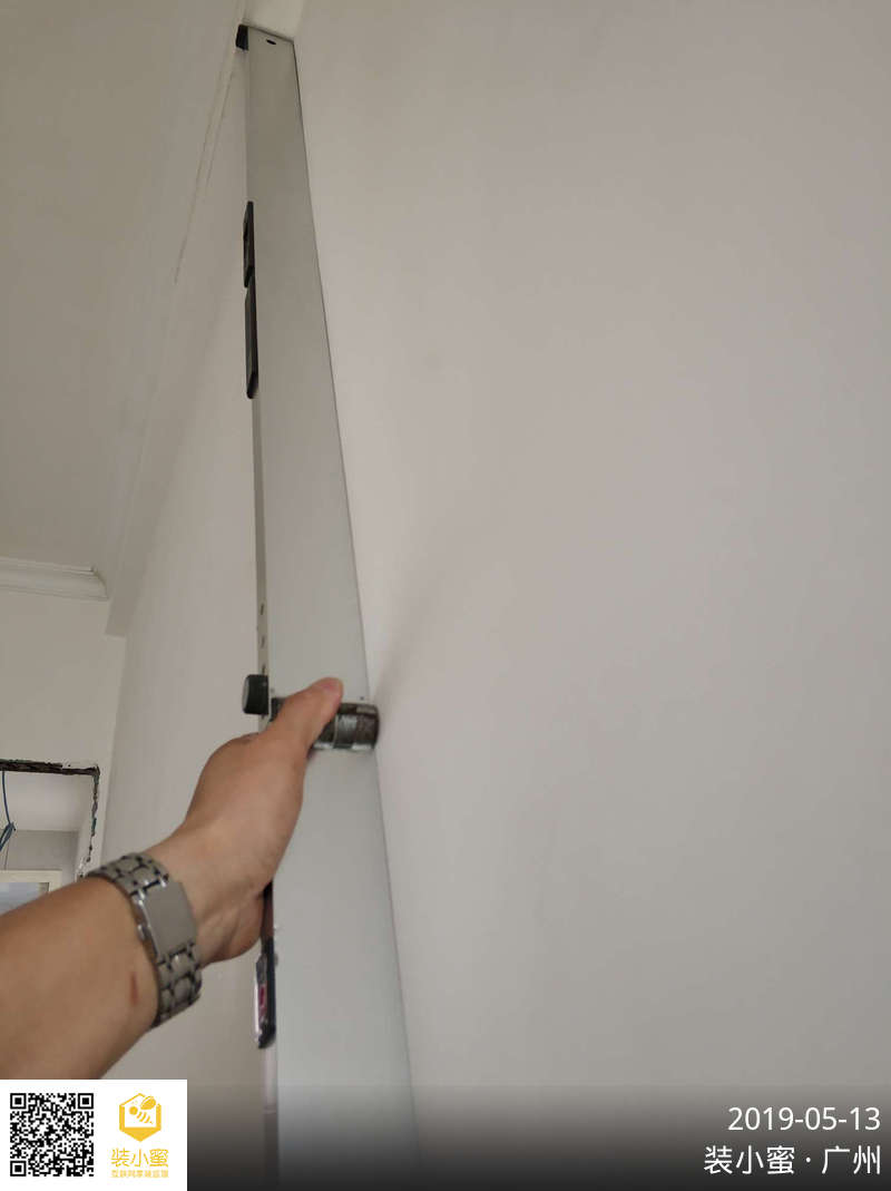

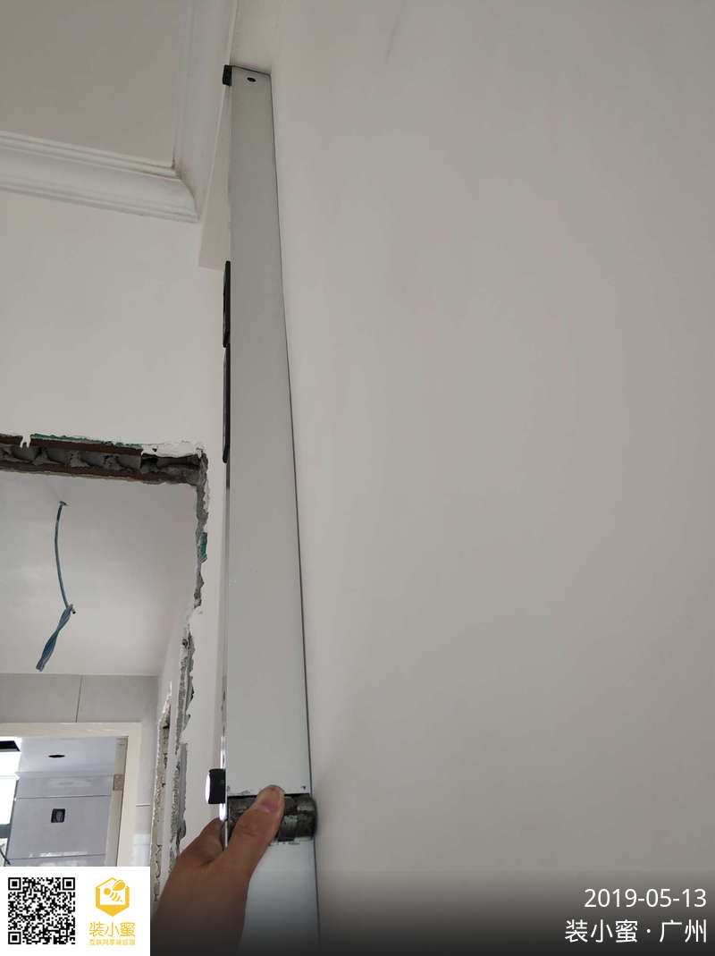

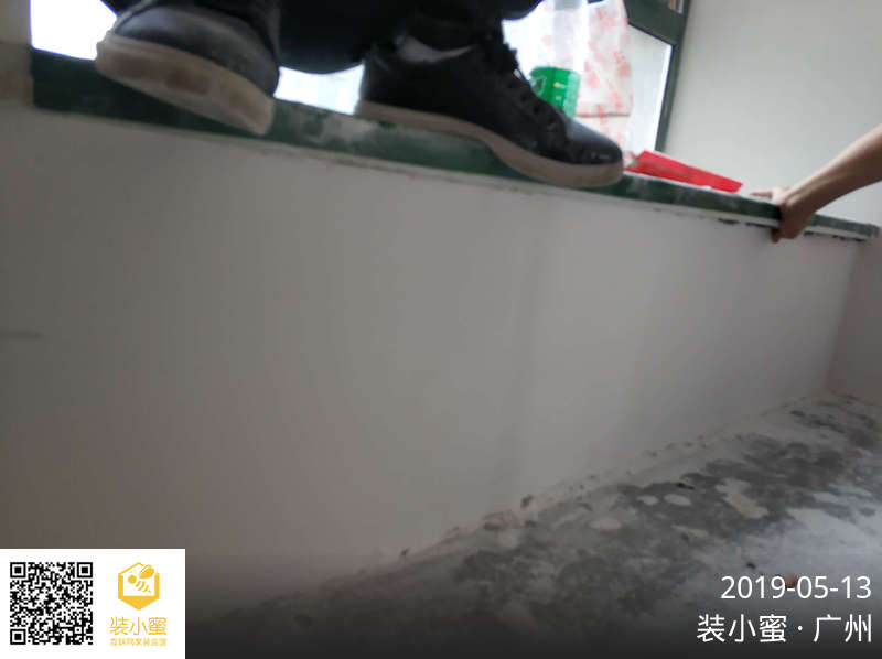

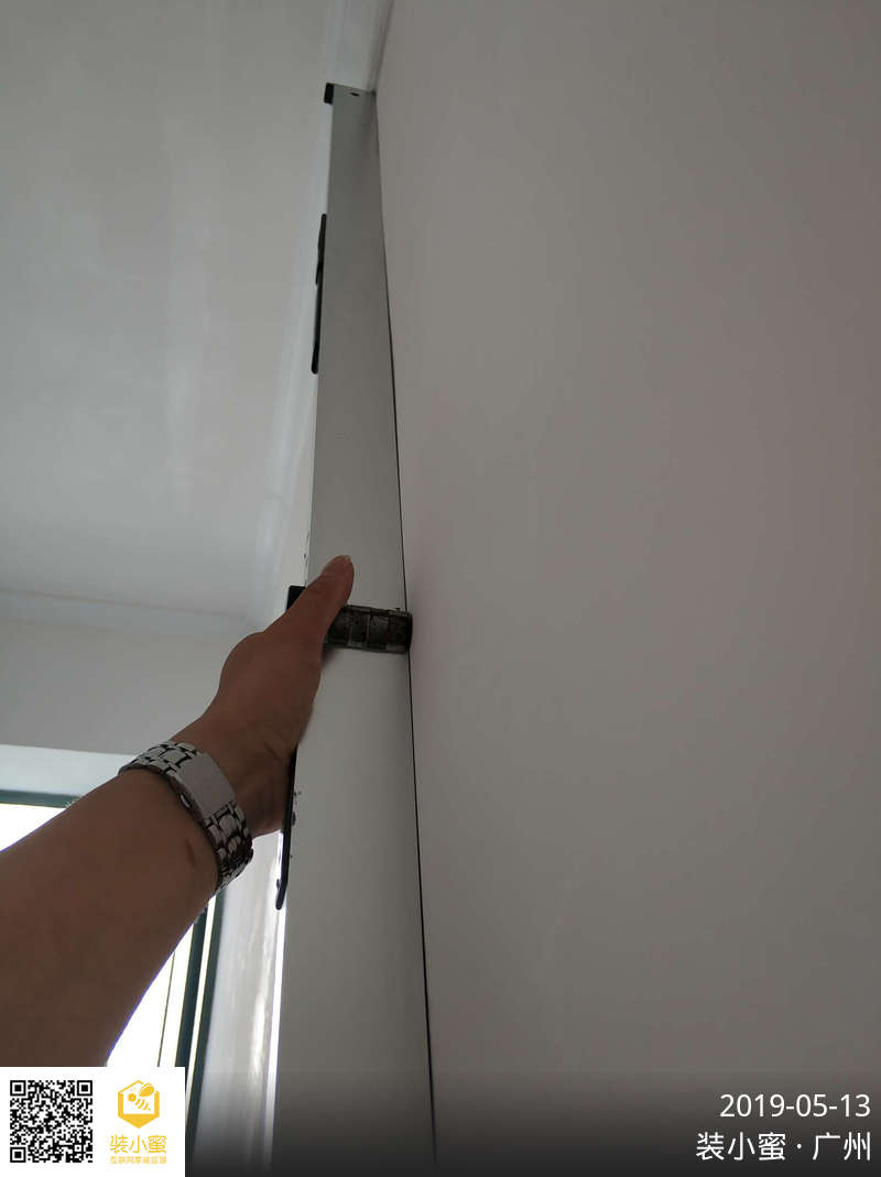

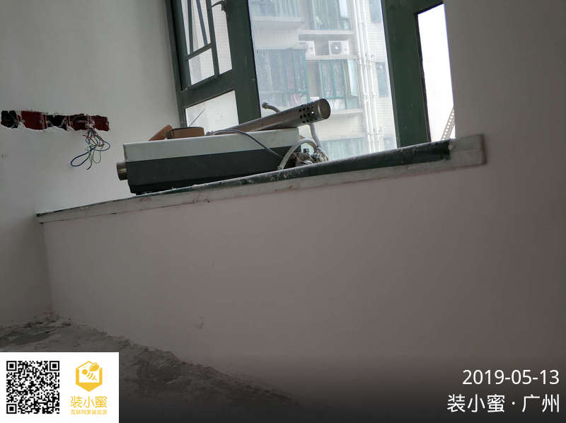

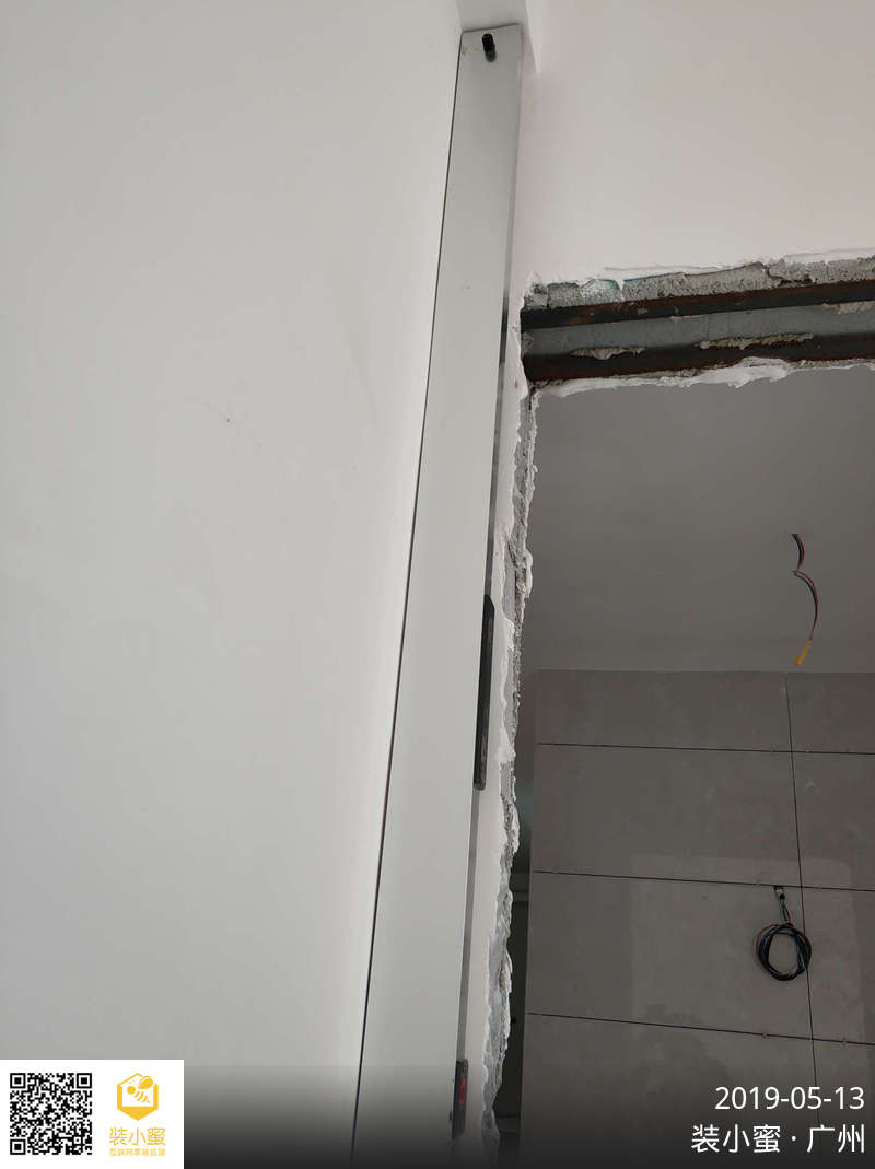

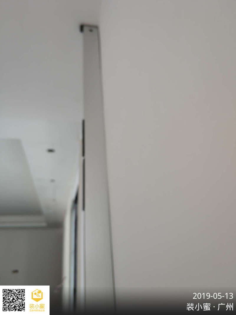

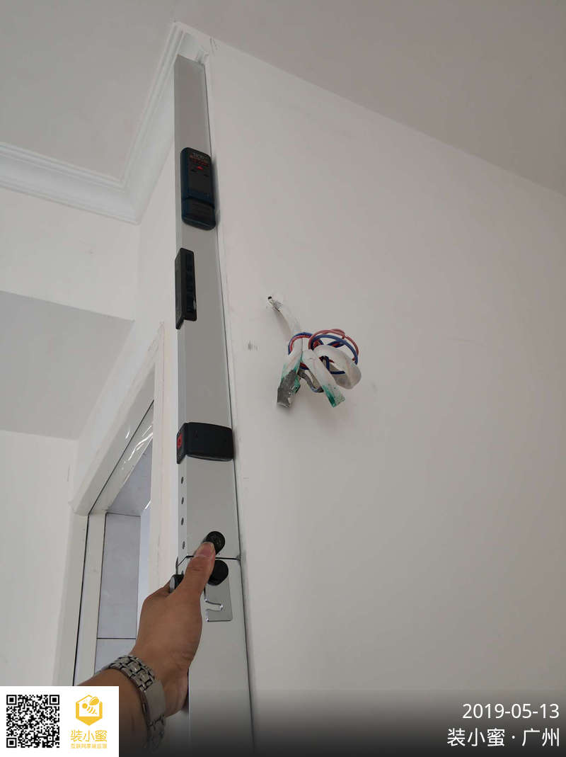

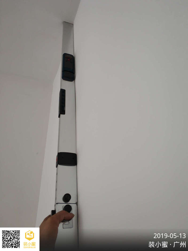

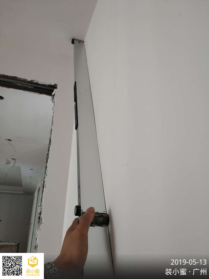

2、入户通道右边墙面、厨房门套左边墙面、多功能房窗户左右两边墙面、主卧飘窗台左上角墙面腻子批嵌平整度误差较大,建议后期安装工作完成之后统一修补平直。

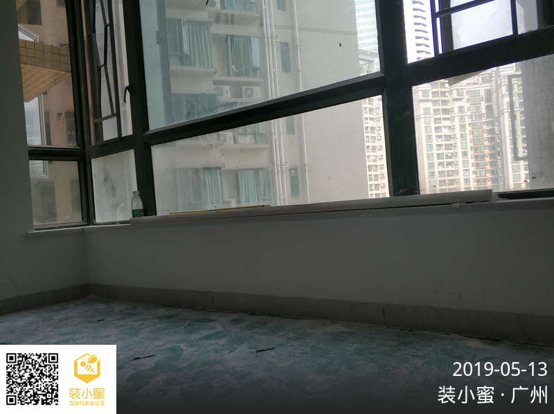

3、主次卧飘窗台下踢脚线处、主卧进门右边踢脚线处平整度误差较大,建议后期施工时一并处理。
建议后期安装工程时需注意成品保护。

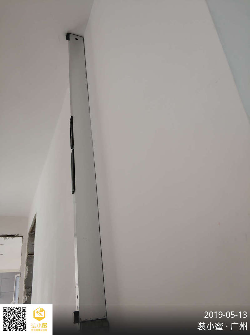

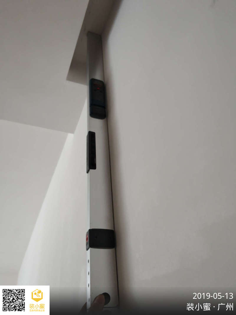

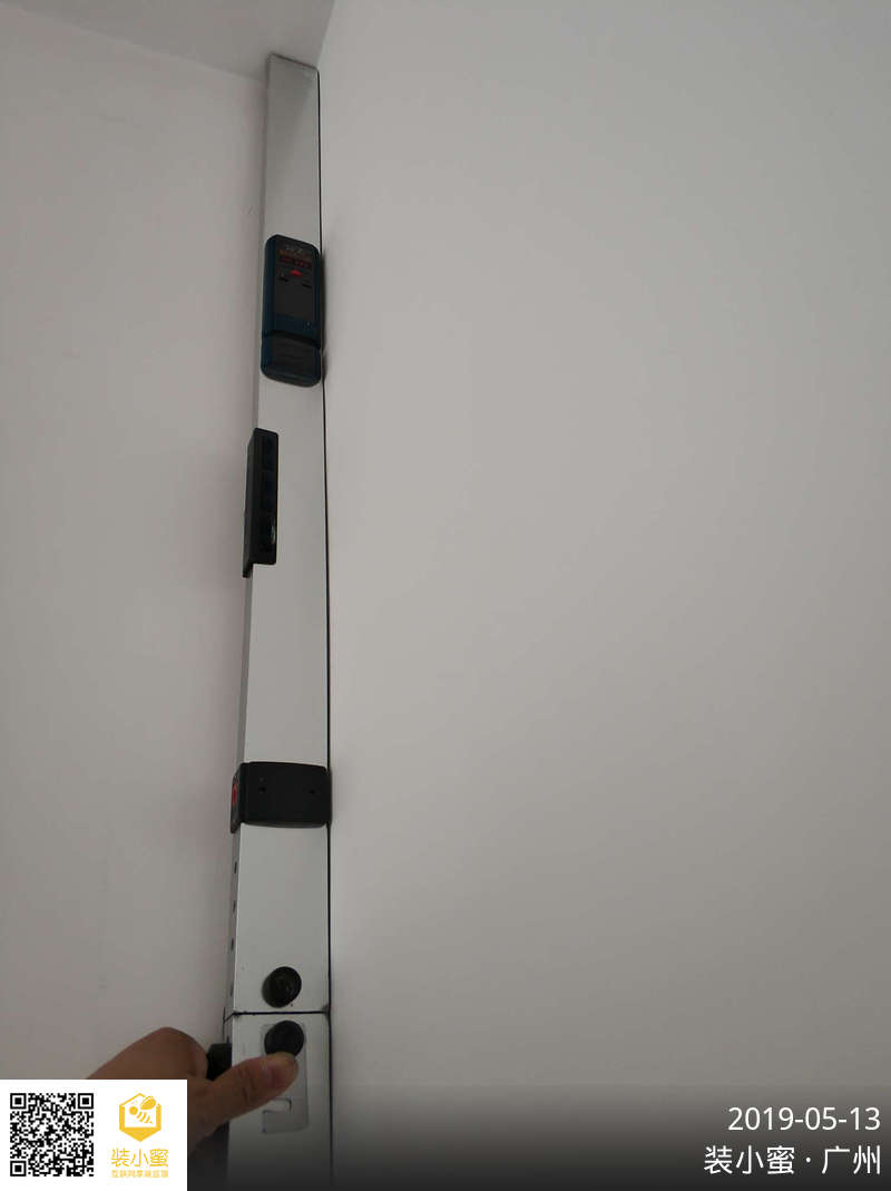

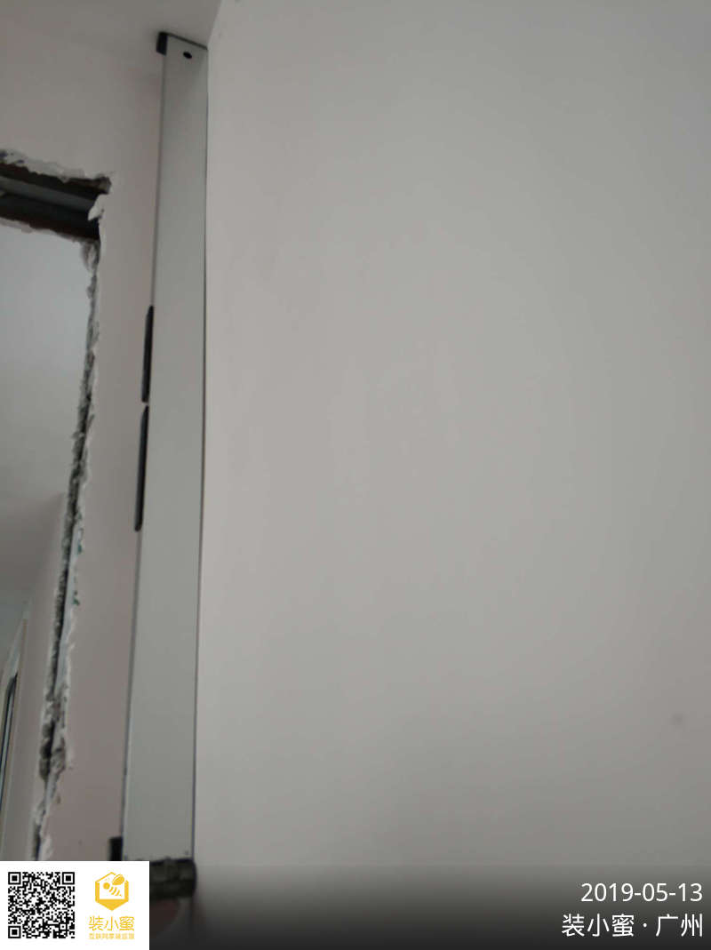

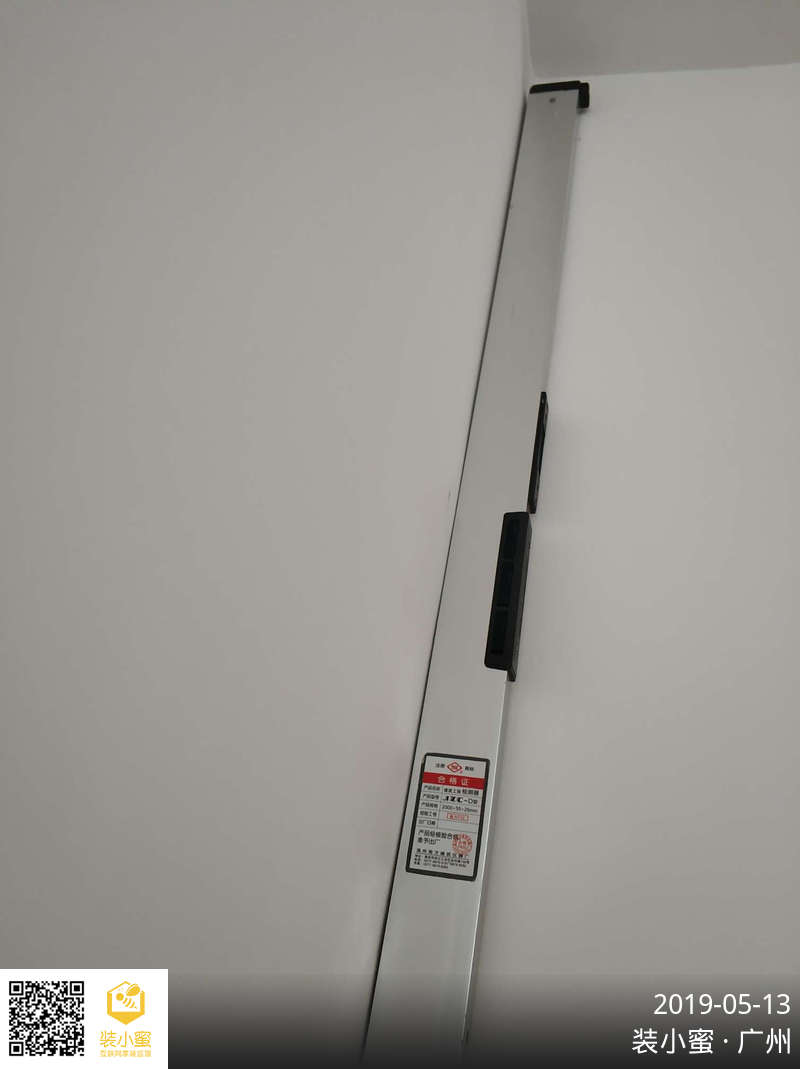

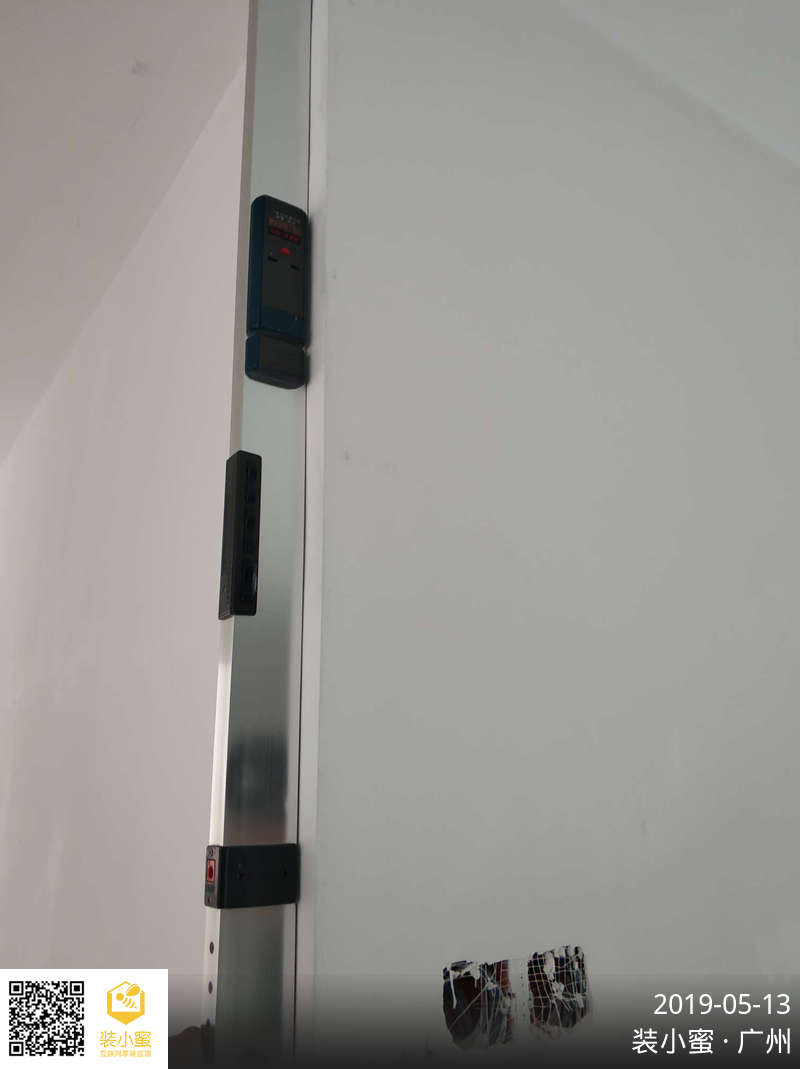

墙顶面批嵌腻子质量符合要求

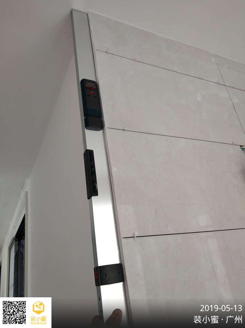

门/窗套区域平整度符合要求
踢脚线区域平整度符合要求
石膏(墙尼)找平检查,可以下一道施工

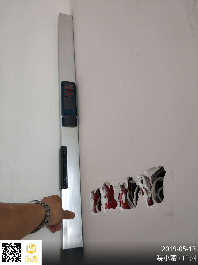

开关插座区域平整度符合要求
墙顶面基层湿度可以进行涂刷施工

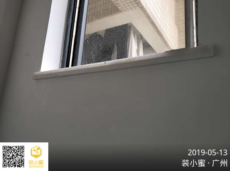

窗台大理石下口已填实处理
阴阳角平直度符合要求
墙顶面打磨后基层平整度符合要求
