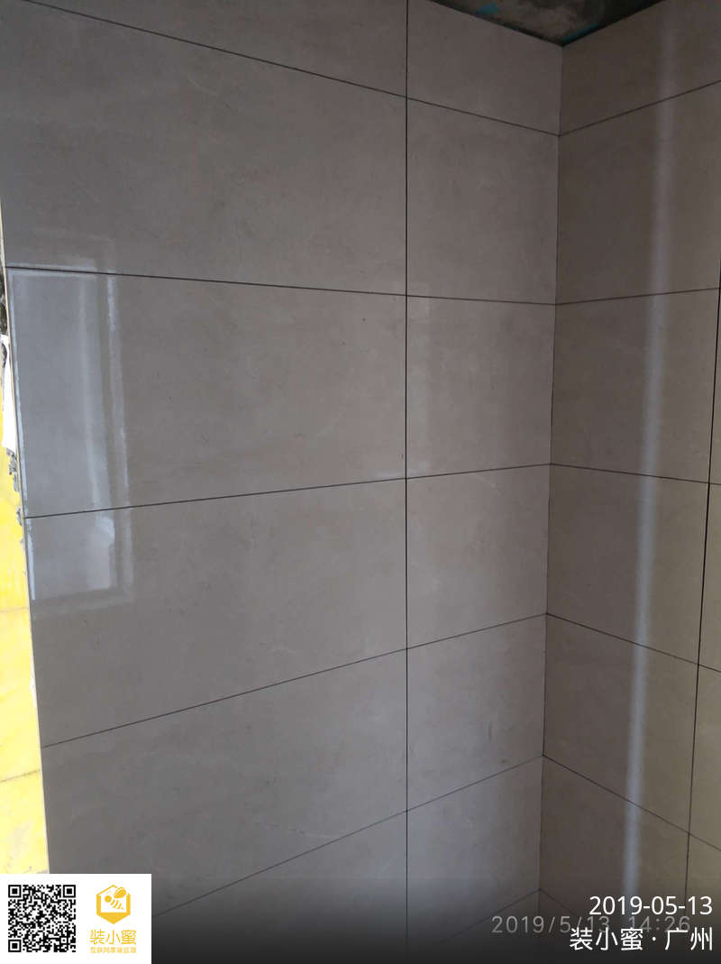

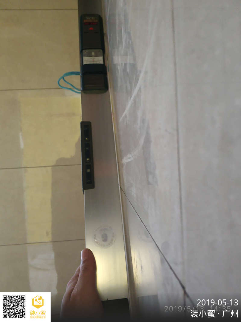

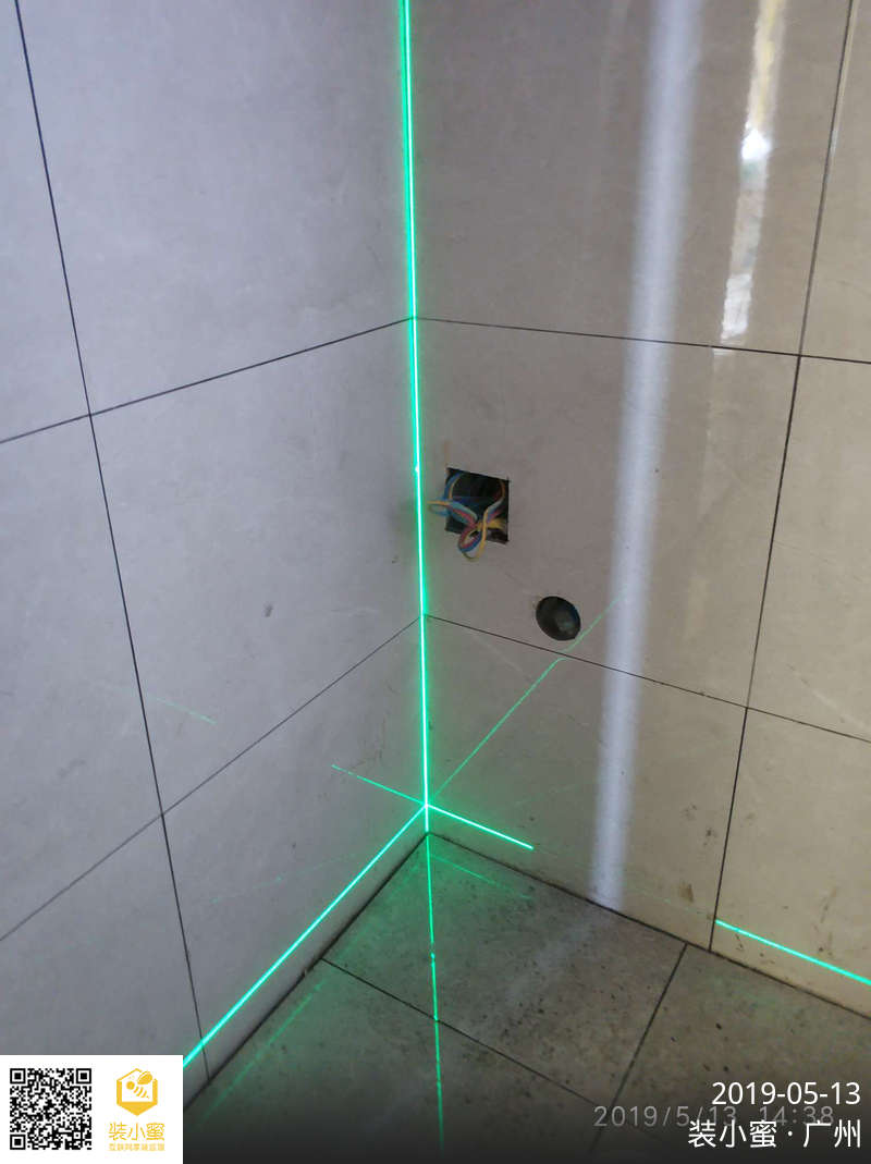

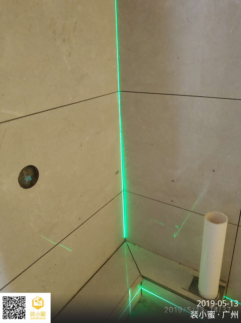

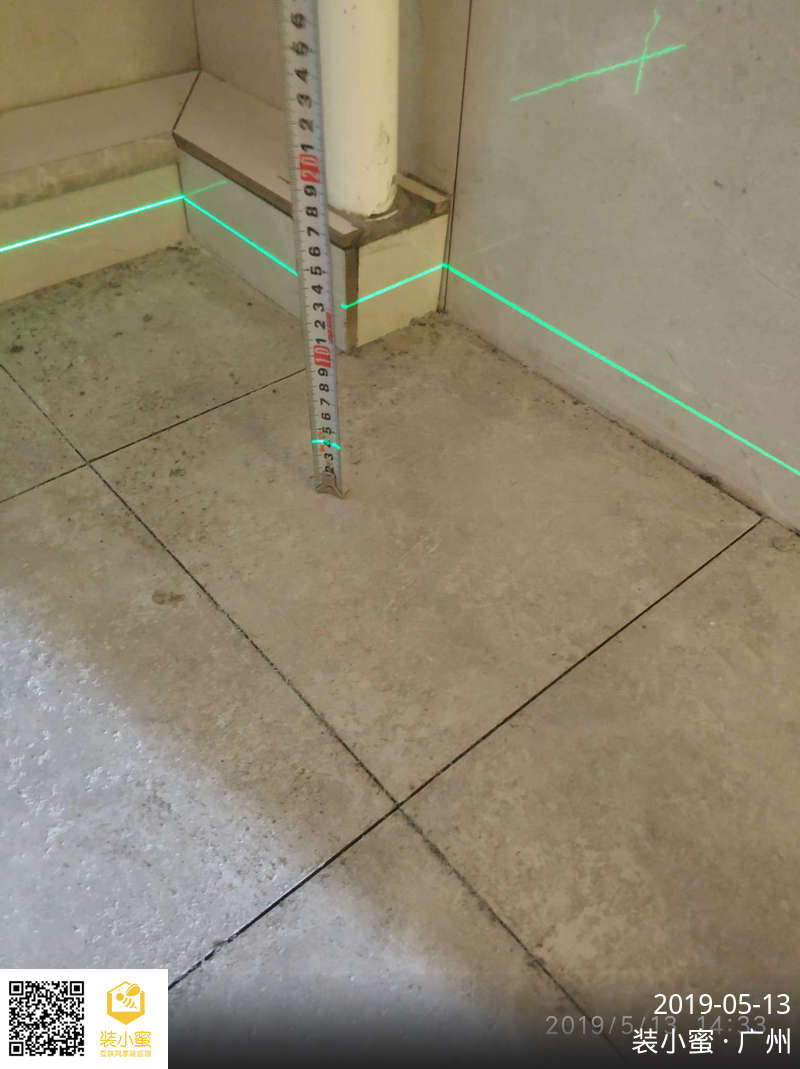

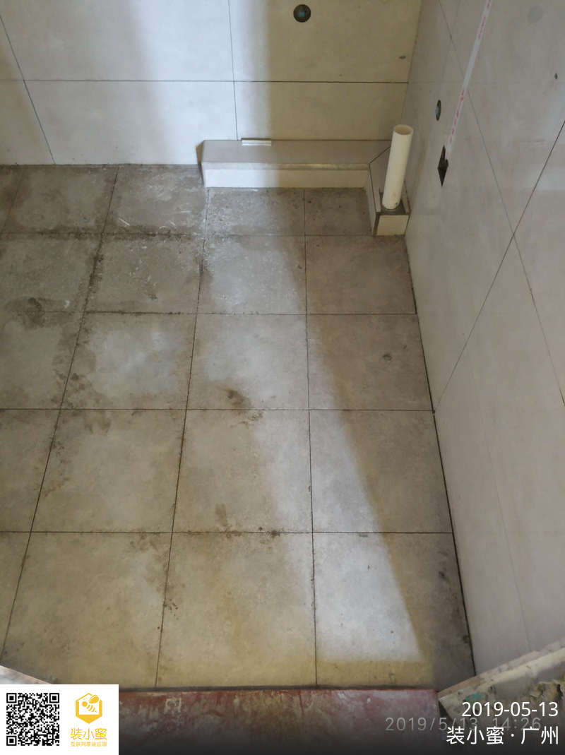

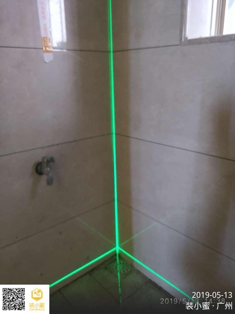

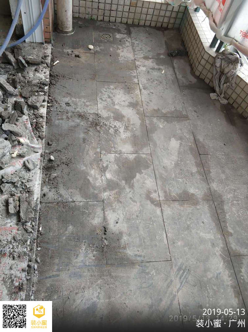

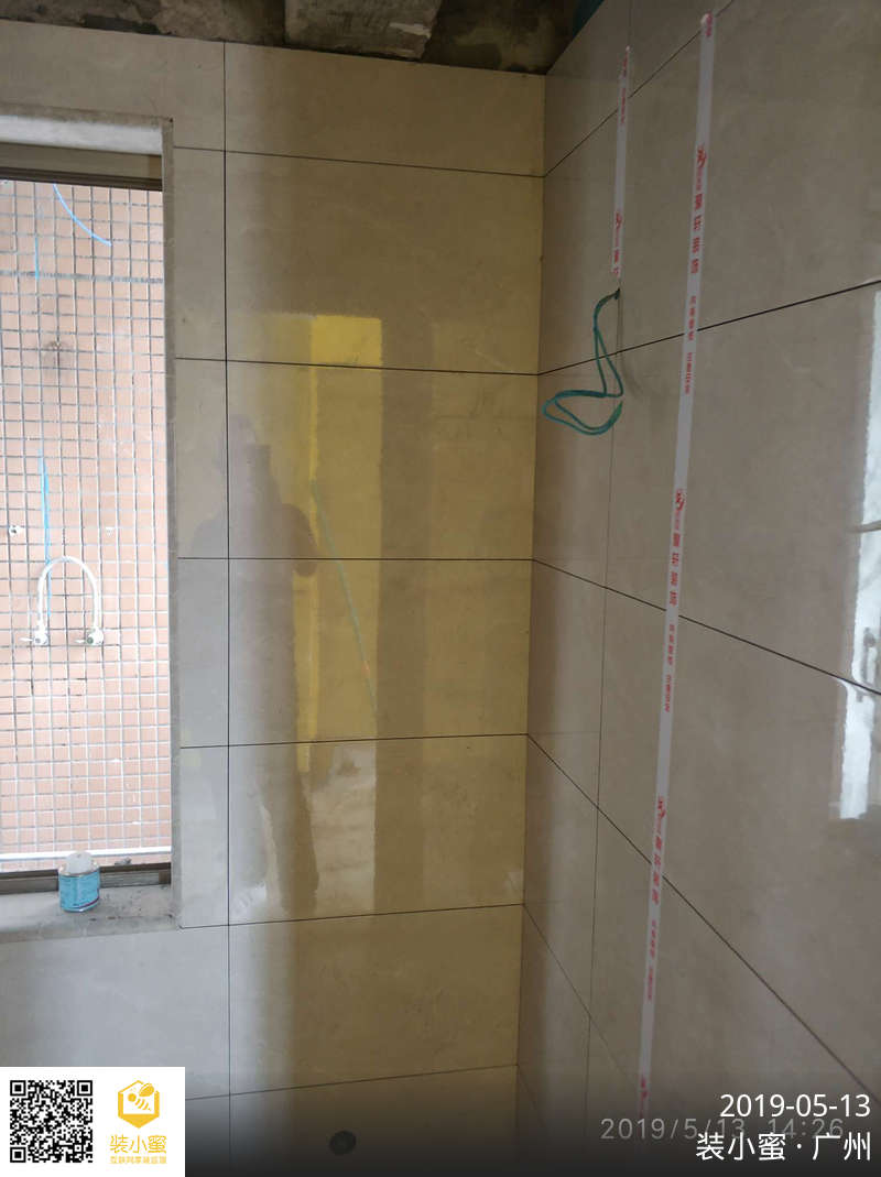

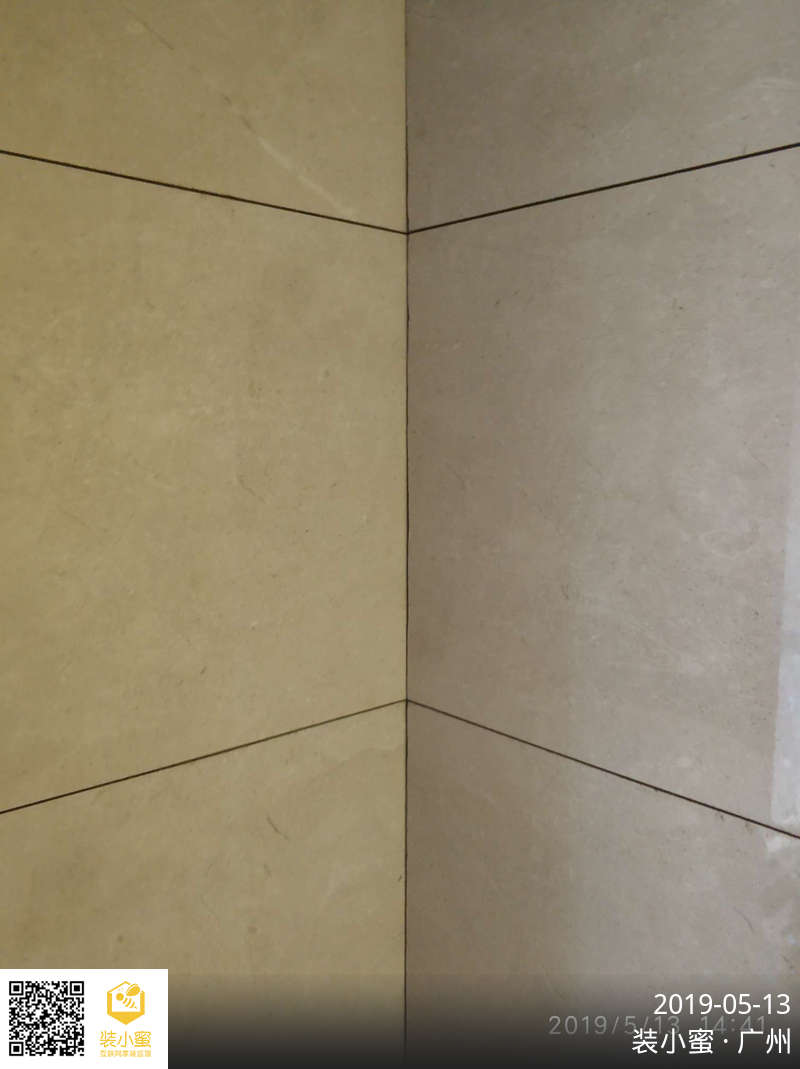

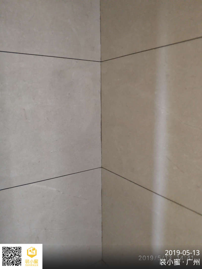

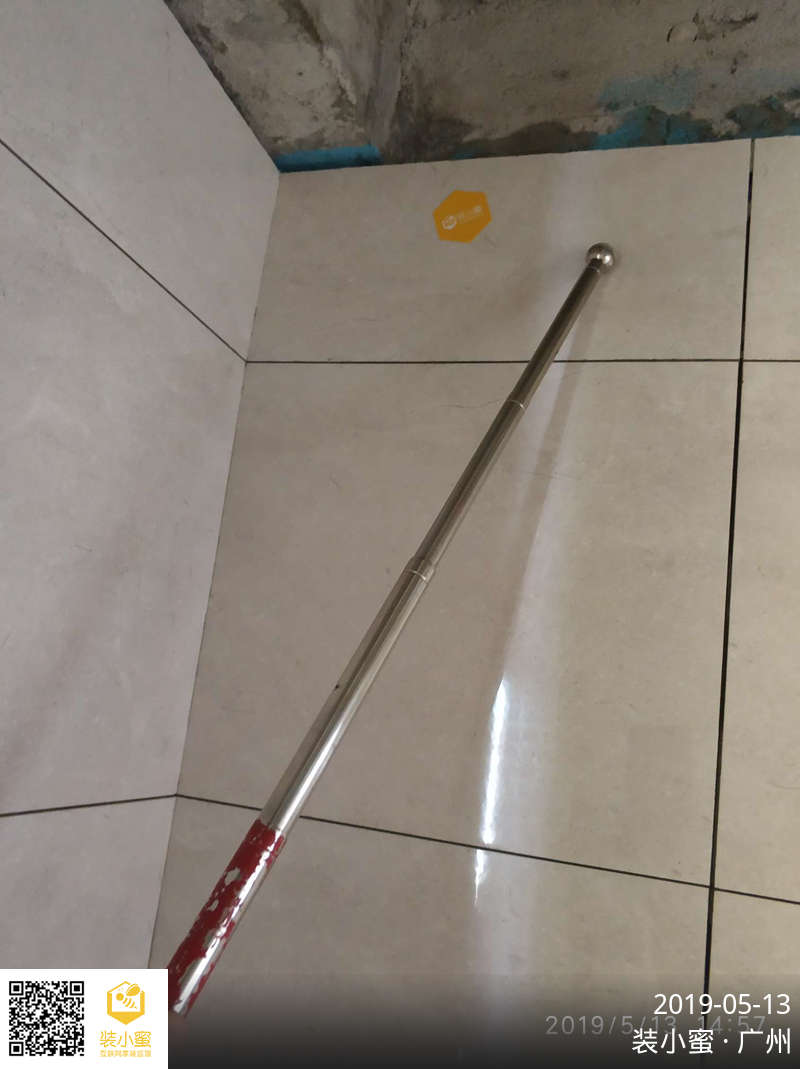

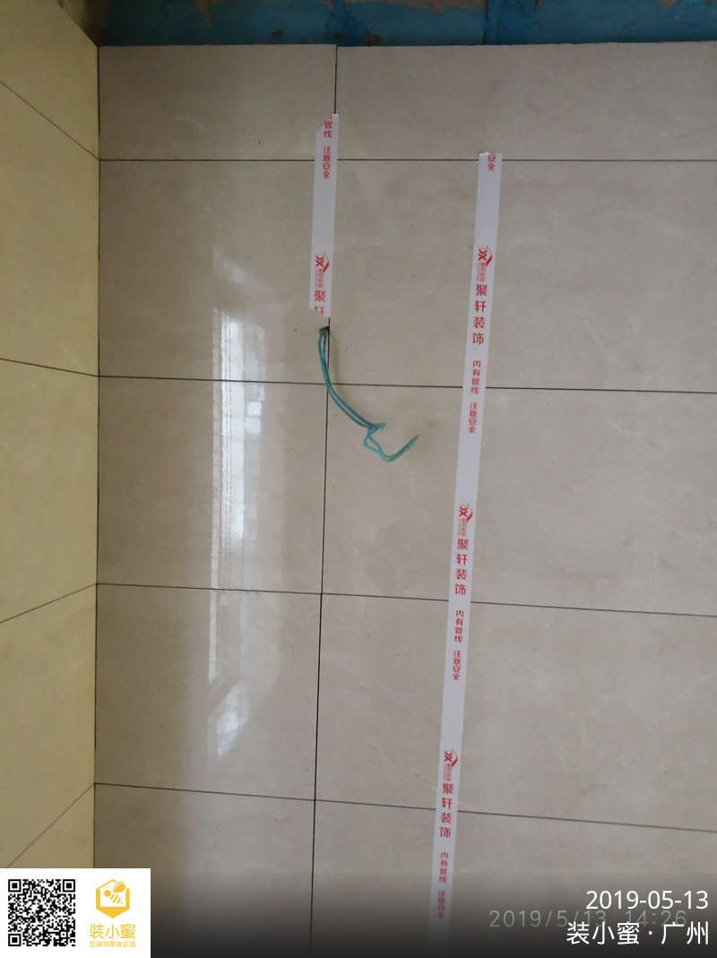

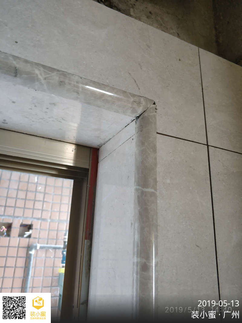

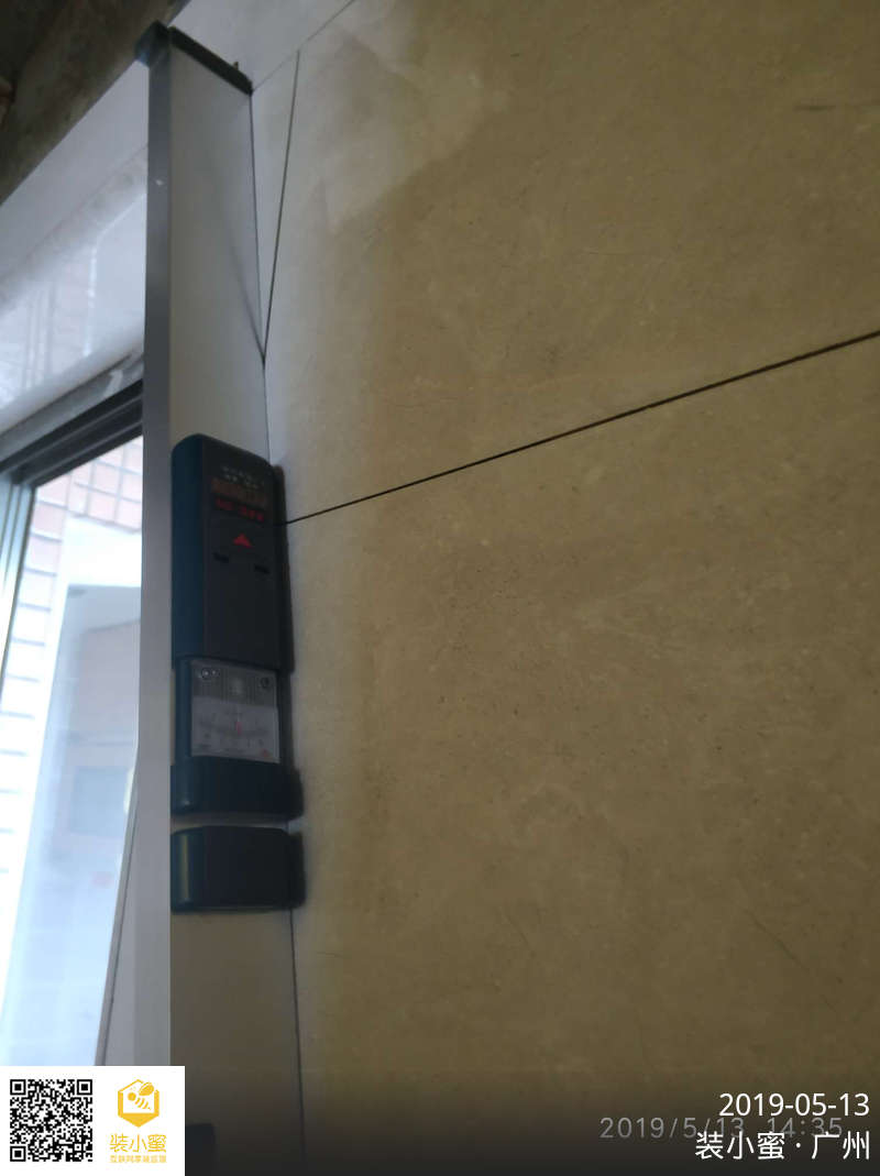

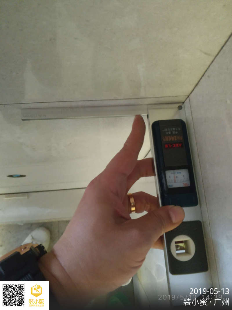

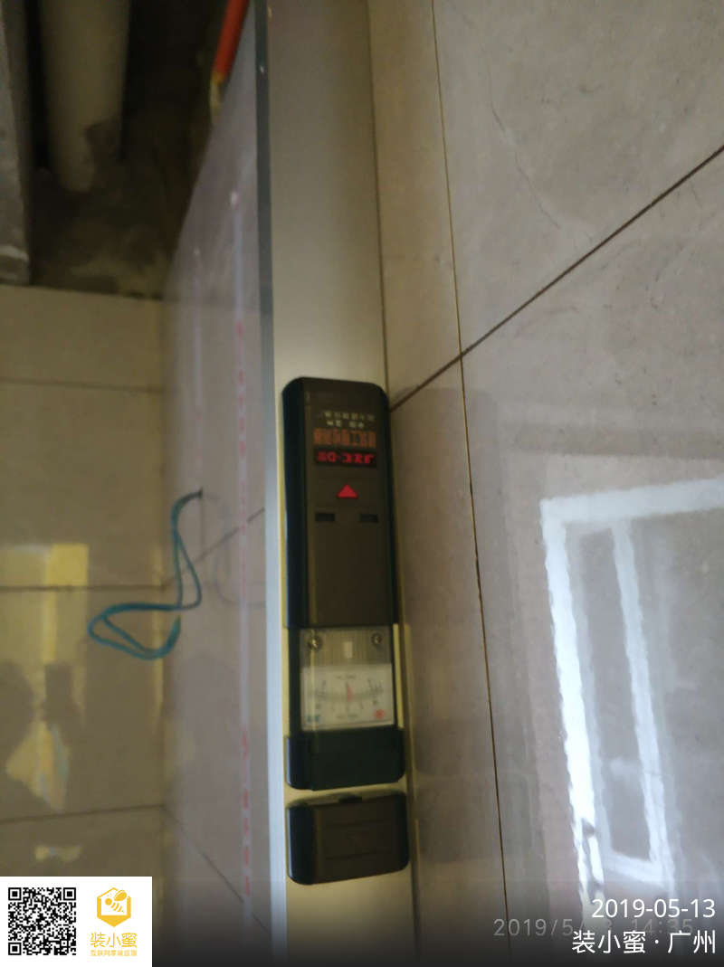

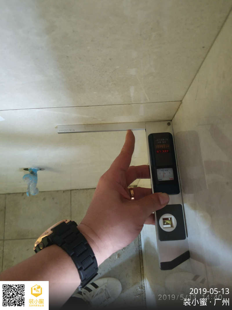

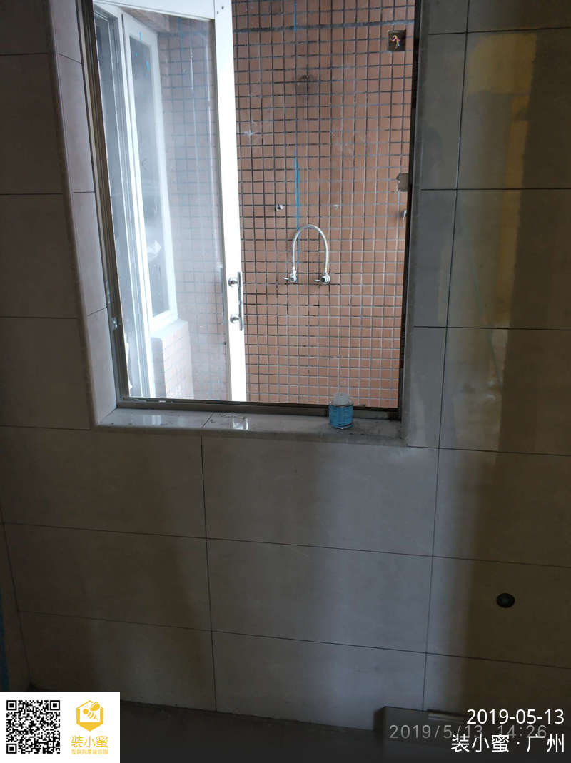

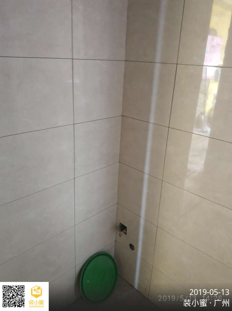

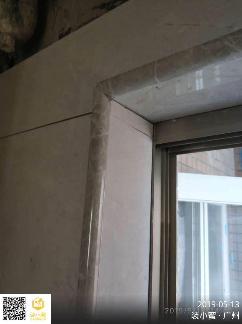

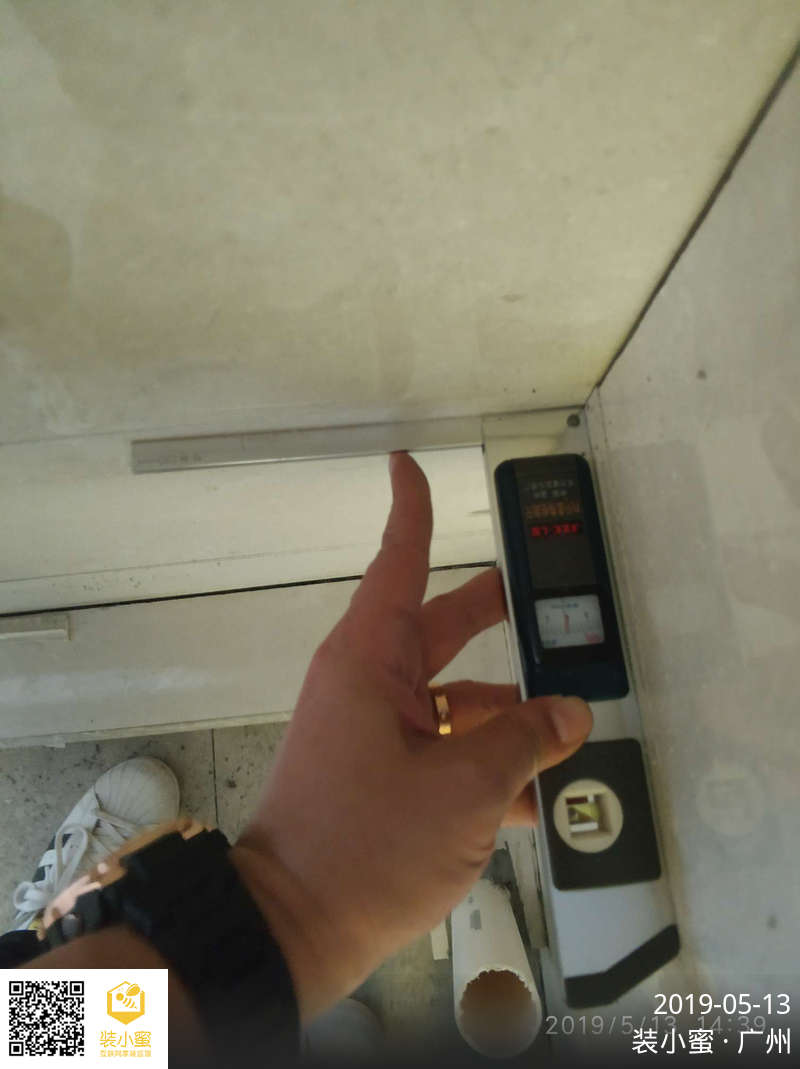

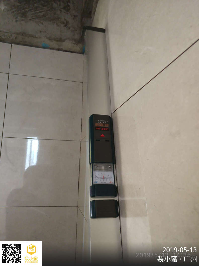

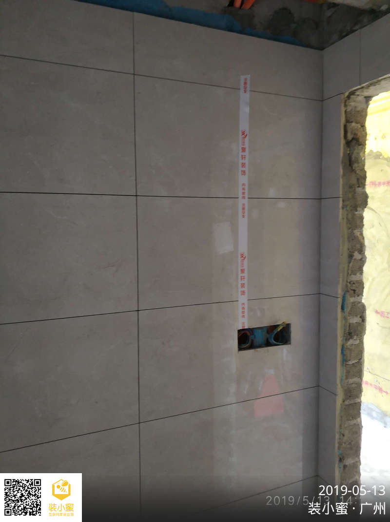

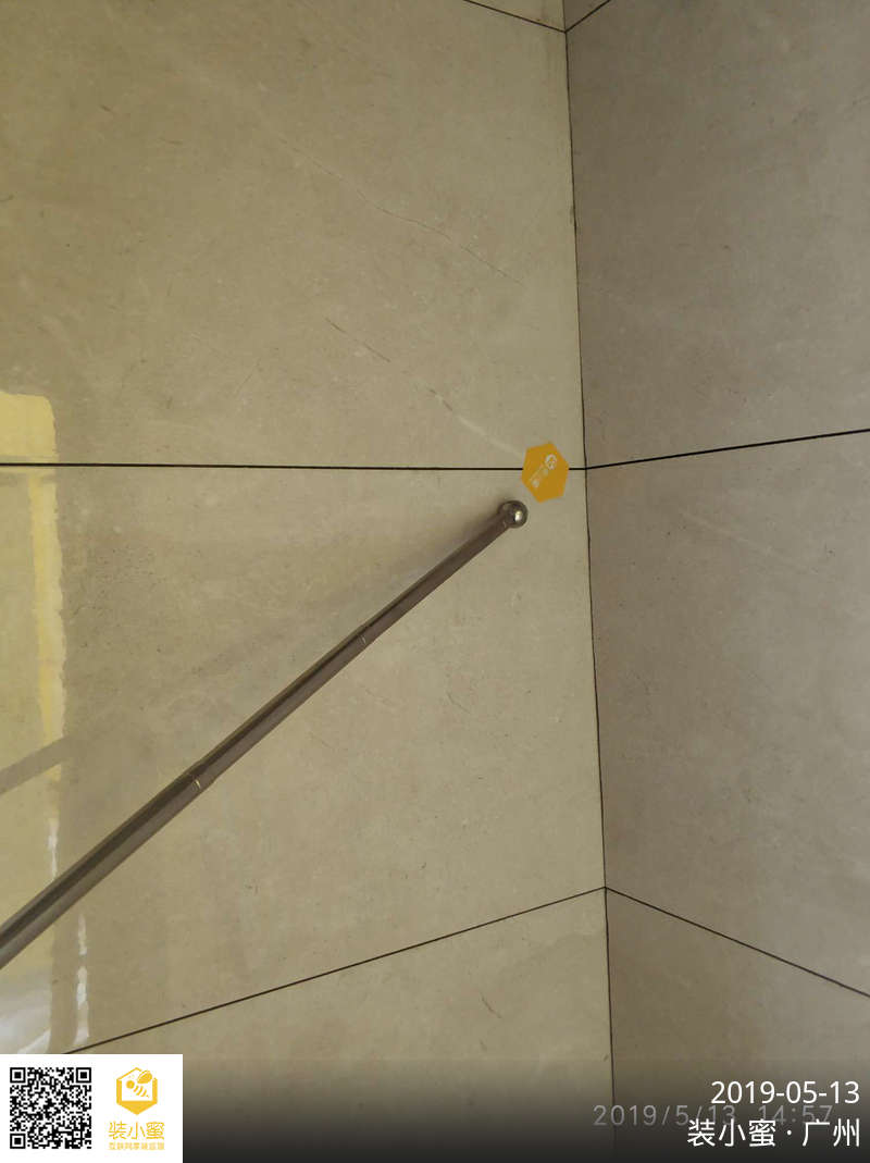

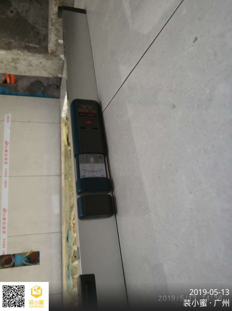

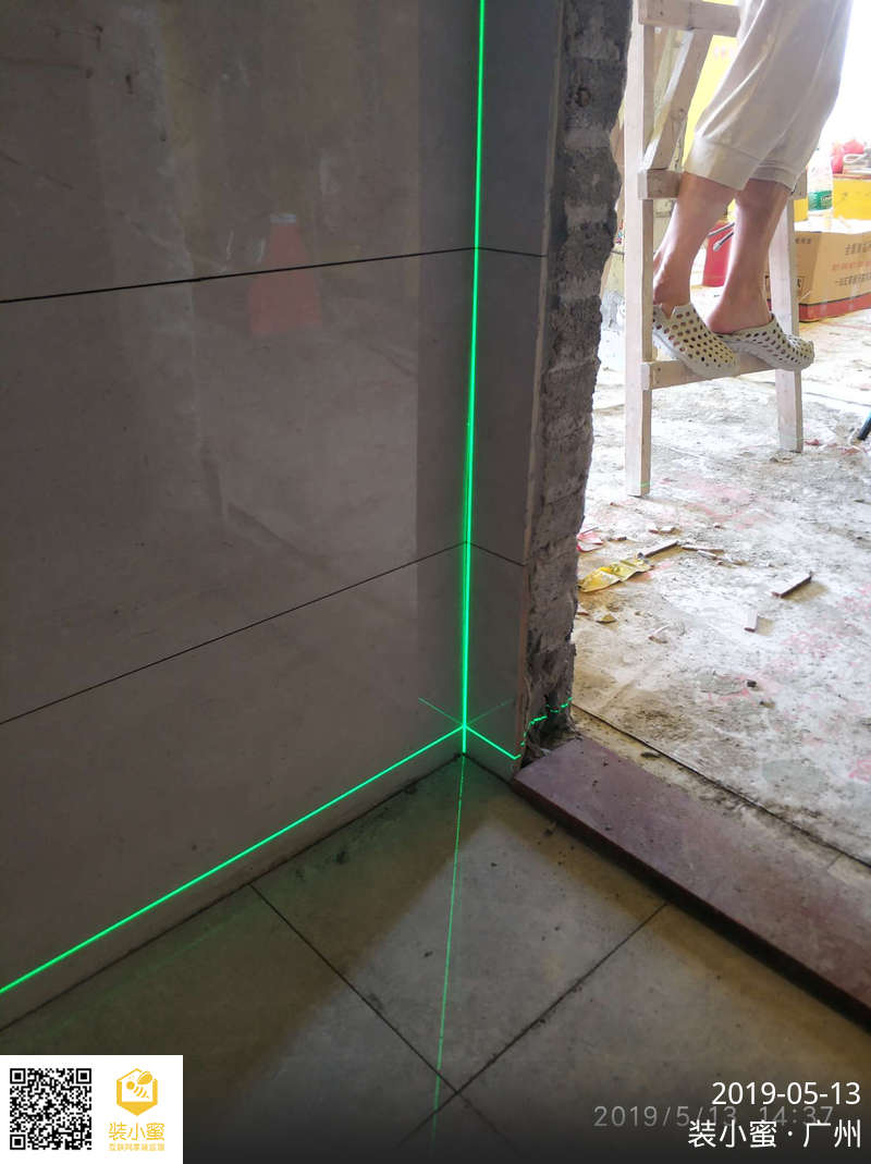

进度正常,现场卫生间、阳台墙地砖巳铺贴完成,经检查墙面砖平整度、阴阳角方正度、垂直度符合要求。

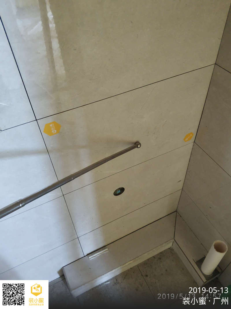

1:卫生间墙地砖有少量空鼓,建议整改。

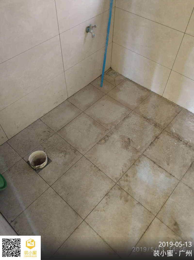

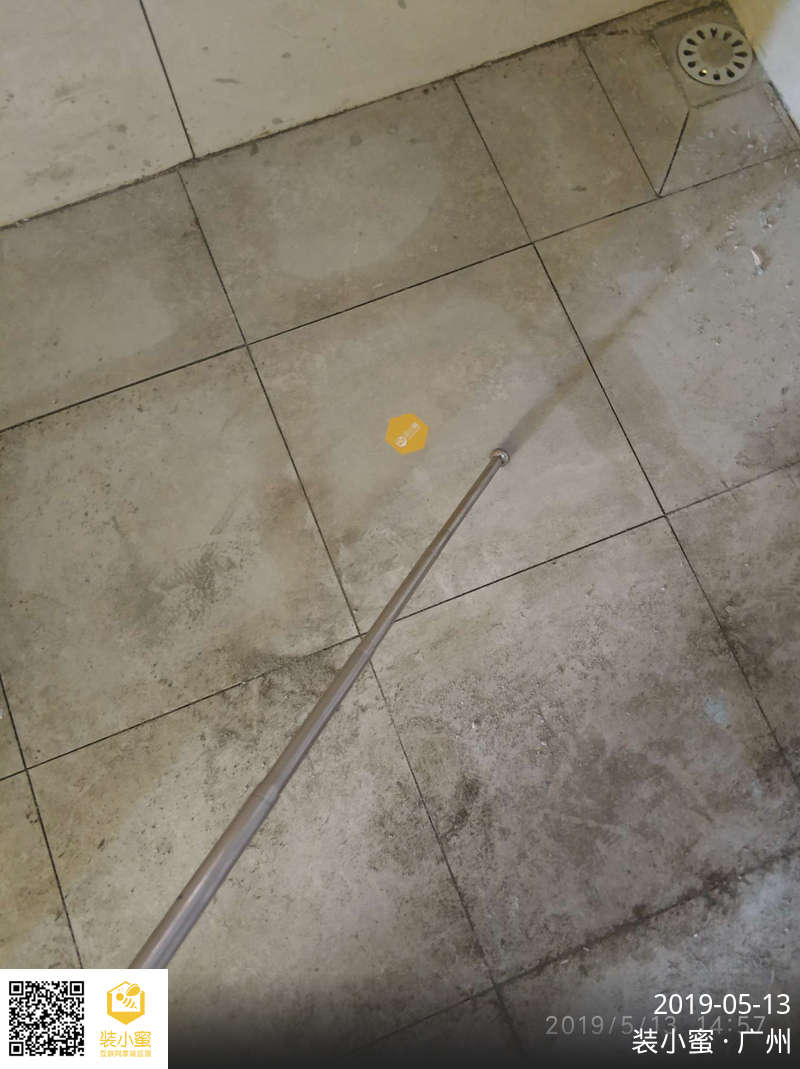

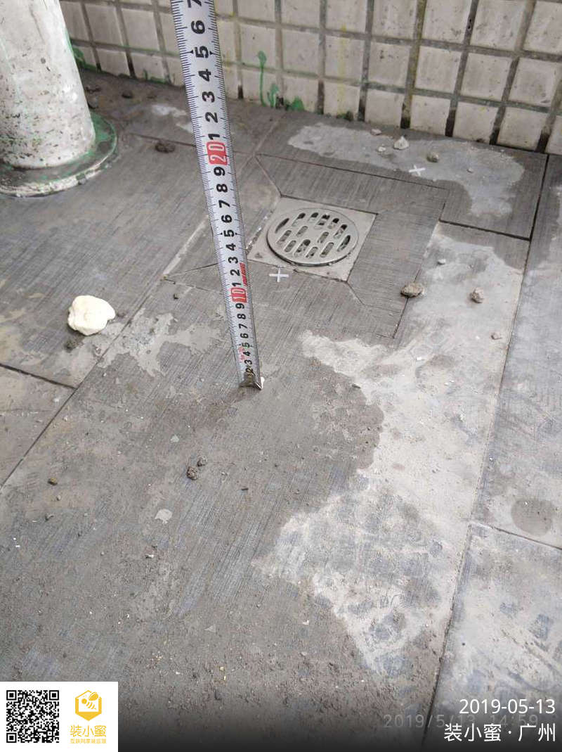

2:卫生间地漏堵塞,建议尽快疏通。

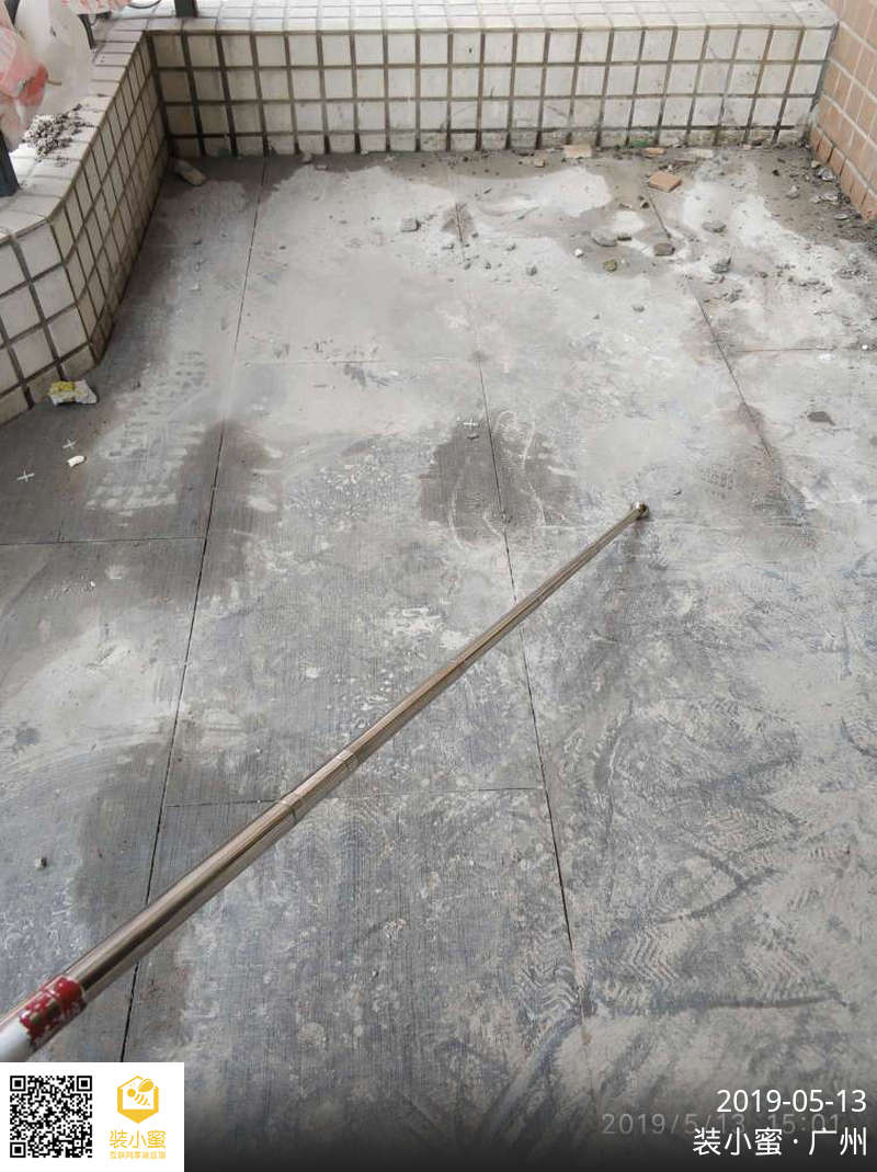

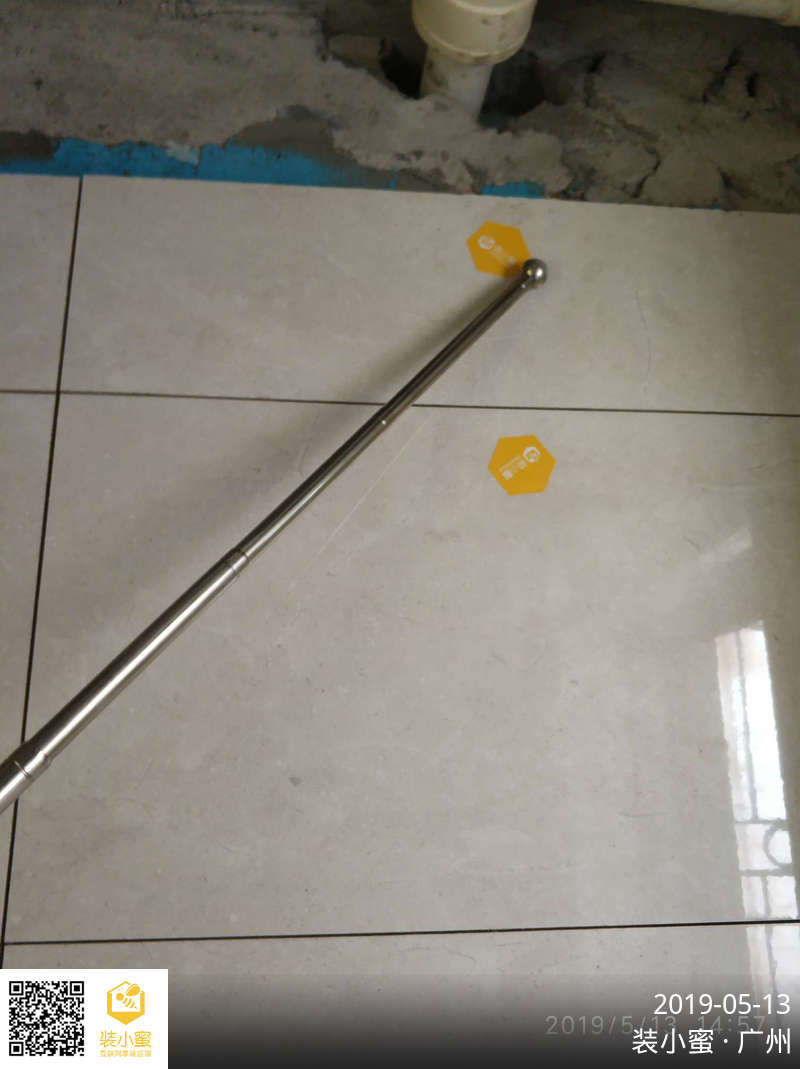

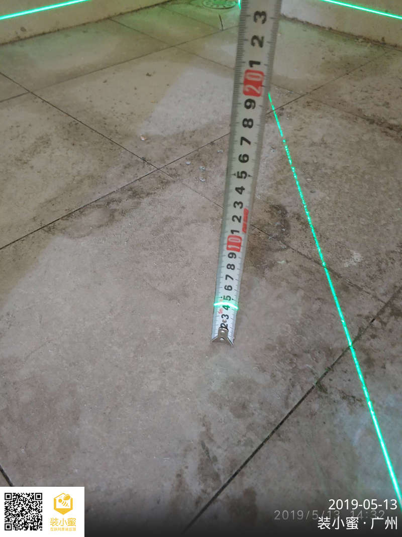

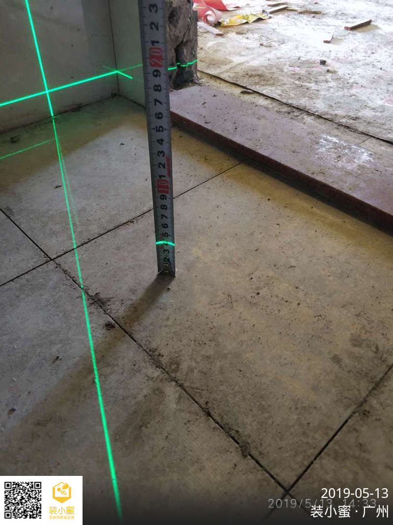

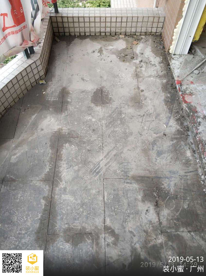

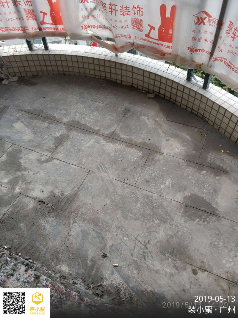

3:阳台中间坡度不够,建议整改。
后期腻子施工注意平整度、刮痕、沙眼、凹凸等细节缺陷的处理。

湿区地面砖坡度符合要求
卫生间干区地面砖坡度符合要求
