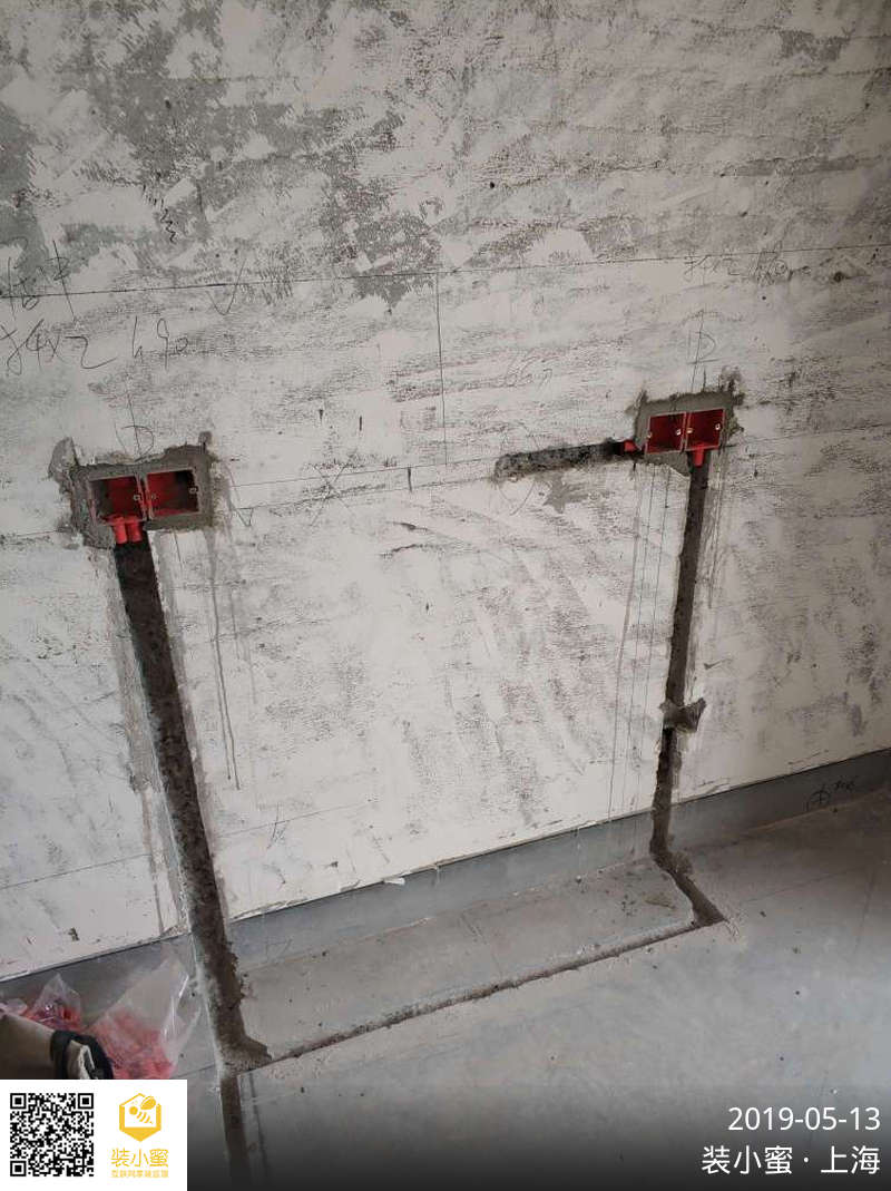

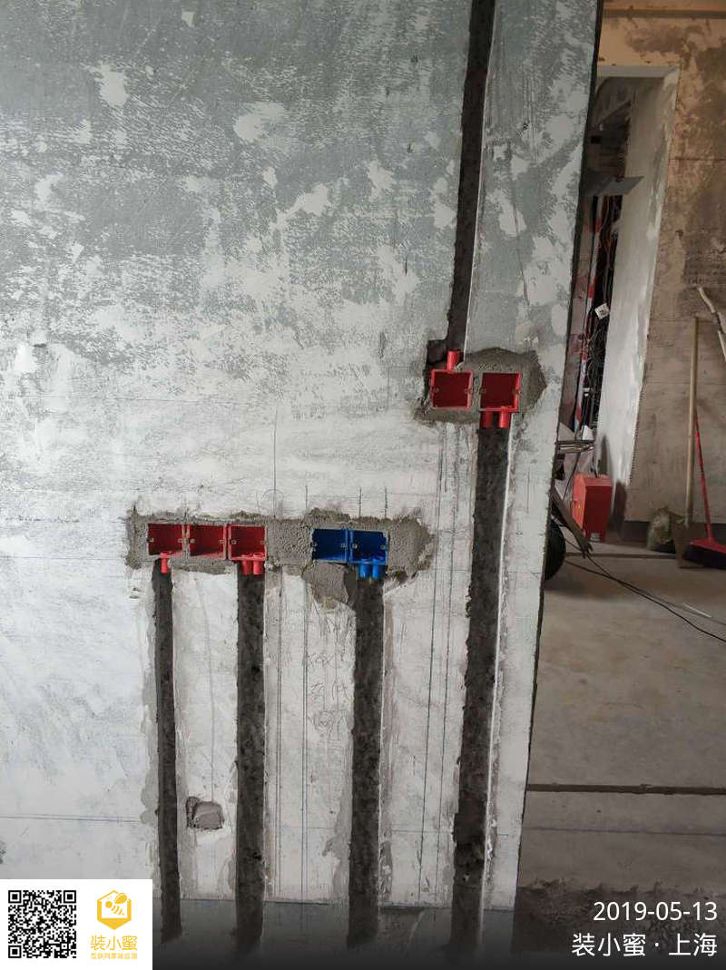

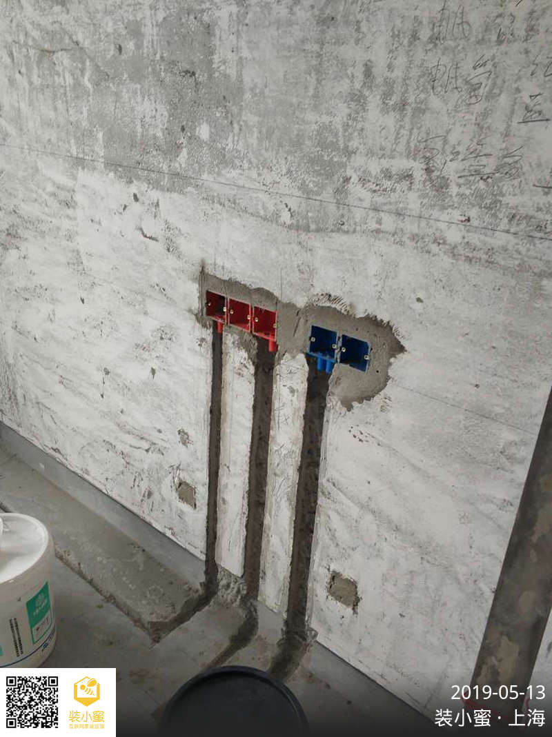

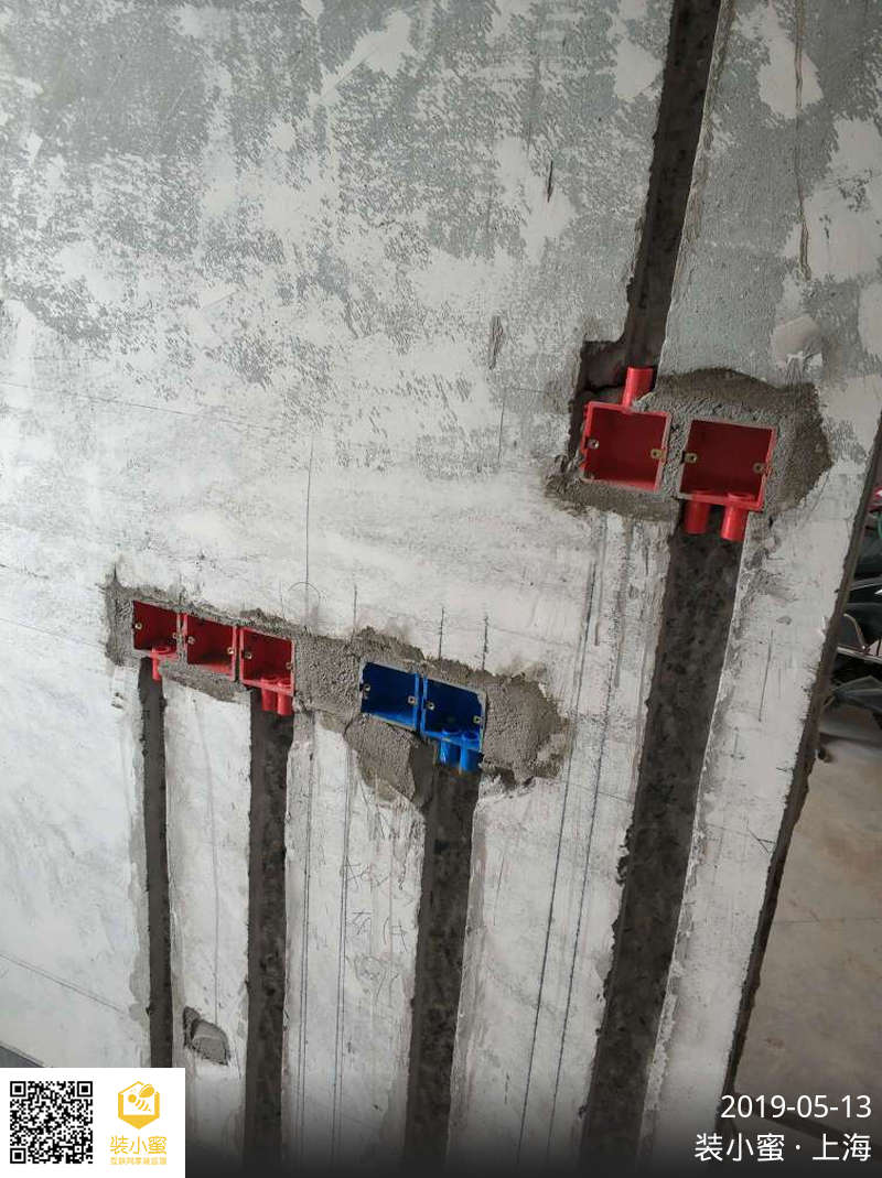

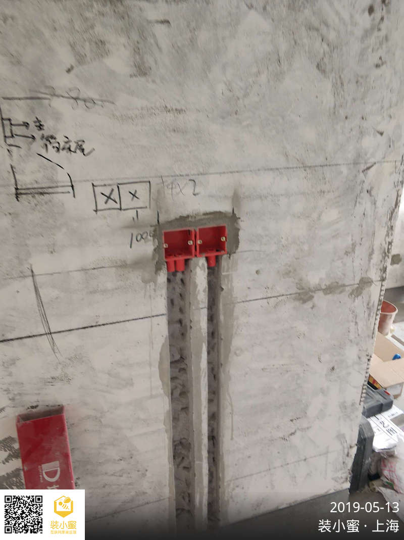

1施工进度正常
2水电管线施工中

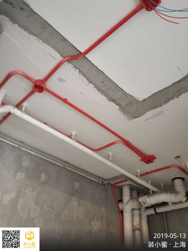

1低于2.4米的灯线需要加设接地线
2回填处内的垃圾需要及时清理
以上问题我已向施工方告知
1施工现场管理有待提高
2施工方需要提供施工进度计划表
3施工方应严格按照装修合同与预算中材料工艺说明,并开展预检、自检工作
4材料变动需要出具书面文件
5橱柜图纸变动需要及时通知施工方
6水暖进场前,需要和供货商再次确认
7遵守小区施工时间和材料进场的安排
——来自装小蜜监理 王建华
线管(软管)线盒阻燃性能符合要求
现场物料整理整洁、有序
符合标准:2项
灯头盒固定牢固,安装符合要求
