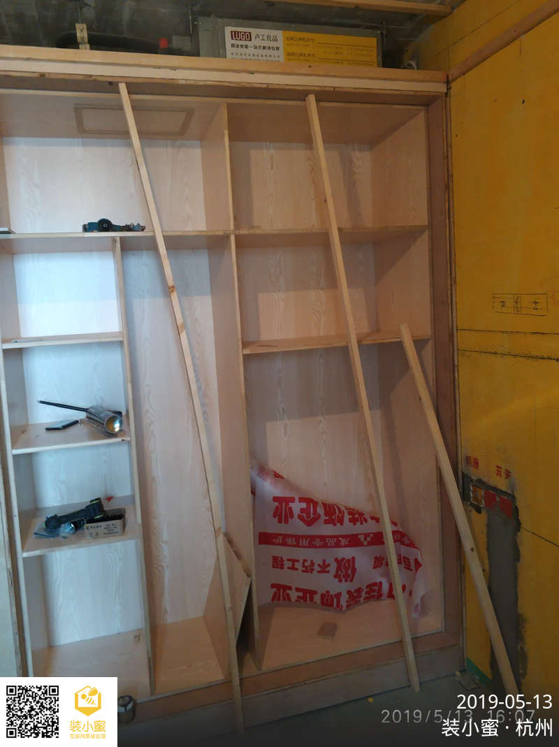

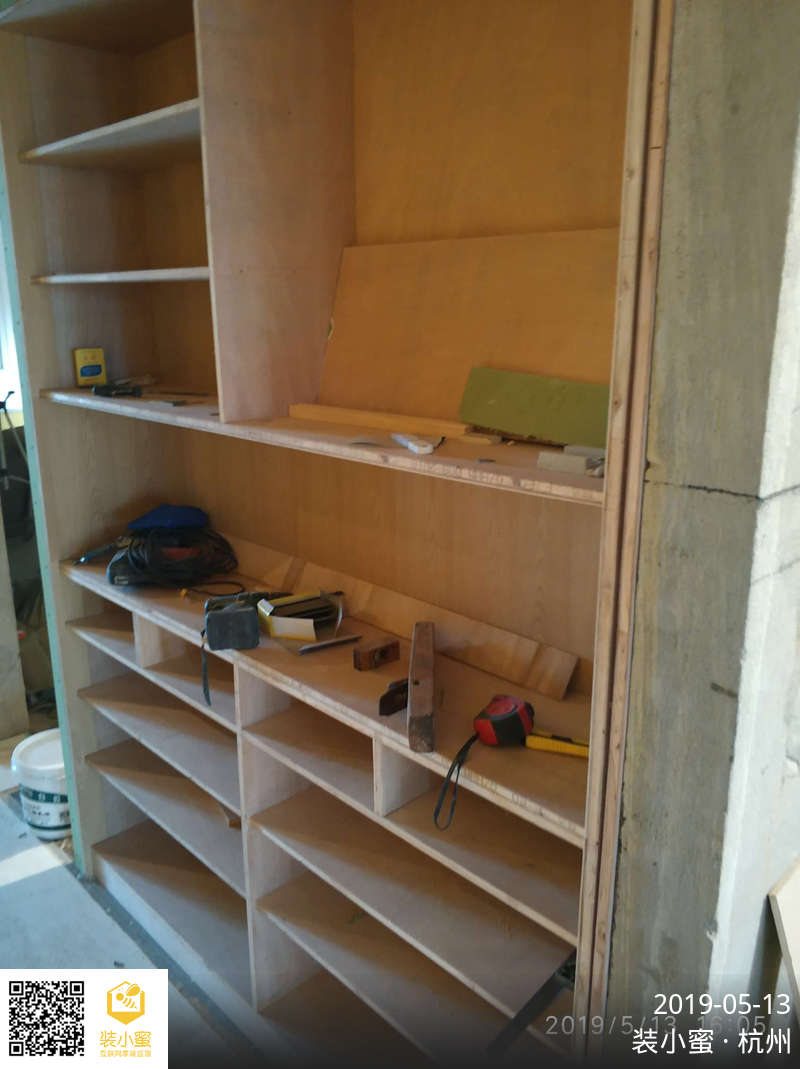

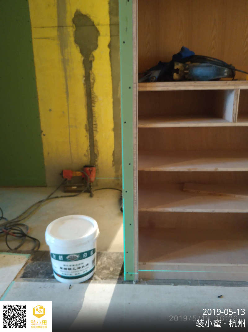

现场泥工工程已基本全部完成,燃气表已安装好。木工材料已全部送到现场,木工卧室及过道衣柜已已制作完成,背后防潮已做好。今日工作为复查之前遗留问题和检查已完成木制作项目。
发现问题如下:

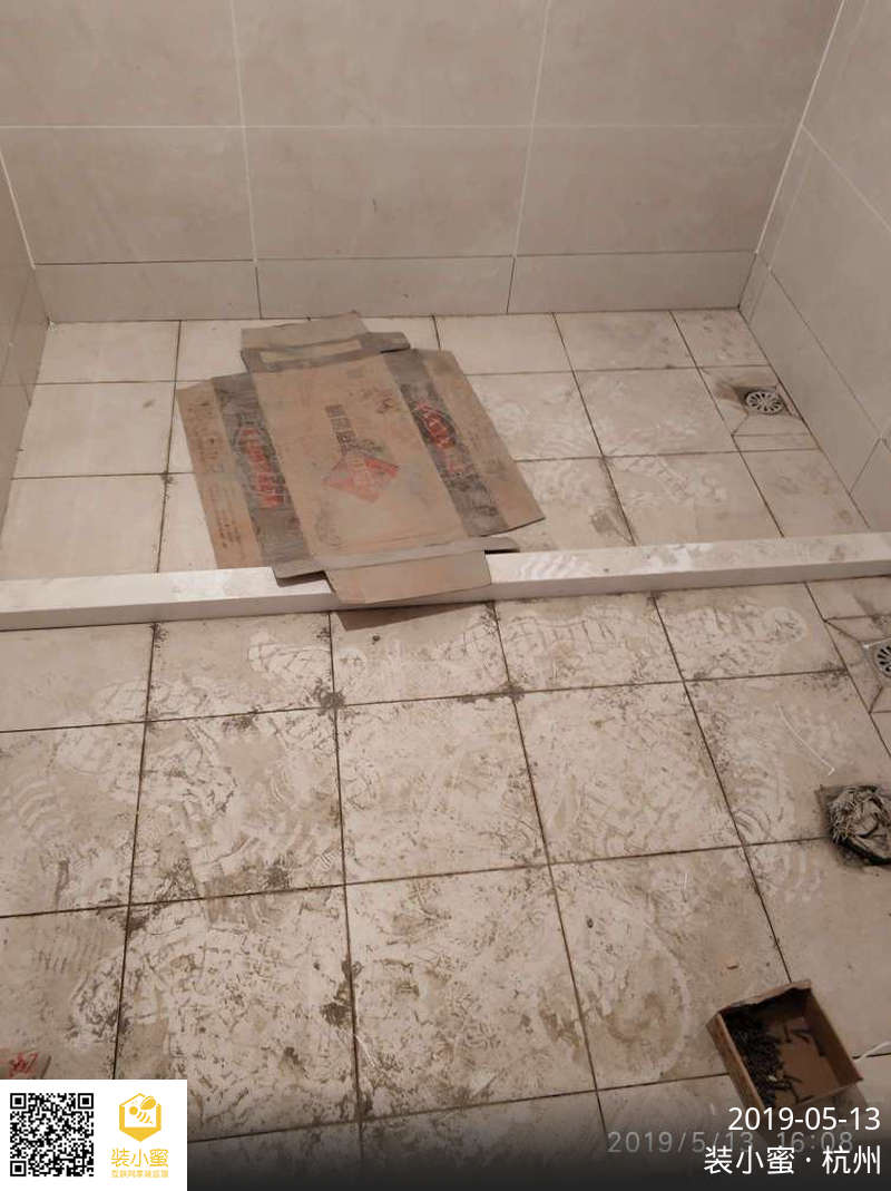

1.上次检查出来的主卫墙砖有一处空鼓问题还没做整改,需要您督促施工方尽快安排整改。

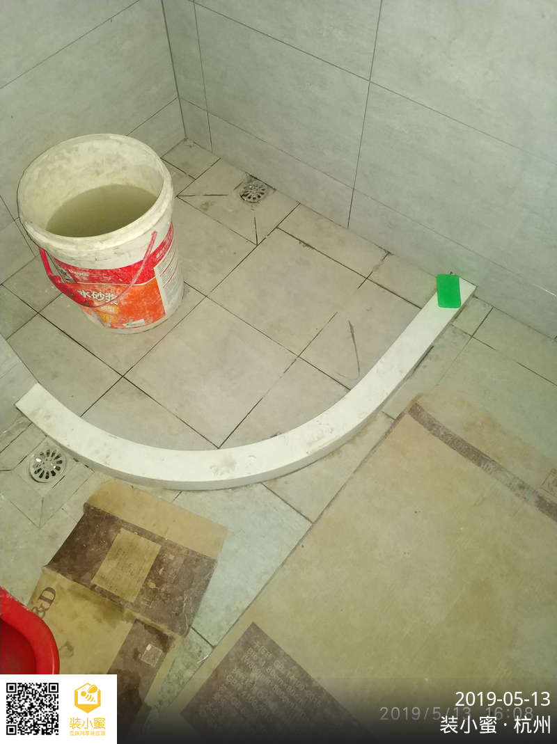

2.次卫门槛石还未铺贴,需要尽快安排做好。

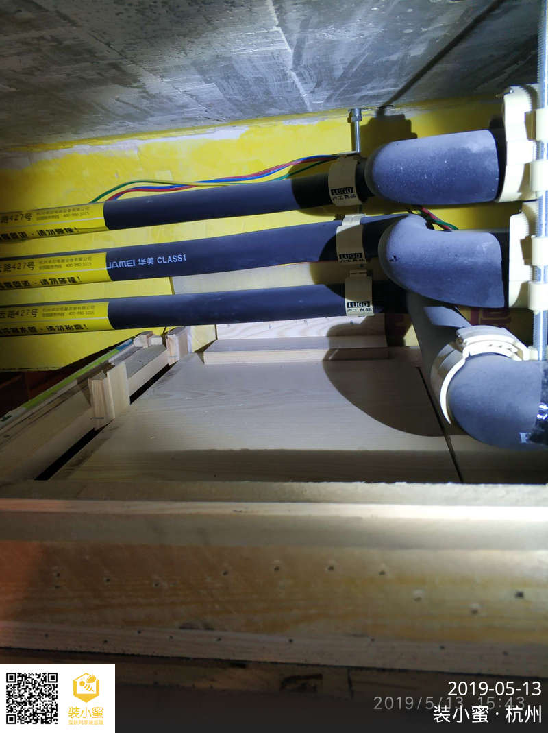

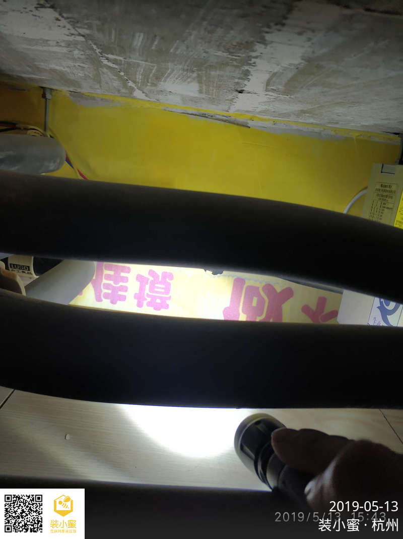

1.次卧中央空调做侧出侧回应控制好中间间隔间距,间距过小会影响空调制冷制热效果。
2.木工吊顶施工时中央空调风口位置应采用整块石膏板固定,转角处采用整块石膏板做7字型工艺固定,转角长度大于30公分。

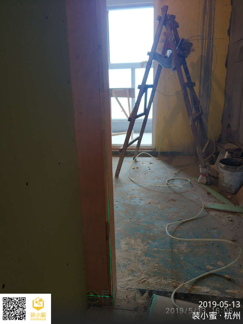

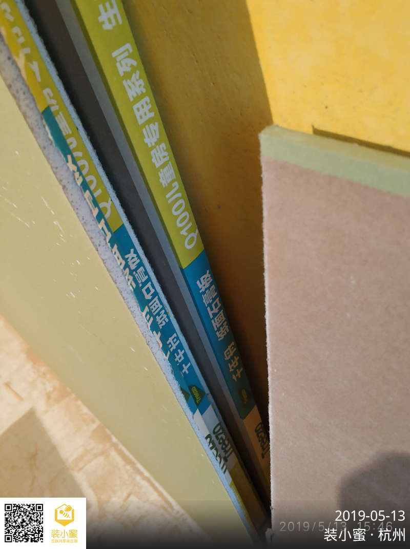

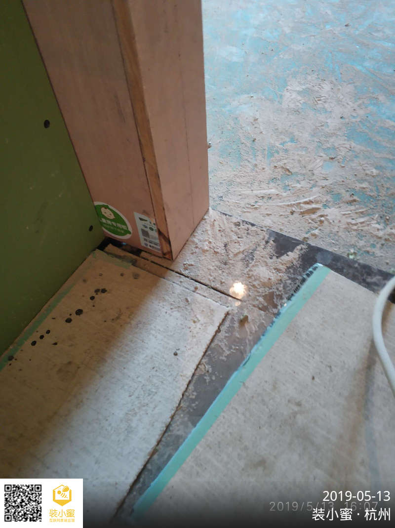

3.门套基层外封石膏板应做好离地防潮处理,建议离地高度2公分以上。
4.厨房燃气热水器可以安排安装了。
下次工作为泥木验收,在下次上门期间,如有问题请及时联系我。

已解决隐患:3项

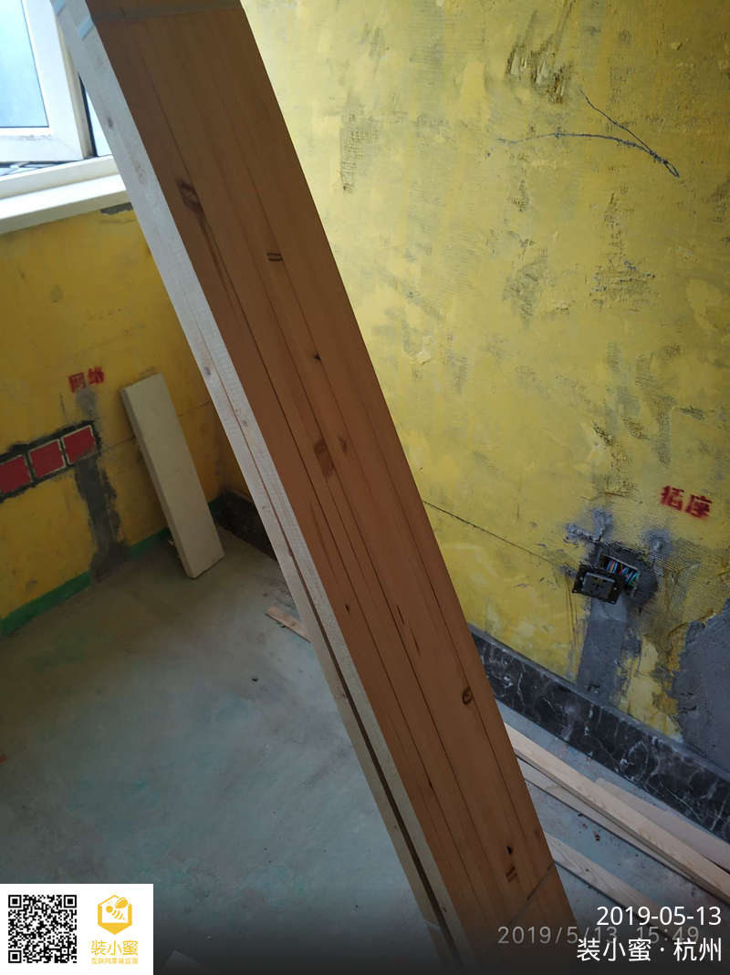

室内穿墙孔洞已经封堵
室内穿墙孔洞已经封堵
瓷砖表面水电管线的走向已标识
瓷砖表面水电管线的走向已标识
符合标准:12项

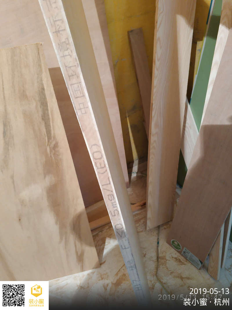

木基层板固定牢固
门洞两侧墙面垂直偏差符合要求
基层门洞修正尺寸符合要求
木基层板离地与防潮处理符合要求
木基层板表面平整、牢固
木基层板防潮处理符合设计或技术要求
淋浴房挡水条与安装符合要求
