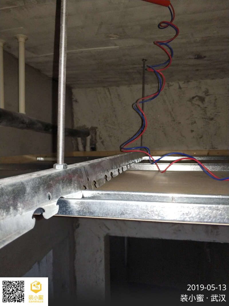

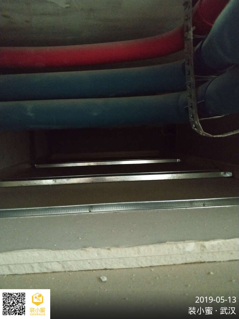

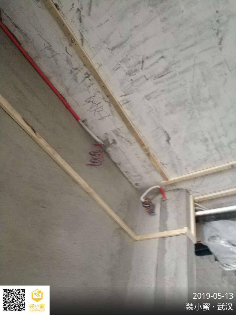

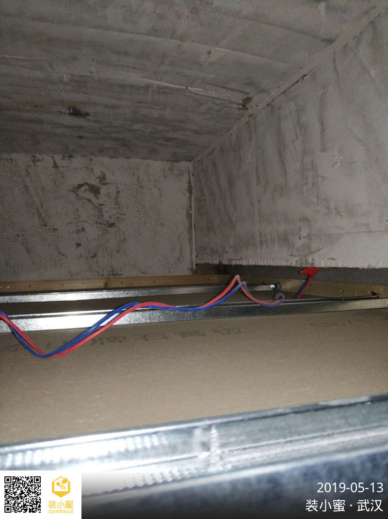

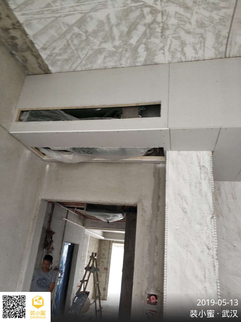

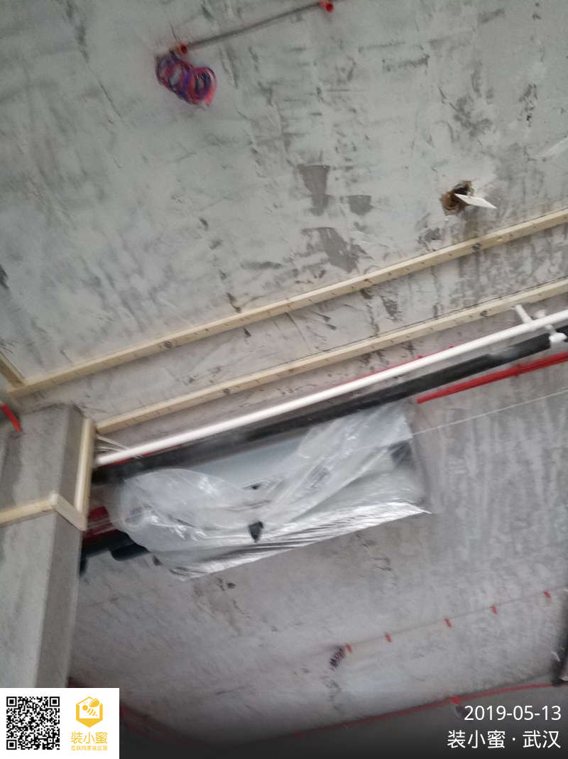

施工情况木工吊顶。
1.木龙骨未做防火,防虫,防潮处理。需要您的确认。

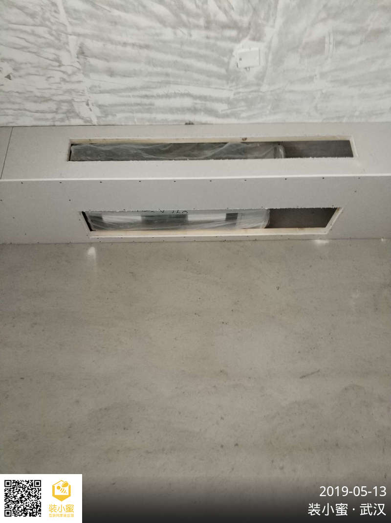

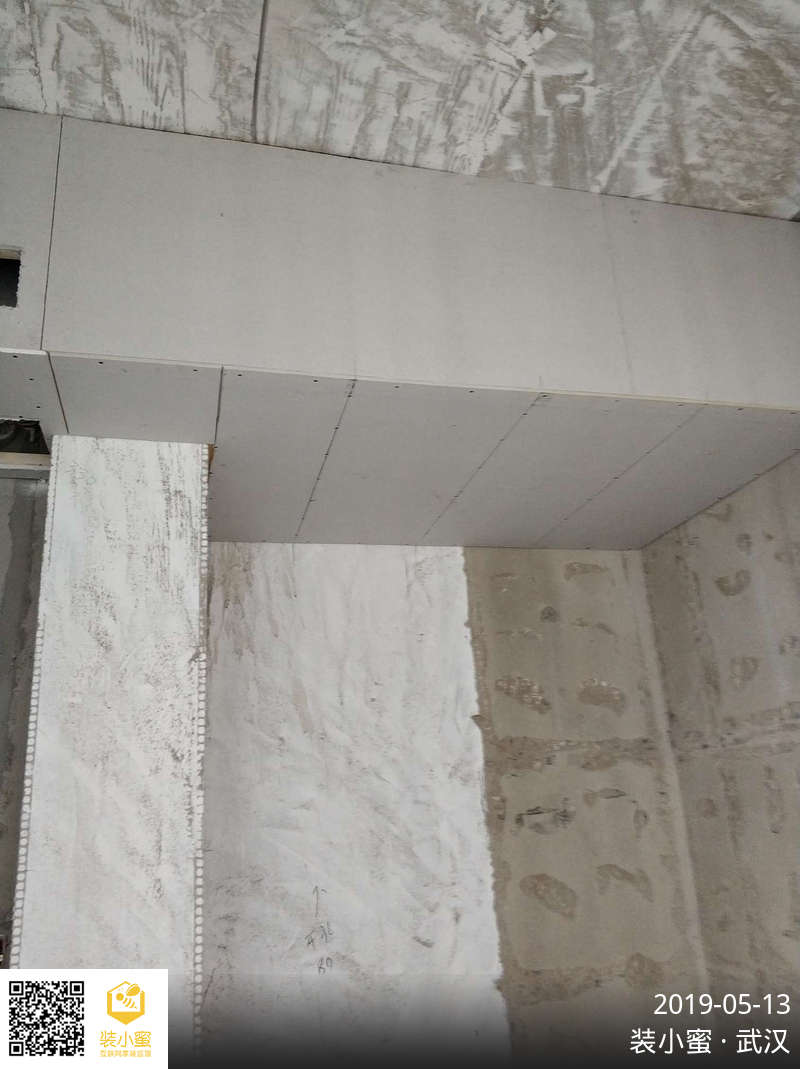

2.石膏板拼接缝偏小需要处理。
3.卫生间等电位线需要改置到花洒和智能马桶,未改动需要加强处理。
4.侧挂板固定需要加自攻钉固定。
施工人员离场需关水断电。
——来自装小蜜监理 周行明
木龙骨(木基层)防火涂料已涂刷

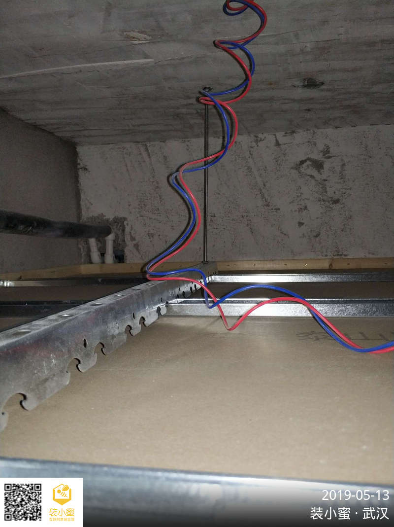

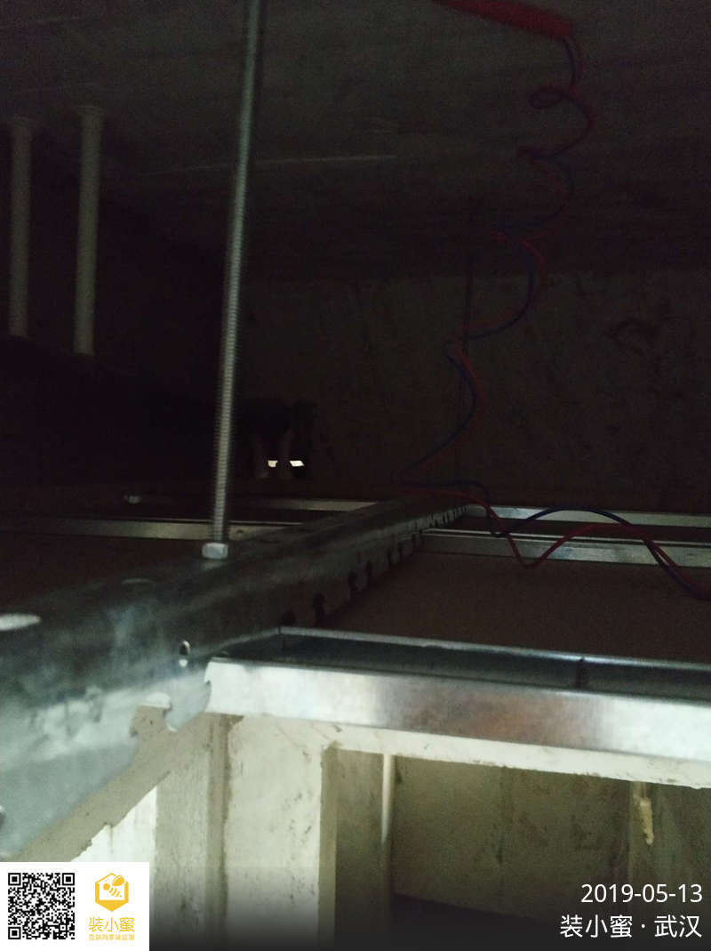

吊杆平直,用材符合要求
吊杆与主龙骨固定符合要求
主次龙骨质量符合要求
主龙骨安装固定施工符合要求
次龙骨安装固定施工符合要求
边龙骨安装固定施工符合要求
吊顶侧挂板施工符合要求
龙骨施工固定符合要求

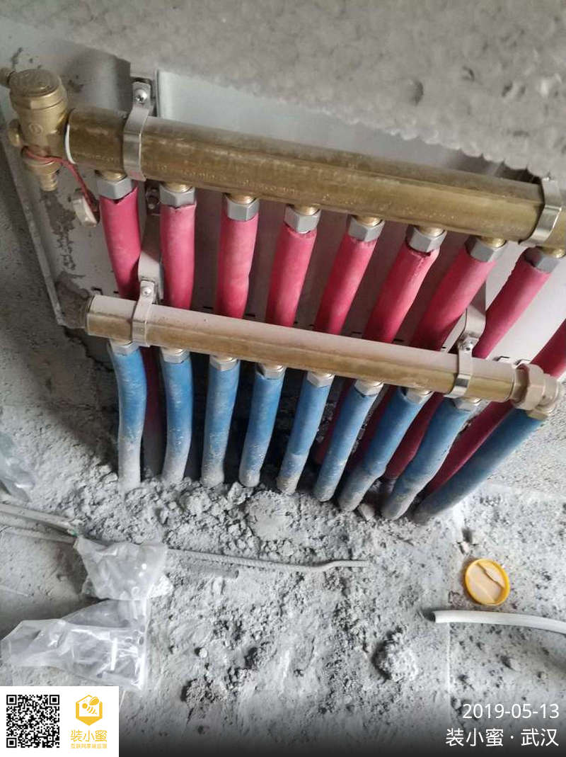

设备与分集水器安装位置已经确定
原地面基础处理符合要求
加热盘管安装及间距符合要求
分集水器的固定符合要求
