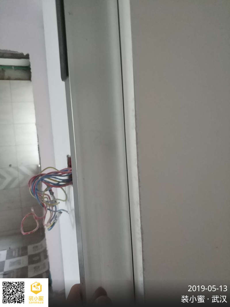

1,上次检查的主卧门边垂直误差问题已解决。

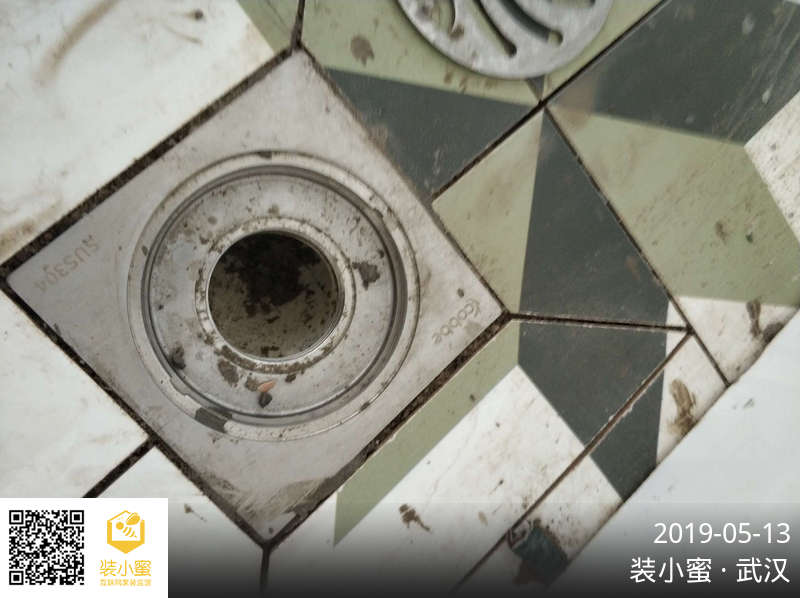

厨房,卫生间,阳台的美缝可以施工。

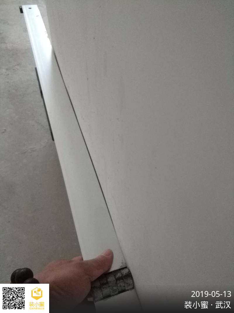

门洞两侧墙面垂直偏差符合要求
门洞两侧墙面垂直偏差符合要求

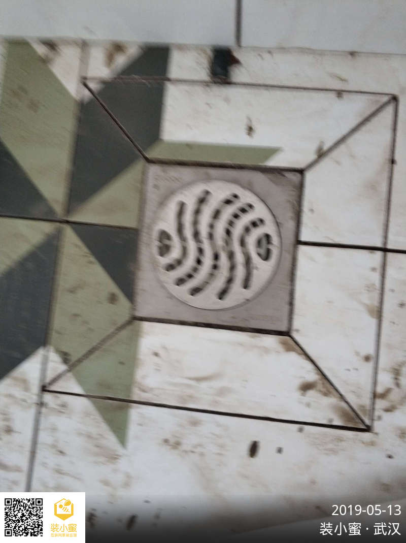

地面砖(复检)无明显空鼓
