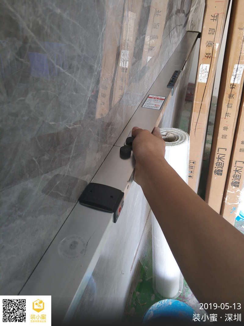

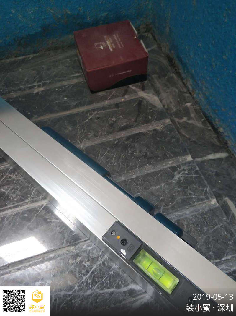

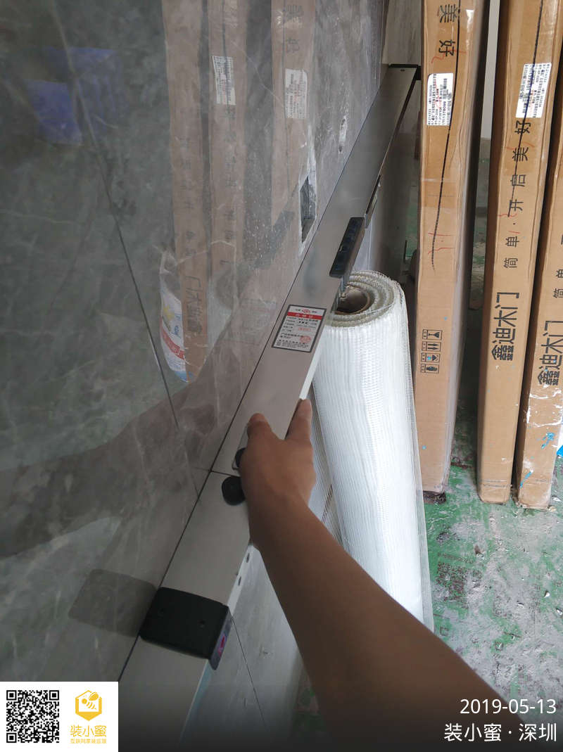

①主卫 淋浴区大理石隔断 与台面安装不合理,请客户确认。
②已铺地砖与门槛石 加强做好保护,避免刮花损伤。(大理石较容易刮花)

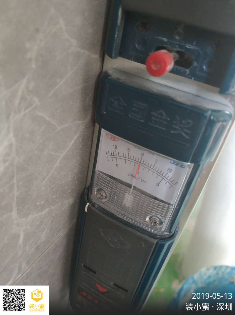

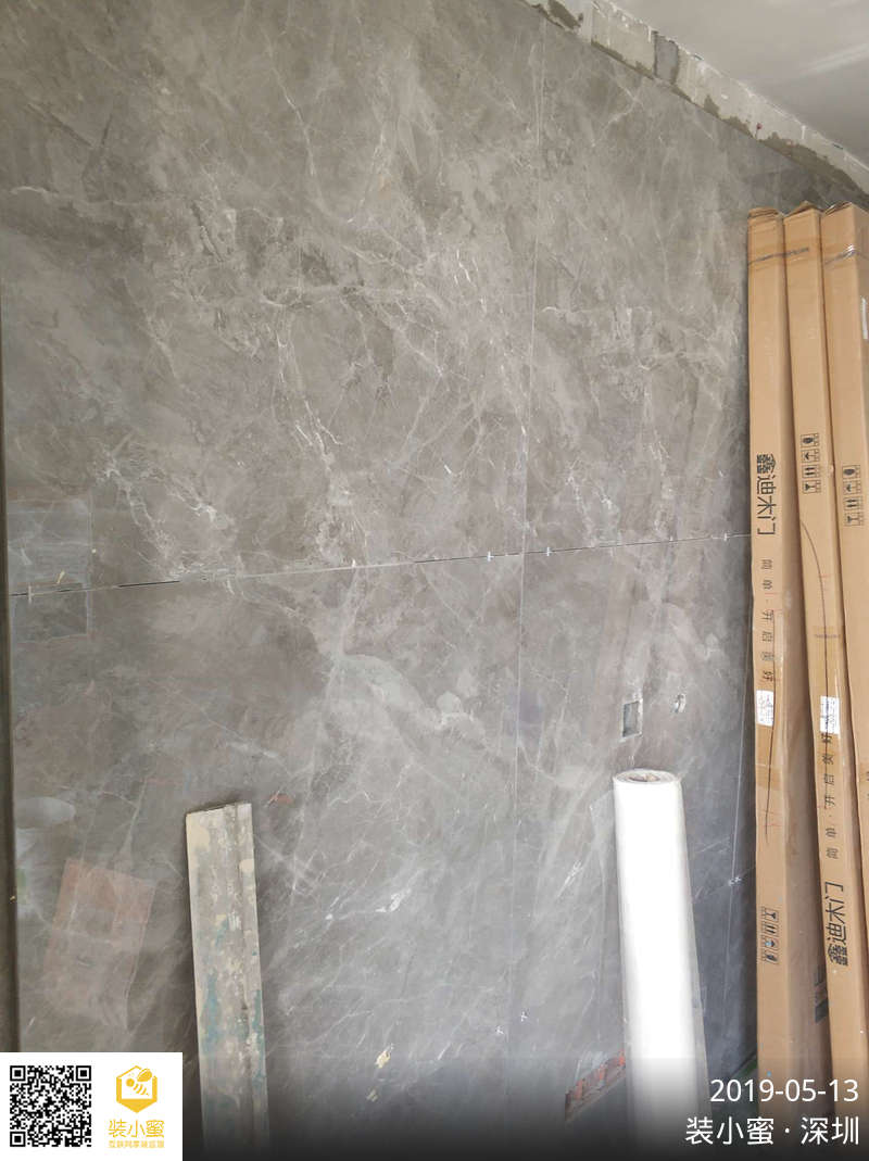

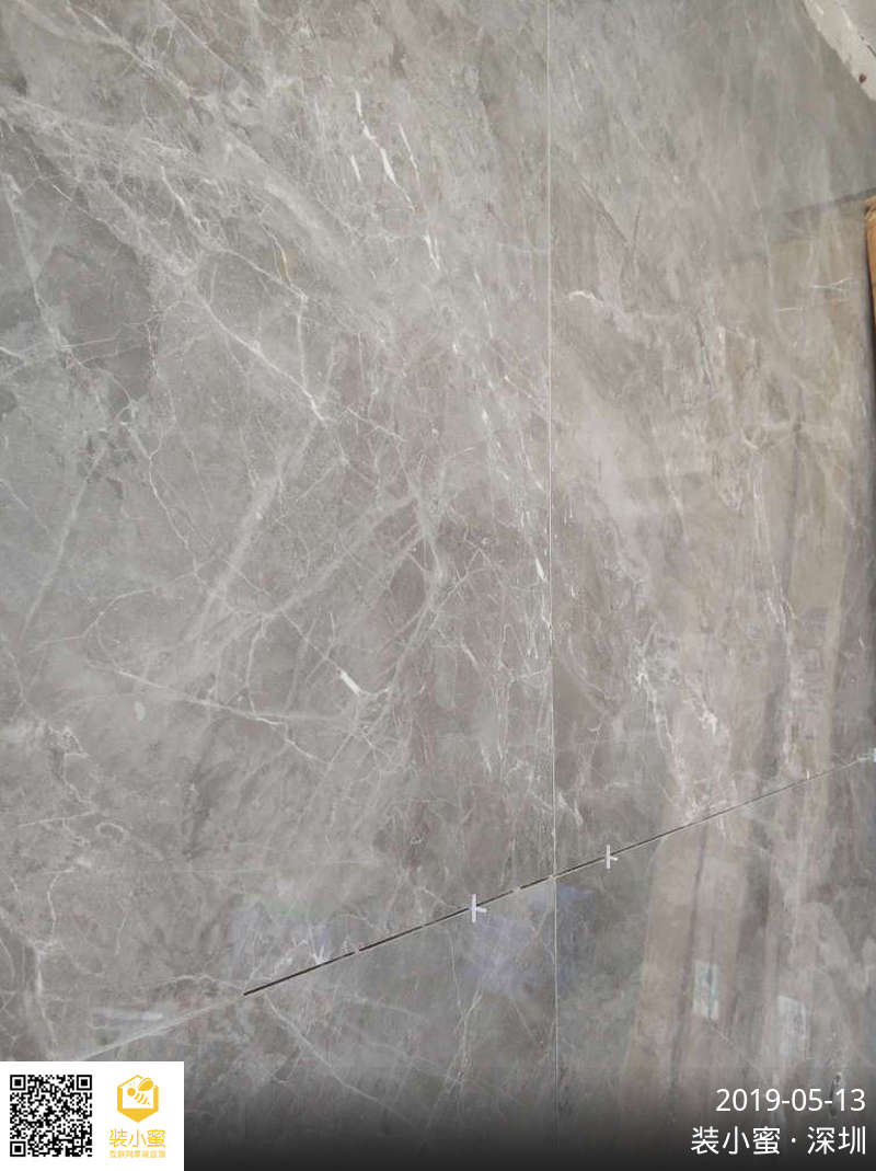

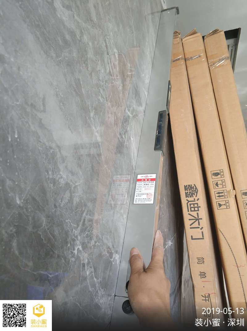

③厨房墙面砖拼接缝有处不合格 需加强调整。
④厨房墙面砖与窗户接口处缝隙较大,请客户确认。

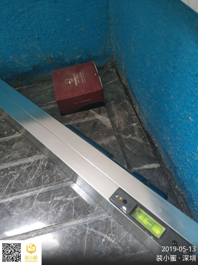

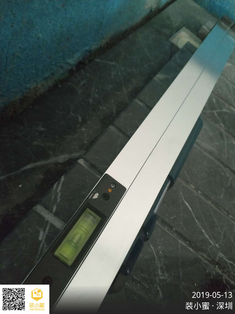

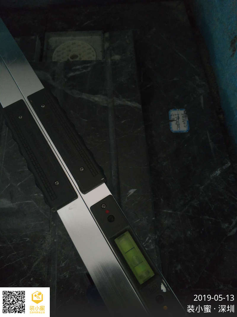

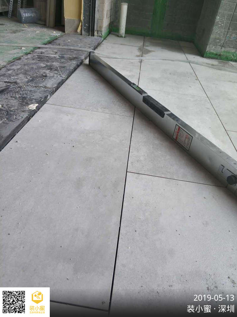

淋浴房挡水条与安装符合要求

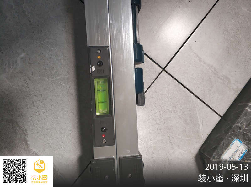

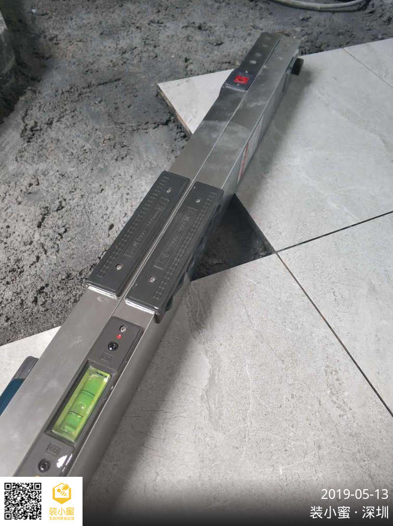

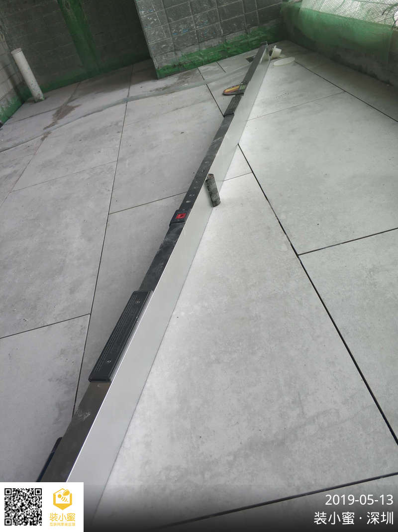

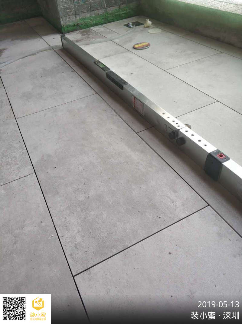

地面砖(石)铺贴平整,符合要求
湿区地面砖坡度符合要求
卫生间干区地面砖坡度符合要求
