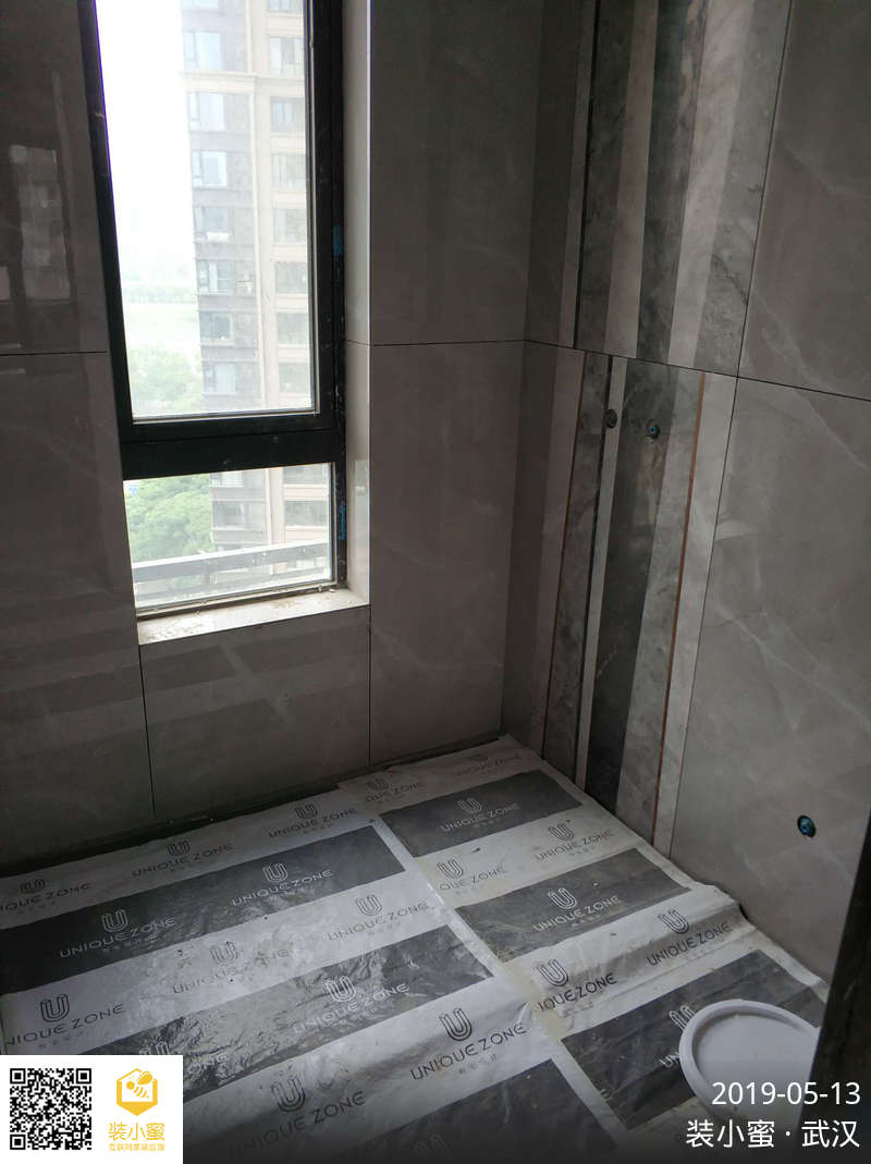

泥木工程已完成,墙顶面腻子已刮(未完),今天为泥木工程整体验收

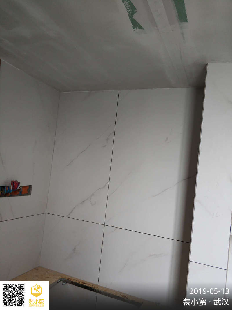

1、厨房墙砖有两片有空鼓现象,建议处理(灌浆或者拆除重新铺贴)。

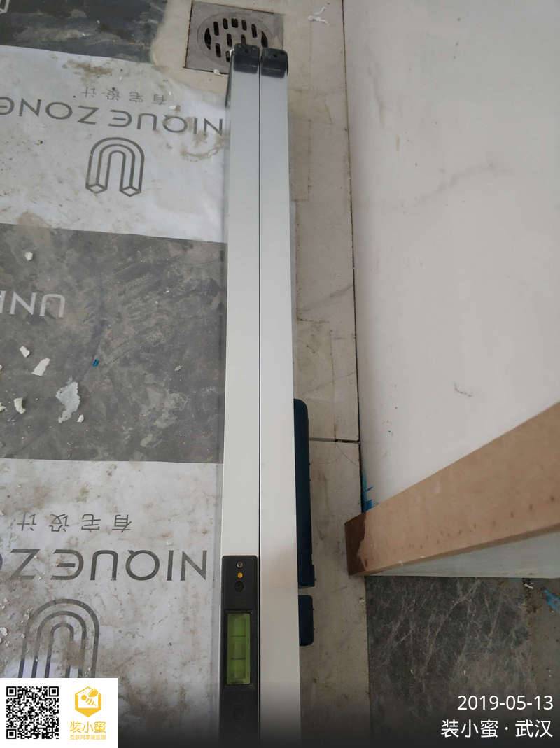

1、油工刮腻子施工细节:墙顶面阴阳角顺直度偏差3mm以内;踢脚线处墙面、门洞四周墙面、柜体旁墙面平整度偏差3mm以内。

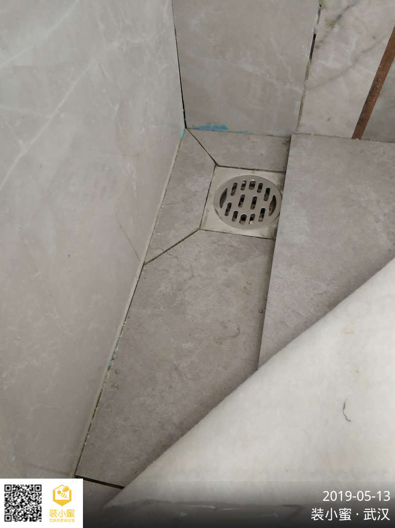

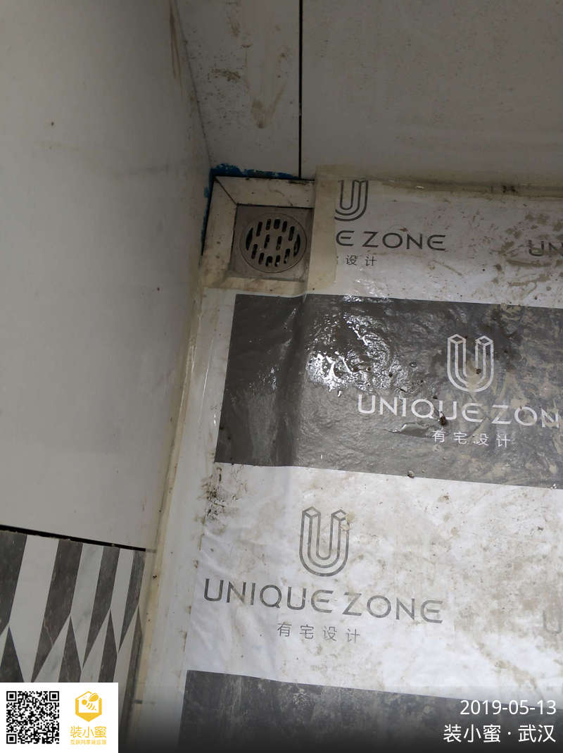

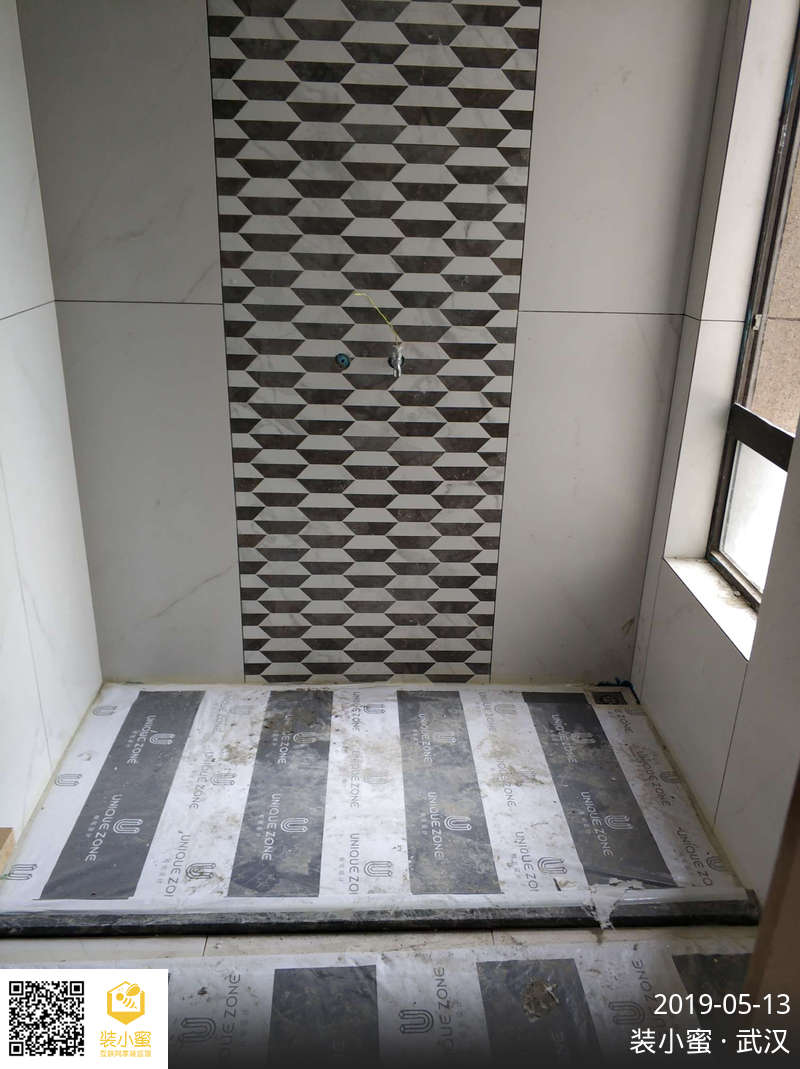

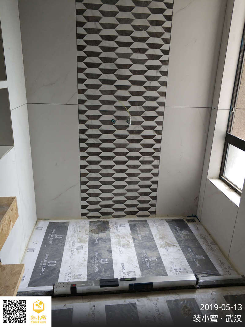

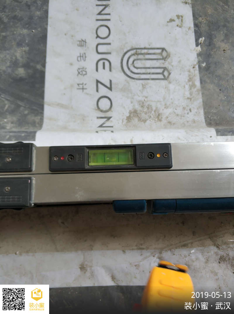

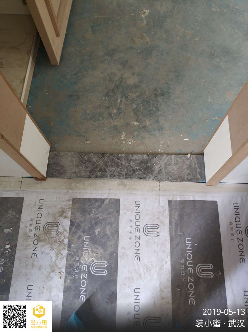

3、卫生间干区因地砖尺寸过大(600*600),故未做坡度,建议门槛石加高(在原有门槛石上再用胶贴一片)。

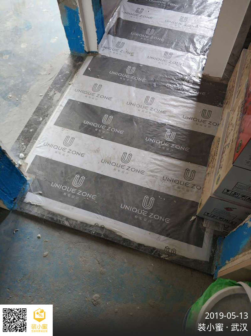

4、客厅到客卫干区门洞两边厚度不一样(影响后期安装门套),建议修整。

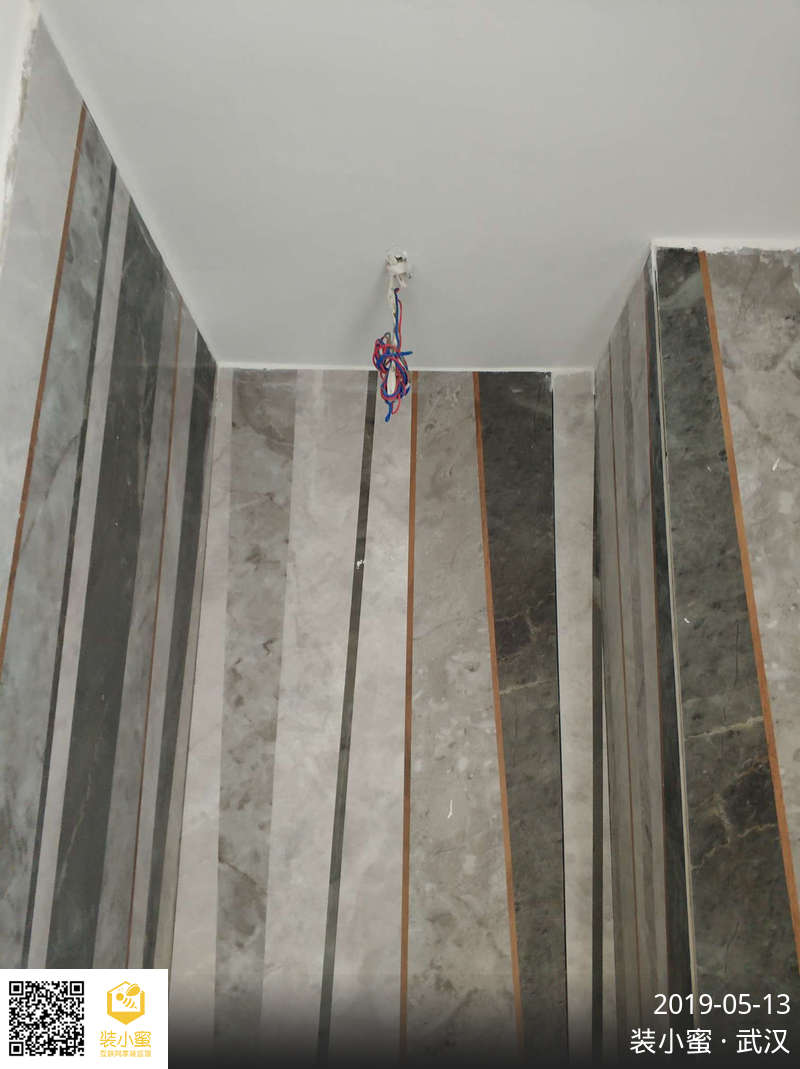

抹灰层表面平整垂直,阴阳角方正
抹灰层表面平整垂直,阴阳角方正

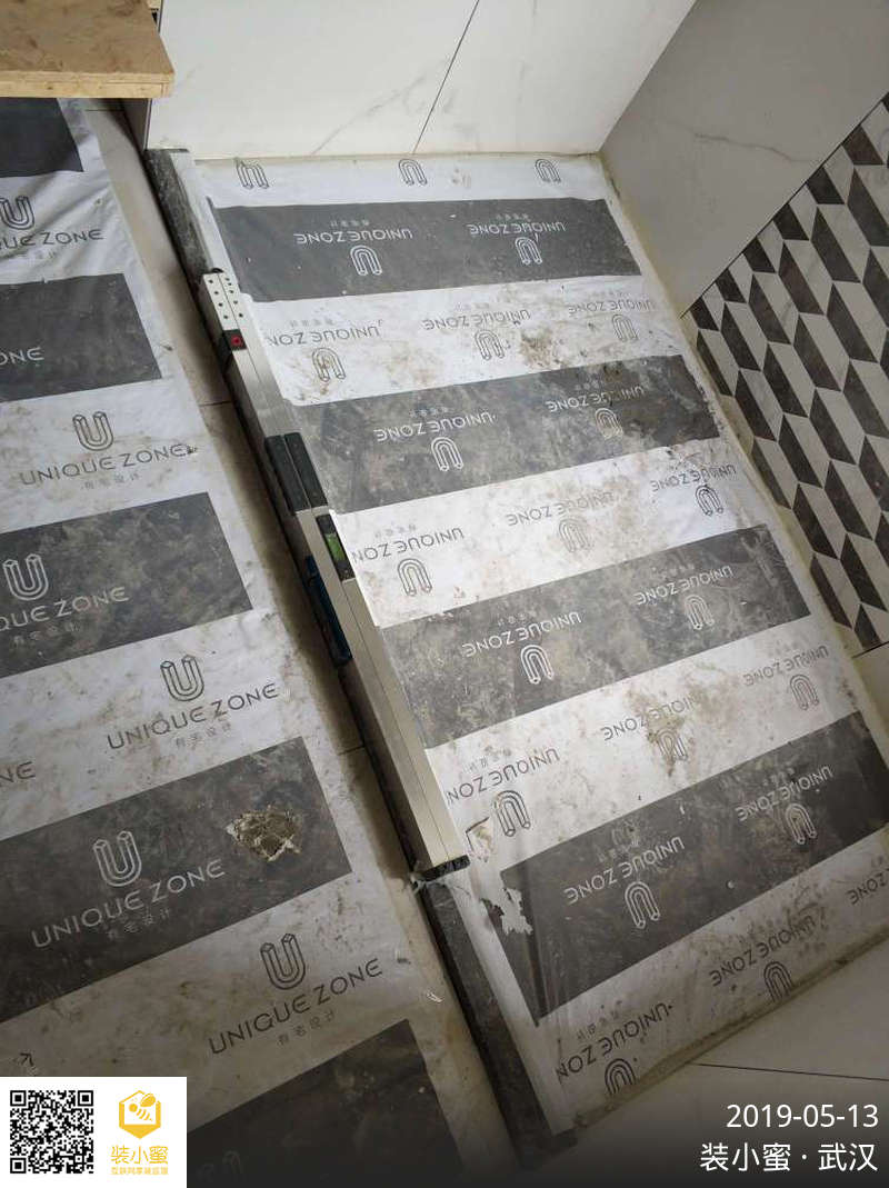

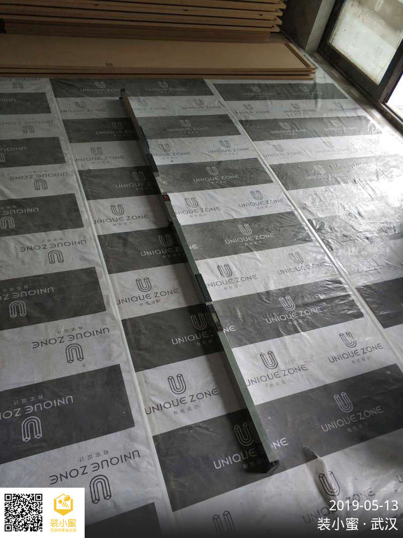

精找平层(地板)表面质量符合要求
精找平层(地板)表面质量符合要求

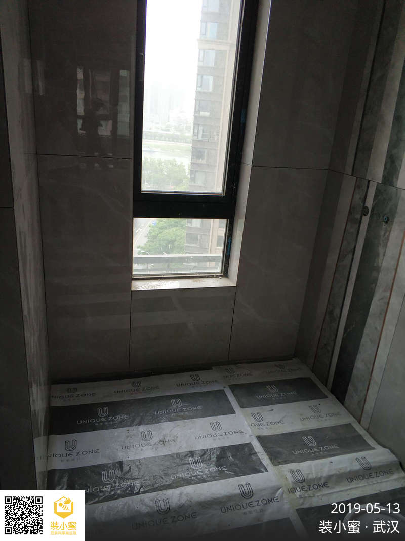

窗台石细部加工符合要求

地面砖(石)铺贴平整,符合要求
湿区地面砖坡度符合要求
卫生间干区地面砖坡度符合要求
淋浴房挡水条与安装符合要求
门槛石与安装符合要求

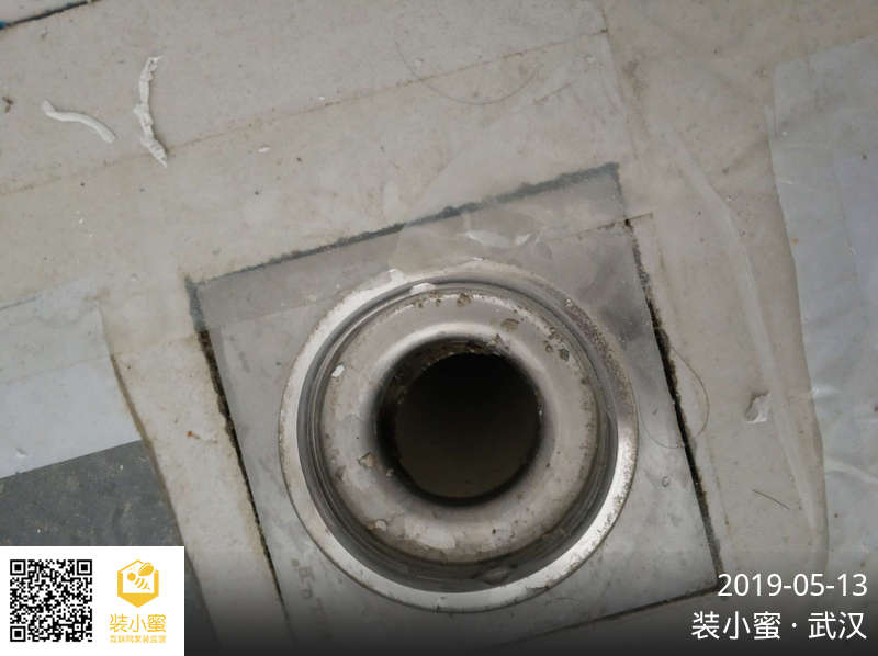

浴缸部位地面防水区域符合要求
浴缸安装稳固,预留检修口符合要求
浴缸龙头及排水管位置正确
浴缸检修口在中期验收前尚未封闭
浴缸下水管口已密封处理无渗漏现象
