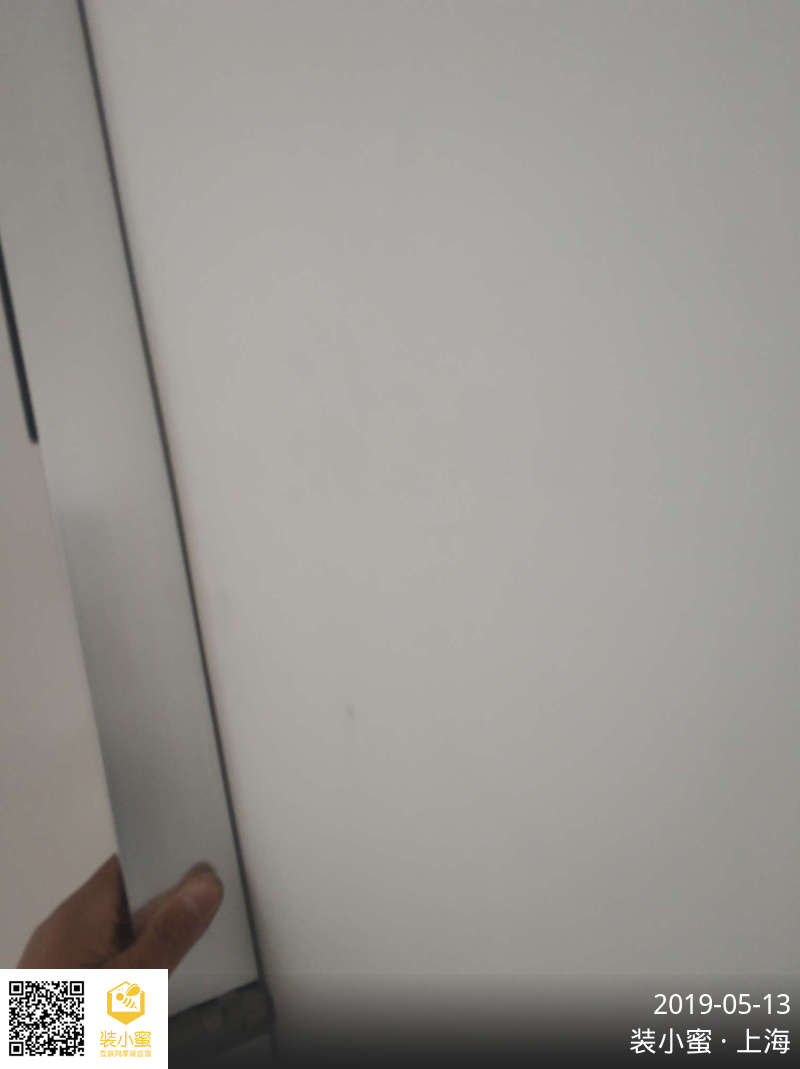

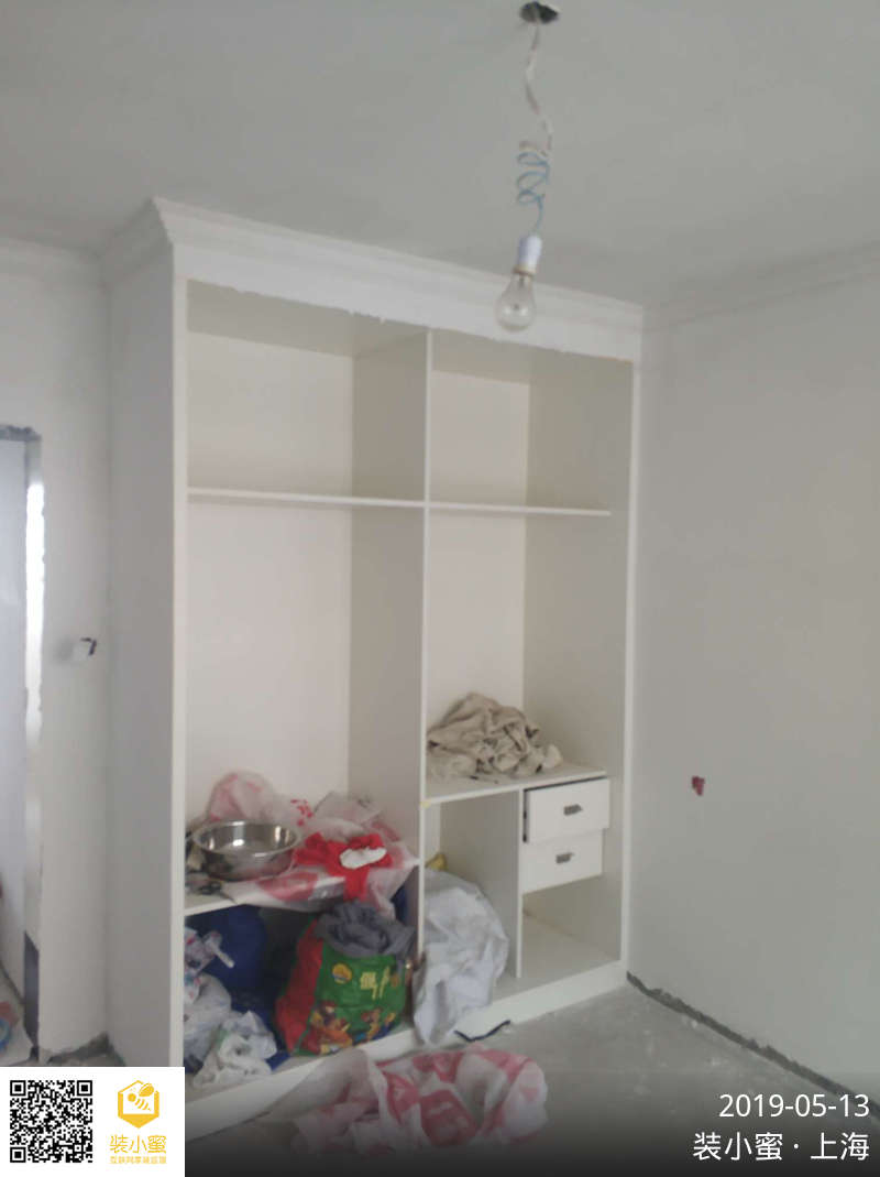

进度正常,需要继续保持。油工正在批第三遍腻子,瓦工正在整改空鼓瓷砖。
1.墙面多处平整度误差偏大,需要找平处理。
2.门套边、踢脚线部分区域平整度误差偏大,需要重新找平。
3.腻子表面部分有气泡,需要及时处理。

腻子表面牢固,无明显的疏松
木基层板表面平整、牢固
强电箱回路配置图已经交待
木基层板防潮处理符合设计或技术要求
石膏线条安装牢固、平直
拼接接口平整,造型及花纹对应
线条弧形处理符合要求
