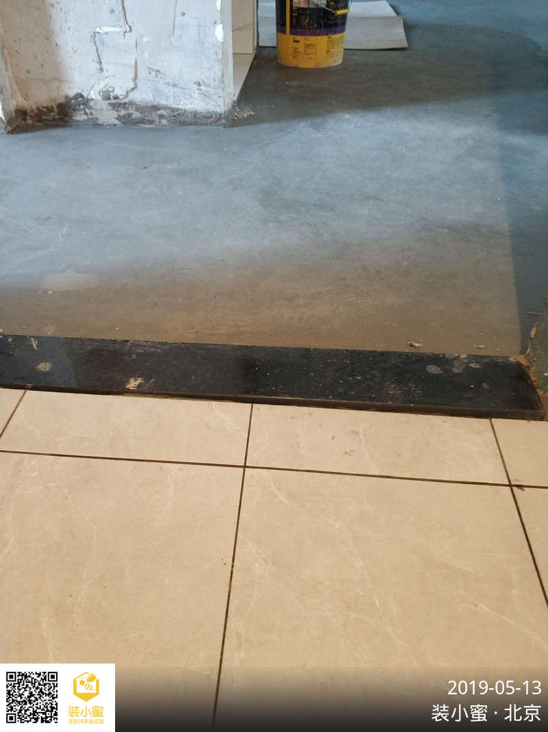

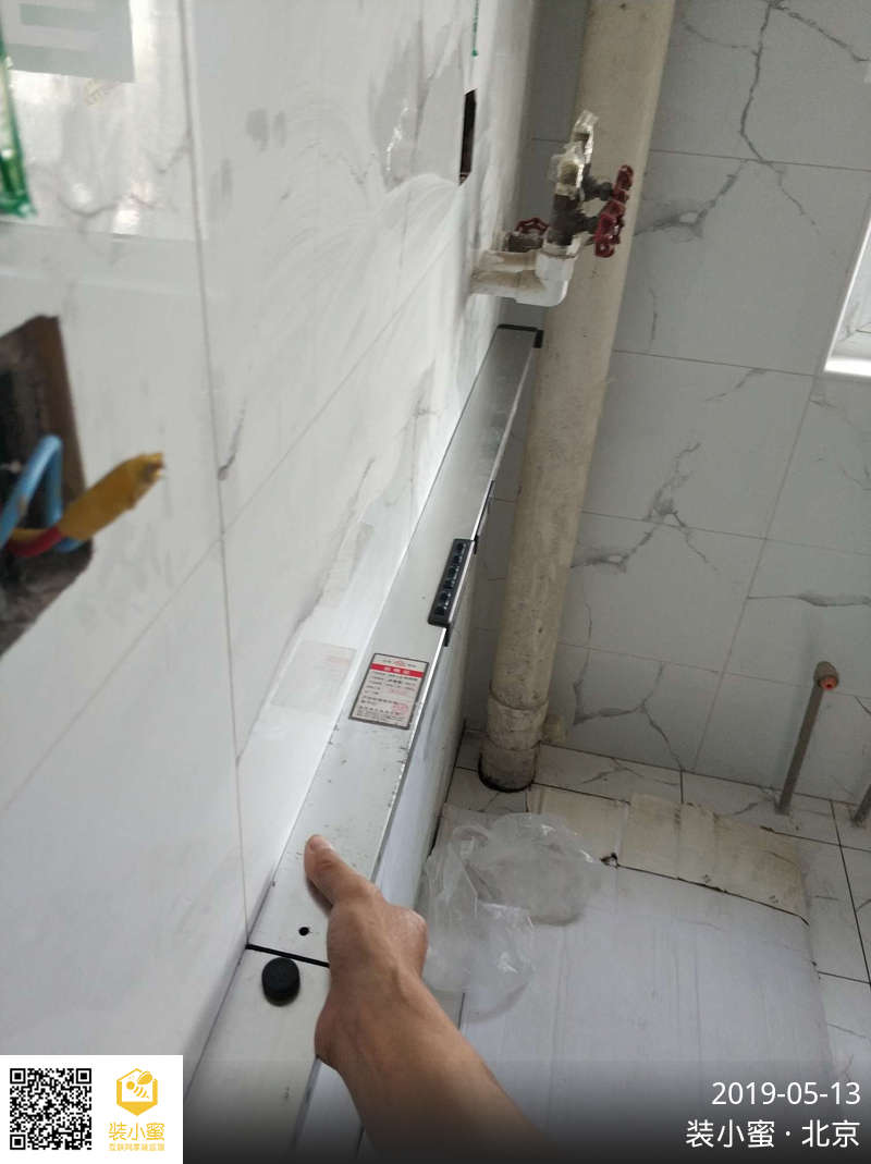

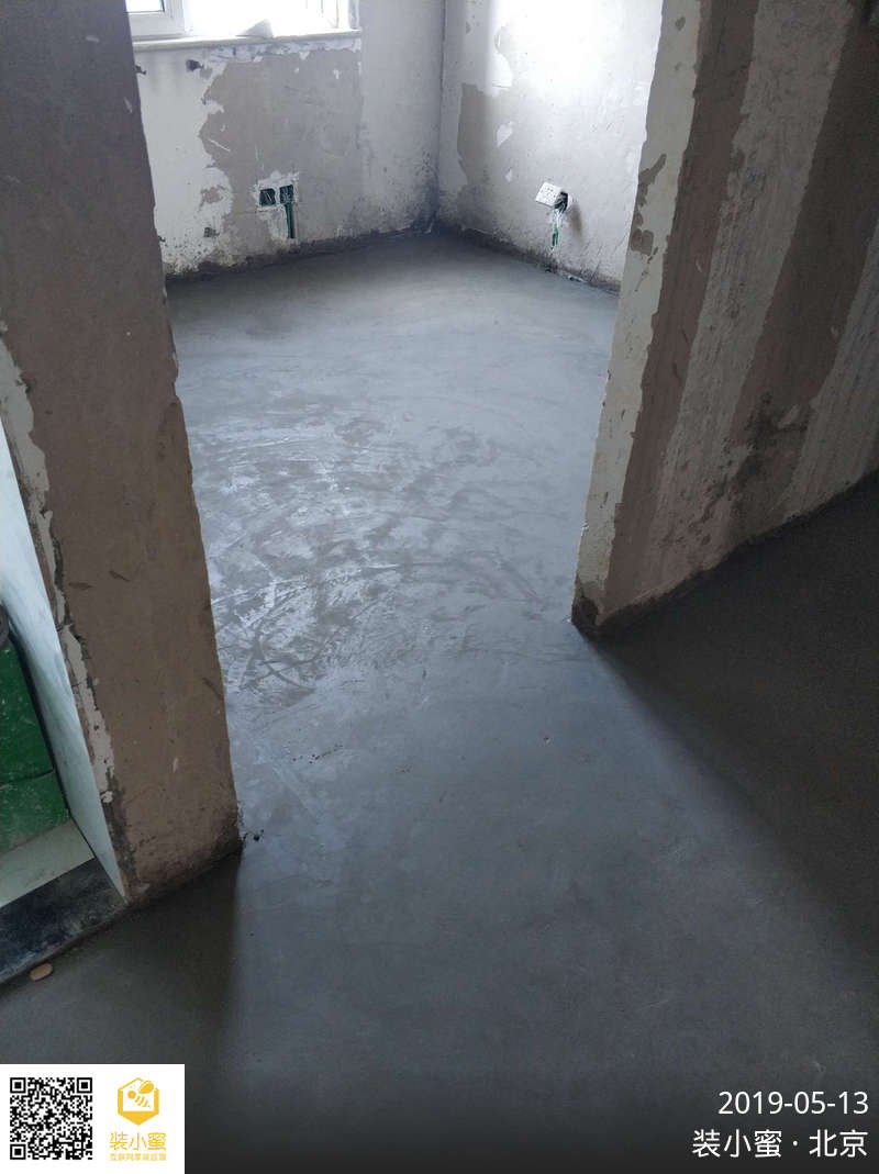

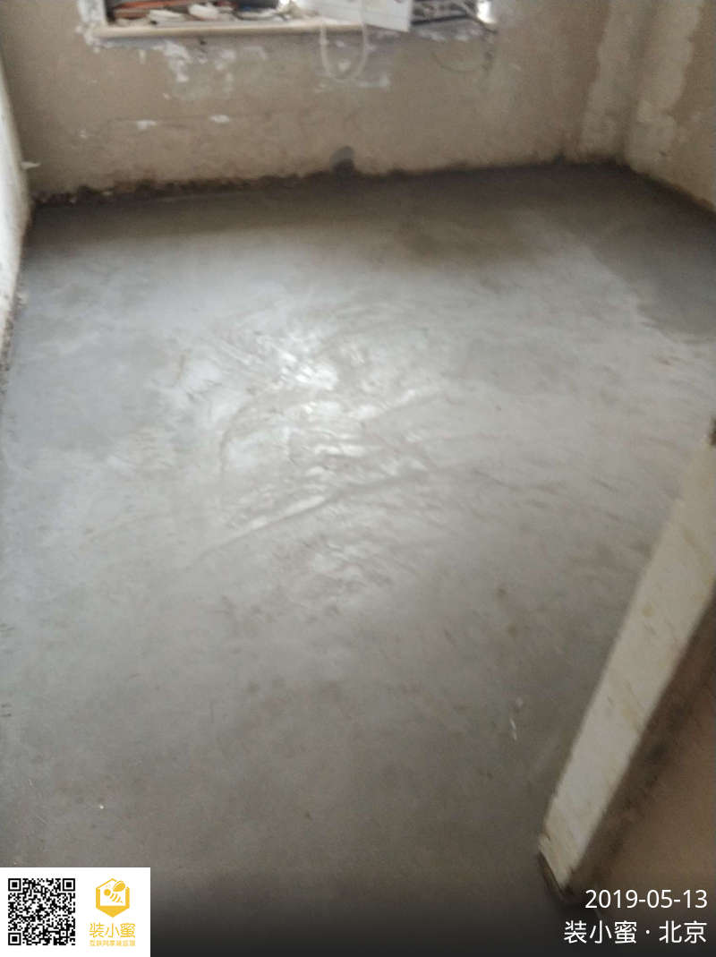

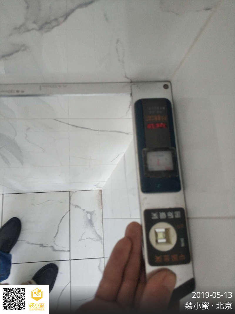

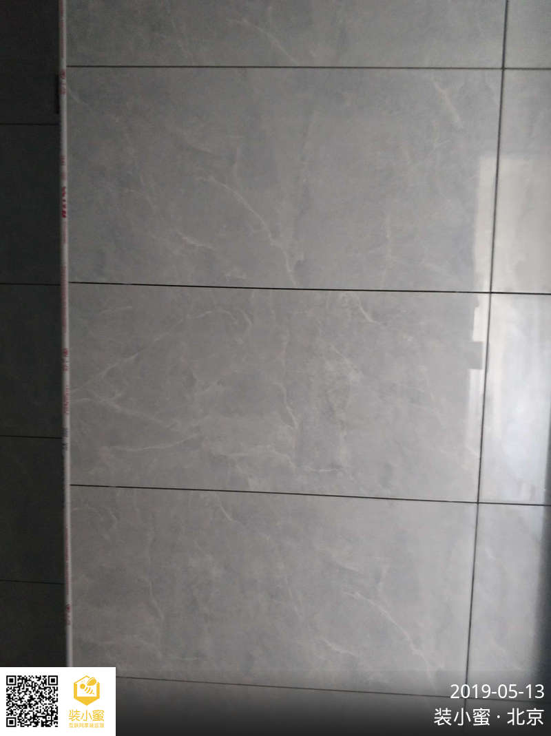

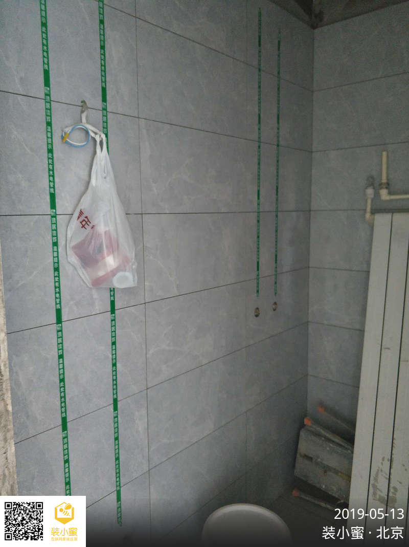

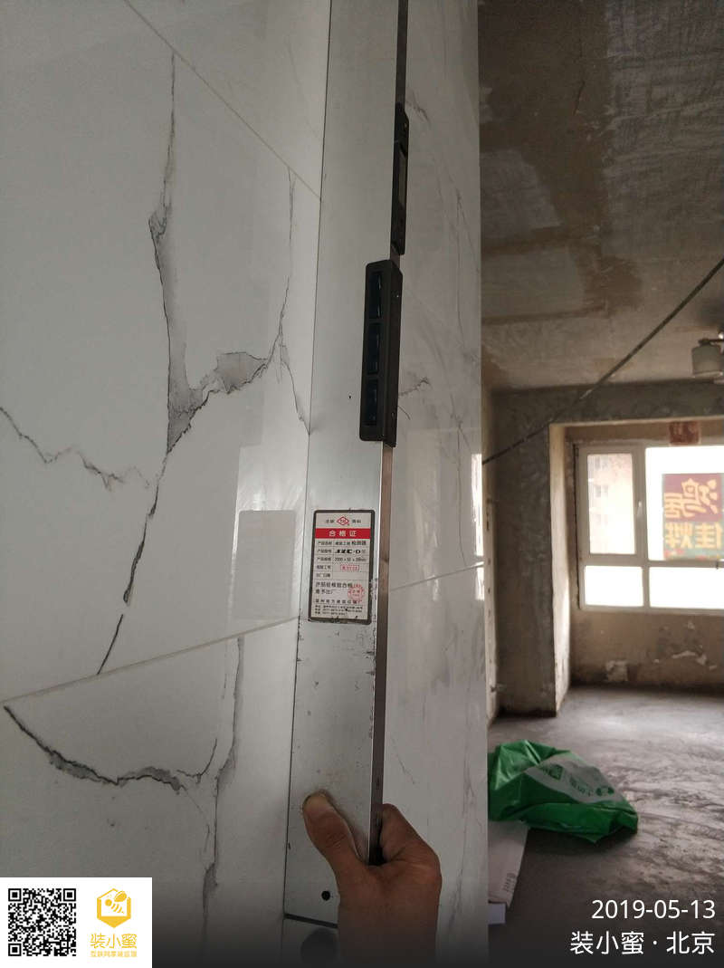

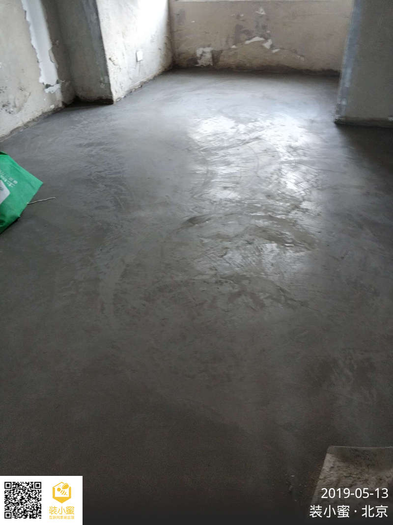

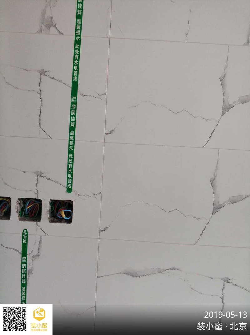

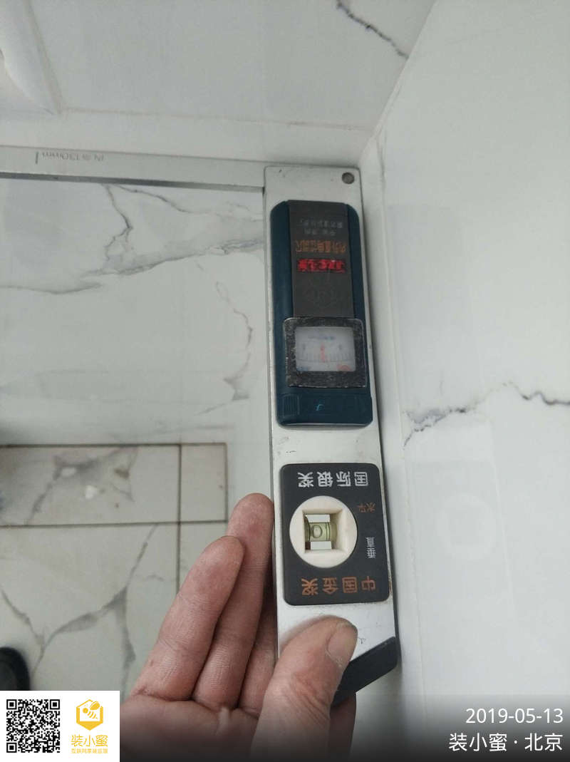

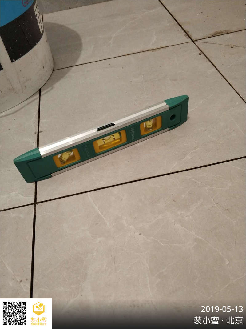

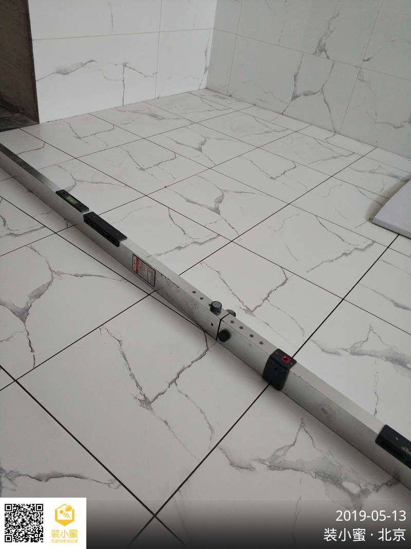

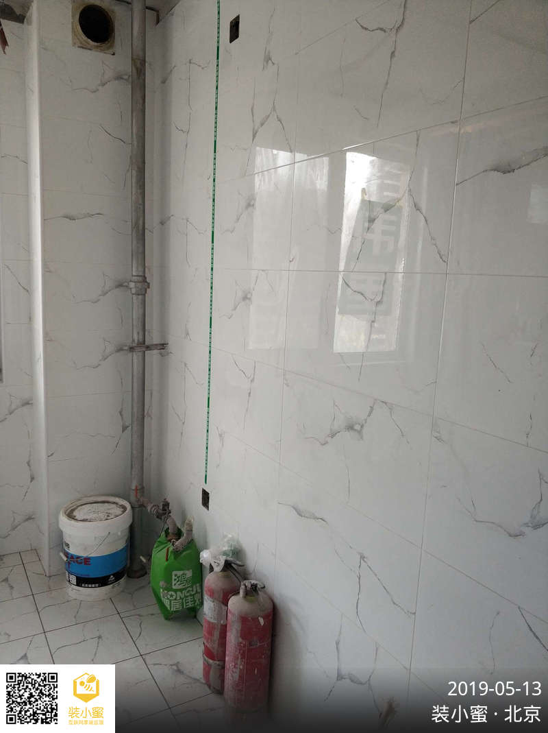

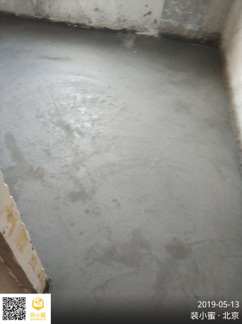

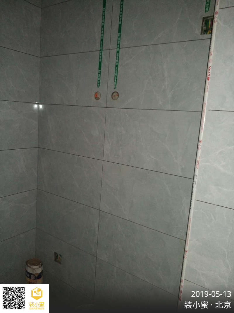

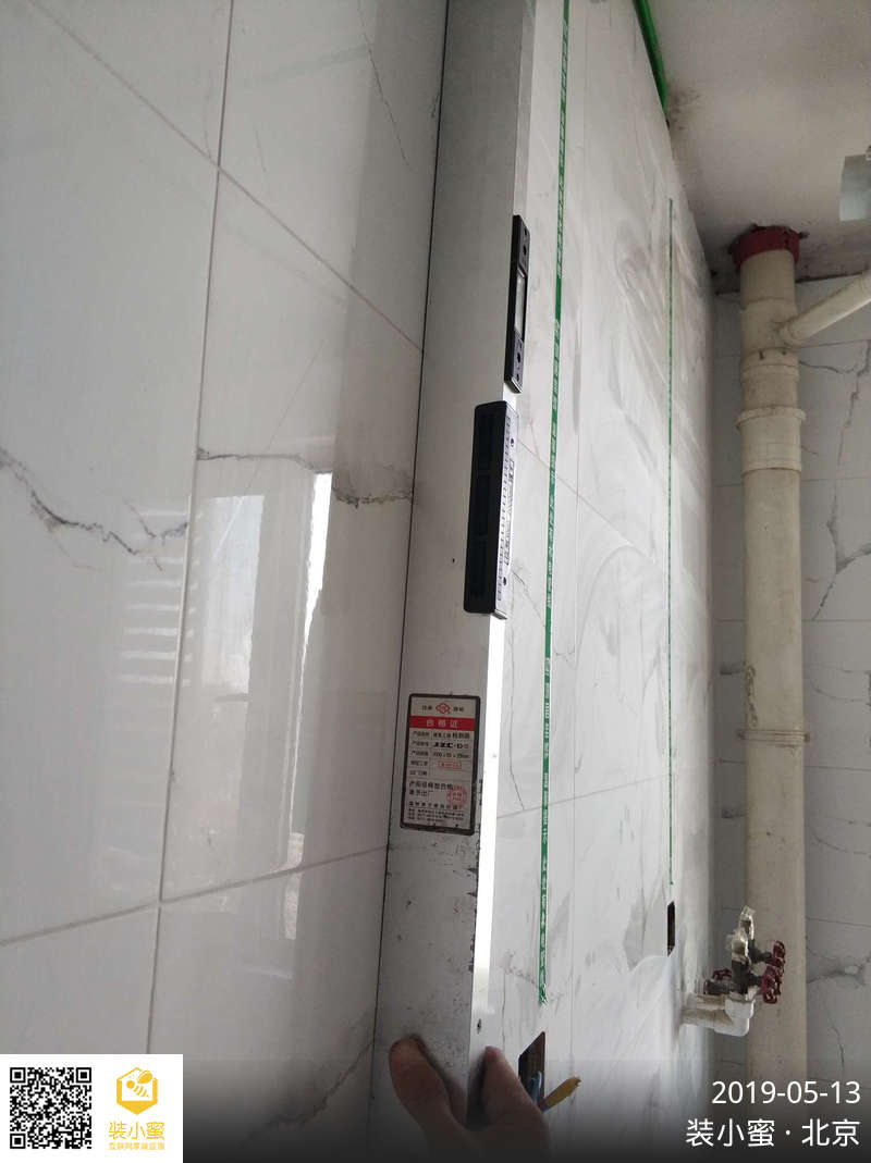

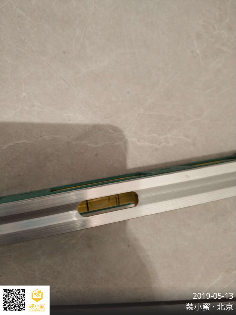

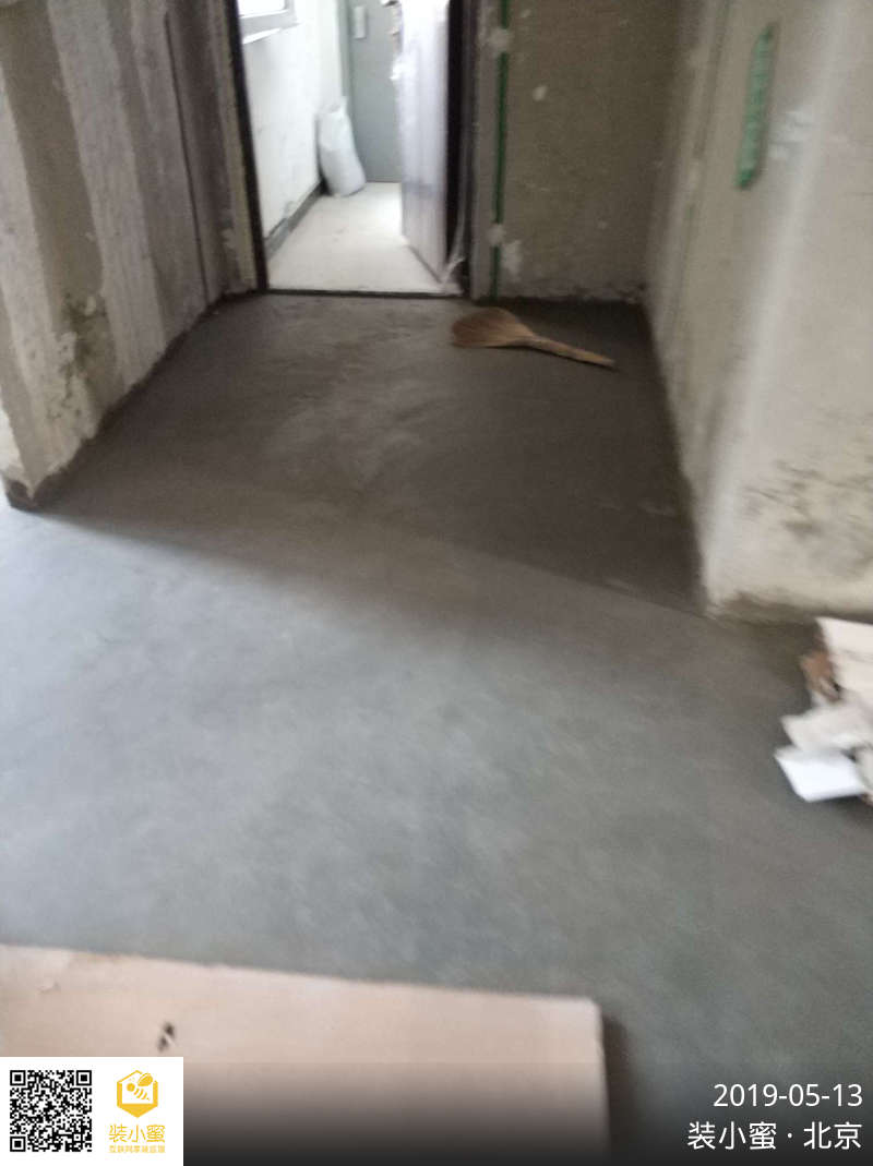

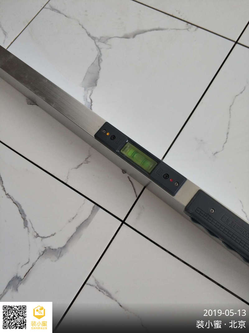

本次为【瓦/木工面层施工检查】是第11次上门用户工长不在现场,现场无人施工,厨卫墙地砖己贴完,目测墙面砖平整阴阳角方正,空鼓率少,地面己找平,目测平整合格,建议铺地板之前让地板厂家侧量地平是否合格。下次节点中期验收,请届时提前告知或@我,我也随时与您沟通现场施工进度。

地面砖(石)铺贴平整,符合要求
湿区地面砖坡度符合要求
卫生间干区地面砖坡度符合要求
门槛石与安装符合要求
精找平层(地板)表面质量符合要求
精找平层施工无明显缺陷
