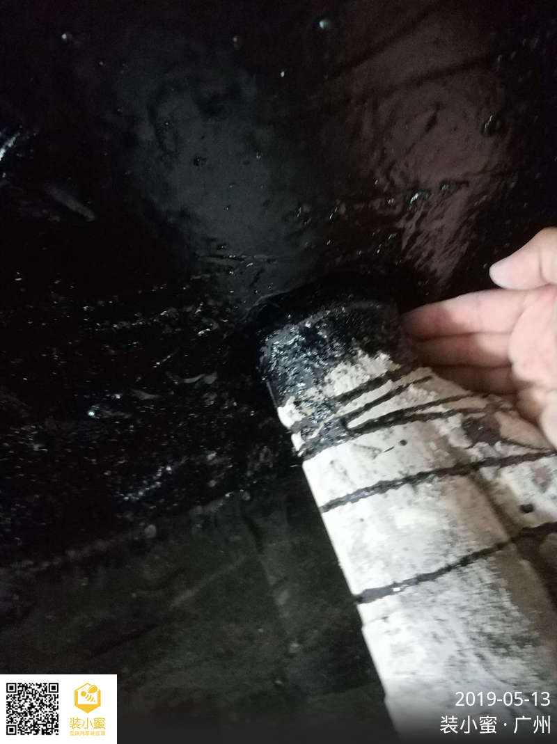

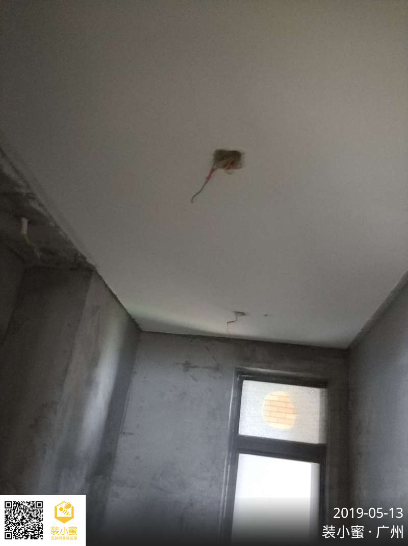

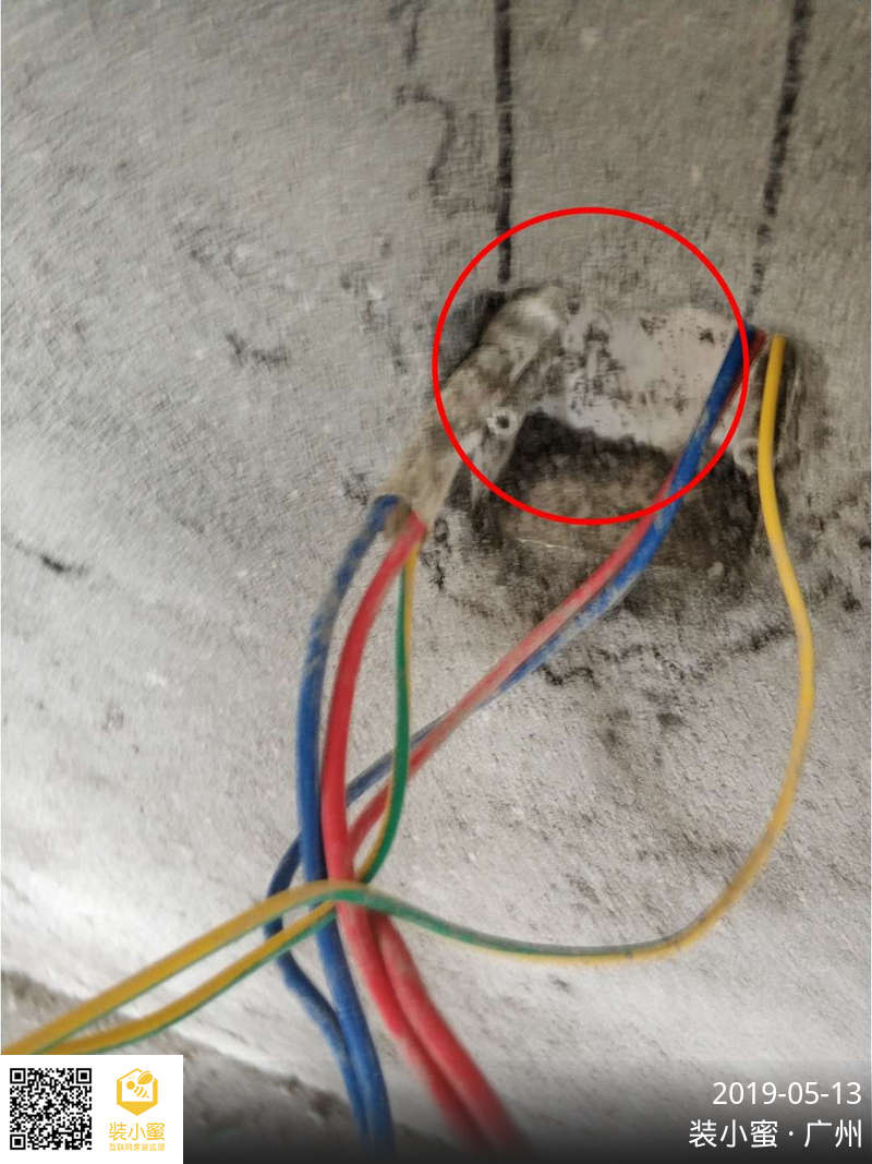

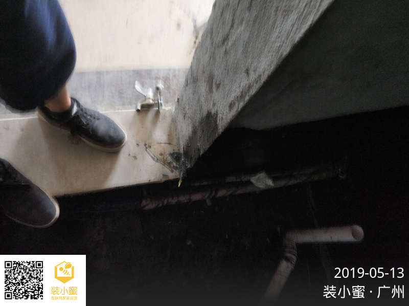

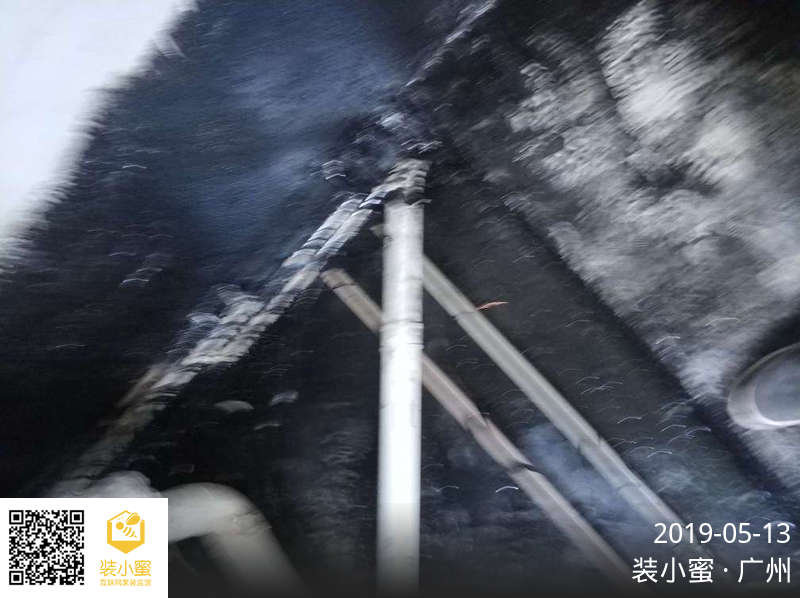

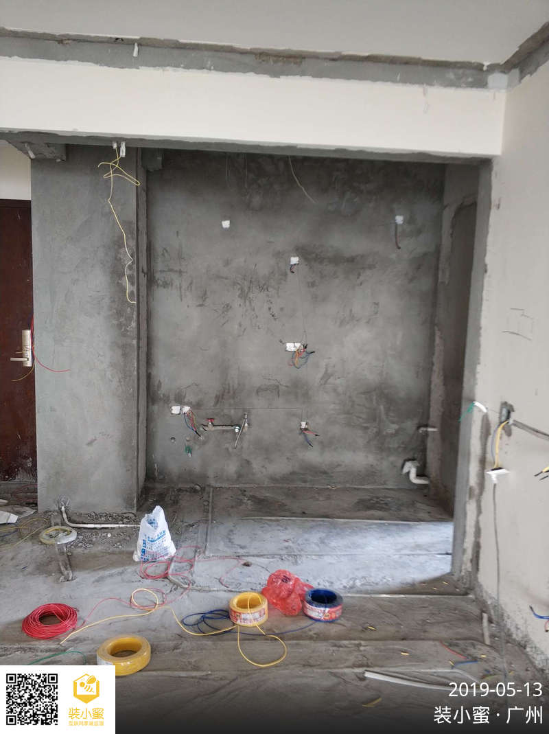

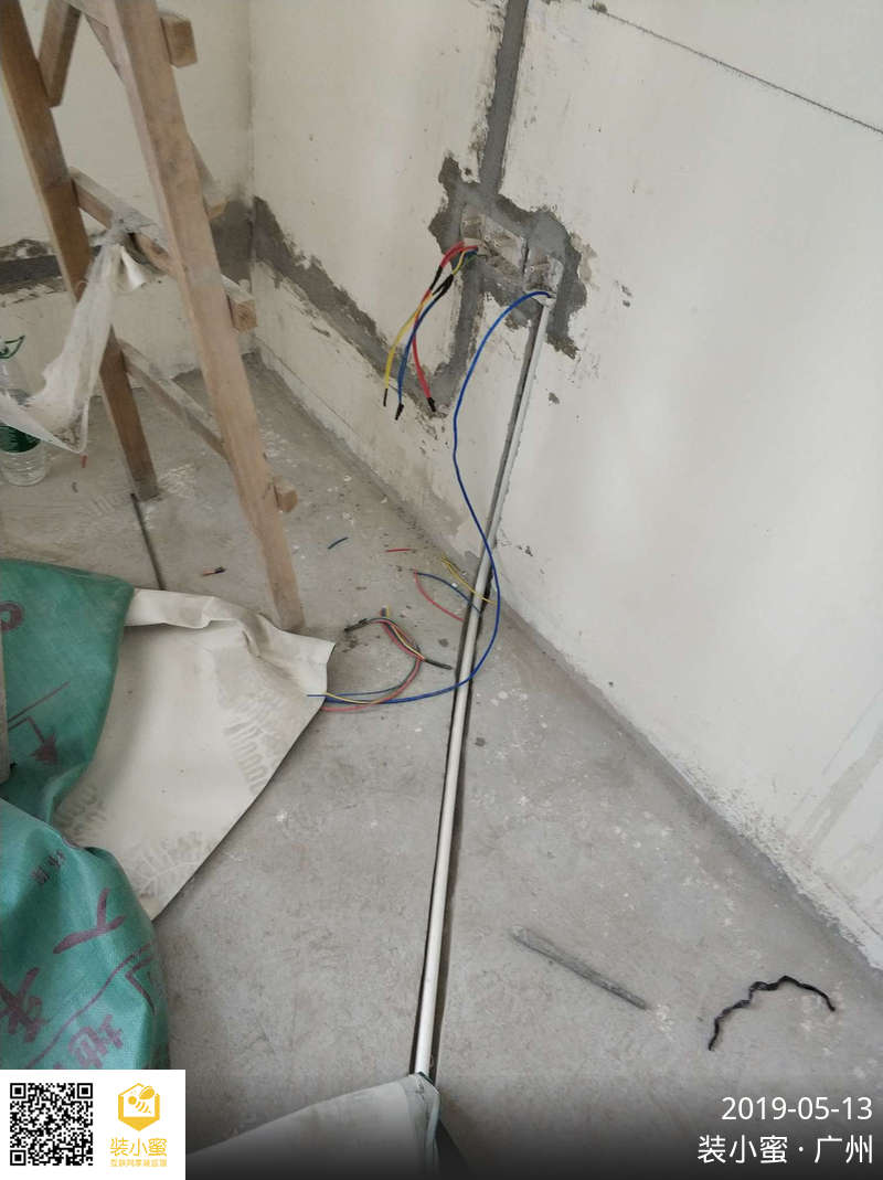

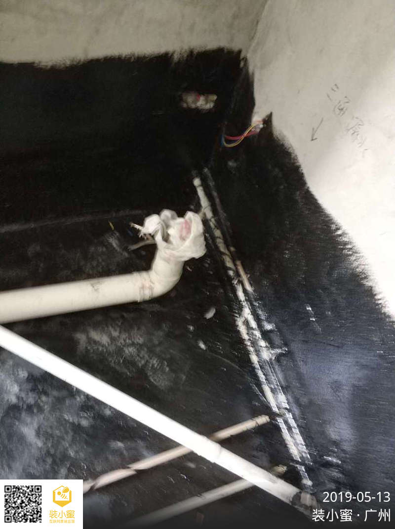

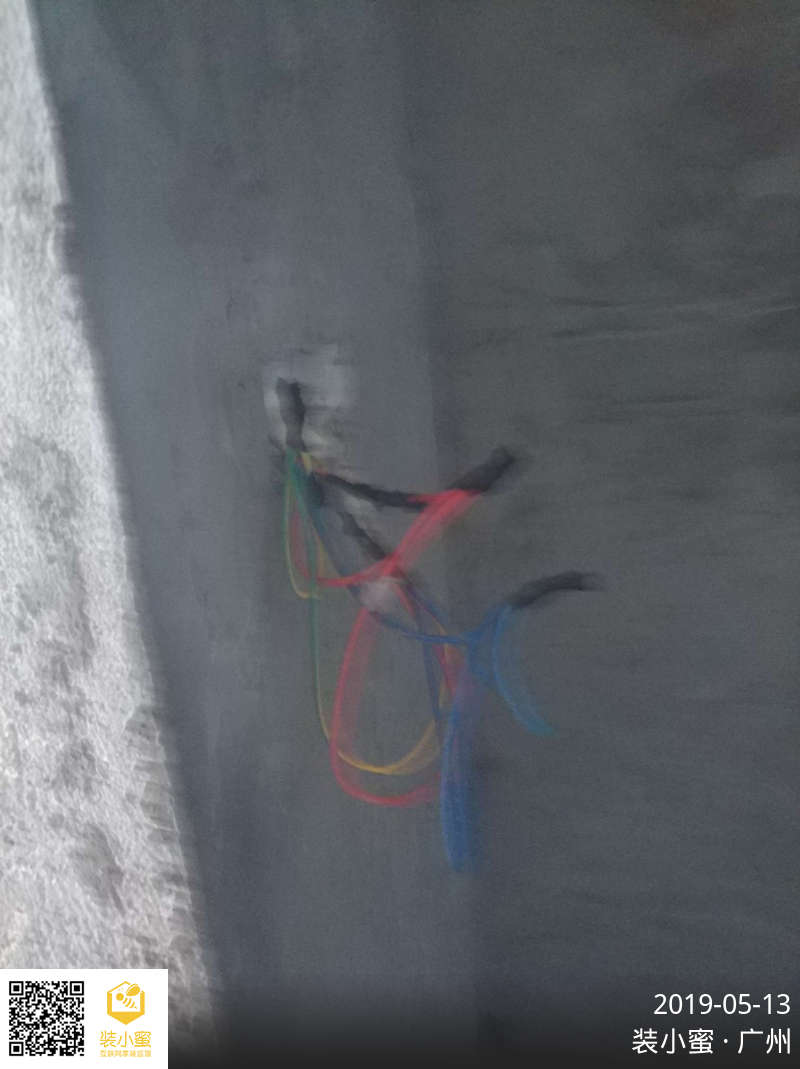

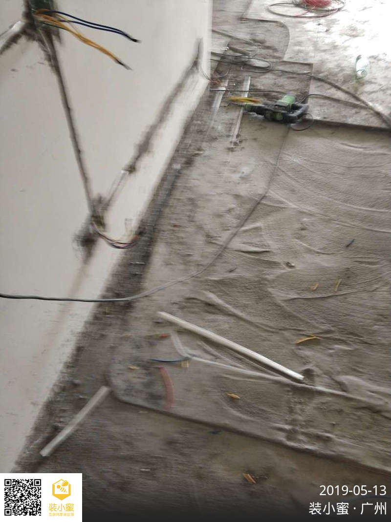

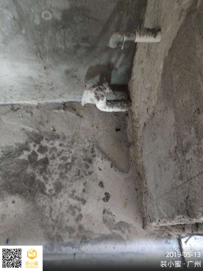

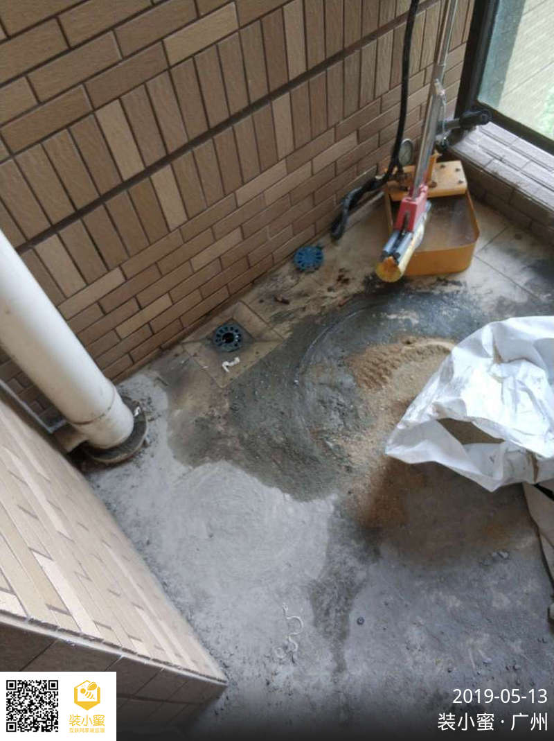

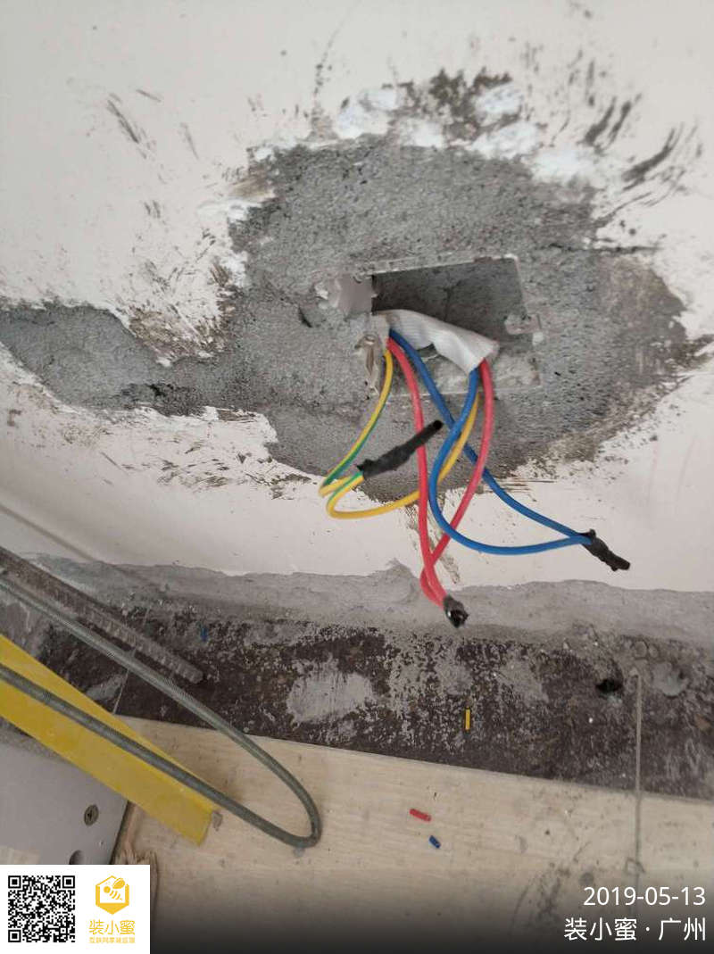

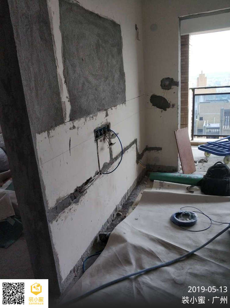

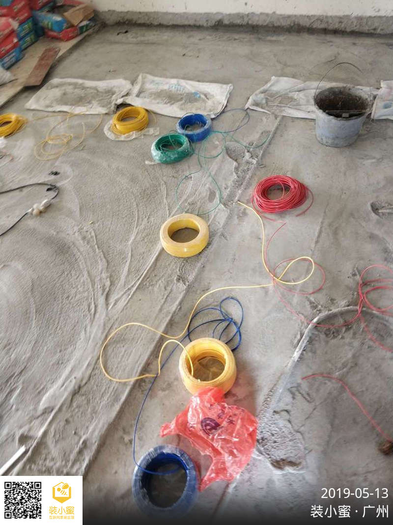

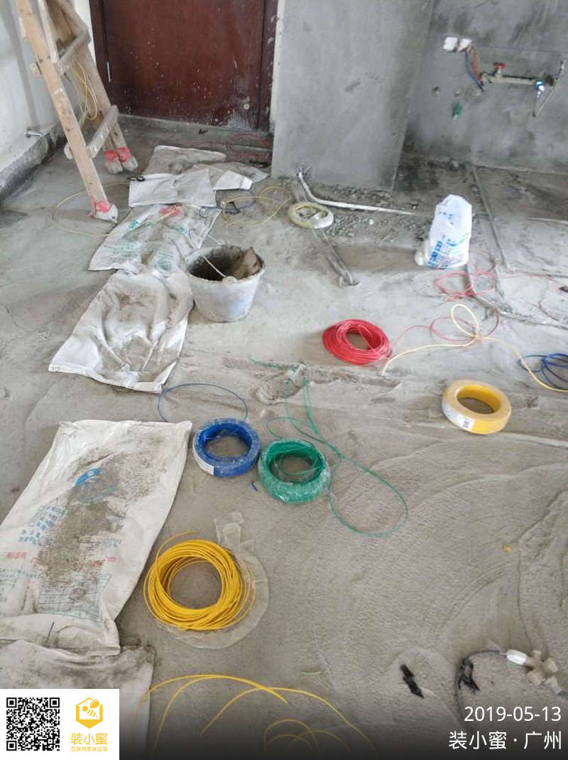

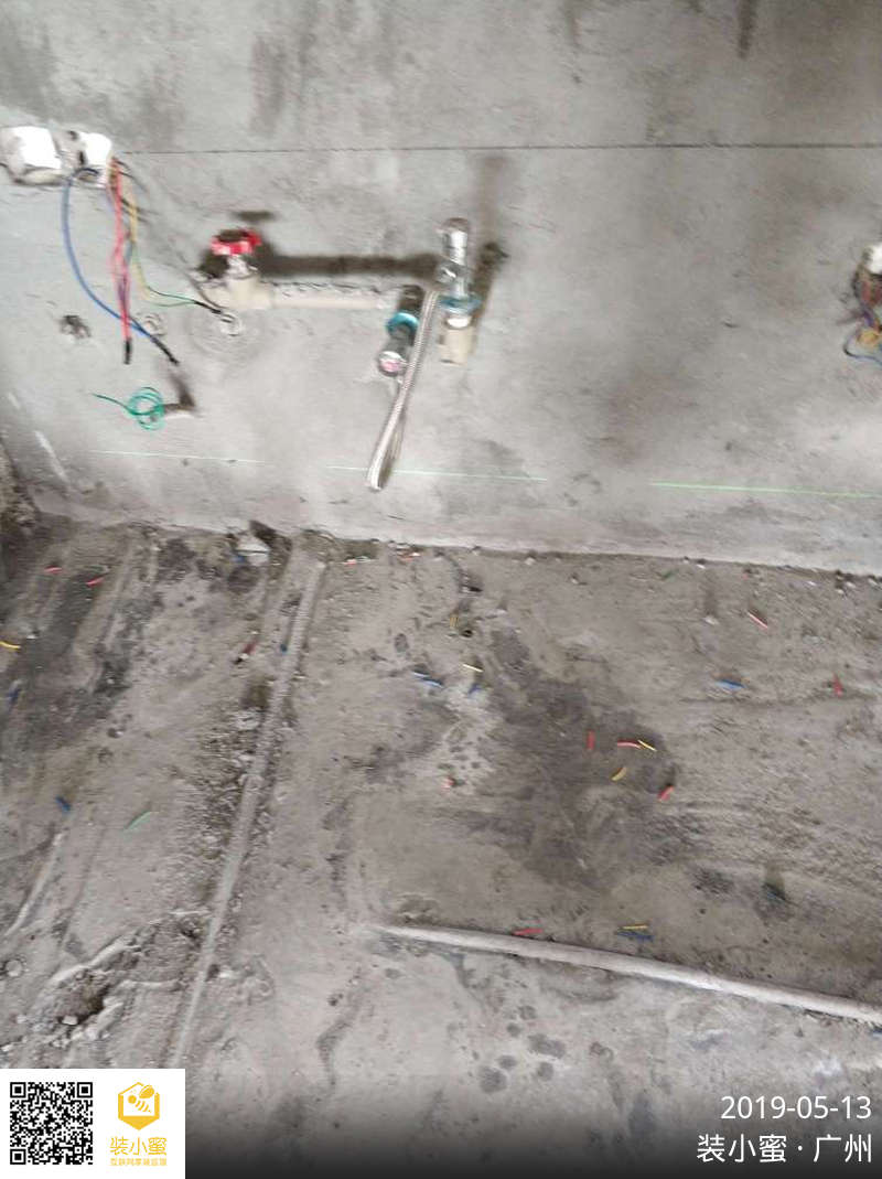

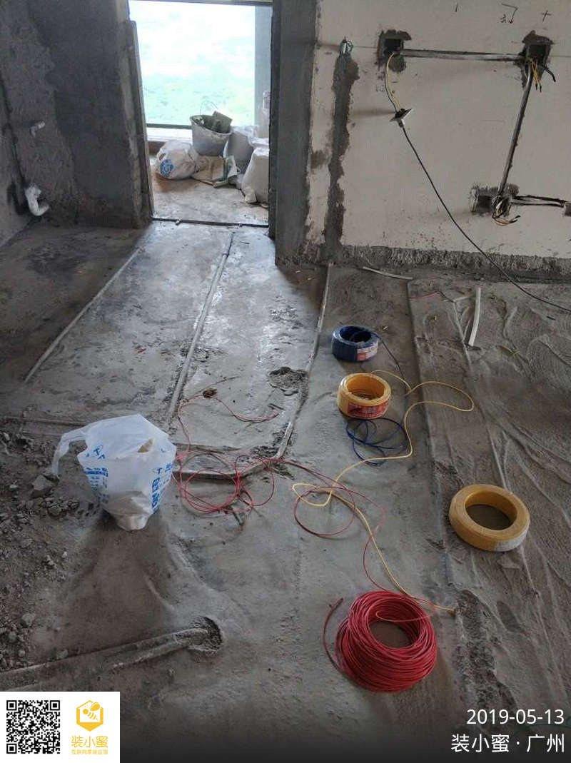

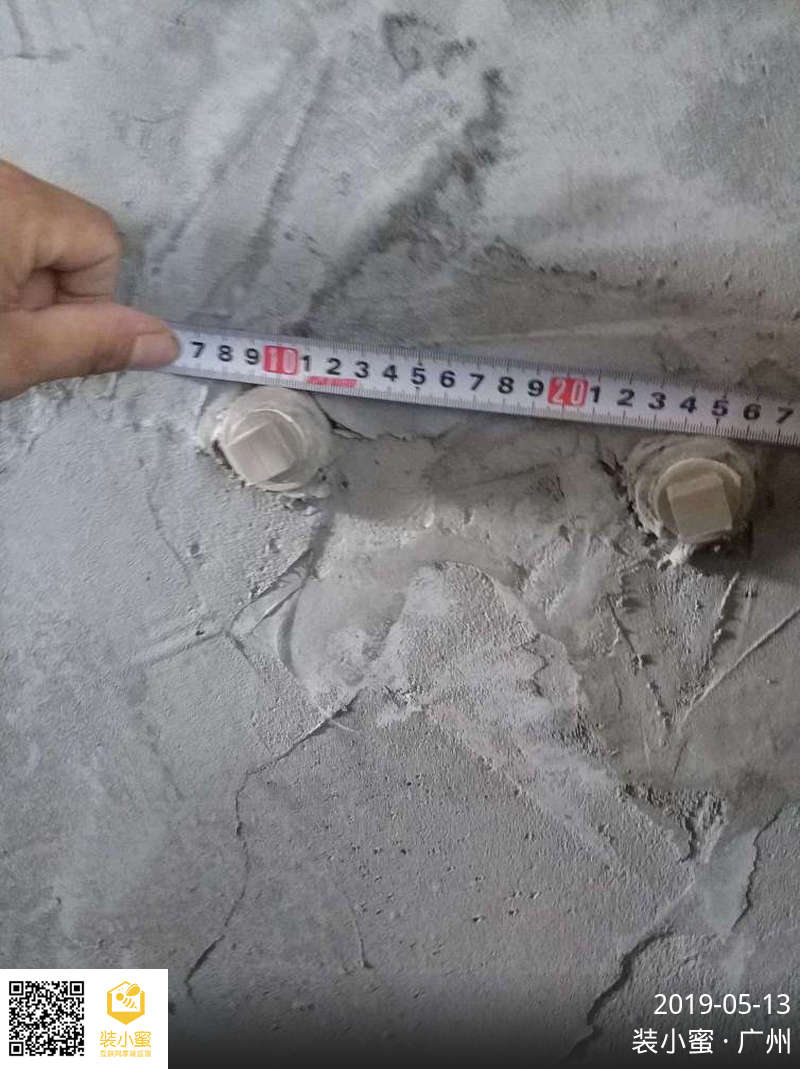

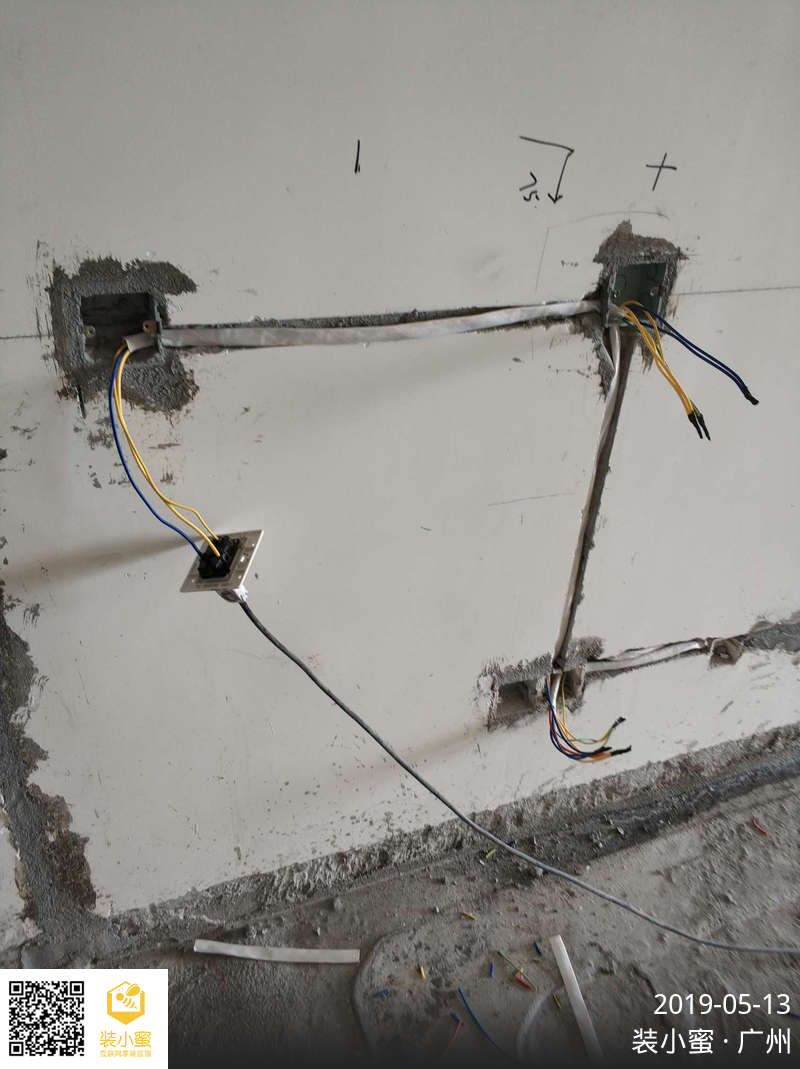

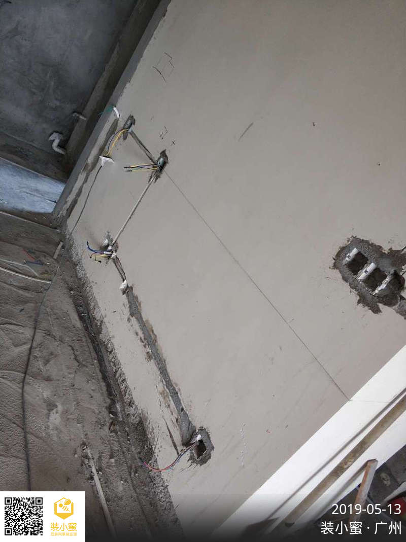

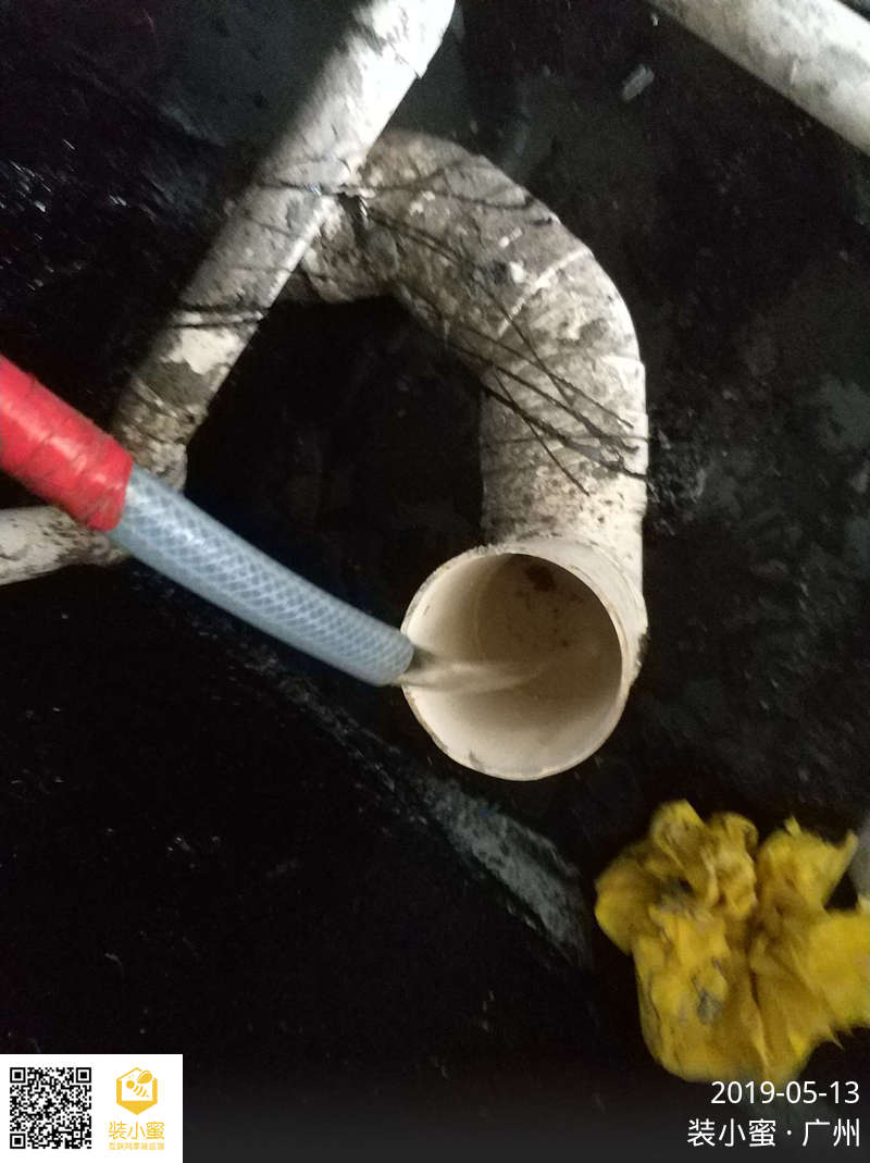

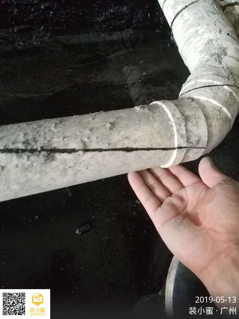

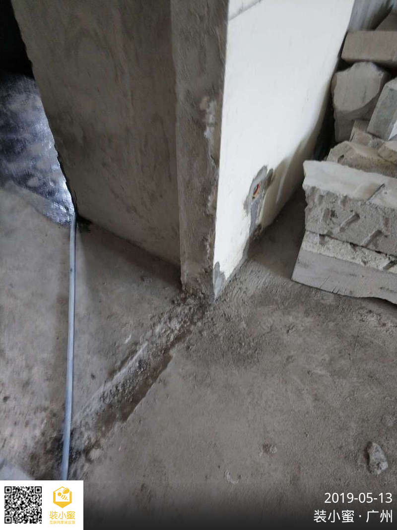

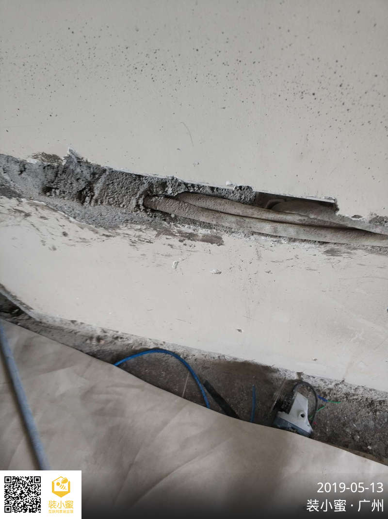

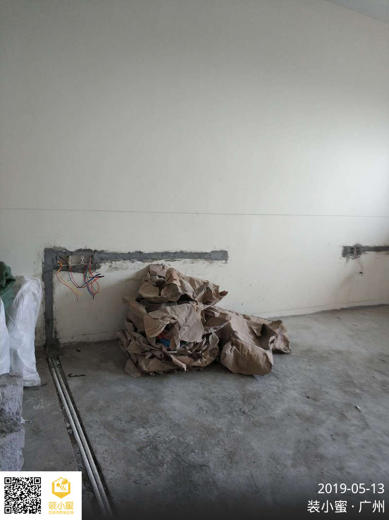

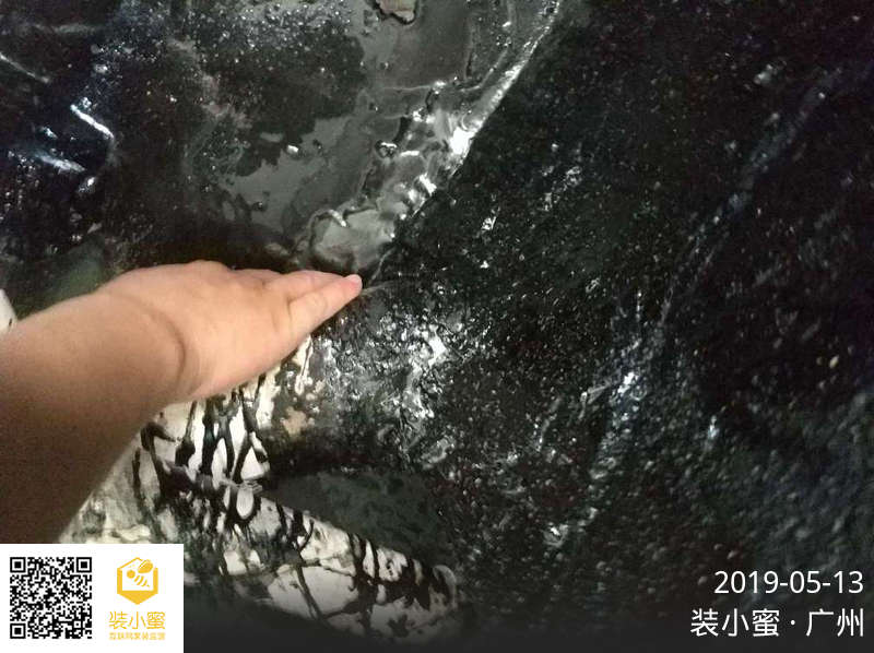

水电线管用了很多旧线管水管,现场试压,新做的水管有一处漏水,新砌墙体已完成。部分灯位还没布线。

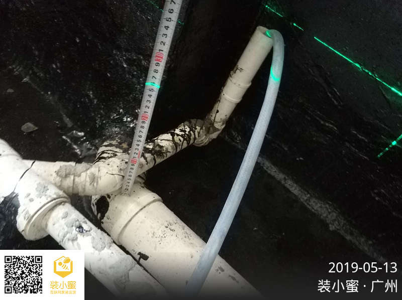

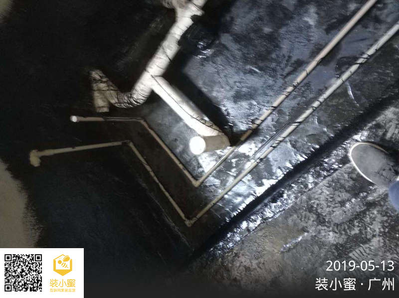

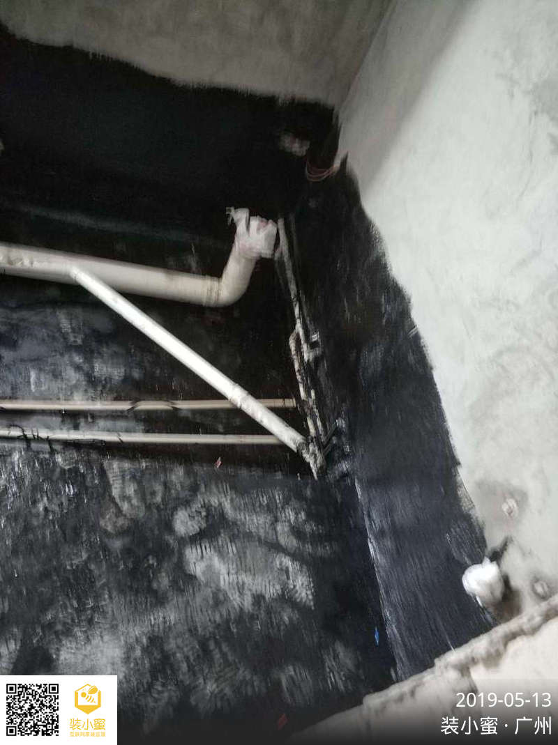

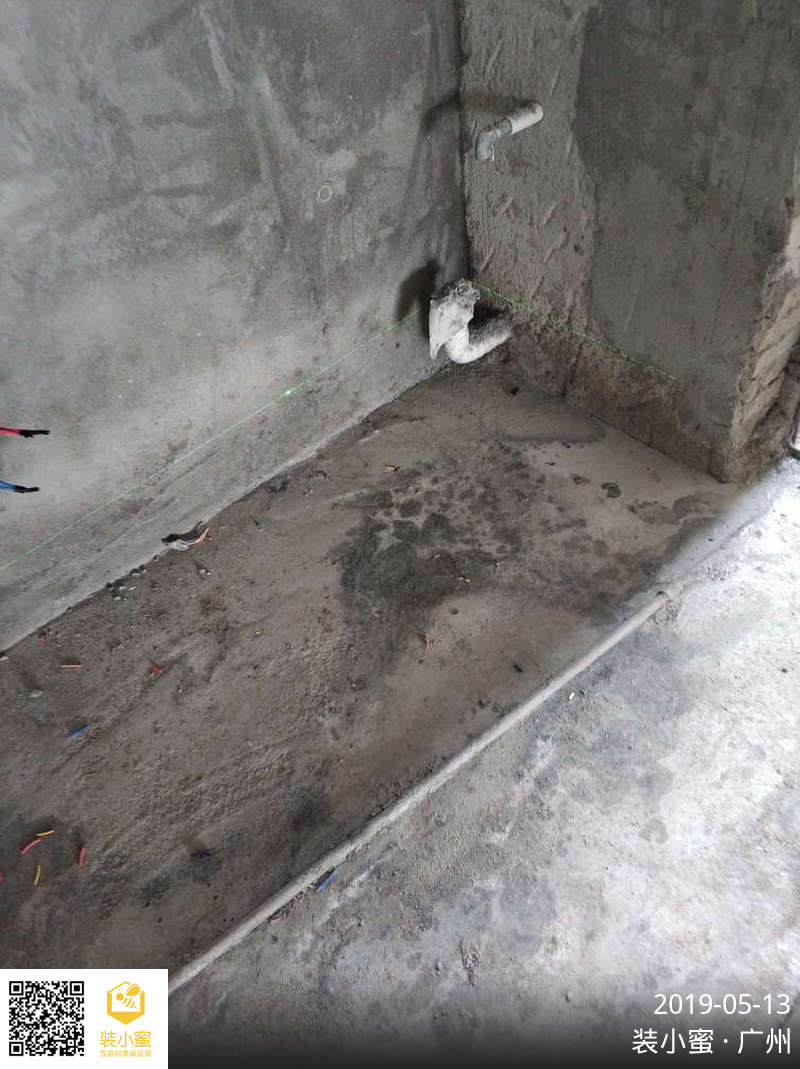

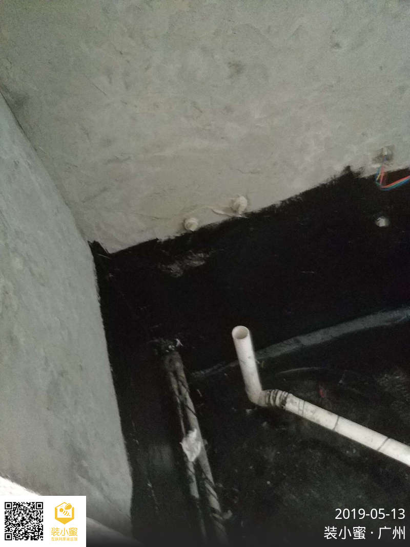

1 主人房水管漏水,建议及时整改。

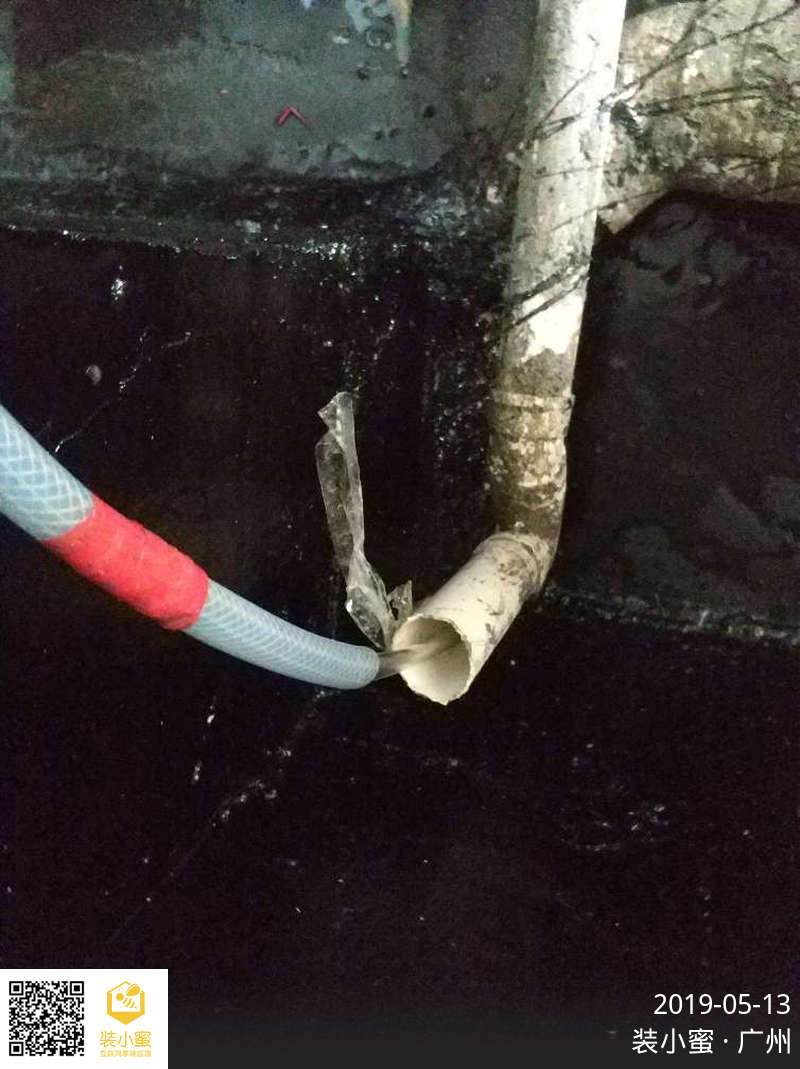

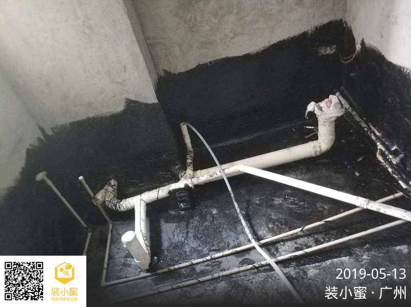

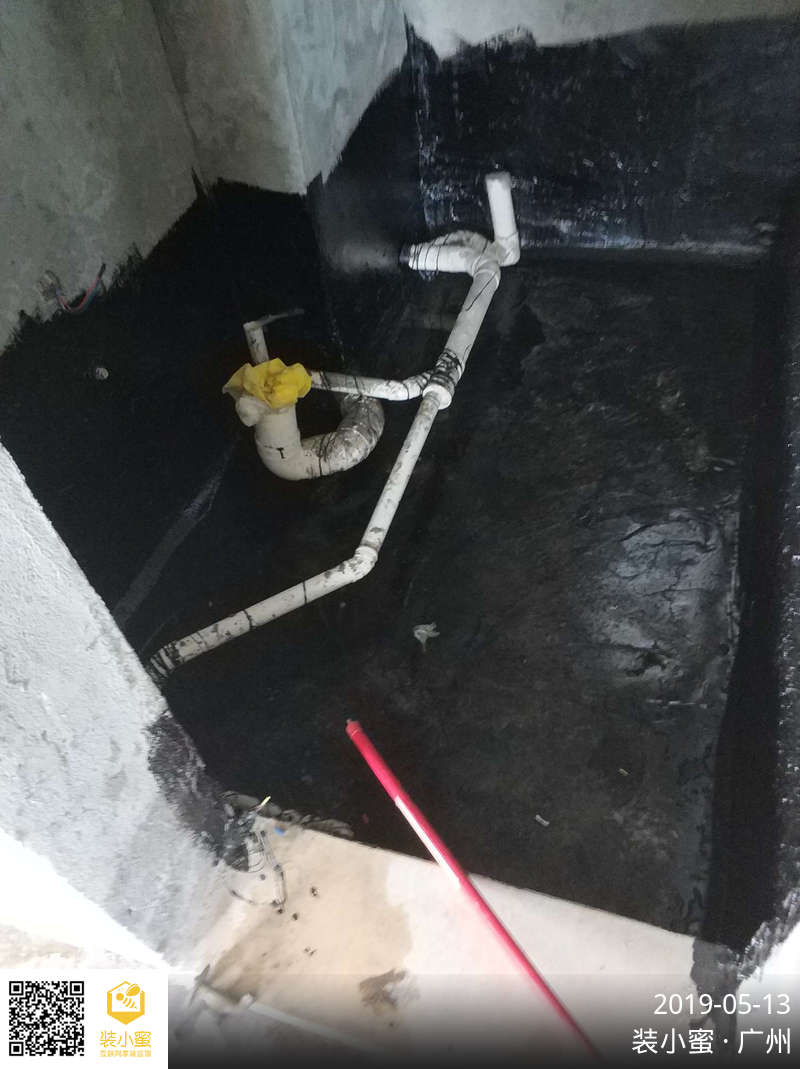

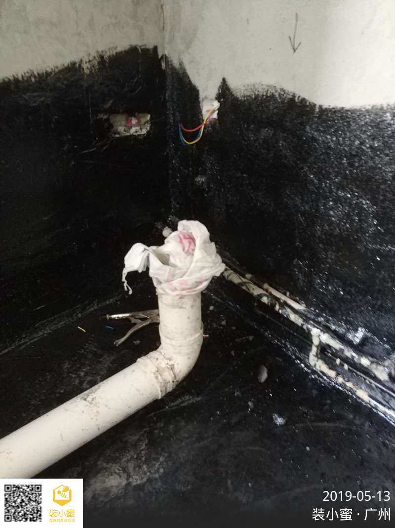

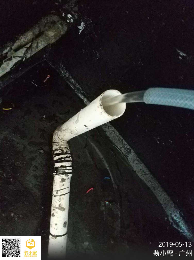

2 主人房排水管有一个存水湾处有石头,建议清理干净。

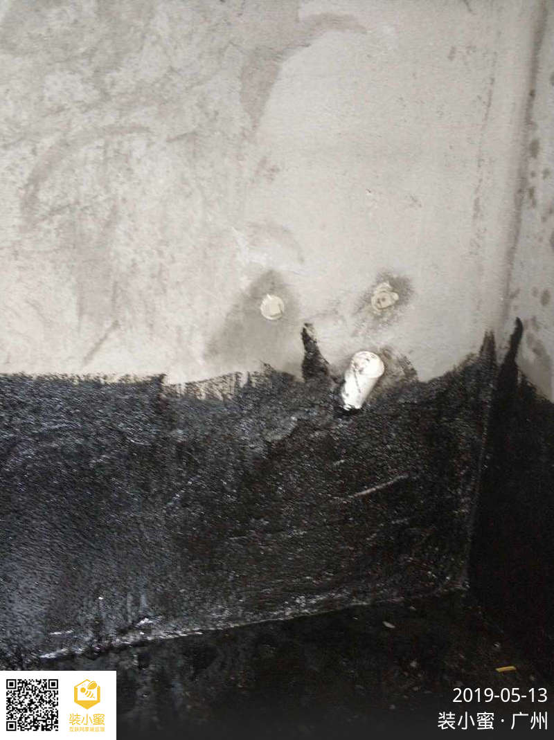

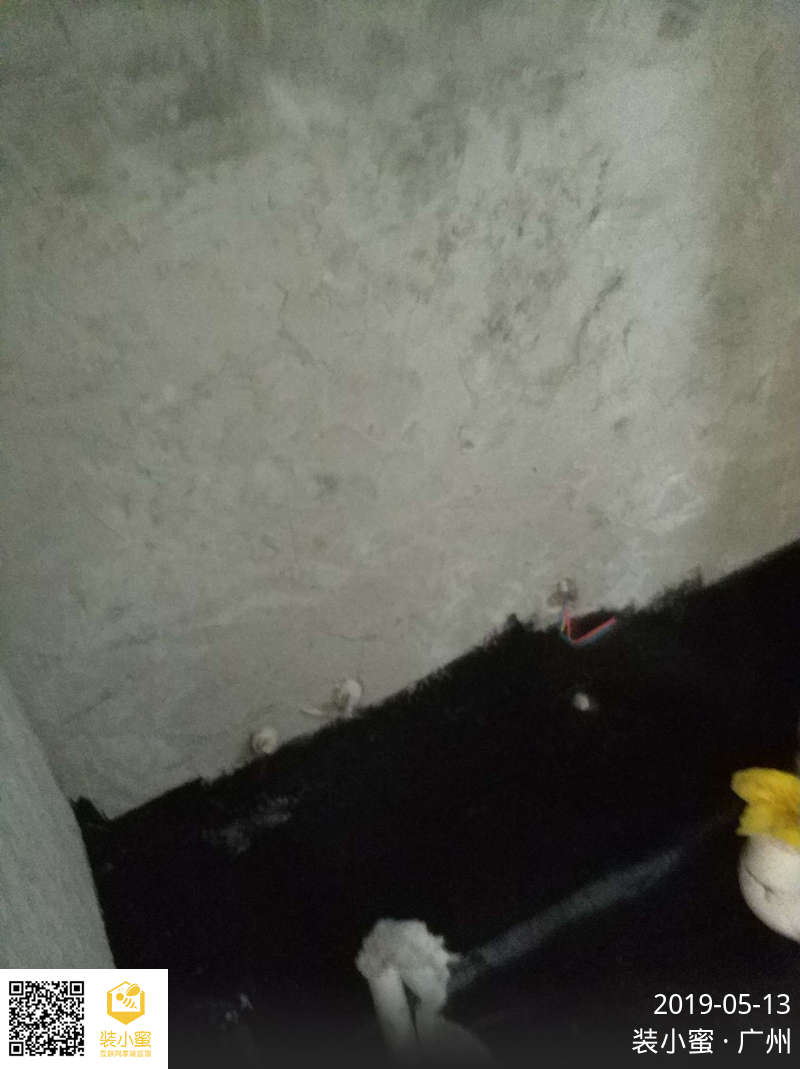

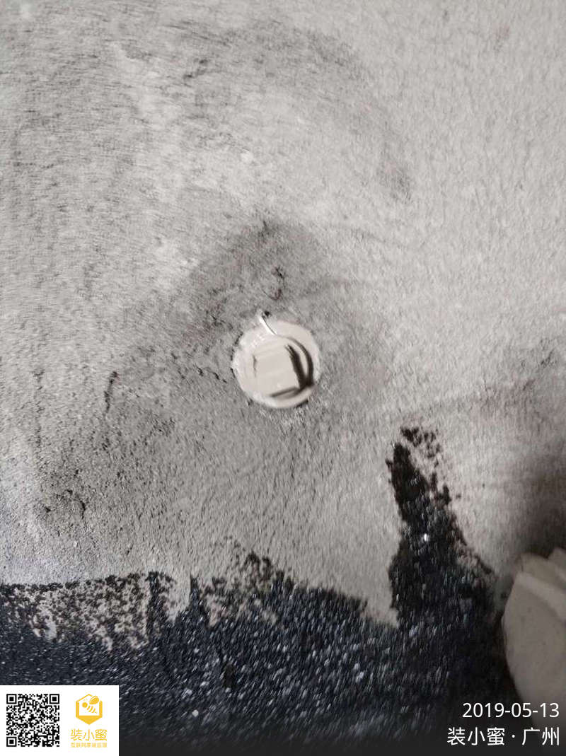

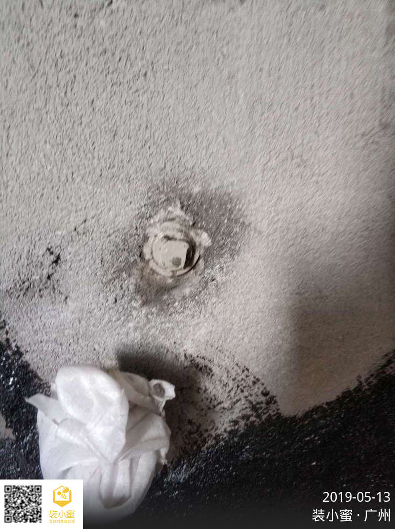

3 主人房洗手台出水口位,墙面湿了,过两天再看有没有湿,有湿就要检查接口位是否漏水。

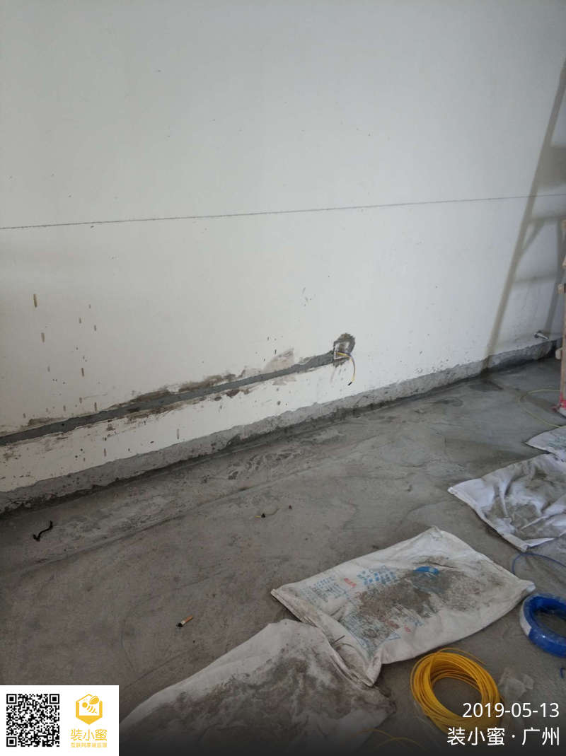

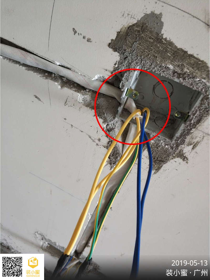

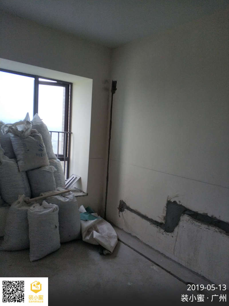

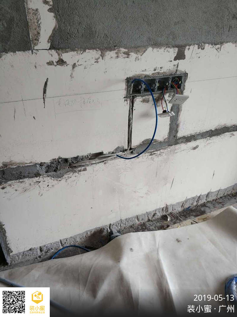

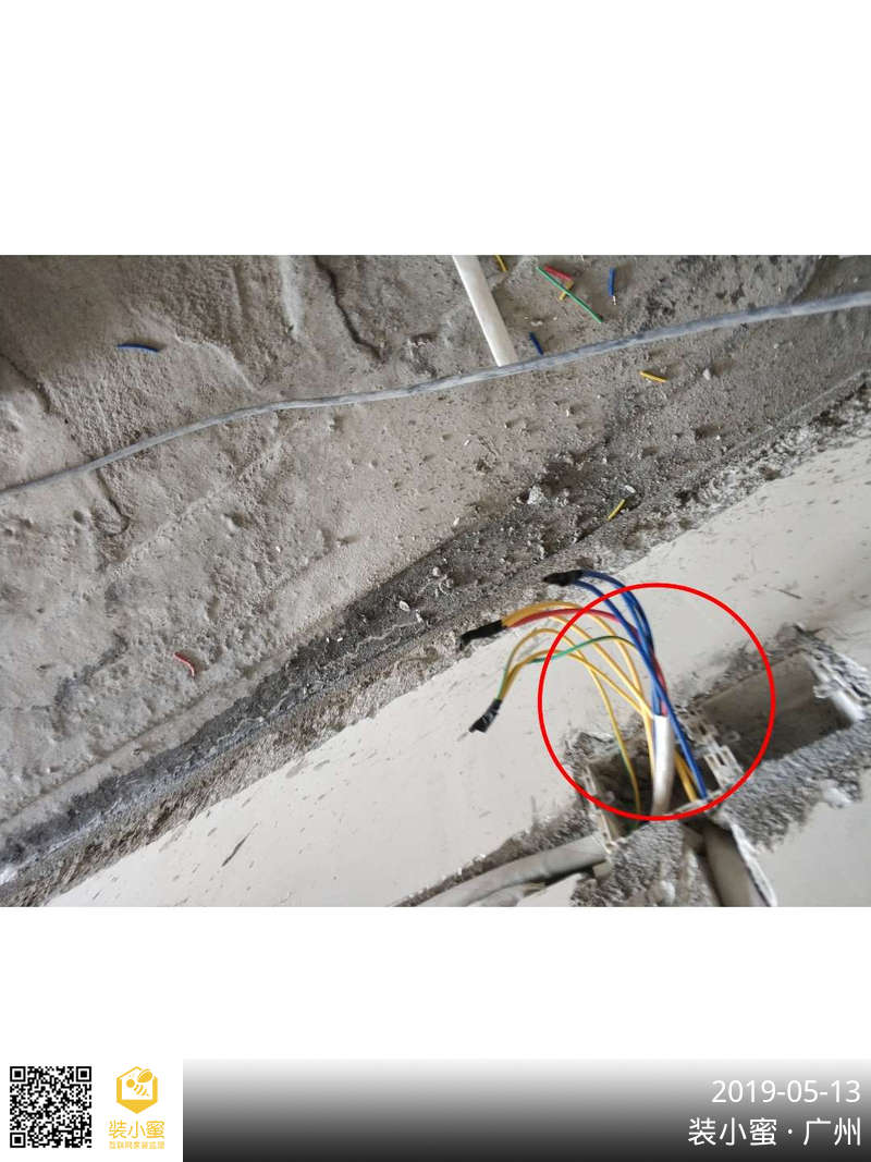

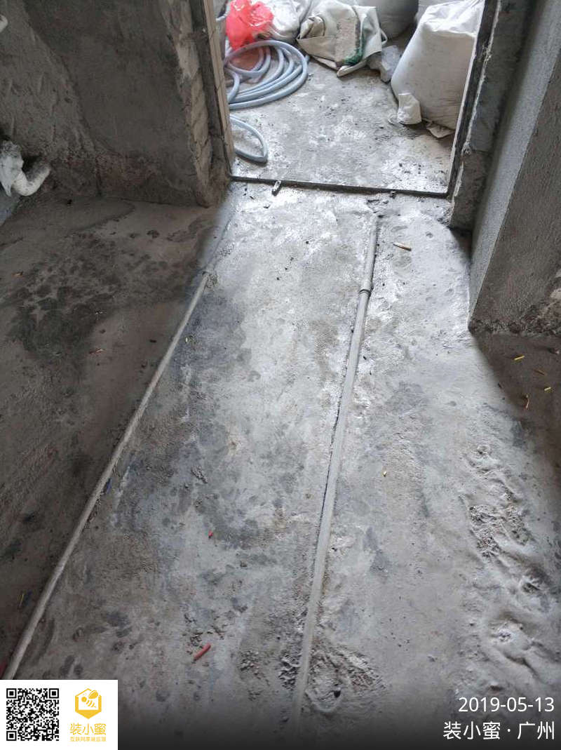

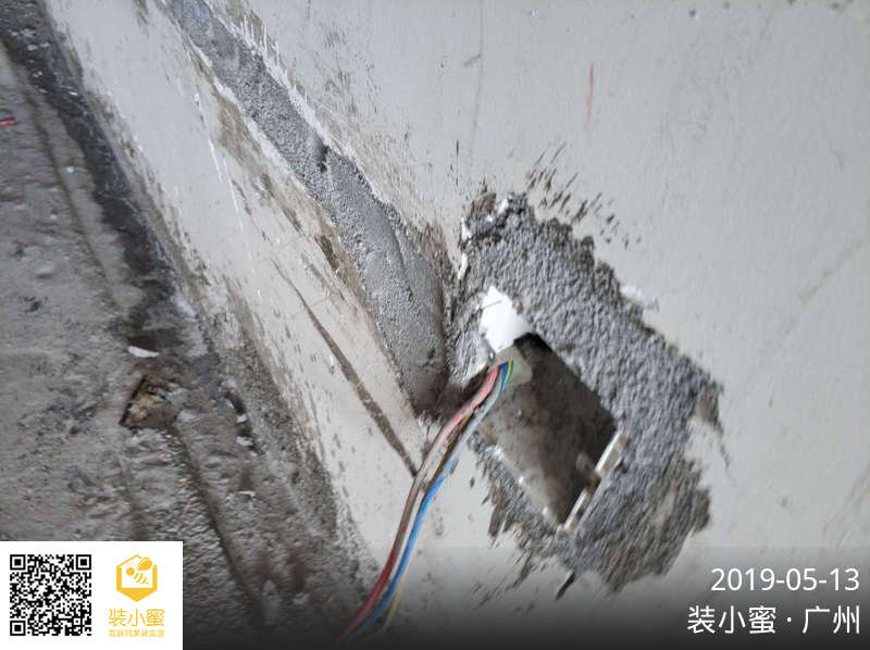

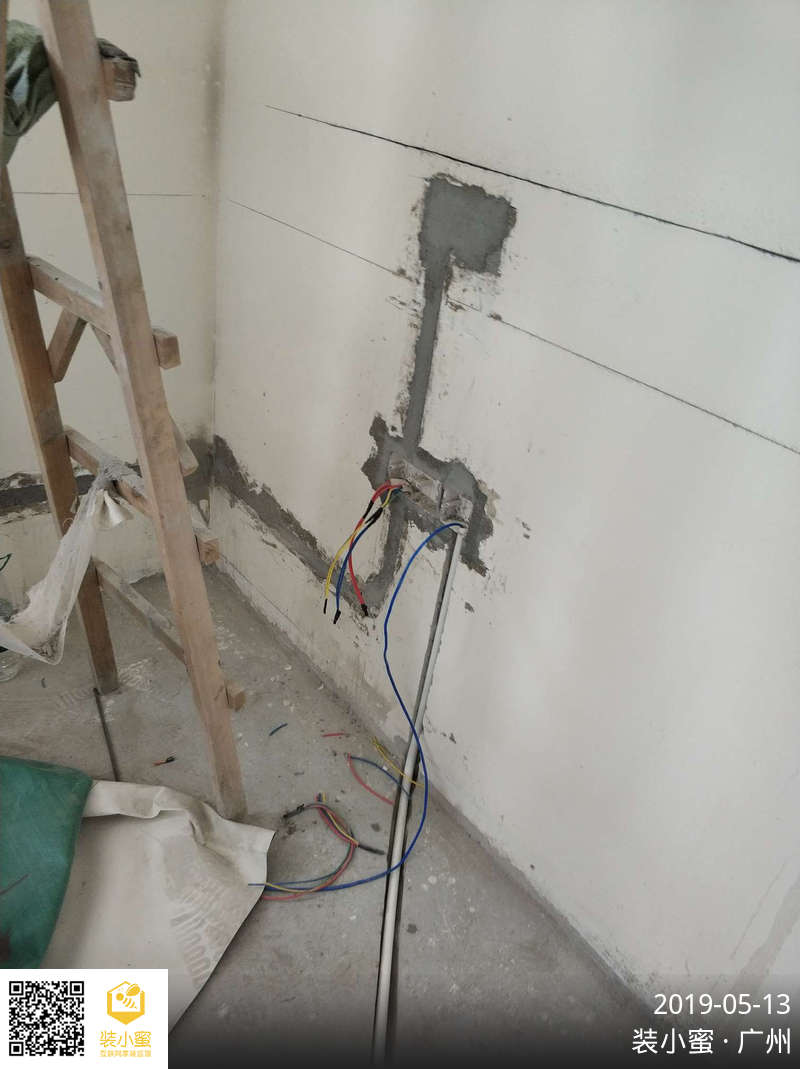

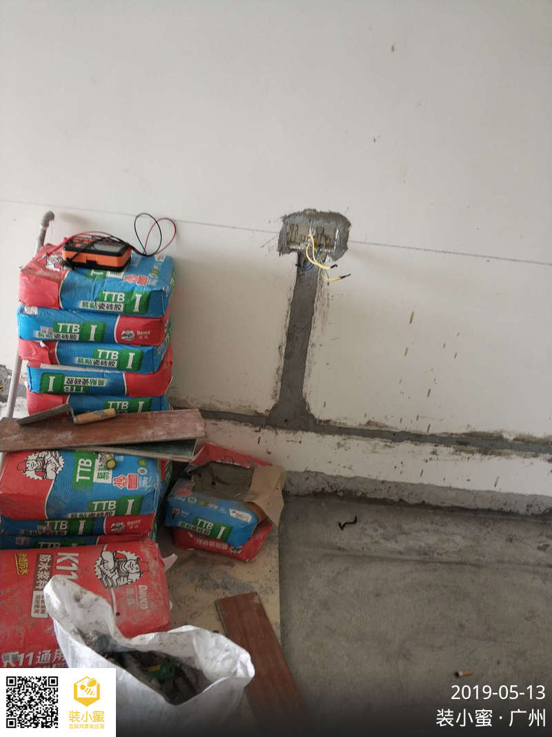

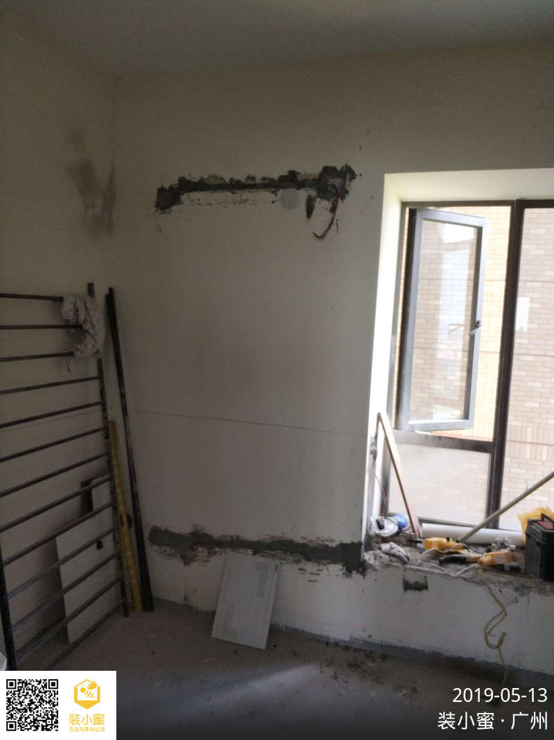

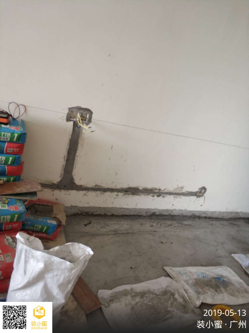

1、 封槽不能凸出墙面,以免腻子找平时墙面不平整
2、 封槽前要洒水,防止空鼓

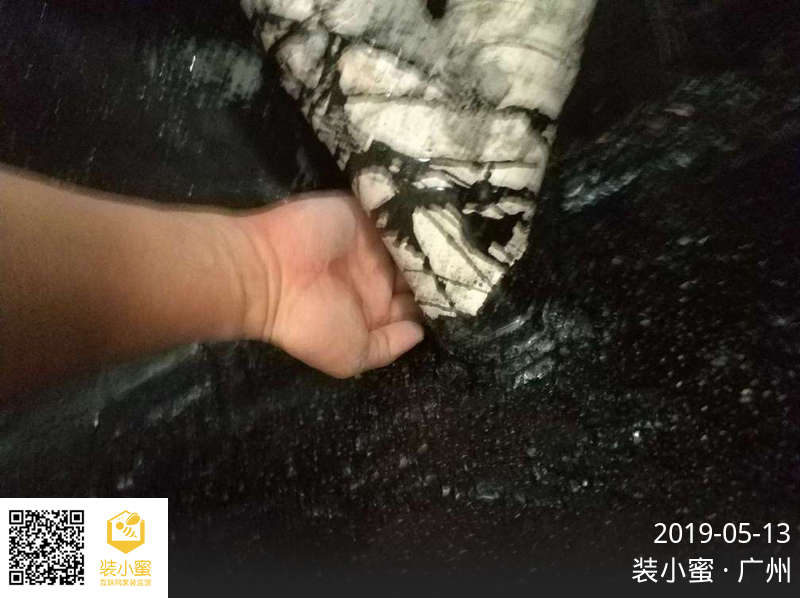

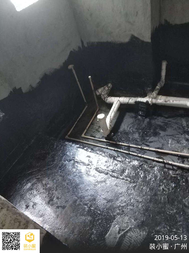

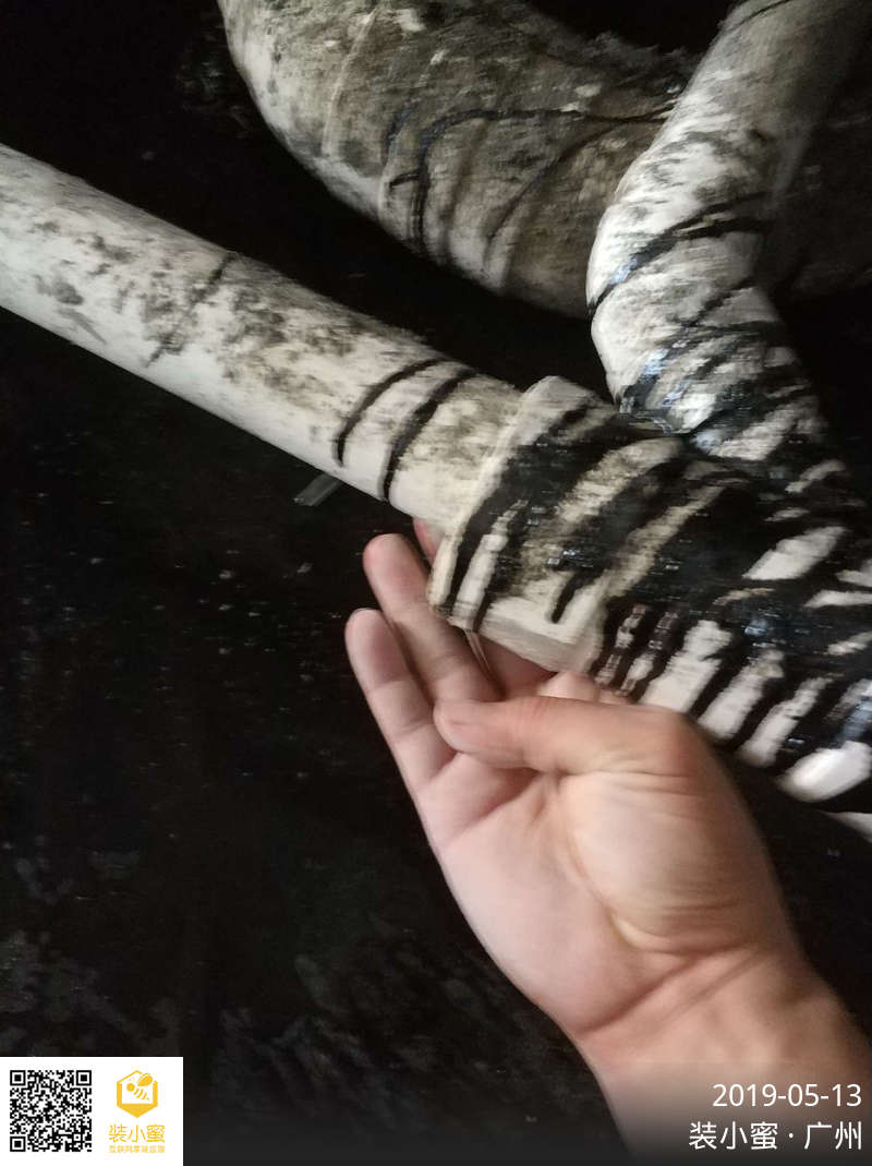

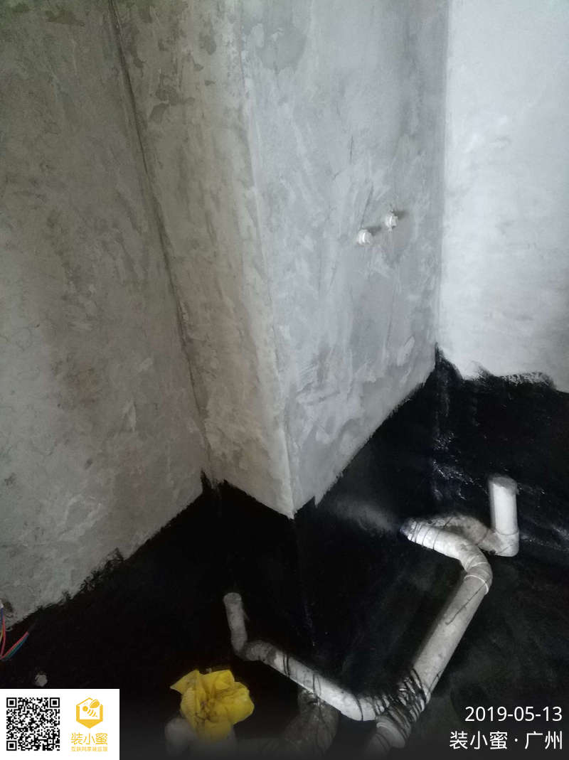

3、 做防水前检查墙面空鼓,以免做好防水后返工
4、 阳台卫生间刷好防水,需要做闭水试验,48小时以上
5、 整改需拍照留存并确认。

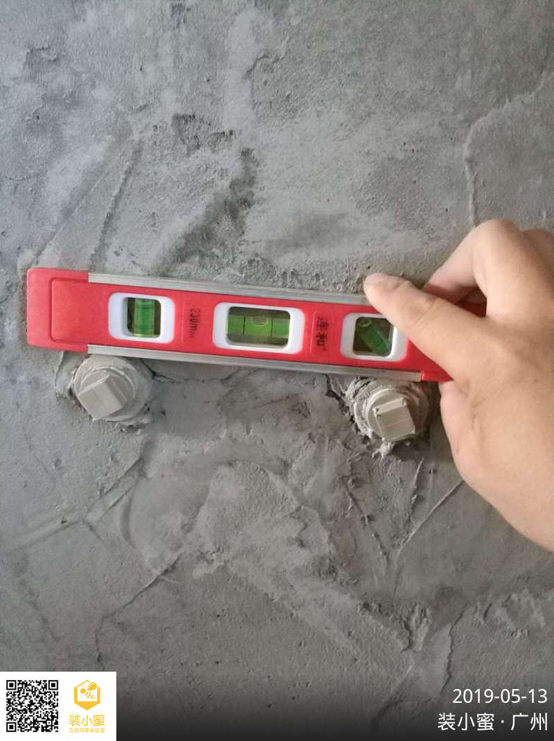

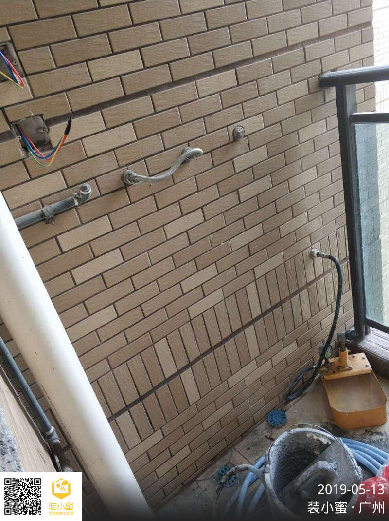

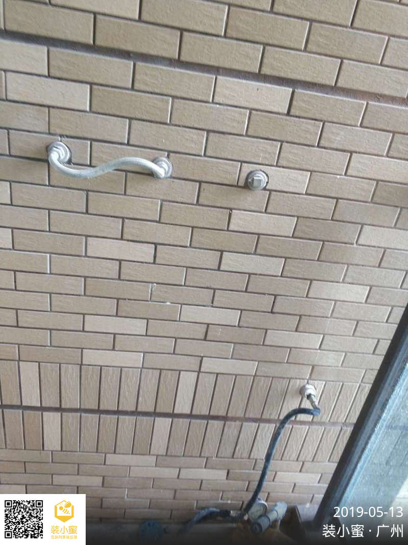

6、 封槽时水管端口需调平,以免后期混水阀安装不平整。

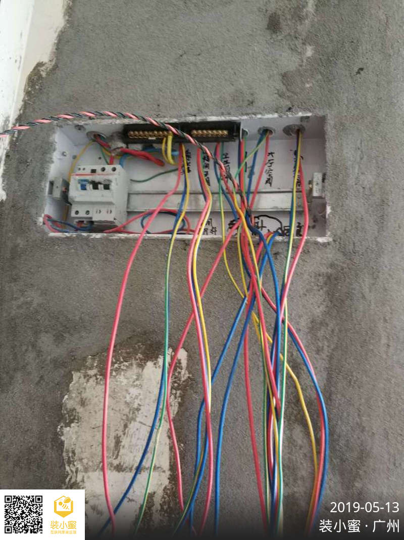

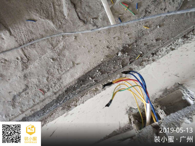

弱电线两端已编号并保护
符合标准:23项
多管并管,已采用Y型三通连接
下水管道经通水试验,排水畅通
厨房排水管安装符合要求

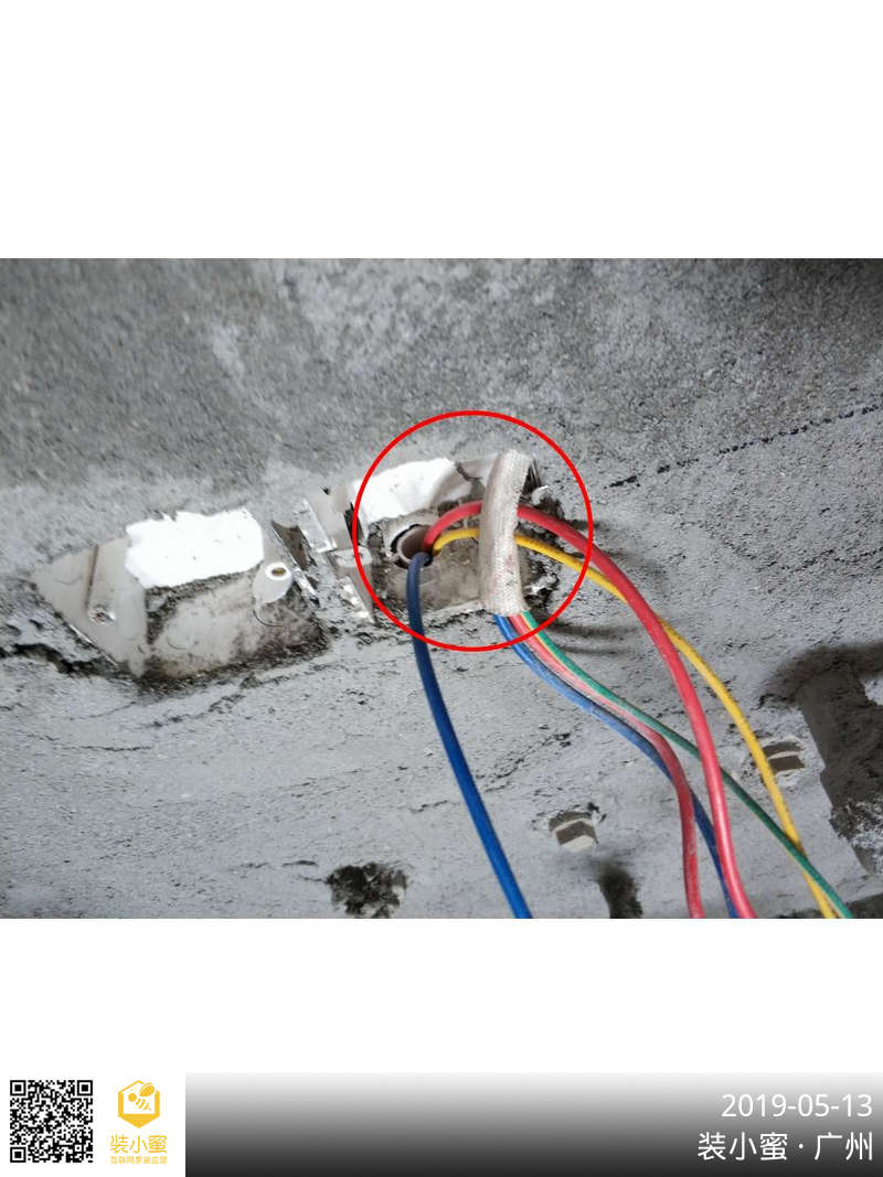

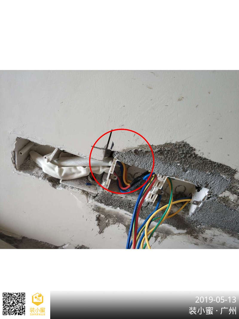

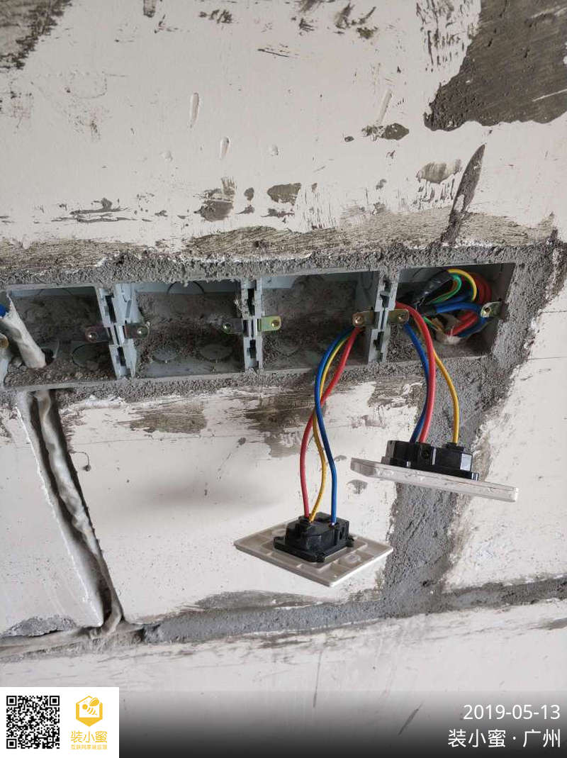

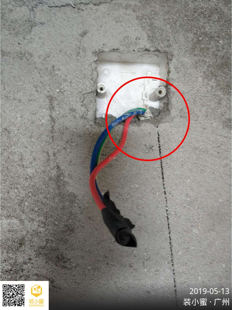

断路器接入导线的数量符合要求
