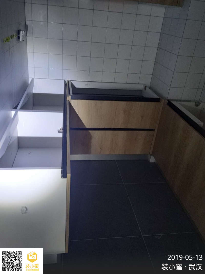

2,橱柜柜体已装完,等待橱柜台面安装。

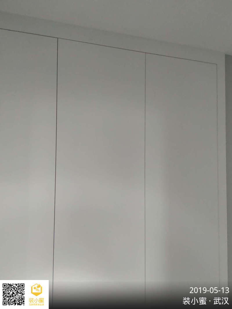

2,阳台柜门上方关后不平整,建议厂家调整反弹器。
3,厨房吊柜有一扇门缓冲过紧,建议橱柜上调整处理。
4,橱柜左边不是正直角,建议橱柜上调整处理。
5,进门口鞋柜下面柜门缝上小下大,建议厂家调整处理。

1,安装橱柜台面大理石切割灰尘太大,要求厨房门口挡一下或者去外面切割。安装台面厨房地面进行保护。

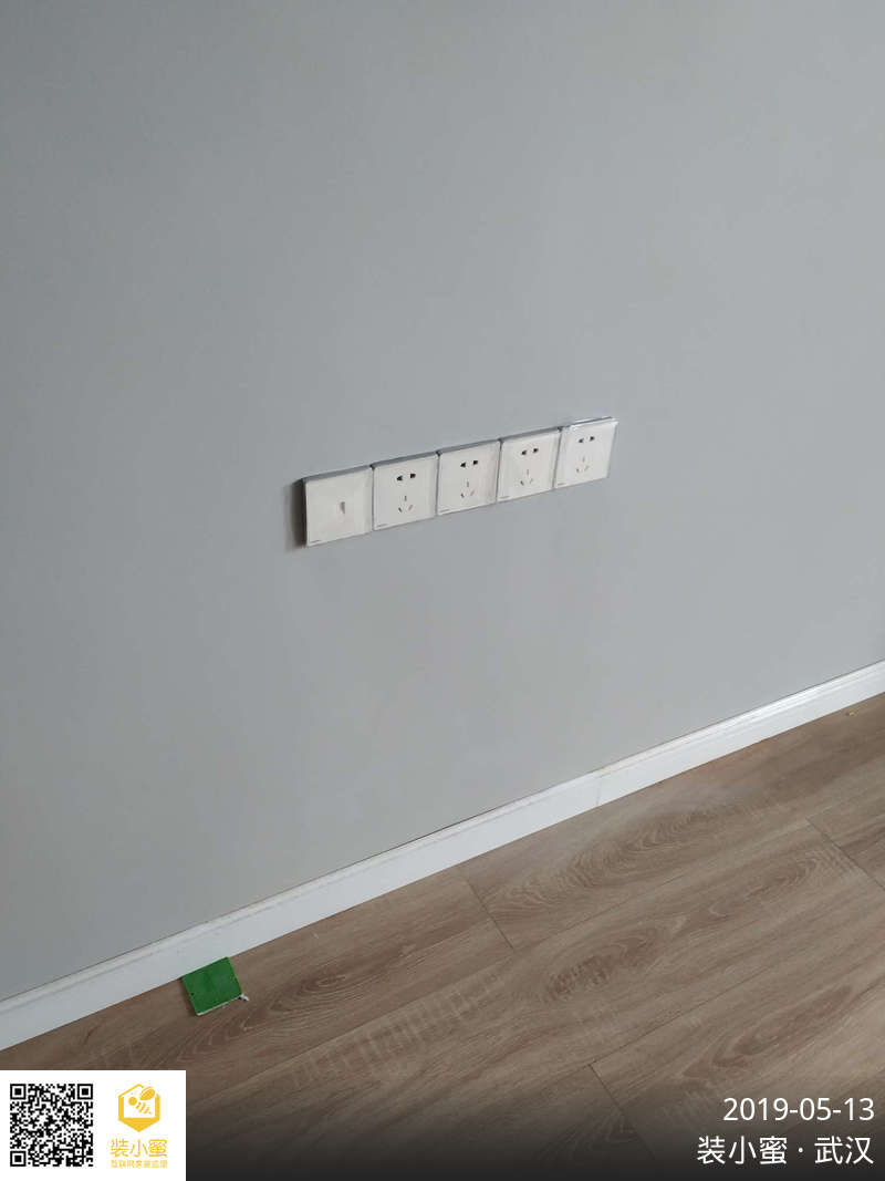

面板表面平整,安装符合要求

各面板安装牢固、平直

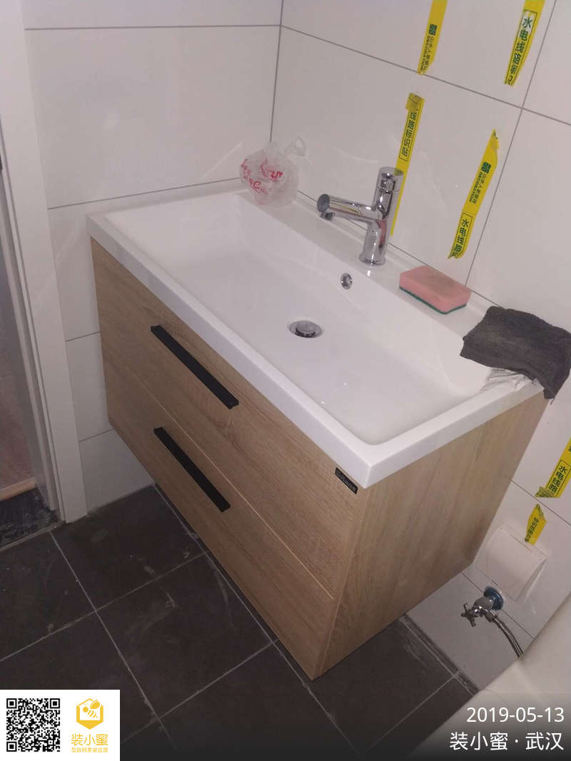

各卫浴表面完整
各卫浴安装牢固

橱柜安装牢固
