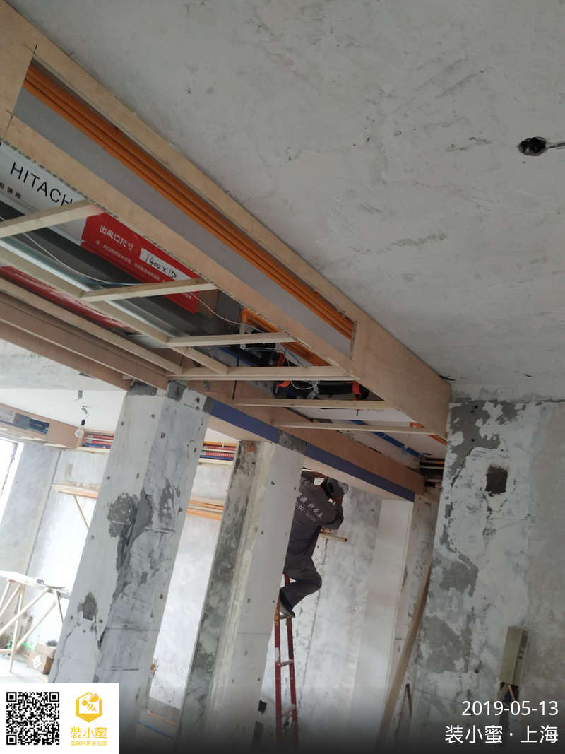

1.空调冷凝水管倒坡,会告成积水,长时间会出现异味,建议调整
2.新老墙结合处,应先铲除老墙10厘米宽粉刷层,后拉钢丝网,再进行粉刷处理,建议调整
1.新老墙搭接需拉钢丝网,(建议留照片确认)粉刷时注意平整度。
2.玻化砖上墙建议:A、专用背胶和粘结剂,具体品牌请咨询瓷砖厂家;B、背胶涂刷前应清理瓷砖背面;C、专用粘结剂应参照使用说明,不可添加其他辅料。
3.泥工贴砖需注意阴阳角做方正,原墙如有空疏松等需提前处理。
4.墙面空鼓不得超过15%的瓷砖面积,,地砖不可有空鼓。墙面垂直平整度要小于2mm.
5.淋浴区地面,和有地漏的地面,应有合理的下水坡度
6.卫生间淋浴区墙面防水一米八以.上,其他区域30公分以,上,墙角管根防水要加固
7.卫生间门槛石挡水条,淋浴房地砖需湿铺。挡水条需与原墙地面连接。
8.注意墙砖压地砖
9.阳台卫生间,厨房地砖建议低于门槛石5-10mm,有就低差的门槛石应磨边打蜡处理
10.贴砖完成后,厨卫墙洞水电走向标识,请勿遗漏

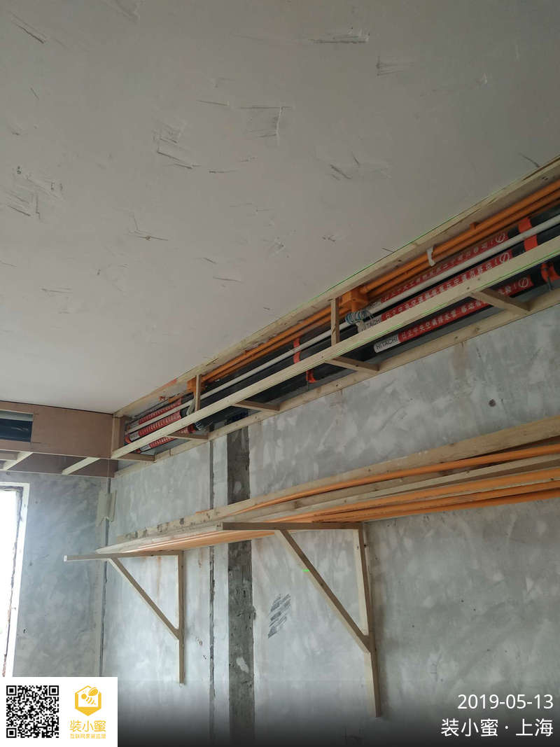

11.木工吊顶,如有木龙骨需刷防火涂料处理,龙骨间距合理固定牢固,边龙骨需要美固钉固定,石膏板转角处需使用整板,石膏板不得有十字拼缝,石膏板留缝5mm,
12.门套基层板需与地面完成面预留防潮距离,与墙面连接需用美固定
——来自装小蜜监理 张明
排水管道安装符合要求
新老墙结合处已加设钢丝网防裂
吊杆与主龙骨固定符合要求
主次龙骨质量符合要求
主龙骨安装固定施工符合要求
次龙骨安装固定施工符合要求
边龙骨安装固定施工符合要求
吊顶侧挂板施工符合要求
