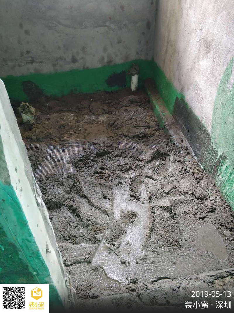

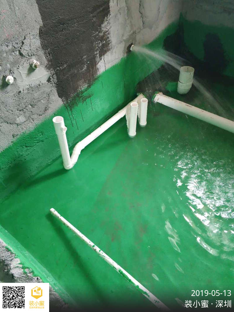

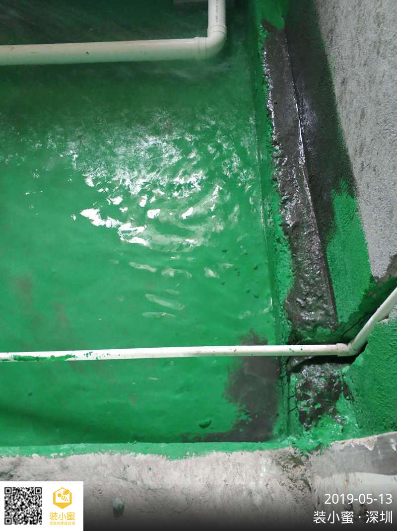

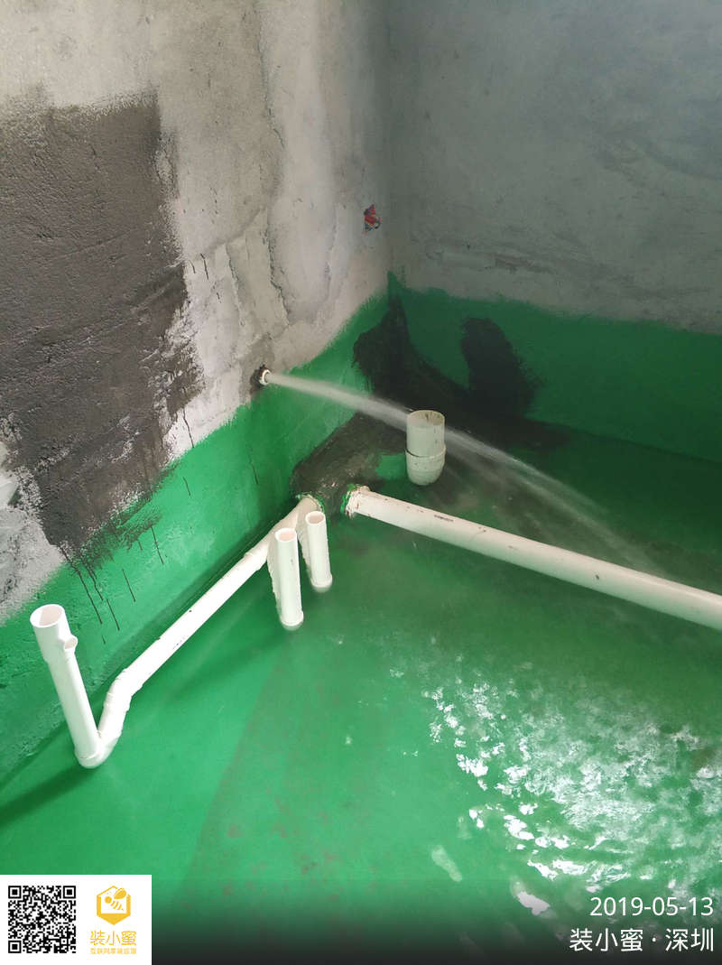

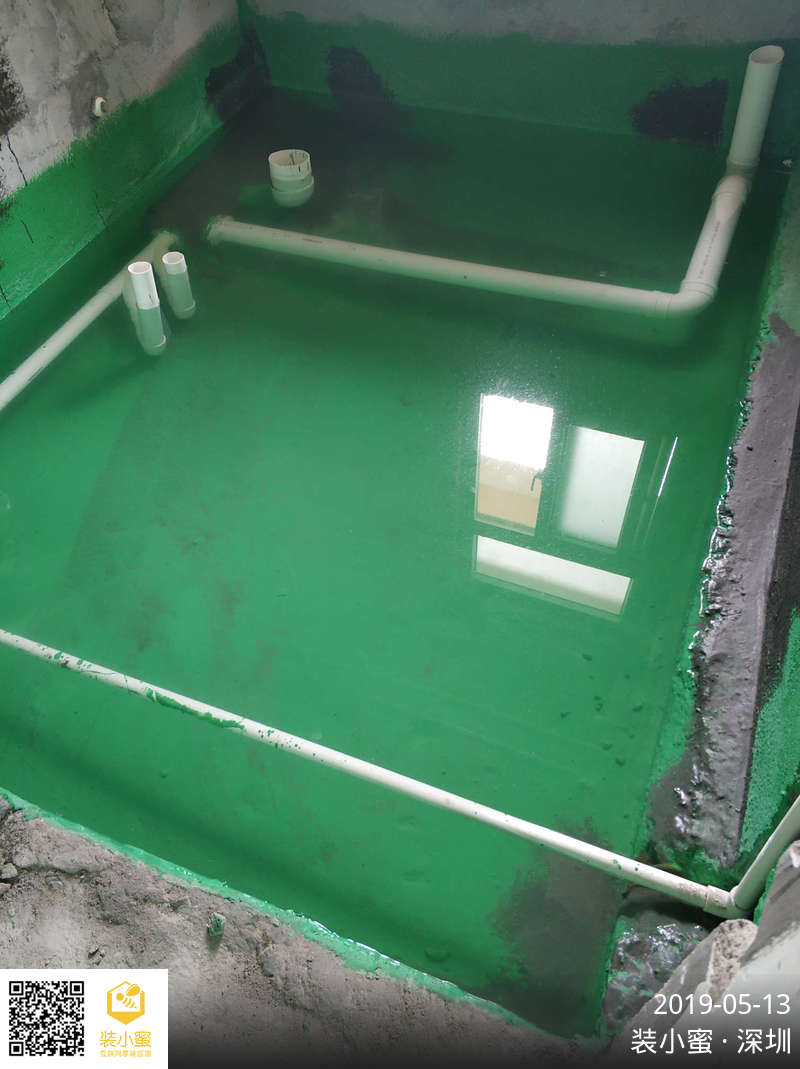

防水施工方楼下检查无发现渗漏,闭水十天以上,楼下条形铝扣板无法拆掉检查,表面检查无渗漏。

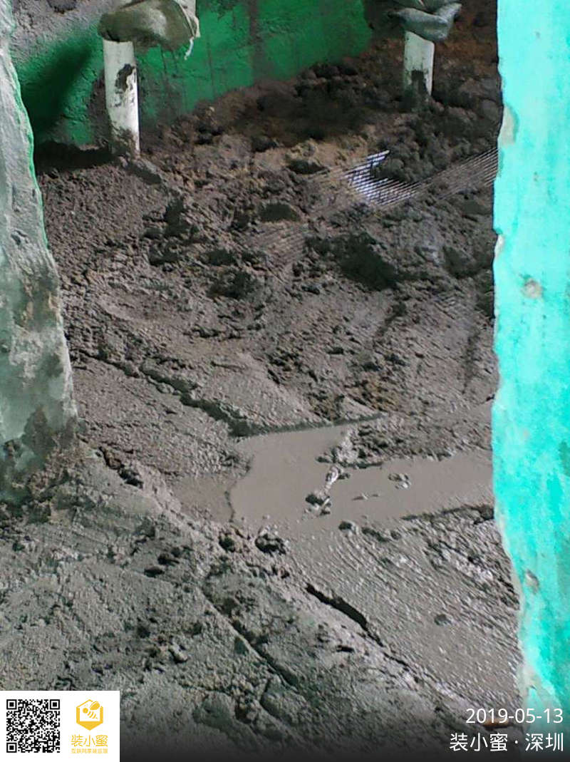

卫生间已回填陶粒。
泥木施工符合规范要求。
1.厨卫瓷砖铺贴建议墙砖压地砖铺贴。
墙砖地砖需要注意平整度垂直度和整体空鼓率不能超过5%。
2. 卫生间地砖铺贴需留坡度,保证排水顺畅。
3. 门槛石采用湿铺法,填实两侧干透后涂刷防水。

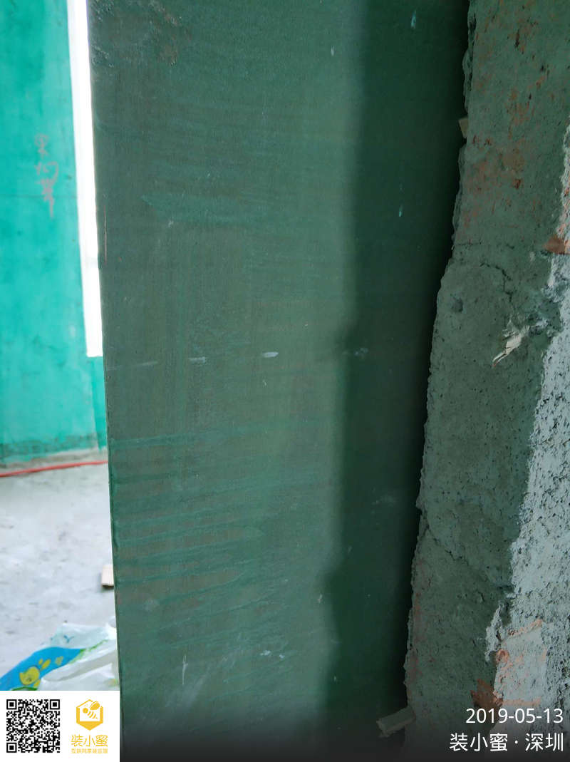

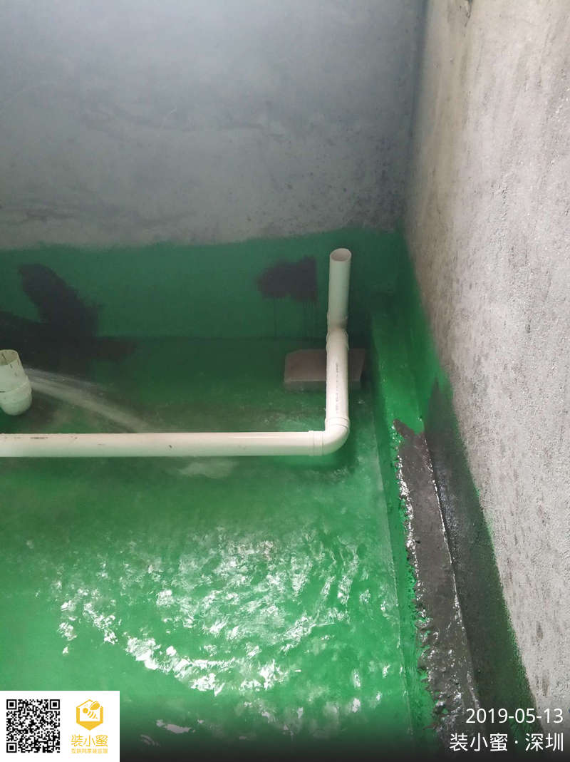

地面防水层涂膜质量符合要求
管根部位加强防水

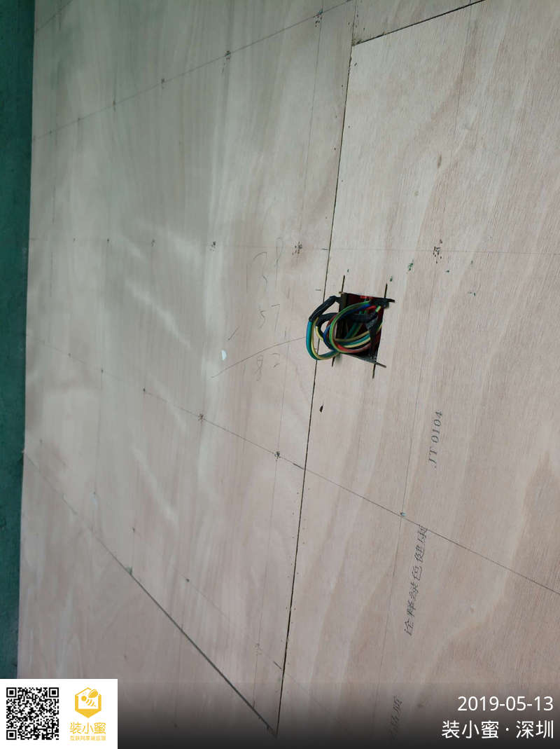

木基层板防潮处理符合设计或技术要求

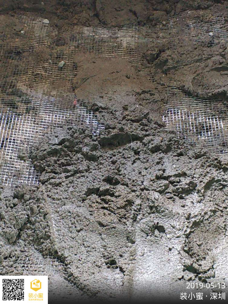

填充层施工与材料使用符合要求
