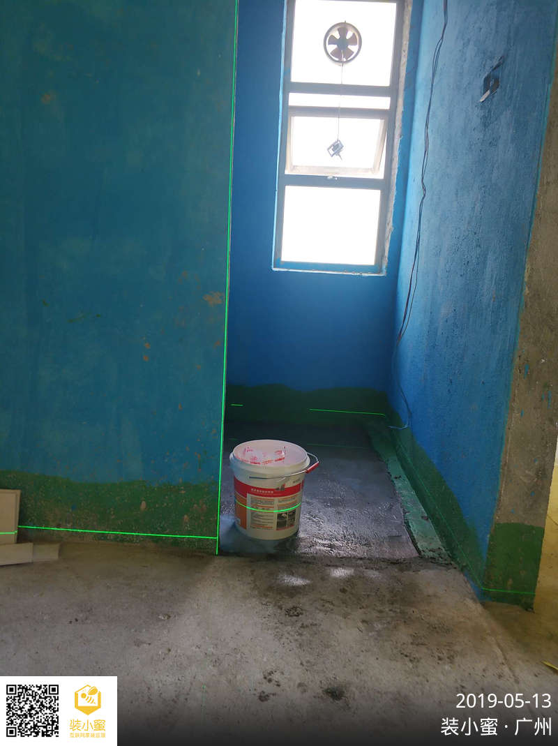

施工进度正常,目前在进行墙砖铺贴中。

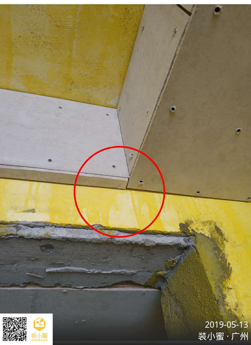

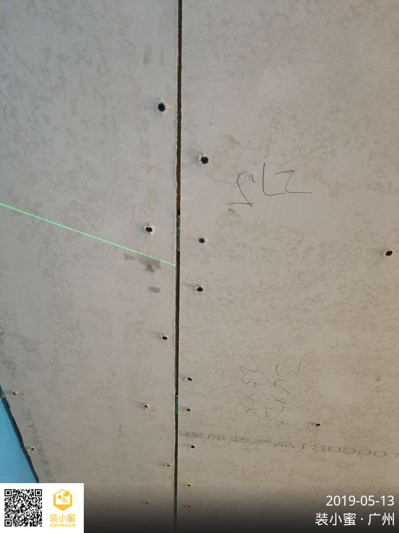

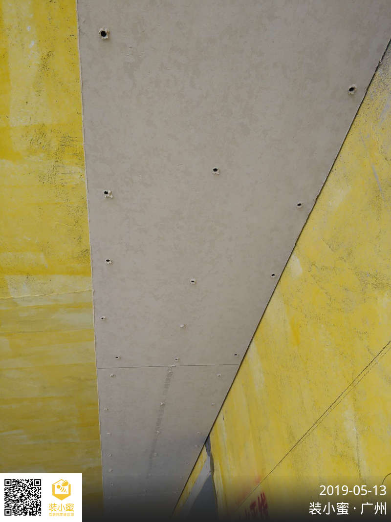

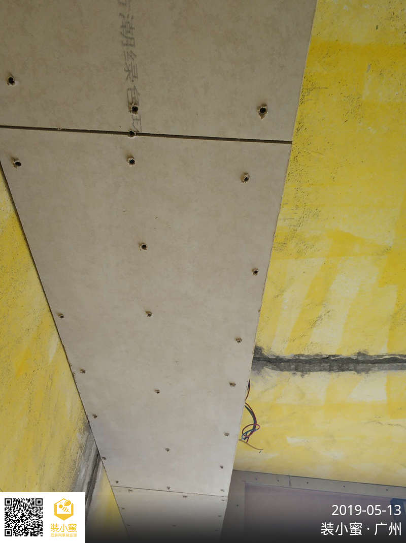

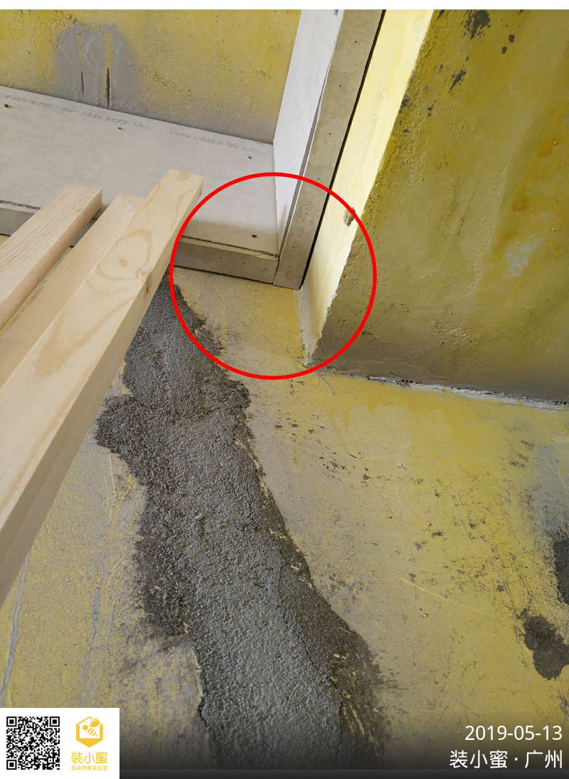

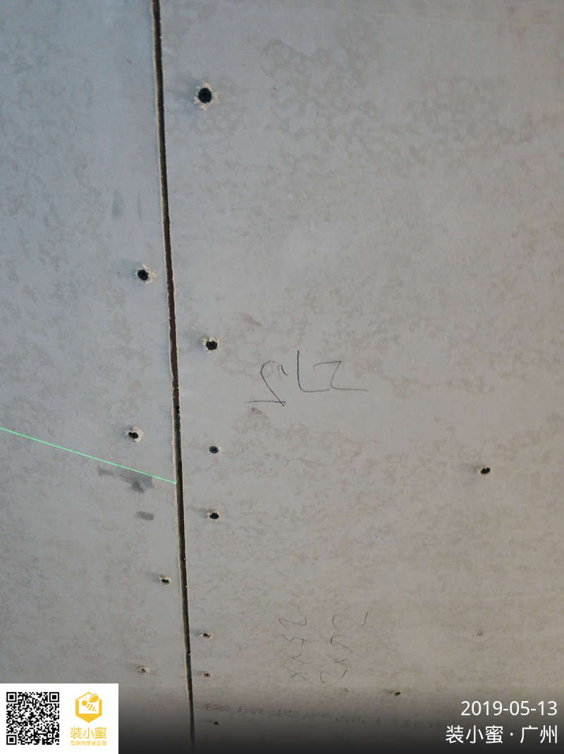

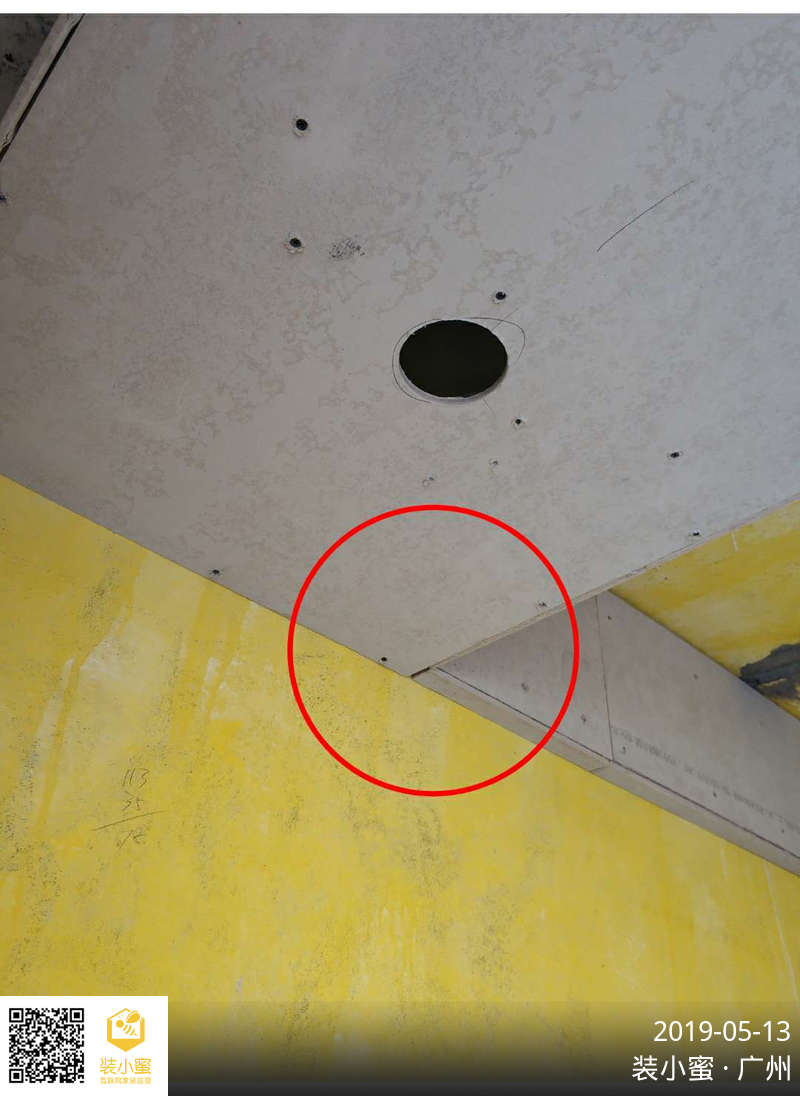

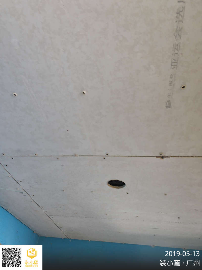

1,吊顶天花拐角处没有进行7字型封板要求。

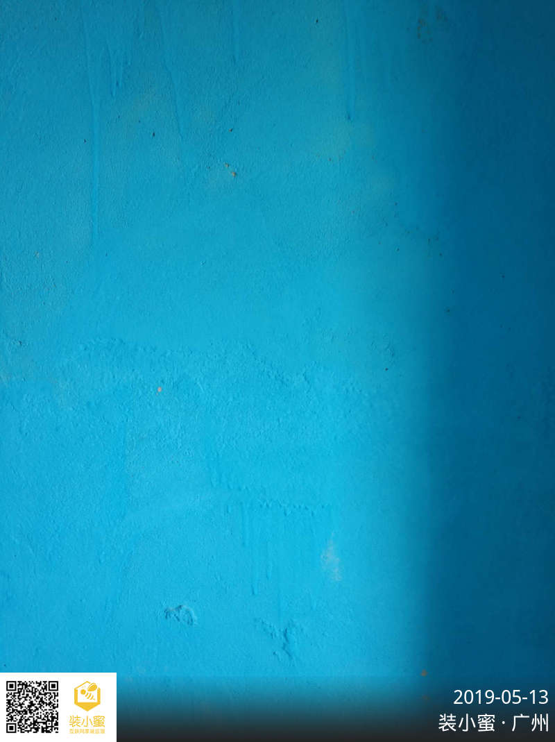

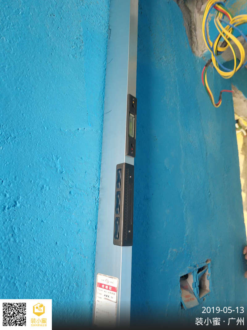

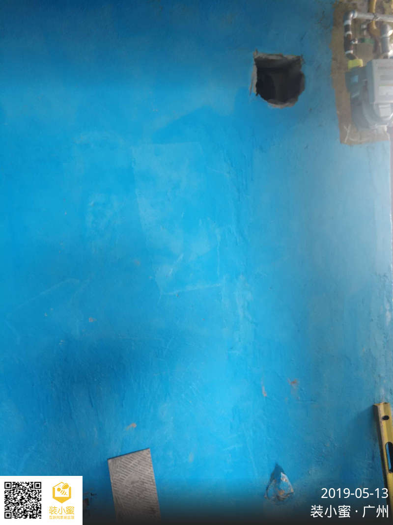

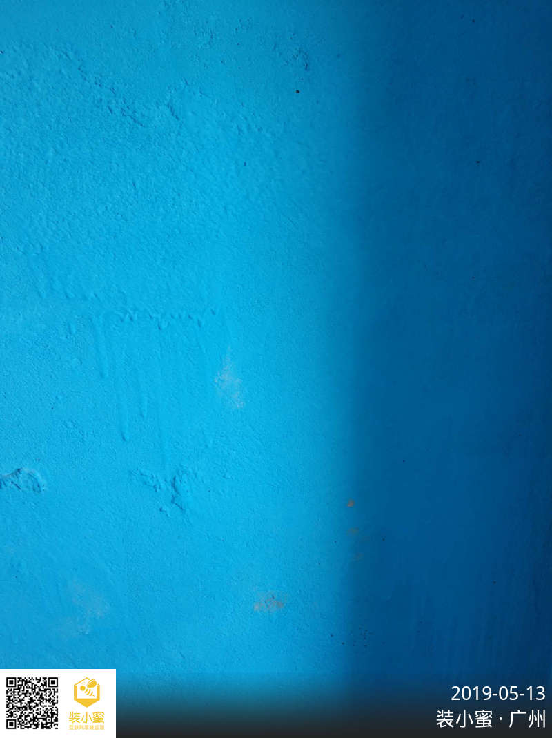

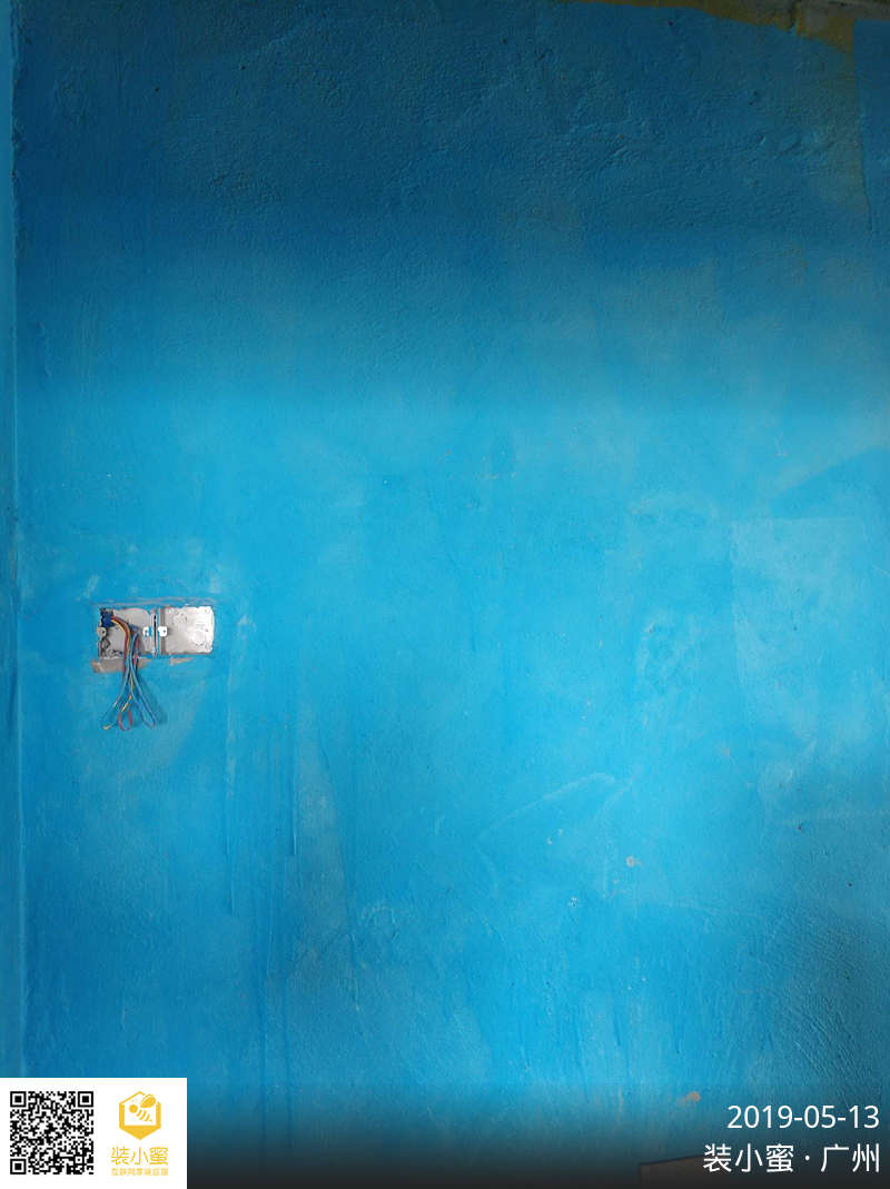

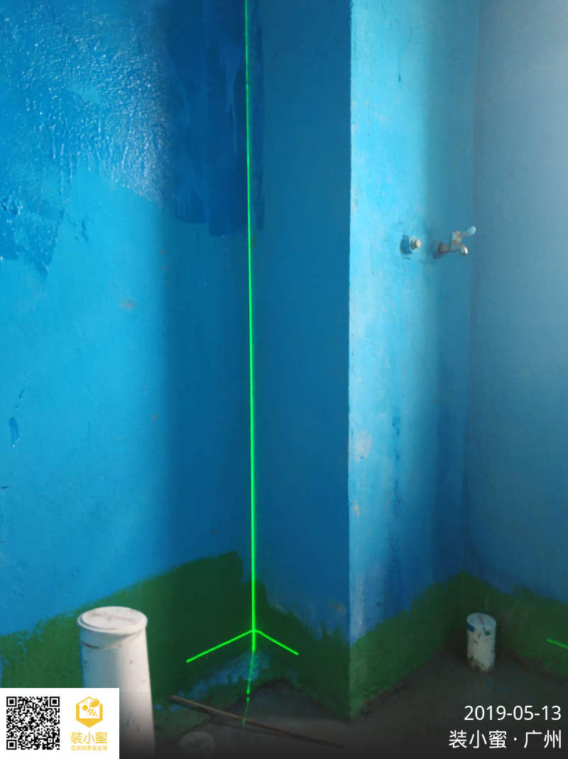

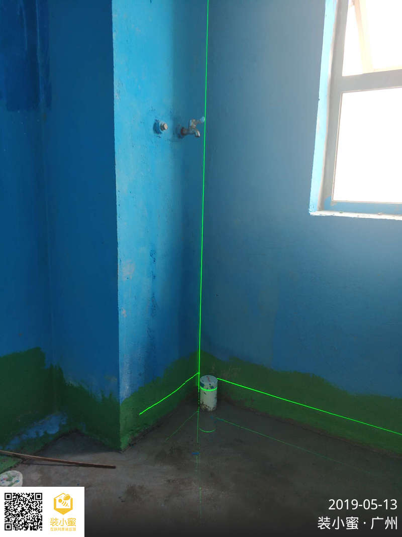

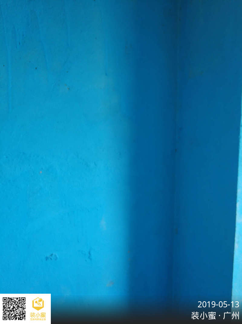

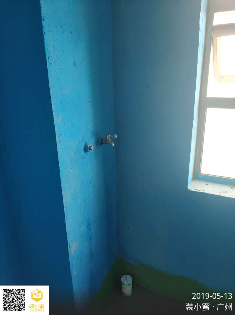

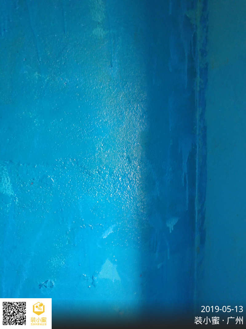

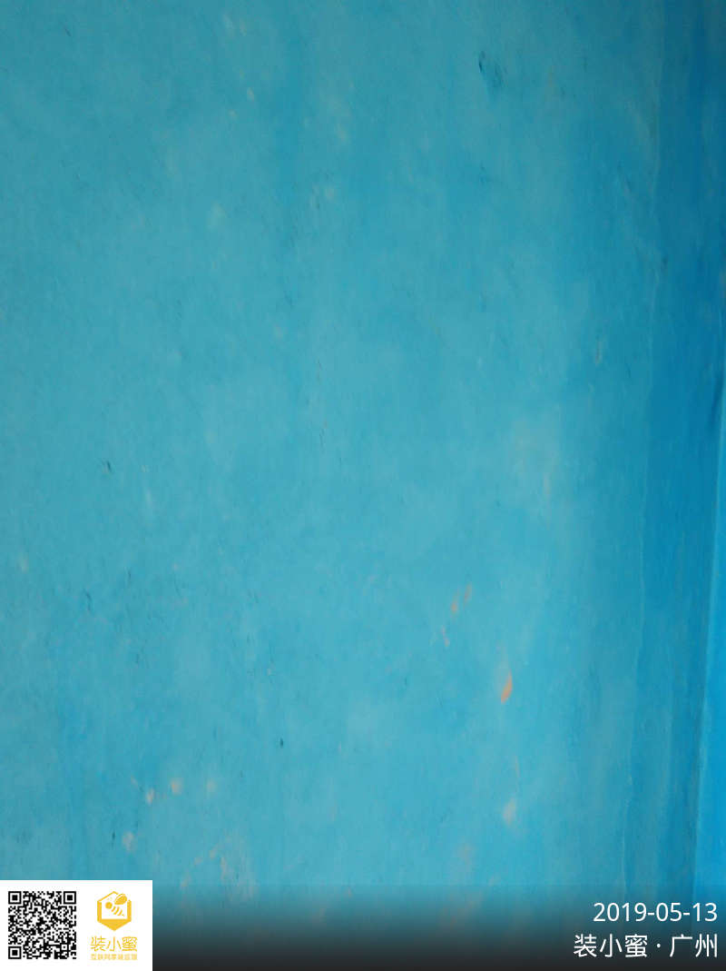

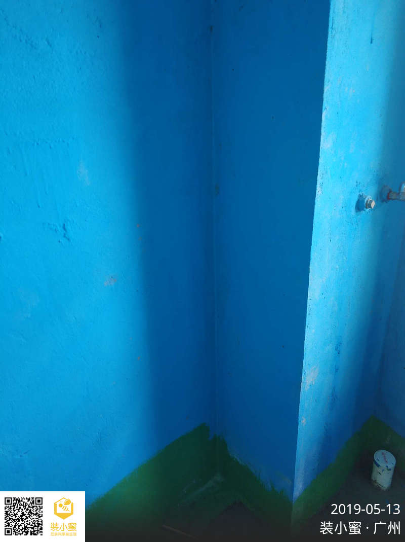

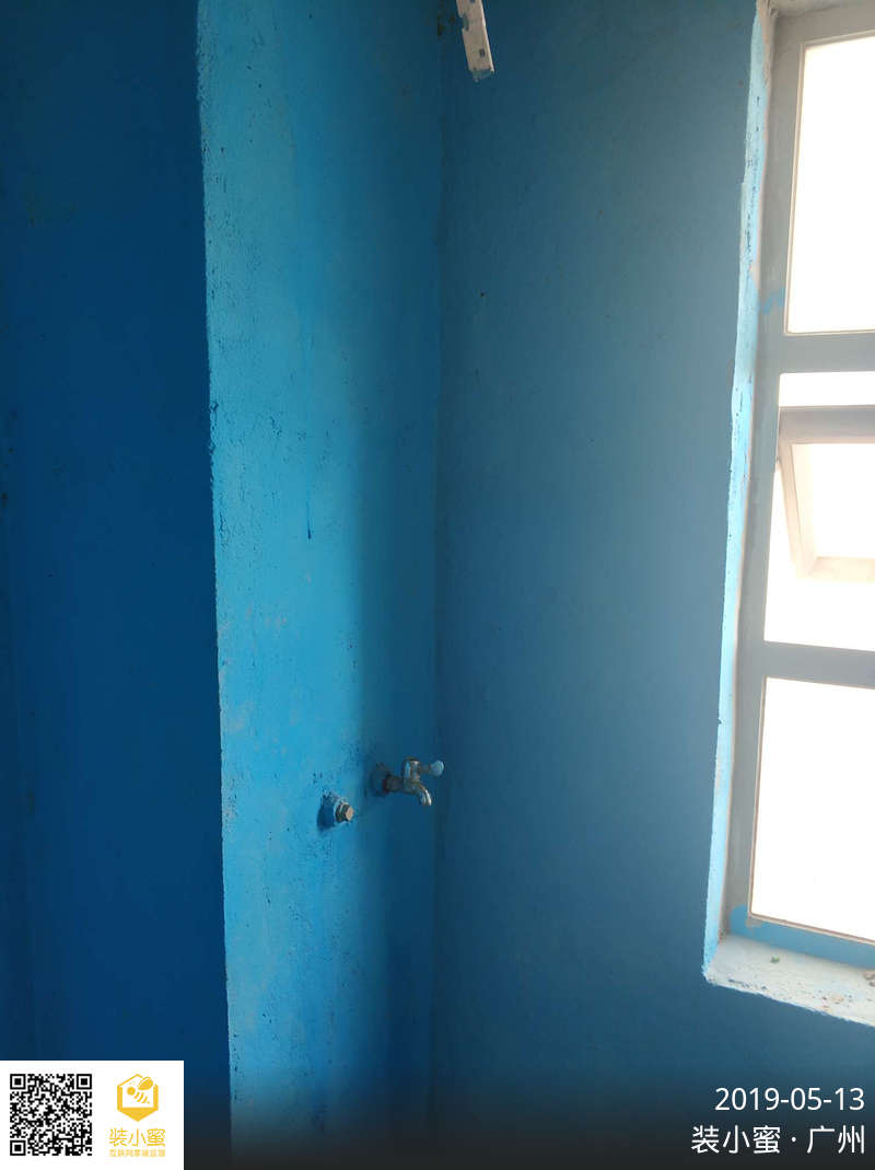

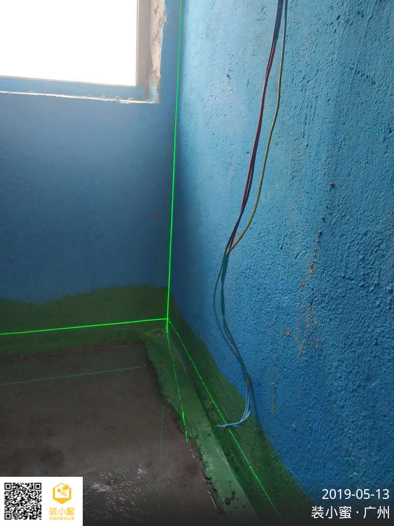

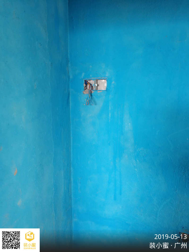

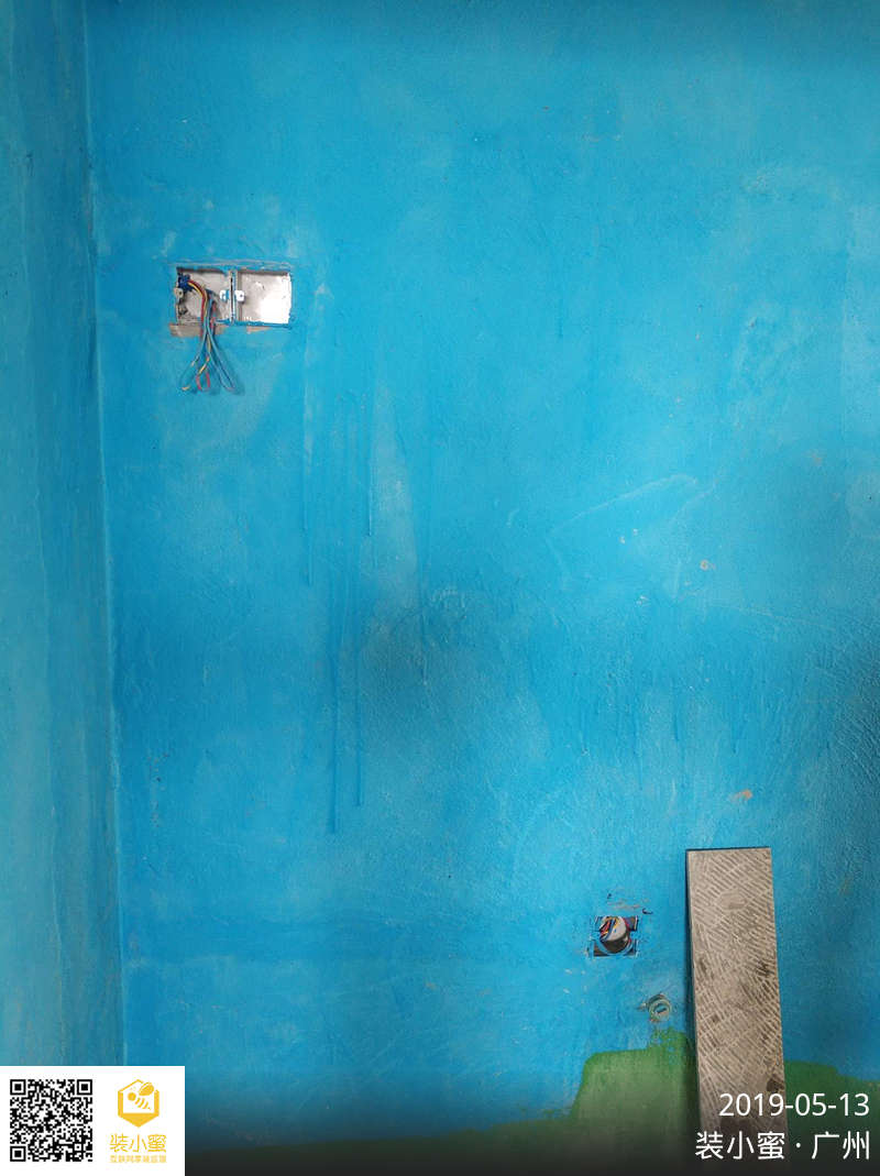

2,厨卫墙己刷防水和背胶,符合铺砖要求。
3,有地漏处注意流水坡陡铺贴。

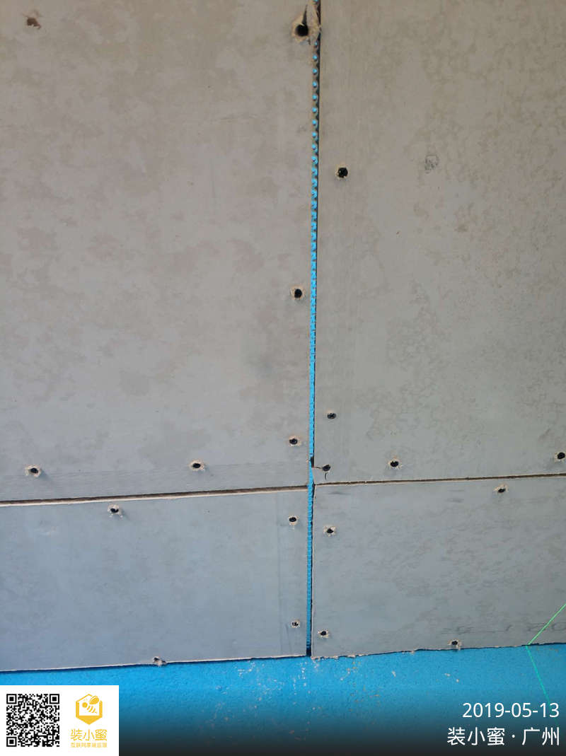

符合标准:12项

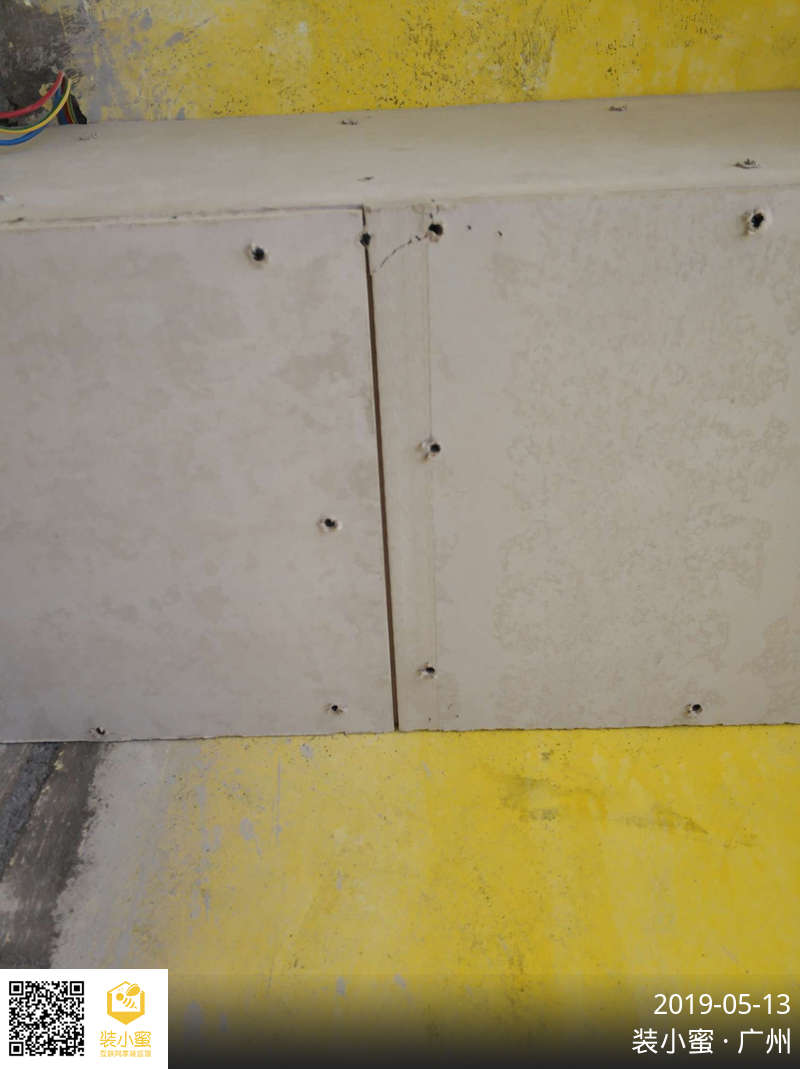

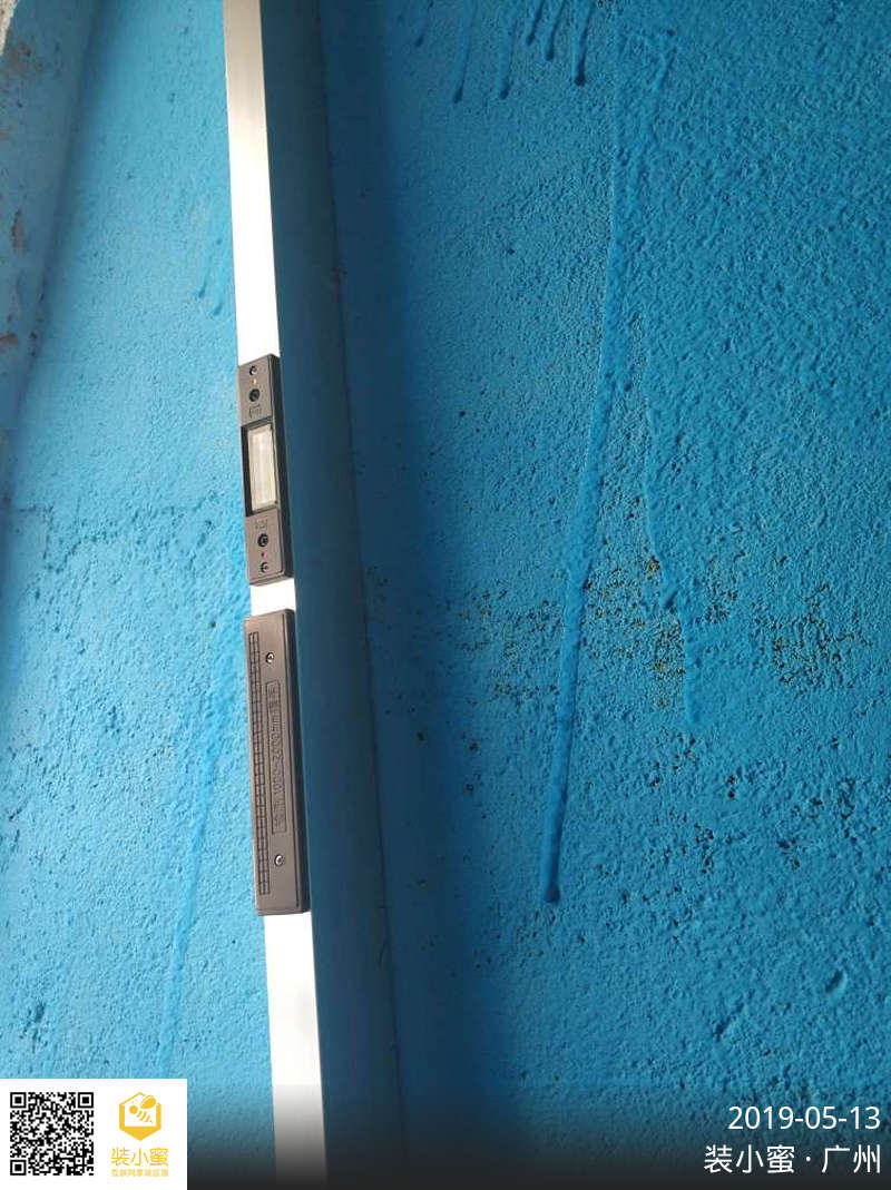

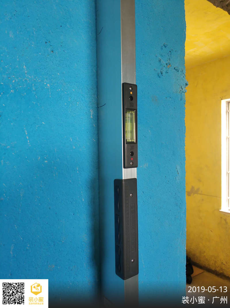

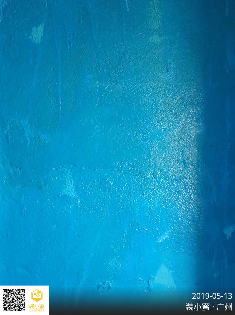

墙面干区防水层施工区域符合要求

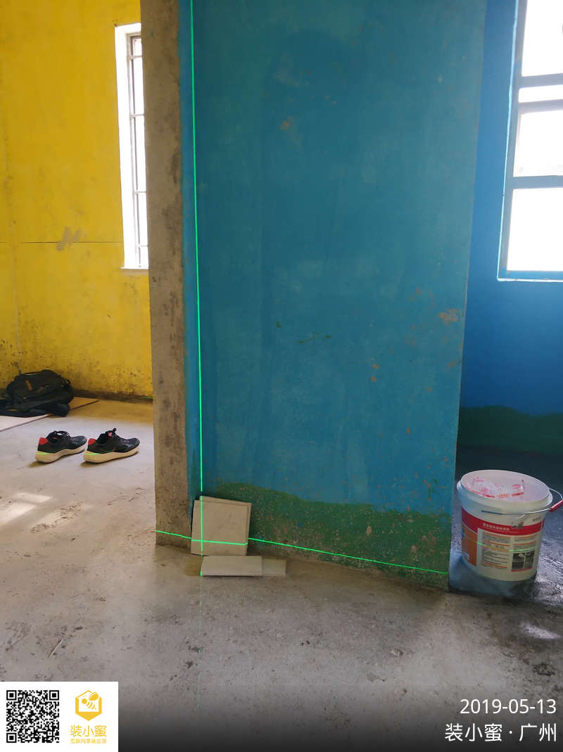

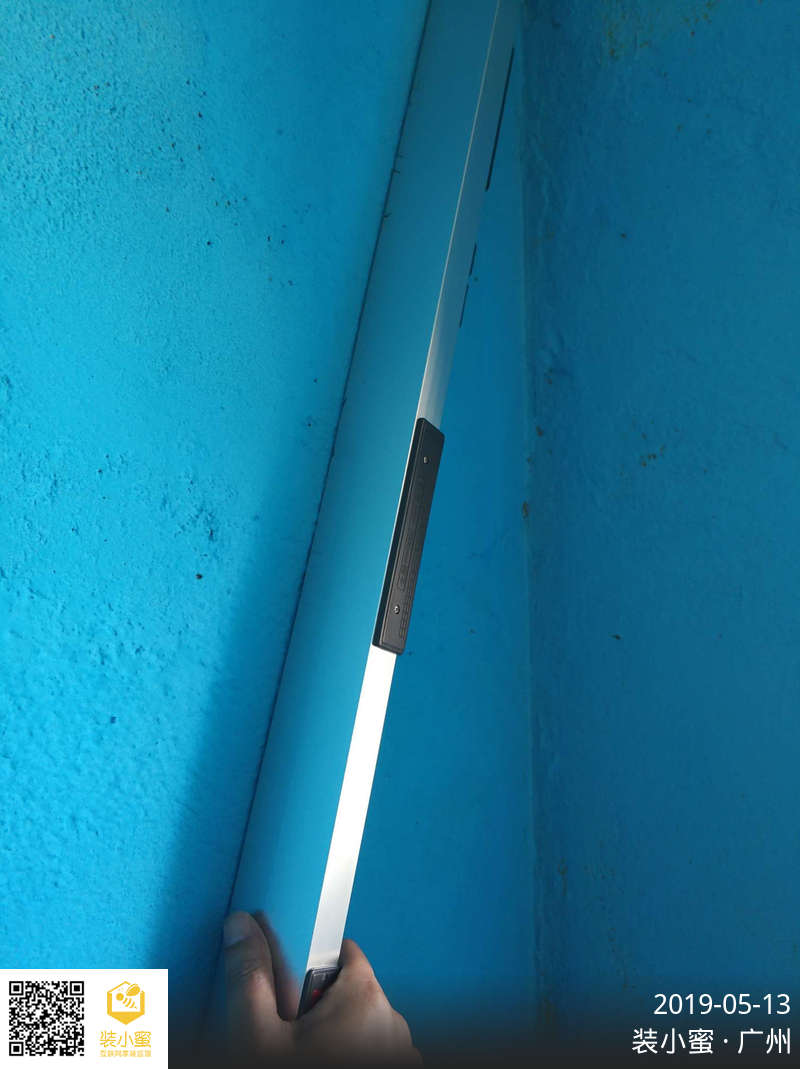

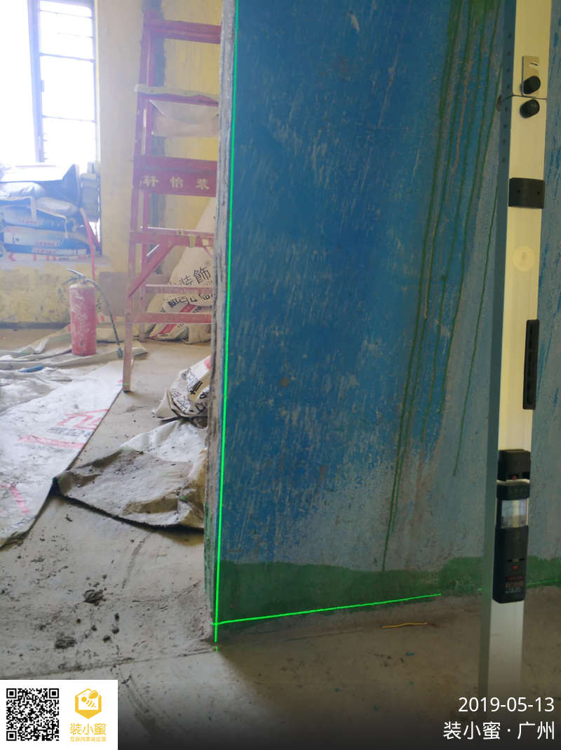

房间或走道区域方正偏差符合要求

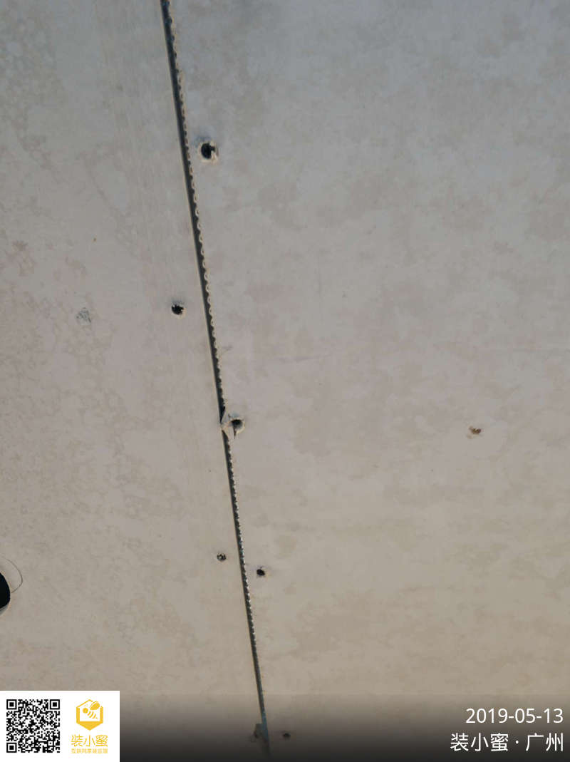

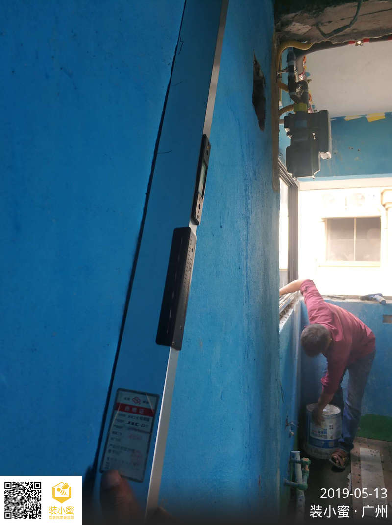

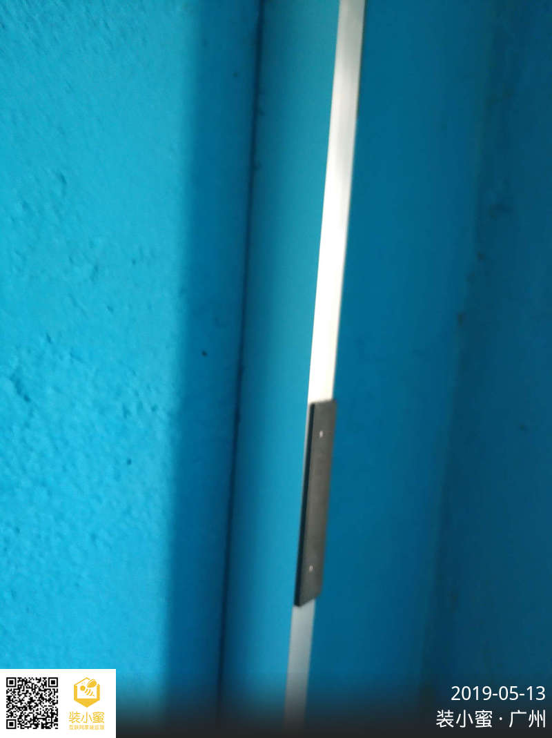

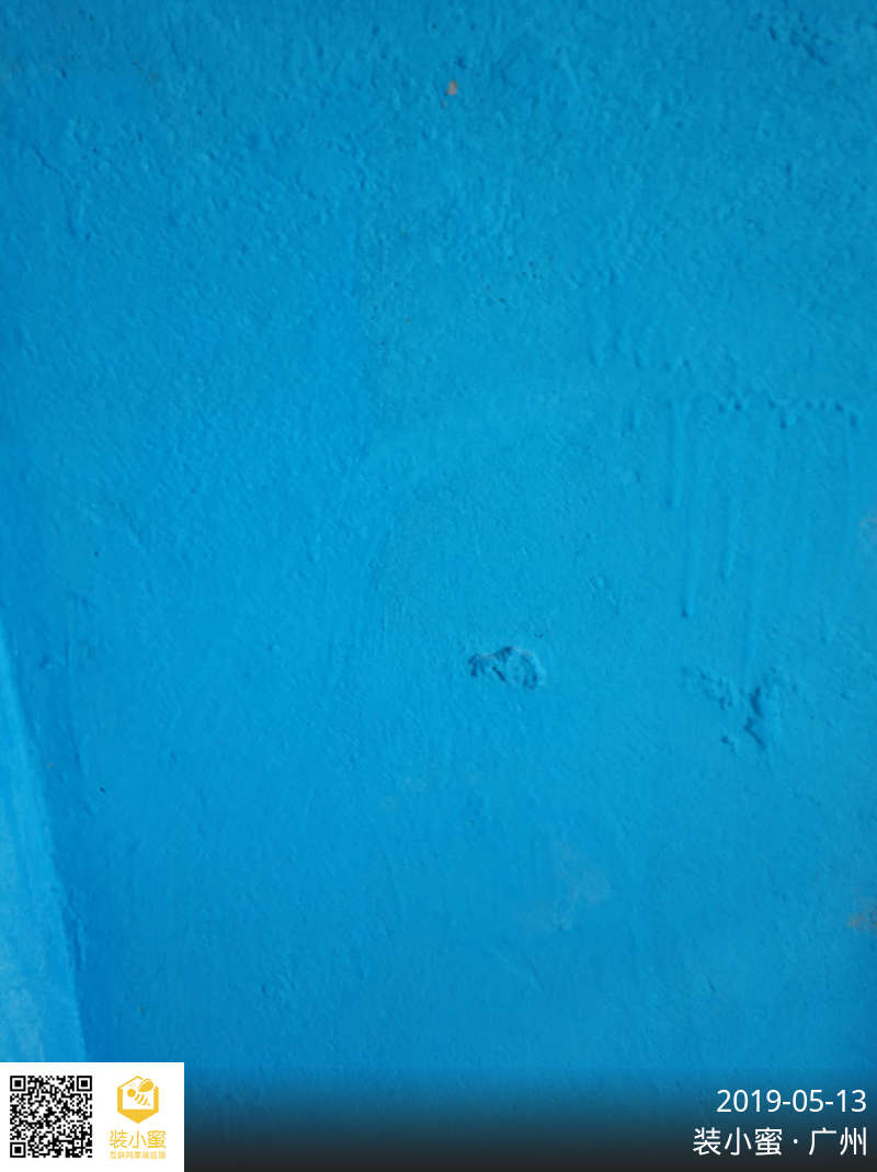

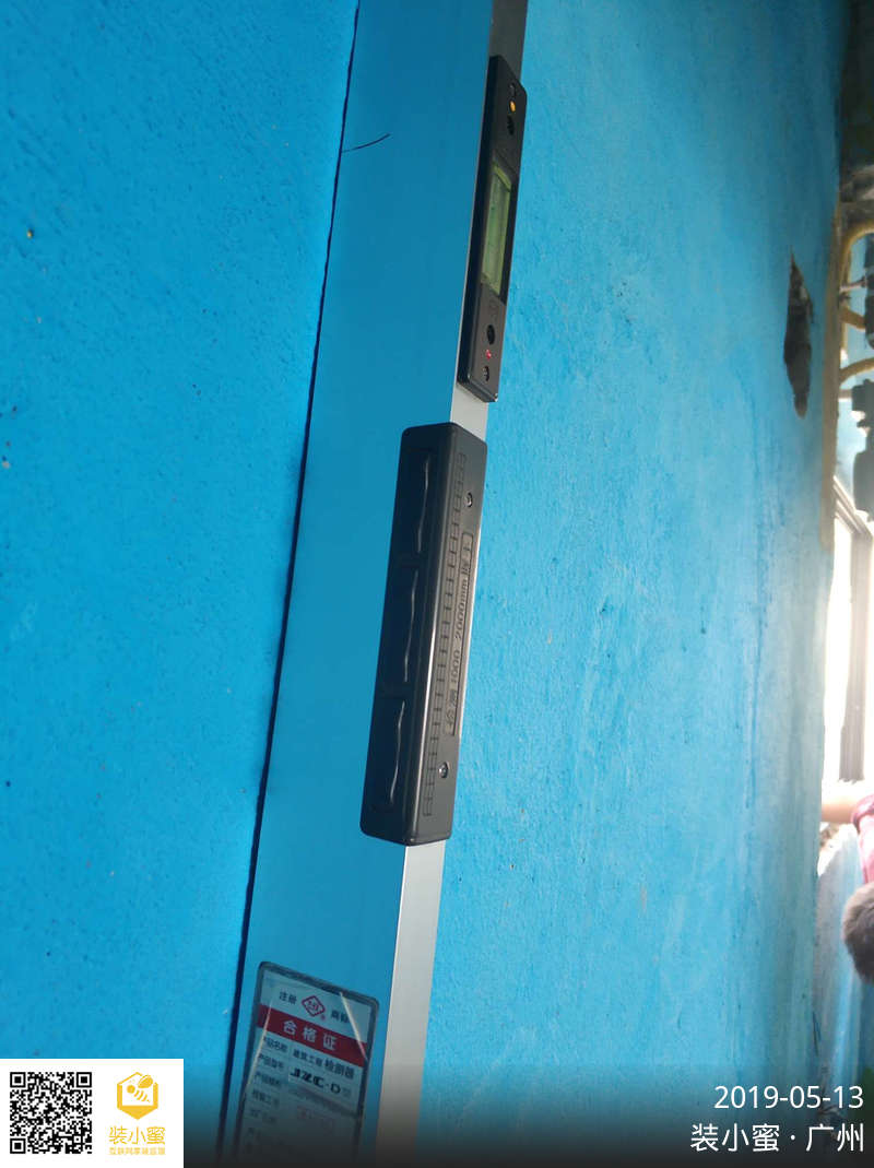

墙面基层表面基本平整

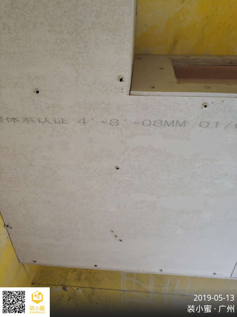

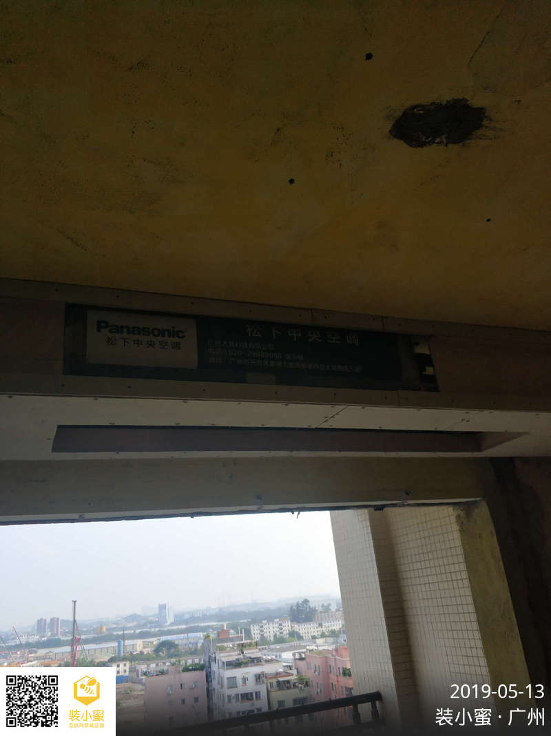

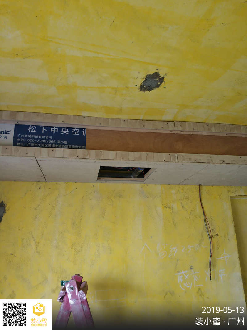

中央空调风口处使用石膏整板安装
