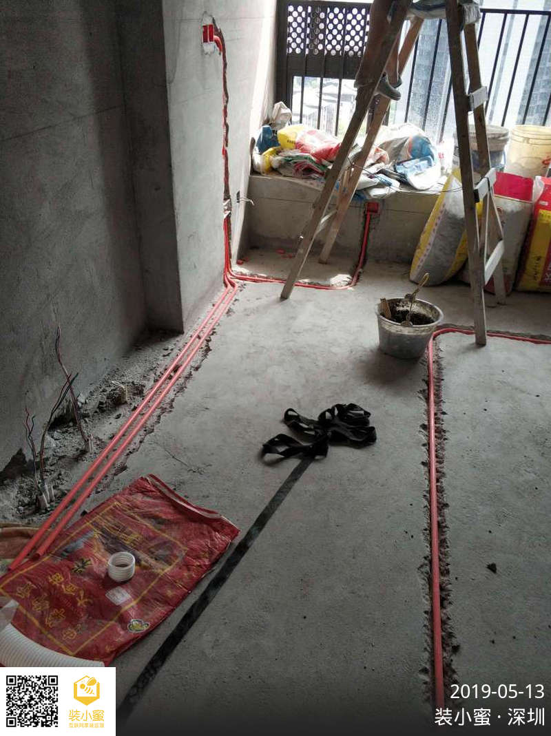

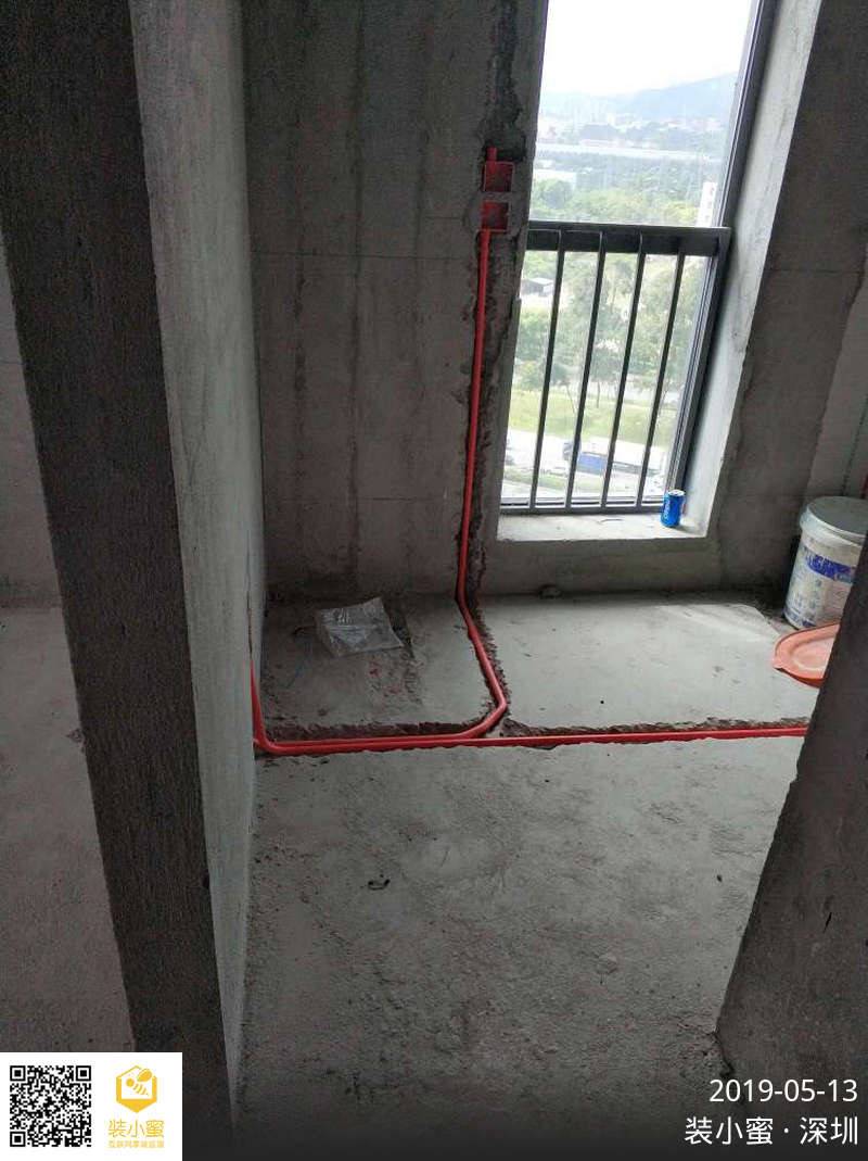

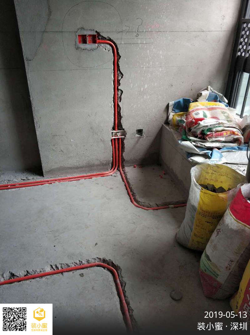

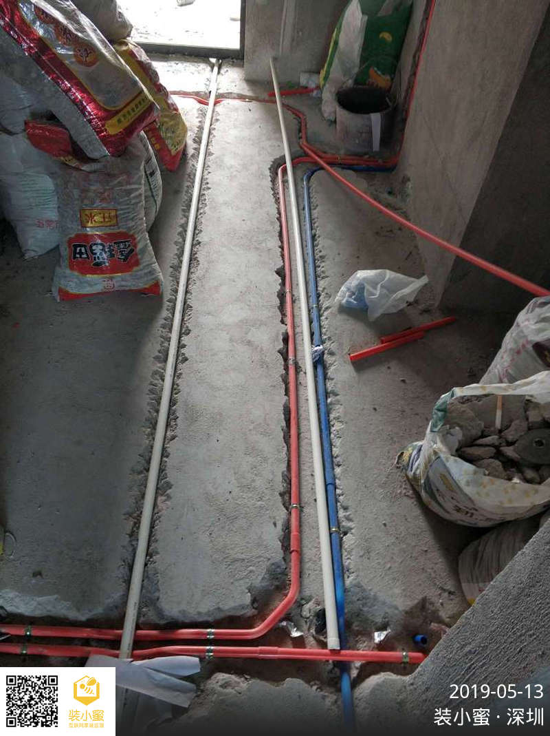

1、水电布管穿线。现场沟通热水器给水管走地。
2、空调安装。

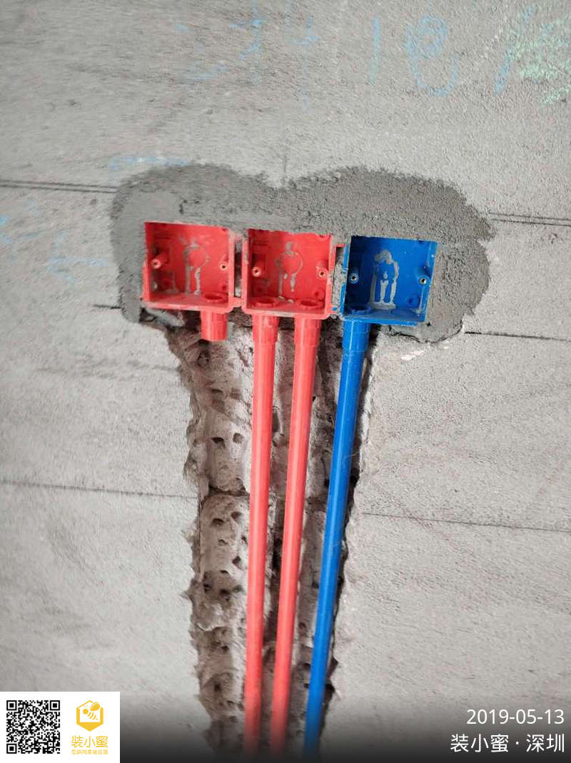

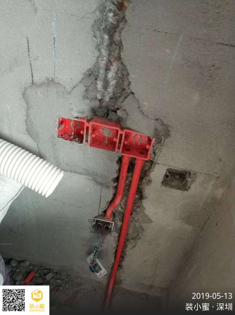

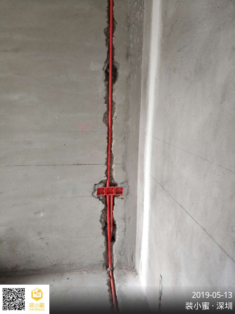

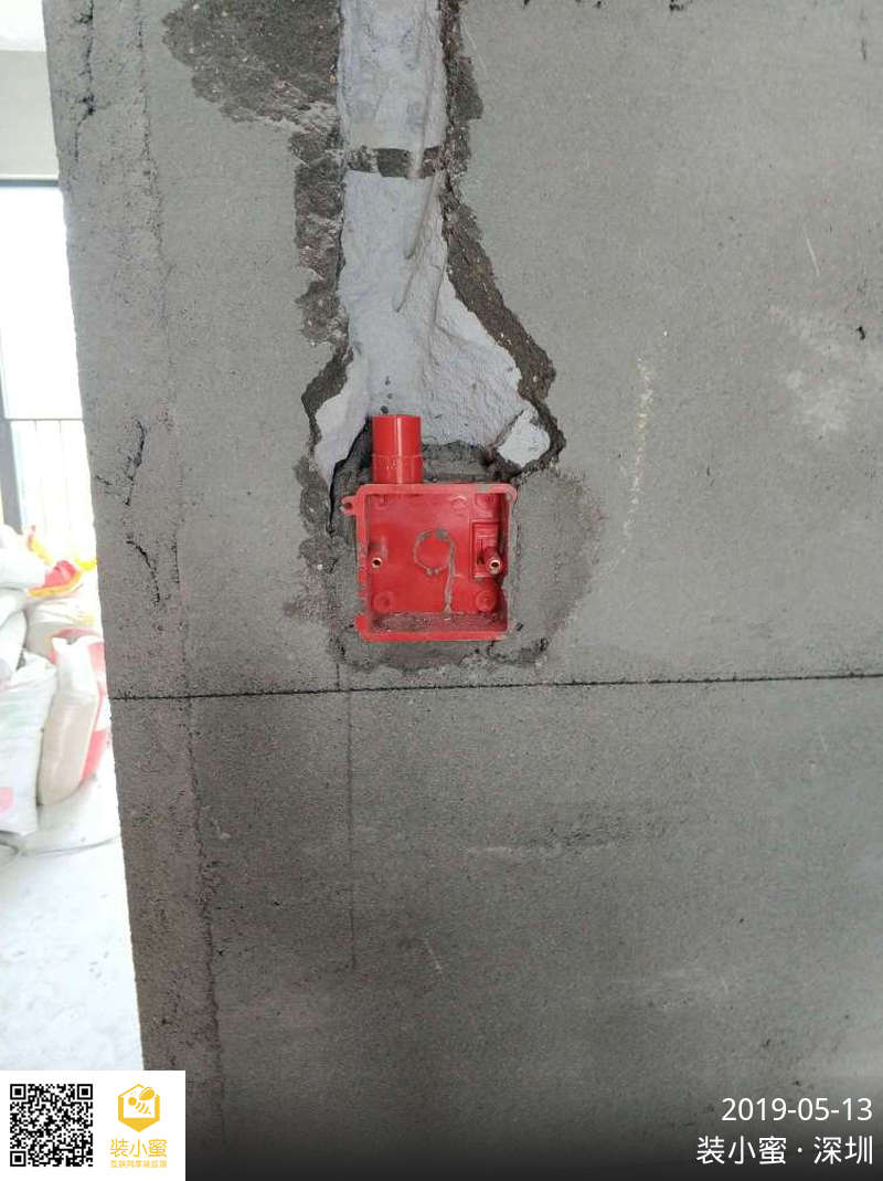

1、书房强弱电间距较近,需处理。
2、部分线盒与线管没有安装锁扣,需整改。
3、卫生间水电间距较近,需整改。不符合电上水下。
1、 排水管施工要求:
(1) 多管并行时应采用Y型斜三通,按顺水方向连接安装。
(2) 地漏、浴缸、淋浴房的下水管接入具有存水弯的原管道,所有下水管道均具有存水弯的功能。
2、 线管线盒安装:
(1) 配电箱、线盒与线管间用锁扣(杯梳)连接。
(2) 强弱电平行间距150mm以上,交叉时做300mm以上的屏蔽措施,屏蔽线可以放宽要求。
3、 导线穿管:
(1) 线管内导线必须整根排设,中间不能有接头和扭结,接头应在过线盒中设置。
(2) 禁止不同回路的导线间拆接相、零导线。

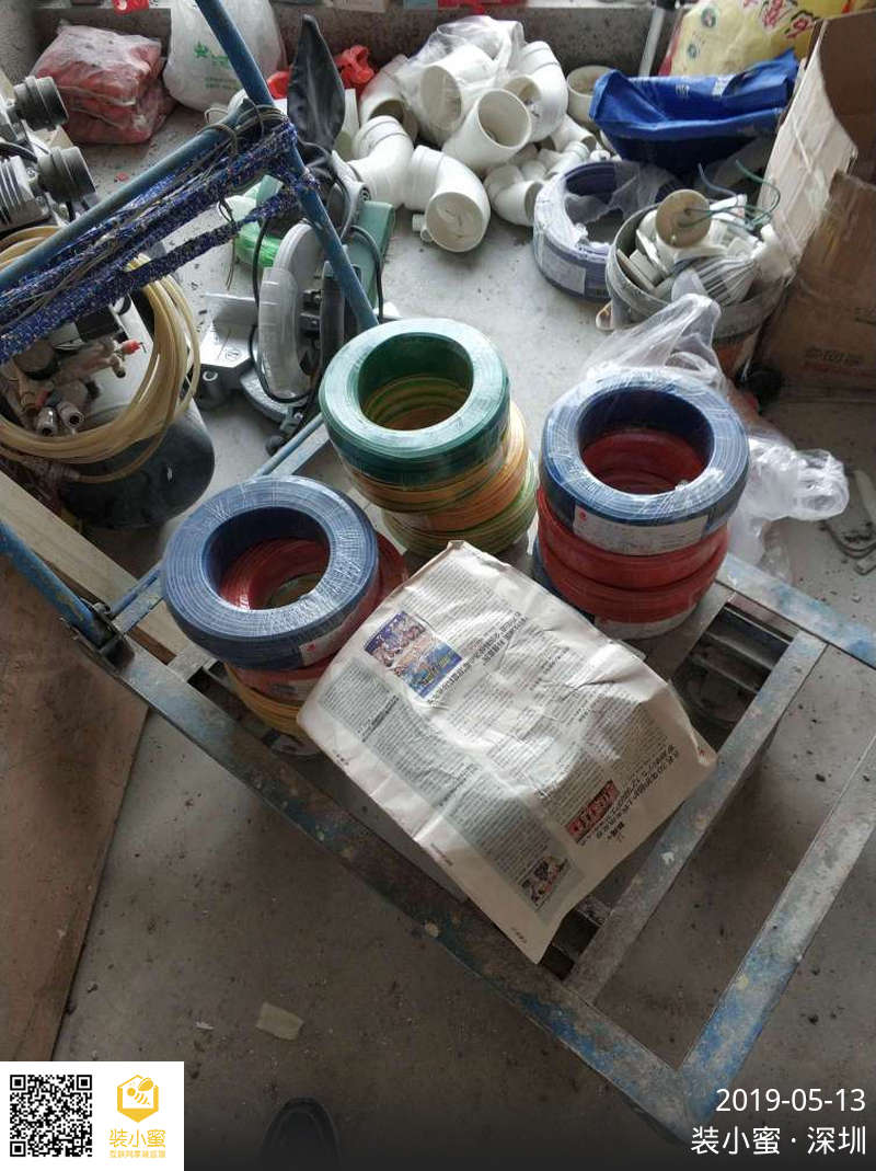

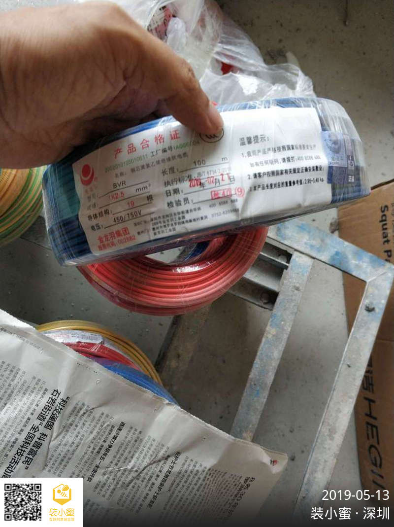

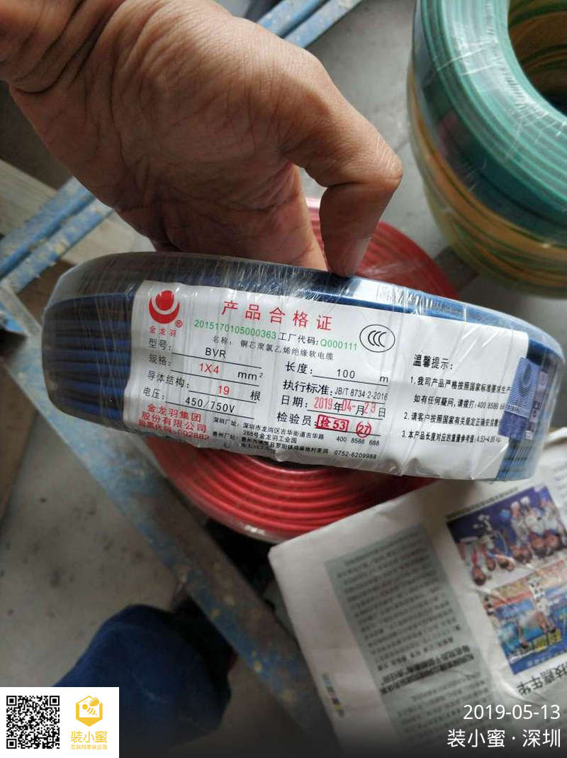

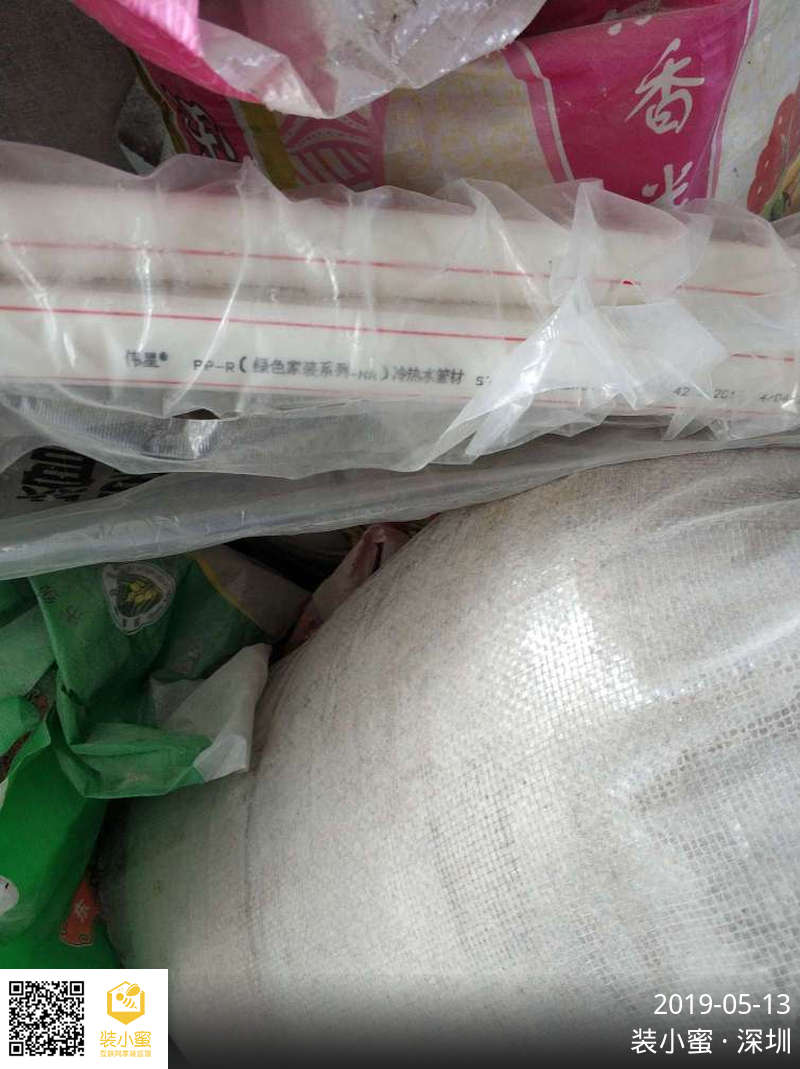

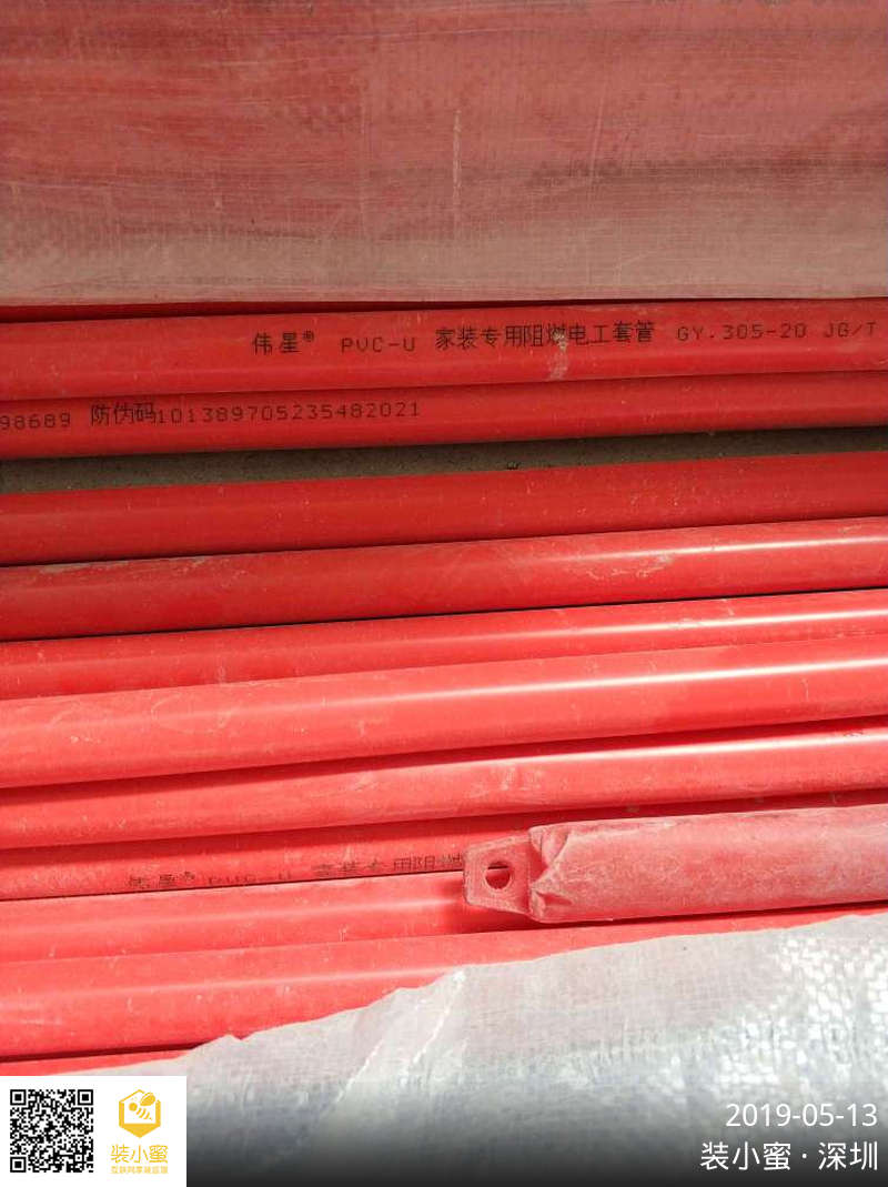

线管(软管)线盒阻燃性能符合要求

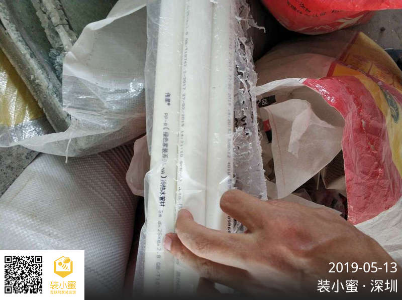

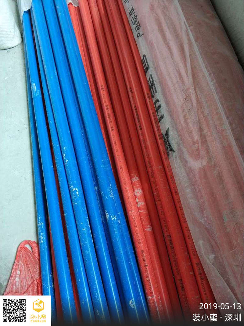

PPR水管
电线管
电线

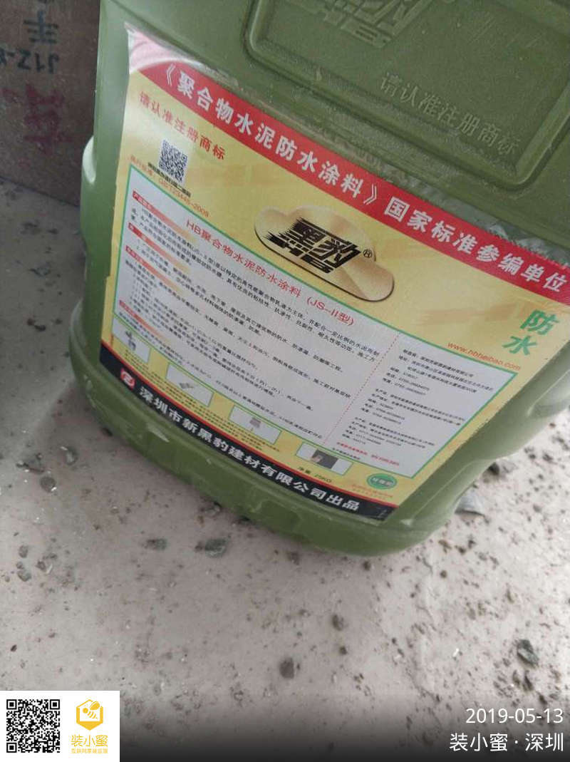

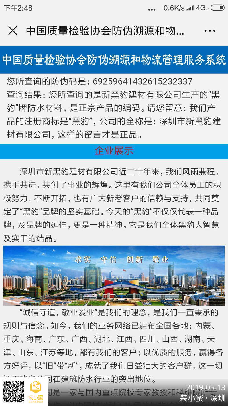

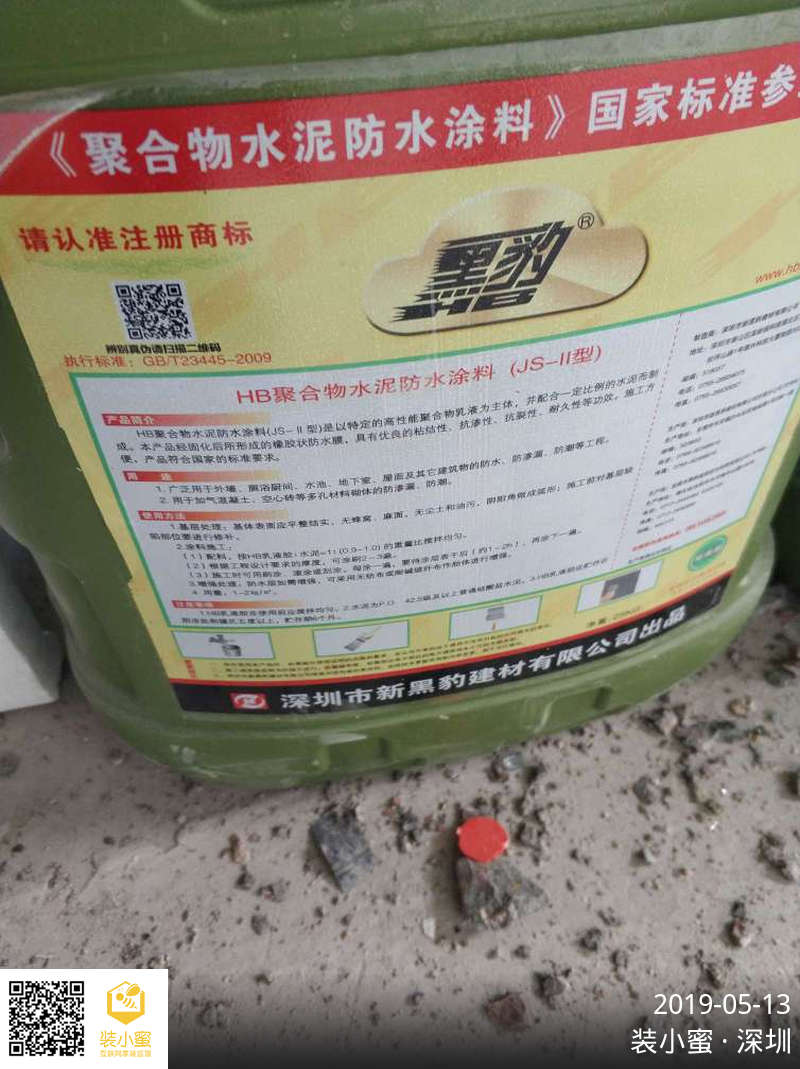

防水涂料
