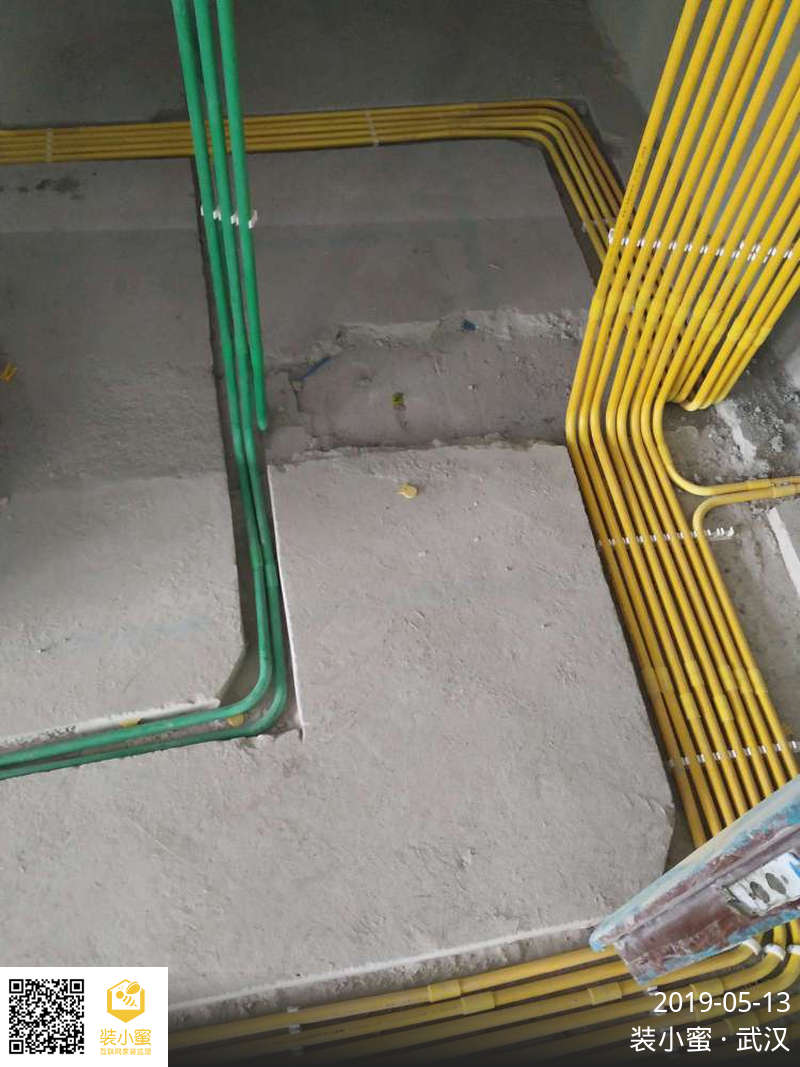

2,水电基本已完成,现场水电验收中。

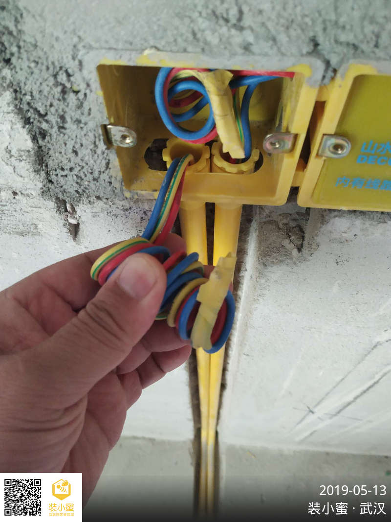

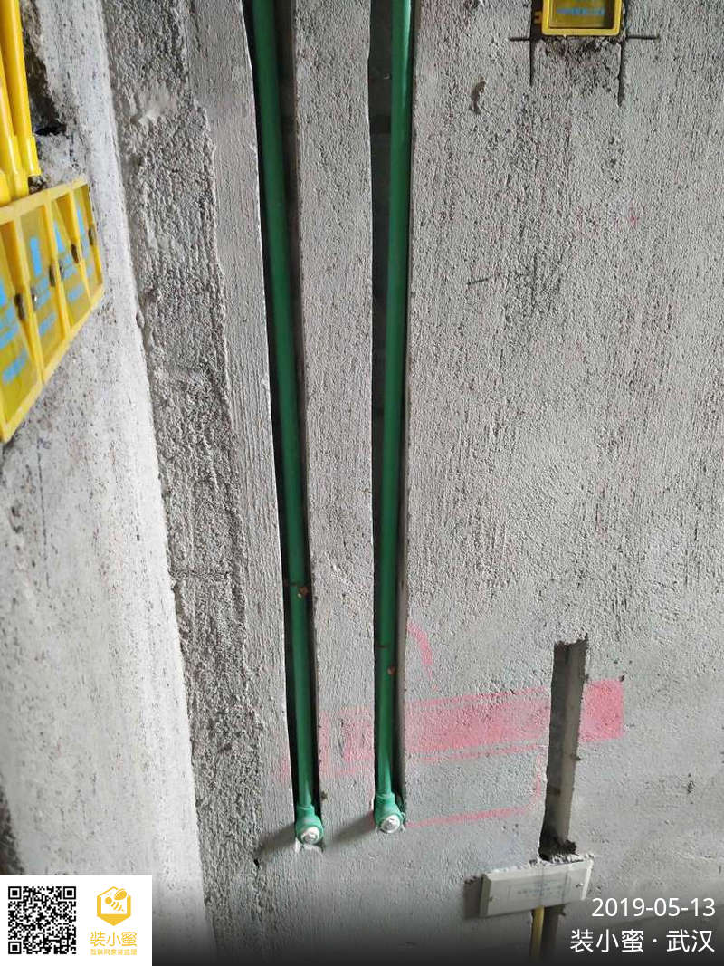

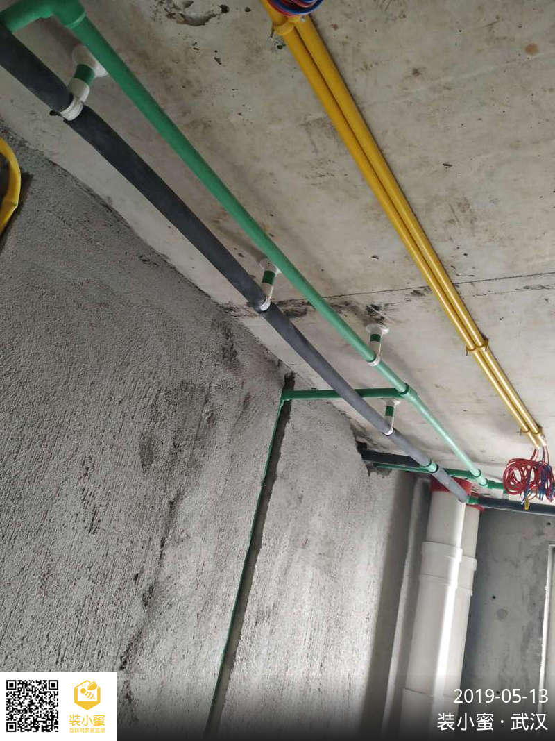

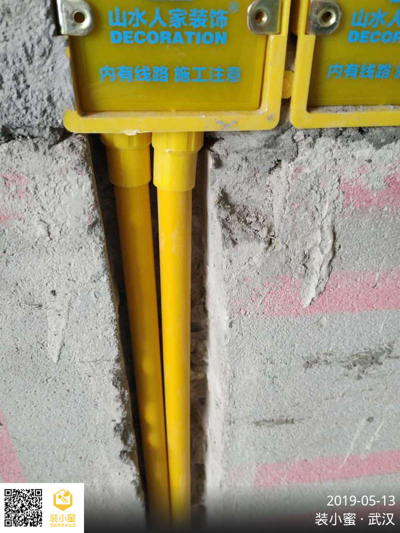

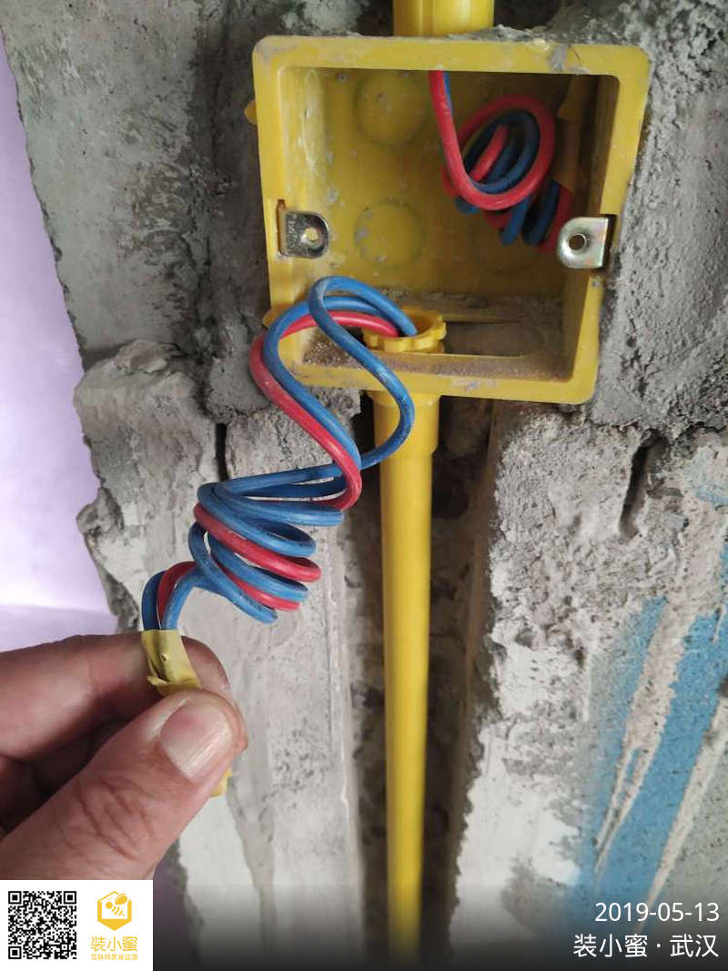

1,卫生间墙面线管没留缝隙,建议管和管中间留缝隙,以免后期封槽抹灰容易空鼓脱落,现场已告知工长整改处理。

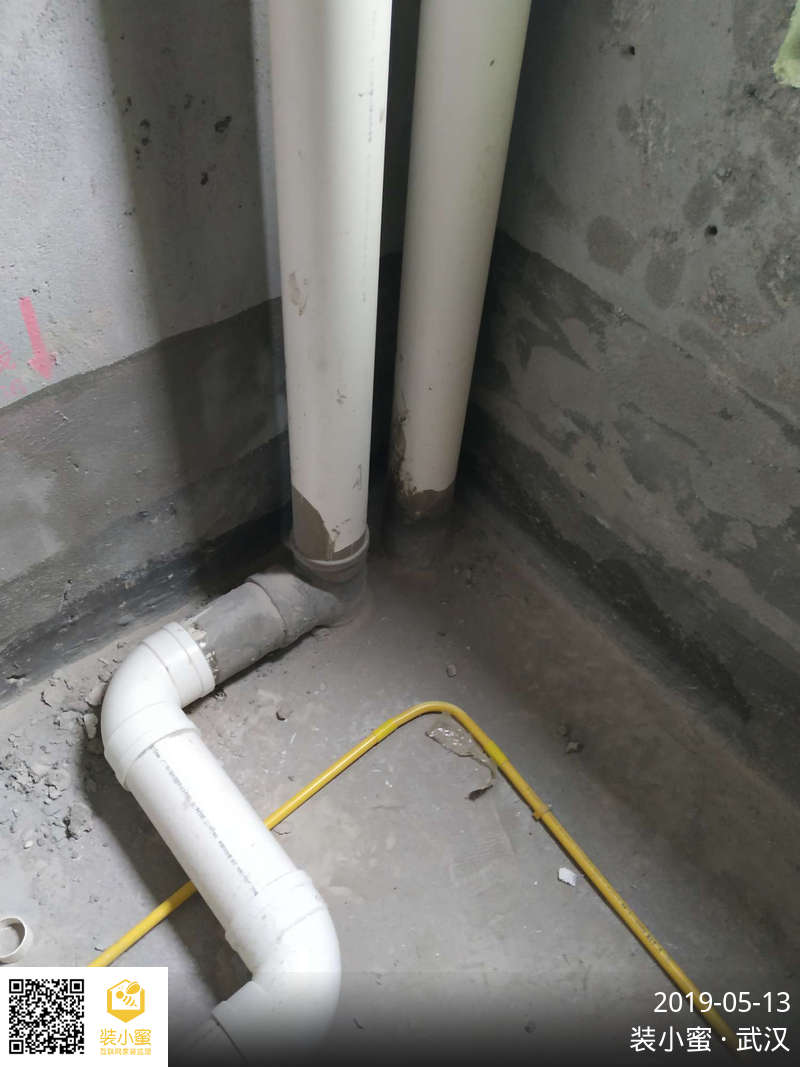

2,卫生间洗浴柜排水管伸出地面过短,现场已告知工长整改处理。

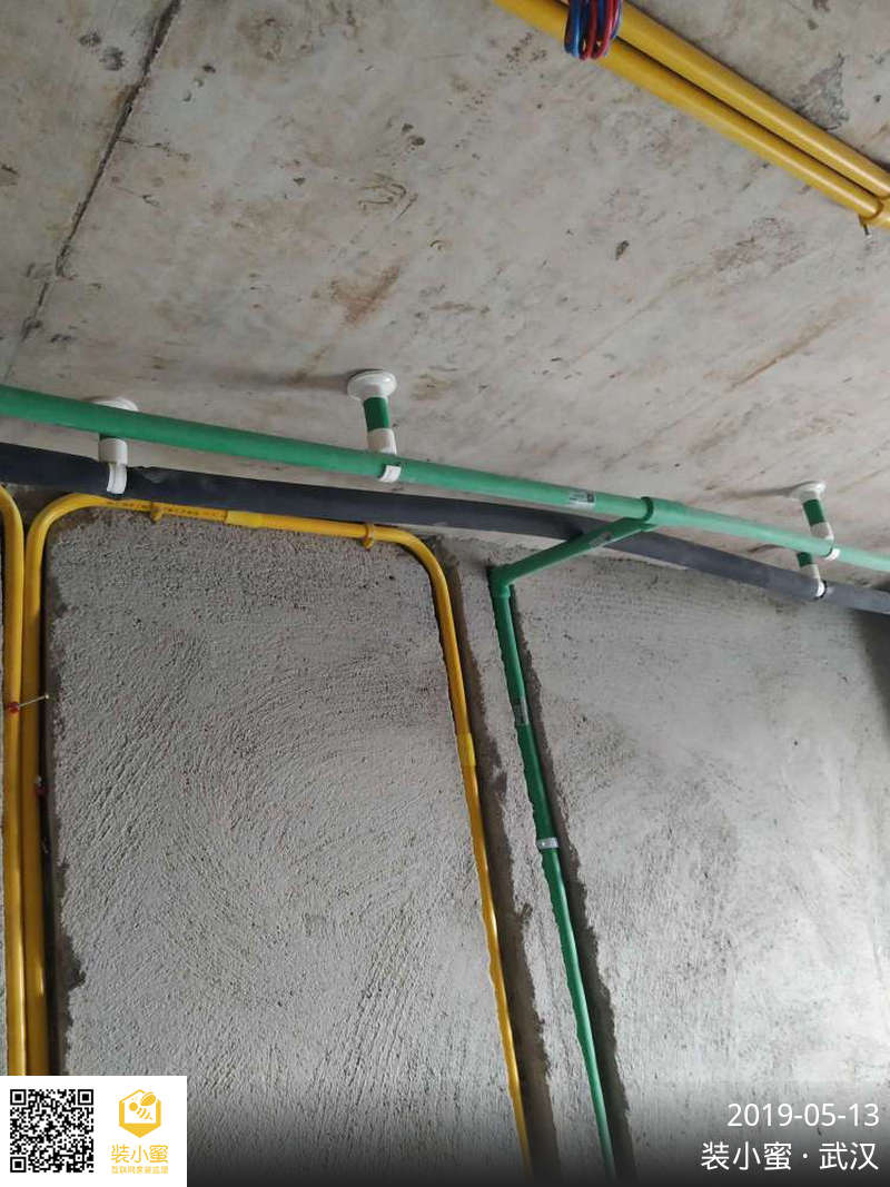

3,厨房进水阀门水管过宽,后期橱柜碍事,现场已告知工长整改。

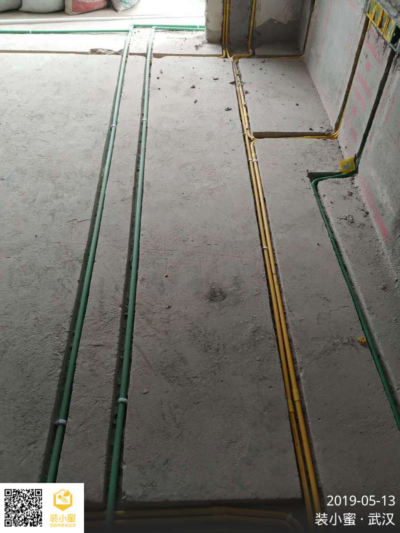

4,强电箱到弱电箱少一根地线,现场已告知工长加地线处理。

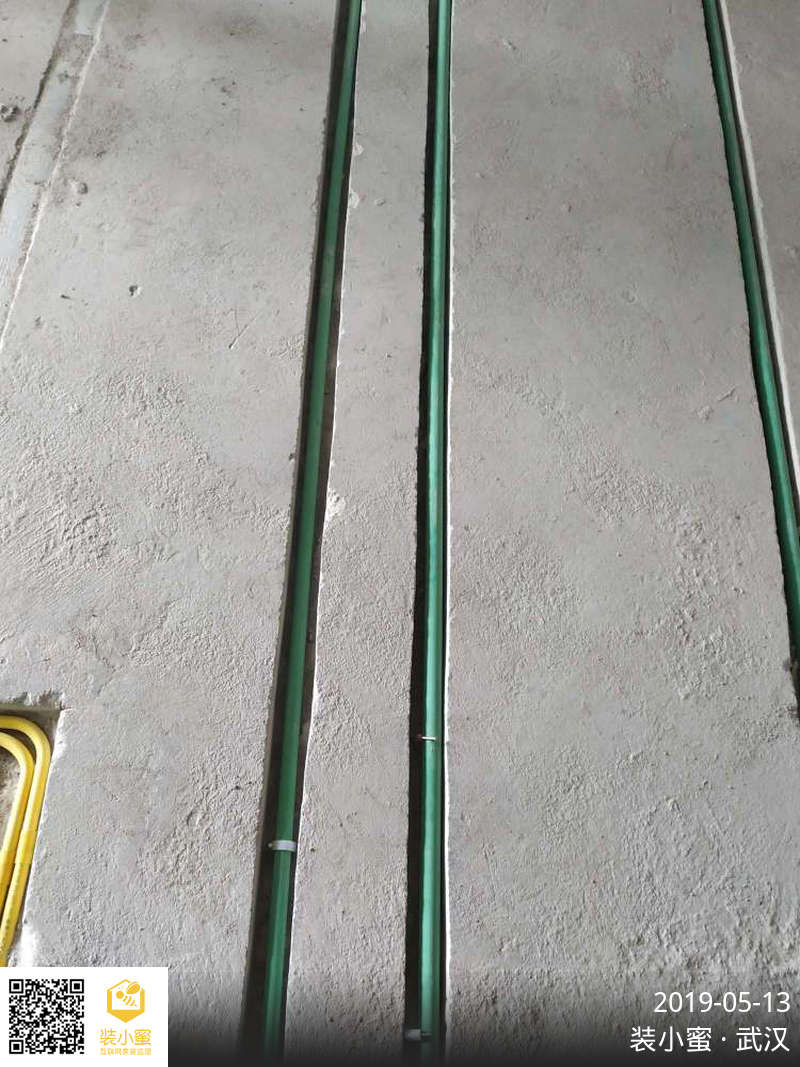

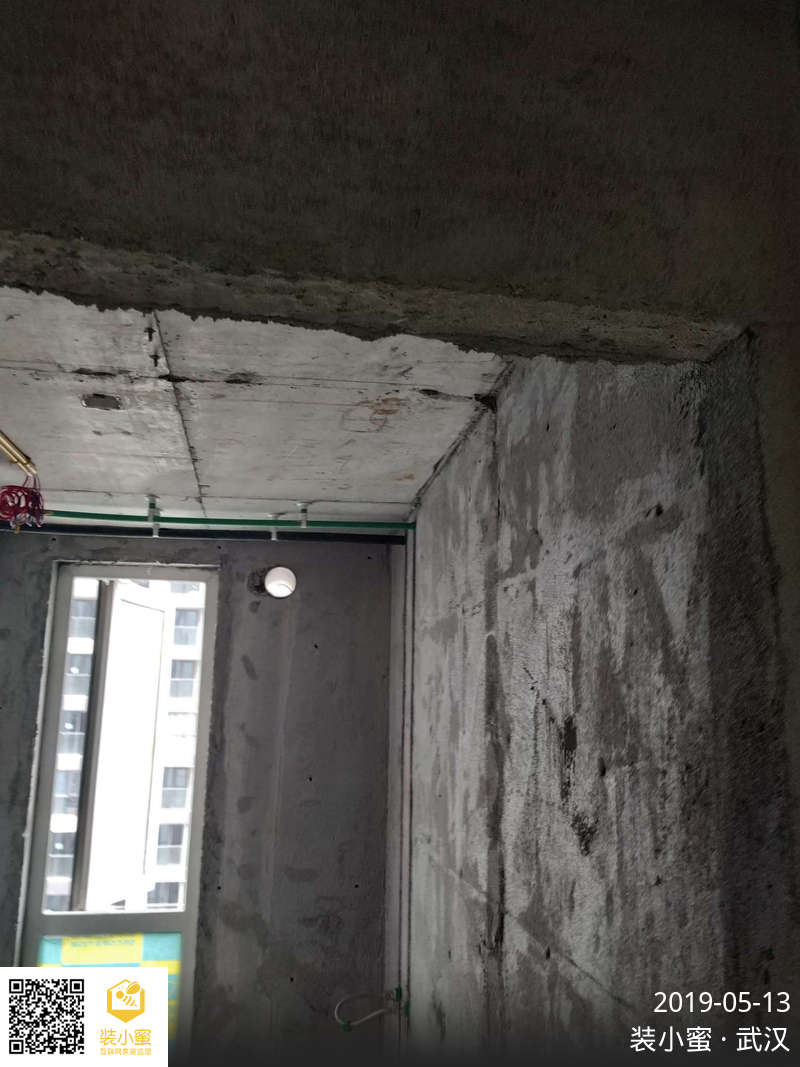

1,阳台地面排水管槽做防水处理。
2,卫生间基坑地面做闭水试验48小时后保证不漏水再回填。

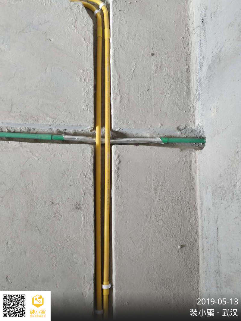

3,封槽前要湿水,墙面封槽抹灰不能高出墙面。

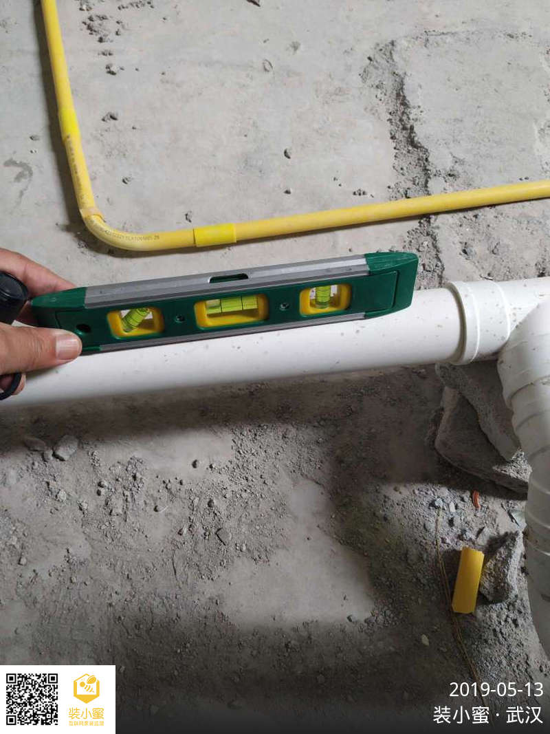

排水管道固定牢固,符合要求
排污管与排水管已经分开布设

下水管道经通水试验,排水畅通
