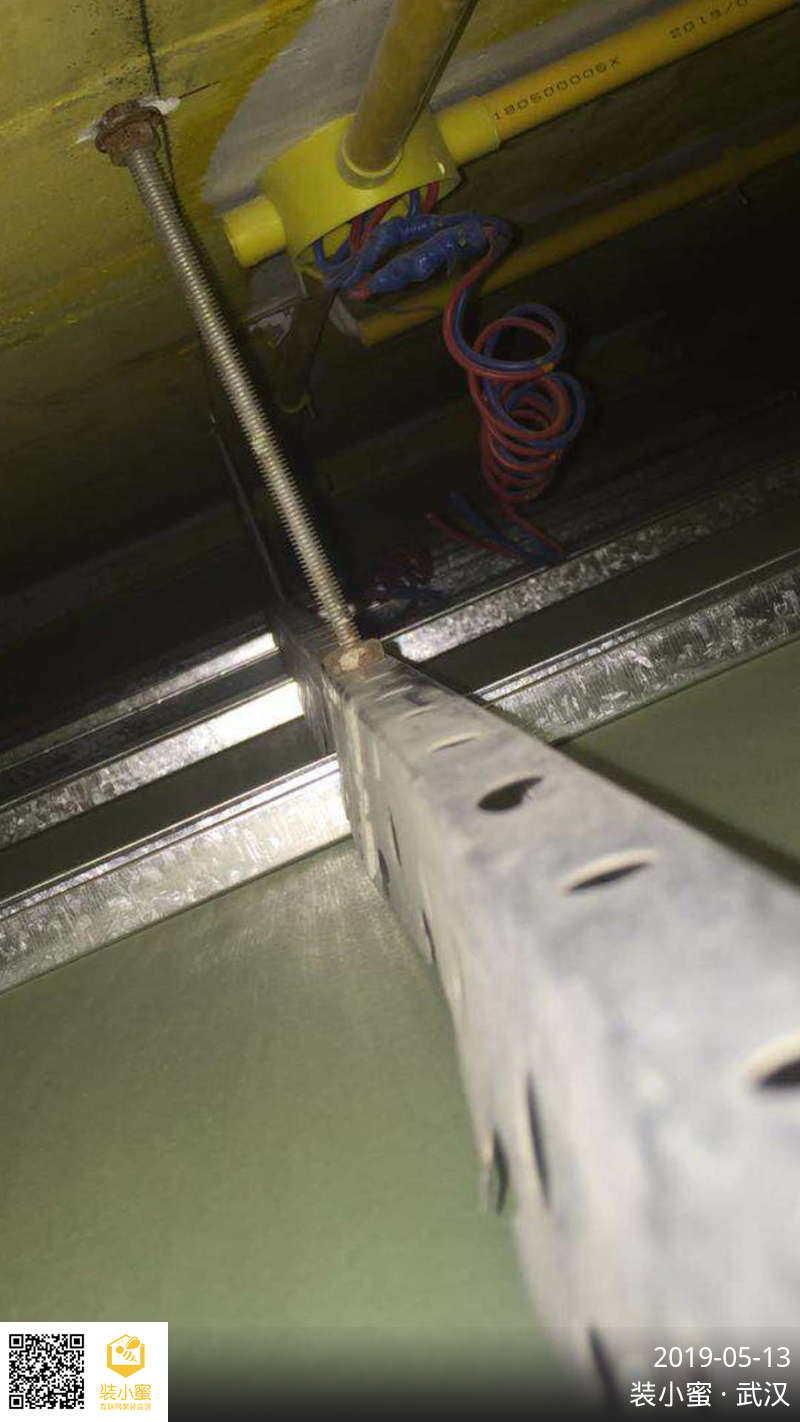

1.厨房燃气表已移位。

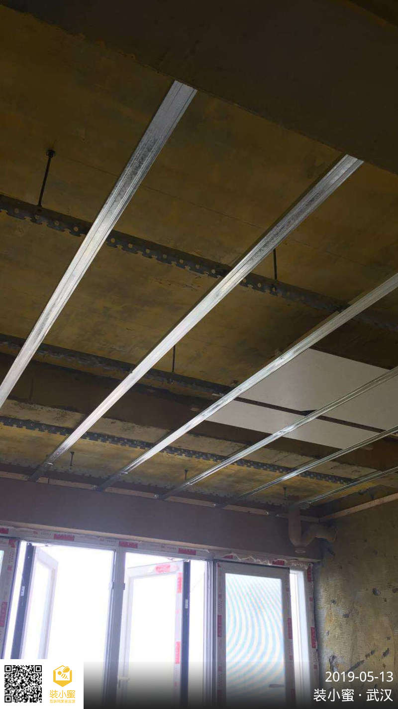

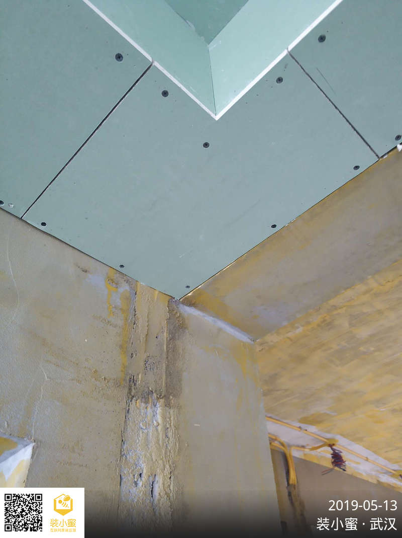

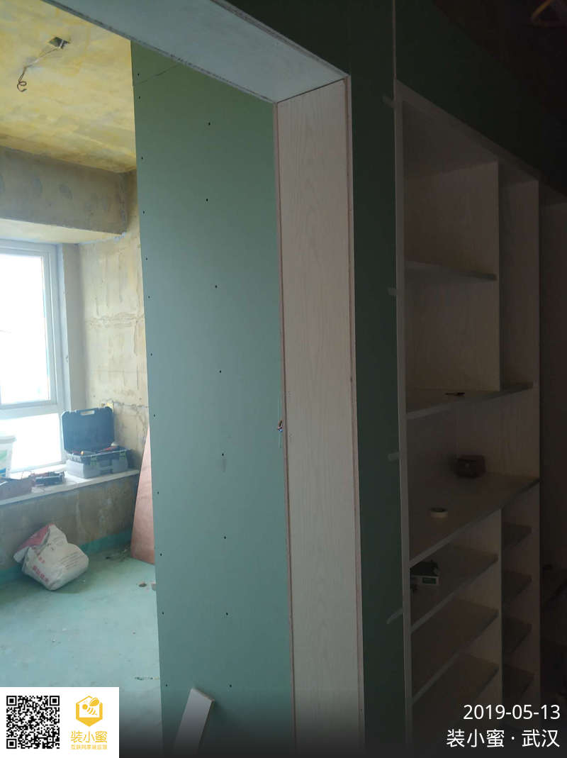

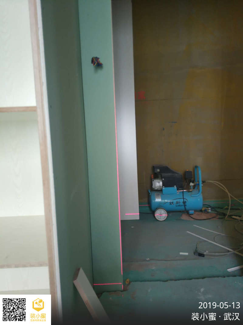

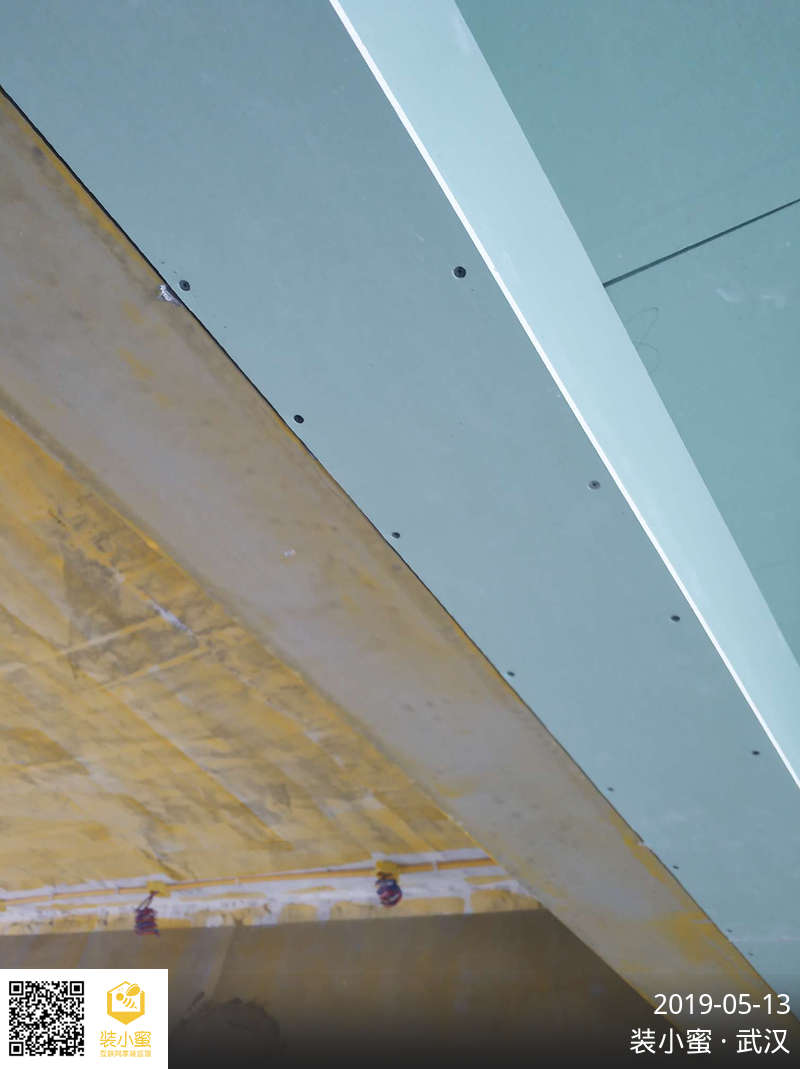

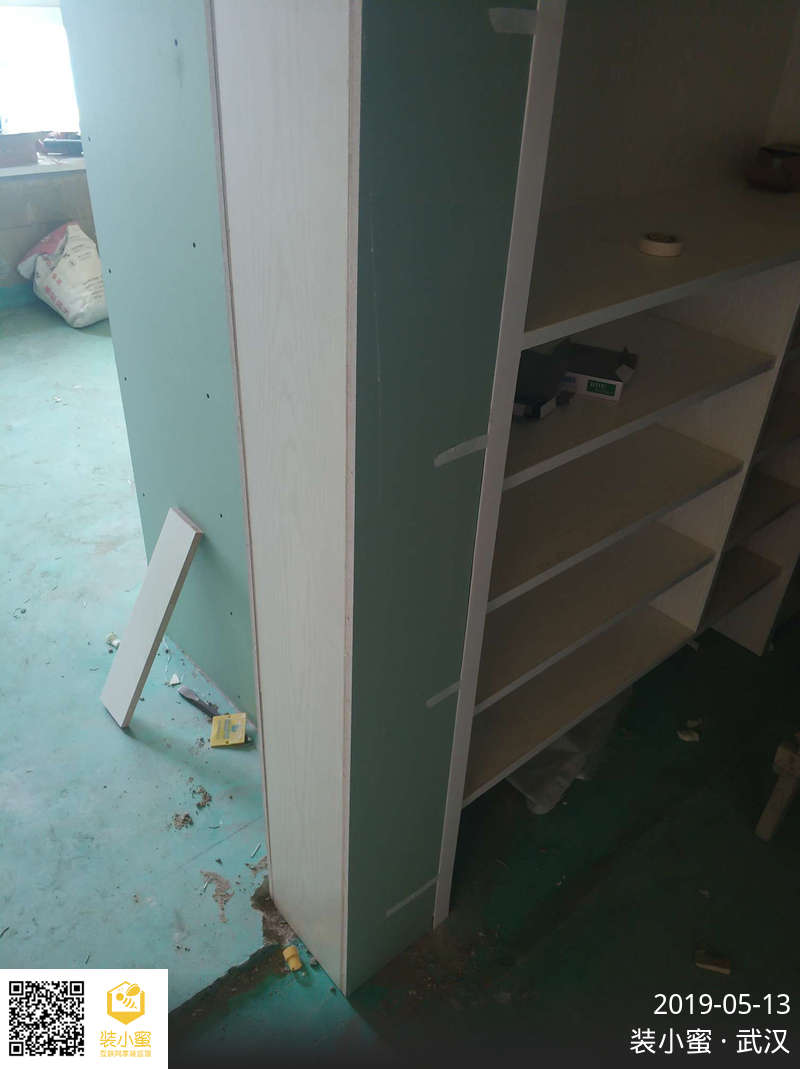

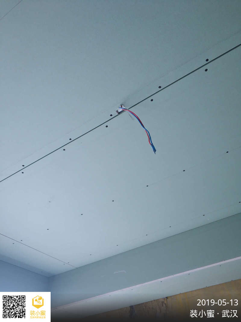

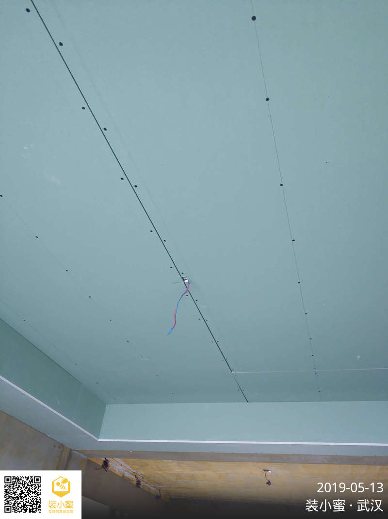

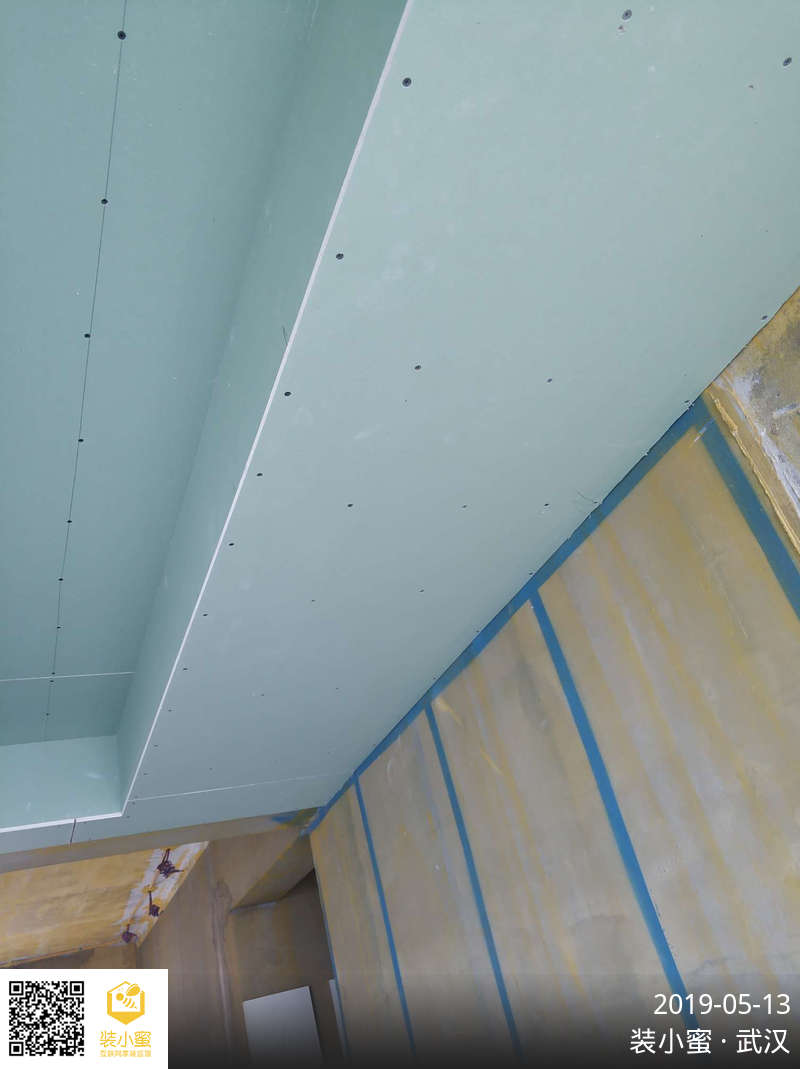

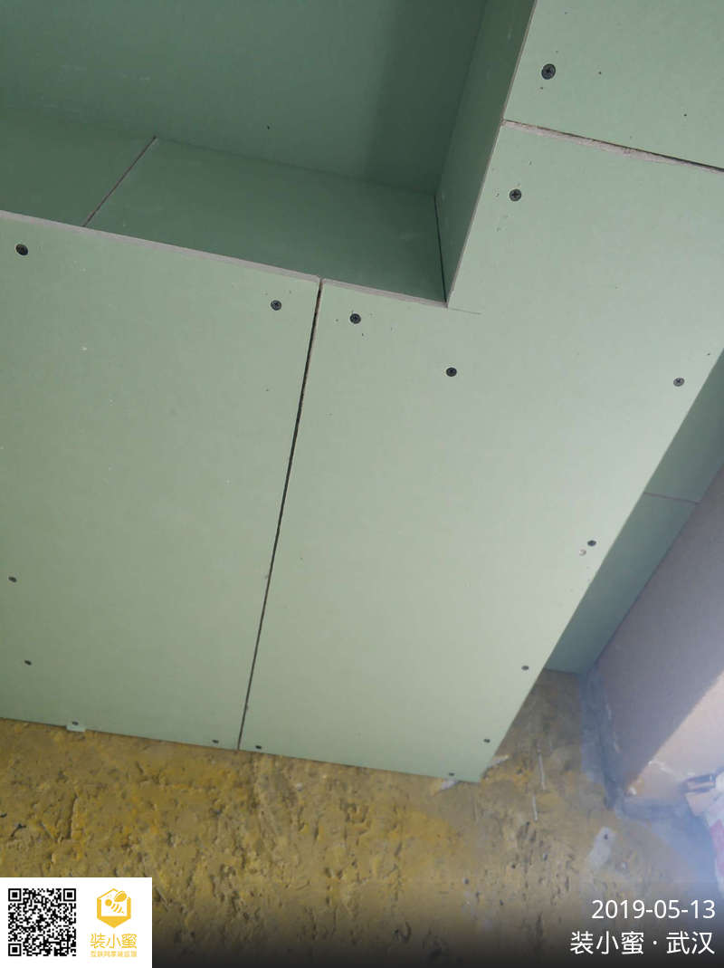

2.走道和餐厅吊顶已施工。吊筋施工,主付龙骨连接,石膏板底板托立板,拐角处7字整板切割。

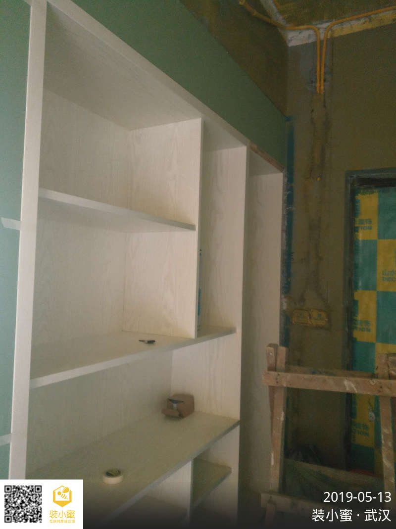

3.部分衣柜已施工,方正牢固,表面良好。

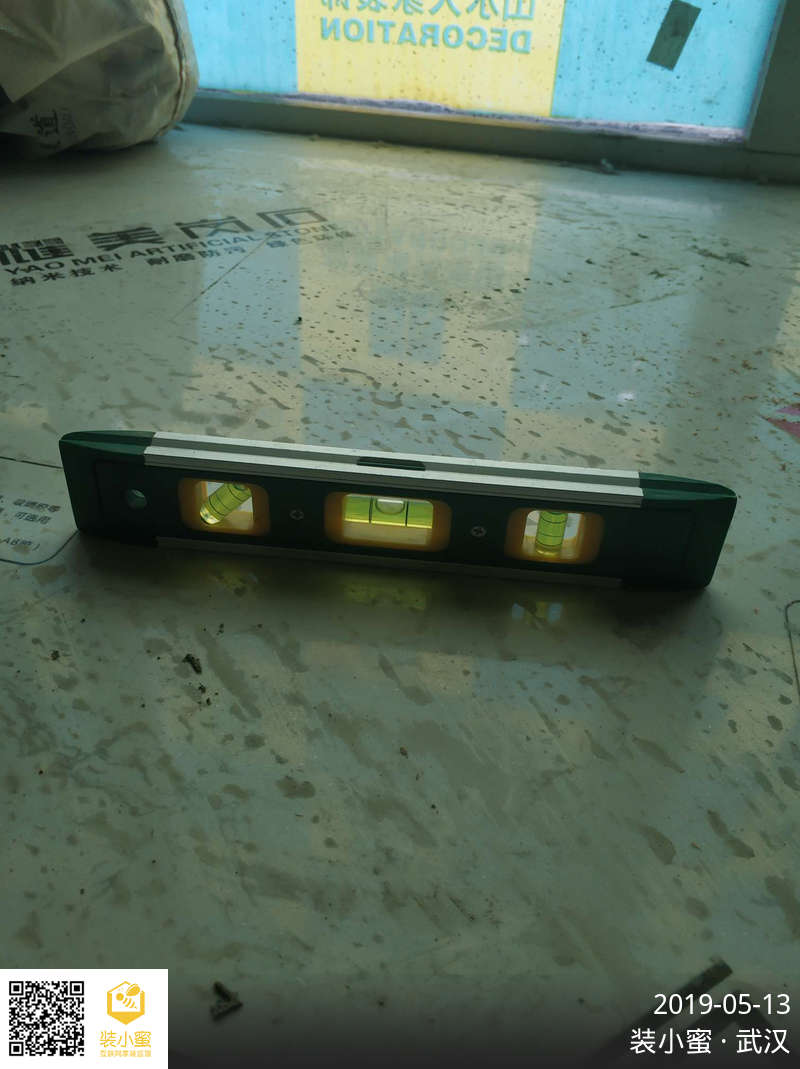

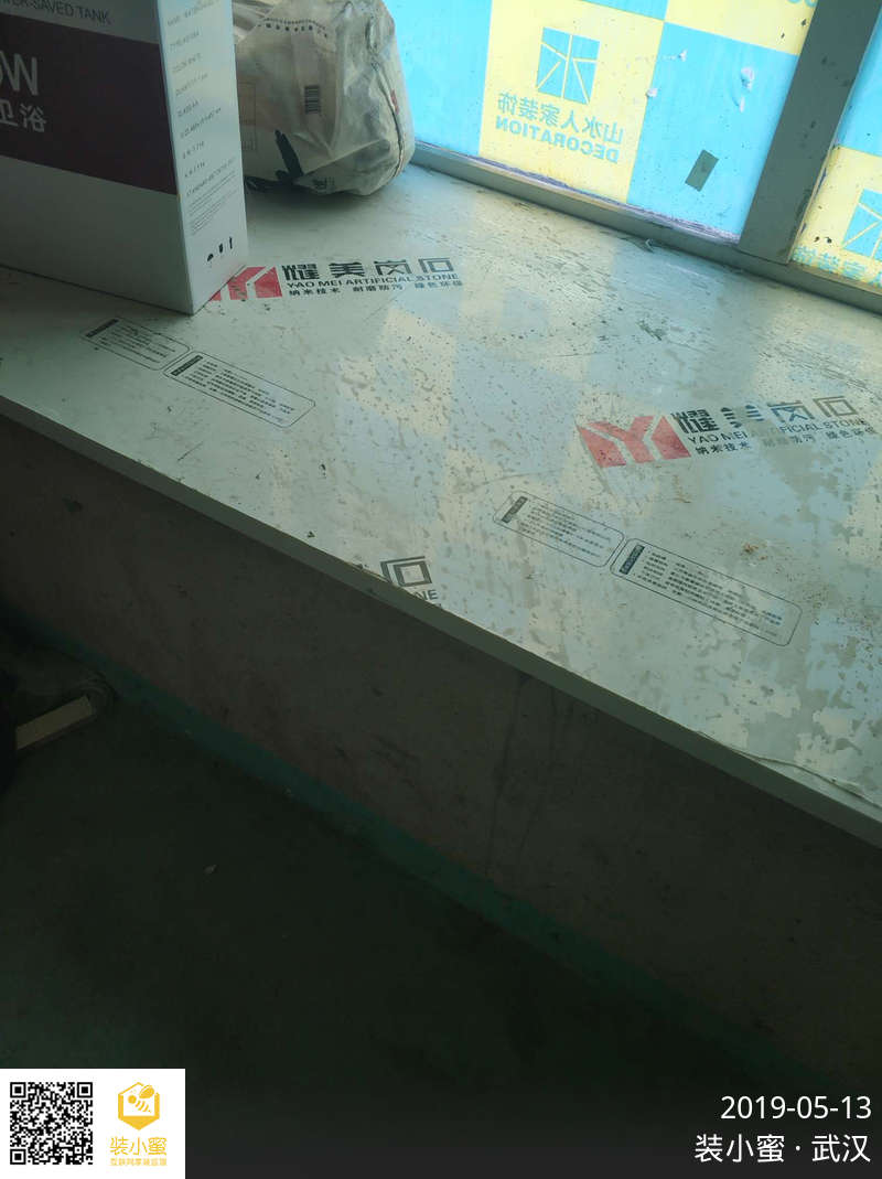

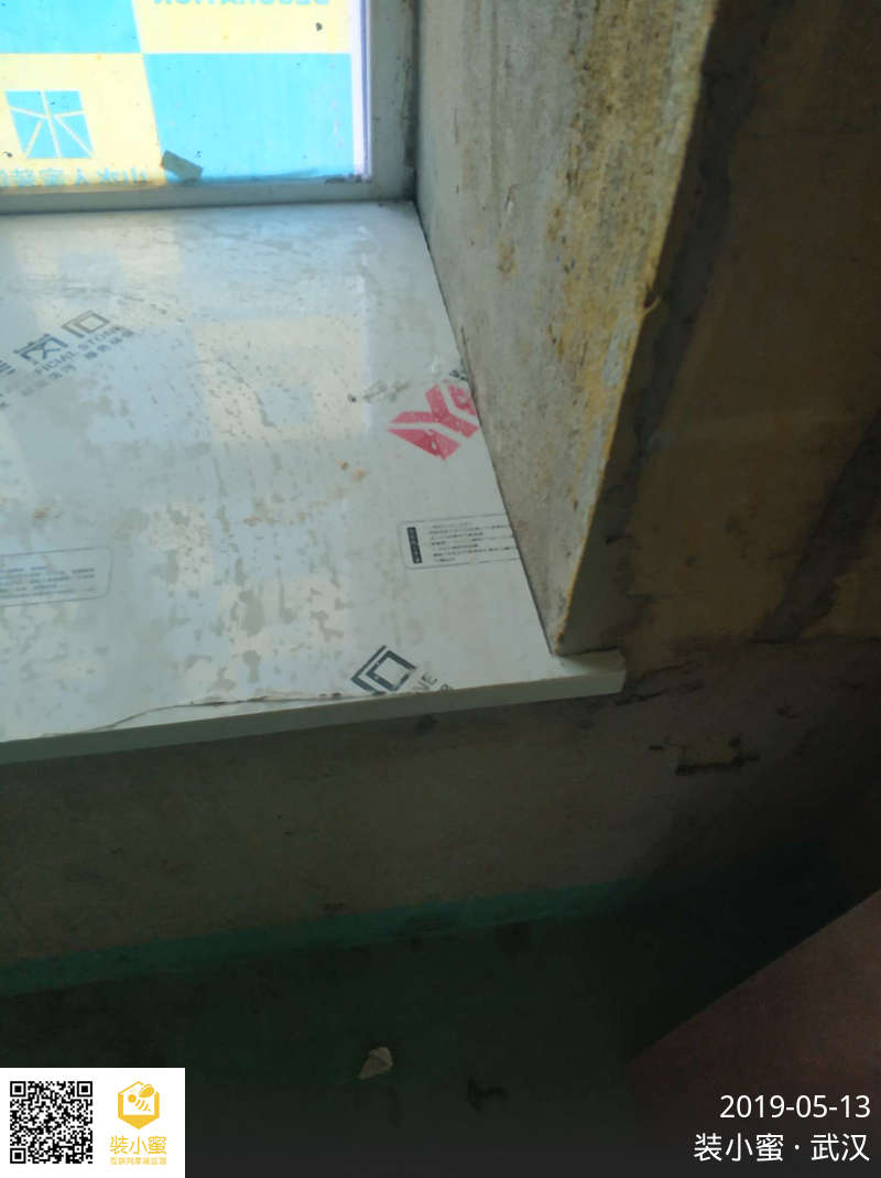

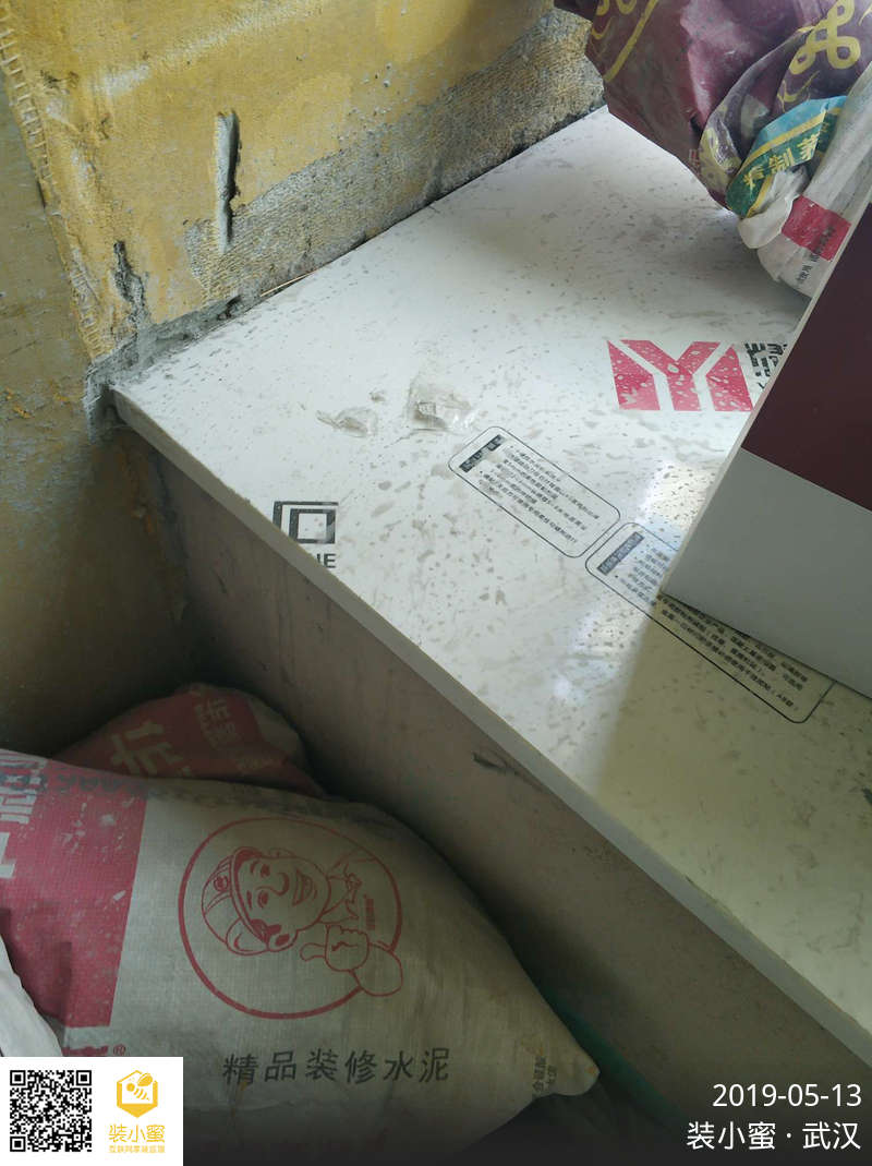

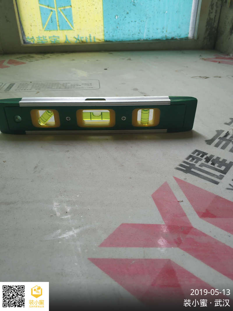

4.窗台大理石已安装,表面无破损,打磨良好,安装平整。
1.木龙骨未涂刷防火涂料,客户已知晓。

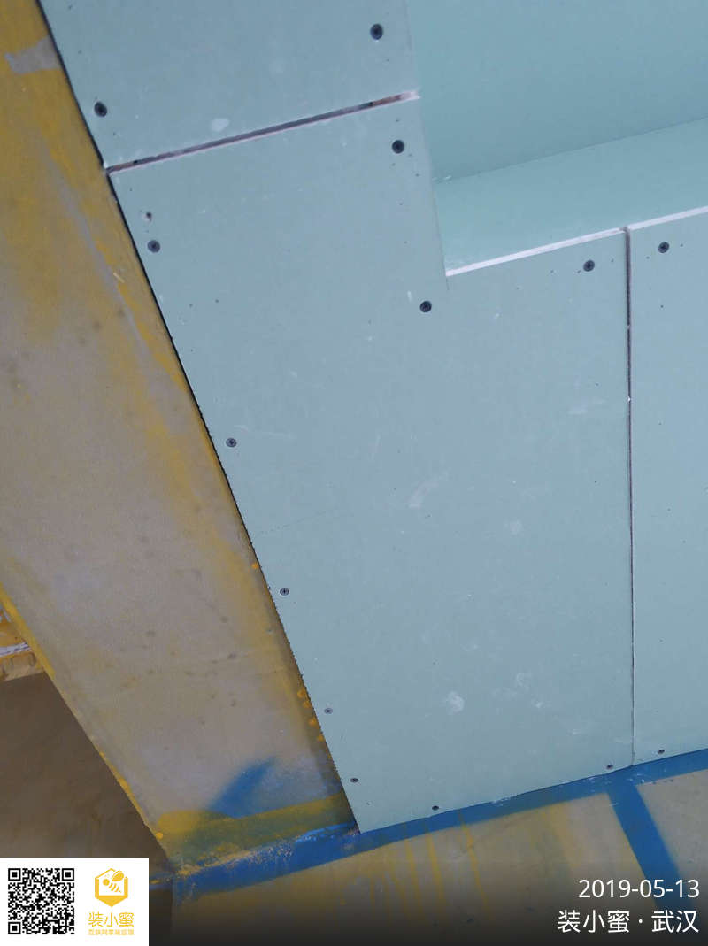

2.餐厅吊顶石膏板拼接处缝隙过小,后期需要调整。

2.窗台石已安装,注意保护,防止损坏。

木龙骨(木基层)防火涂料已涂刷

吊杆平直,用材符合要求
吊杆与主龙骨固定符合要求
主次龙骨质量符合要求
主龙骨安装固定施工符合要求
次龙骨安装固定施工符合要求
边龙骨安装固定施工符合要求
安装吸顶灯部位已设置木基层板
木基层板固定牢固

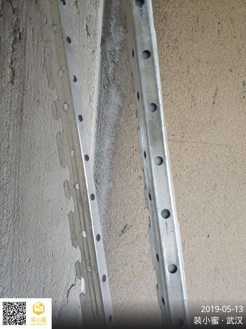

门洞两侧墙面垂直偏差符合要求
基层门洞修正尺寸符合要求
石材表面完整,无明显破损、缺陷
石材表面平整,拼接处理符合要求
石材磨边光滑,加工符合设计要求
窗台石细部加工符合要求
