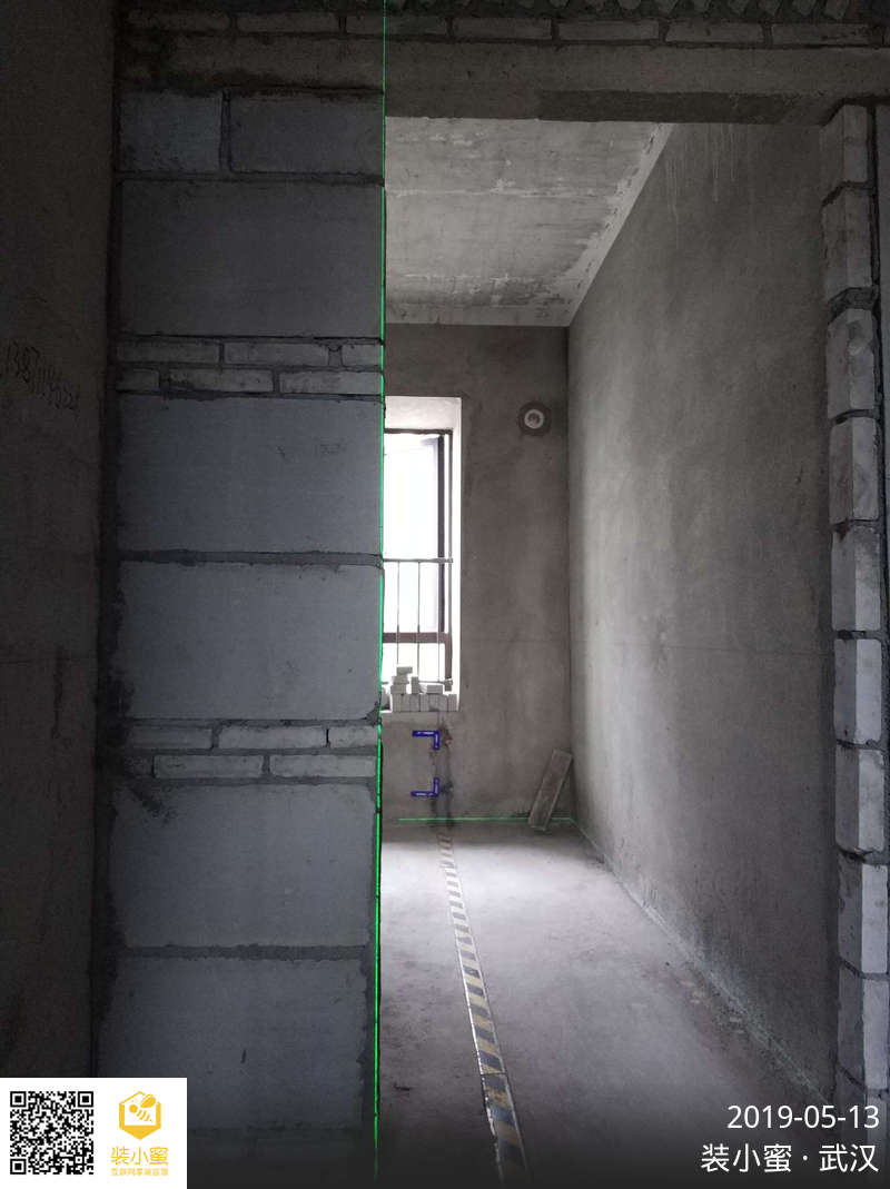

现场拆砌已全部完成,水电工现场定位
跟客户设计师电工一起确定开关插座位,风管机位置。

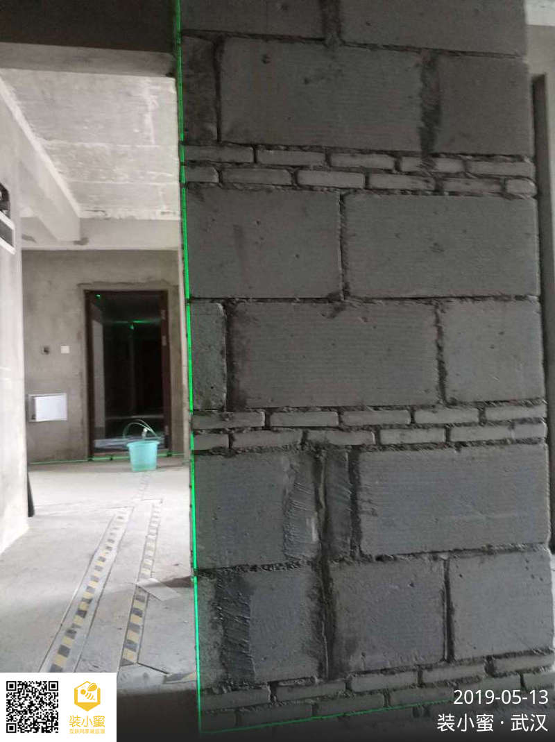

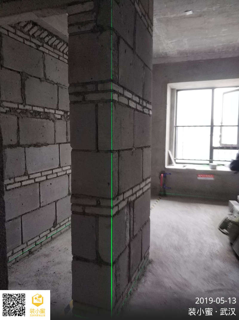

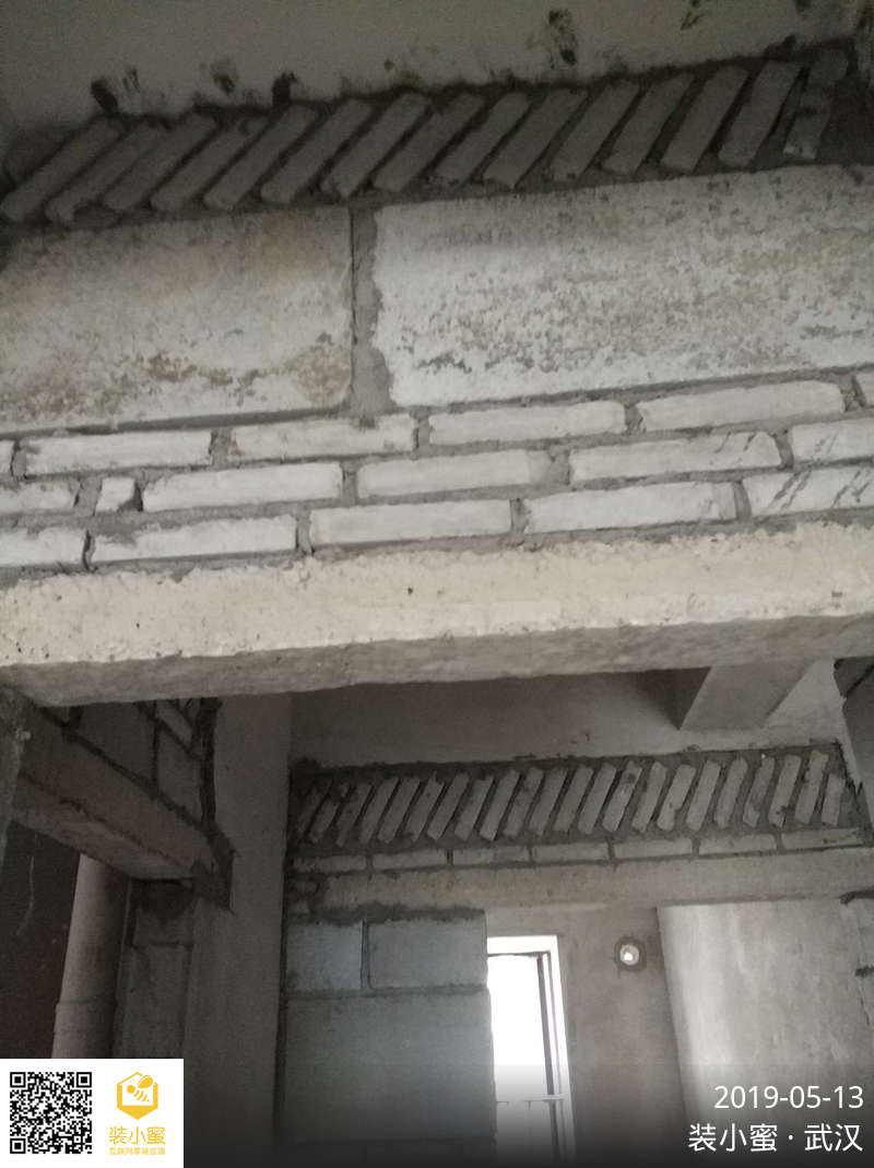

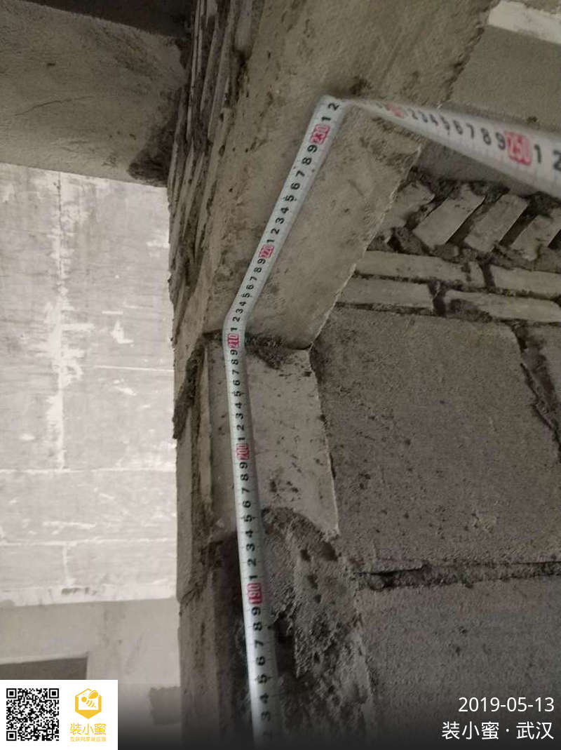

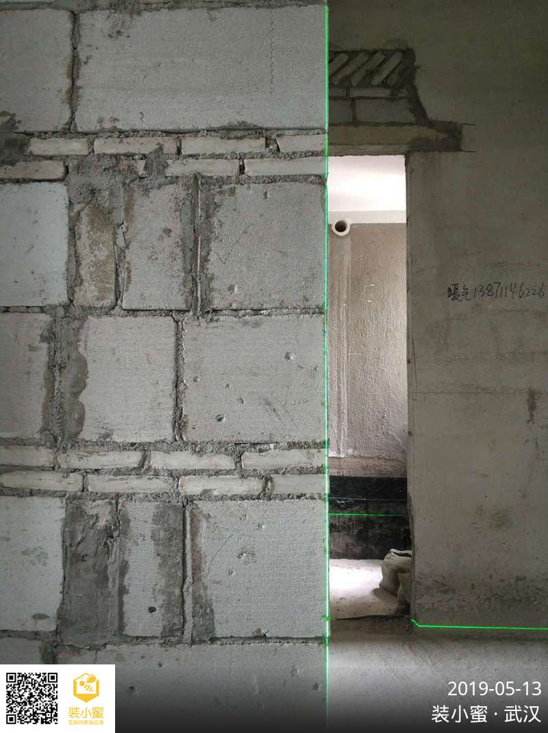

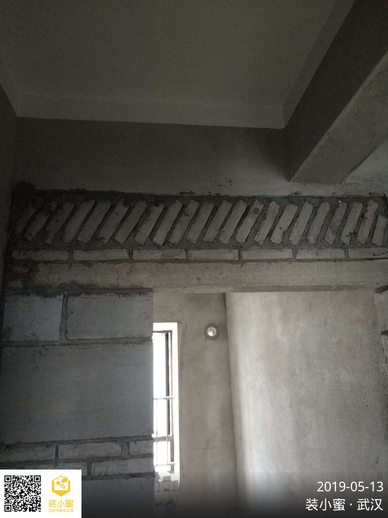

检查新砌墙体门洞口已加设水泥过梁,墙面平整,门洞口,阴阳角垂直。

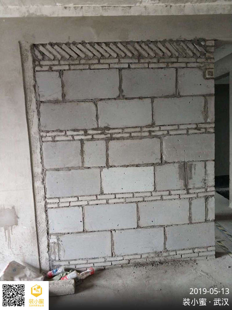

1.全房墙面有25处空鼓,建议联系物业修补处理。

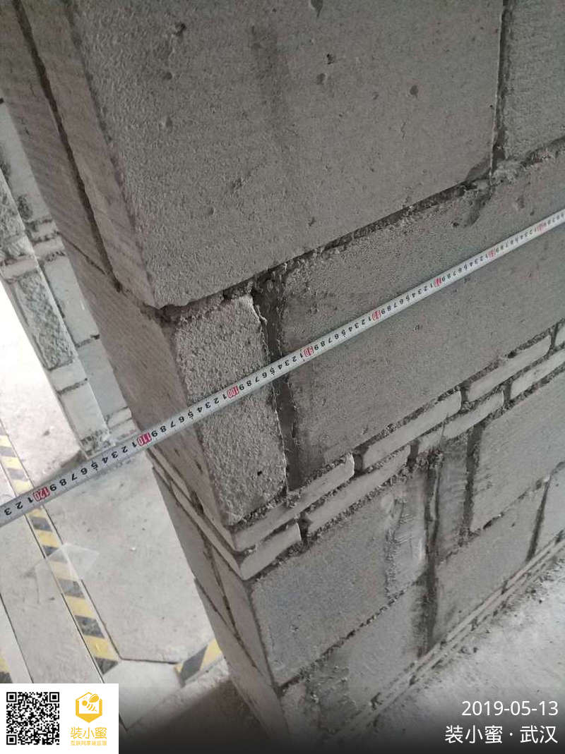

2.主卧与次卧相间新砌墙面有同缝,主卧与卫生间墙面有同缝,建议调整。
3.客厅新砌墙顶面,书房新老墙顶面,主卧边新砌墙原墙粉刷未凿掉10-15公分,建议后期交待工人粉刷时,凿掉挂网粉刷。
已向电工交待卫生间水电走天,热水管套保温处理,水管走天拐弯端头吊卡30公分内,强弱电间距30公分以上,冷热水间距15公分左右,强弱电交叉处防干扰处理,单管穿线不得超过4根,底盒电箱锁扣连接,墙面尽量不开横槽,卫生间排水尽量用半弯或斜三通处理。

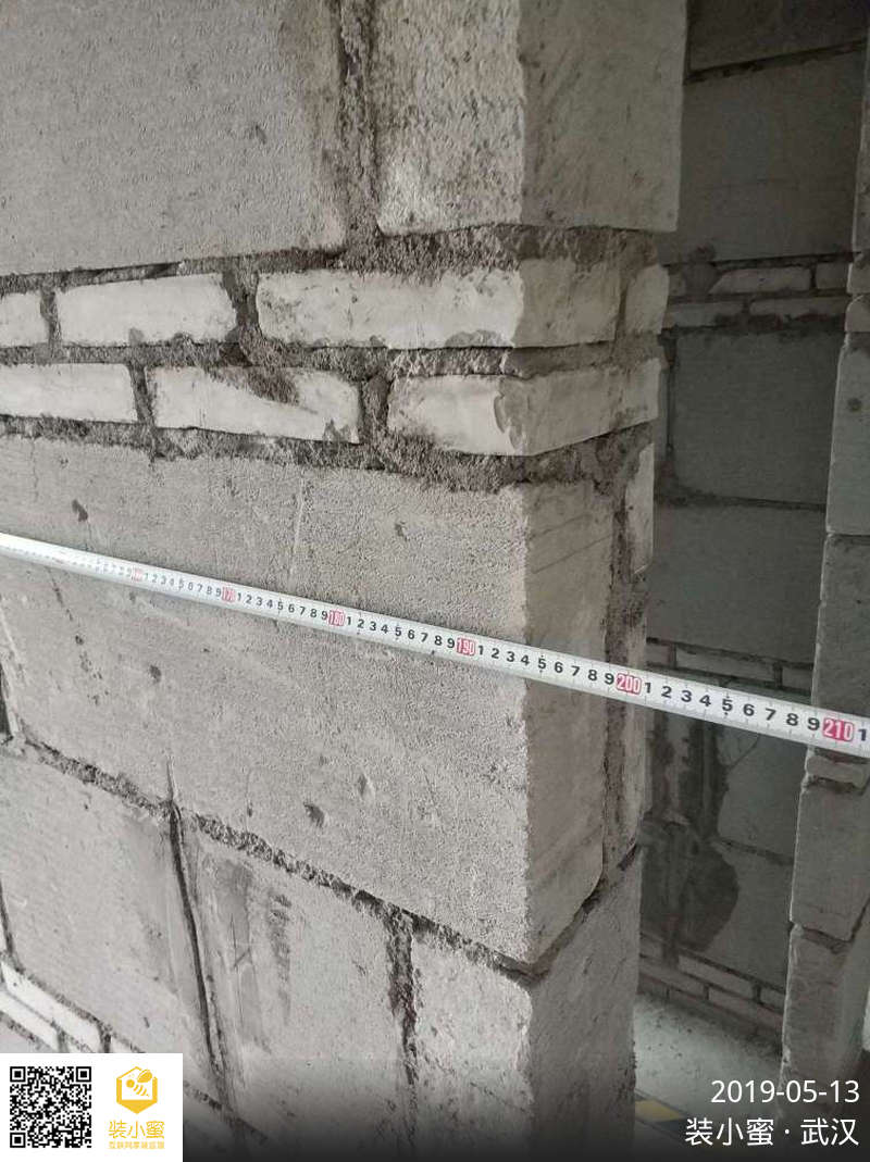

砌块表面平整,灰缝饱满

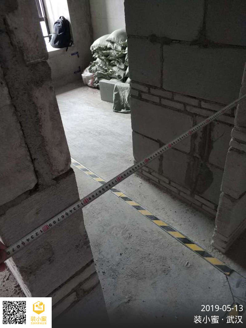

新砌墙体位置及尺寸正确

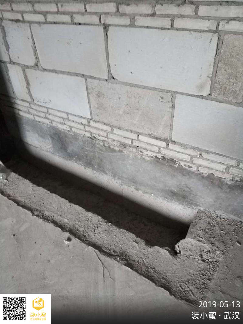

湿区新砌墙底部已施工砼防水带
门窗洞口的过梁已设置
轻质砖墙体底部已施工砼(红砖)基础
