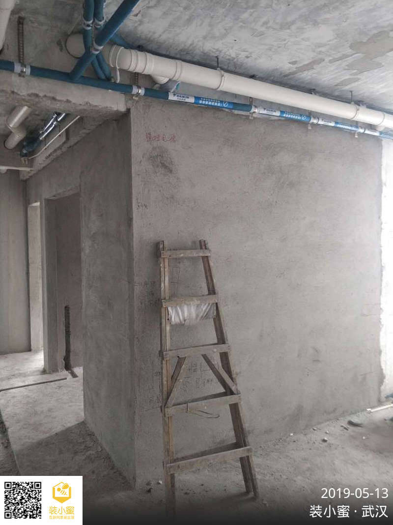

室内新风系统和中央空调已安装完成,中央空调外机暂时没有安装,需预约商家上门安装,水电点位已现场和客户定位对接施工进度正常。
水电工艺交底情况如下。
1、强弱电并行间距30㎝,交叉时做抗干扰屏蔽处理。缠绕30㎝锡箔纸或用贴过桥。
2、水电不同槽,强弱电不同槽不同管和不同底盒。单管穿线不超过管径的40%(2.5㎜线4根)。
3、卫生间水路走顶用管卡固定,管卡间距60㎝每颗拐角处左右15㎝各加一个管卡。
5、冷热水管并行间距15㎝,各出水口安装水平。(客户确认全房水管可以20管)。
6、卫生间下水管多管并管用斜三通,拐弯处用45°弯头走最近路线预留坡度。
7、冰箱(2.5㎜导线)、卫生间、厨房、空调使用4平方导线做独立回路,不同回路的零火地三线不得相互拆借。

水电管线的走向设计合理,可以实施
给水点位置与水管安装方案确定,可以实施
排水点位置及施工方案确定,可以实施

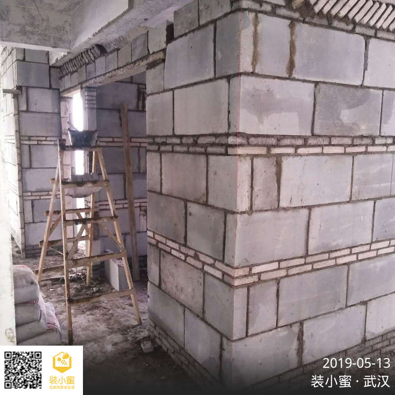

新砌墙体位置及尺寸正确
砌块表面平整,灰缝饱满

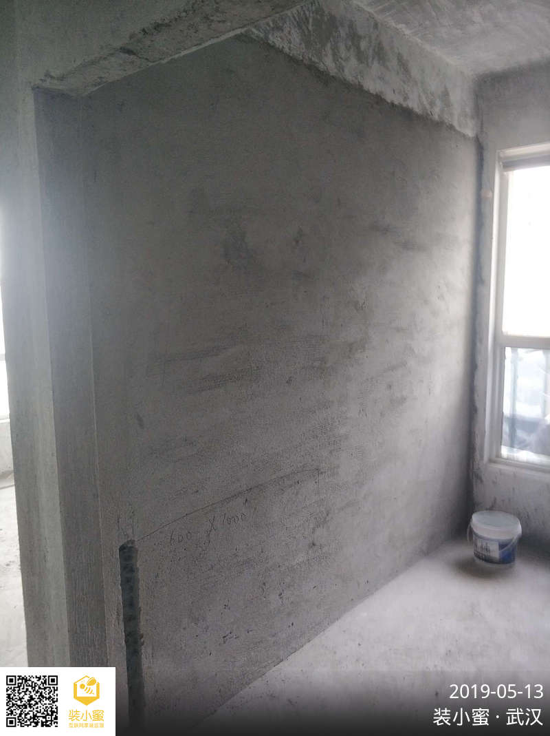

抹灰层表面平整垂直,阴阳角方正
抹灰层表面牢固无明显开裂现象

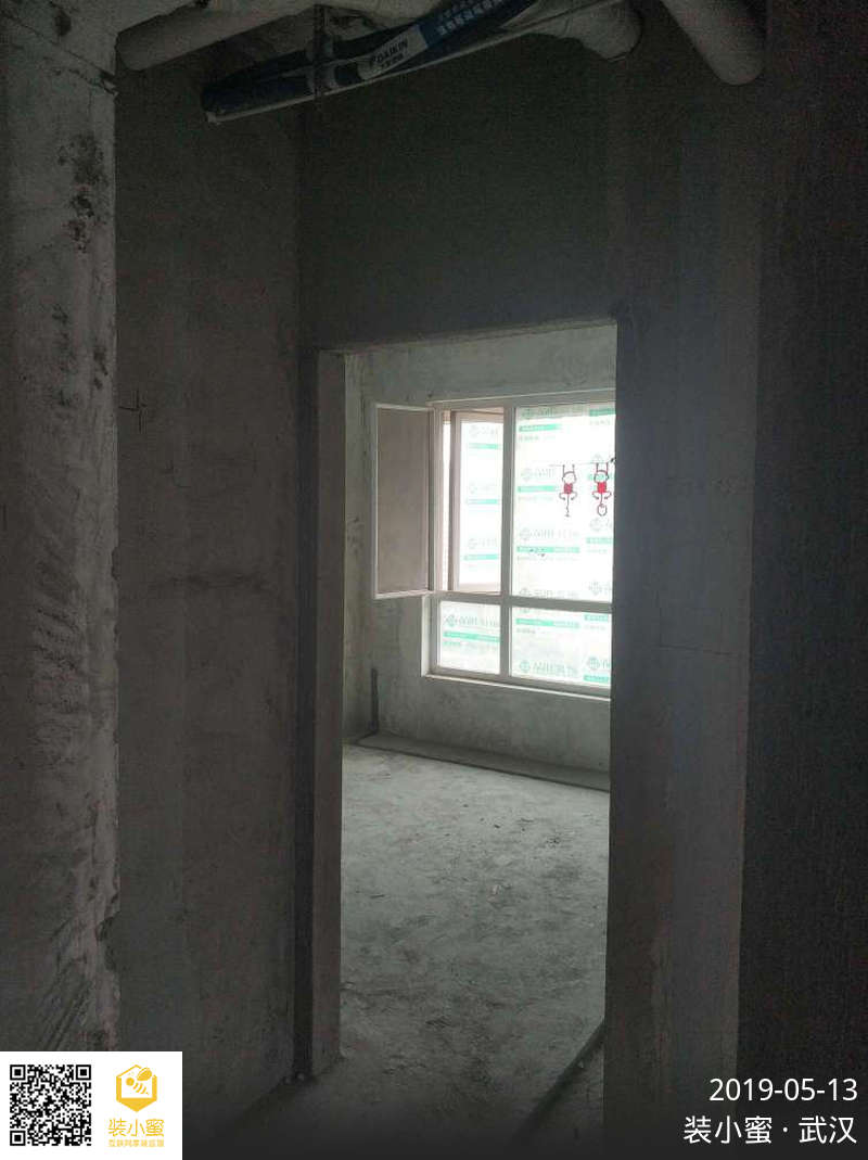

门窗洞口的过梁已设置

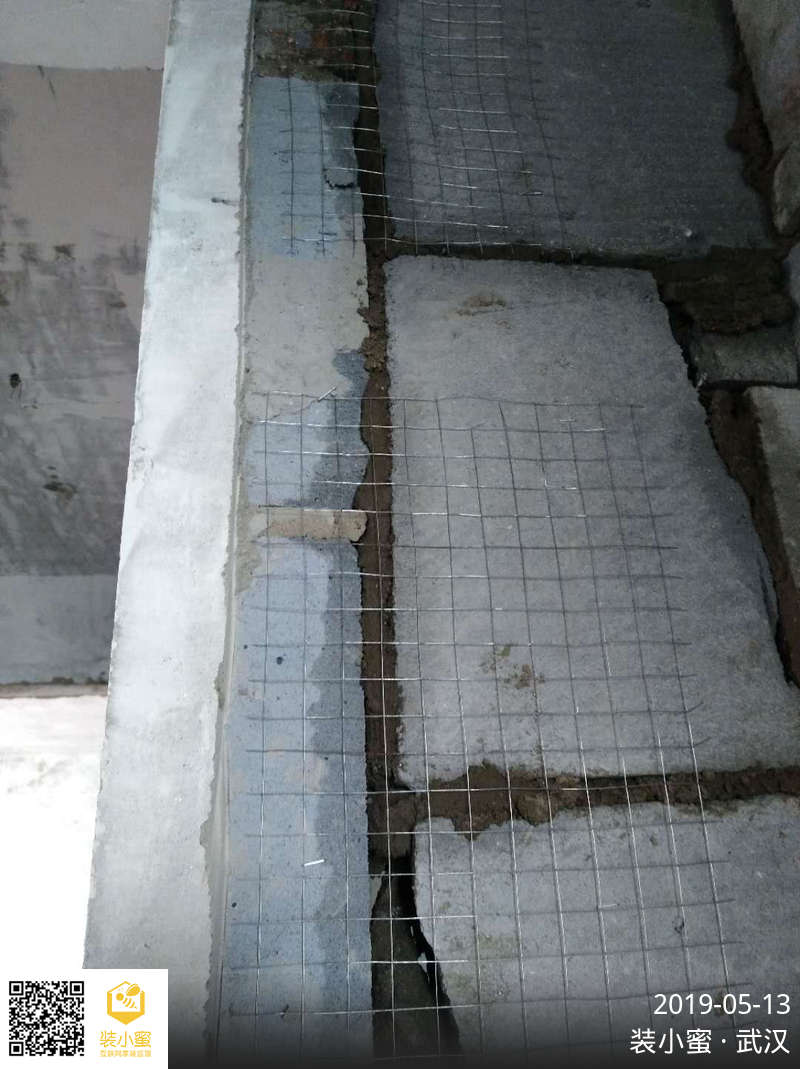

新老墙结合处已加设钢丝网防裂
轻质砖墙体底部已施工砼(红砖)基础
