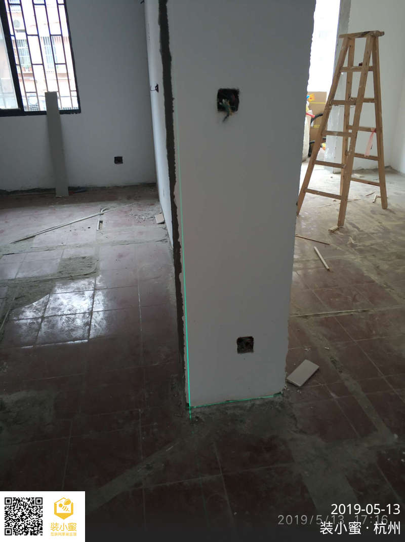

现场腻子批嵌施工已完成,主卧门洞和电箱背后墙体封堵工作已做好,后续开始主材安装施工。今日工作为复查上次检查出来问题整改结果和对已完成封门洞工作。
发现问题如下:
1.主卧门洞基层没做,需要加基层方便安装门套。
2.之前检查出来的阳台窗户锁扣损坏、配电箱内总开处进线与出线线径不一致问题、瓷砖表面水电走向标识标牌未张贴问题、墙地砖空鼓问题和腻子批嵌平整度偏差较大问题还没整改,以上问题需要您督促施工方尽快安排整改。

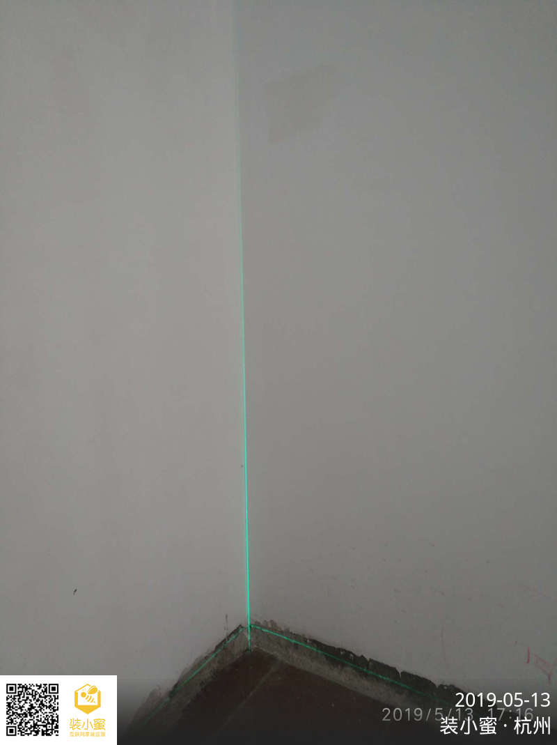

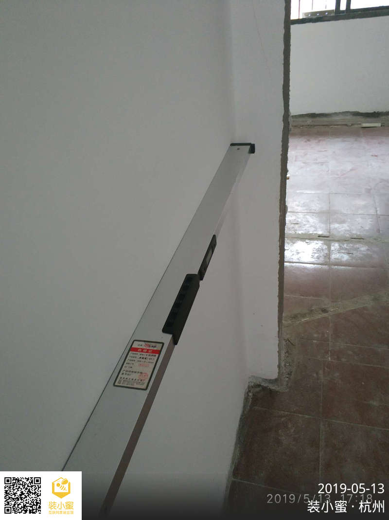

基层门洞修正尺寸符合要求

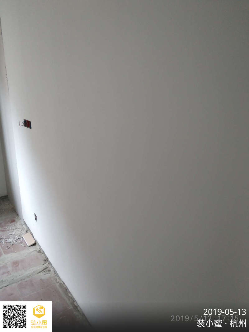

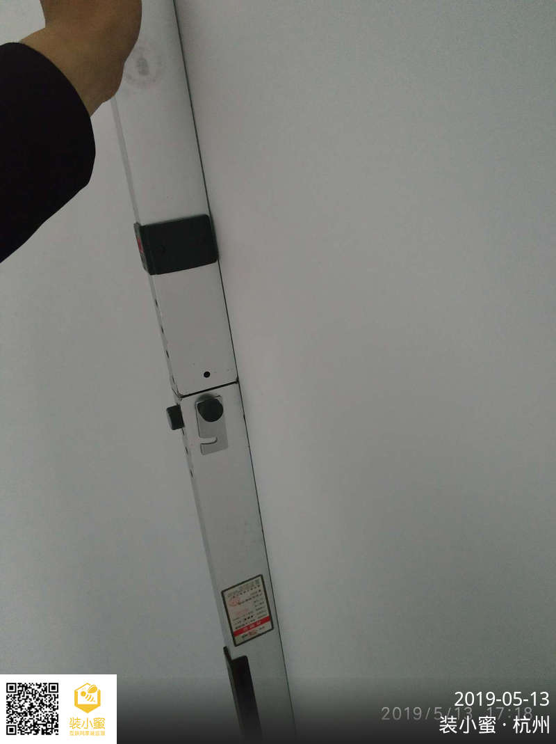

腻子打磨后整体平滑度符合要求

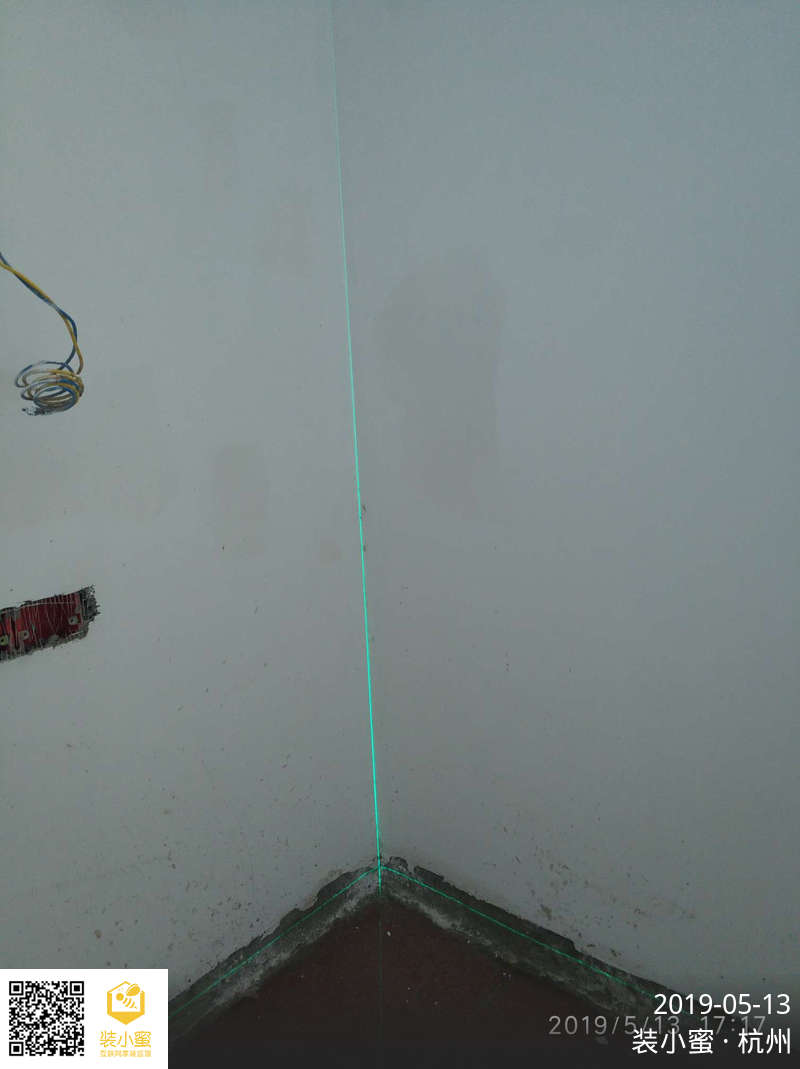

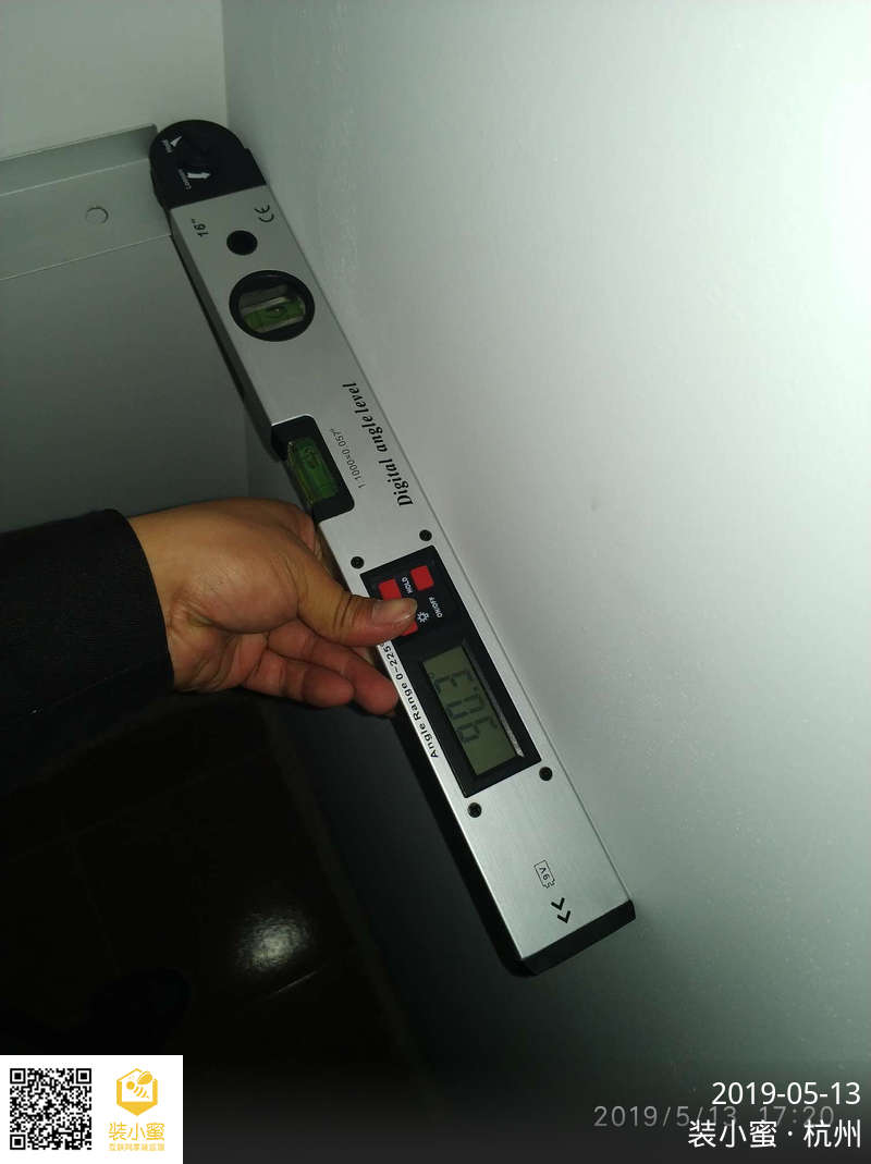

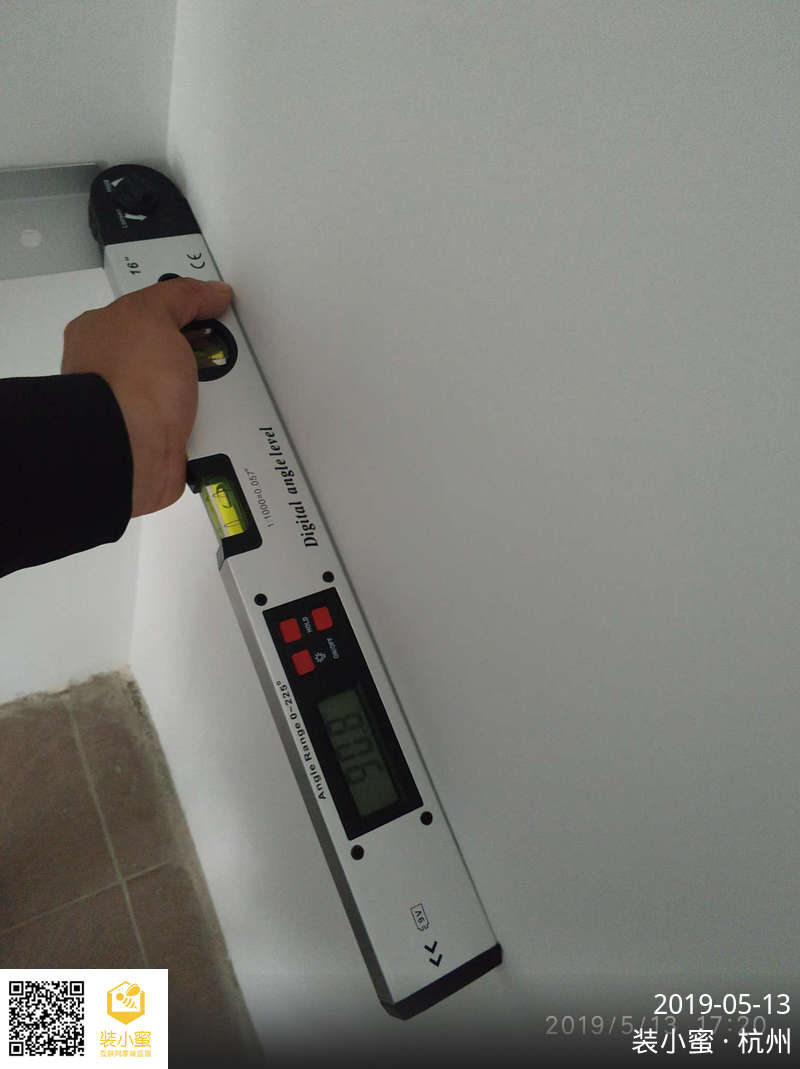

阴阳角打磨平直度符合要求
产品处批嵌平直度符合要求
内嵌橱柜周边区域方正平直符合要求
