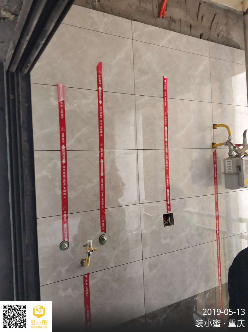

3.卫生间水电标识不全,建议施工方重新标识,避免后期安装误伤管道。

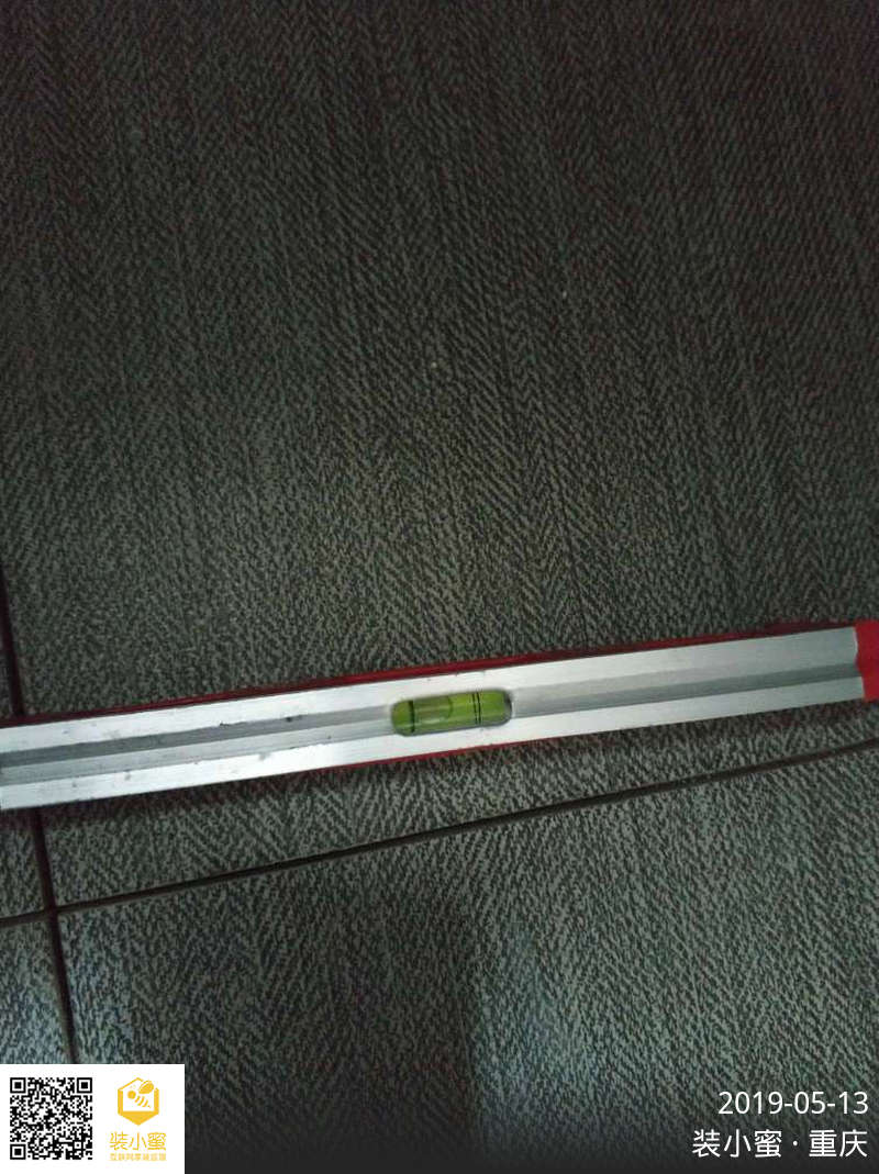

1.厨房进门右侧墙砖,第一块最下面墙砖空鼓超标,及主卫生间进门洞右侧腰线空鼓超标,建议施工方整改。

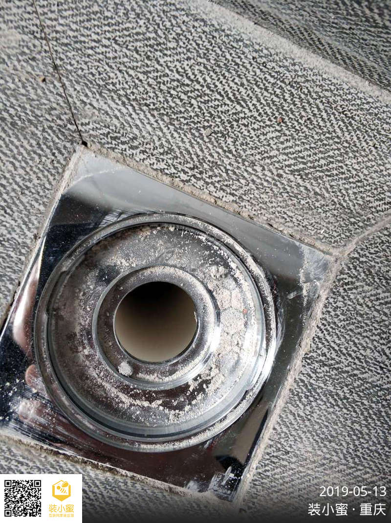

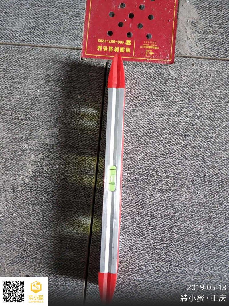

2.客厅阳台地漏坡度偏小,建议施工方整改。

墙砖无明显的空鼓,符合要求

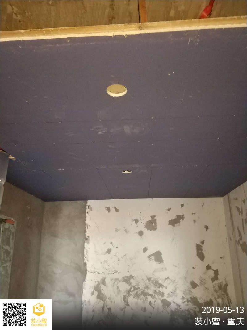

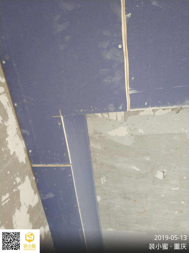

石膏板面板安装平整,完整无污损
灯槽或造型施工符合要求

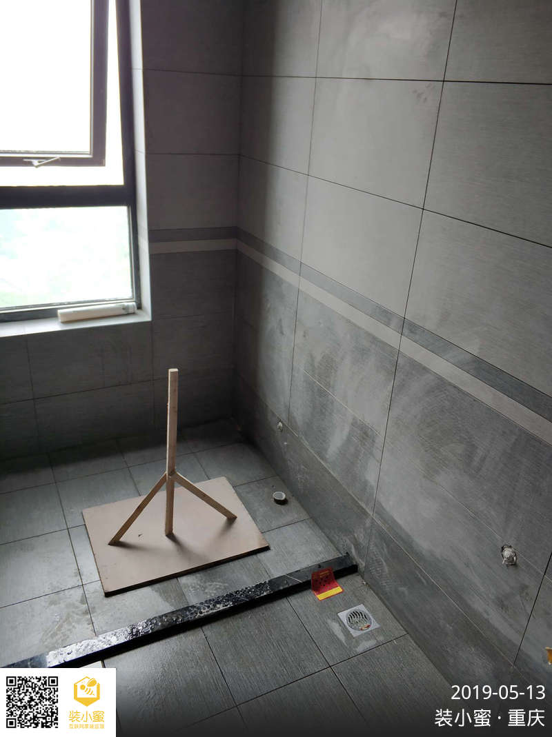

墙地砖表面质量符合要求
墙地砖表面花色符合要求
墙面砖铺贴施工符合要求
地面砖(石)铺贴施工符合要求

卫生间干区地面坡向符合要求
淋浴房(阳台)地面坡向符合要求
地漏与下水管结合良好
