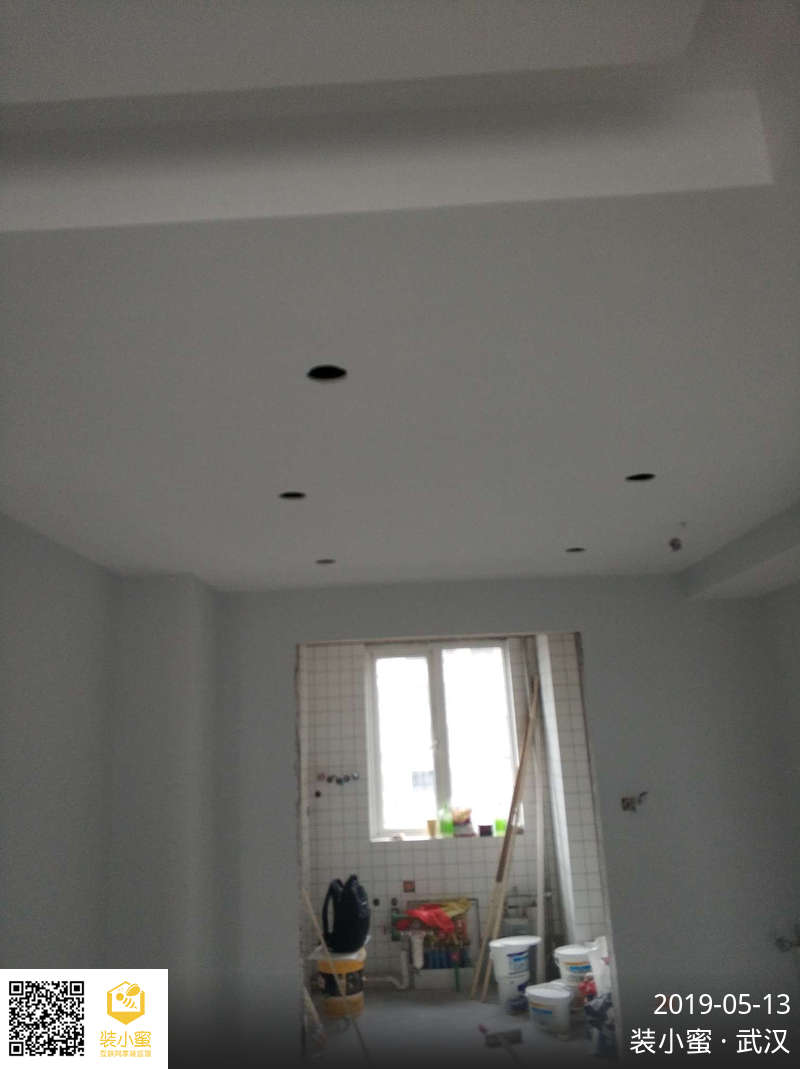

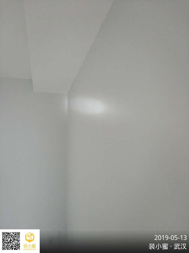

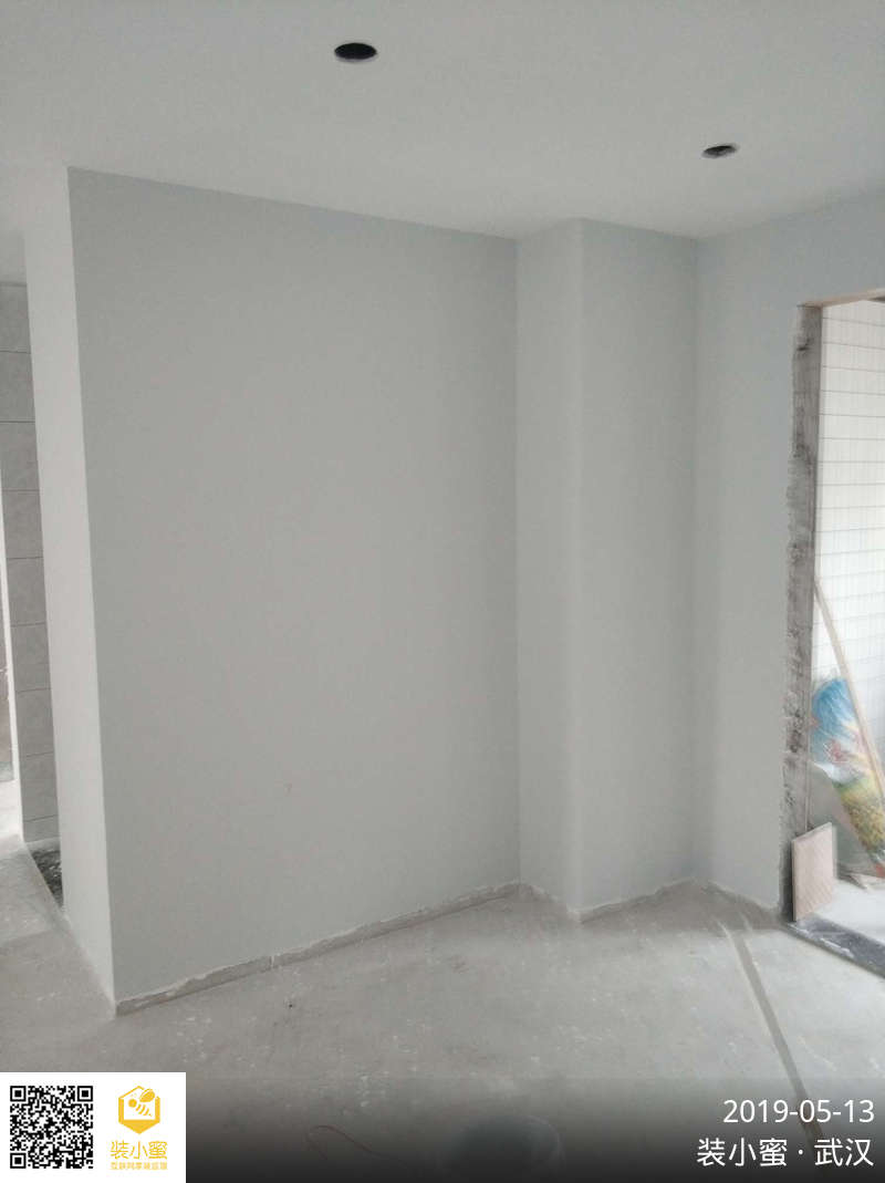

室内墙顶面乳胶漆已施工完成,施工进度正常。
涂饰面层检查情况如下。

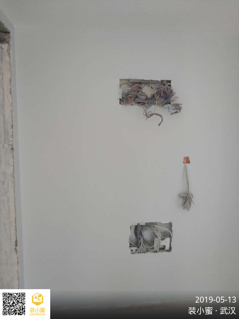

1、墙顶面腻子基层打磨平整无透底无明显粗砂纸印。

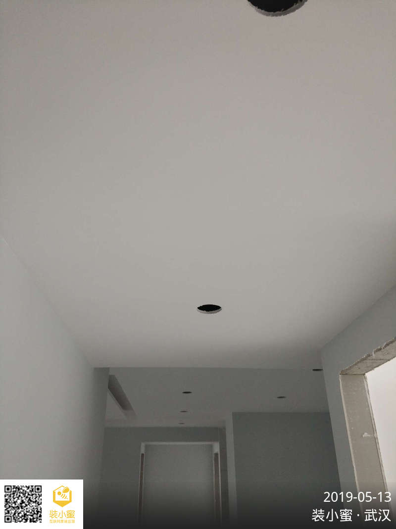

2、墙面乳胶漆涂刷均匀无遗漏,墙面无颗粒无油污。

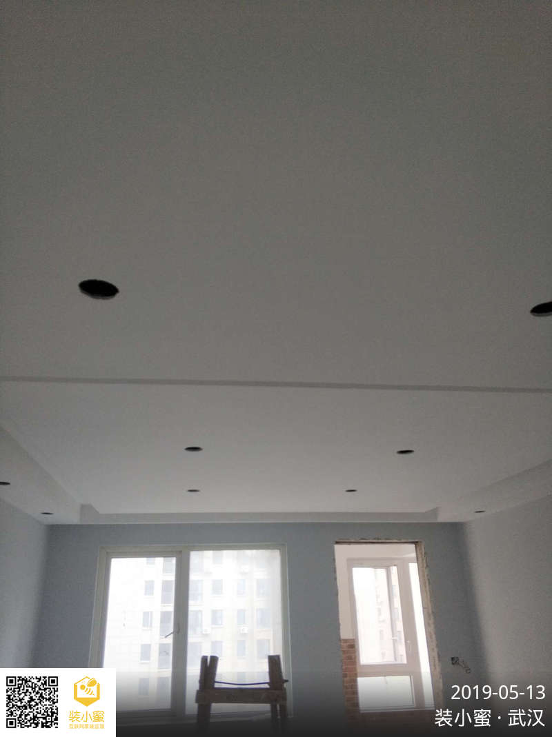

3、顶面乳胶漆涂刷均匀无透底无明显颗粒感。
4、踢脚线、阴阳角、门套周边及内嵌柜体周边打磨平整。

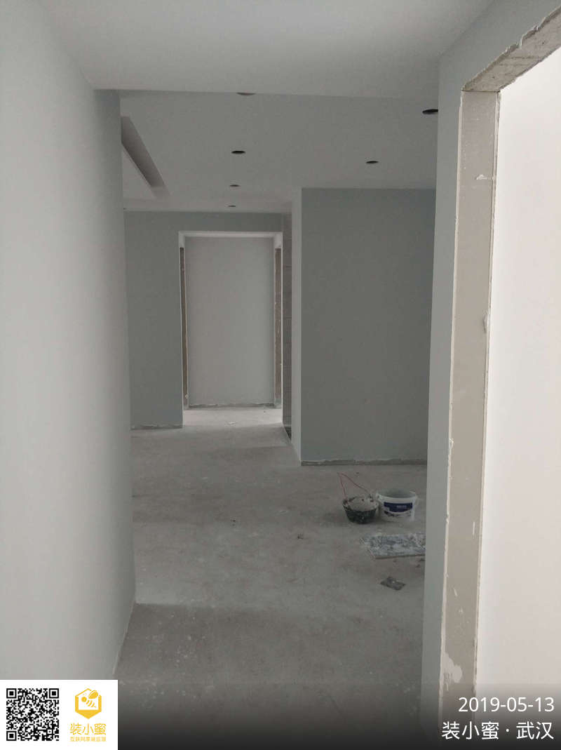

5、客餐厅及过道阴角分色处理平直,色漆涂刷均匀无明显色差。

乳胶漆色泽一致,无色差透底现象

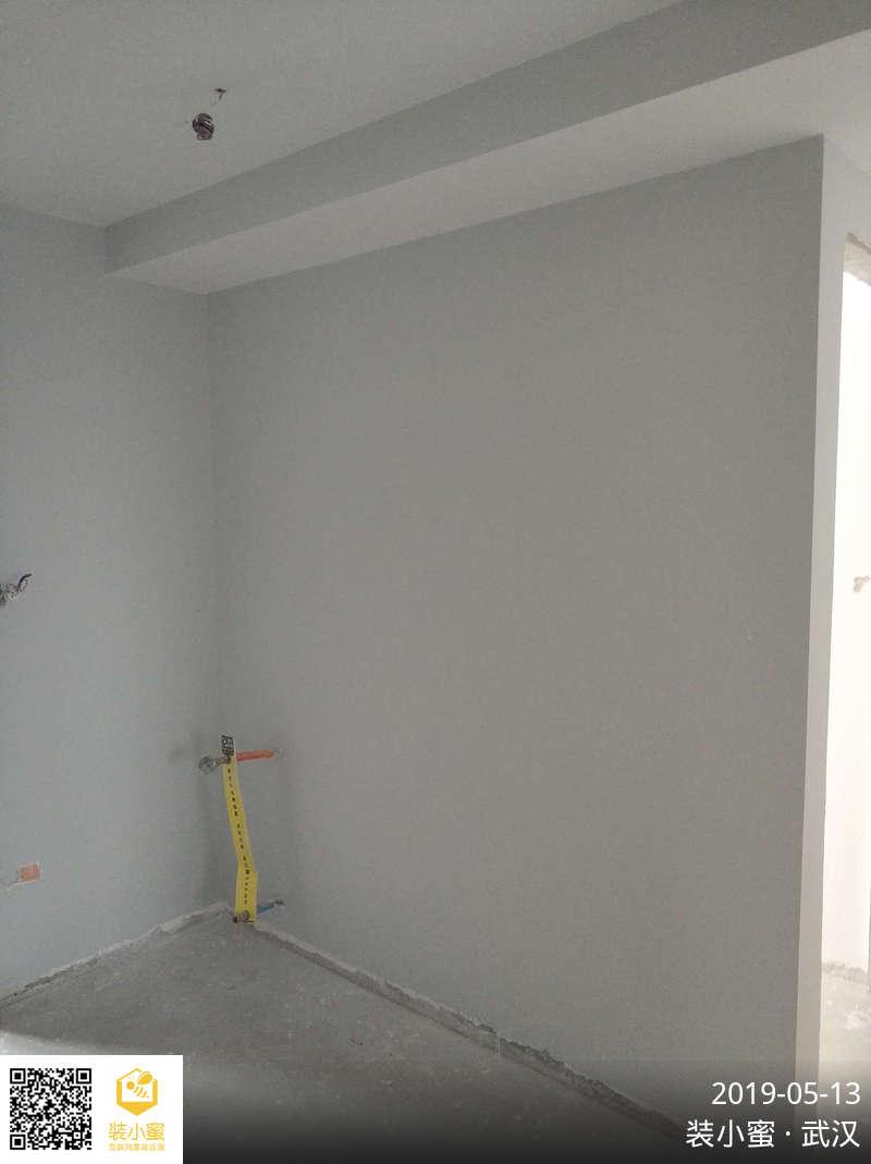

造型(灯槽)处边口平直

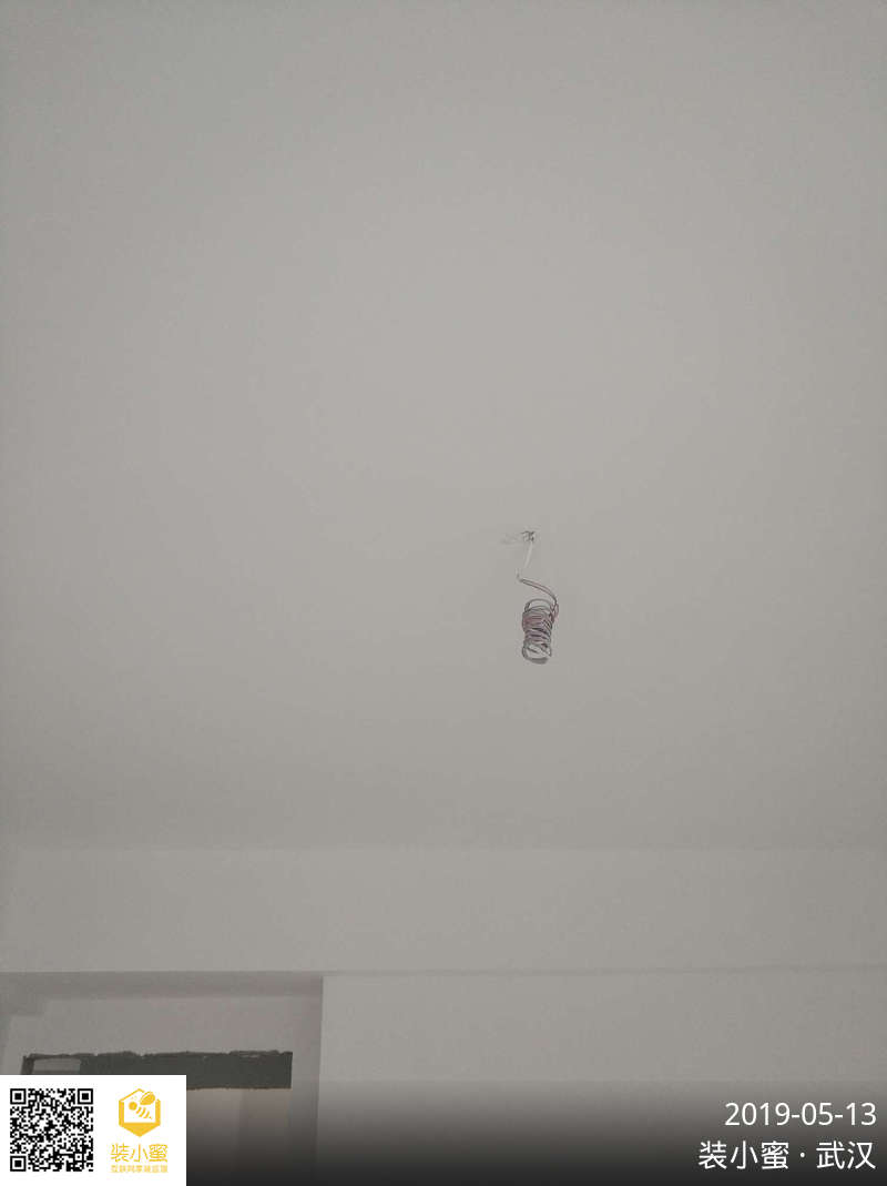

乳胶漆色泽一致,无色差透底现象

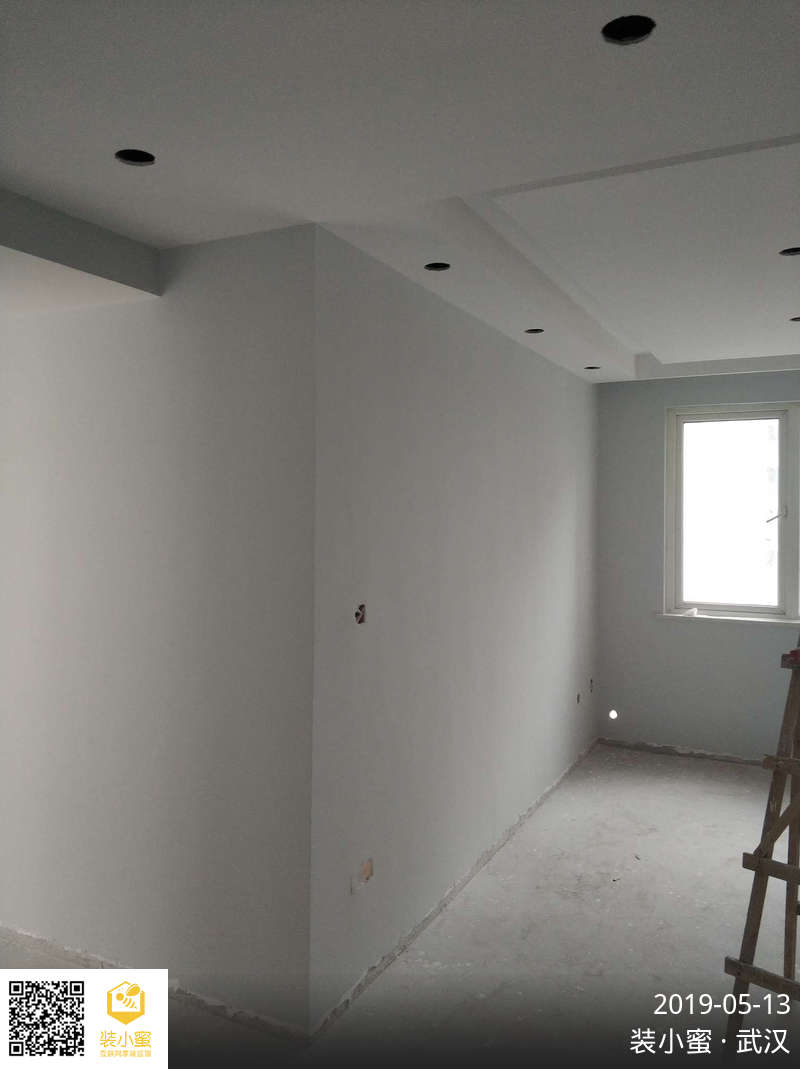

细节处理无明显缺陷,符合要求
分色线平直,分色处色泽一致
