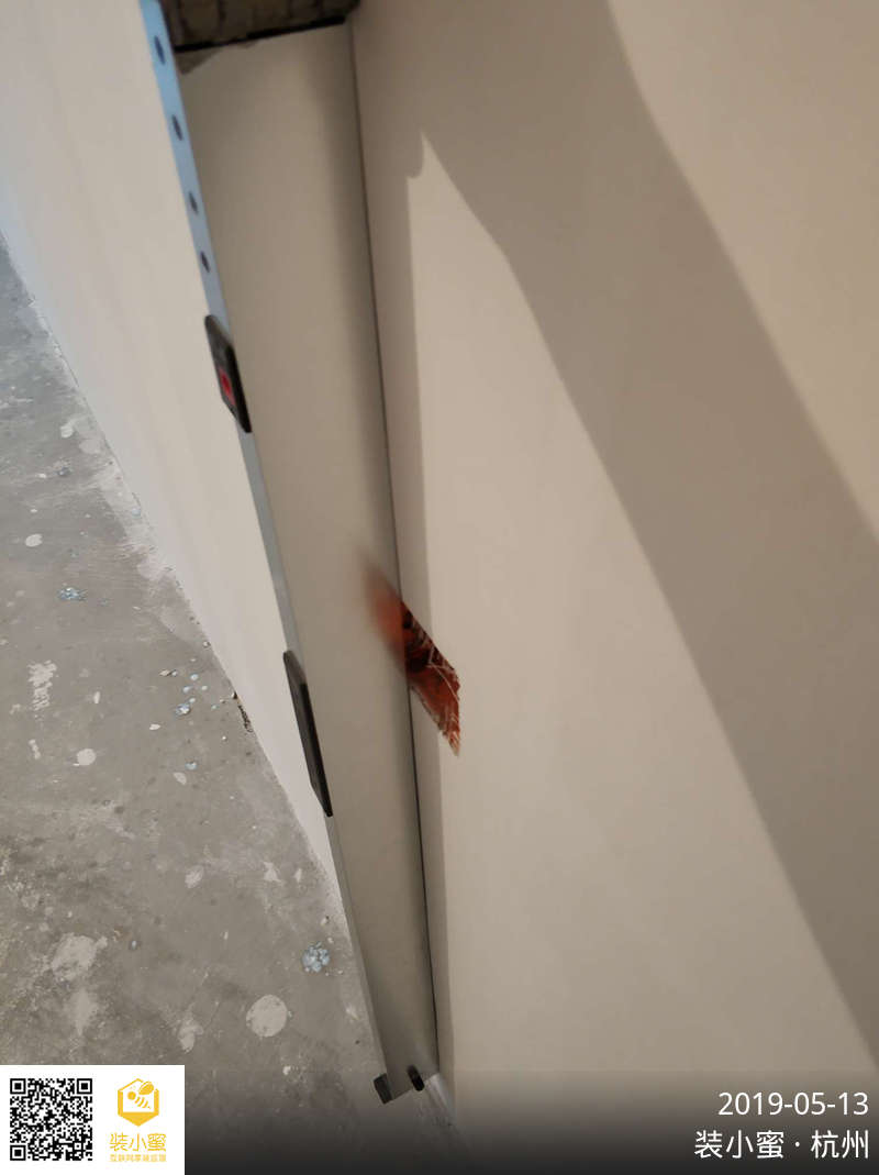

进度正常,墙顶面正在刷底漆,对客厅、主次卧、书房、餐厅墙面垂直度平整度已检查
1/书房平整度误差偏大,书房垂直度误差偏大
2/次卧平整度误差偏大2处
3/餐厅墙面垂直度误差偏大
4/主卧墙面平整度误差偏大,主卧窗内边垂直度误差偏大
5/主卧次卧窗台石下口填实
以上问题已告知油漆师傅,做找平处理

石膏(墙尼)找平检查,可以下一道施工
窗台大理石下口已填实处理

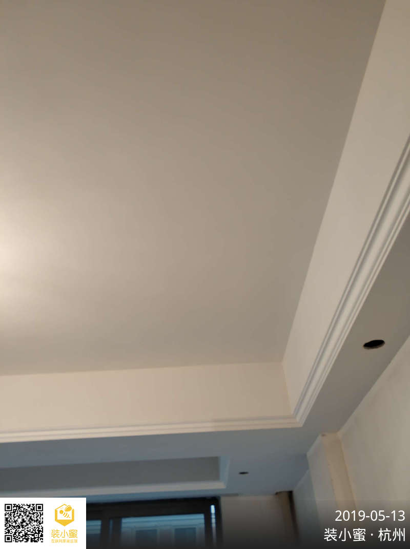

石膏板面板安装平整,完整无污损
石膏板面板安装平整,完整无污损
墙顶面批嵌腻子质量符合要求
墙顶面基层湿度可以进行涂刷施工
墙顶面打磨后基层平整度符合要求
阴阳角平直度符合要求

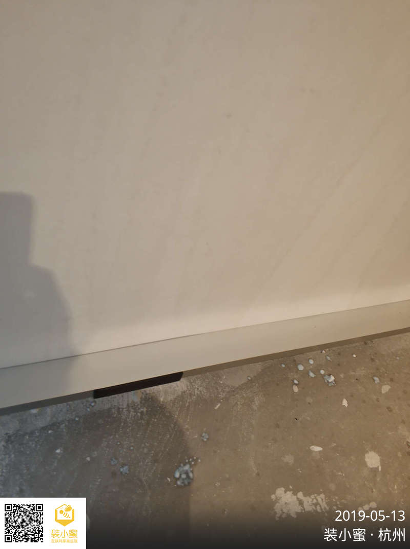

踢脚线区域平整度符合要求

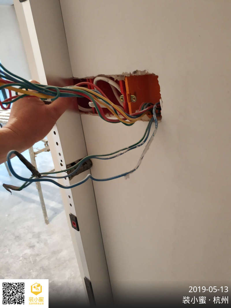

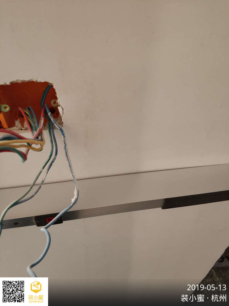

开关插座区域平整度符合要求
