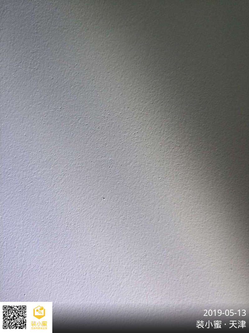

乳胶漆底漆,表面无明显砂眼与砂印

乳胶漆底漆涂刷,表面牢固

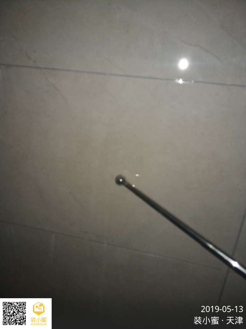

墙面砖(复检)无明显空鼓,符合要求
地面砖(复检)无明显空鼓
