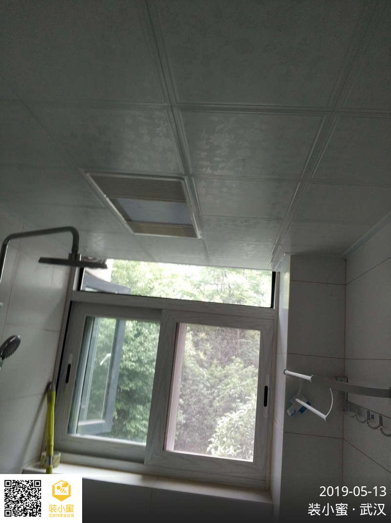

现场基础装修已全部完工,

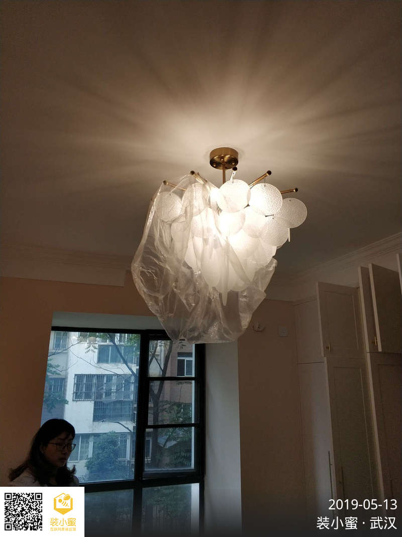

检查灯具开关通电正常,卫生间浴室柜及五金挂件安装牢固,衣柜表面完好,柜门开关顺畅,地板安装平整,拼花及接缝正常踢脚线安裝牢固,收口条安装牢固,烟机灶具使用正常,表面完好。

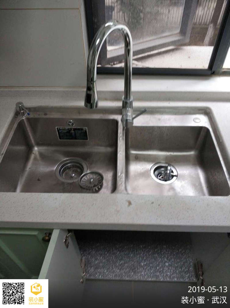

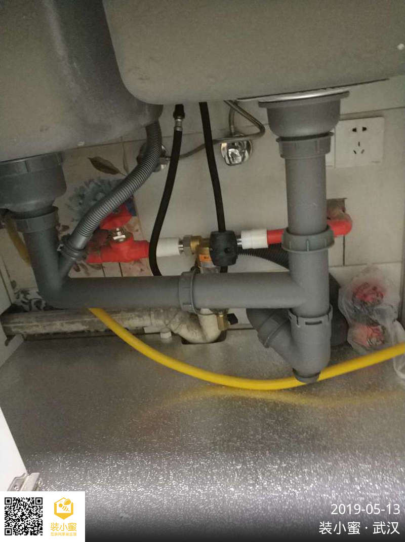

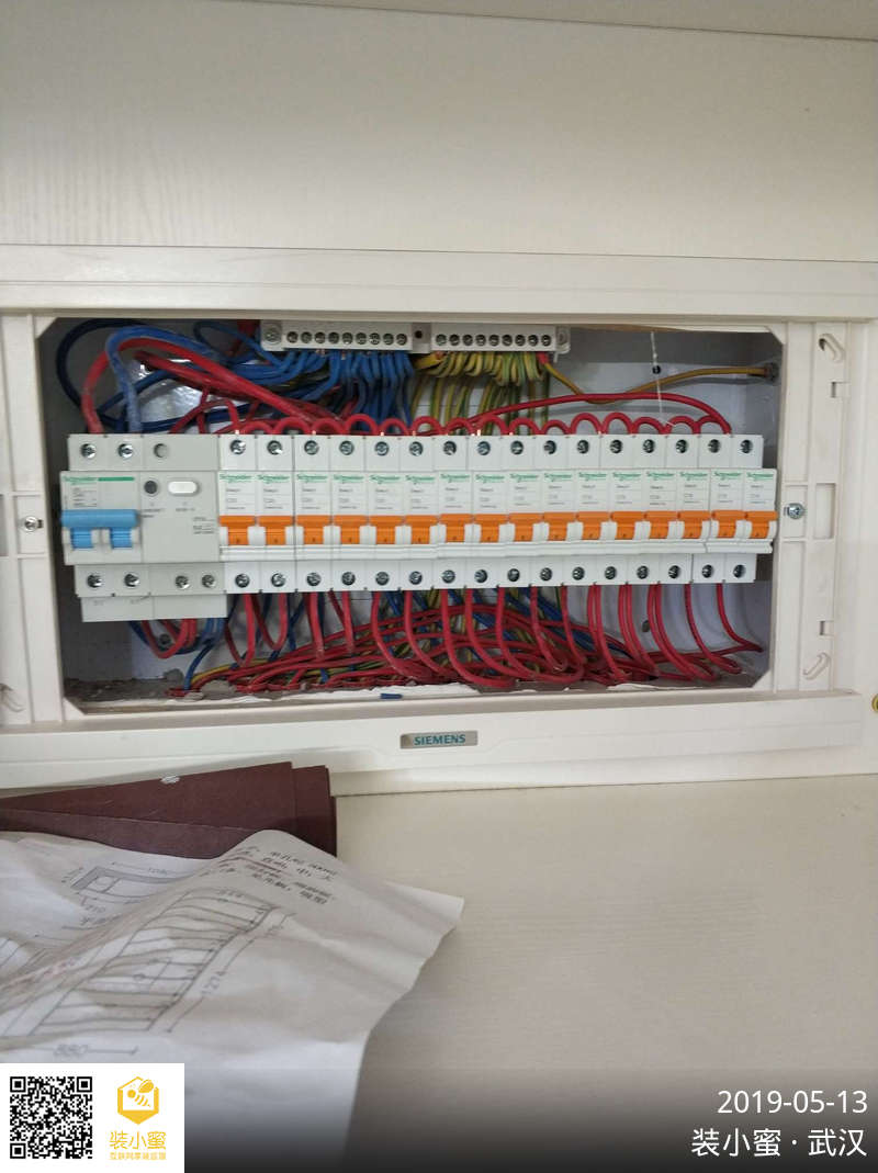

1.厨房水槽下方插座,客卫马桶边插座,书房外洗衣机插座,主卧浴室下方插座缺少防溅盖,建议加设。
2.主卧靠卫生间墙面插座,床头左右两边插座缺少地线,建议加设。

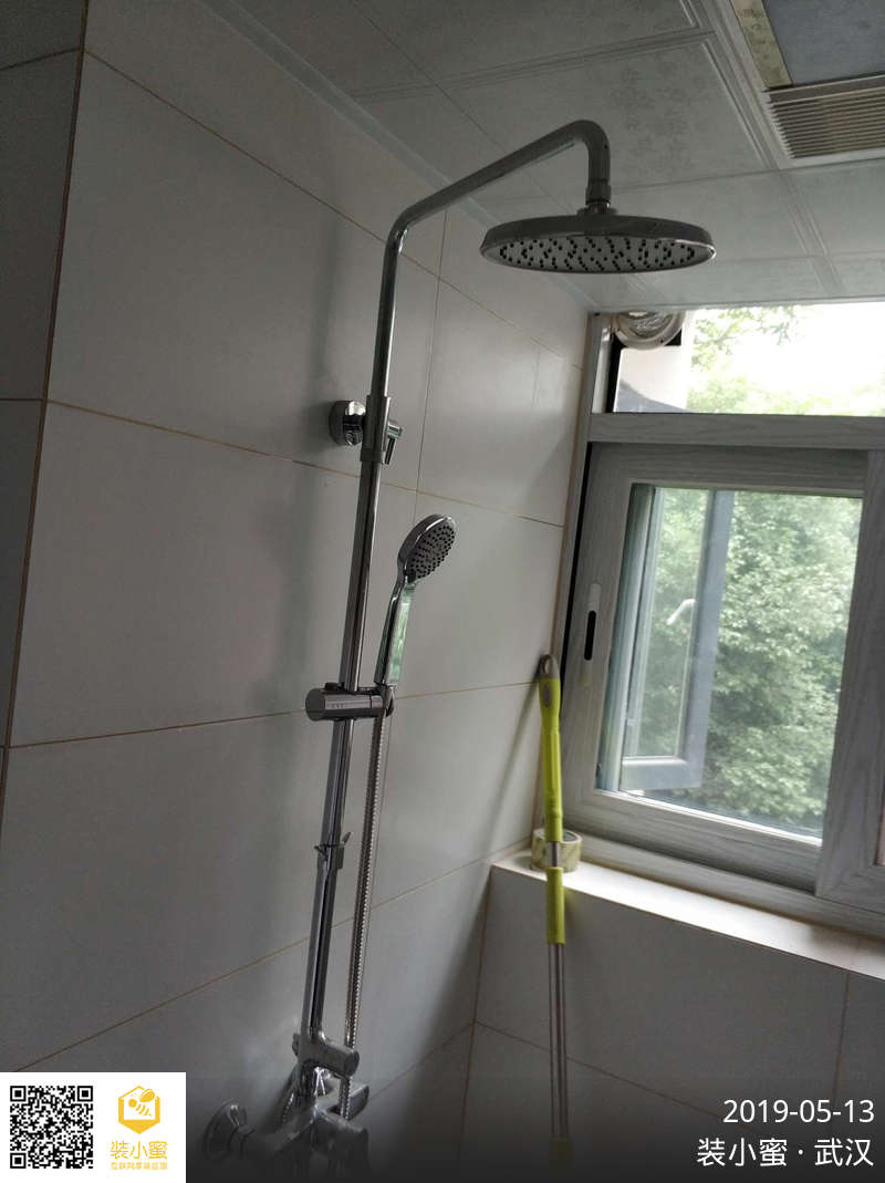

3.主卫生间,浴缸有少量积水,建议看是否能调整。

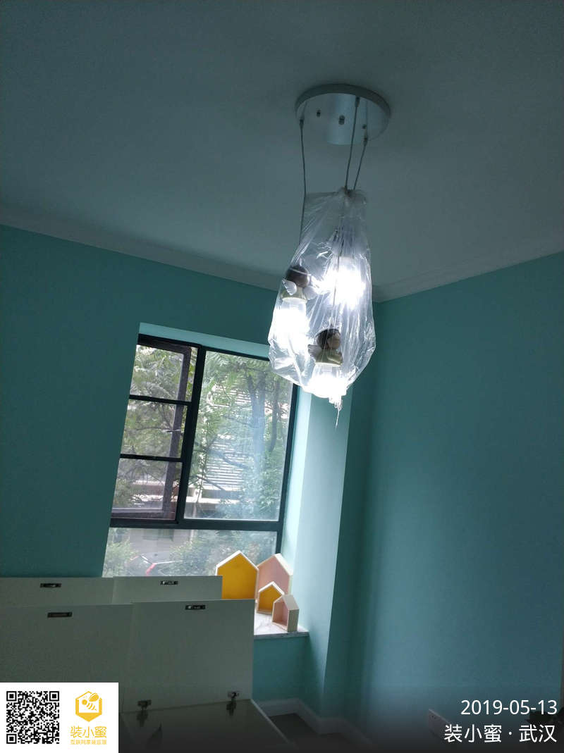

8.客卫干区筒灯安装不牢,有松动,建议联系施工方调整。

灯具安装符合要求
拆卸部分面板,内部接线规范

台盆排水畅通,具有存水弯功能
淋浴房排水畅通
其他设备排水时地漏无返水
龙头安装牢固,无渗漏
龙头开闭灵活,控制正常
角阀开闭正常,无渗漏
软管安装牢固,无渗漏

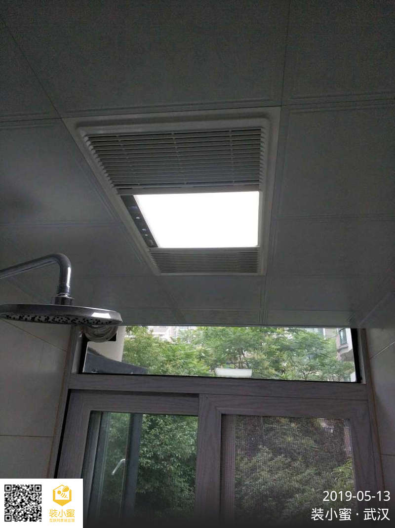

浴霸或暖风设备工作正常
排气扇排风工作正常
