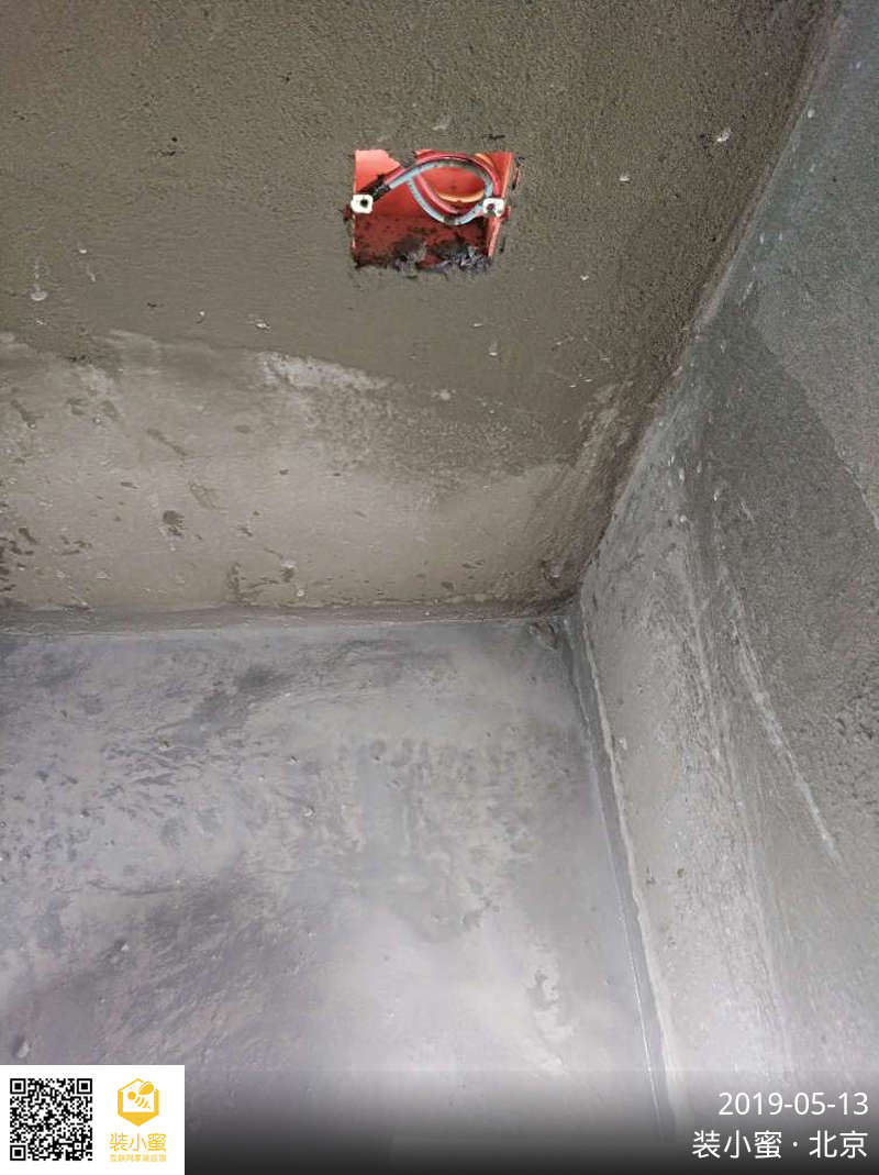

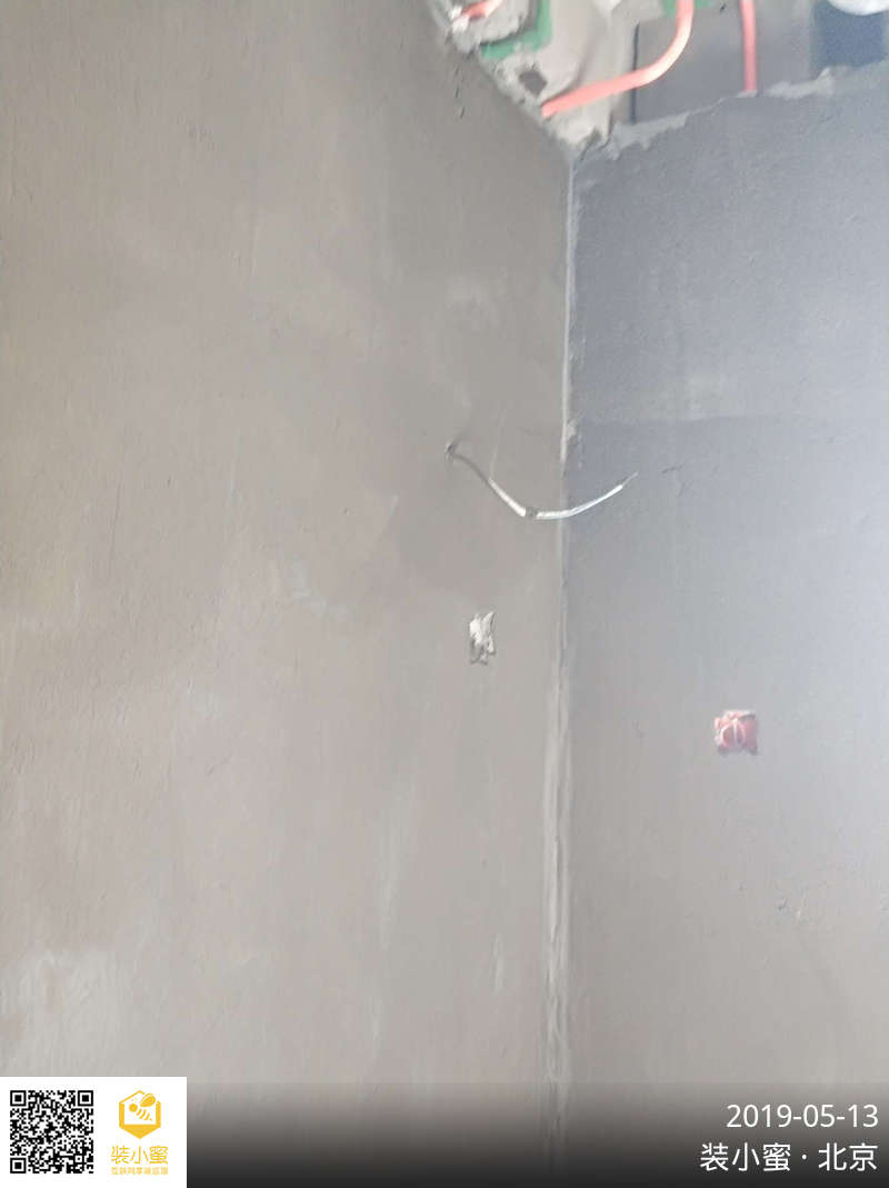

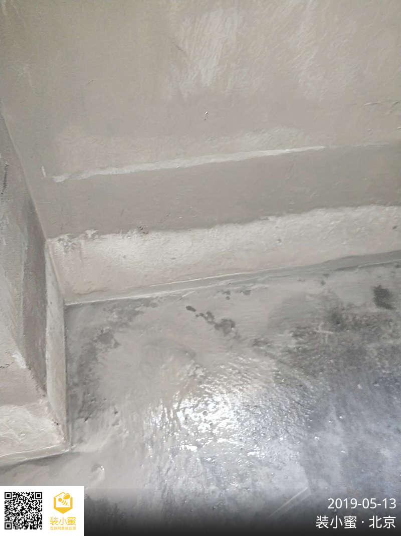

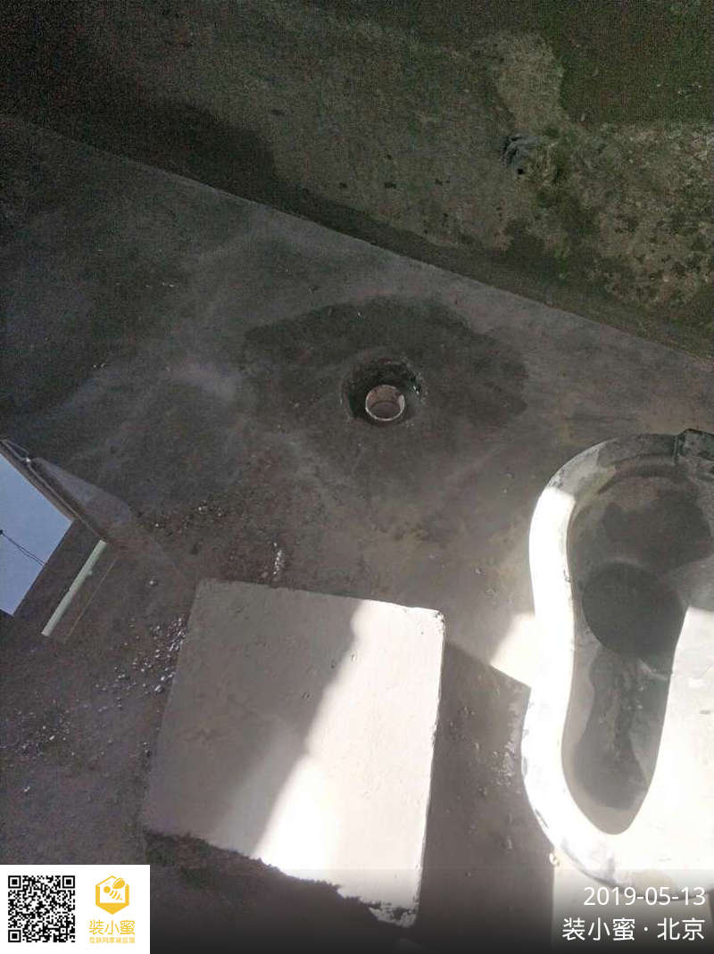

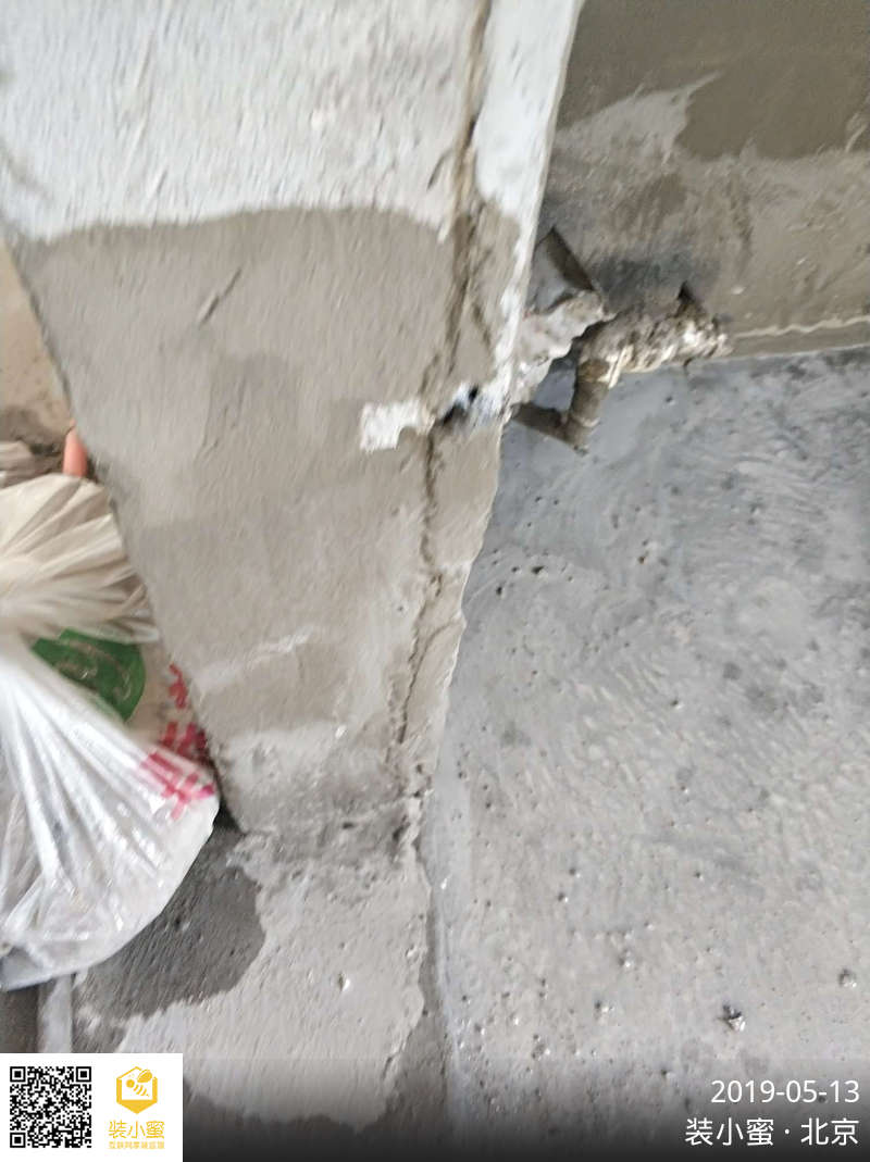

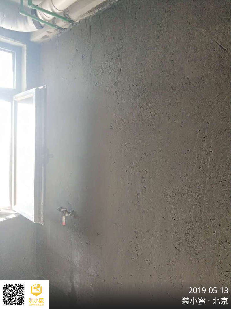

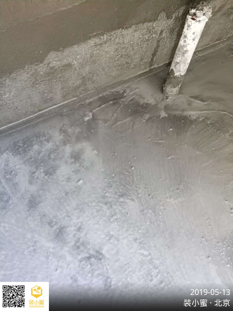

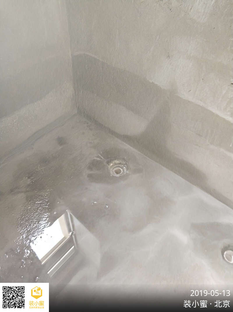

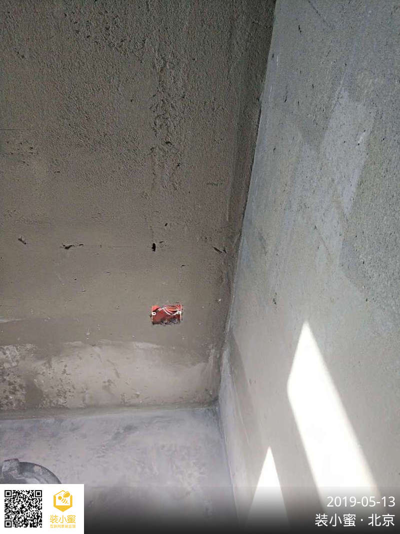

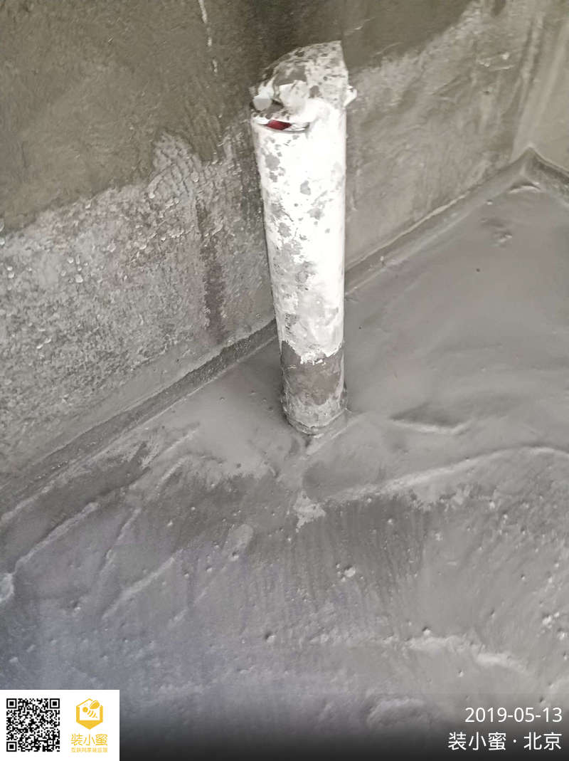

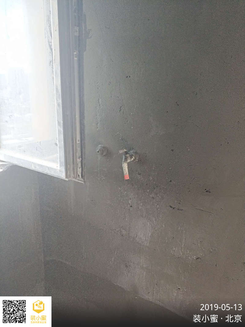

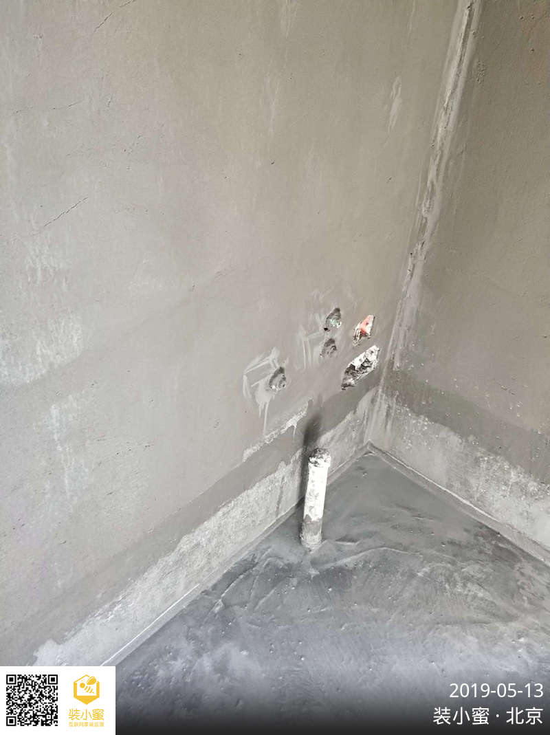

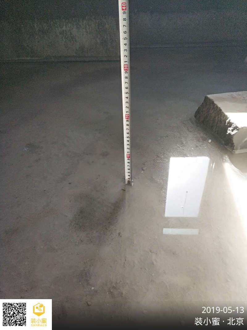

施工进度正常,现场瓦工正准备铺贴厨房的墙面瓷砖,厨房有部分是隐蔽砖,部分隐蔽砖已铺贴完成,厨房墙面瓷砖为900×900规格的;卫生间墙面地面防水涂料涂刷已完成,墙面防水涂料涂刷高度到顶面,地面下水管道根部防水涂料涂刷已做加强处理,墙面地面防水涂料涂刷三遍;对卫生间的闭水试验进行了验收,卫生间蓄水液面高度为三公分,蓄水时间超过48小时,经现场观察,液面无明显变化,和瓦工一起到楼下住户家进行观察,楼下住户家无人,闭水实验合格,离场时蓄水已排放,现场已告知瓦工晚上到楼下住户家进行观察确认。以上情况已告知客户。

墙面干区防水层施工区域符合要求
管根部位加强防水
淋浴房区域经闭水试验,无渗漏现象
地面防水层涂膜质量符合要求
