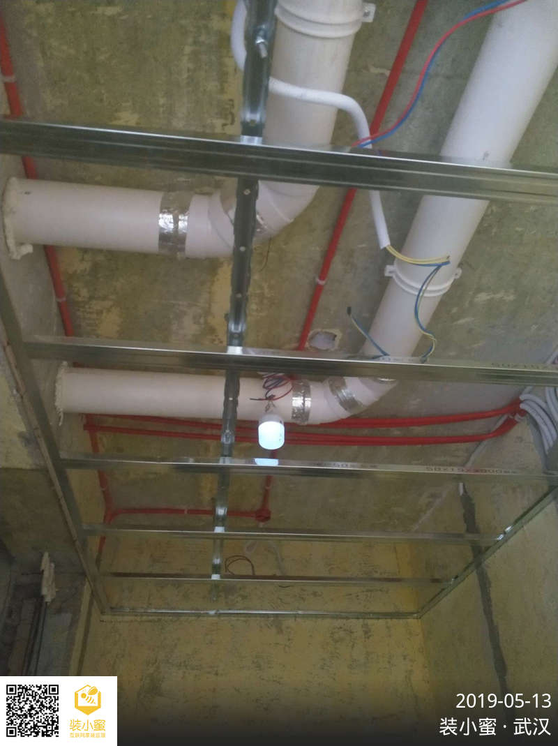

木工在吊顶施工中。
1发现.石膏板,轻钢龙骨,与报价不同,提醒客户,要求更换。
2.木龙骨的规格偏小。
3.现场交待木工,吊顶工艺。
4.基坑防水,没有上返。不符合要求。
5.过道新建墙上有裂痕,要求施工方修复。
确定瓷砖。门
下次工作为【泥木巡查,在下次上门期间,如有问题请及时联系我。
——来自装小蜜监理 周广春

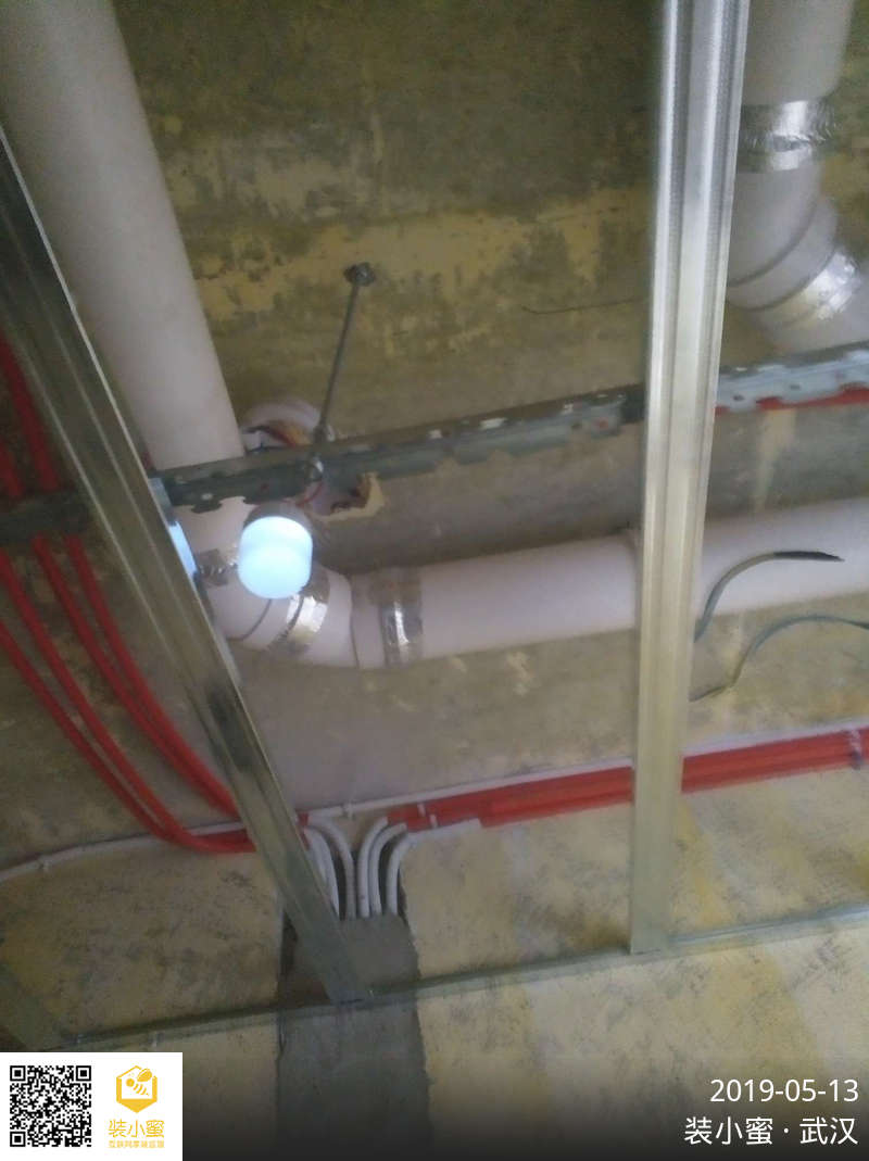

已解决隐患:3项
厨房排水管安装符合要求
厨房排水管安装符合要求
吊杆平直,用材符合要求
吊杆与主龙骨固定符合要求
主龙骨安装固定施工符合要求
