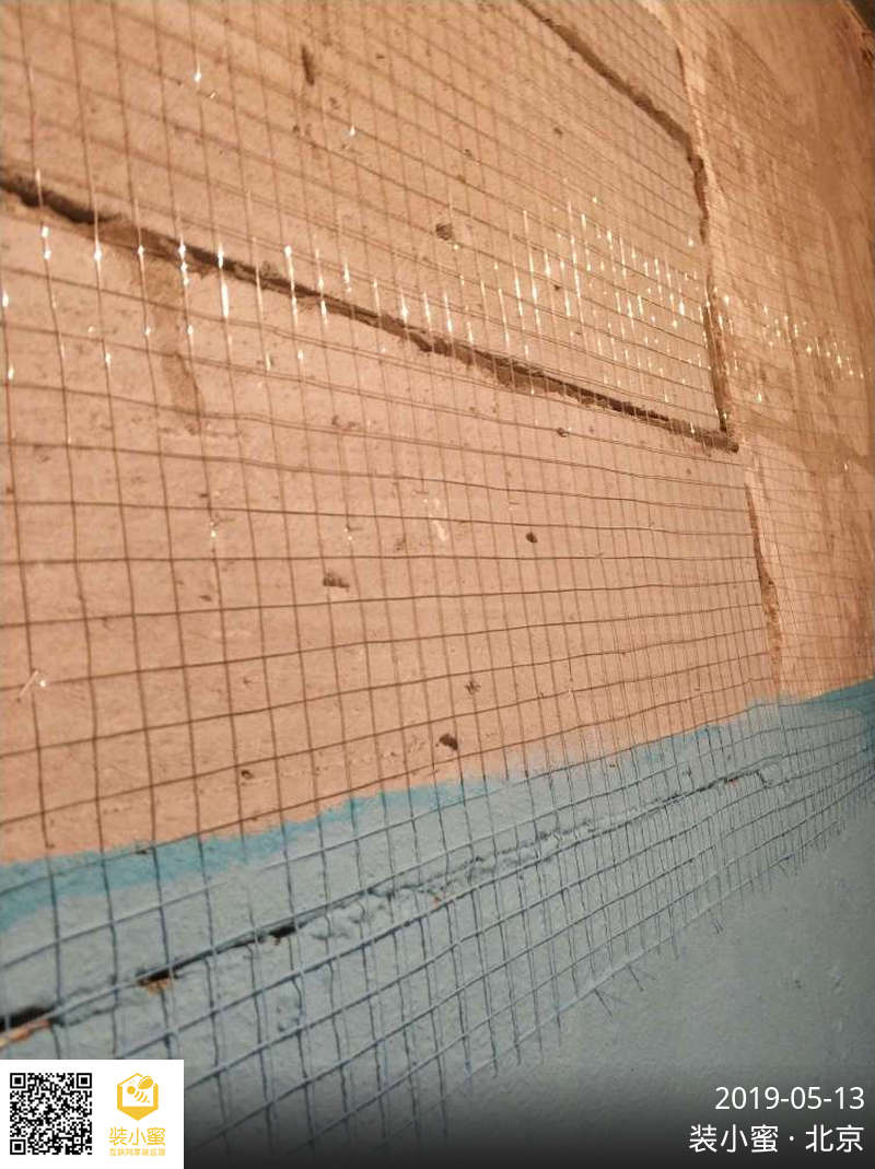

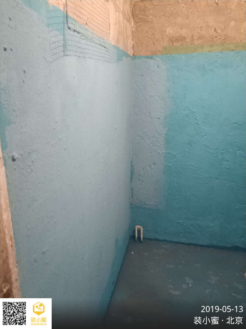

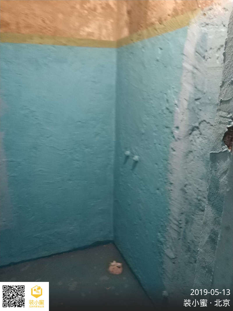

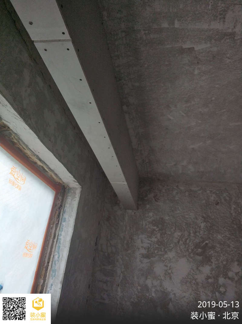

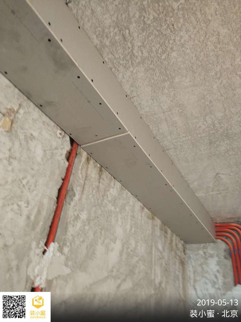

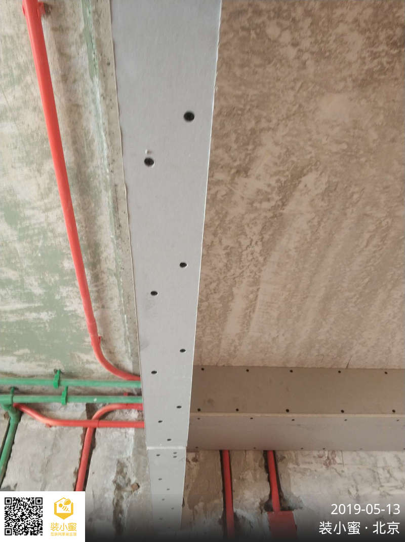

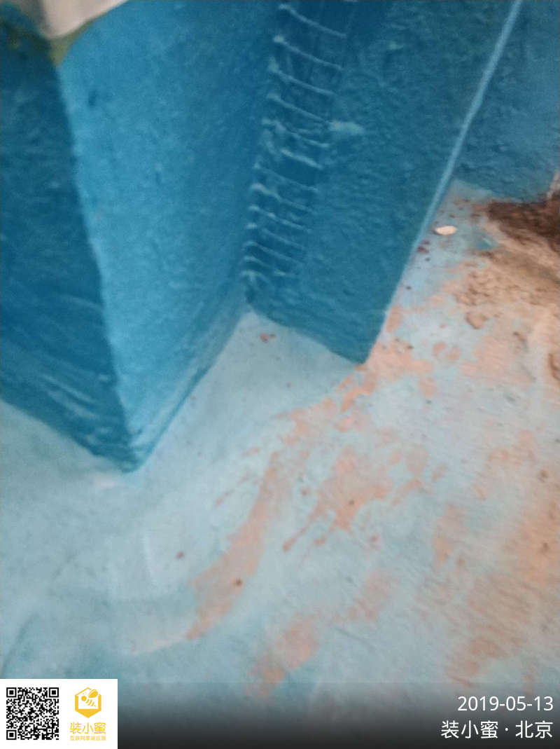

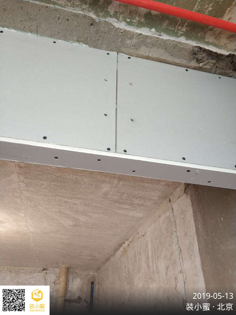

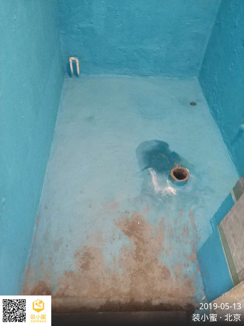

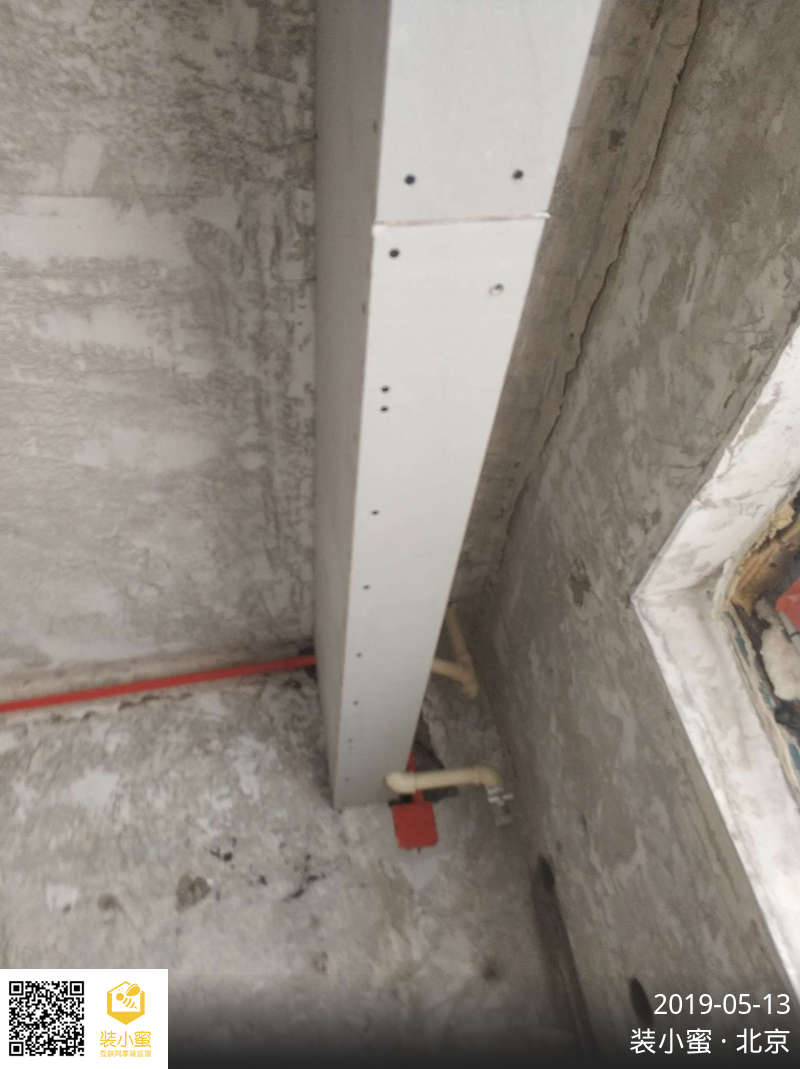

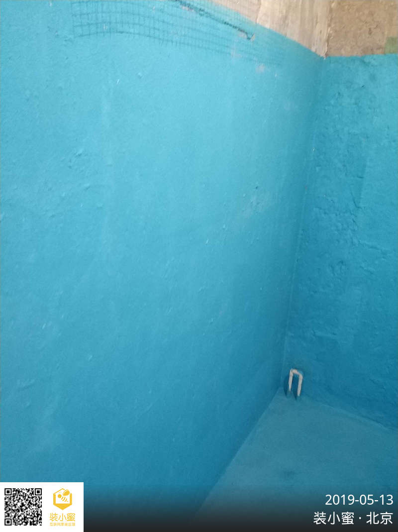

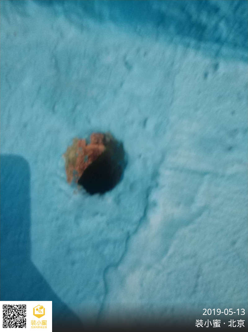

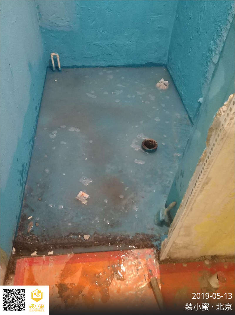

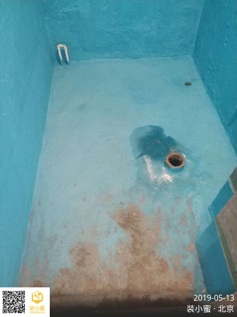

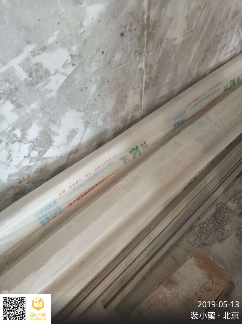

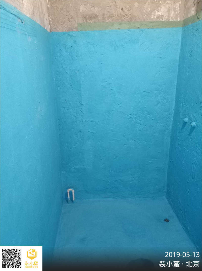

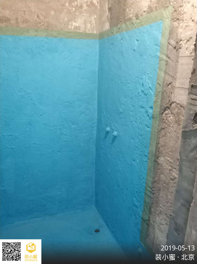

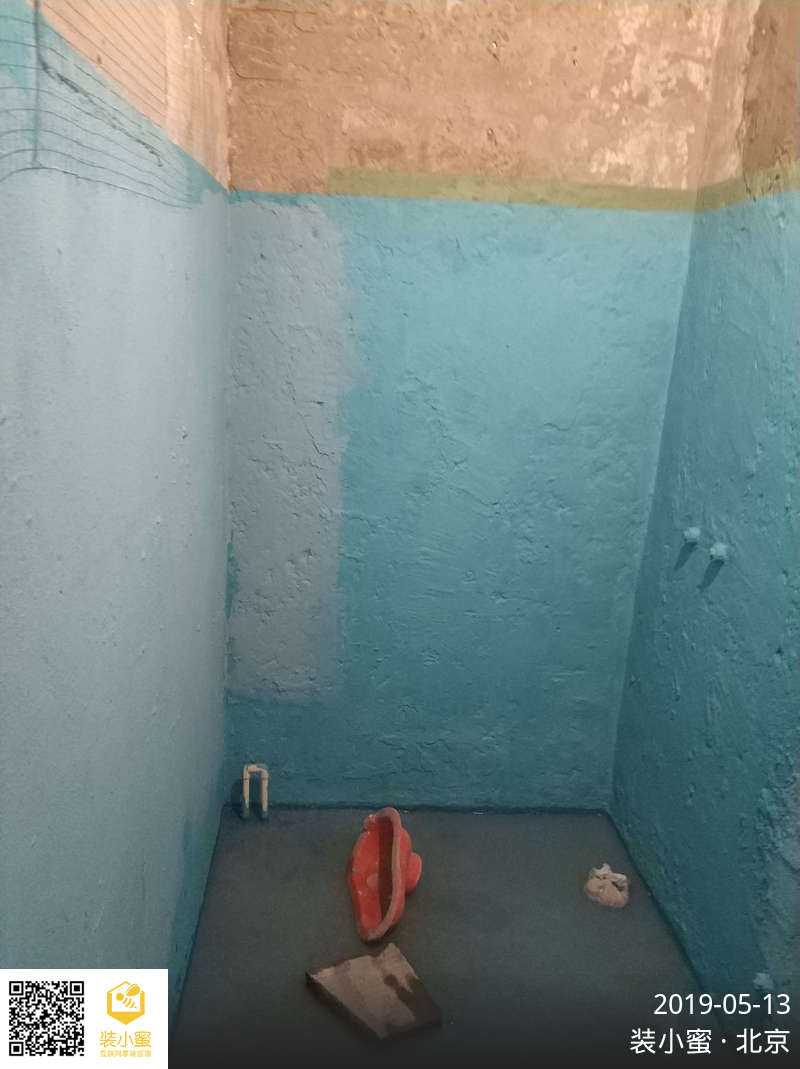

施工进度正常。瓦工今天修补墙面,厨房卫生间拉毛工作。油工现场处理墙面,阴阳角找直。填补线槽,涂刷墙堌,吊顶处石膏板已勾缝处理。今日闭水试验48小时,观察楼面水层无明显下降,外围无漏水迹象,到楼下观察无人,已现场和客户电话,再次楼下确认。

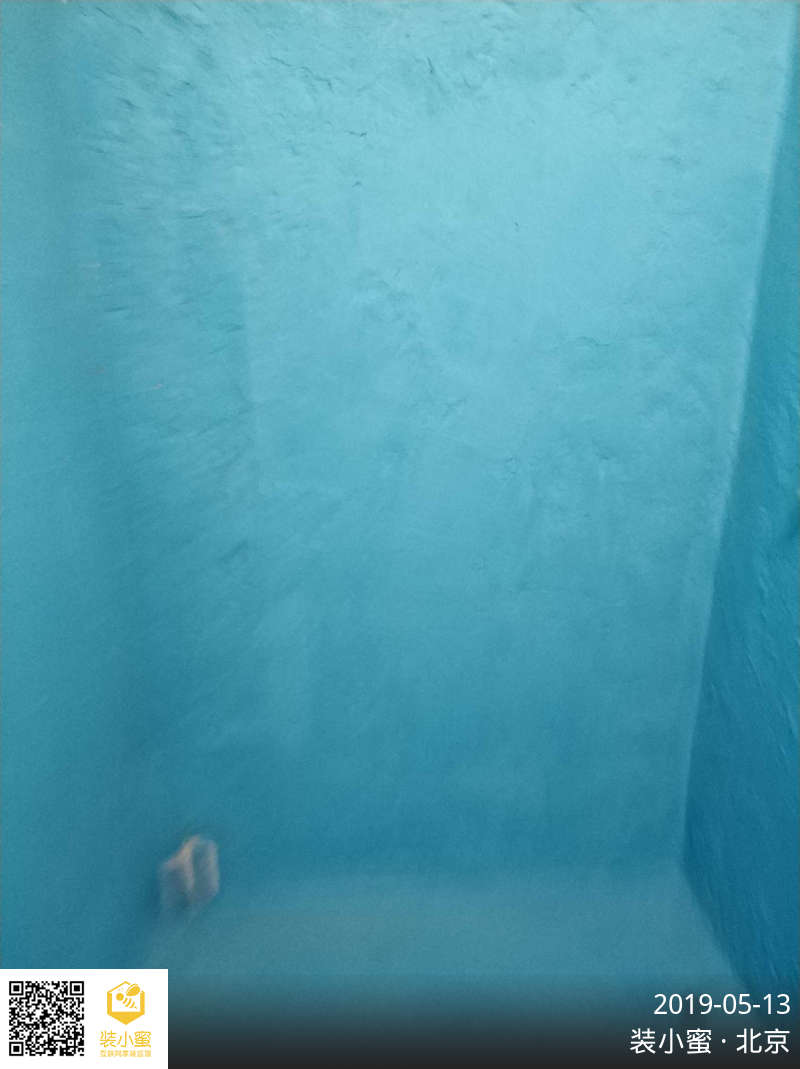

墙面干区防水层施工区域符合要求
地面防水层涂膜质量符合要求
管根部位加强防水

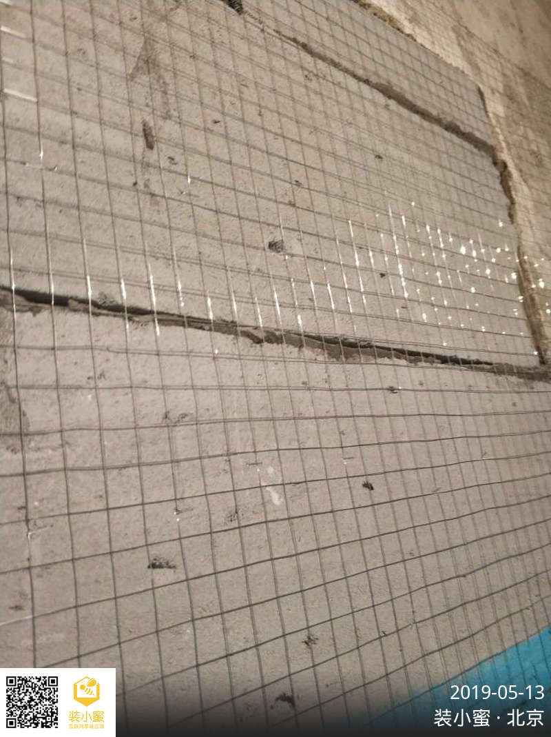

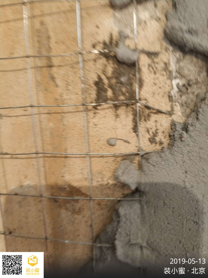

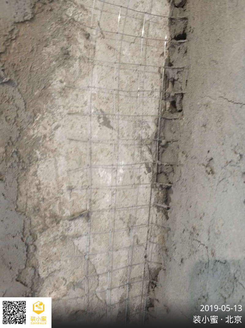

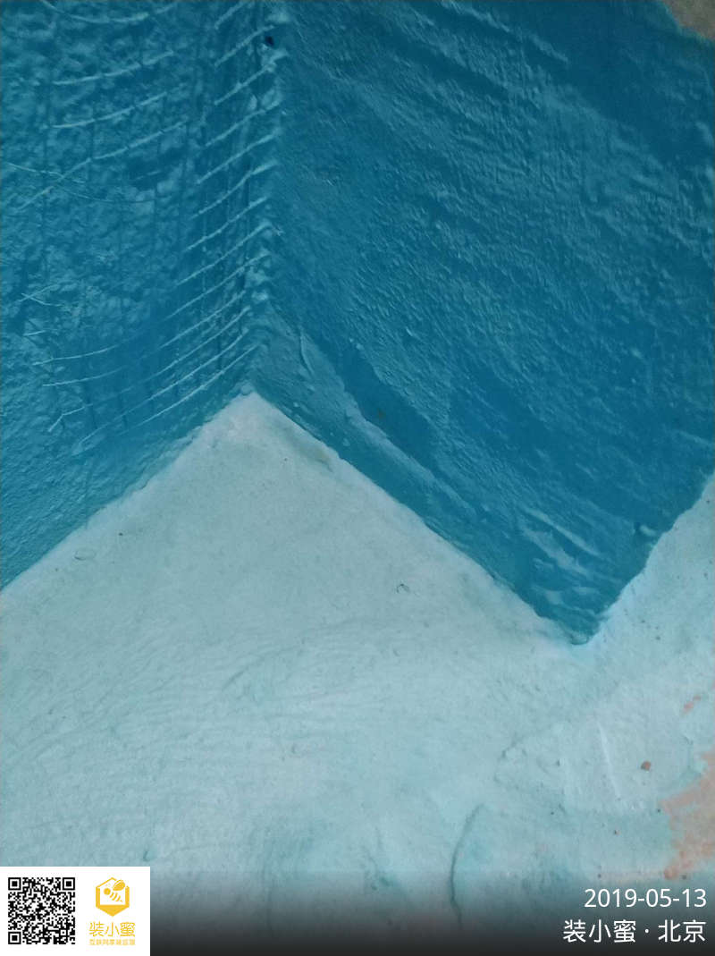

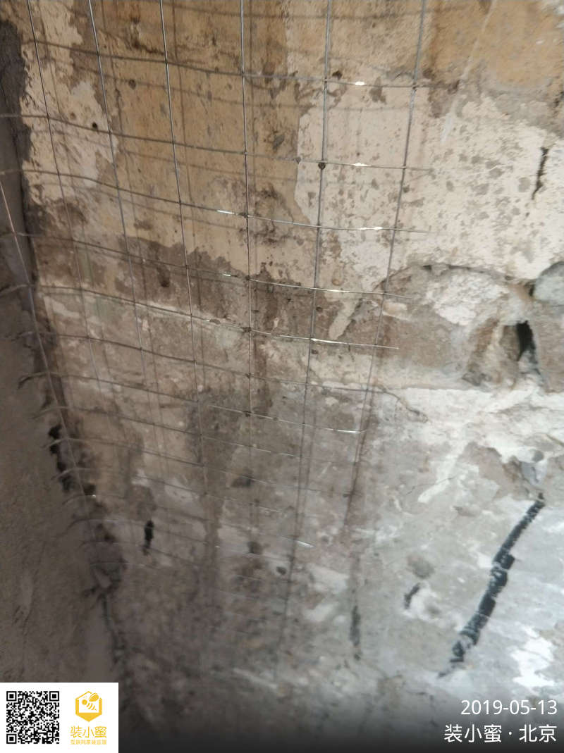

新老墙结合处已加设钢丝网防裂
墙锢
防水涂料
底层石膏
耐水腻子
石膏板
