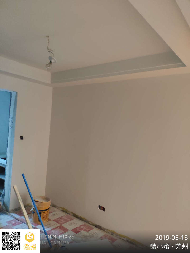

墙顶面批嵌腻子进行检查:墙顶面底层石膏找平已完成,腻子批嵌完成,墙顶面目测整体平整,表面光滑顺直。
1.入户门口墙面、过道、客厅、北书房墙面局部位置平整度误差偏大,需要油工找平处理。
2.过道、南次卧、北书房、主卧部分踢脚线区域平整度误差偏大,需要油工找平处理。
3.主卧室阳角平直度误差偏大,需要油工打磨找平处理。
由于现场无施工方人员,需要您向施工方转达告知,谢谢!

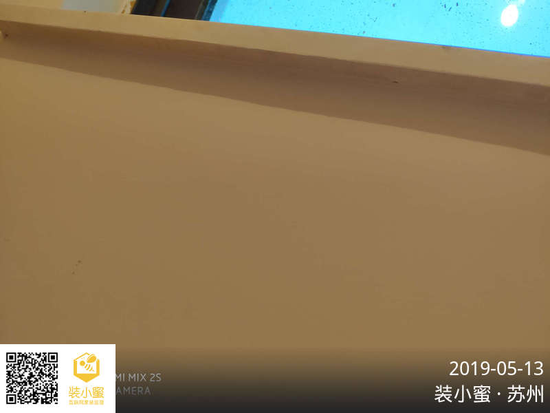

石膏(墙尼)找平平整检查,可进行下一道施工
符合标准:2项
窗台大理石下口已填实
腻子表面牢固,无明显的疏松
