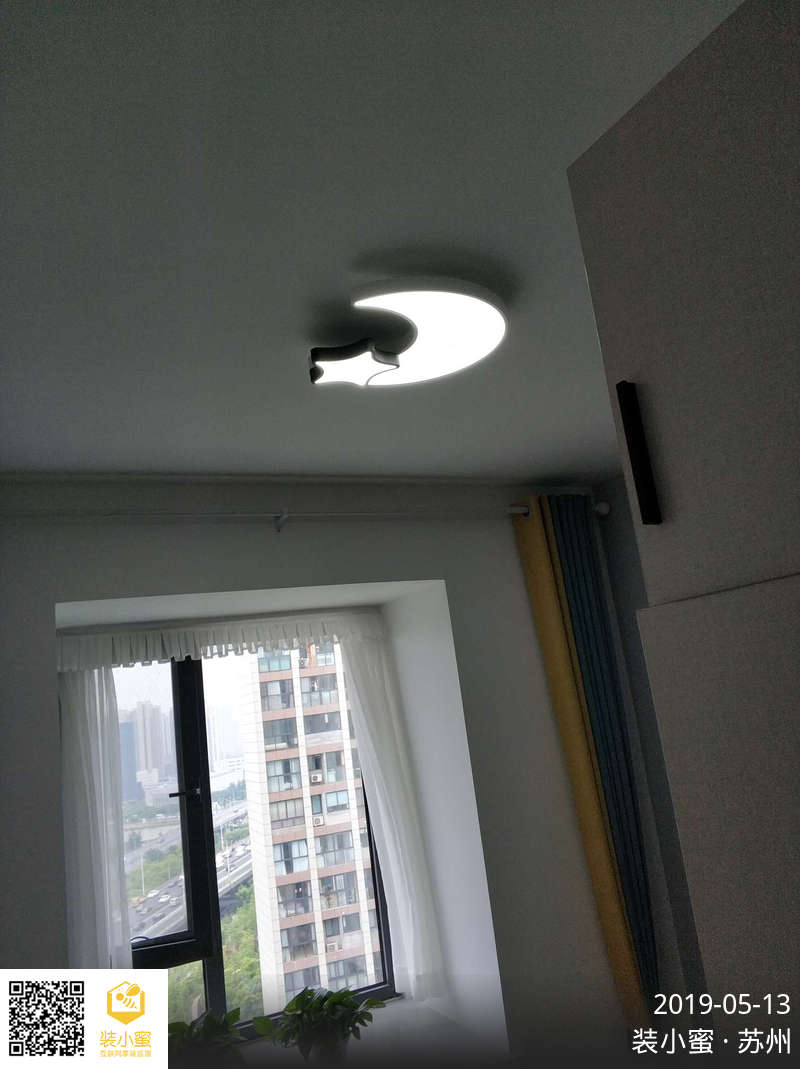

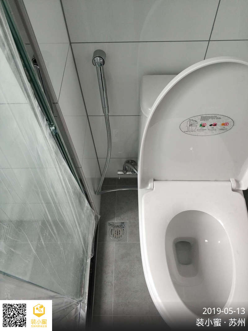

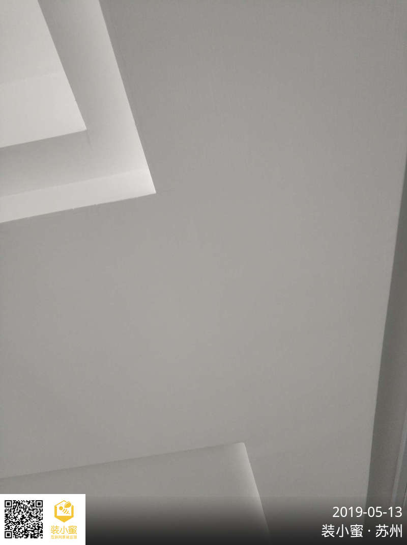

1,吊顶拐角有稀微裂痕,建议油漆工处理。2,阳台洗衣机下水管道偏高,建议切除五公分处理。3,走道柜底口缝隙,建议打胶处理。4,卫生间门套下口未打胶,建议打胶处理。
建议整改以上问题

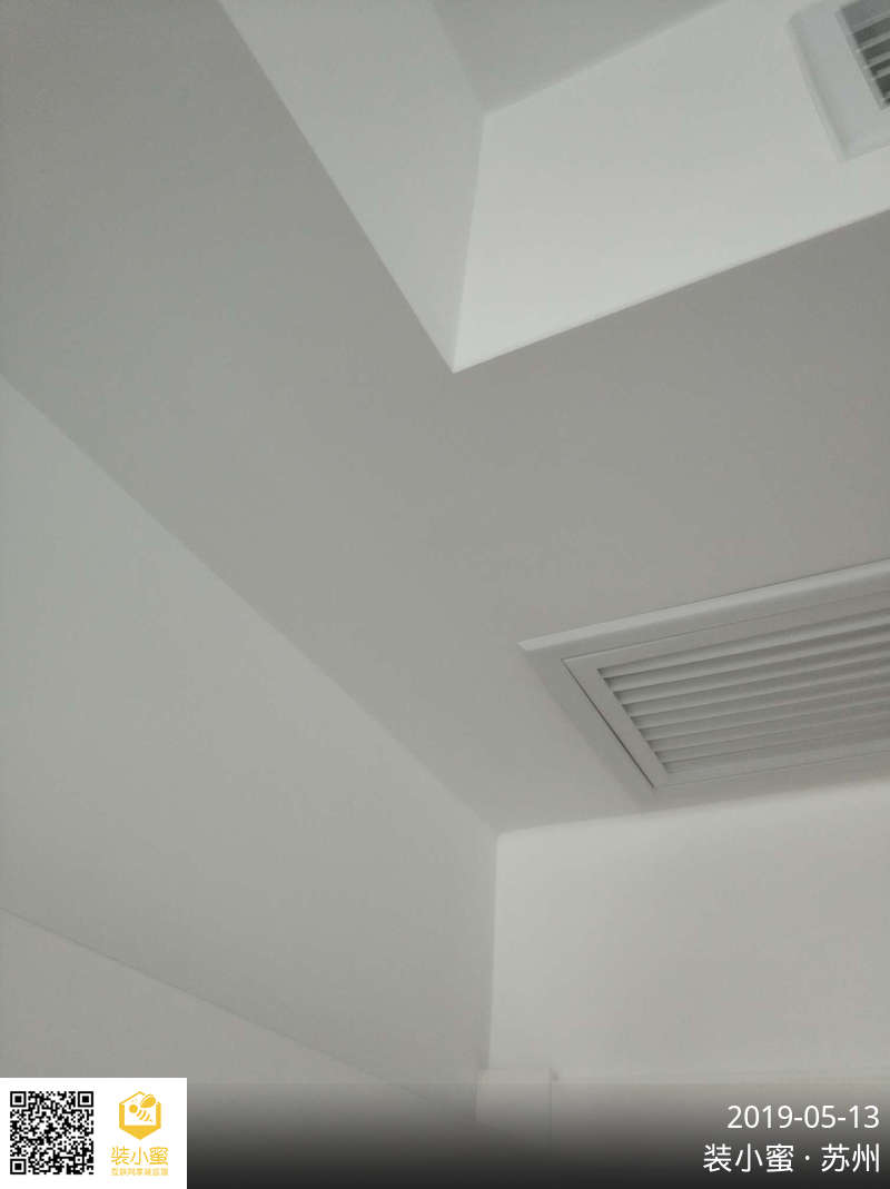

乳胶漆表面无明显缺陷,符合要求

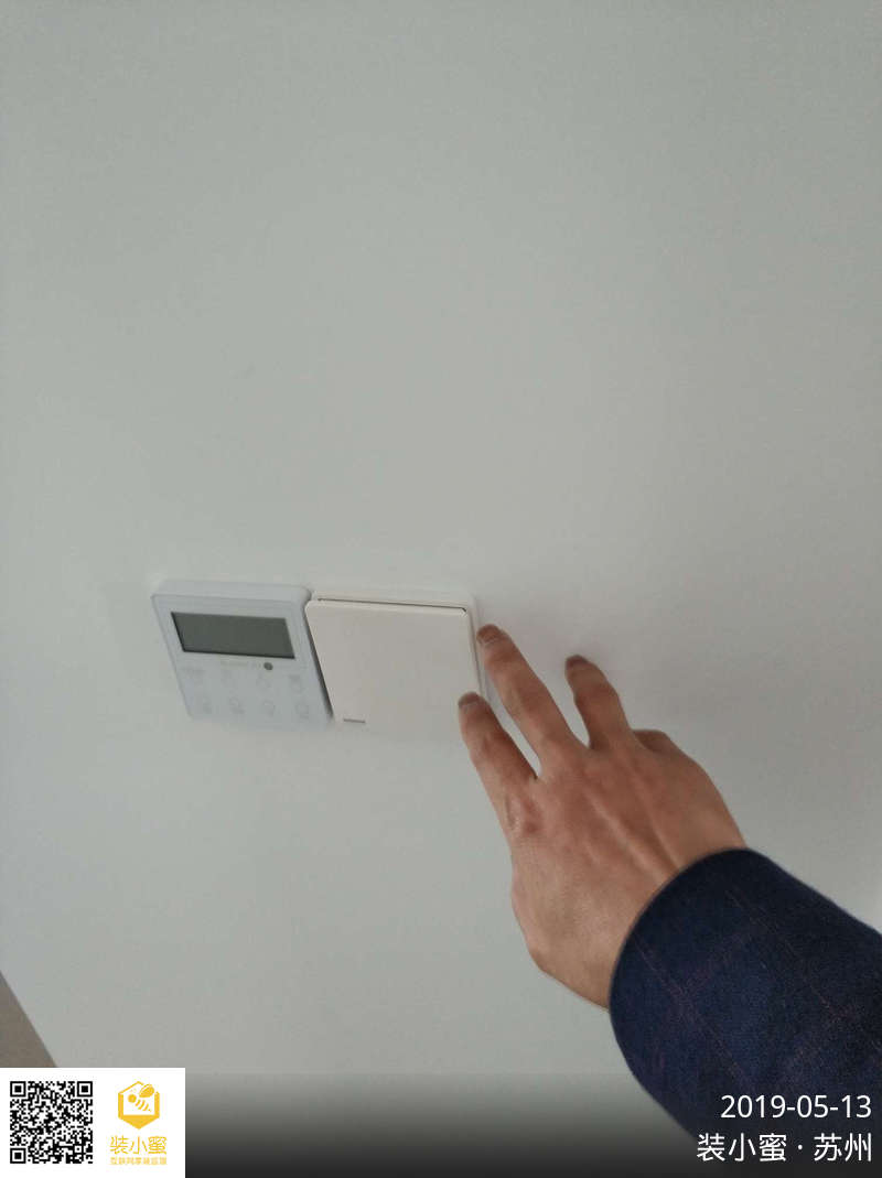

开关面板的操作与控制正常

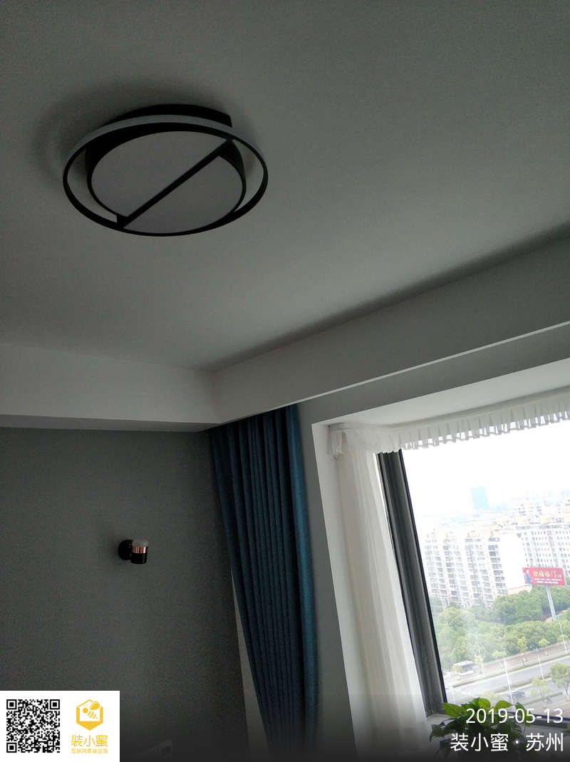

灯具安装符合要求

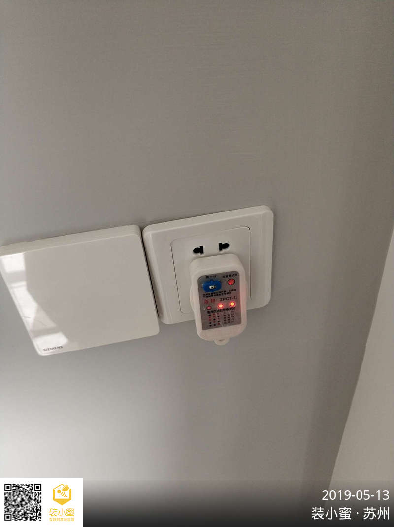

插座面板经通电检测,工作正常

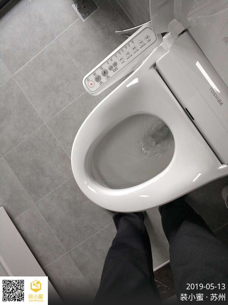

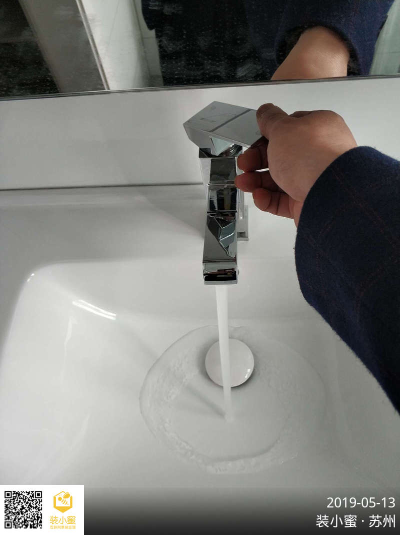

各卫浴安装牢固,表面完整
台盆排水畅通,具有存水弯功能
淋浴房排水畅通

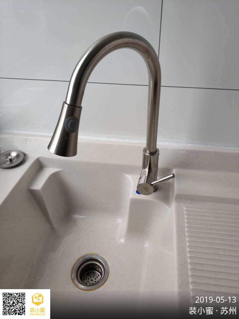

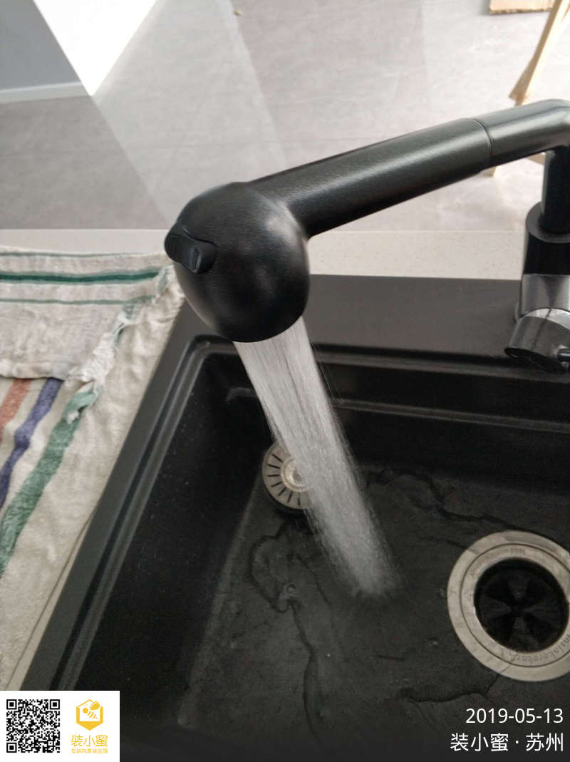

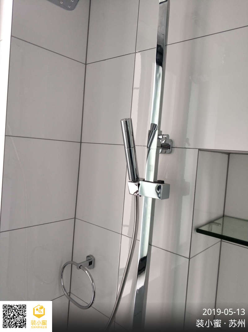

龙头安装牢固,无渗漏
龙头开闭灵活,控制正常
角阀开闭正常,无渗漏

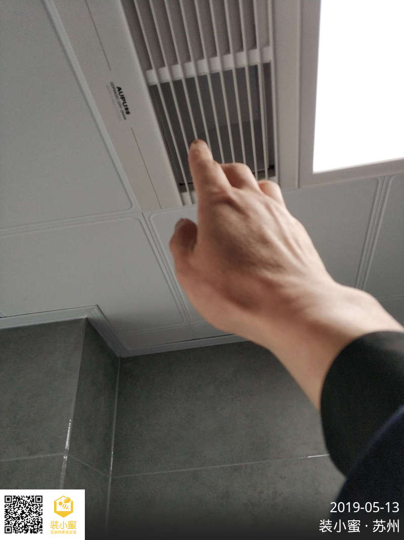

浴霸或暖风设备工作正常

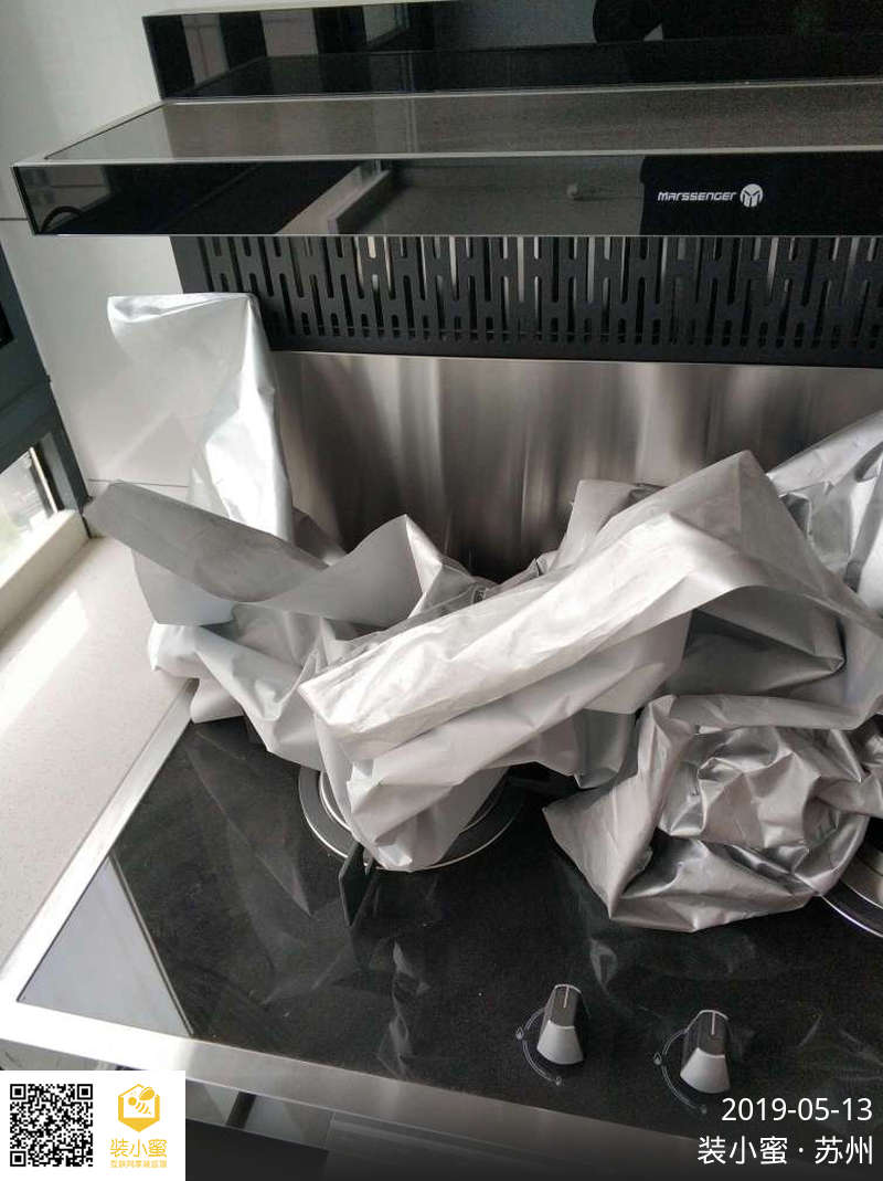

灶具工作正常

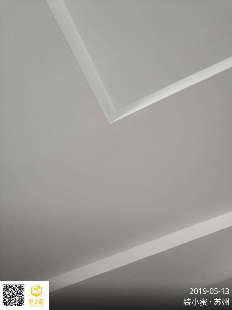

乳胶漆色泽一致,无色差透底现象
造型(灯槽)处边口平直
乳胶漆表面无明显缺陷,符合要求
乳胶漆色泽一致,无色差透底现象
细节处理无明显缺陷,符合要求
