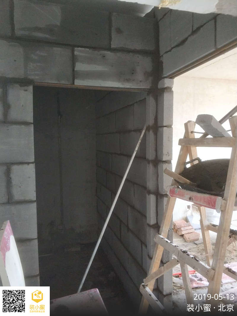

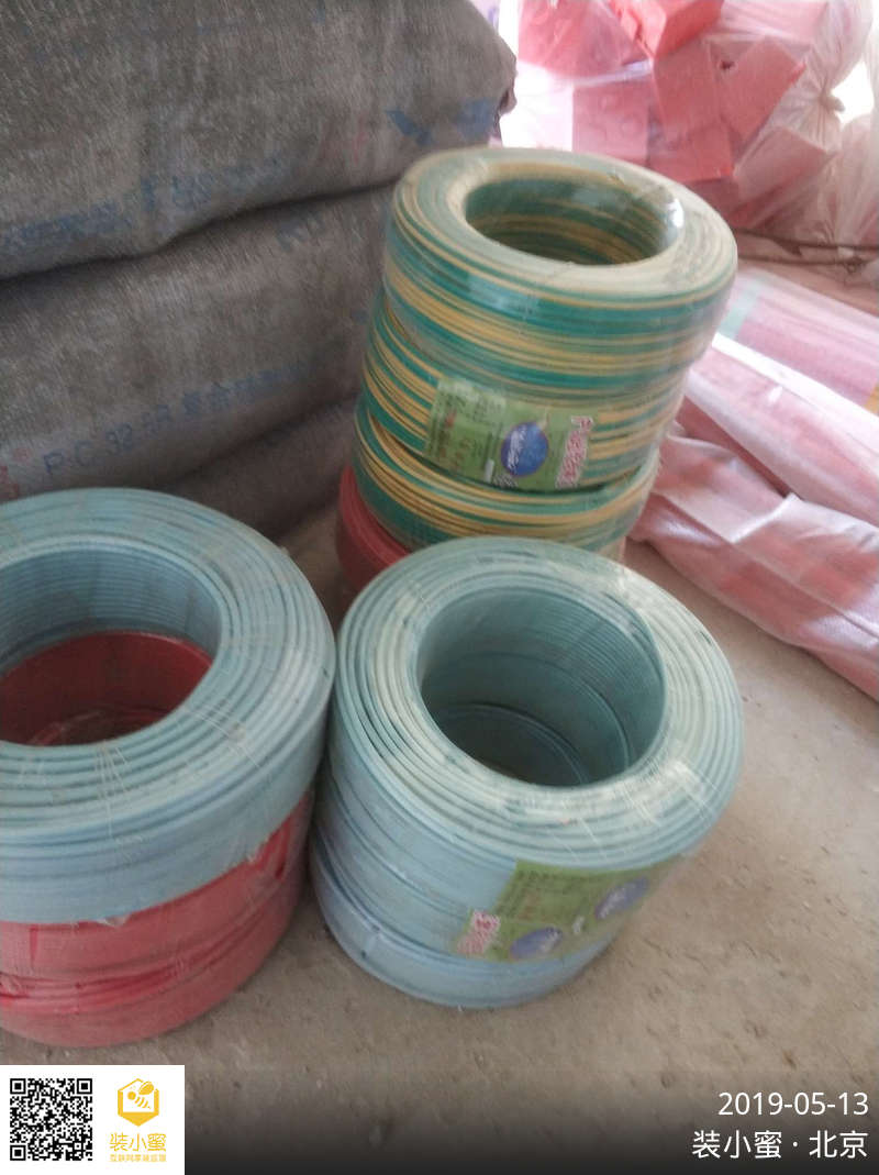

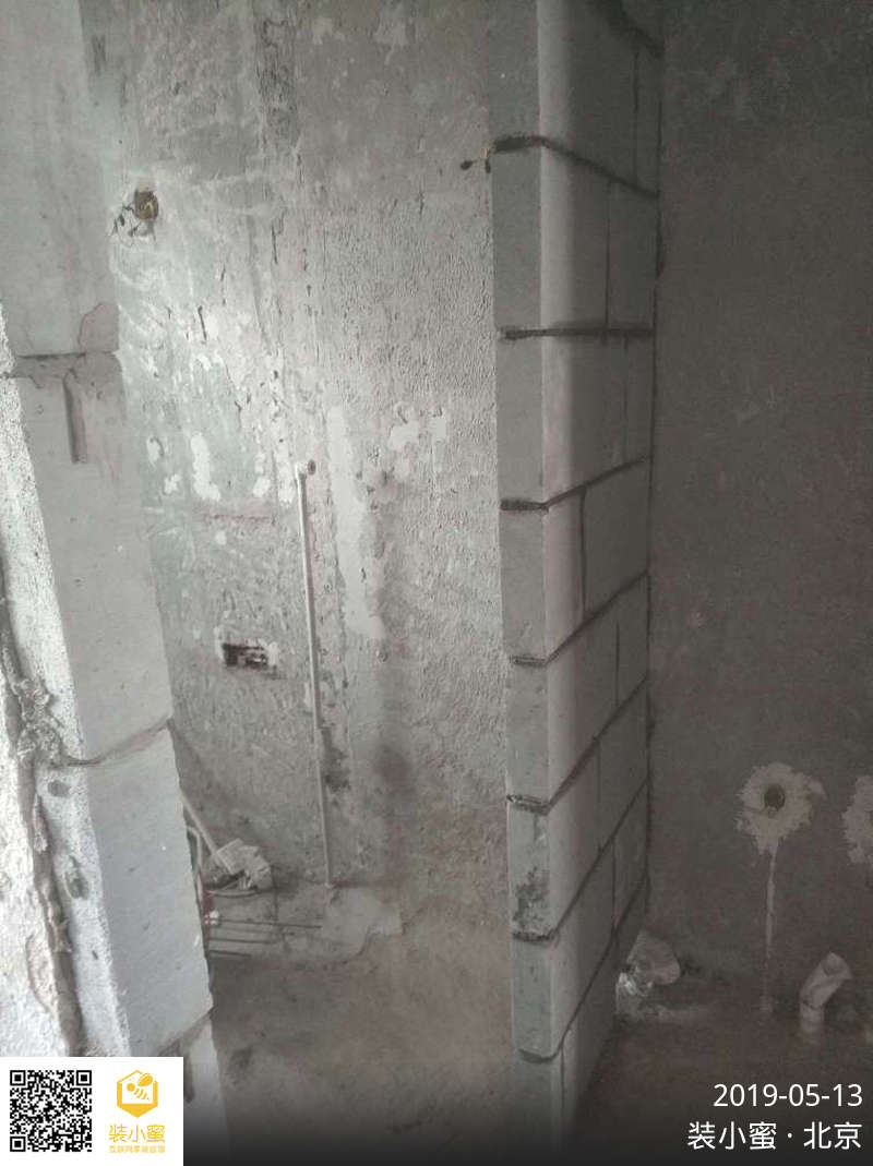

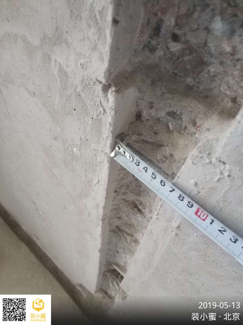

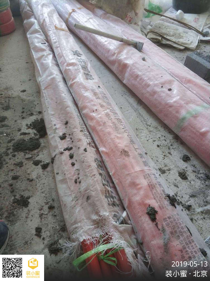

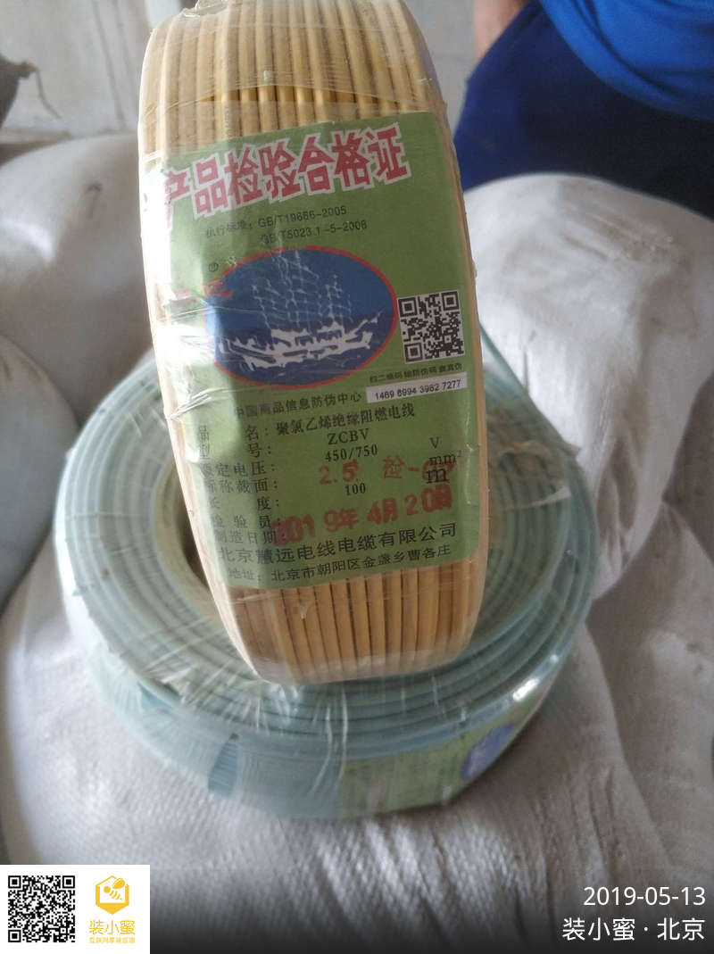

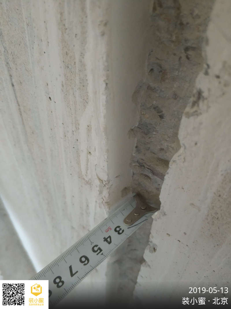

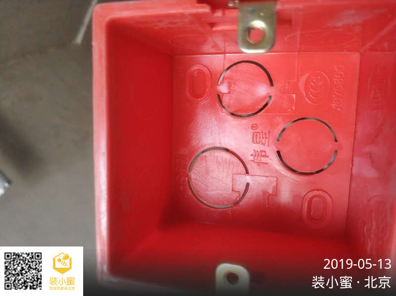

现场正在砌墙,主卫和主卧门高度不一致,需要设计师和施工方确定是否需要整改。开槽检查局部宽度不够。水管和波纹管没有到场、其他电工材料与报价一致。是否涮锡由客户定夺。
1局部开槽宽度不够,要求电工加宽。
施工要求现场已向电工说明。

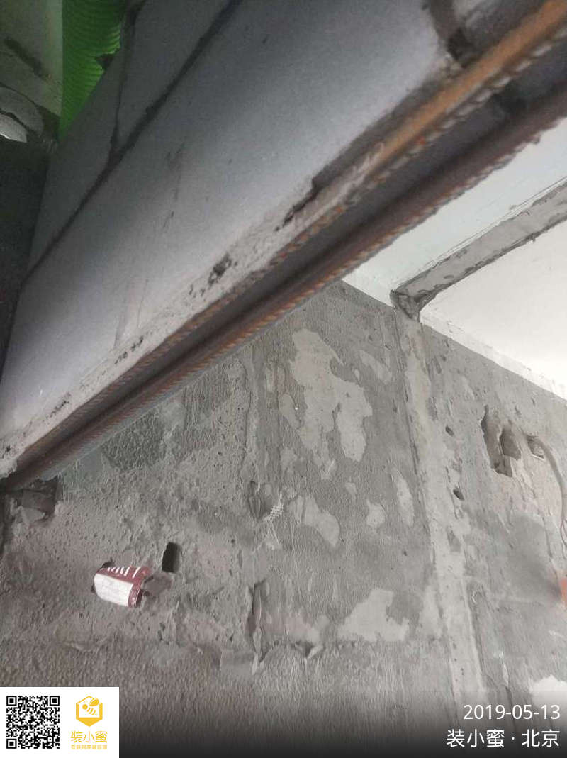

开槽宽度与深度符合要求
开槽平直,符合要求
新砌墙体位置及尺寸正确
砌块表面平整,灰缝饱满
门窗洞口的过梁已设置
电线
