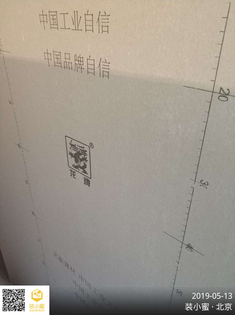

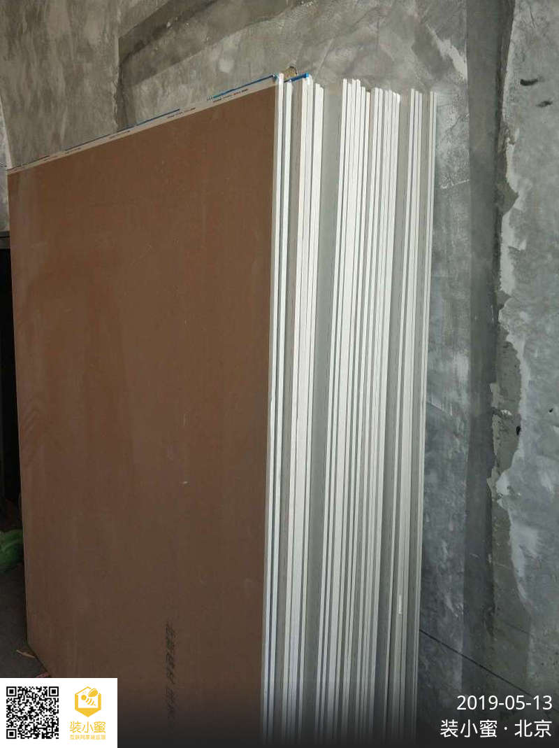

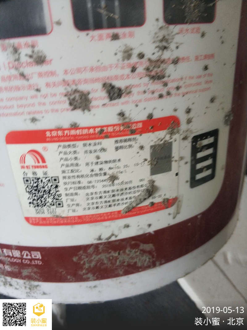

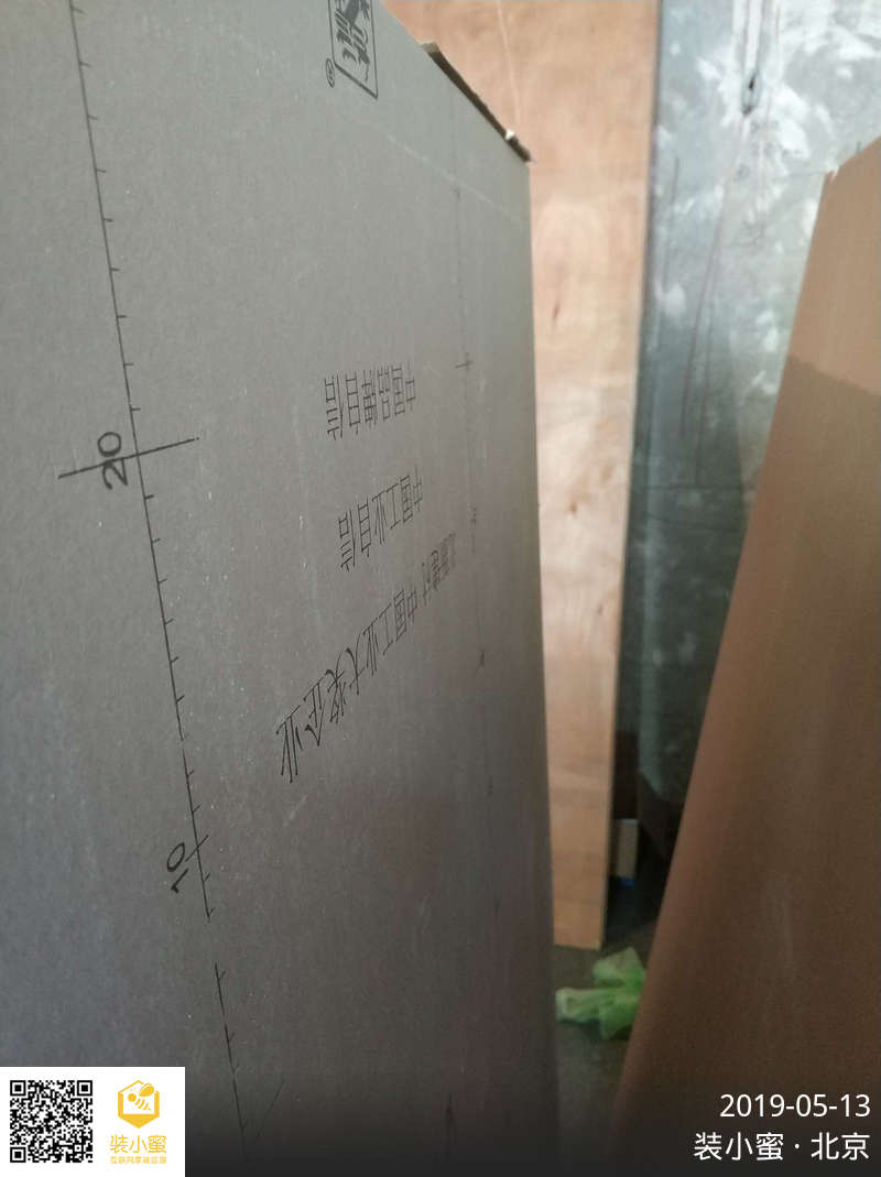

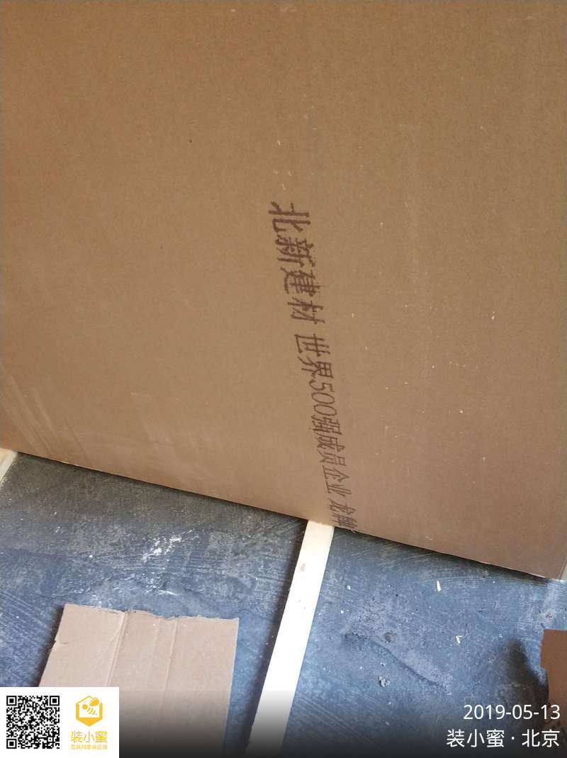

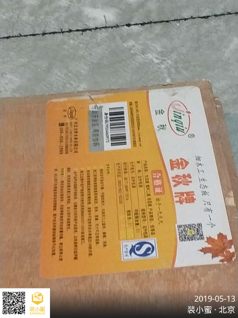

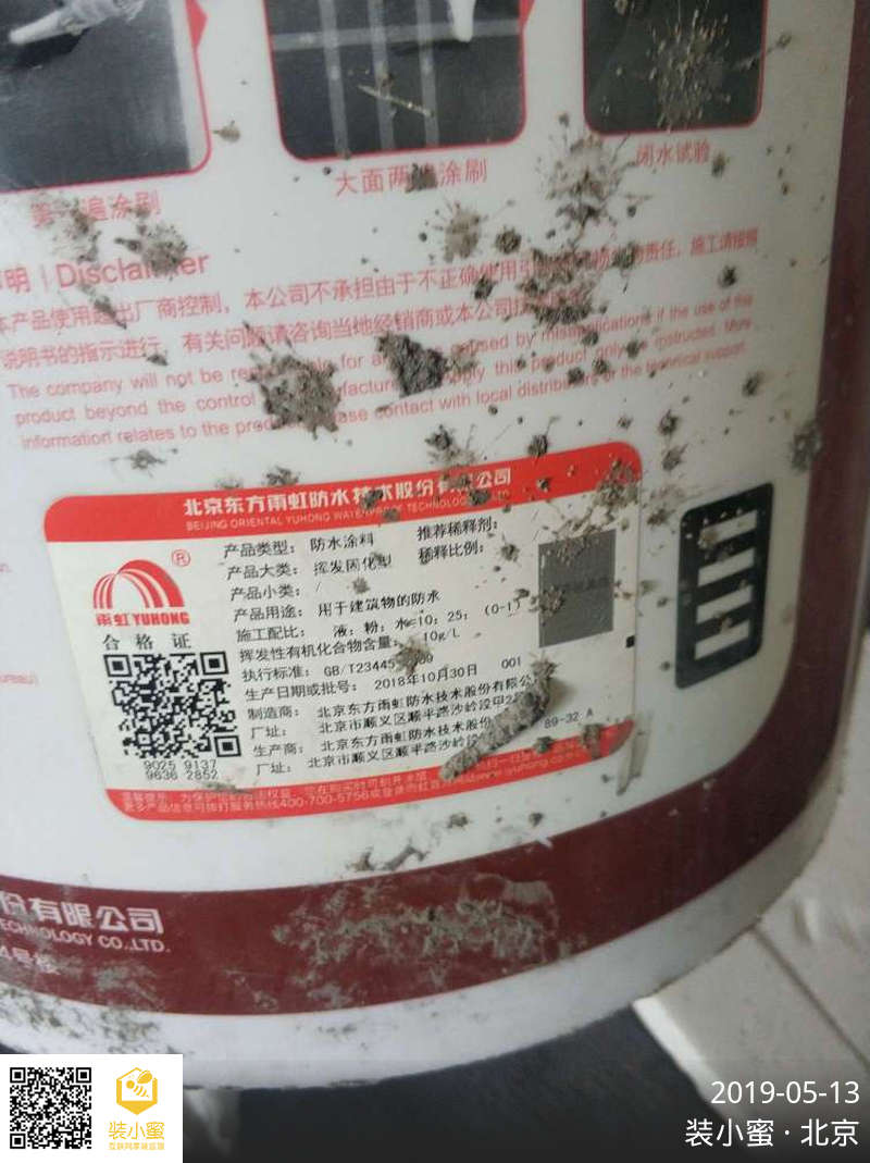

2.施工方现场进料经检查,轻钢龙骨品牌与合同报价不符,需更换,白乳胶检查已过期,需更换。问题材料已现场告知用户,用户与施工方沟通,已确认更换不符及过期材料。

白乳胶
大芯板

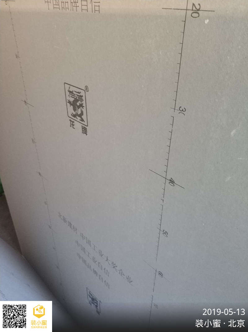

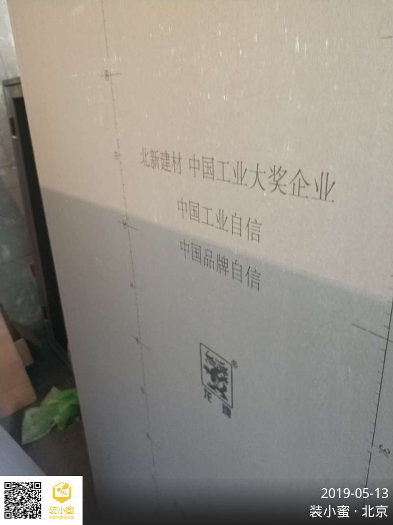

石膏板

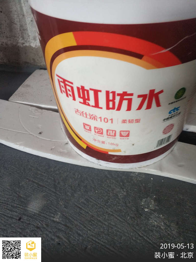

防水涂料
