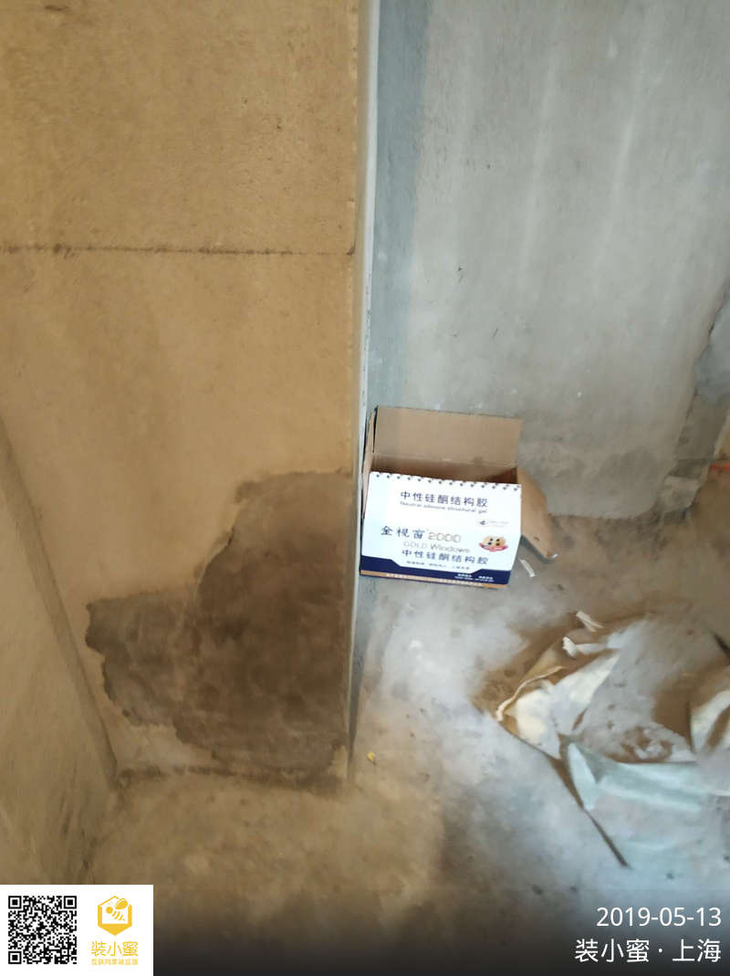

施工进度正常、瓦工在现场做墙面砖铺贴前的基层修补。
1.北阳台封窗已安装、窗口下沿需粘贴瓷砖(内高外低)没渗水。
1.瓷砖粘贴注意平整度,垂直度(避免空鼓)

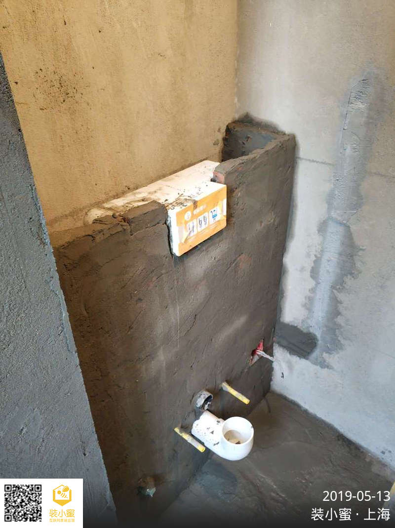

2.地面防水需要十字排刷、复墙不低于20厘米。
3.门洞内侧需要涂刷防水不低于20厘米。
4.门槛石、挡水条需填实内侧刷防水两遍。
——来自装小蜜监理 吴忠高
湿区(阳台)地面开槽处已刷防水
湿区(阳台)地面开槽处已刷防水
