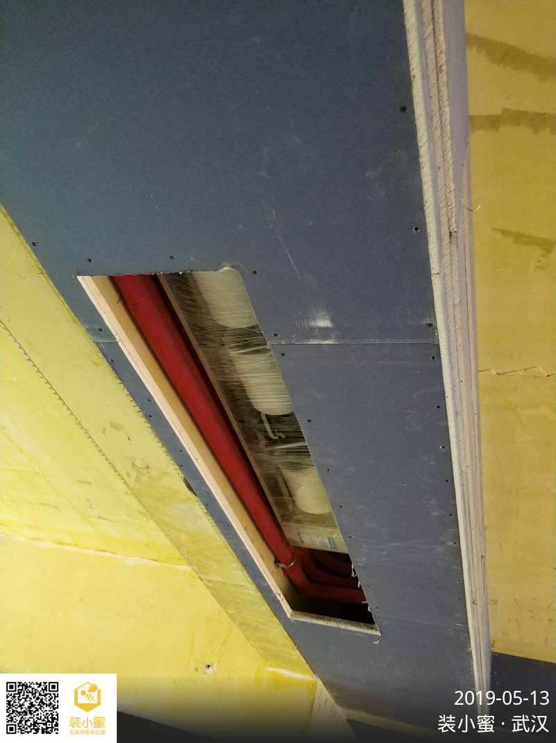

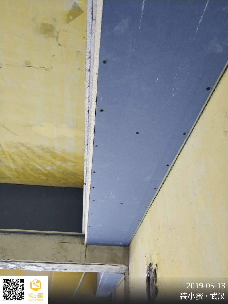

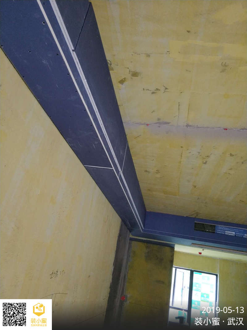

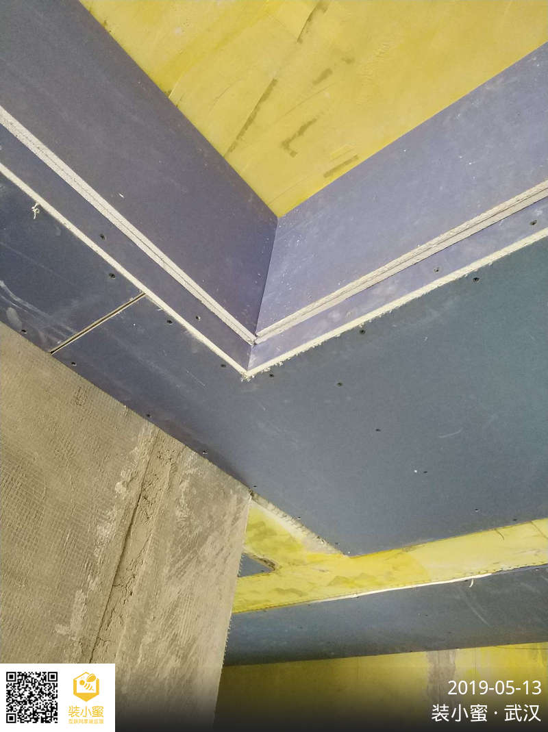

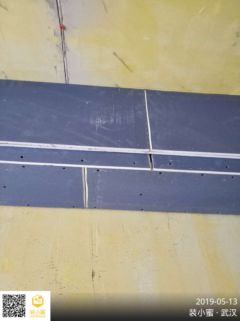

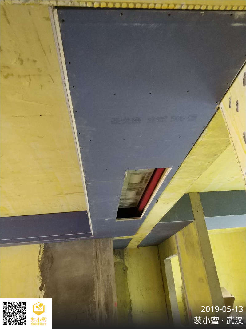

检查木工吊顶边龙骨固定牢固,付龙骨间距正常,石膏板表面完好无缺陷,拐角处整板套割,石膏板接口处已留有伸缩缝,螺钉间距正常。

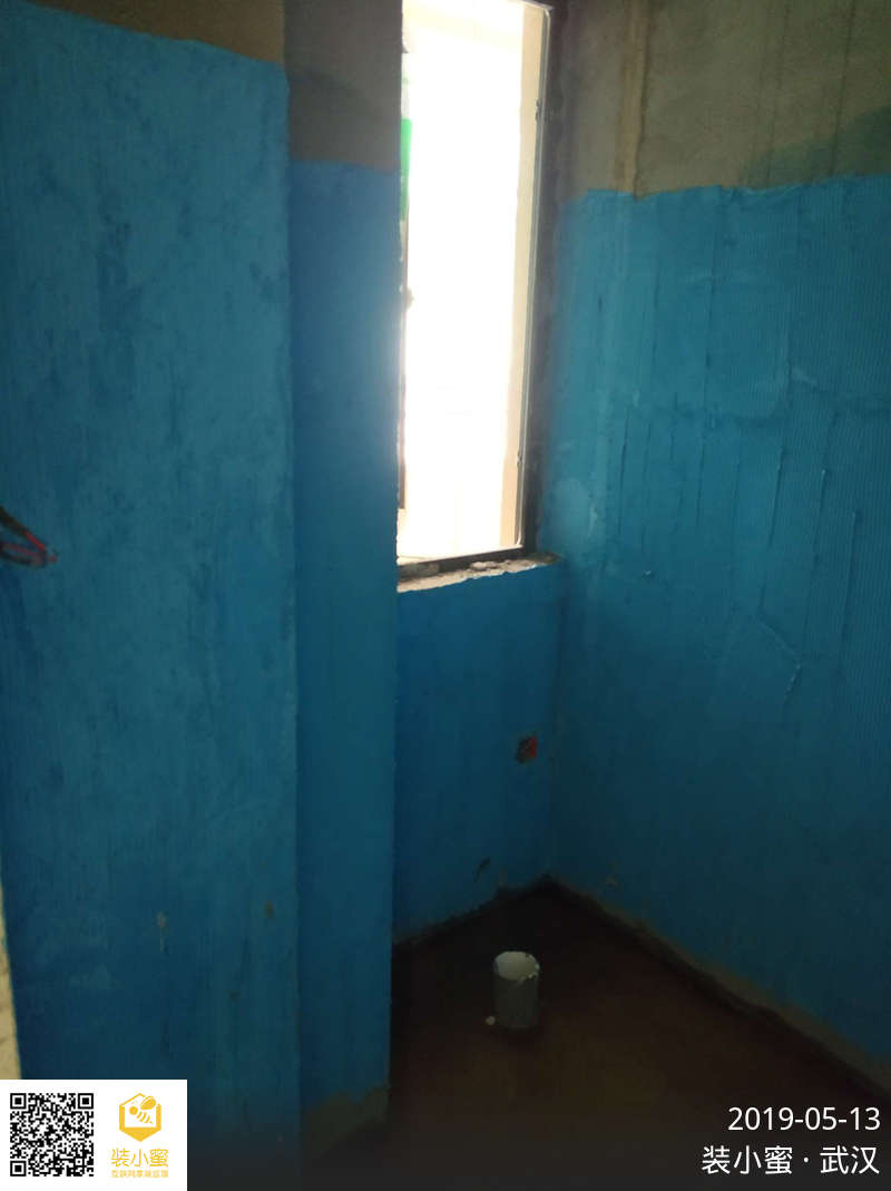

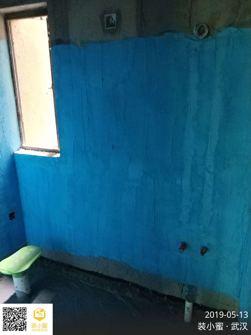

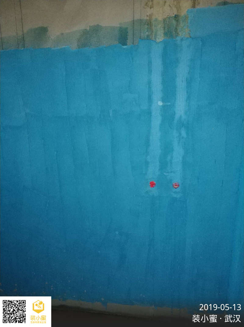

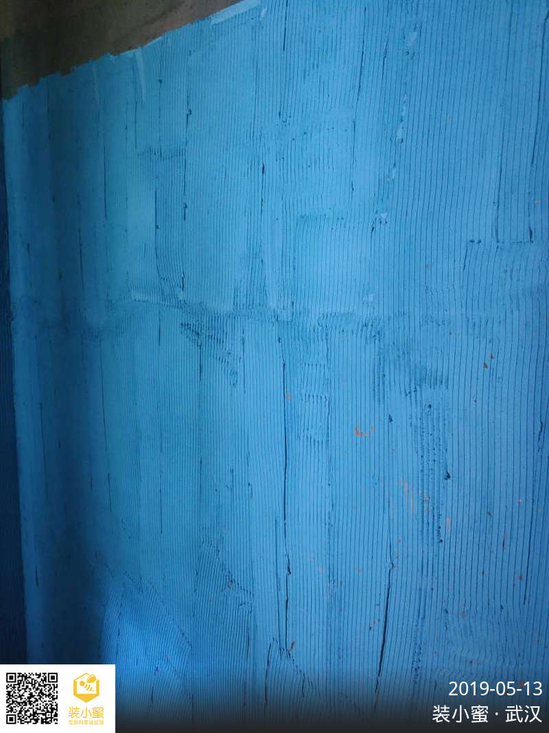

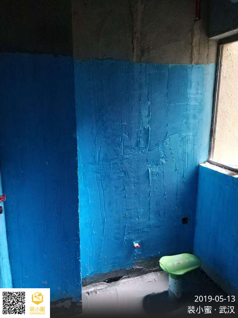

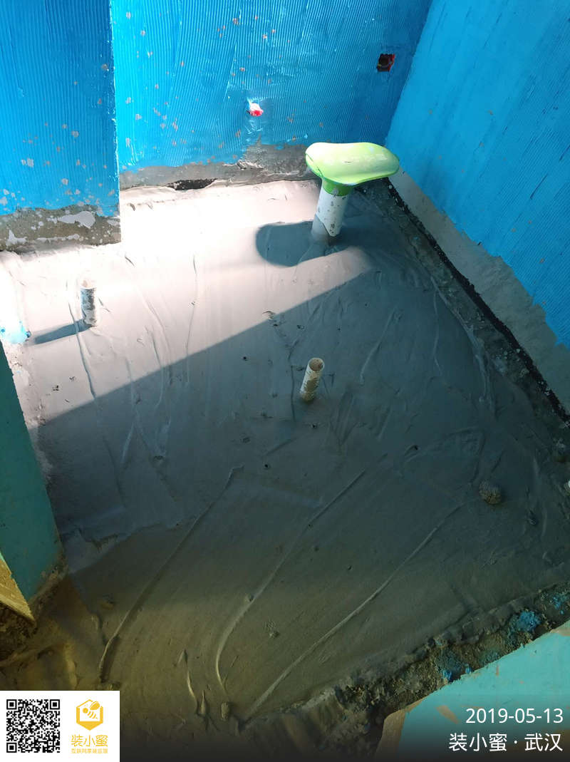

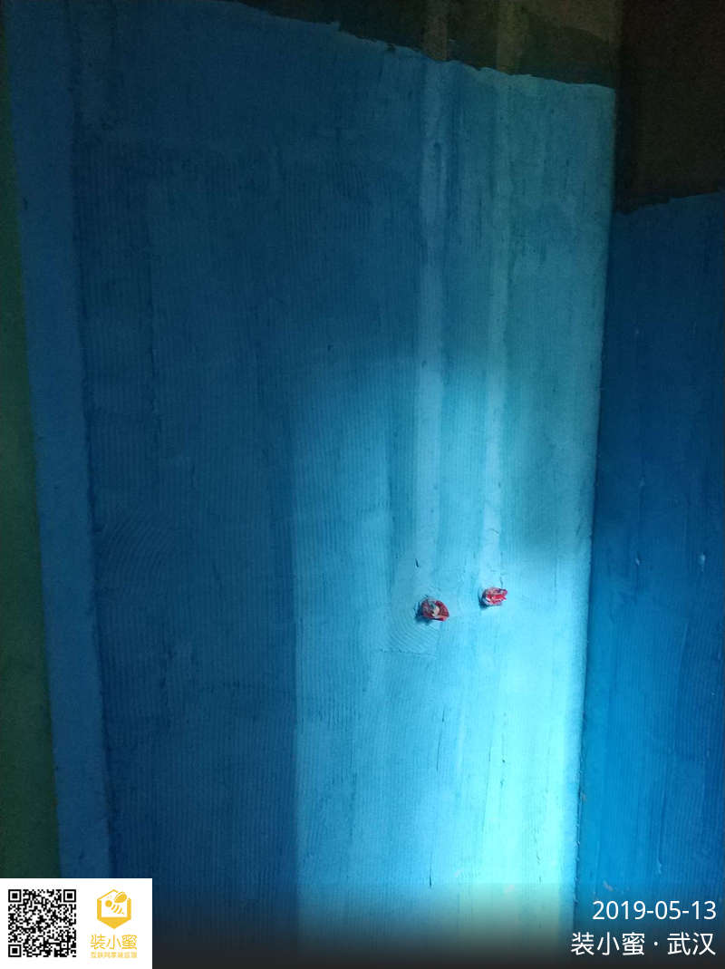

检查泥工卫生间发泡回填,墙面齿装防水刷1米8高,无漏刷,水头处已做加强处理。检查厨房卫生间墙面可以正常贴砖。

客卫下排水管有反水现象,建议联系物业处理。

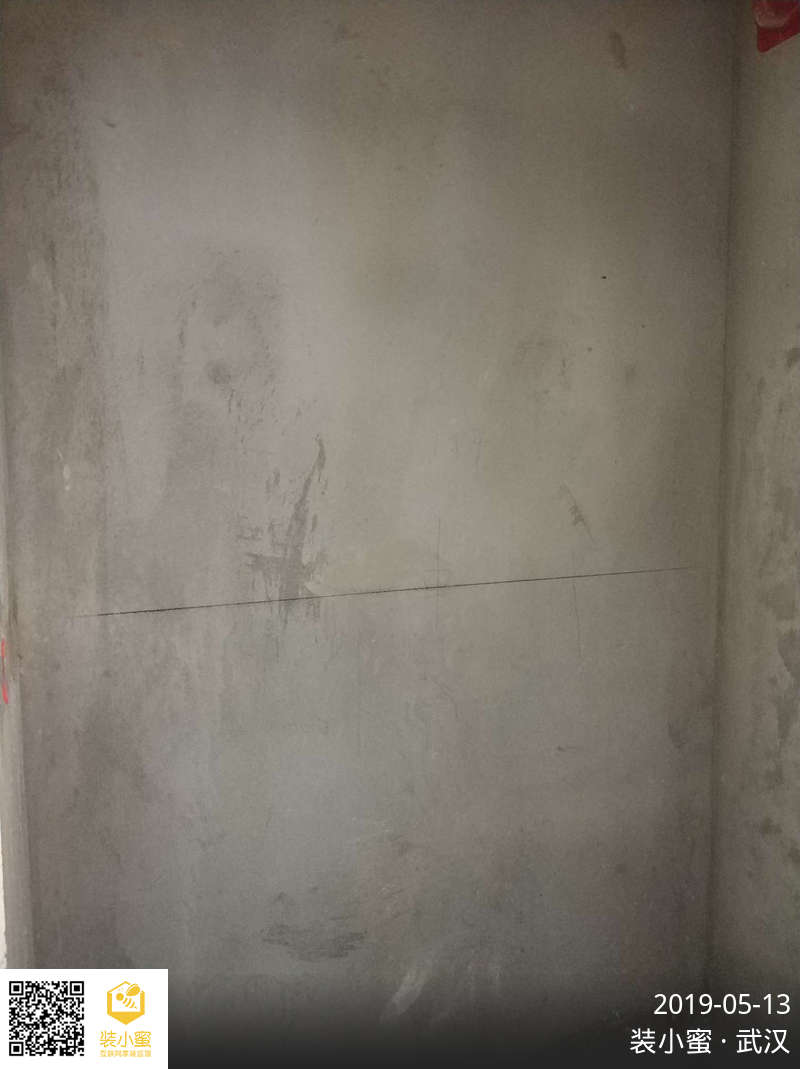

注意贴砖墙顶面平整,缝隙大小一致,无凹凸不平,阴阳角方正,边角碰角无破损。

填充层施工与材料使用符合要求
墙面干区防水层施工区域符合要求
中央空调风口处使用石膏整板安装
