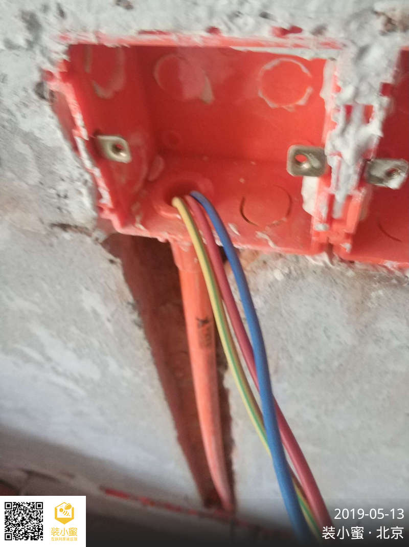

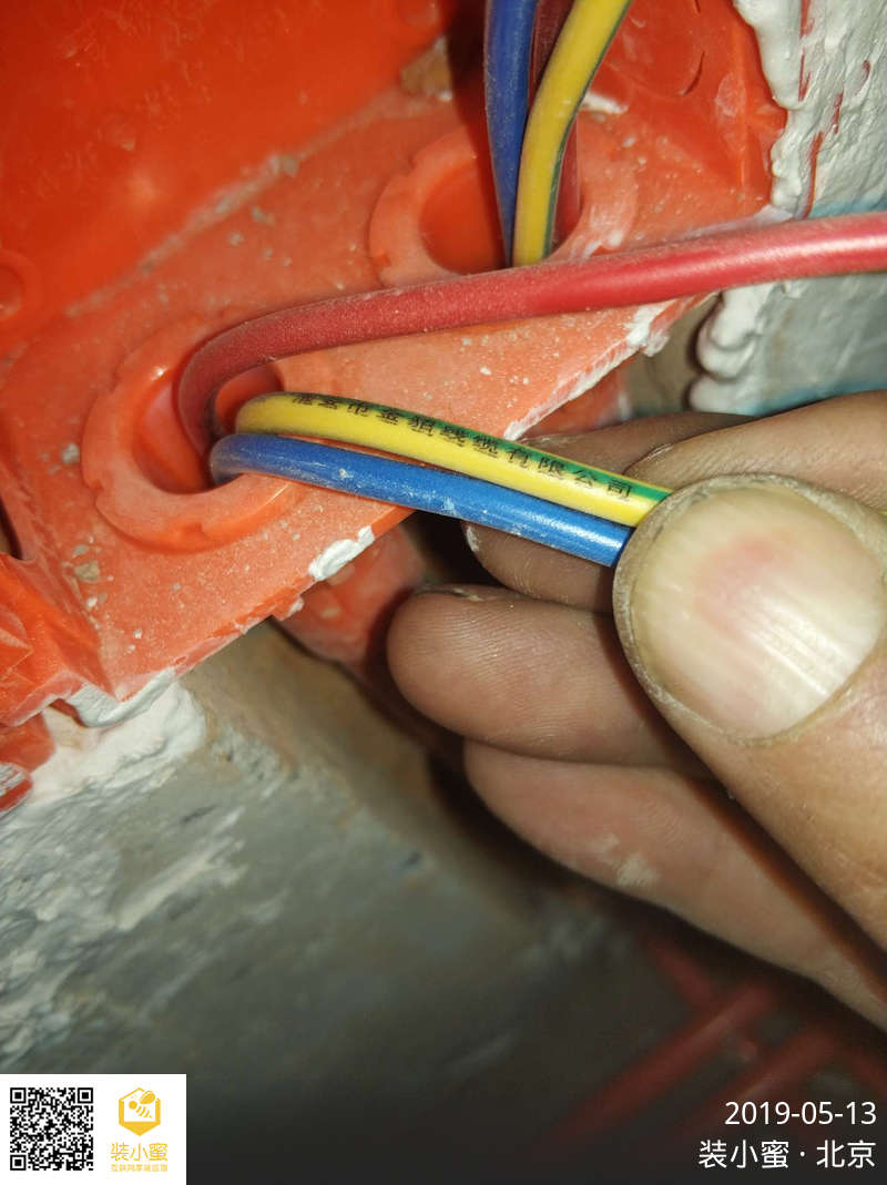

施工进度正常,电工正在开槽布线走线

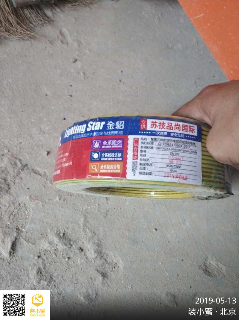

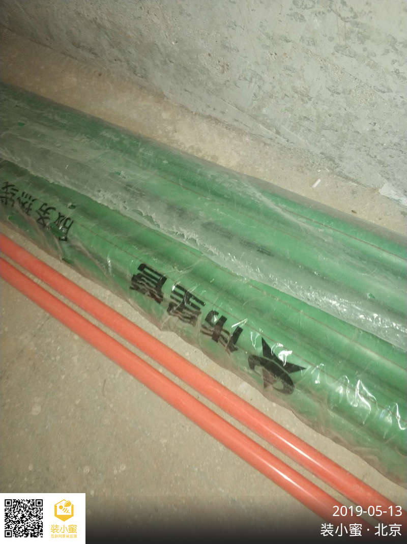

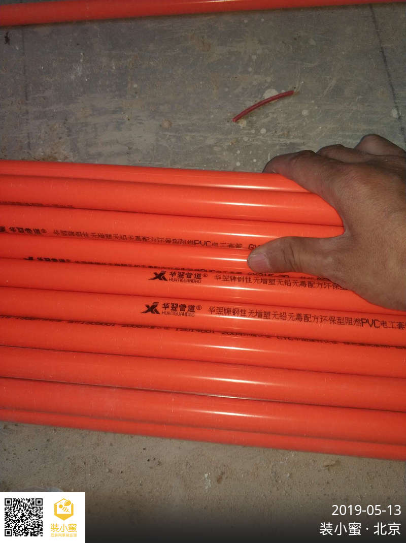

1水电材料验收,电线采用,美国金貂电线,水管采用伟星ppr水管,电线管采用,华裔PVC线管,
2网线采用秋叶原4P,已告知客户,建议更换超五类超六类屏蔽网线,
TV 线,采用秋叶原4P类,其他材料符合要求,可以进行下道工序

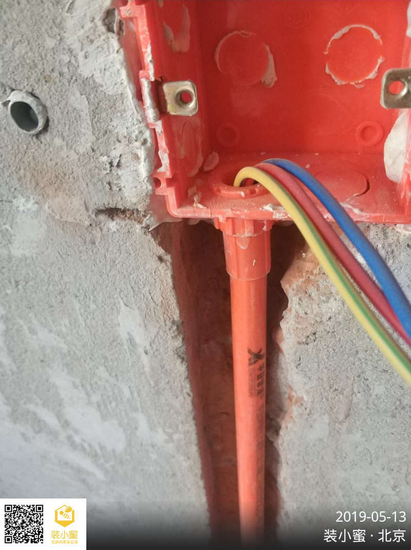

3,水管电线管开槽深度符合标准宽度符合标准,可以进行下道工序
注意暖气管和,电线管分开1至1.5公分左右,防止后期互相干扰,热量

PPR水管
电线管
